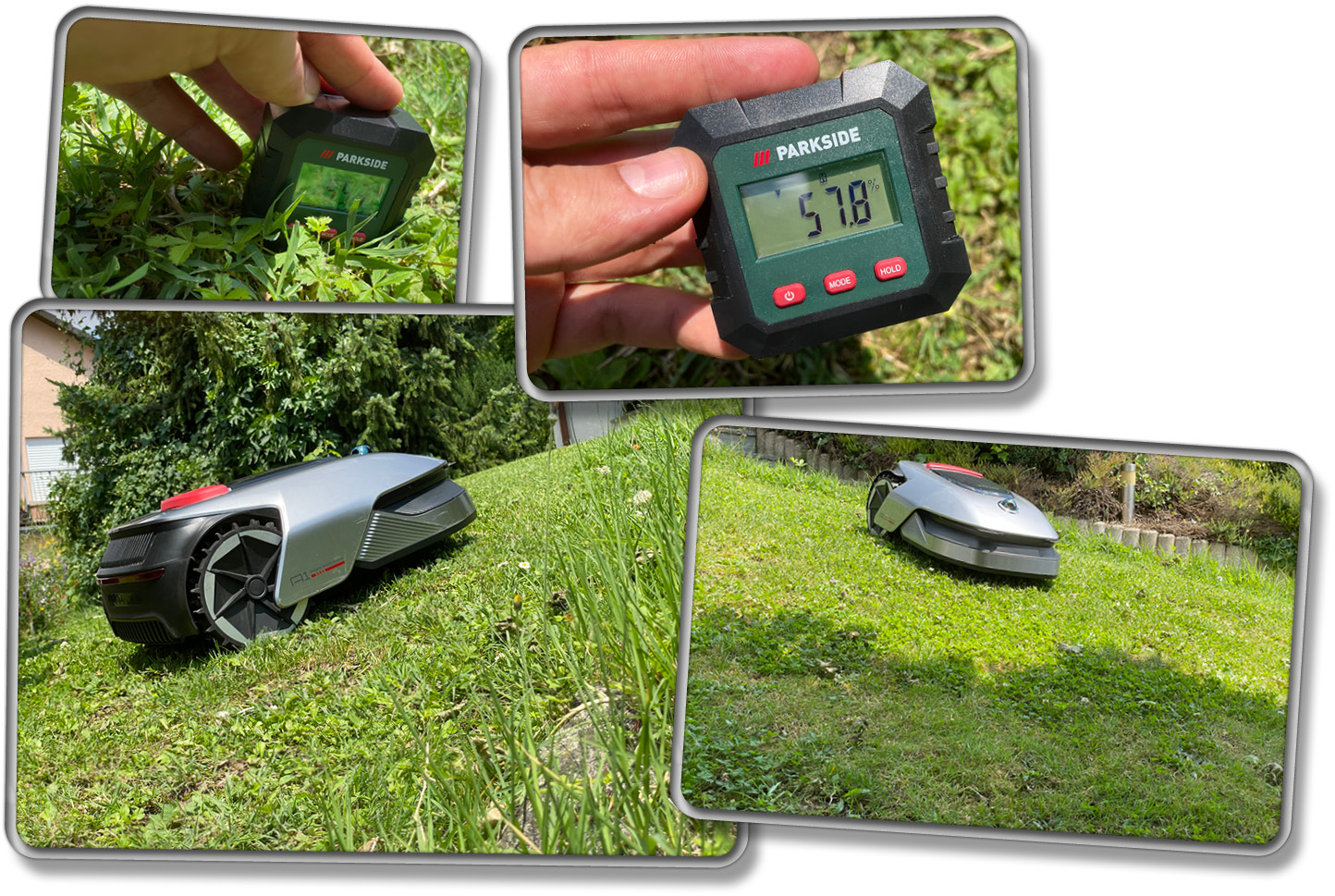

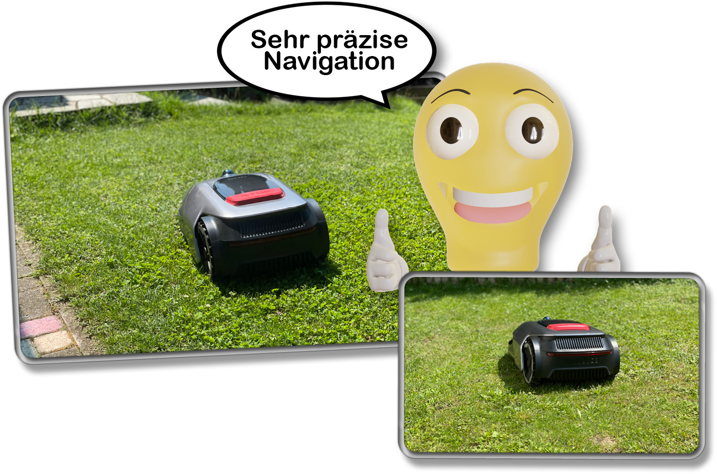

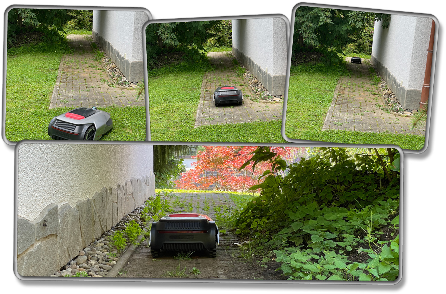

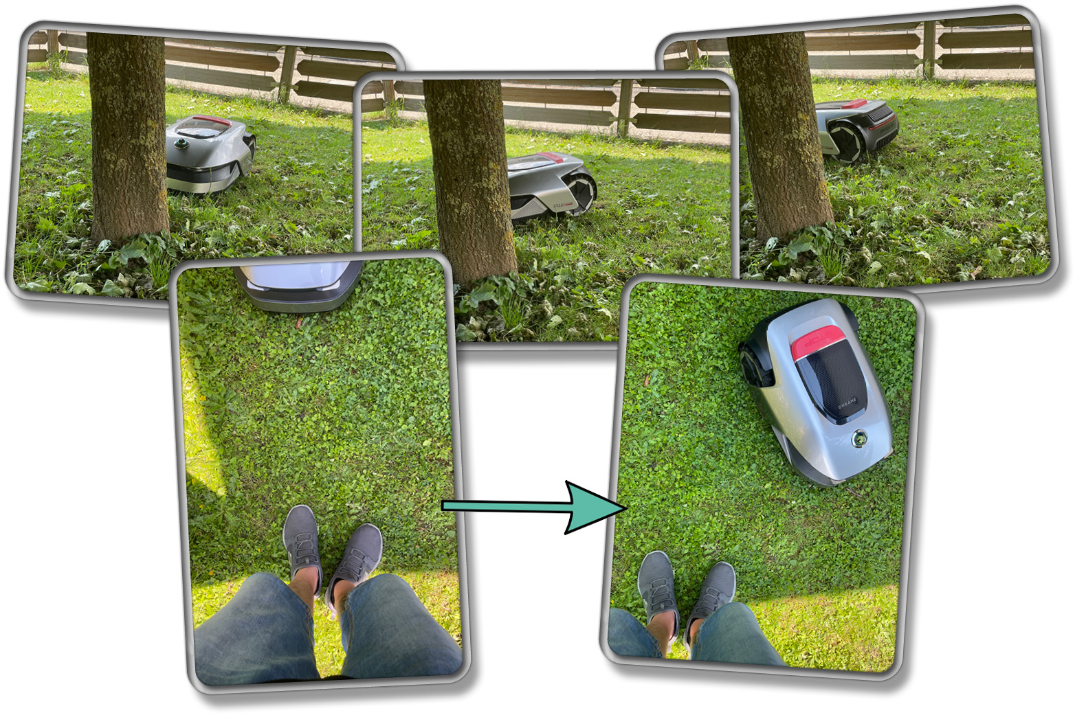

  • Highlights im Test: Zuverlässige LiDAR-Navigation auch bei Steigungen deutlich über 45 %, schnelle und intuitive Einrichtung ohne Kabel, präzise Pfadführung zwischen mehreren Zonen.

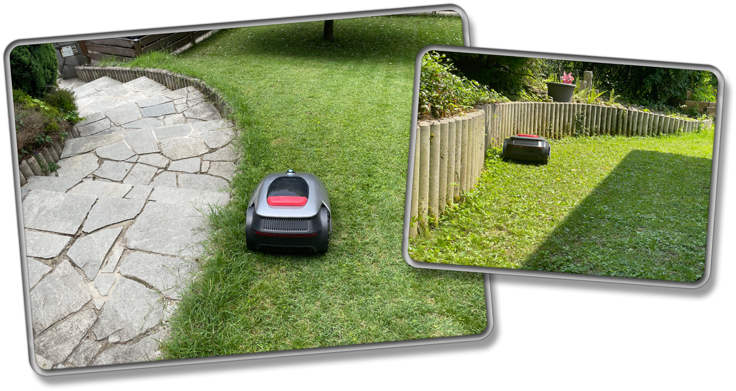

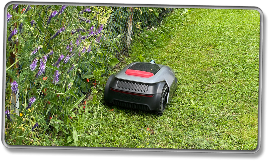

  • Beachte: Das Mähwerk sitzt mittig und erreicht die Rasenkante nicht. Zudem überfährt der Roboter im Test kleine Objekte nahe am Boden – daher tagsüber mähen lassen, nicht nachts.

  • Steigt auch über 45 %

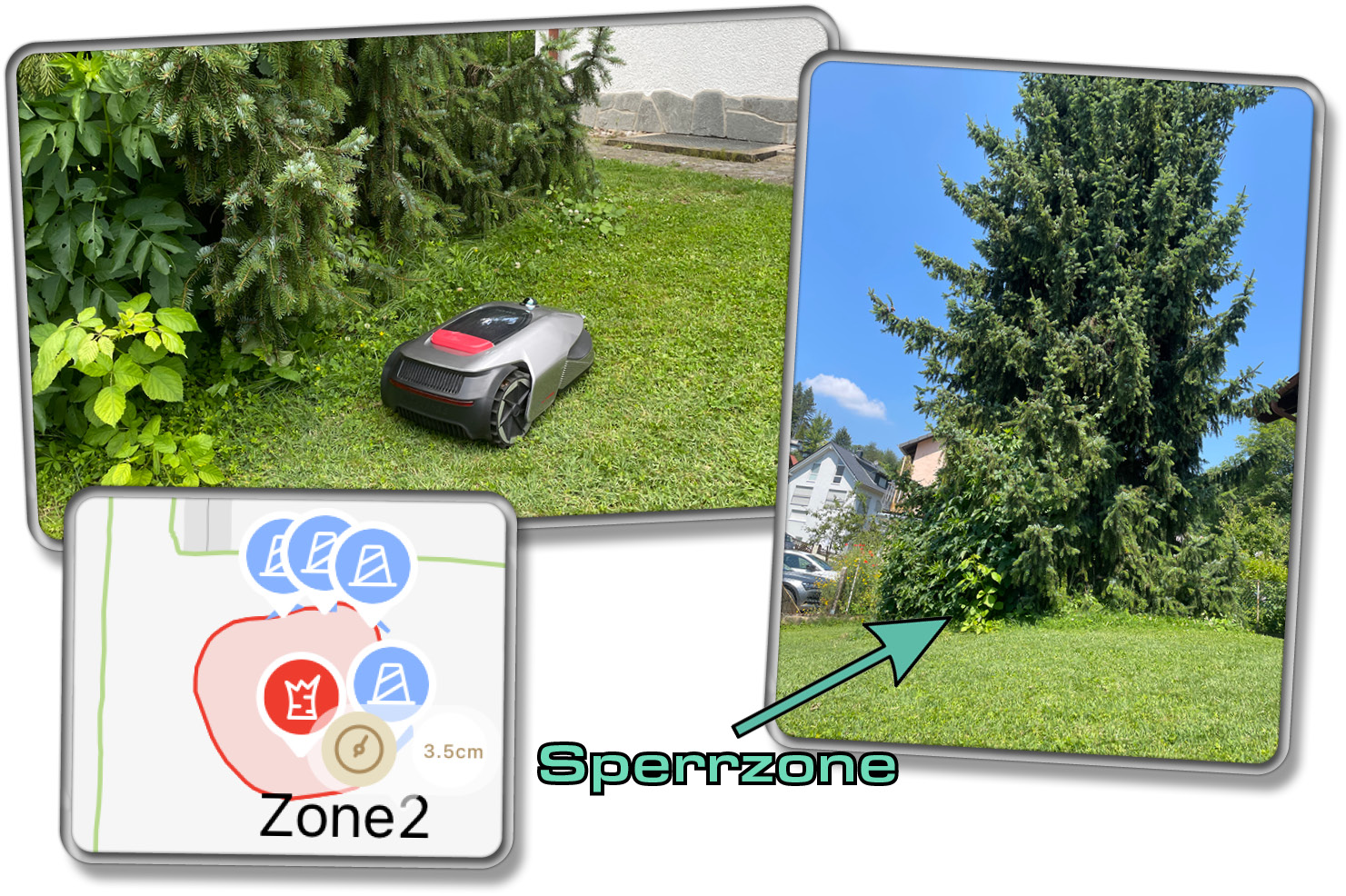

  • Sperrzonen

  • Rasenkanten bleiben stehen
  • Erkennt keine kleinen herumliegenden Objekte

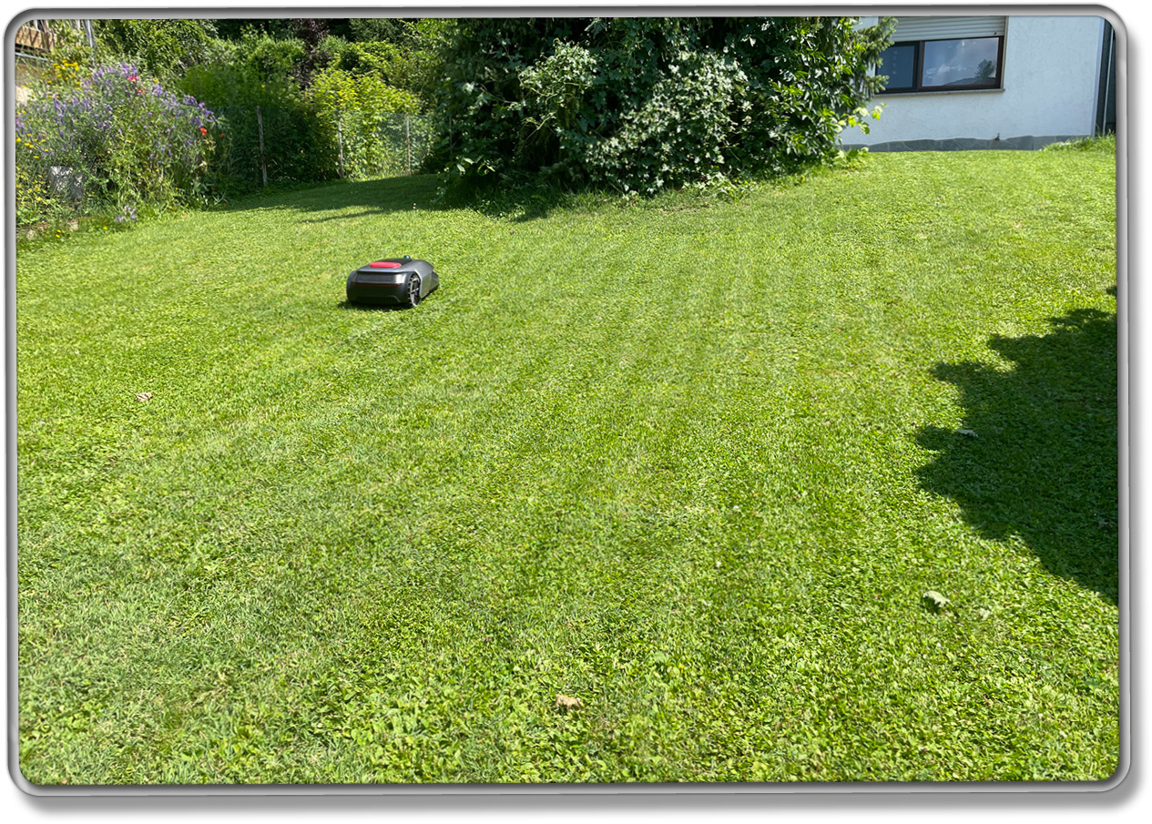

Schnittbild 4 von 5

Welche Steigungen schafft der Dreame A1 Mähroboter?
Dreame gibt 45 % Steigung als Maximalwert an. In unserem Test hat der Dreame A1 sogar Steigungen von knapp 60 % bewältigt – zwar gelegentlich mit Durchdrehern, aber ohne dauerhaft stecken zu bleiben. Das hat uns ehrlich gesagt positiv überrascht, da wir diese Steigung von anderen Testgeräten her als problematisch kannten.

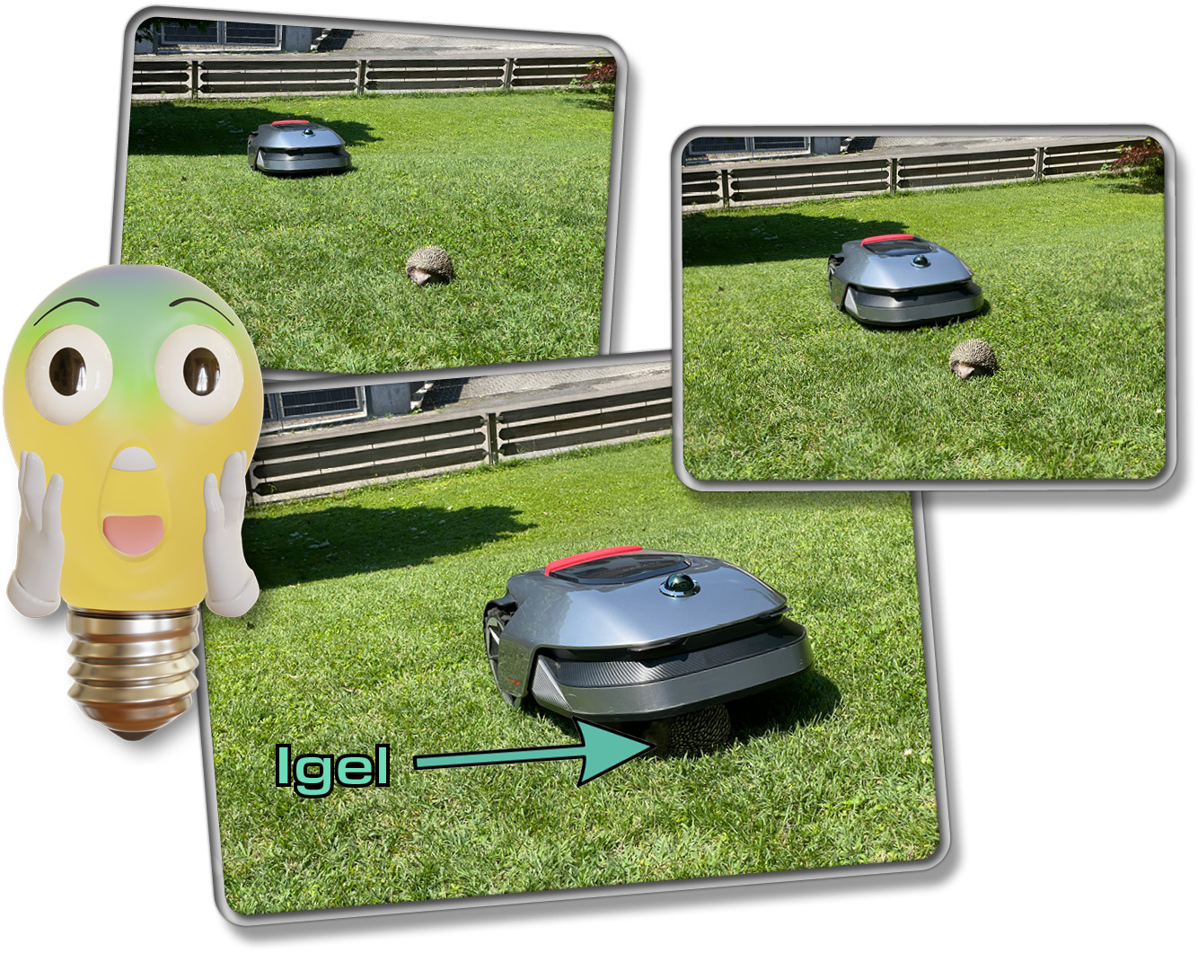

Erkennt der Dreame A1 Hindernisse wie Igel oder Spielzeug?
Große Hindernisse ab etwa 10 cm Höhe erkennt und umfährt der Dreame A1 zuverlässig. Kleine, flache Objekte – wie unsere Igel-Attrappe im Test – werden hingegen gelegentlich überfahren, bevor der Roboter einlenkt. Wir empfehlen deshalb ausdrücklich, den Dreame A1 nur tagsüber mähen zu lassen, nicht in der Dämmerung oder nachts, wenn Igel aktiv sind.

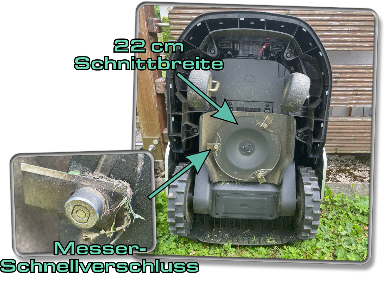

Wie werden beim Dreame A1 Mähroboter die Messer gewechselt?
Die drei Klingen unter dem Mähroboter sind mit einem Schnellwechselsystem ausgestattet. Drehen und Abziehen genügt – ein Aufschrauben ist nicht notwendig. Das ist in der Praxis deutlich angenehmer als bei vielen Konkurrenzmodellen und macht die Wartung zu einem Handgriff von wenigen Sekunden.

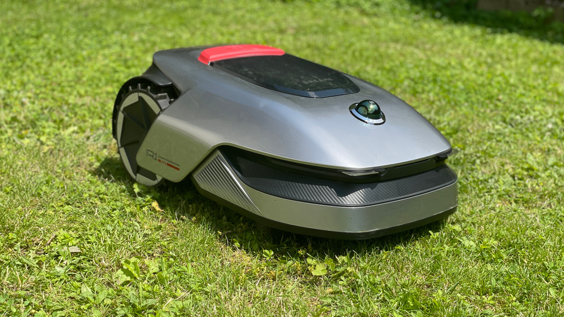

DESIGN | So sieht der Dreame A1 aus

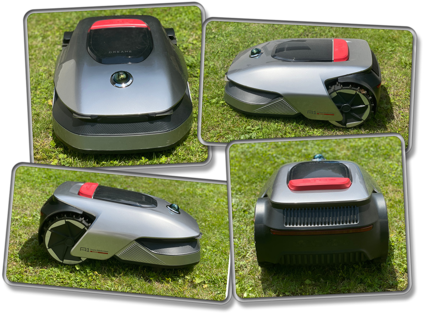

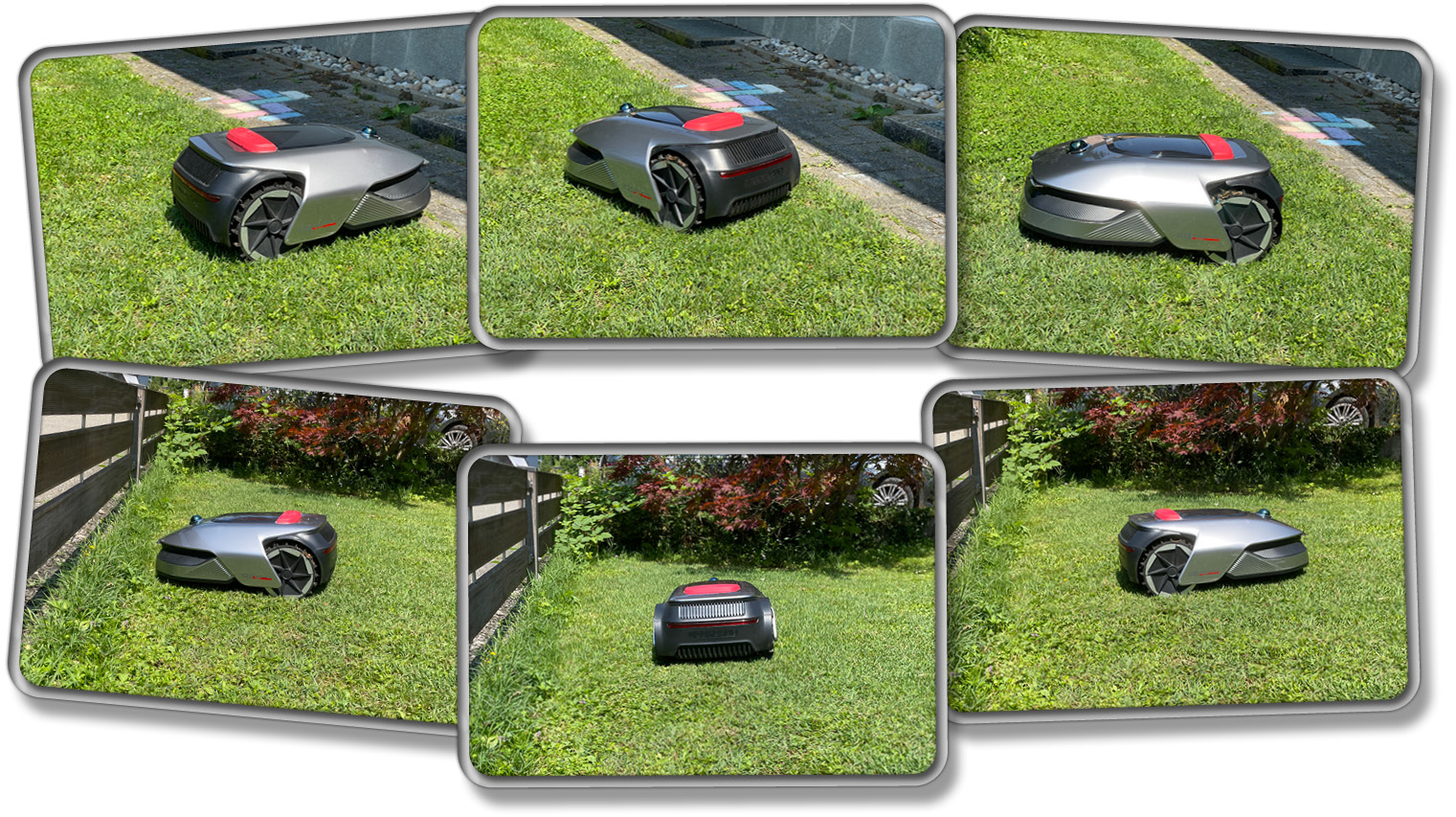

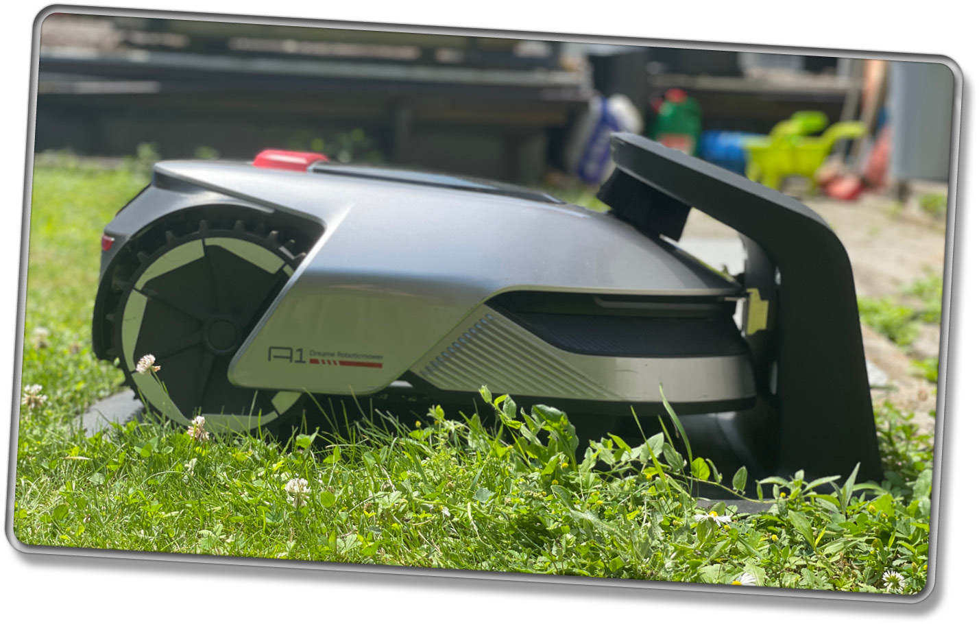

Wenn man den Dreame A1 das erste Mal in den Garten stellt, erinnert das schnittige Gehäuse fast an einen Sportwagen. Die Verarbeitungsqualität ist durchaus gut, und mit knapp 12 kg fällt der Roboter leicht genug aus, um den Rasen beim Mähen nicht zu stark zu belasten.
So sieht der Dreame A1 Mähroboter aus
Front, Seite, Heck | Das befindet sich rund um das Gerät
Seitlich stechen vor allem die großen Antriebsräder mit ihrem griffigen Profil ins Auge – sie müssen schließlich Steigungen bis 45 % und mehr bewältigen. Auf der Front befinden sich die zwei Ladekontakte, am Heck ein dekoratives Zierelement, das optisch an ein Bremslicht erinnert.
Front, Seite, Heck - So sieht der Dreame A1 aus

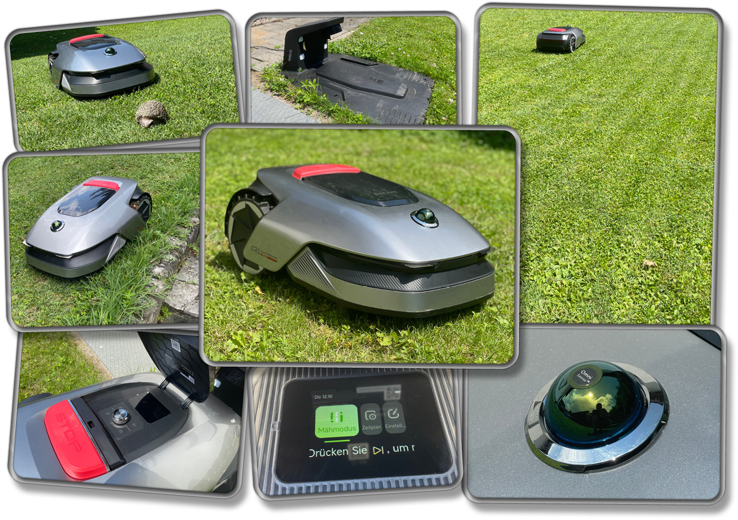

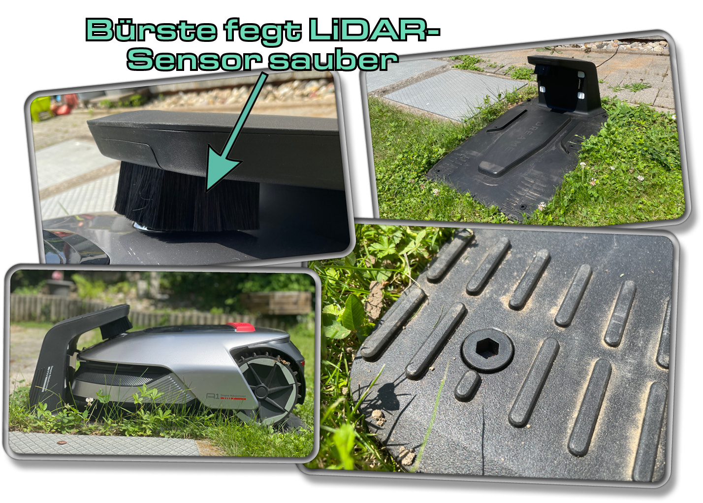

LiDAR-Sensor | Das Herzstück des Dreame A1
Etwas weiter vorn auf der Oberseite erkennt man den bläulich-grün schimmernden LiDAR-Scanner. Er ist das eigentliche Herzstück des Roboters und verantwortlich für die präzise Gartenkartierung. Anders als bei Saugrobotern arbeitet der Dreame A1 mit einem 3D-LiDAR-Scanner, der nicht nur horizontal scannt, sondern auch nach oben ausstrahlt. So lassen sich großflächige Bereiche und sogar Bäume vollständig auf der Karte erfassen. Wer das in der 3D-Ansicht der App sieht, versteht sofort, warum diese Technologie im Garten so gut funktioniert. Mehr über die Funktionsweise erklärt unser Beitrag Mähroboter mit Lidar.
Auf der Oberseite befindet sich ein LiDAR-Sensor, der die komplette Umgebung erfasst

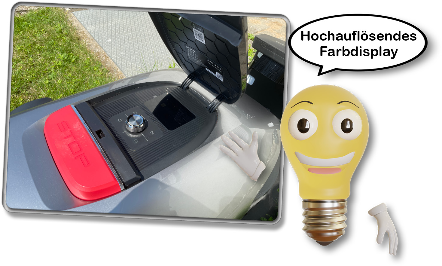

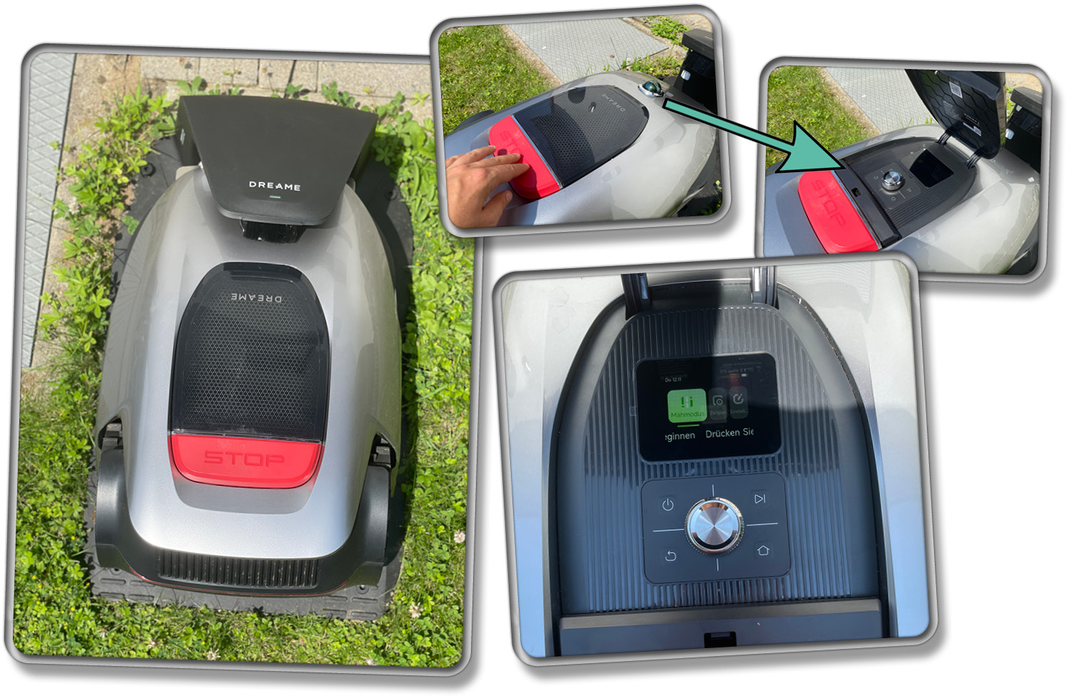

Oberseite | Hier befindet sich das Steuerelement
Auf der Oberseite befindet sich eine große Stopp-Taste, die den Mähroboter sofort anhält und gleichzeitig als Öffner für die Klappe dient. Darunter verbergen sich ein hochauflösendes Farbdisplay, vier Tasten und ein Drehregler. Über dieses Steuermodul lassen sich nahezu alle Einstellungen vornehmen, die auch in der App verfügbar sind. Dadurch muss man sein Smartphone nicht ständig zur Hand nehmen.
Mit der großen roten Stop-Taste, gelangt man unter die Haube zur Steuerung
Unterseite | Ein großes Schneidewerk
Dreht man den Dreame A1 um, sieht man ein Schneidewerk mit 22 cm Schnittbreite. Begleitet wird es von zwei großen Antriebsrädern und zwei frei beweglichen Steuerrädern mit Hebesensoren, die den Roboter beim Umkippen automatisch abschalten und bei unbefugtem Anheben Alarm auslösen. Die drei Klingen lassen sich dank Schnellwechselsystem mit einer einfachen Dreh-und-Zieh-Bewegung tauschen.
So sieht die Unterseite des Dreame A1 aus

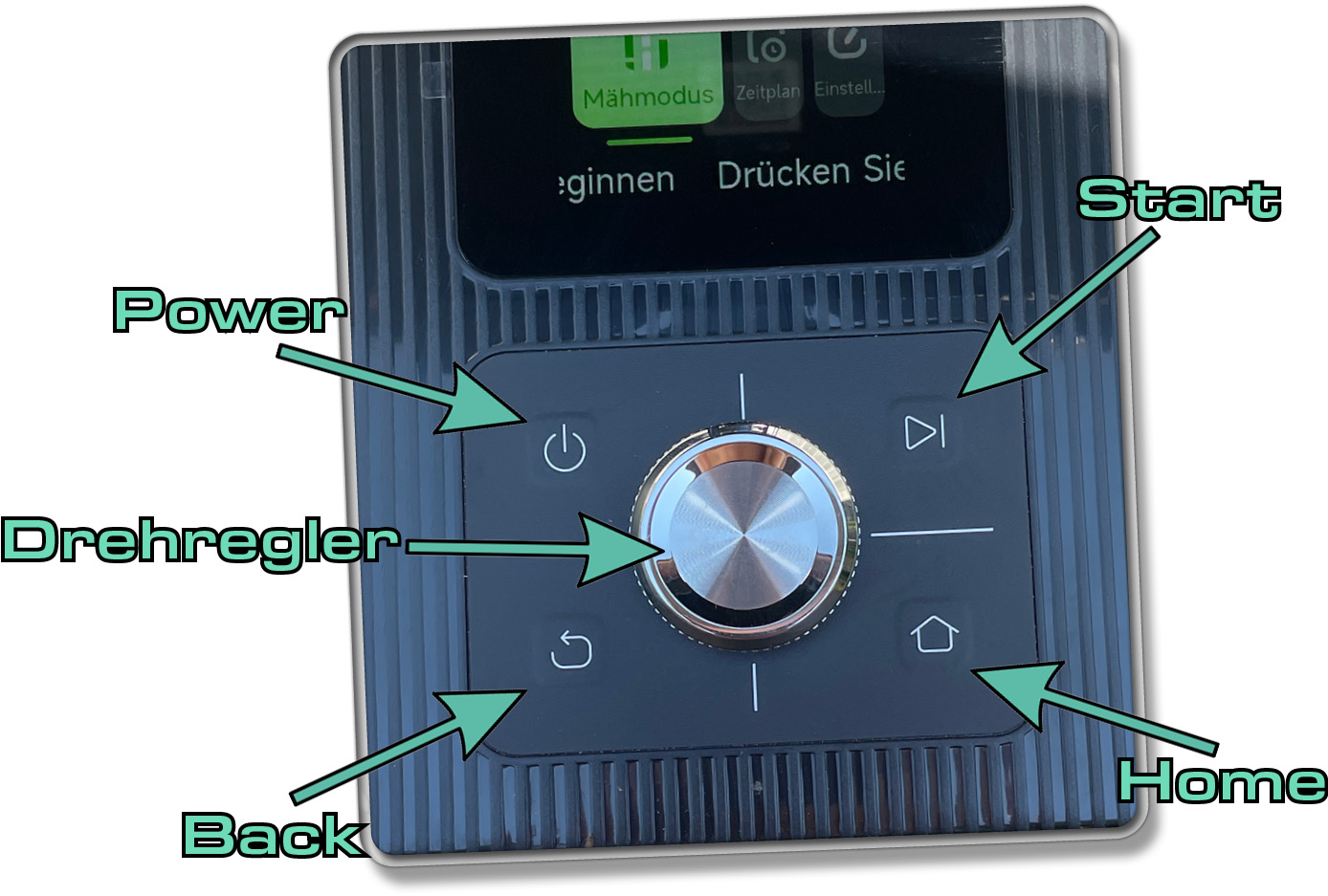

BEDIENUNG | So wird der Dreame A1 manuell bedient
Unter der Haube des Dreame A1 befinden sich fünf Bedienelemente:
  • Power: Schaltet den Mähroboter ein und aus.
  • Start: Startet einen Mähvorgang.
  • Back: Geht im Menü einen Schritt zurück.
  • Home: Schickt den Mähroboter zurück zur Ladestation.
  • Drehregler: Dient zum Navigieren durch das Menü und zur Bestätigung von Menüpunkten per Knopfdruck.
Das ist das hochwertige Bedienelement des Dreame A1

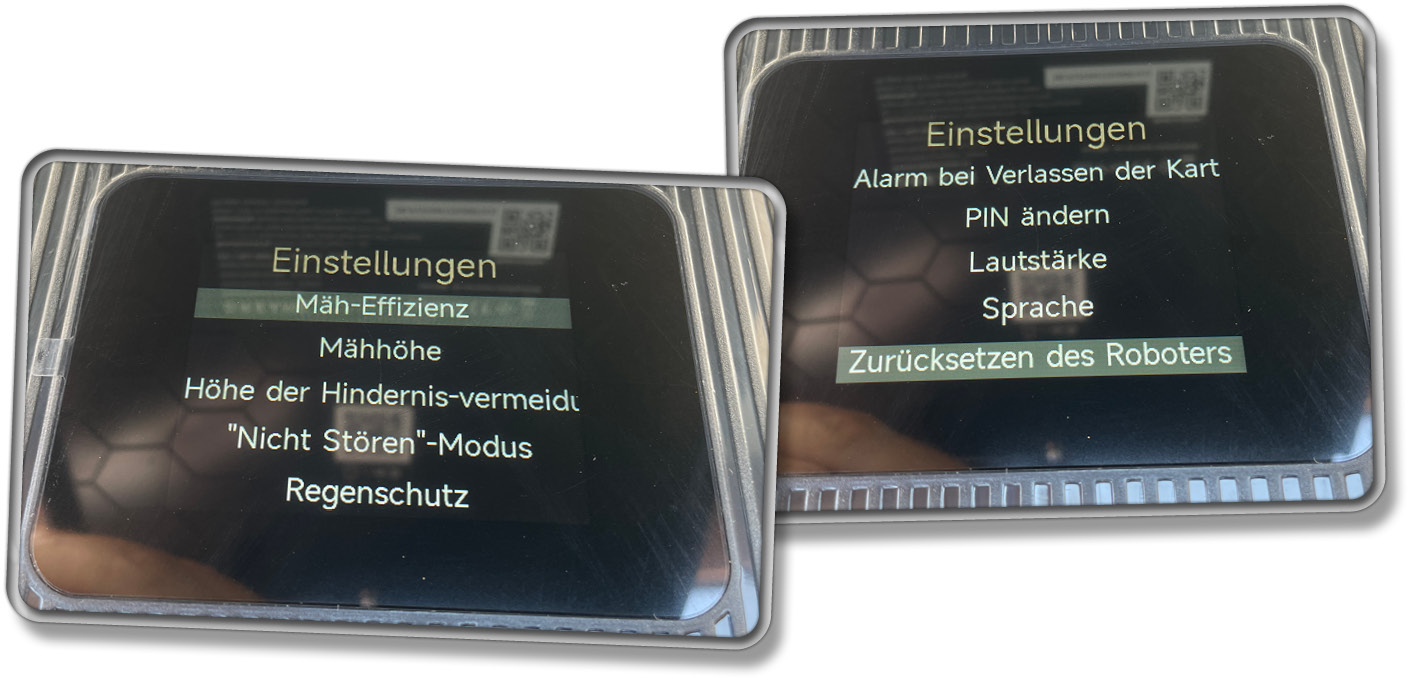

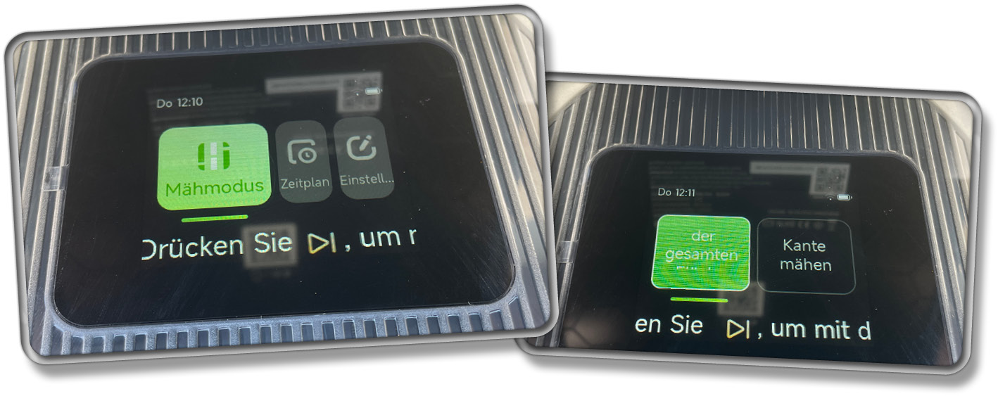

DISPLAY | Die Funktionen hält es bereit

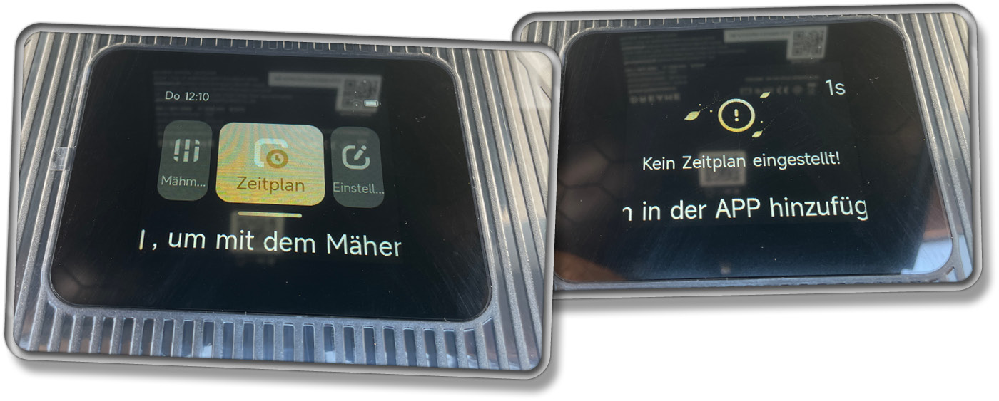

Das Farbdisplay unter der Haube bietet so viele Einstellungsmöglichkeiten, dass die App für den täglichen Betrieb kaum zwingend notwendig ist. Damit hebt sich der Dreame A1 von vielen Konkurrenzmodellen ab, die fast ausschließlich per App gesteuert werden.
Über dem Steuerelement befindet sich ein Farbdisplay
Die folgenden Menüs und Funktionen stehen über das Display bereit:
Mähmodus
  • Mähen der gesamten Fläche.
  • Mähen an Kanten entlang.
Steuerung über den Roboter - Mähmodus
Zeitplan
  • Programmieren eines automatischen Mähvorgangs.
Steuerung über den Roboter - Zeitplan
Einstellungen
  • Mäheffizienz auswählen (Standard und Effizient).
  • Mähhöhe auswählen (3–7 cm).
  • Höhe der Hinderniserkennung (20, 14 und 10 cm).
  • Nicht-stören-Modus ein- und ausschalten.
  • Winter- und Sommerzeit einstellen.
  • Regenschutz (Wartezeit bis Fortsetzen: aus und 1–8 Stunden).
  • Frostschutz ein- und ausschalten.
  • Anhebe-Alarm ein- und ausschalten.
  • Alarm beim Verlassen der Karte ein- und ausschalten.
  • PIN ändern.
  • Lautstärke anpassen (Stufe 60–100).
  • Sprache auswählen.
  • Mähroboter auf Werkseinstellung zurücksetzen.
  • Geräteinformationen abrufen.
Steuerung über den Roboter - Einstellungen

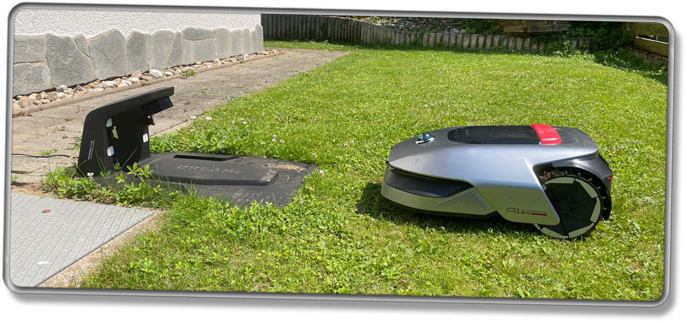

Ladestation | Egal, wo man sie aufstellt
Die mitgelieferte Ladestation kann wirklich überall auf dem Rasen platziert werden. Es ist kein Mindestabstand zu Bäumen, Wänden oder anderen Strukturen nötig, weil die Station keine RTK-Funktion besitzt. Das Lademodul wird einfach an die Bodenplatte der Station gedrückt, eine kleine Bürste reinigt bei jedem Ladevorgang automatisch den LiDAR-Sensor. Befestigt wird die Station unkompliziert mit sechs der acht mitgelieferten Erdschrauben.
Die Ladestation des Dreame A1 kann überall aufgestellt werden
Anschließen | Das war es auch schon an Einrichtung
Nach dem Aufstellen der Station muss lediglich ein einziges Kabel mit dem Netzteil verbunden werden. Die Verbindung ist wetterfest, und auch das Netzteil hält Wind und Wetter problemlos stand. Danach kommt der Stecker in die Steckdose, der Mähroboter wird auf die Station gestellt, und die Einrichtung ist vollständig abgeschlossen. Einfacher geht es kaum.
Nach der Installation der Ladestation, kann sie an das Stromnetz angeschlossen werden.

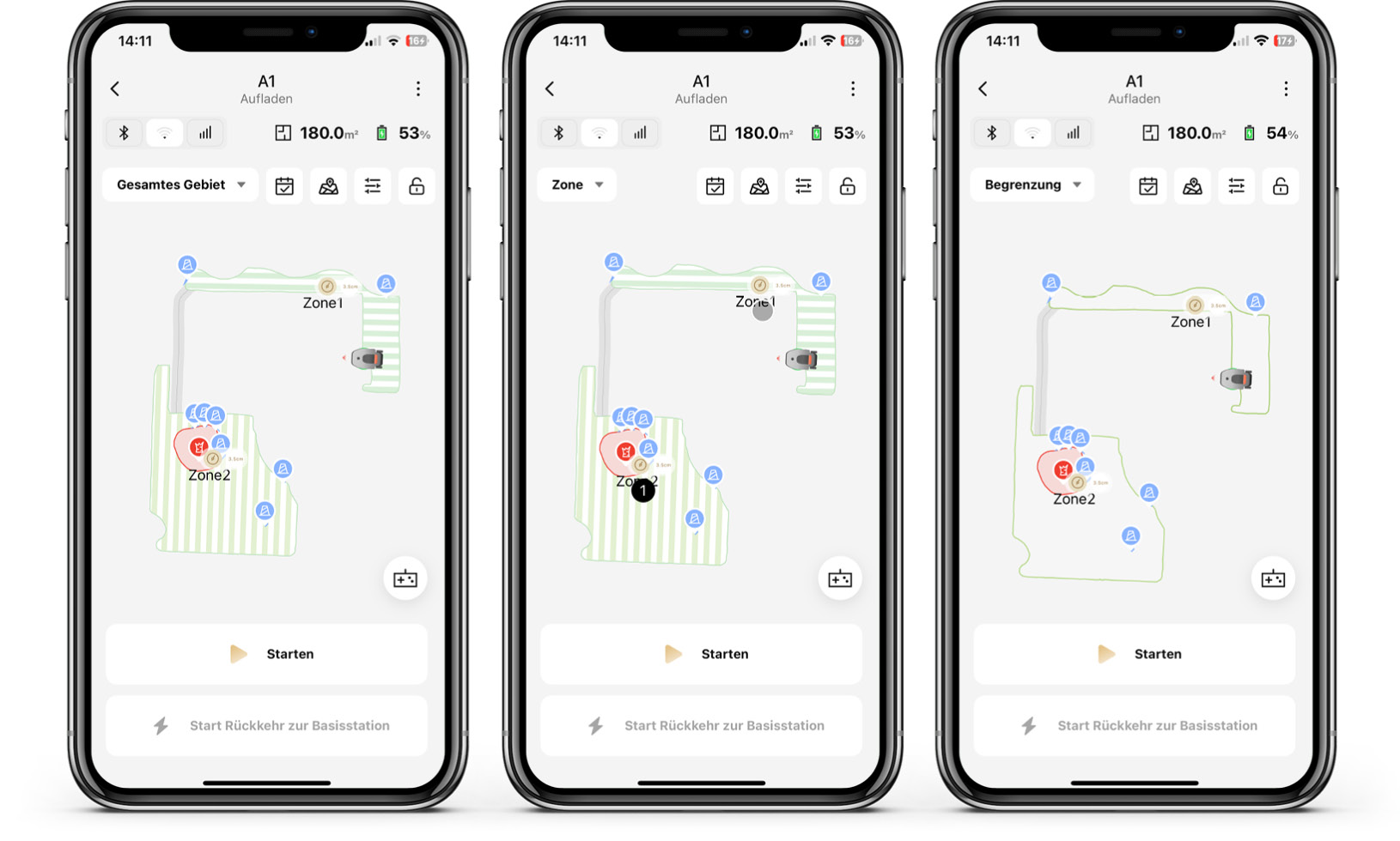

Erfreulicherweise nutzt der Dreame A1 dieselbe DreameHome-App, die auch für die Dreame-Saugroboter eingesetzt wird. Die App bietet neben einer detaillierten Kartenansicht zahlreiche Einstellungswerkzeuge für einen noch effizienteren Mähbetrieb.
Startseitenfunktionen

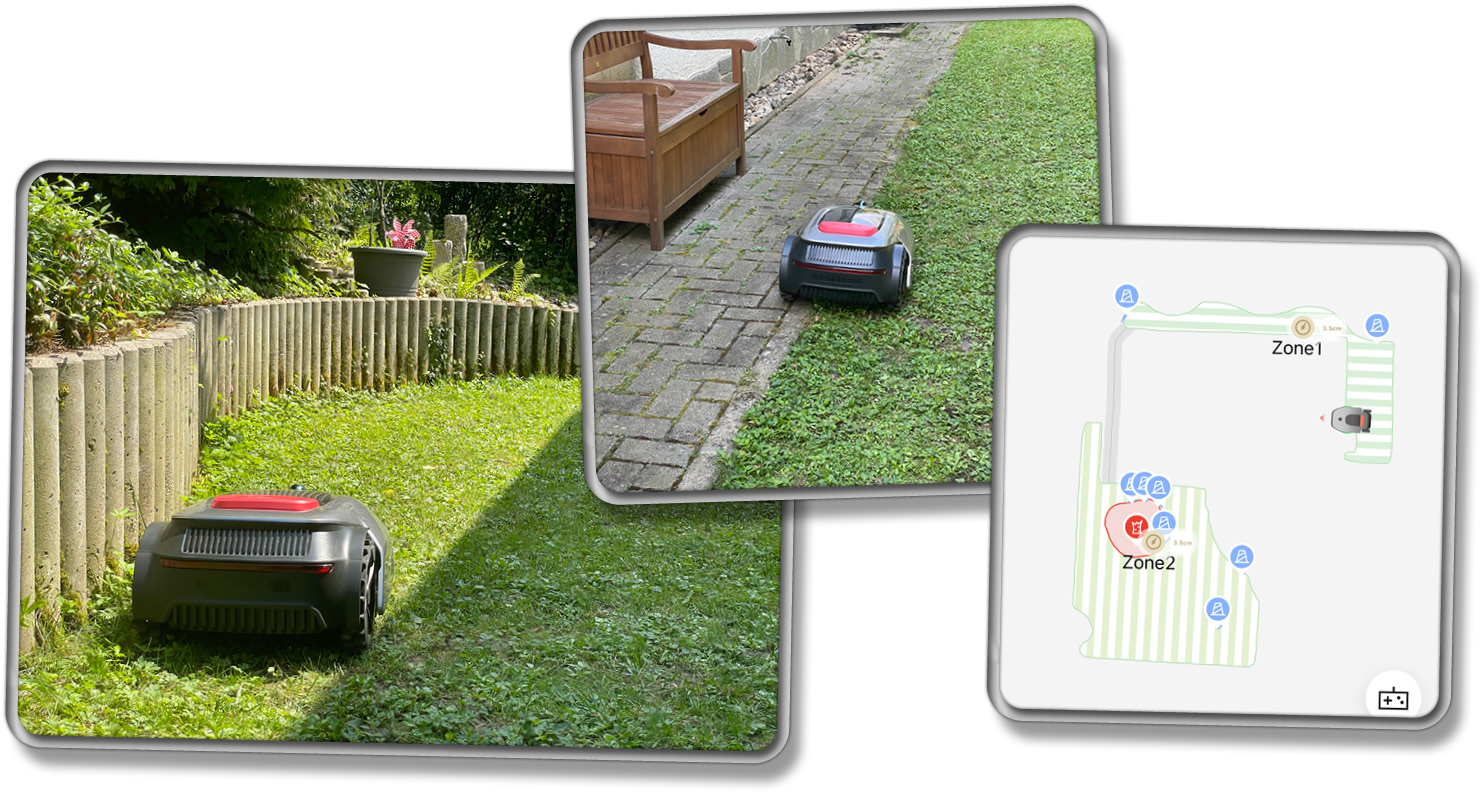

Kartenansicht Auf der Startseite werden die erstellten Zonen und der Mähroboter inklusive Ladestation auf einer Karte angezeigt.
Befehle Einen Mähvorgang starten, stoppen oder pausieren.
Zonen mähen Erstellte Zonen lassen sich alle auf einmal, einzeln oder in einer bestimmten Reihenfolge mähen. Außerdem ist ein reiner Randmähvorgang wählbar.
Ansichten Akkustand, zu mähende Quadratmeterzahl sowie die WLAN- oder Bluetooth-Verbindung werden stets angezeigt.
Dreame A1 - App - Startseitenfunktionen

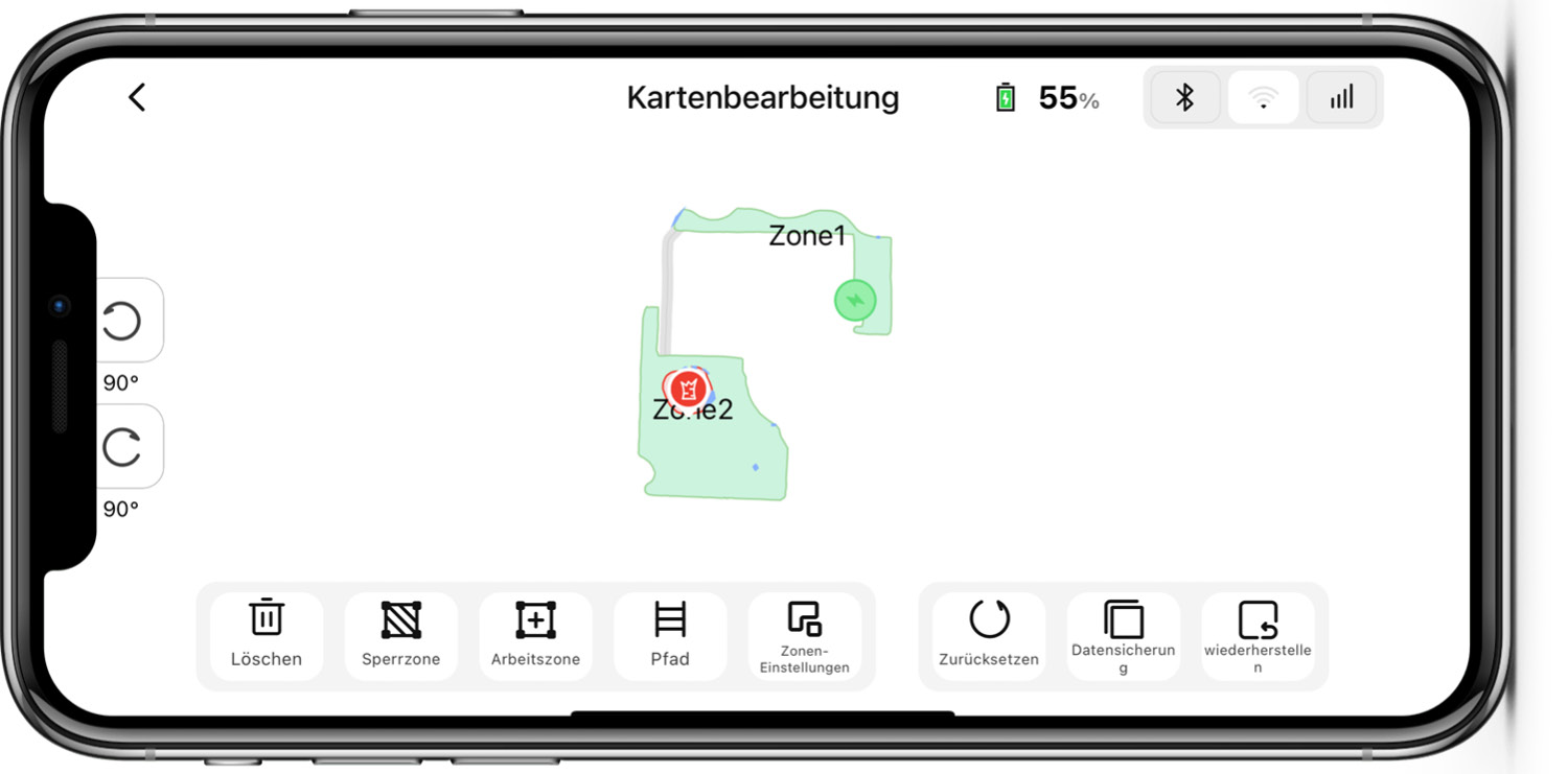

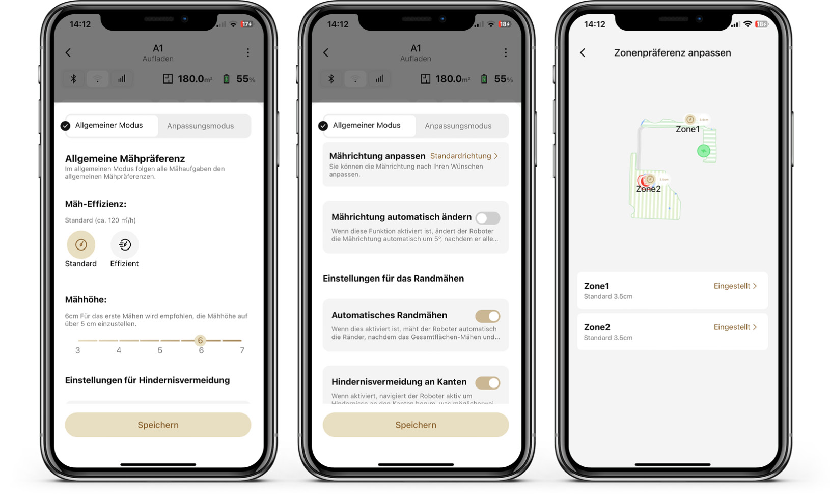

Zonenerstellung
Zonen erstellen Eine oder mehrere Zonen, Sperrzonen und Übergänge werden durch manuelles Abfahren der Rasenbegrenzung erstellt.
Zonen bearbeiten Jede erstellte Zone lässt sich nachträglich in ihrer Begrenzung anpassen.
Sperrzonen In jeder Zone können Bereiche gesperrt werden, die der Mähroboter meidet.
Zonen hinzufügen Es können bis zu fünf Zonen erstellt werden.
Pfad festlegen Pfade zwischen den Zonen lassen sich manuell erstellen.
Zonen speichern Zonen können gespeichert, wiederhergestellt oder zurückgesetzt werden.
Kartenansicht Es lässt sich einstellen, was auf der Karte angezeigt wird – zum Beispiel Hindernisse, Zonennamen, Mährichtung und mehr.
Dreame A1 - App - Zonenerstellung
Mäheinstellung
Mäheffizienz Wählbar sind ein Standard-Modus (120 m²/h) oder ein Effizient-Modus (200 m²/h).
Mähhöhe Einstellbar zwischen 3 und 7 cm.
Hinderniserkennung Kann ein- oder ausgeschaltet werden.
Höhe der Hinderniserkennung Einstellbar, wie hoch erkannte Hindernisse sein dürfen.
Mährichtung anpassen Die Mährichtung lässt sich individuell einstellen.
Mährichtung automatisch ändern Bei jedem neuen Mähvorgang kann die Richtung automatisch um 5° verschoben werden.
Automatisches Randmähen Nach jedem Mähvorgang fährt der Roboter den Randbereich ab.
Hinderniserkennung an Kanten Am Randbereich kann die Hinderniserkennung deaktiviert werden.
Tastensperre Die Tasten am Roboter können gesperrt werden.
Individuelle Zonen Jede Zone lässt sich in Mährichtung, Schnitthöhe und weiteren Punkten individuell einstellen.
Dreame A1 - App - Mäheinstellungen

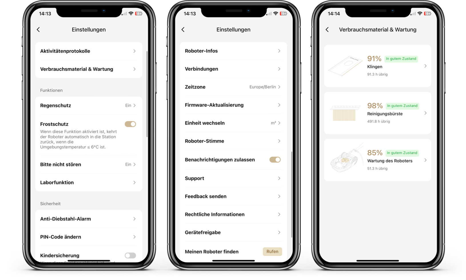

Einstellungen & Protokolle
Aktivitätenprotokoll Vergangene Mähvorgänge lassen sich detailliert einsehen.
Wartung Zeigt an, wann Messerwechsel oder Reinigung anstehen.
Regenschutz Ein- und ausschaltbar. Zudem einstellbar, wie lange der Roboter nach Regen in der Station bleibt.
Frostschutz Ein- und ausschaltbar.
Nicht-stören-Modus In diesem Zeitraum arbeitet der Roboter nicht – praktisch für die Nacht.
Laborfunktionen Hier erscheinen neue Beta-Funktionen des Mähroboters.
Diebstahlschutz Wählbar, ob beim Anheben des Roboters ein lauter Alarm ertönt. Mit einem optional erhältlichen Link-Modul lässt sich zusätzlich ein Alarm beim Verlassen der Karte aktivieren und das Gerät orten.
PIN-Code Der PIN-Code zum Entsperren des Mähroboters lässt sich hier ändern.
Weitere Einstellungen Verbindungen einsehen, Benachrichtigungen verwalten, Sprache ändern, Firmware aktualisieren und mehr.
Dreame A1 - App - Einstellungen & Protokolle
Verbindung | Kein Satellitensignal notwendig
Der Dreame A1 verbindet sich ausschließlich über Bluetooth und WLAN mit dem Smartphone. Eine Satellitenverbindung ist nur mit dem optional erhältlichen Link-Modul möglich. Dabei hat die fehlende Satellitenverbindung im Standardbetrieb einen klaren Vorteil: Der Roboter verliert nie sein Signal, weil er schlicht keines benötigt.

Mähzonen erstellen | Ohne Draht und rein durch Laser
Nach dem ersten vollständigen Ladevorgang kann die Kartierung beginnen. Dafür wählt man in der App die Zonenerstellung aus und steuert den Mähroboter manuell über einen virtuellen Joystick entlang der Rasenkante. Die Steuerung ist dabei sehr intuitiv. Kommt man an der Startposition wieder an, empfiehlt die App, die Zone zu schließen – und schon ist die erste Rasenzone angelegt.
So erstellt man mit dem Dreame A1 Mähroboter eine Zone
Weitere Zonen legt man genauso an. Man fährt mit dem Joystick auf eine andere Rasenfläche, startet die Zonenerstellung erneut und schließt sie nach dem Abfahren der Begrenzung ab. Jede Zone lässt sich individuell benennen, was besonders bei mehreren Rasenbereichen praktisch ist.
Die nächste Zone wird identisch erstellt
Pfad erstellen | Das Schaffen von Übergängen der Zonen
Damit der Dreame A1 beim Zonenwechsel seinen Weg findet, muss man Pfade zwischen den Zonen anlegen. Dafür navigiert man den Roboter bis an den Rand der ersten Zone und fährt ihn dann in Richtung der zweiten Zone. Im Test ist dabei besonders aufgefallen, wie präzise der Dreame A1 diesen Pfad bei jedem Übergang einhält. Er fährt schnurgerade und weicht dabei deutlich weniger ab als frühere Testgeräte.
Der Dreame A1 fährt sehr präzise Pfade zwischen den Zonen
Sperrzonen | Hier fährt der Dreame A1 nicht hin
Um Tannen, Blumenbeete oder Spielplätze auszusparen, lassen sich nach der Zonenerstellung Sperrzonen anlegen. Das Vorgehen ist identisch mit der Zonenerstellung: Man fährt den Roboter manuell um den gesperrten Bereich herum und schließt den Kreis. Danach meidet der Dreame A1 diesen Bereich zuverlässig. In unserem Test hat das tadellos funktioniert.
Man kann mit dem Dreame A1 individuelle Sperrzonen erstellen

Der Dreame A1 navigiert sehr präzise, dank Lasernavigation
Mähbild | Schöne Streifen auf dem Rasen
Weil die Navigation so präzise in geraden Bahnen verläuft, hinterlässt der Dreame A1 regelmäßig ein sauberes Streifenmuster auf dem Rasen. Das sieht nicht nur gepflegt aus, sondern zeigt auch auf einen Blick, dass gemäht wurde. Wer keine sichtbaren Streifen möchte, kann einstellen, dass die Bahn nach jedem Mähvorgang automatisch um 5° verschoben wird.
Der Dreame A1 hinterlässt ein streifiges Mähbild, das nach einem gepflegten Garten aussehen lässt
Wendemanöver | Rasenschonend gestaltet
Am Ende jeder Bahn führt der Dreame A1 ein rasenschonendes Wendemanöver durch. Er hält an, dreht sich um 90°, fährt ein kurzes Stück, dreht sich erneut um 90° und startet die neue Bahn. Dank der schmalen Antriebsräder bleibt er dabei nicht stecken und gräbt den Rasen nicht um. An Hängen rutschen die Räder gelegentlich durch, allerdings richtet sich der Roboter danach selbstständig neu aus und setzt die Arbeit fort.
Das Wendemanöver des Dreame A1 schont die Rasenfläche
Rasenkanten | Die bleiben stehen
Das Mähwerk sitzt mittig unter dem Roboter und hat eine Schnittbreite von 22 cm. Da der Dreame A1 selbst knapp 50 cm breit ist, bleibt ein deutlicher Randbereich ungemäht. Zudem hält der Roboter zusätzlichen Abstand, damit das Gehäuse nicht an Mauern oder Bordsteinen schleift. Auf ebenerdigen Übergängen zwischen Rasen und Weg kann der Dreame A1 allerdings auch den Überwuchs direkt an der Kante beseitigen.
Rasenkanten bleiben stehen. Dagegen kann der Dreame A1 nichts ausrichten
DIEBSTAHLSCHUTZ | Eine ziemlich laute Angelegenheit
Ohne das optionale Link-Modul lässt sich der Dreame A1 nicht per Satellit orten. Dafür schreckt ein integrierter Alarm potenzielle Diebe effektiv ab. Sobald der Roboter angehoben wird, ertönt ein sehr lauter Alarm, der sich nur durch den richtigen PIN-Code deaktivieren lässt. In unserem Test war der Alarm so laut, dass er problemlos die gesamte Nachbarschaft aufwecken würde. Wer den Alarm nicht benötigt, kann ihn in der App oder direkt am Gerät abschalten.

HINDERNISSE | So gut funktioniert die Hinderniserkennung
Der Dreame A1 nutzt seinen LiDAR-Sensor auch zur Hinderniserkennung. Objekte ab einer Höhe von 20 cm, 15 cm oder 10 cm werden erkannt und umfahren. Per OTA-Update wurde inzwischen eine Beta-Funktion nachgereicht, die sogar Hindernisse ab 5 cm Höhe erfassen soll.
Große Hindernisse erkennt der Dreame A1 immer und zuverlässig
Im Test erkannte der Dreame A1 große Hindernisse wie Bäume, Sträucher und größeres Spielzeug zuverlässig und wich ihnen aus. Kleine, flache Objekte wurden hingegen teilweise überfahren. Eine starre Igel-Attrappe überfuhr er in mehreren Läufen, bevor er einlenkte. Ob ein echter Igel – der weicher ist – sicher erkannt worden wäre, bleibt fraglich. Deshalb gilt unsere klare Empfehlung: den Dreame A1 nur tagsüber mähen lassen, nie in der Dämmerung oder nachts.
Kleine Hindernisse wie Igel überfährt der Dreame A1 aber gerne

STEIGUNGEN | Ein wahrer Kletterkünstler
In unserem Testgarten gibt es eine größere Erhöhung und zwei Stellen, die schon fast steil sind. Zum Vergleich: Der Segway Navimow i105 hatte an diesen Steigungen das Nachsehen. Nur der Mammotion LUBA 2 AWD 5000 schaffte sie dank Allradantrieb. Der Dreame A1 gibt laut Hersteller 45 % als maximale Steigung an – unsere Spitzensteigungen lagen aber bei knapp 60 %. Dennoch meisterte der Dreame A1 diese Abschnitte, gelegentlich mit Durchdrehern, aber zuverlässig und ohne dauerhaft steckenzubleiben. Das hat uns ehrlich gesagt positiv überrascht.
Der Dreame A1 ist ein wahrer Kletterkünstler
WARTUNG | Die leichte Pflege des Mähroboters
In der App gibt es ein Wartungsprotokoll, das daran erinnert, wann der Mähroboter gereinigt werden sollte. Da der Dreame A1 IPX6-zertifiziert ist, kann man ihn einfach von oben und unten mit einem Wasserschlauch abspritzen. Das löst auch hartnäckigen Schmutz schnell. Wer möchte, kann zusätzlich eine weiche Bürste nutzen. Insgesamt ist die Wartung unkompliziert – und die App-Erinnerung sorgt dafür, dass man nichts vergisst. Details zur Firmware und App-Aktualisierung findest du weiter unten im Test.
