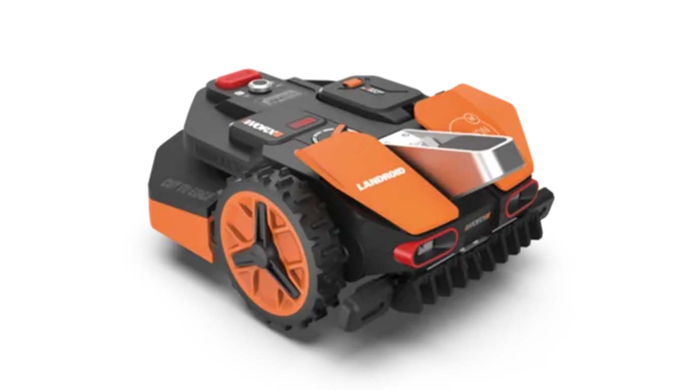

Ein leidiges Thema beim Installieren des neu gekauften Rasenmähroboters ist das Verlegen des Begrenzungsdrahtes. Ohne diesen kommen die meisten Geräte vom Kurs ab und verschwinden in den Nachbargarten oder nehmen komplett reiß aus. Worx hat jetzt eine neue Rasenmähroboter-Modellreihe vorgestellt, die sich Landroid Vision nennt. Sie beherbergt vier verschiedene Geräte, die keinen Begrenzungsdraht mehr benötigen.
Der Worx Landroid Vision M600, M800, L1300 und L1600 verfügen über eine Full-HD-Weitwinkelkamera mit hohem Dynamikbereich und automatischem Weißabgleich, die mit extremen Kontrasten und Blendungen umgehen kann. Mit dieser Kamera kann der Mähroboter selbstständig erkennen, wo er sich befindet und wo er besser nicht mähen sollte. Zudem geht der Mähroboter herumliegenden Hindernissen wie Spielzeug, Gartengeräten oder auch Blumentöpfen und Ähnlichem aus dem Weg. Die Kamera kann innerhalb 0,05 Sekunden ein aufgenommenes Bild verstehen und die richtige Entscheidung treffen.

Maße (L/B/H)62,6 x 46,0 x 26,5 cm
Gewicht13,5 kg
Maße Station (B/T/H)--
Bei der Arbeit
Schnittbreite18,0 cm
Schnitthöhe (min-max)30 mm - 60 mm
Kantenschnitt--
Max. Steigung30 %
Lautstärke59 dB
Umgebung
Fläche600 qm
Zonen--
Max. Steigung30 %
Positionsbestimmung
RFID-Tag
Rasenerkennung
Navigationsart
Chaos Navigation
Hinderniserkennung
Bumper
Kamera
+ LED
Stromversorgung
Akkukapazität2,0 Ah
Ladedauer75 min
Mähdauer48 min
Konnektivität
Bluetooth
Wi-Fi
Bedienung
Schnellwahlscheibe / LCD
Features
Rasenkanten nahes Mähen
Regensensor
Selbstregulierendes Mähwerk
Wechselakku
Hebesensor
Neigungssensor
Diebstahlschutz
Igelschutz
Zeitpläne
App
Ja
+ Zonen
Ein Akku für alle Worx-Geräte
Der Landroid Vision wird durch einen herausnehmbaren Akku betrieben, der auch in andere Worx-Geräte eingesetzt werden kann. Die Zahl hinter der jeweiligen Produktbezeichnung vermittelt zudem die mögliche Quadratmeterzahl, die der Rasenmähroboter bewältigen kann. Selbstverständlich wird der Worx Landroid Vision über eine App gesteuert.
Alle Mähroboter der Reihe schaffen eine Steigung von 30 Prozent. Die Schnittbreite variiert je nach Modell zwischen 18 und 22 cm und die Schnitthöhe zwischen 30 und 60 mm. Hierbei kommen gleich drei Schneideklingen zum Einsatz. Ein Cut-to-Edge Modus verhindert das nachträgliche Beschneiden der Ränder. Mit einem optional erhältlichem LED-Modul kann die Vision-Technologie auch in der Nacht angewandt werden. Die Kamera wird zudem mit der Zeit immer besser dank OTA-Aktualisierungen.
