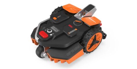

Worx Landroid Vision M800 WR208E
Die neue Worx Rasenmähroboter-Modellreihe Vision kommt jetzt ohne Begrenzungsdraht aus! Ihnen wurde die Gabe des Sehens geschenkt.
