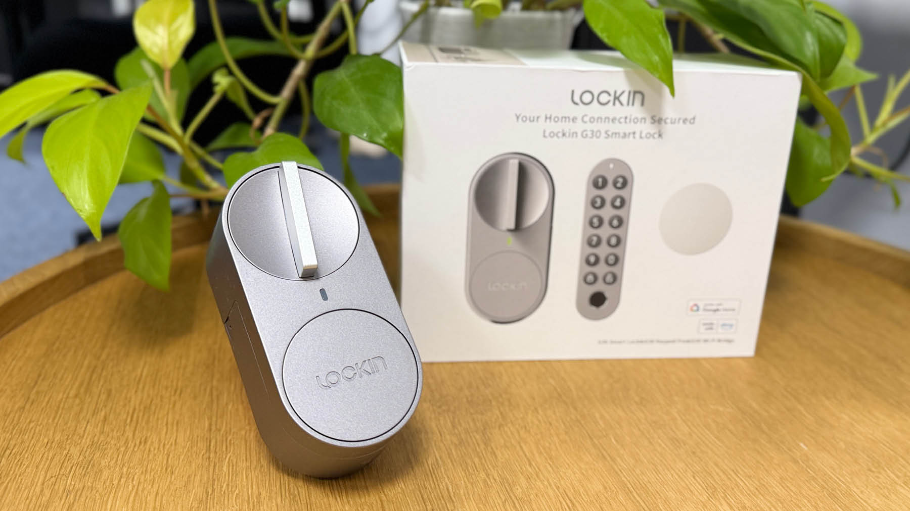

Der Lieferumfang des Lockin G30 beinhaltet alles, um das Smartlock problemlos zu installieren und auch in Betrieb zu nehmen. Dabei ist natürlich das Smartlock selbst und das Keypad, zwei Montageplatten, jeweils eine für das Smartlock und das Keypad, die Bridge, zwei Inbusschlüssel und diverse Schrauben. Geliefert wird alles in einem Paket, wodurch man einen guten Überblick erhält.
Der Lieferumfang des Lockin G30 + Keypad
DESIGN & QUALITÄT | So sieht das Lockin G30 aus
Das Lockin G30 ist hochwertig verarbeitet und sehr schlicht gestaltet. Das Gehäuse besteht aus Metall und nur die Batteriebdeckung ist aus Kunststoff. Farblich ist das Schloss in einem metallischen Grau gestaltet. Es ist zeitlos und neutral und passt meiner Meinung nach an jede Haustür. Die Haptik ist auch angenehm und es lässt sich alles schön bedienen. Auch das Keypad ist schlicht gestaltet. Es ist sehr leicht und auch in einem metallic designt. Die Knöpfe lassen sich angenehm bedienen und sind zuverlässig.

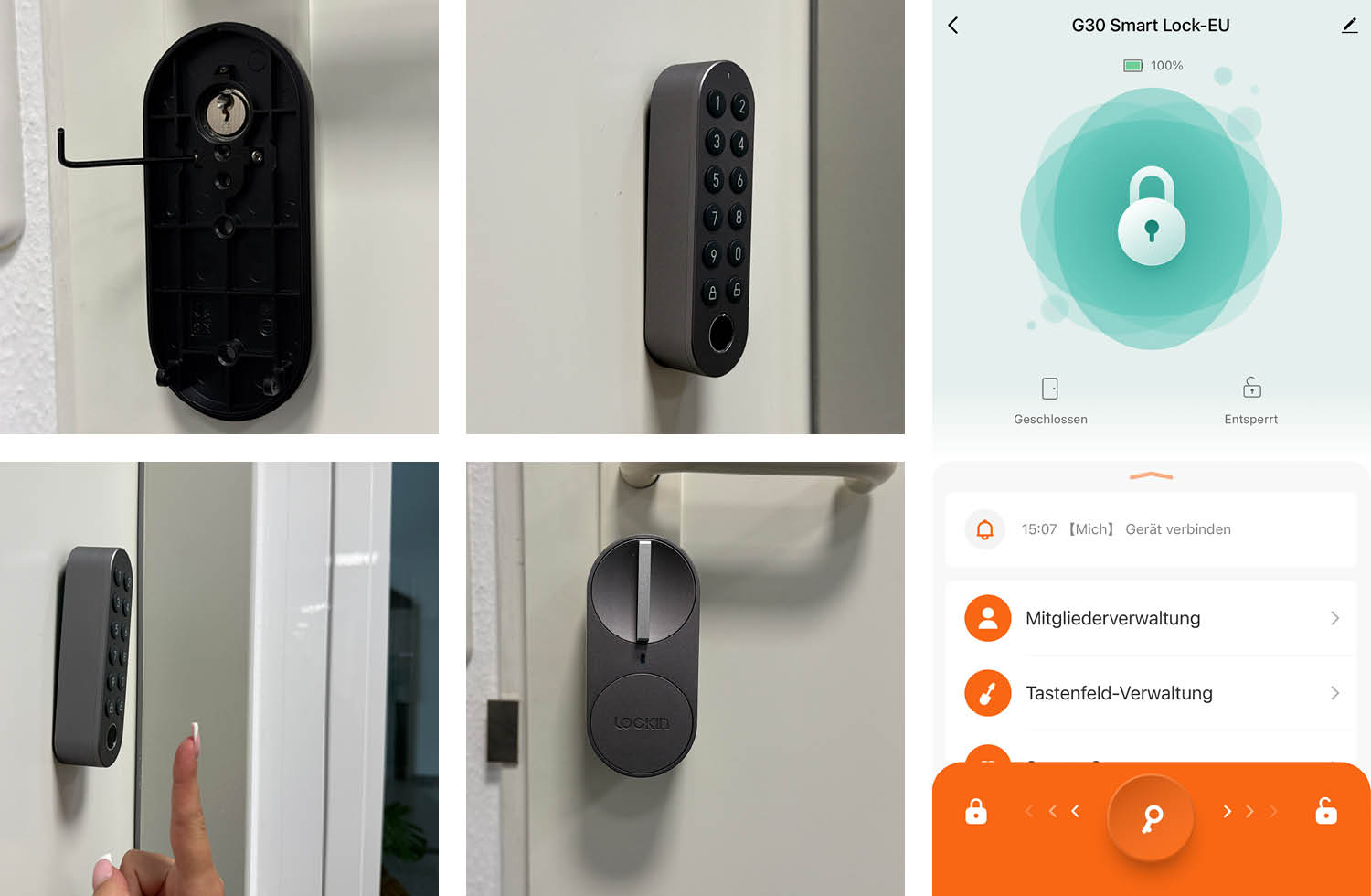

Die Montage des Lockin G30 ist recht leicht, jedoch müssen hier vorher bestimmte Voraussetzungen erfüllt werden. Es muss nämlich ein passender Schließzylinder eingebaut sein. Vor allem sollte hier im besten Falle der Schließzylinder um die 5 mm herausragen, da es sonst schwierig werden könnte, das Schloss anzubringen. Außerdem sollten von beiden Türseiten gleichzeitig ein Schlüssel stecken können.
Das Smart Lock | Hilfsmittel inklusive
Um das Lockin G30 anzubringen, muss die Montageplatte auf den herausragenden Schließzylinder gesetzt und mit drei schwarzen kleinen Schrauben festgeschraubt werden. Hierbei hilft der mitgelieferte Inbusschlüssel. Anschließend wird der Schlüssel in das Schlüsselloch gesetzt und man sollte überprüfen, ob sich der Schlüssel problemlos drehen lässt. Falls dies der Fall ist, kann das Smart Lock auf die Platte gesetzt werden. Um das Schloss nun richtig zu befestigen, muss die Batterieabdeckung entnommen und zwei silberne, größere Schrauben müssen auf den jeweiligen Seiten befestigt werden. Dabei hilft der große silberne Inbusschlüssel. Jetzt können die Batteriesicherungen entfernt und die die Abdeckung wieder aufgesetzt werden.
Montage Smart Lock Lockin G30
Türsensor & Bridge | Zum Kleben

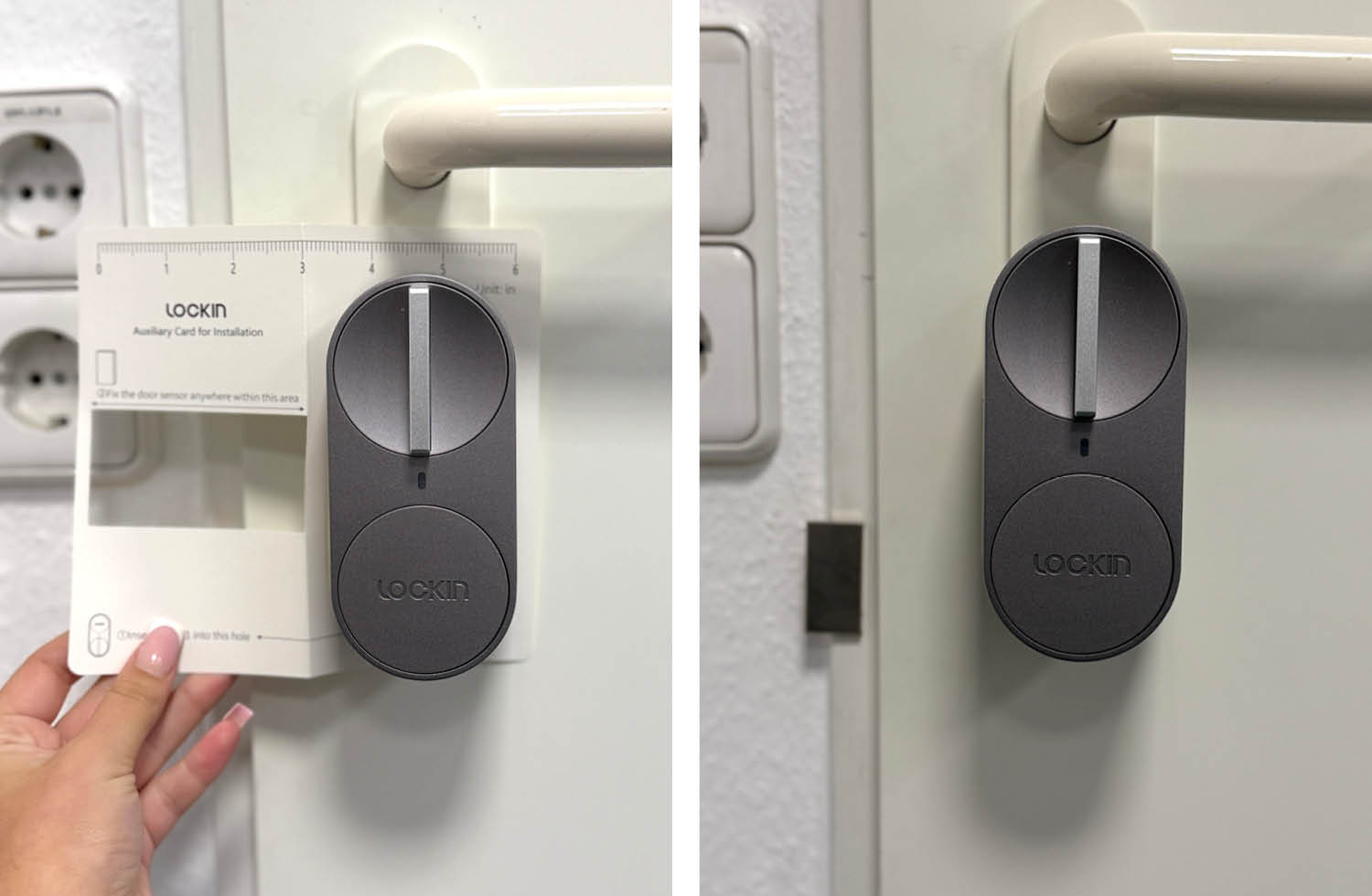

Nun kann der Türsensor angebracht werden. Dafür nimmt man das Papierhilfstool, welches den Abstand des Schlosses und den Radius, in welchem der Sensor eingesetzt werden sollte. Jetzt kann der Magnet an der Wand oder am Türrahmen befestigt werden. Man entfernt bloß den Klebestreifen auf der Rückseite und kann ihn problemlos ankleben.
Magnetanbringung

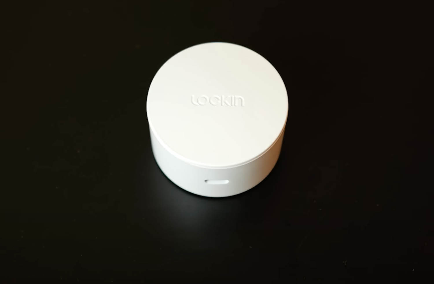

Die Bridge kann auf einem flachen Untergrund in Nähe einer Steckdose befestigt werden. Durch die Klebefläche auf der Rückseite kann dies auch mit einem Handgriff erledigt werden. Nun muss die Bridge bloß mit dem Strom vernetzt werden.
Das Keypad | Einfache Anbringung
Das Keypad wird auch klebend angebracht. Dafür muss der Klebestreifen entfernt und an der Außenseite befestigt werden. Anschließend müssen zwei Batterien in das Keypad gesetzt werden. Dafür muss die Batterieabdeckung zuerst abgenommen werden. Dann kann das Keypad auf die Montageplatte aufgesetzt werden. Das funktioniert sehr leicht und ohne Probleme. Hierbei ist uns nur aufgefallen, dass das Keypad auch sehr leicht zu entfernen ist.
Montage Keypad

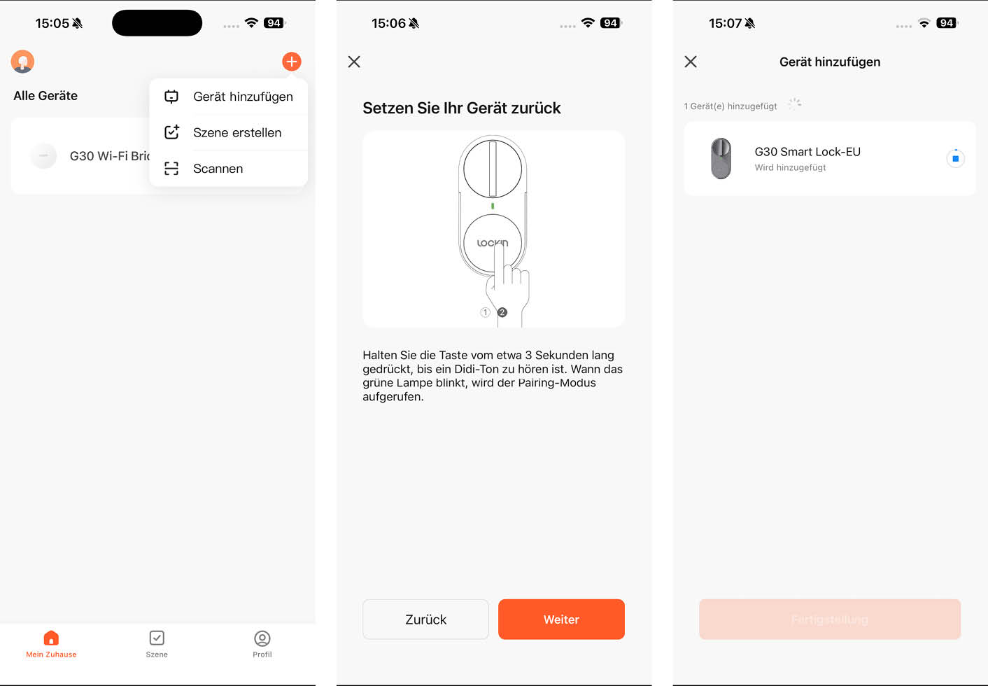

Nachdem die App gedownloadet wurde, müssen die einzelnen Geräte in der App hinzugefügt werden. Dafür muss auf der Startseite das Plus oben an der rechten Seite gedrückt und das richtige Gerät muss ausgewählt werden. Um das Lockin G30 zu verbinden, muss der Knopf an der Vorderseite mindestens für drei Sekunden betätigt werden, bis man einen Signalton hört. Jetzt wird das Smart Lock über Bluetooth gesucht und kann gefunden werden.
Lockin G30 zur App hinzufügen

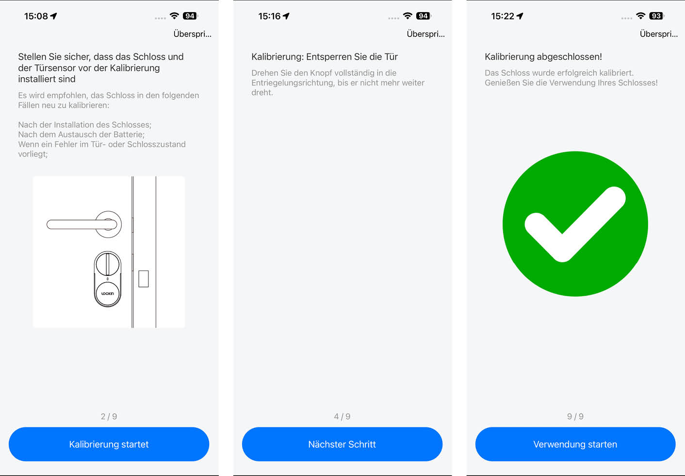

Nach einer erfolgreichen Verbindung kann das Schloss kalibriert werden. Die einzelnen Schritte werden einem in der App genau angezeigt. Nach erfolgreicher Kalibrierung kann das Schloss und die Funktionen in der App genutzt werden. Genaue Appfunktionen werde ich zu einem späteren Zeitpunkt detaillierter beschreiben.
Kalibrierung Lockin g30

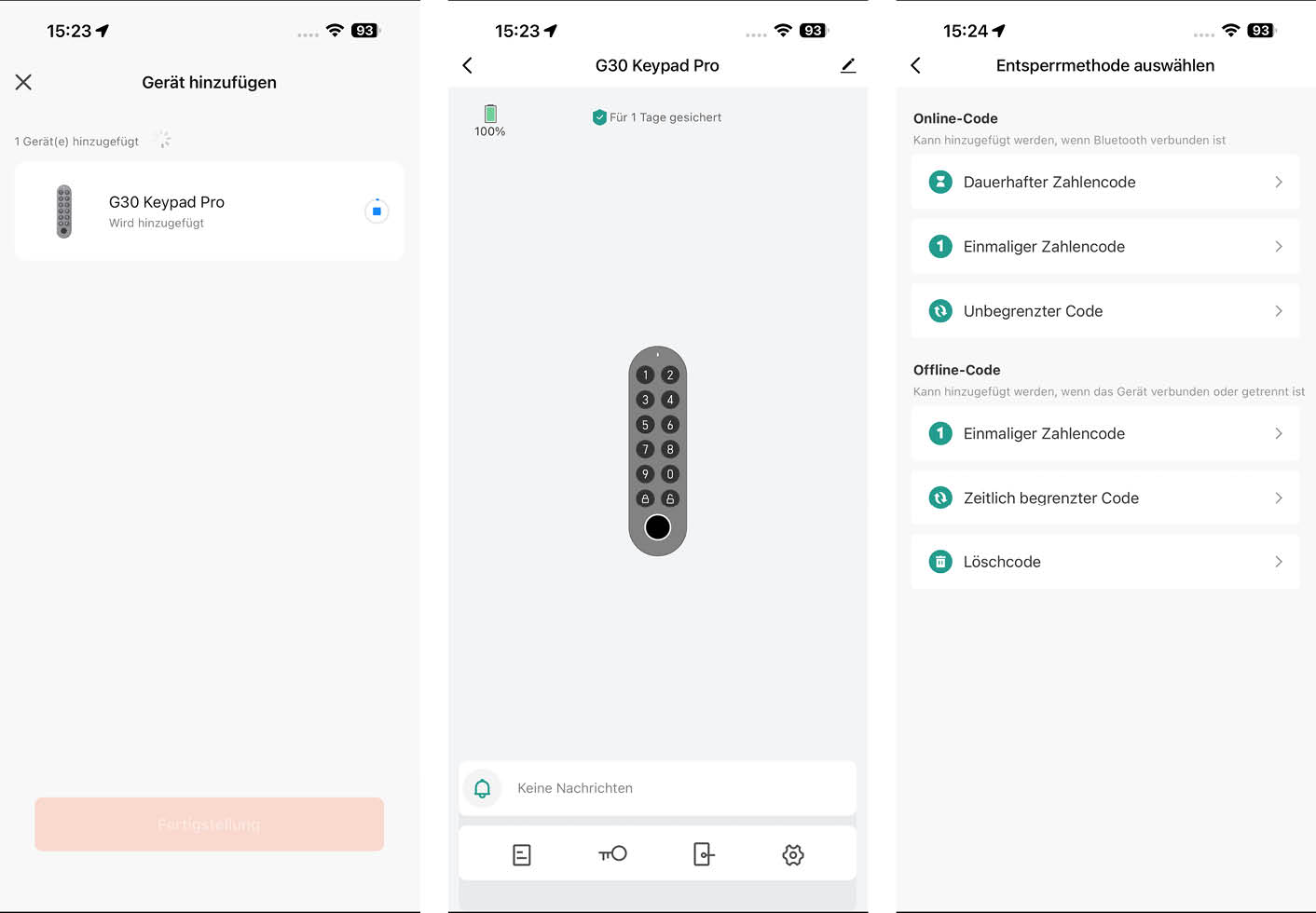

Auch das Keypad muss verbunden werden. Dafür muss das Keypad, wie das Smart Lock, in der App als Gerät hinzugefügt werden. In diesem Fall muss dreimal auf die Entriegelungstaste gedrückt werden, um die Bluetooth-Verbindung zu aktivieren. Nach erfolgreicher Verbindung ertönt auch ein Signalton und grünes Licht erscheint.
Keypad hinzufügen

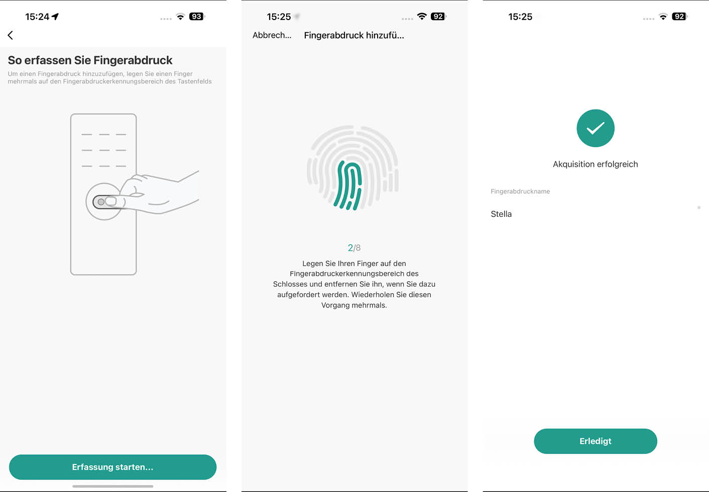

Anschließend können die Entsperrmethoden ausgewählt werden. Codes können sowohl permanent als auch einmalig sein und müssen zwischen sechs und zehn Ziffern haben. Für den Fingerabdruck muss der ausgewählte Finger achtmal auf den Sensor gelegt werden.
Fingerabdruck hinzufügen

Um die Bridge zu connecten, muss auch diese zuerst in der App hinzugefügt werden. Anschließend muss der Reset-Button für zehn Sekunden betätigt werden. Nun sollte die Bridge blau und rot blinken. Nachdem das Gerät gefunden wurde, muss das richtige WLAN ausgewählt und das Passwort eingegeben werden. Nach wenigen Minuten sollte das Gerät verbunden sein. Das Smart Lock und das Keypad müssen noch einmal separat zur Bridge hinzugefügt werden.

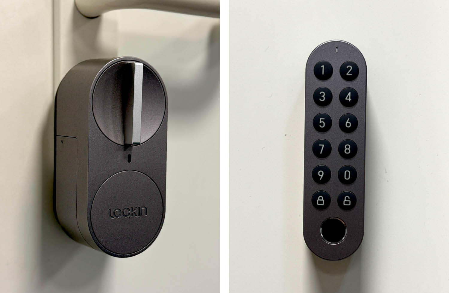

Das Keypad bietet zwei praktische Lösungen, die Tür zu öffnen. Zum einen kann, wie eben beschrieben, ein Code eingestellt werden, und dann kann die Tür über das Eingeben des Codes auf dem Tastenpad geöffnet werden. Oder ganz einfach mit einer einzigen Berührung auf dem Sensor über den individuellen Fingerabdruck. Dies hat während unseres Tests immer gut und zuverlässig funktioniert.
Lockin Keypad mit Fingerabdruck entsperren

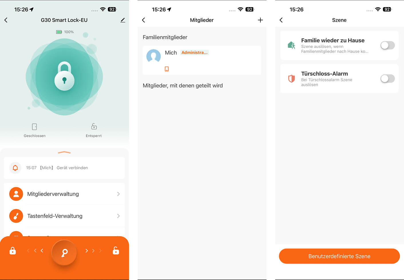

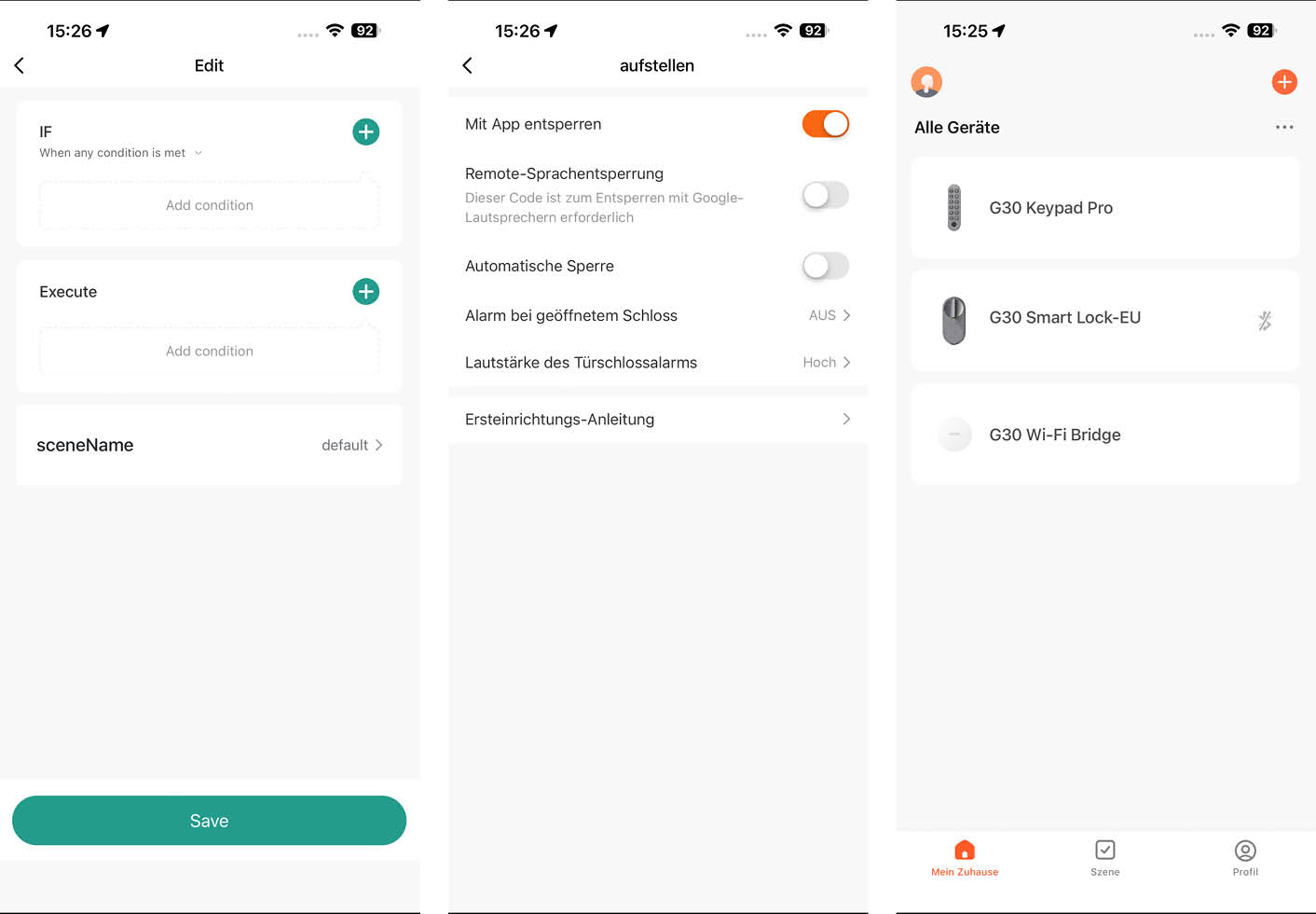

Die Lockin-App hat viele Funktionen, die ganz praktisch in der Anwendung sind. Auf der Startseite kann das Schloss auf- und zugeschlossen werden und es gibt die Möglichkeit, den aktuellen Status zu sehen. Dabei hilft der zuvor angebrachte Magnet. Durch Swipen kann die Tür geöffnet oder geschlossen werden. Außerdem kommt man von der Startseite zu allen weiteren Einstellungsoptionen und Funktionen. In der Mitgliederverwaltung können Personen, die Zugriff auf das Smart Lock haben hinzugefügt, entfernt oder die Berechtigungen angepasst werden. Im Bereich „Tastenfeld“ können weitere Fingerabdrücke oder Codes erstellt und hinzugefügt werden.
App funktion Lockin
In den Szeneneinstellungen können bestimmte Szenen und Alarme eingestellt werden. Unter anderem ein Alarm, wenn die Tür offensteht, oder andere benutzerdefinierte Einstellungen. Weitere Einstellungen, wie die Spracherkennung oder die Lautstärke könne auch getätigt werden. Interessant ist auch das Protokoll, welches anzeigt, wann das Schloss in Nutzung war. Insgesamt hat die App gute Funktionen, jedoch ist die Übersetzung teilweise schwierig.
Weitere App Funktionen
