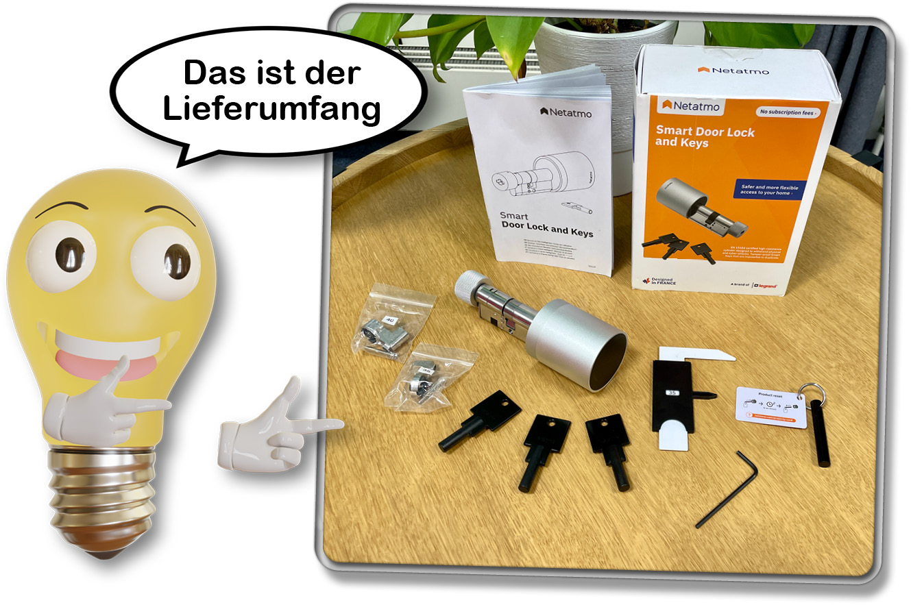

Der Lieferumfang des Netatmo Smart Locks enthält alles, was für eine sofortige Installation benötigt wird. Neben dem Smart Lock selbst, liegt dem Lieferumfang noch drei NFC-Schlüssel, ein Reset-Key, ein Inbusschlüssel, ein Messgerät für die Türstärke, zwei Schlossverlängerungen und eine Betriebsanleitung bei, die man für die Installation auch benötigt.
Das ist der Lieferumfang des Netatmo Smart Locks

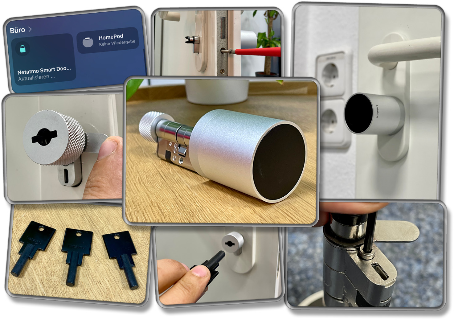

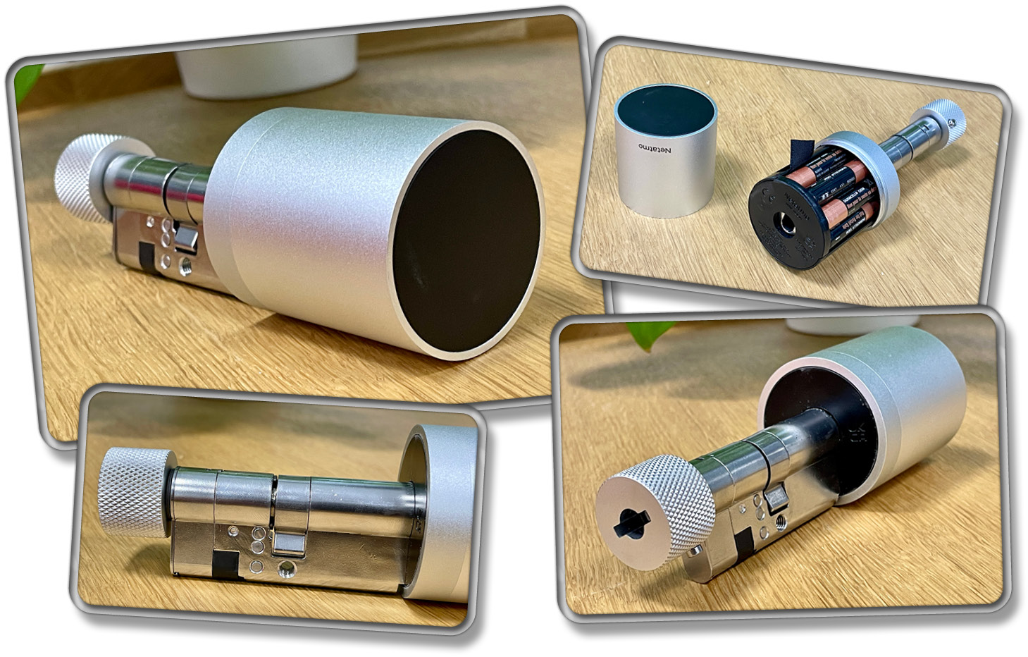

DESIGN | So sieht das Netatmo Smart Lock aus
Wie man erkennt, ersetzt das Netatmo Smart Lock nicht nur den Schlüssel des Schlosses, sondern auch gleich den ganzen Schließzylinder. Das Material besteht aus einem Mix aus Stahl, Aluminium und Kunststoff. Das Schloss ist hervorragend verarbeitet, trägt alles andere als dick auf und ist qualitativ sehr hochwertig.
So sieht das Netatmo Smart Lock aus. Es ist hervorragend verarbeitet

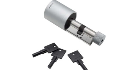

Schlüssel | Entsperren via NFC-Technologie

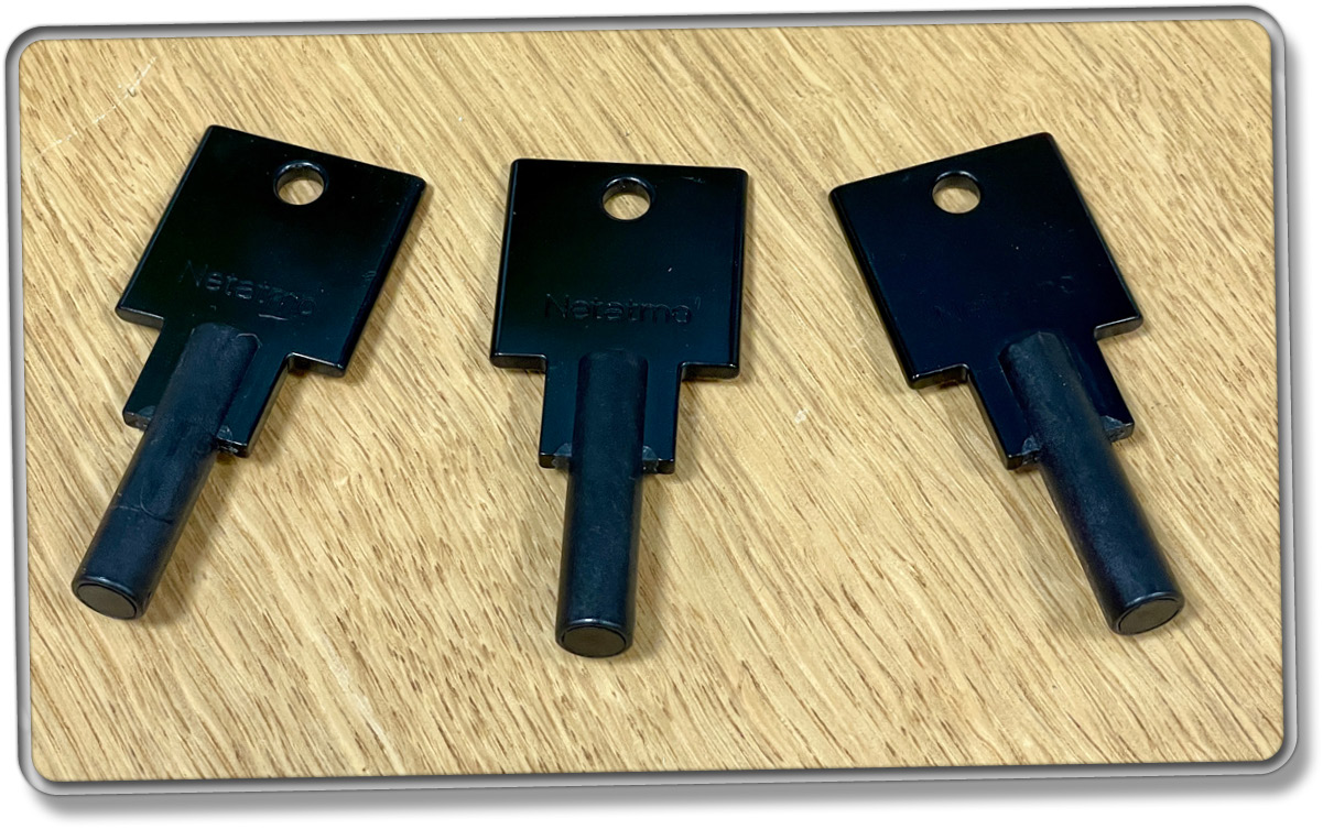

Dem Lieferumfang liegen drei Schlüssel bei, die aus einem Mix aus Metall und Kunststoff bestehen. Bei diesen Schlüsseln handelt es sich um NFC-Keys, die vom Schloss individuell beschrieben werden. Mit diesen ist der Zutritt jederzeit möglich. Auch das Einstellen bestimmter Zutrittszeitpunkte ist mit diesen möglich. Der Nachkauf eines solchen Schlüssels ist jedoch sehr kostspielig. Aktuell kostet ein einziger Schlüssel knapp 40 € und ein Dreierpack stolze 100 €. Wer also mehr Schlüssel benötigt oder gar einen verliert, der wird dafür teuer bestraft.
Im Lieferumfang liegen drei NFC-Schlüssel, die für das schnelle Öffnen beigelegt wurden

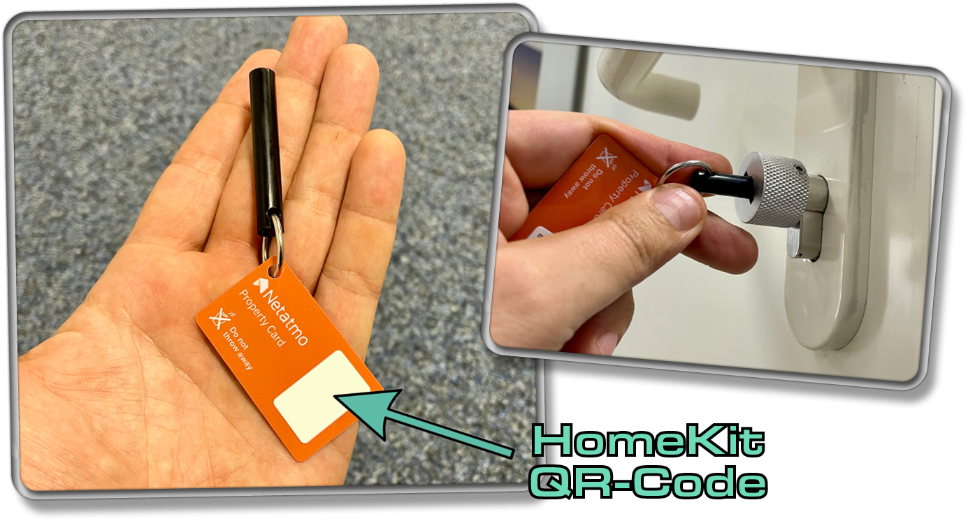

Reset-Key | Wird immer mal wieder benötigt
Der Reset-Key ist ein wichtiger Bestandteil des Schlosses. Dieser kann nicht nur das Netatmo Smart Lock auf die Werkseinstellung zurücksetzen, sondern ist auch für die Einrichtung essenziell notwendig. An diesem Key hängt auch ein kleines Schild mit dem HomeKit-Code. So darf man diesen auf keinen Fall verlieren, da sonst das Smart Lock unbrauchbar wird. Das wird einem aber auch stetig in der App gesagt.
Der Reset-Key ist wichtig für die Einrichtung und für spezielle Funktionen. Er darf nie verloren gehen.

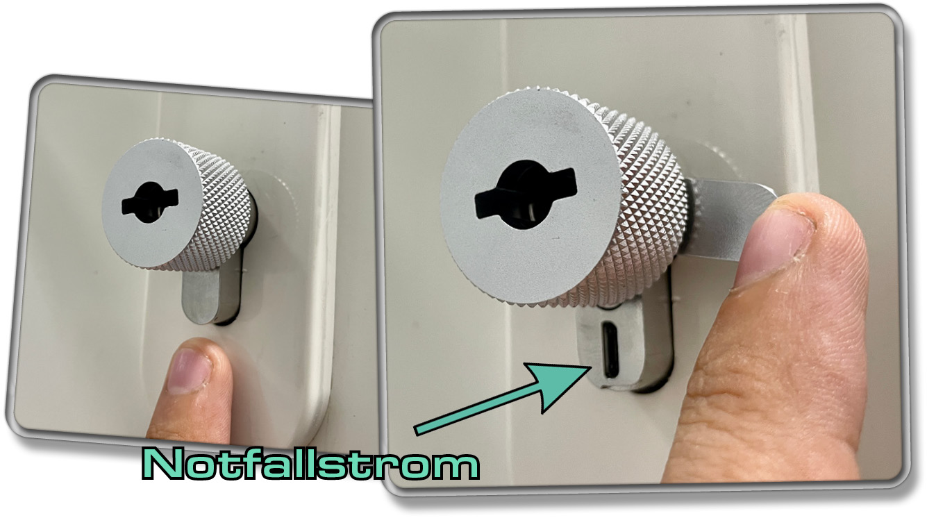

Micro-USB | Für den Notfall
Das Netatmo Smart Lock hat auf der Außenseite einen kleinen Micro-USB-Anschluss, falls die Batterien mal leer sein sollten. So ist das Smart Lock nicht mehr funktionsfähig, kann aber von Außen mit Strom versorgt werden. So kommt man auf jeden Fall die Haustüre geöffnet, auch bei leeren Batterien.
Über diesen Mikro-USB-Anschluss wird das Schloss bei leeren Batterien für das Öffnen mit Strom versorgt

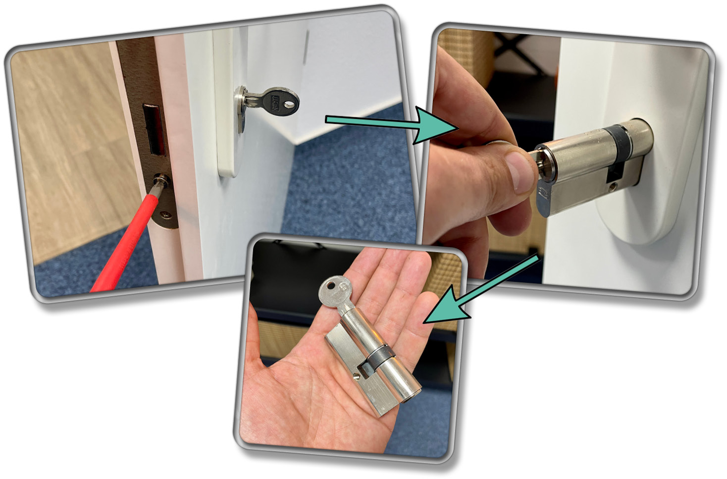

Um das Smart Lock an der Tür montieren zu können, ist der Tausch des vorherigen Schließzylinders notwendig. Dieser Schritt schreckt viele ab, jedoch ohne Grund, da man einen Schließzylinder innerhalb einer Minute ganz unkompliziert und ohne fachkundige Beratung selbst entfernen kann. Im Folgenden erkläre ich Schritt für Schritt, wie man das Netatmo Smart Lock montiert:
Schließzylinder ausbauen
Der vorhandene Euro-Schließzylinder der Türe muss für die Montage entfernt werden. Dies gelingt jedem Kind, da dieser Vorgang wirklich nicht schwer ist. Man muss lediglich eine einzige Schraube lösen und zieht dann den Schließzylinder heraus. Dieser muss vorher noch etwas mit dem Schlüssel arretiert werden, was jedoch ebenfalls kein Problem darstellt.
Montageschritt 1 - Schließzylinder ausbauen

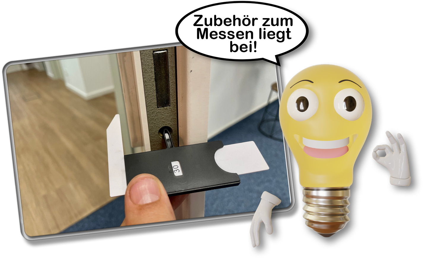

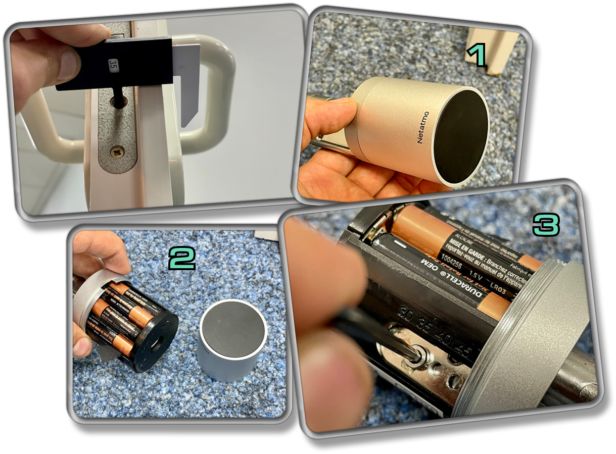

Schlosslänge messen
Jede Tür hat eine andere Breite und so kann es notwendig sein, das Smart Lock von Netatmo zu verlängern, damit es nachher auch passgenau sitzt. Um herauszufinden, wie lang der neue Schließzylinder sein muss, liegt dem Lieferumfang ein kleiner Schieberegler bei. Diesen setzt man nun am Loch der entfernten Schraube an und misst den Abstand nach Außen. Die Zahl, die auf dem Schieberegler angezeigt wird, entspricht der Länge, die man anbauen muss.
Montageschritt 2 - Messen des Abstandes auf der Außenseite

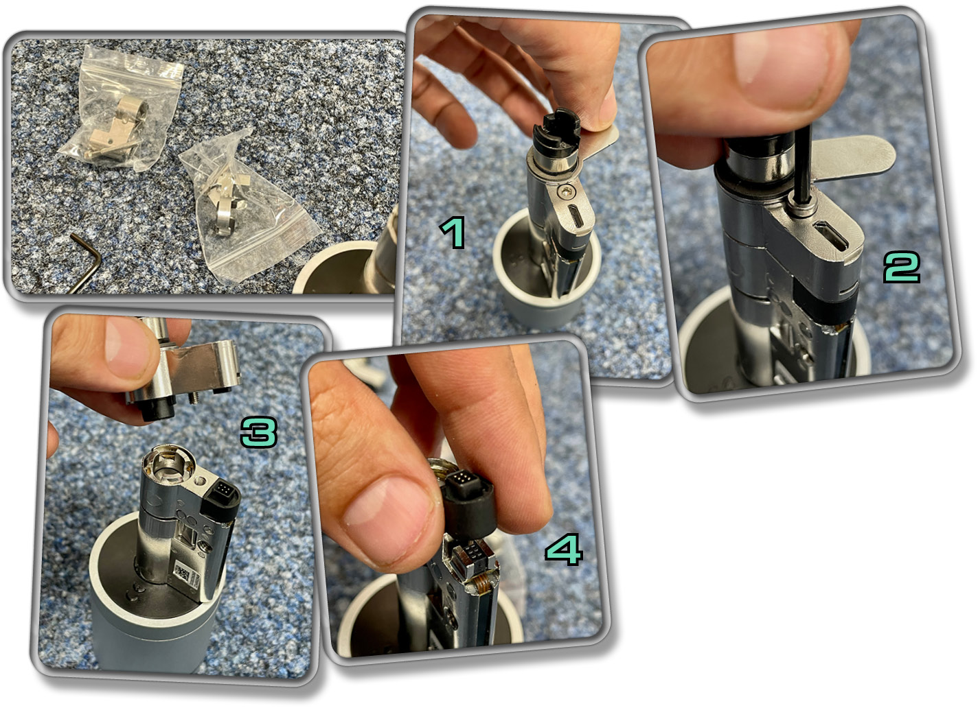

Um jetzt einen der beiden Adapter an den Schließzylinder des Netatmo Smart Locks anzubringen, schiebt man an der Front eine Abdeckung zur Seite und schraubt die eingebettete Schraube heraus. Nun zieht man das Ende und den Conector ab, setzt ein Zwischenstück ein und baut alles wieder zusammen.
Montageschritt 3 - Zylinderlänge umbauen
Dasselbe muss man nun mit der anderen Seite machen. Sobald man den Abstand weiß, schraubt man die Kappe ab, unter der sich das Batteriefach befindet. Darunter befindet sich ein kleines Schraubsystem mit verschiedenen Nummern. Man schraubt diese Schraube heraus und befestigt sie einfach im Loch der Nummer, die der Schieberegler angezeigt hat.
Montageschritt 4 - Andere Seite in der Länge einstellen

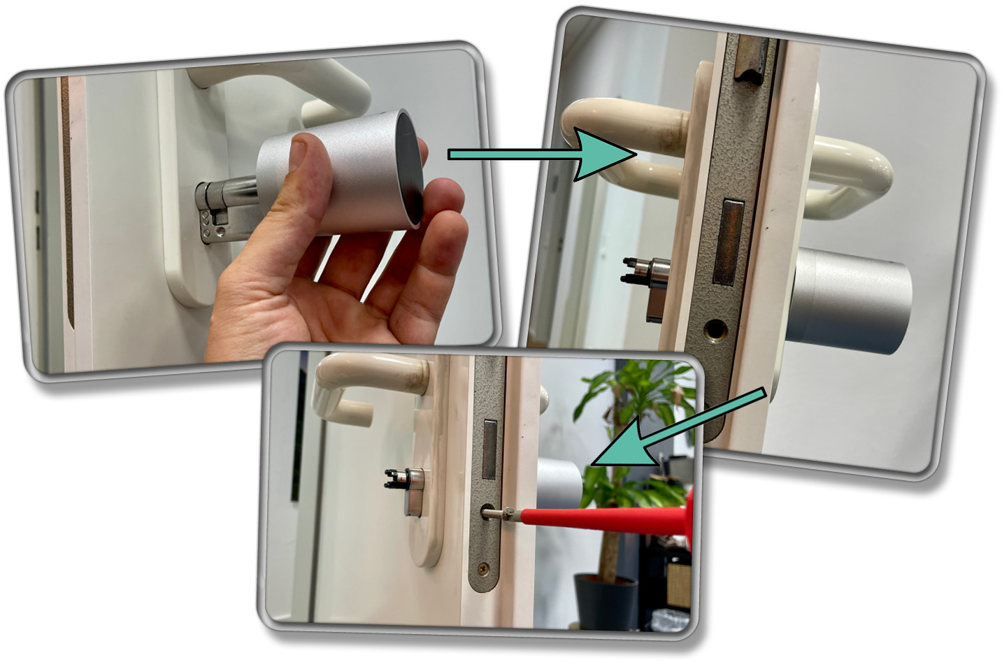

Netatmo Smart Lock einsetzen
Sobald der alte Schließzylinder entfernt wurde, kann man jetzt das Netatmo Smart Lock von der Innenseite der Tür hineinschieben. Der Knauf muss dabei immer auf der Innenseite sein. Eventuell muss man mit dem Drehknauf etwas arretieren beim Einsetzen. Ist das Smart Lock passgenau eingesetzt, schraubt man nun die ganz am Anfang entfernte Schraube des alten Schließzylinders wieder in den Türrahmen ein.
Montageschritt 5 - Netatmo Smart Lock in die Türe einsetzen und festschrauben

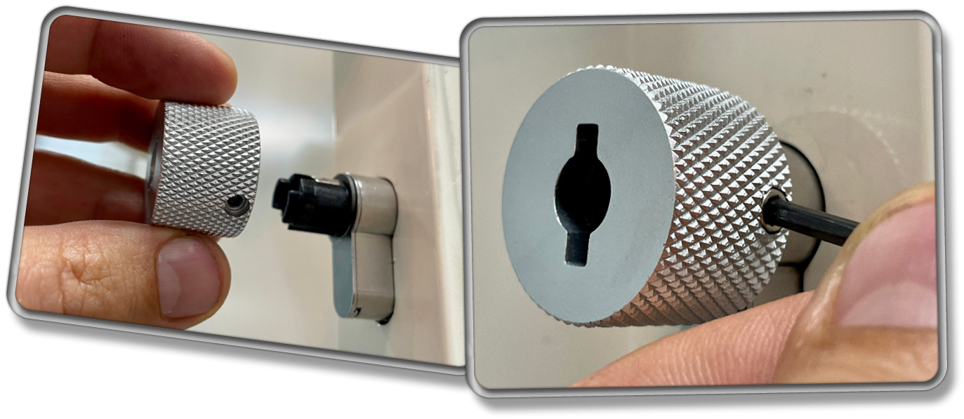

Außenknauf anbringen
Schlussendlich befestigt man den außenliegenden Knauf am Netatmo Smart Lock. Dafür drückt man ihn auf das Ende des Zylinders und schraubt ihn mit einem kleinen Inbusschlüssel fest. Jetzt kann man den Drehknauf drehen, um zu sehen, dass sich die Türe auf- und zuschließen lässt. Ist dies der Fall, dann ist das Netatmo Smart Lock ordnungsgemäß montiert. Der nächste Schritt ist die Einrichtung.
Montageschritt 6 - Außenknauf anbringen

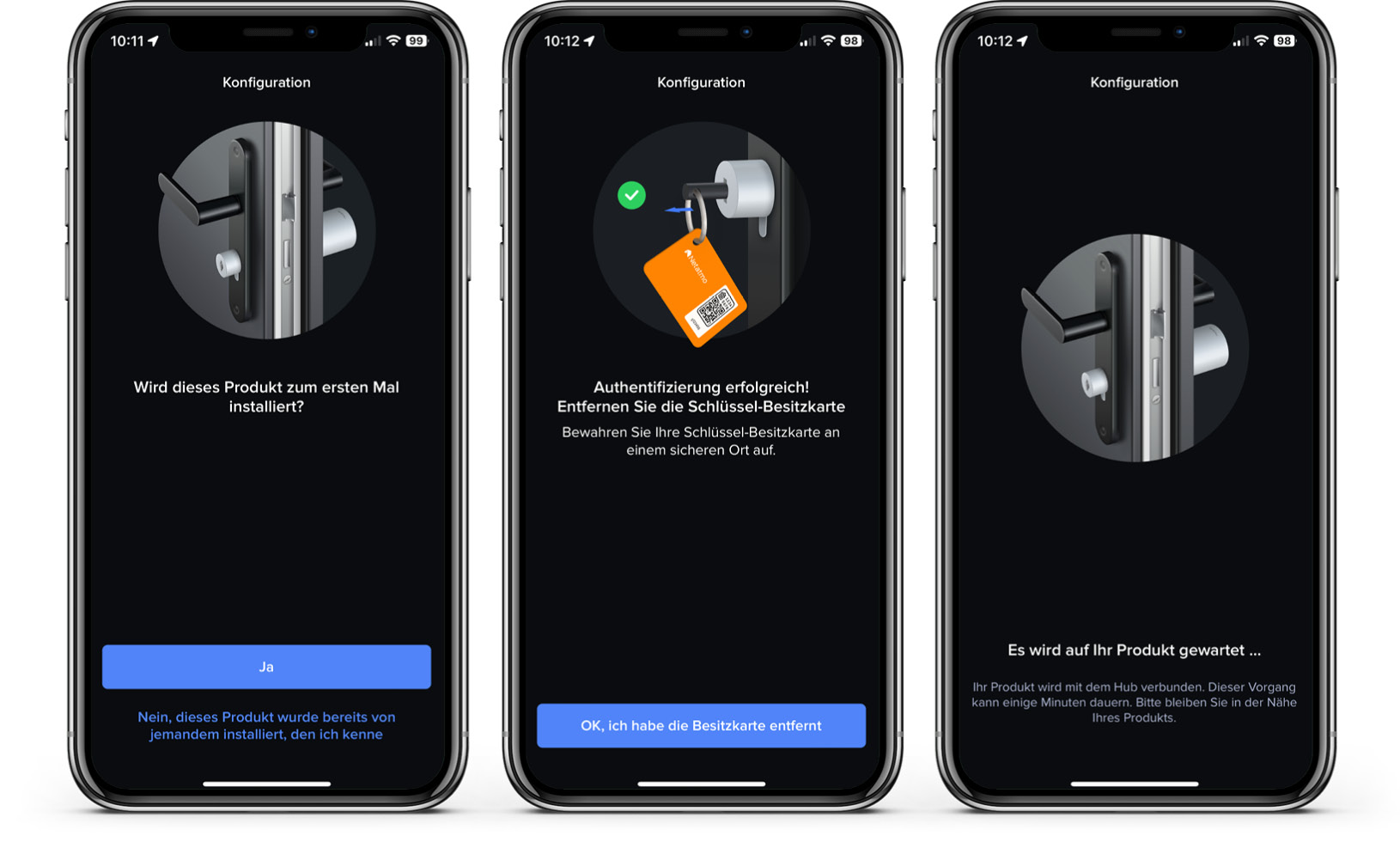

EINRICHTUNG | Ein ziemlich zäher Prozess

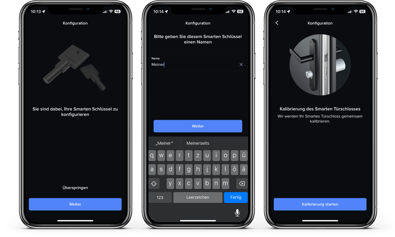

Das Netatmo Smart Lock ist das wohl mit Abstand am aufwändigsten und langwierigsten einzurichtende Smart Lock, das ich jemals in der Hand hatte. Die Einrichtung zieht sich bis zu einer halben Stunde in die Länge, da auch von Anfang an nach HomeKit gefragt und die Einrichtung in das Apple Home vorausgesetzt wird, obwohl man die Netatmo Home+Security-App ebenfalls für die Einrichtung herunterladen muss. Sei es drum, ich habe natürlich HomeKit in Betrieb. Dies ist auch praktisch, um später das Smart Lock aus der Ferne freigeben zu können.
Netatmo Smart Lock - Einrichtungsschritte
Bei der Einrichtung werden ein paar Fragen gestellt, wie die, ob das Smart Lock das erste Mal eingerichtet wird. Hauptsächlich verbringt man aber seine Zeit zu Warten, bis das Gerät erkannt und geladen wird. Für die Einrichtung wird auch zwingend der Reset-Key benötigt, da das Schloss sonst keine weiteren Schritte zulässt. Zudem wird bei der Einrichtung nach der Beschreibung der Schlüssel gefragt. Jetzt hat man die Wahl, alle drei Schlüssel mit Namen und Nutzerberechtigungen zu versehen. Ebenso wird man durchgehend darauf hingewiesen, dass der Reset-Key niemals verloren gehen darf. Ist dies alles erledigt, folgt die Kalibrierung des Schlosses. Tipp von mir: Holt euch für die Einrichtung unbedingt einen Kaffee.
Netatmo Smart Lock - Schlüssel einrichten

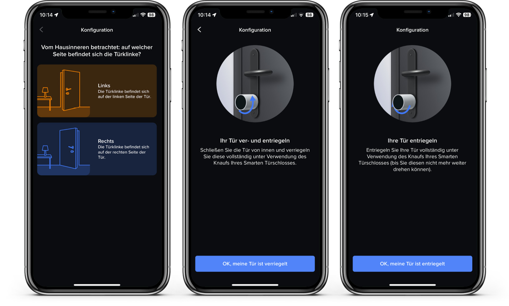

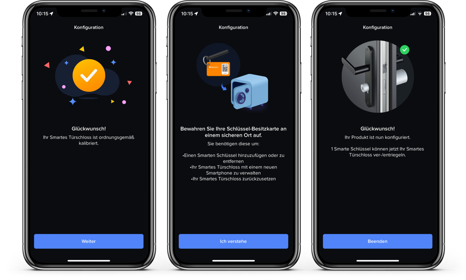

Kalibrierung | Damit das Schloss weiß, wann die Türe entriegelt ist
Damit das Netatmo Smart Lock jederzeit weiß, ob die Tür ent- oder verriegelt ist, benötigt es eine kurze Kalibrierung. Dieser Vorgang wird Schritt für Schritt erklärt und bedarf nicht viel Zeit. Beim Kalibrieren dreht man nach der App-Anleitung mehrmals am Drehknauf auf der Innenseite, damit das Schloss bestimmte Drehpunkte als Geschlossen oder als Geöffnet wahrnehmen kann.
Jetzt startet die Kalibrierung des Netatmo Smart Locks
Nach erfolgreicher Kalibrierung ist das Schloss dann endlich Einsatzbereit, jedoch wird wieder darauf hingewiesen, den Reset-Key nicht zu verlieren. Tatsächlich bekommt man das so oft gesagt, dass es langsam aber sicher etwas nervt.
Nach erfolgreicher Kalibrierung wird weiterhin darauf hingewisen den Reset-Key nicht zu verlieren

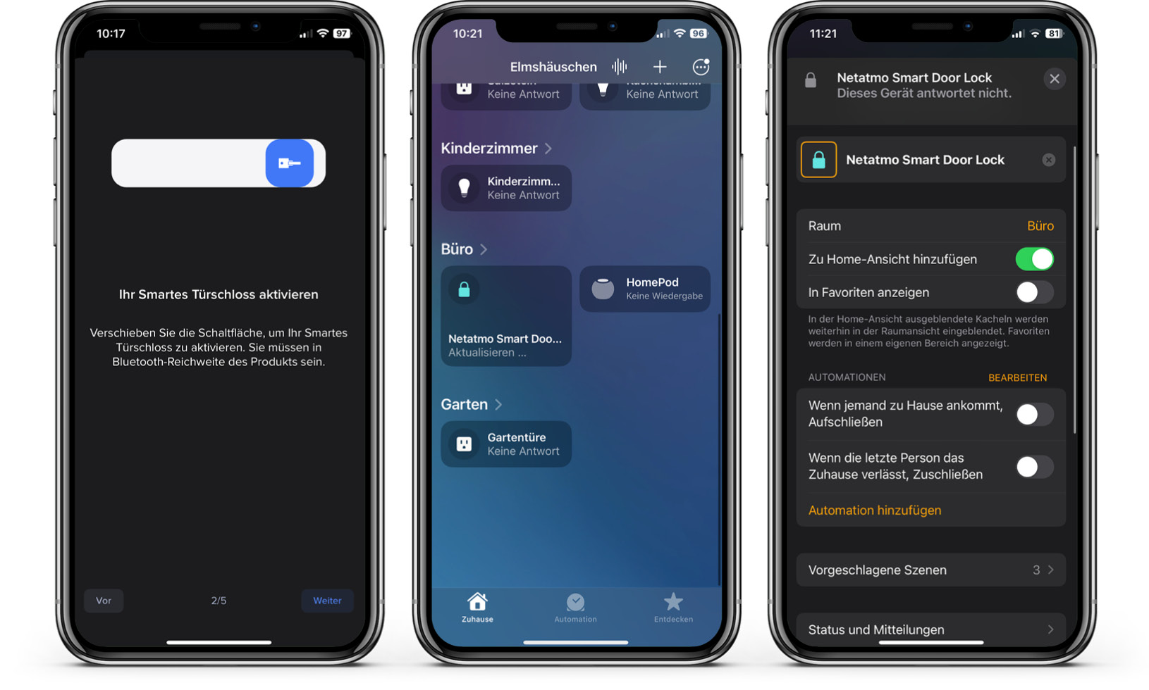

Öffnen über die App
Auf der Startseite ist es Möglich, das Smart Lock über die App zu entsperren. Das bedeutet, dass der Drehknauf auf der Außenseite der Türe den Schließzylinder greift, sobald man über die App das Smart Lock entsperrt. Das Öffnen erfolgt jedoch über das manuelle Drehen des Knaufs, da sich ja, wie zuvor erwähnt, kein Motor im Netatmo Smart Lock befindet. Ebenso muss das Smartphone für das Entriegeln über die App in der Nähe sein, da sich das Schloss nur mittels Bluetooth verbindet. Es arbeitet also wie eine Art Hotel-Schlüsselkarte. Über HomeKit lässt es sich jedoch auch von unterwegs aus öffnen und sogar mit Automationen verbinden.
So lässt sich das Netatmo Smart Lock über die App und HomeKit entriegeln

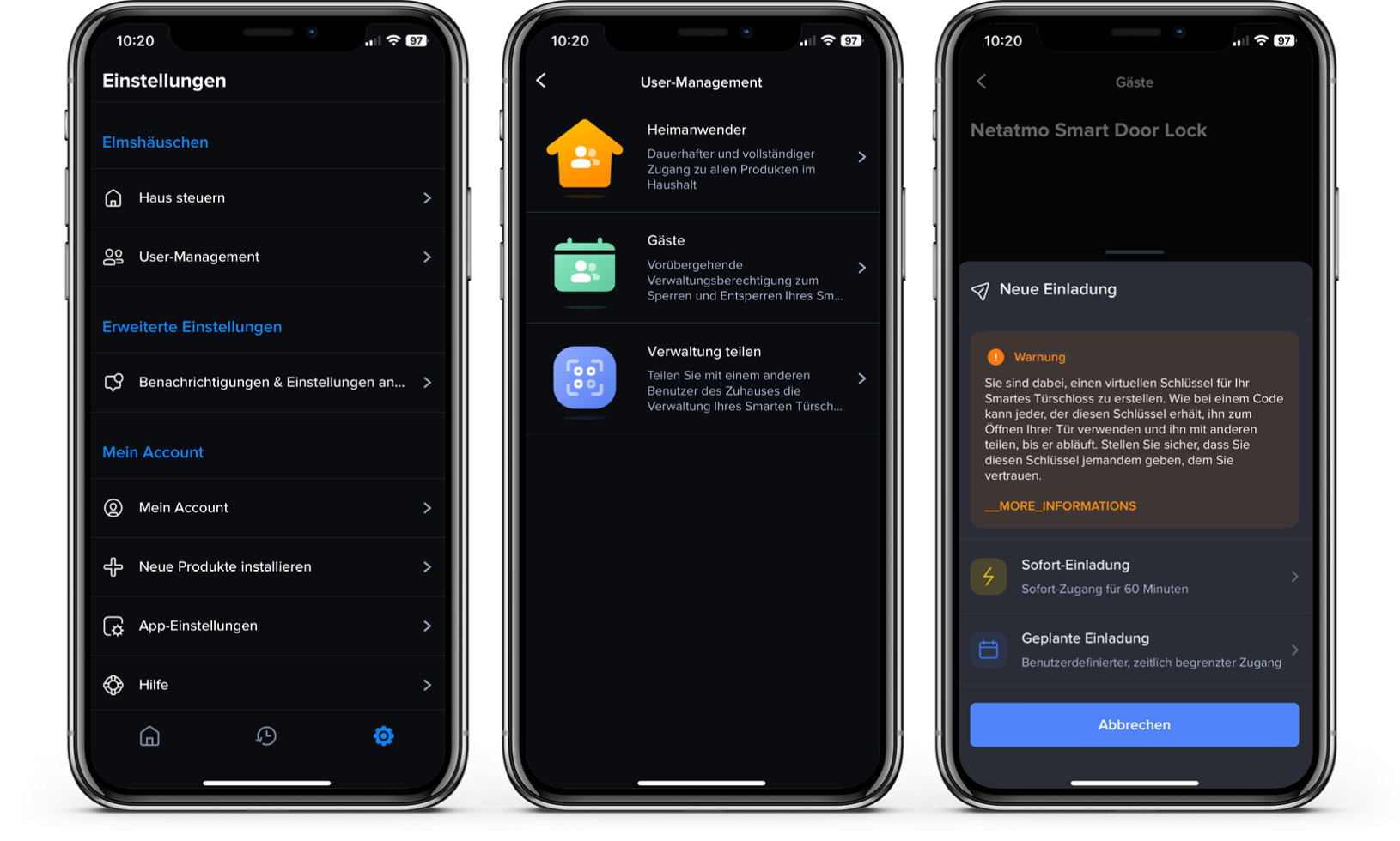

Haussteuerung & Zutrittserlaubnis
Über die Haussteuerung ist es möglich, die bei der Einrichtung angelernten Schlüssel zu verwalten, die Firmware des Schlosses zu aktualisieren oder neue Nutzer hinzuzufügen. Ebenso lässt sich das Schloss neu kalibrieren. Bei der Erstellung neuer Nutzer, könnt ihr zwischen Heimanwender, Gäste und individuelle Zutrittserlaubnisse wählen. Ihr könnt für Gäste auch spezielle Zutrittserlaubnisse konfigurieren und einen Link erstellen, den ihr dann an den Gast schickt. Da müsst ihr jedoch beachten, dass dieser Link von den Gästen weitergeschickt werden kann und so jeder Zutritt hat. Für die Abrufung des Links ist eine spezielle Gäste-App notwendig.
Über die Haussteuerung kann man individuelle Zutrittsmöglichkeiten einstellen

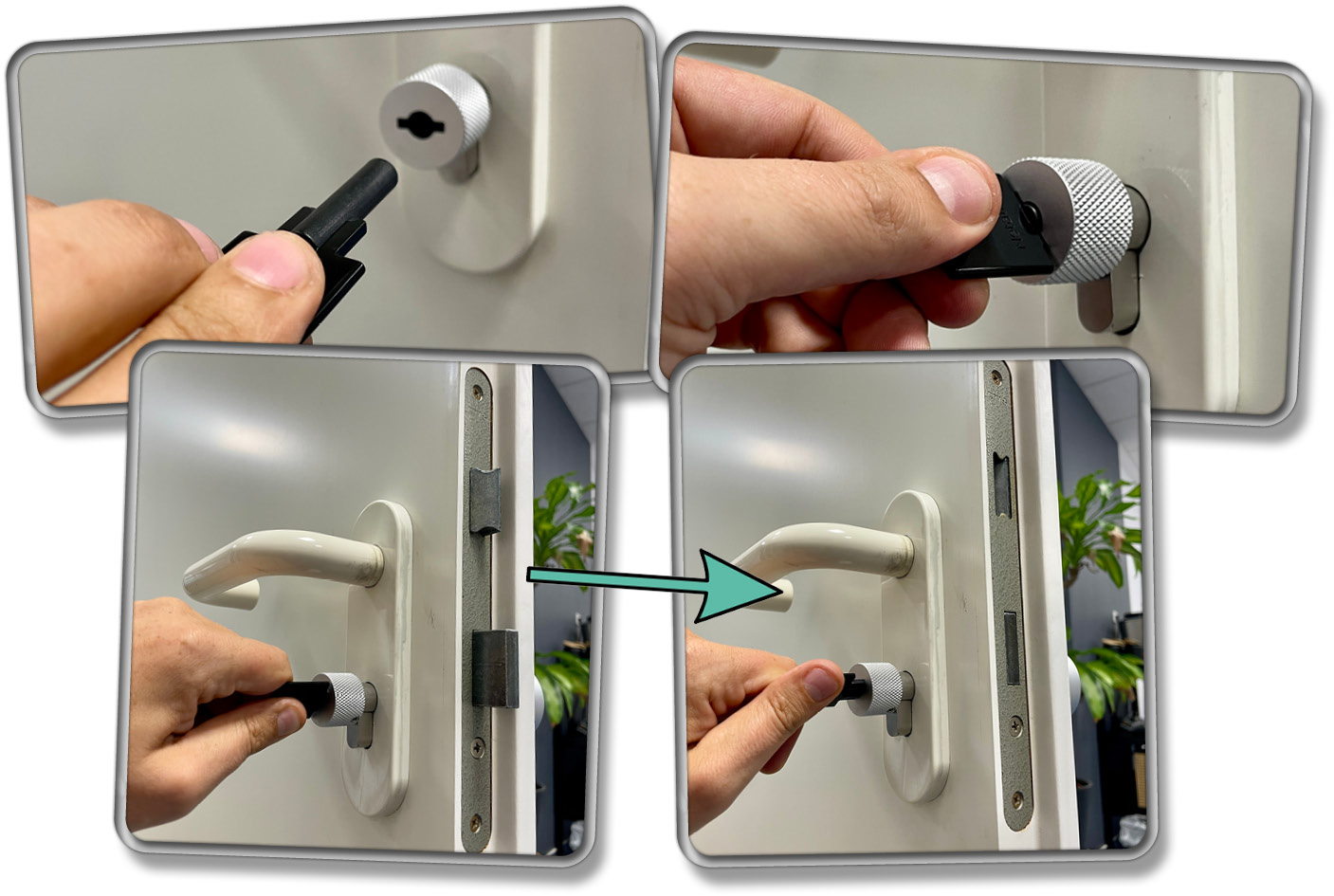

Entsperren mit Schlüssel
Drei im Lieferumfang enthaltene NFC-Schlüssel sind für Heimanwender gedacht. Diese steckt man von außen in die Öffnung des Drehknaufs und wartet auf ein ziemlich leises Geräusch. Dieses signalisiert, dass das Smart Lock jetzt entsperrt ist und aufgeschlossen werden kann. Jeder Schlüssel ist individuell konfigurierbar und in der Historie lässt sich dann einsehen, wann welcher Nutzer das Schloss geöffnet hat. Auch kann man NFC-Schlüssel einfach entfernen, falls man mal einen verloren hat. So hat kein Fremder von Außen die Möglichkeit hereinzukommen. Ich hätte mir hier eine deutlichere Erkennungsansage gewünscht, da das Geräusch, dass die Erkennung signalisiert, flüsterleise ist.
Mit den beigelegten NFC-Schlüsseln lässt sich das Schloss direkt entriegeln

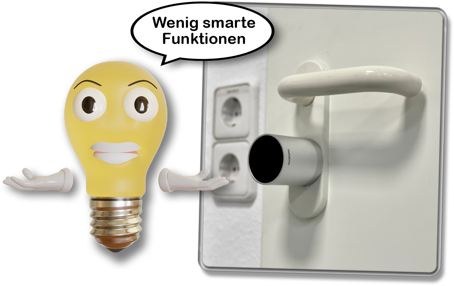

FEHLENDE FUNKTIONEN | Das habe ich beim Netatmo Smart Lock vermisst
Man muss sich genau überlegen, für welchen Einsatzzweck man das Netatmo Smart Lock benötigt, bevor man es kauft. Eins sollte klar sein: Das ist kein typisches Smart Lock! Es besitzt keinen Motor und so kann es nicht von allein die Türe aufschließen, öffnen oder gar zusperren.
Das Netatmo Smart Lock muss auf viele smarte Funktionen verzichten
Das führt dazu, dass ich einige für mich wichtige Funktionen vermisst habe. Ich lasse mein Smart Lock standardmäßig ab einer gewissen Uhrzeit in der Nacht die Türe verriegeln. Das ist natürlich nicht mit dem Smart Lock von Netatmo möglich. Ebenso gibt es keine Möglichkeit des Ziehens der Falle, da es ja keinen Motor besitzt. Man muss die Türe also immer manuell öffnen. Auch gibt es natürlich keine Auto-Unlock-Funktion. Wenn man mit vollen Händen vom Einkaufen kommt, muss man die Taschen abstellen und die Türe öffnen.
