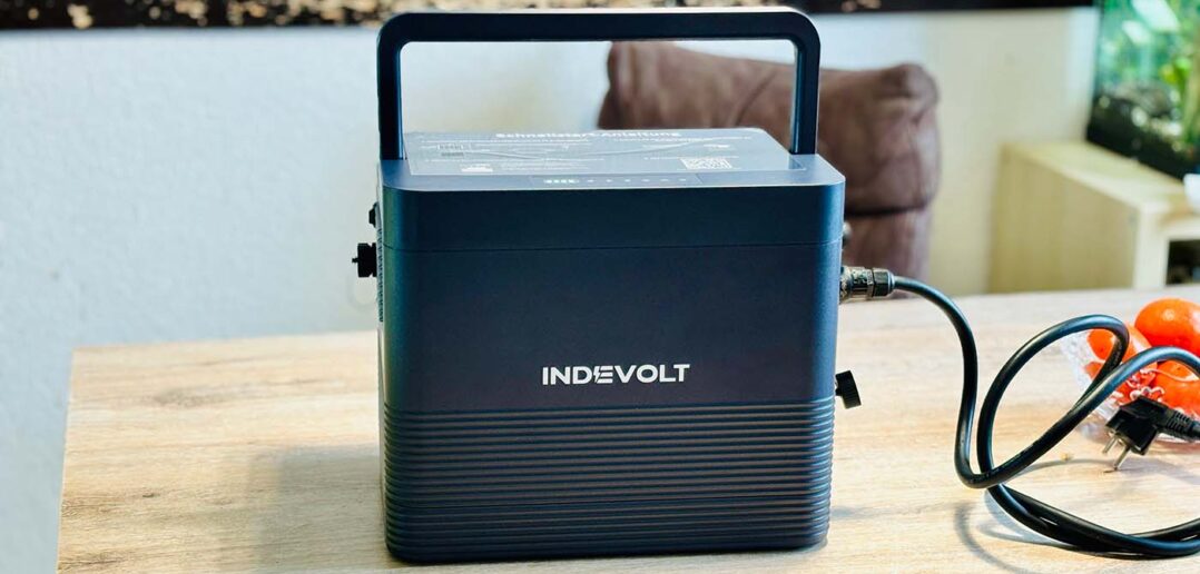

Das BK1600 sieht aus wie eine normale Power Station, also ein tragbarer Energiespeicher. Neben dem Speicher befindet sich aber auch der Wechselrichter direkt mit in dem Gehäuse, was besonders platzsparend ist und auch die Inbetriebnahme vereinfacht. An der Oberseite gibt es eine LED-Anzeige, welche Informationen über den Ladestatus des Speichers und den eingestellten Modus anzeigt. Das BK1600 besitzt auch einen Tragegriff, wodurch es als tragbarer Stromspeicher verwendet werden kann. Man kauft sich also nicht nur ein Balkonkraftwerk mit Speicher, sondern auch eine portable Power Station für den Einsatz im Wohnmobil, beim Camping oder viele weitere Einsatzzwecke.

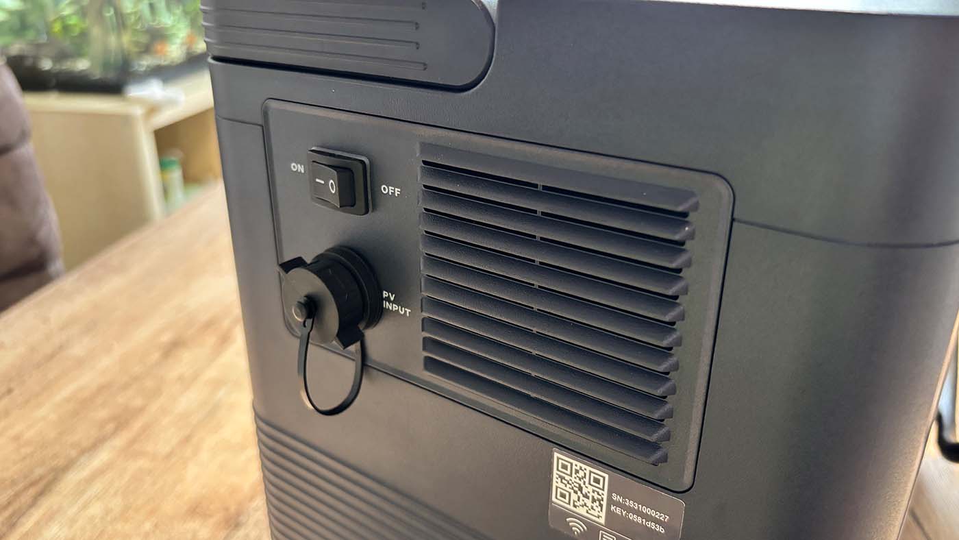

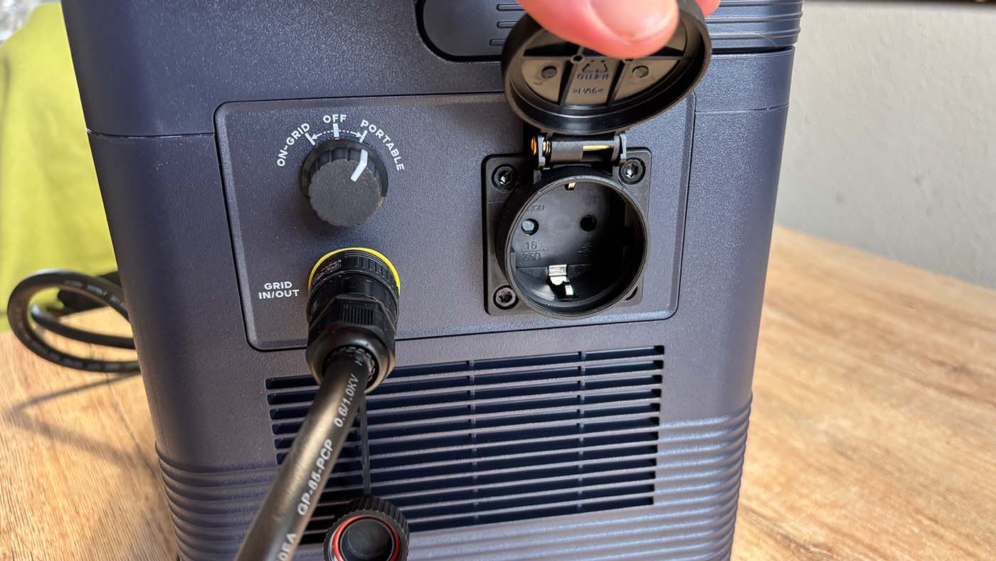

An der linken Seite befindet sich ein Netzschalter sowie der Anschluss für die Solarpanels. Rechts findet man einen AC-Ausgang für handelsübliche Schukostecker, den Ausgang bzw. Eingang für den Anschluss an eine Steckdose zum Einspeisen der Energie und einen Schalter zum Einstellen der verschiedenen Modi (On-Grid, Off, Portable).

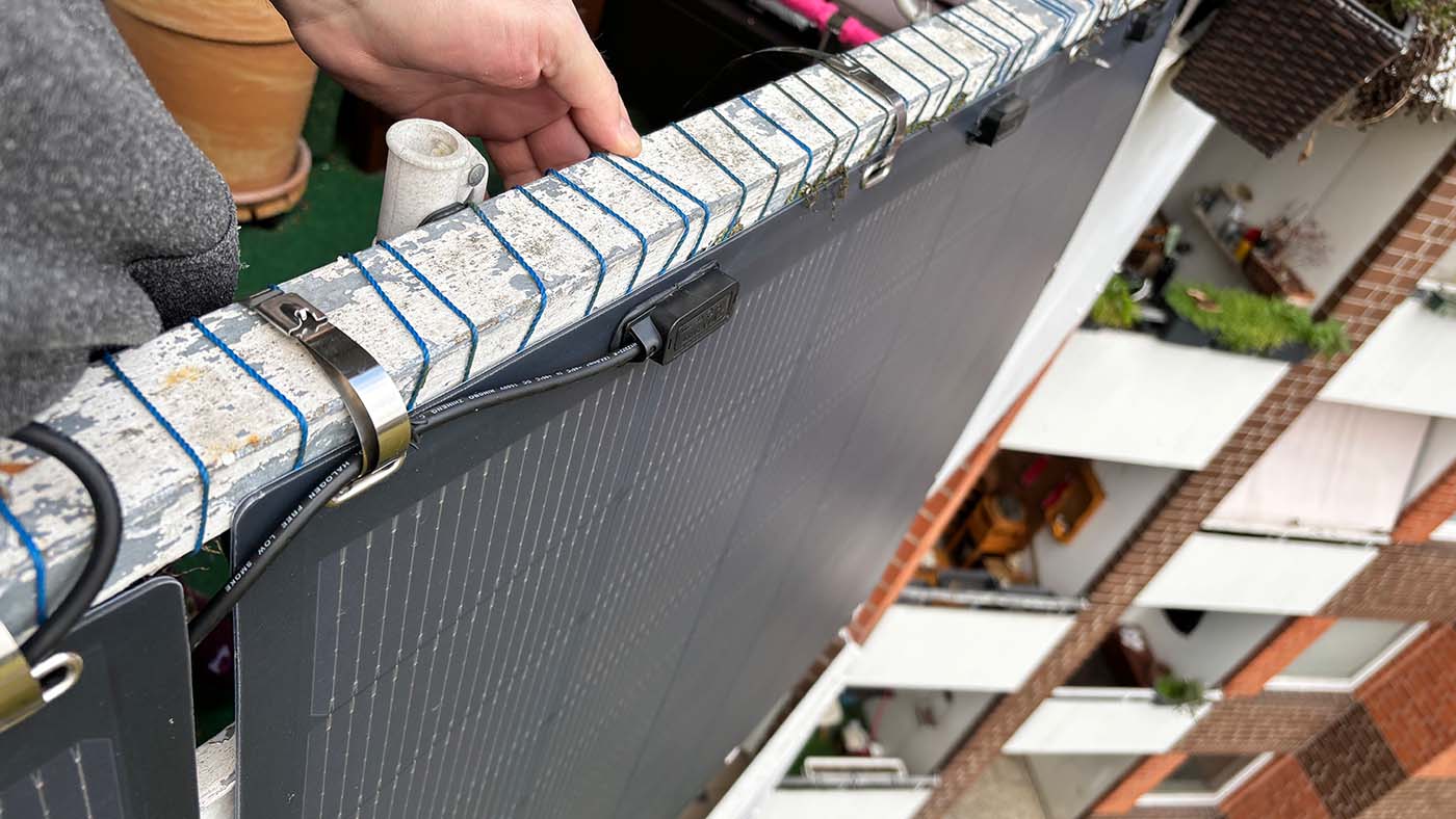

Ohne Solarpanels funktioniert natürlich nichts. Wie schon zuvor erwähnt, könnt ihr eigene Panels verwenden oder auch direkt welche bei Indevolt als Set bestellen. Hier stehen mehrere Optionen zur Auswahl, von großen Panels mit bis zu 440W Leitung bis zu flexiblen Panels mit 225W Leistung. Ich habe mich in meinem Fall für die flexiblen Solarpanels entschieden, da sich diese besonders einfach an meinem Balkon befestigen lassen und eben auch kein großes Gewicht mit sich bringen, denn jedes Panel wiegt hier gerade mal 4,5 kg.
Indevolt Solarpanel

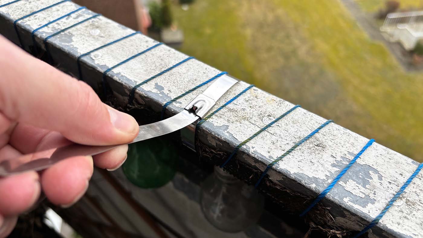

Jedes Panel hat Maße von 115,9 x 100,9 x 2,0 cm (L x B x H). Die flexiblen Panels besitzen Ösen an allen Seiten, und im Lieferumfang befinden sich eine Art Kabelbinder aus Metall. Mit diesen konnte ich die Panels ganz einfach, und auch ohne eine zweite Person, an meiner Balkonbrüstung befestigen. Ich habe sie danach noch zusätzlich mit einem Drahtseil befestigt, damit sie auch bei starkem Wind an ihrem Platz bleiben. Für die Installation von zwei Panels habe ich ungefähr 20 Minuten benötigt.

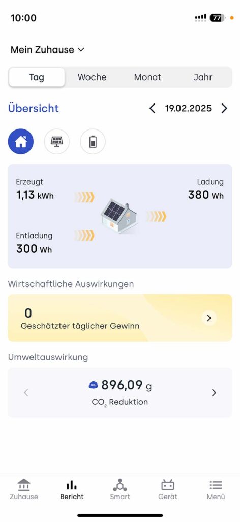

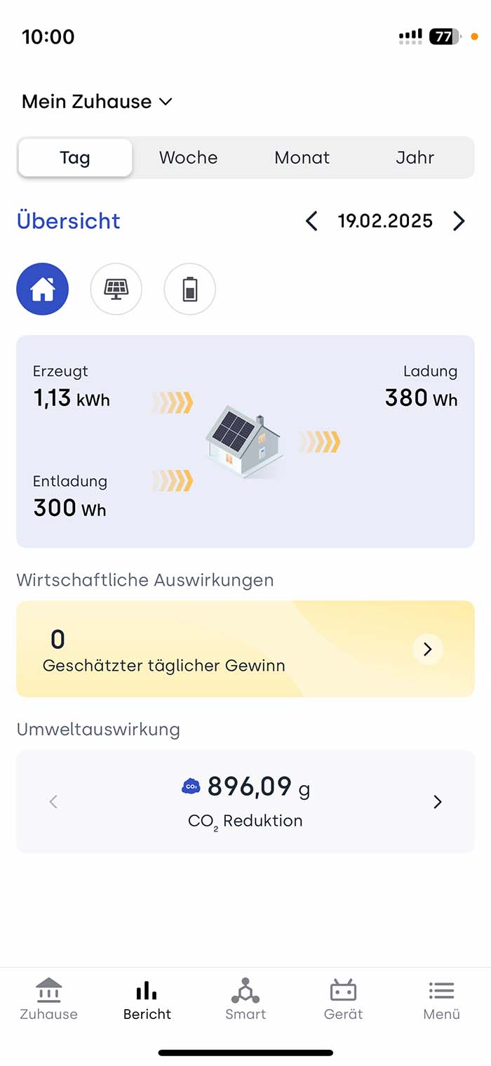

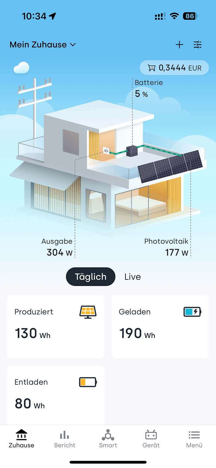

Ist das BK1600 hinzugefügt, kann die hauseigene Stromproduktion auch schon beginnen. In der App hat man eine Übersicht darüber, wie viel Strom aktuell produziert wird, was das Zuhause gerade verbraucht und welchen Ladestand der integrierte Speicher hat.

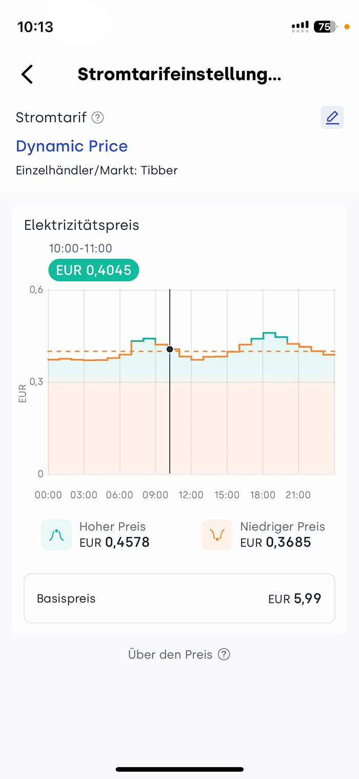

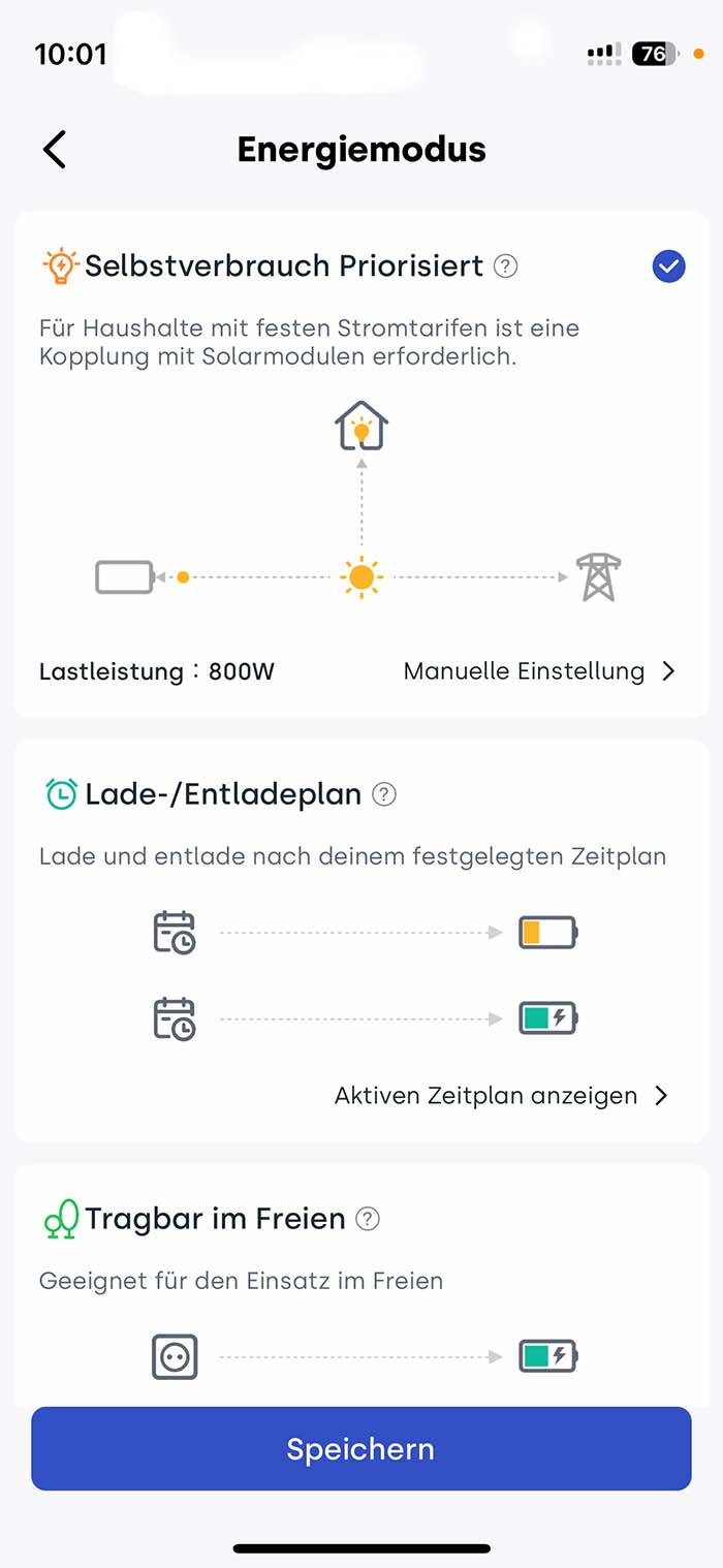

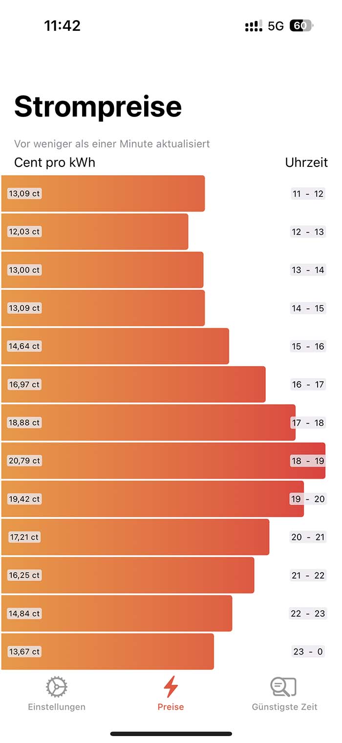

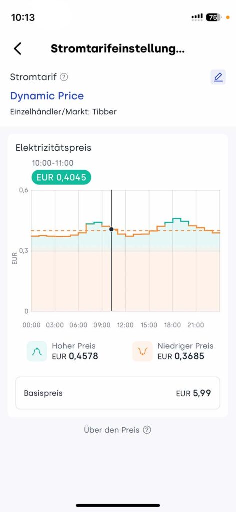

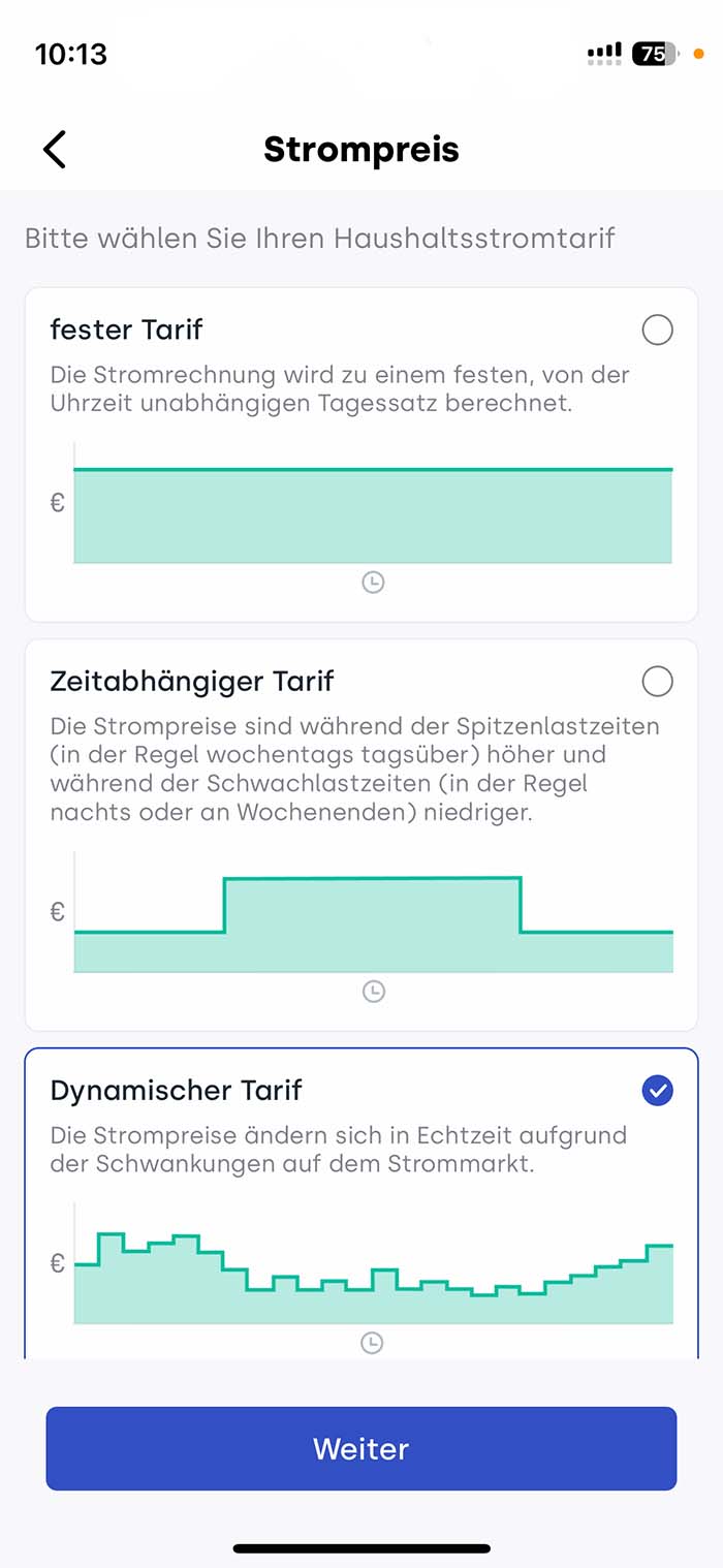

Die App bietet noch viele weitere Funktionen, um das Balkonkraftwerk ganz an seine Bedürfnisse anzupassen. So kann man zum Beispiel auch einstellen, ob der Speicher nur von den Solarpanels gespeist werden soll oder auch über den Netzanschluss. Zudem kann man auch seinen Stromtarif direkt in der App hinzufügen, allerdings nur für bestimmte Anbieter. Hier findet man unter anderem auch Anbieter wie Tibber, meinen Tarif bei aWATTar konnte ich jedoch leider nicht einstellen. Diese Funktion ist natürlich besonders praktisch, wenn man einen dynamischen Stromtarif hat und den Verbrauch an den Strompreis anpassen möchte. Da ich meinen dynamischen Tarif in einer separaten App einsehen kann, kann ich so aber auch Ladezyklen für den Speicher aus dem Hausnetz einstellen, wenn der Strom einmal besonders günstig ist.
Durch die Verbindung mit einem Stromtarif kann man außerdem sehr übersichtlich sehen, wie viel Geld und auch CO₂ man durch das Produzieren von Sonnenenergie eingespart hat. So findet man natürlich auch heraus, wie schnell die Anschaffung des Balkonkraftwerkes von Indevolt amortisiert hat.

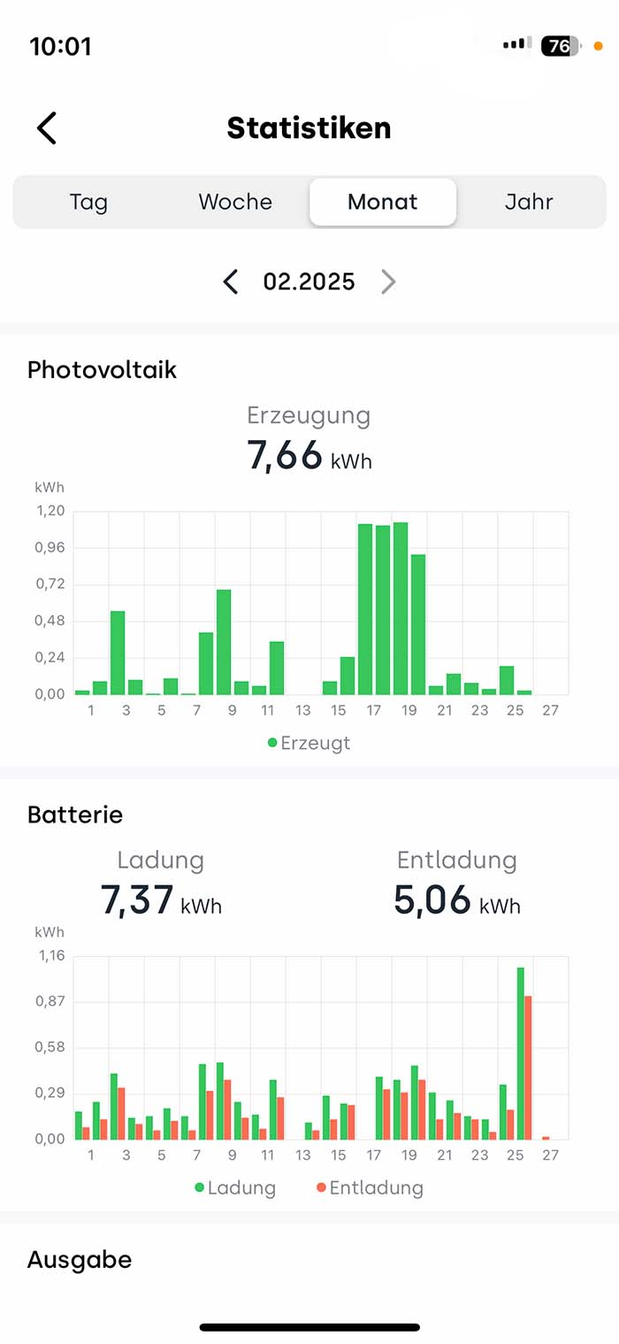

Mein Balkon ist nach Osten ausgerichtet. Das ist für die Ausbeute an Sonne nicht ideal, aber zumindest bis ca. 13 Uhr scheint die Sonne auf meine Panels. Bisher habe ich zwei der flexiblen Panels am Balkon angebracht, was mir also eine maximale Leistung von 500W erlauben würde. Ich plane noch ein drittes Panel anzubringen, da dies von der Breite her noch an die Balkonbrüstung passt und die Aufnahme auf max. 725W erhöhen würde. Im Februar lag die bisher höchste Leistung an einem Tag bei 310W. Dazu gehört natürlich auch die Ausrichtung der Panels, welche bei mir flach am Balkon hängen. Leicht angeschrägt wäre die Leistung wahrscheinlich auch noch etwas besser.

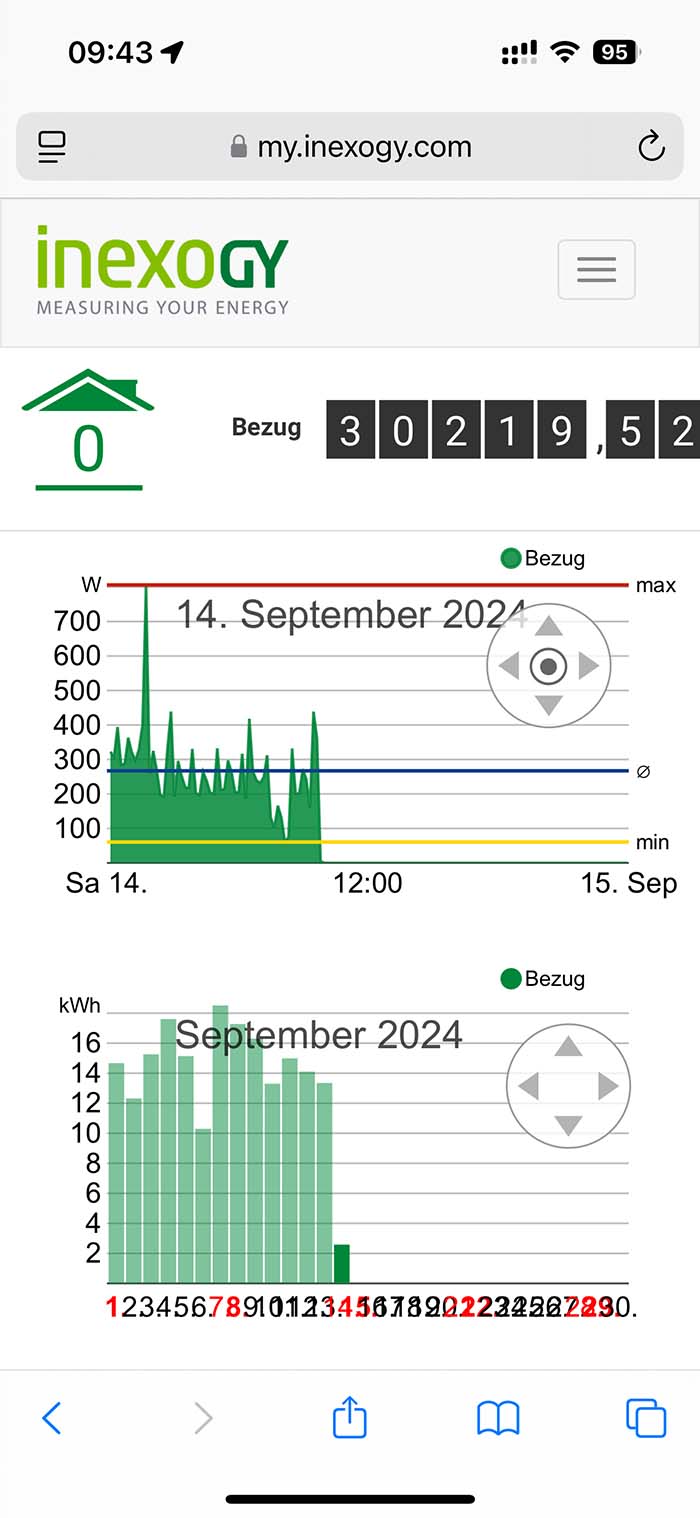

Da ich einen smarten Stromzähler besitze, kann ich in der zugehörigen Live Ansicht auch wunderschön beobachten, wie die Grundlast meines Zuhauses durch das Balkonkraftwerk abgefedert wird. Scheint die Sonne stark auf die Panels, geht die Verbrauchsanzeige meines Zählers teilweise sogar runter bis auf 0W, sodass ich in diesen Momenten also komplett autark mit kostenlosem Strom versorgt bin. In der App kann ich mir jederzeit, auch von unterwegs, den aktuellen Status anschauen und auch Parameter anpassen. Dies hat in meinem Testzeitraum alles wunderbar funktioniert.
