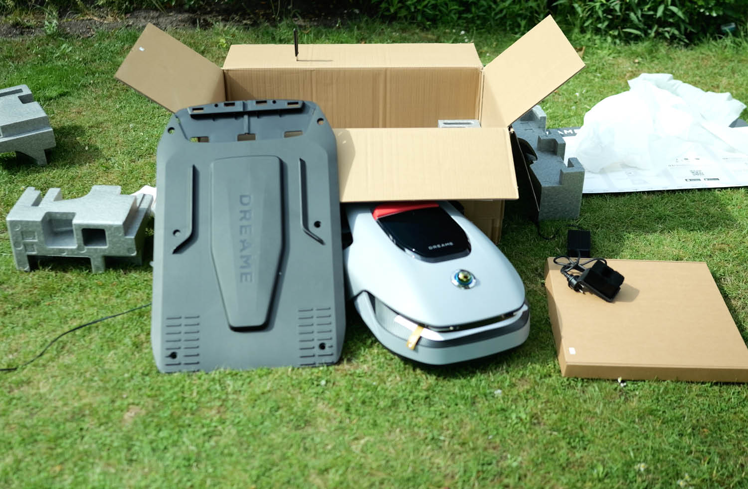

Im Karton des Dreame A1 Pro robotic lawn mower befindet sich alles, was für die Installation benötigt wird. Neben dem Mähroboter selbst liegt die Ladestation bei, die aus zwei Teilen besteht und zunächst zusammengesteckt werden muss. Außerdem sind ein Netzteil mit Stromkabel, Erdnägel zur Befestigung der Station sowie das notwendige Montagematerial enthalten. Auch Ersatzklingen und eine Kurzanleitung gehören zum Lieferumfang, sodass man direkt mit dem Aufbau und der Einrichtung beginnen kann.

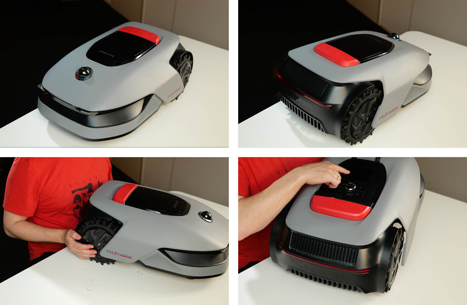

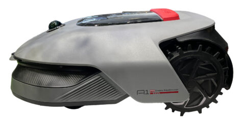

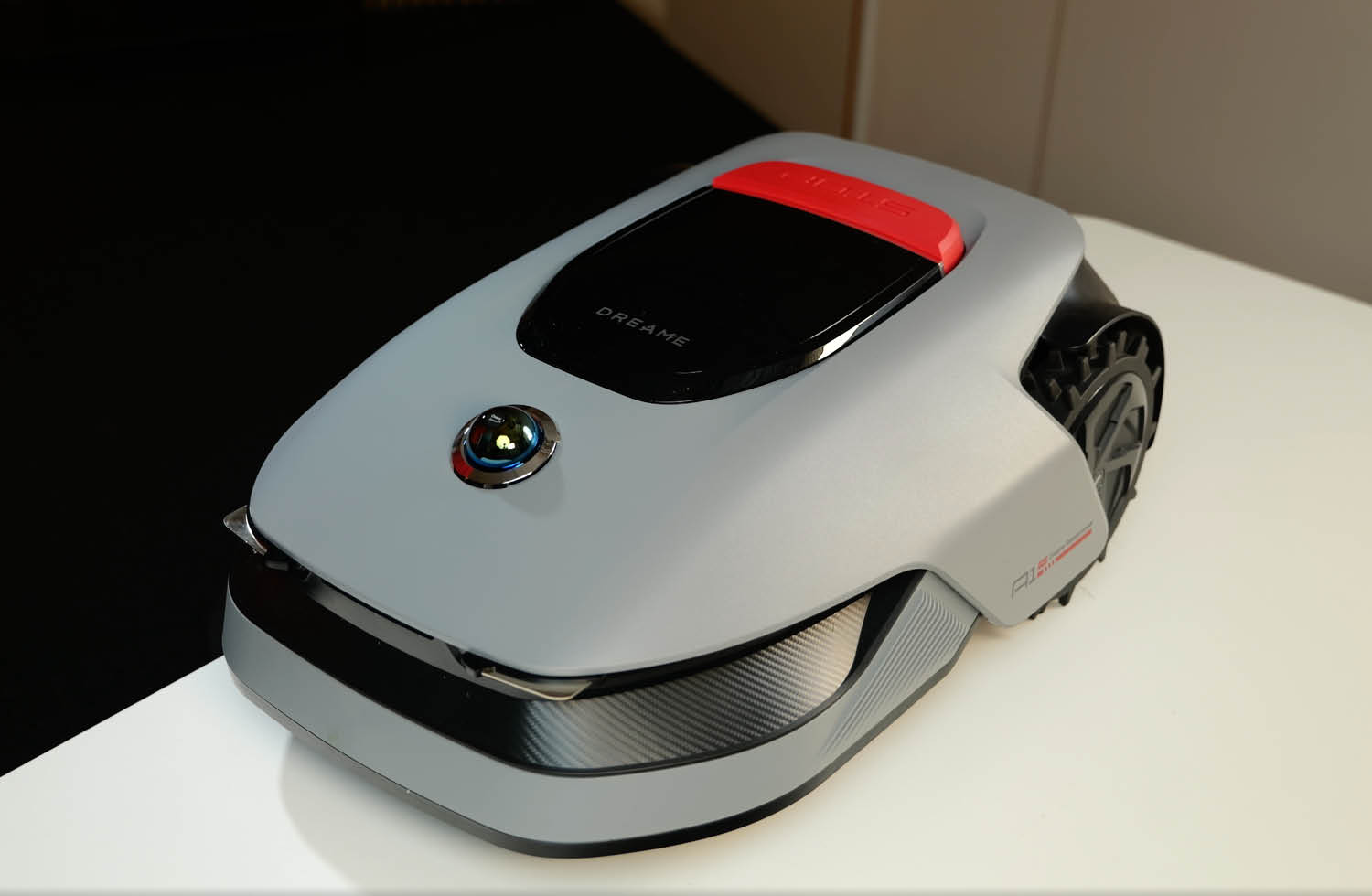

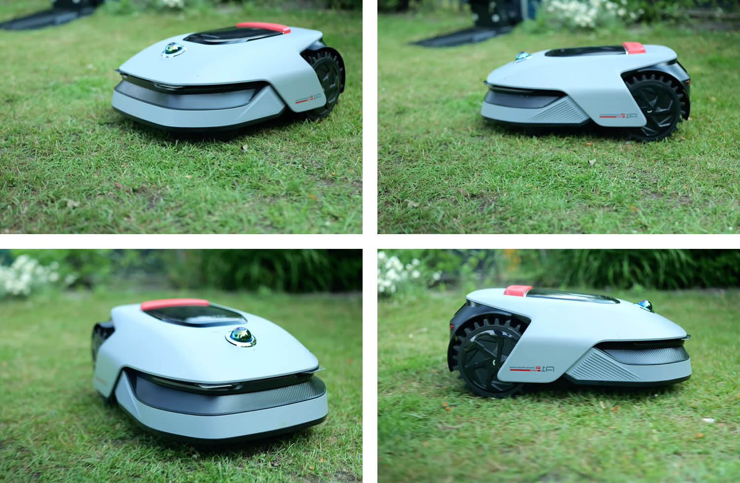

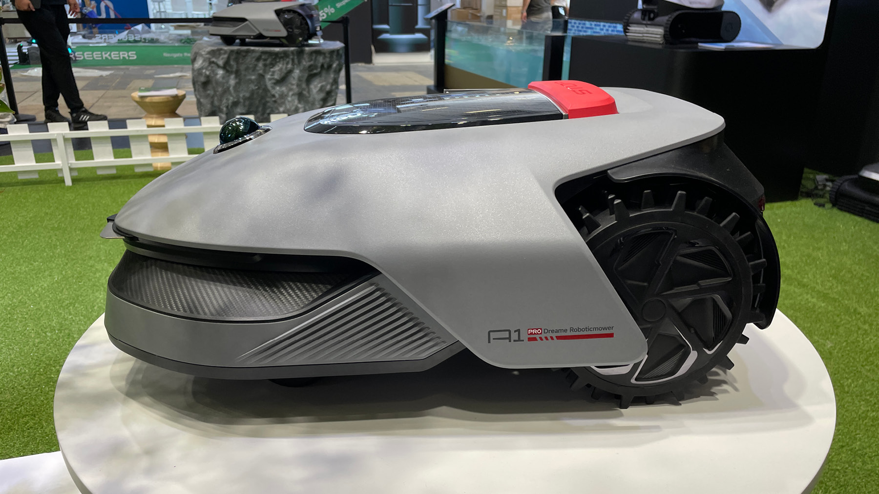

DESIGN | So sieht der Dreame A1 Pro aus
Optisch orientiert sich der Dreame A1 Pro stark am Vorgänger. Das Design wirkt modern und futuristisch und erinnert durch die klare Form fast an einen Saugroboter für den Garten. Auffällig ist vor allem das LiDAR-Modul auf der Oberseite, das für die Navigation zuständig ist. Vorn befinden sich die Ladekontakte und ein Bumper, während an den Seiten die großen Reifen mit stärkerem Profil sitzen. Insgesamt wirkt der Mähroboter im ersten Eindruck hochwertig verarbeitet und funktional aufgebaut.
Front, Seite, Heck | Das befindet sich rund um das Gerät
Seitlich gibt es beim Dreame A1 Pro nicht allzu viel zu entdecken. Direkt ins Auge fallen aber die großen Antriebsräder mit ihrem deutlich gröberen Profil. Diese sollen im Vergleich zum Vorgänger etwas mehr Grip bieten, auch wenn die maximale Steigung weiterhin bei 45 % liegt. An der Front befinden sich lediglich die Ladekontakte, über die der Roboter in der Station geladen wird, sowie der Bumper, der bei Kontakt mit Hindernissen reagiert. Am Heck sitzt ein schmaler LED-Streifen, der optisch ein wenig an ein Rücklicht erinnert – ähnlich wie beim Vorgänger. Wirklich funktional ist er allerdings nicht, sondern eher ein kleines Designelement.

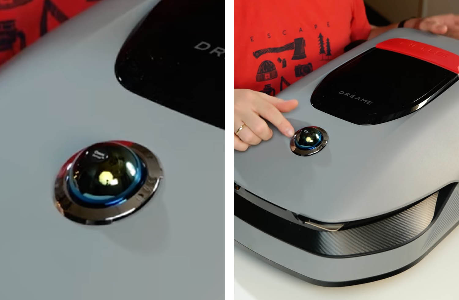

LiDAR-Sensor | Das Herzstück des Dreame A1 Pro
Etwas nach vorn versetzt sitzt der LiDAR-Scanner des Dreame A1 Pro, der das Herzstück der Navigation darstellt. Über diesen Sensor kartiert der Roboter den gesamten Garten und erstellt eine digitale Karte der Umgebung. Anders als bei vielen Saugrobotern arbeitet hier ein 3D-LiDAR-System, das nicht nur horizontal scannt, sondern auch nach oben erfasst. Dadurch können größere Bereiche des Gartens sowie Objekte wie Bäume oder Sträucher in der Karte erkannt werden. In der App lässt sich diese Kartierung später sogar in einer 3D-Ansicht nachvollziehen.

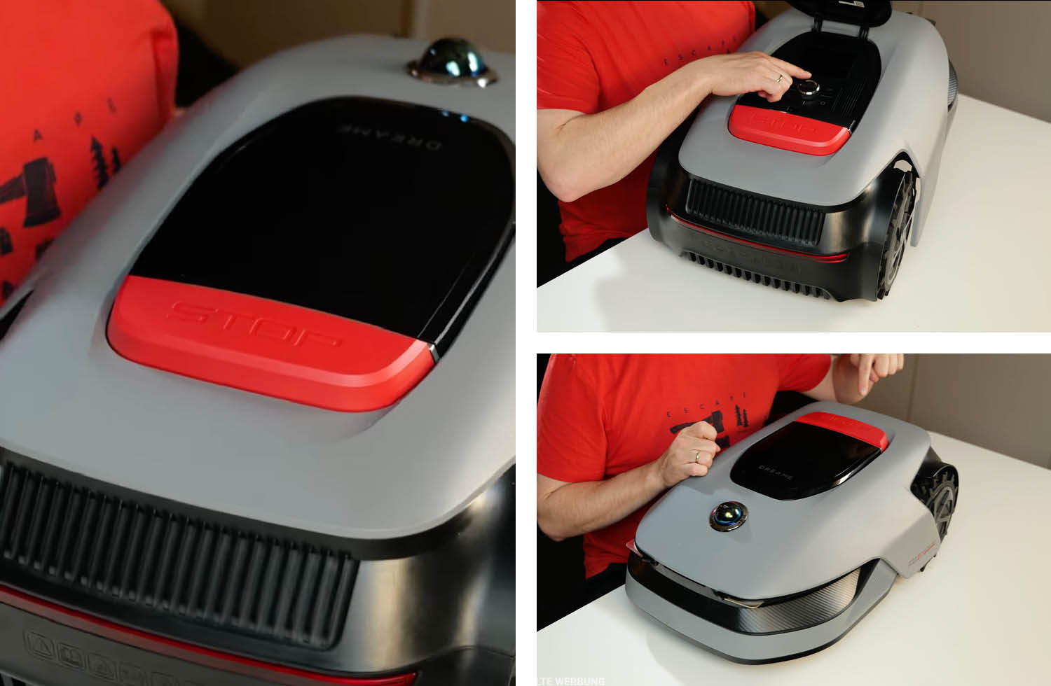

Oberseite | Hierüber wird der Dreame A1 Pro gesteuert
Schaut man auf die Oberseite des Dreame A1 Pro, fällt zuerst der große STOP-Knopf ins Auge. Mit diesem kann man den Roboter in einer Gefahrensituation sofort anhalten. Drückt man den Knopf, öffnet sich gleichzeitig eine kleine Klappe. Darunter versteckt sich ein Farbdisplay, über das sich einige Einstellungen direkt am Gerät vornehmen lassen. Gesteuert wird das Ganze über ein Drehrad sowie mehrere Tasten, mit denen man durch das Menü scrollen kann. Damit lässt sich der Mähroboter grundsätzlich auch ohne App bedienen, die meisten Einstellungen macht man im Alltag aber trotzdem bequem über das Smartphone.

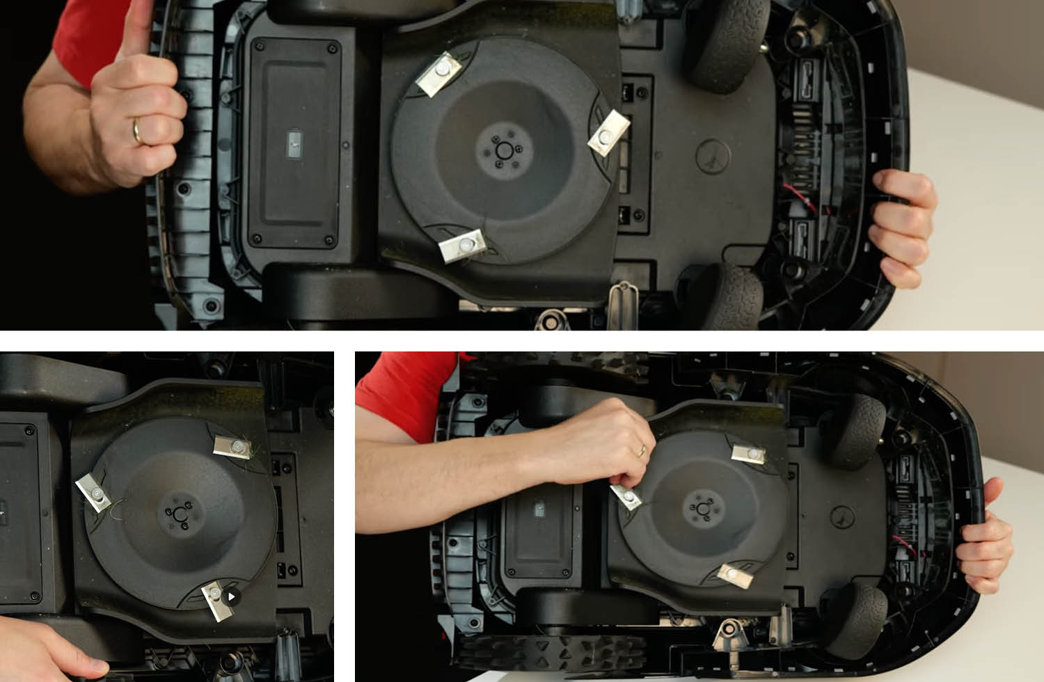

Unterseite | Das Mähwerk des Dreame A1 Pro
Dreht man den Dreame A1 Pro einmal um, sieht man das Mähwerk in der Mitte des Geräts. Wie schon beim Vorgänger sitzt hier ein klassischer Mäh-Teller mit rotierenden Klingen. Im Unterschied zum größeren Modell besitzt der A1 Pro kein seitlich ausfahrbares Mähwerk. Stattdessen arbeitet hier ein schwimmend gelagertes Mähwerk, das sich leicht an den Untergrund anpassen kann. Die Mähhöhe lässt sich bequem über die App einstellen. Vorn befinden sich außerdem zwei kleine Vorderräder, die dafür sorgen, dass der Mähroboter im Garten gut wenden und manövrieren kann. Insgesamt wirkt die Unterseite funktional aufgebaut und ähnelt stark dem Vorgängermodell.

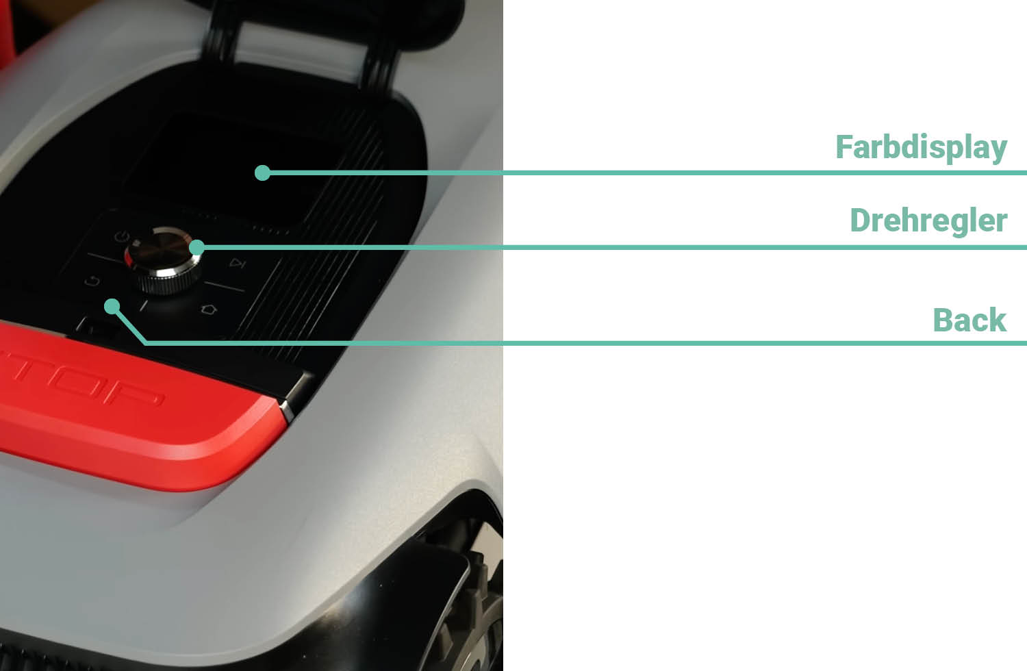

BEDIENUNG | So wird der Dreame A1 Pro manuell bedient
Unter der Abdeckung des Dreame A1 Pro befinden sich mehrere Tasten sowie ein Drehregler, über die sich der Mähroboter auch direkt am Gerät bedienen lässt. Über diese Bedienelemente können verschiedene Funktionen ausgelöst werden:
  • Power | Diese Taste befindet sich links oben, hiermit wird der Mähroboter ein- und ausgeschaltet.
  • Start | Startet einen Mähvorgang und befindet sich links oben.
  • Back | Bringt einen im Menü einen Schritt zurück und ist links unten zu finden.
  • Home | Rechts unten – schickt den Mähroboter zurück zur Ladestation.
  • Drehregler | Mit dem Regler kann man durch das Menü scrollen und eine Auswahl bestätigen.
Über das integrierte Farbdisplay lassen sich so grundlegende Einstellungen direkt am Gerät vornehmen, auch wenn die meisten Funktionen im Alltag komfortabler über die App gesteuert werden.

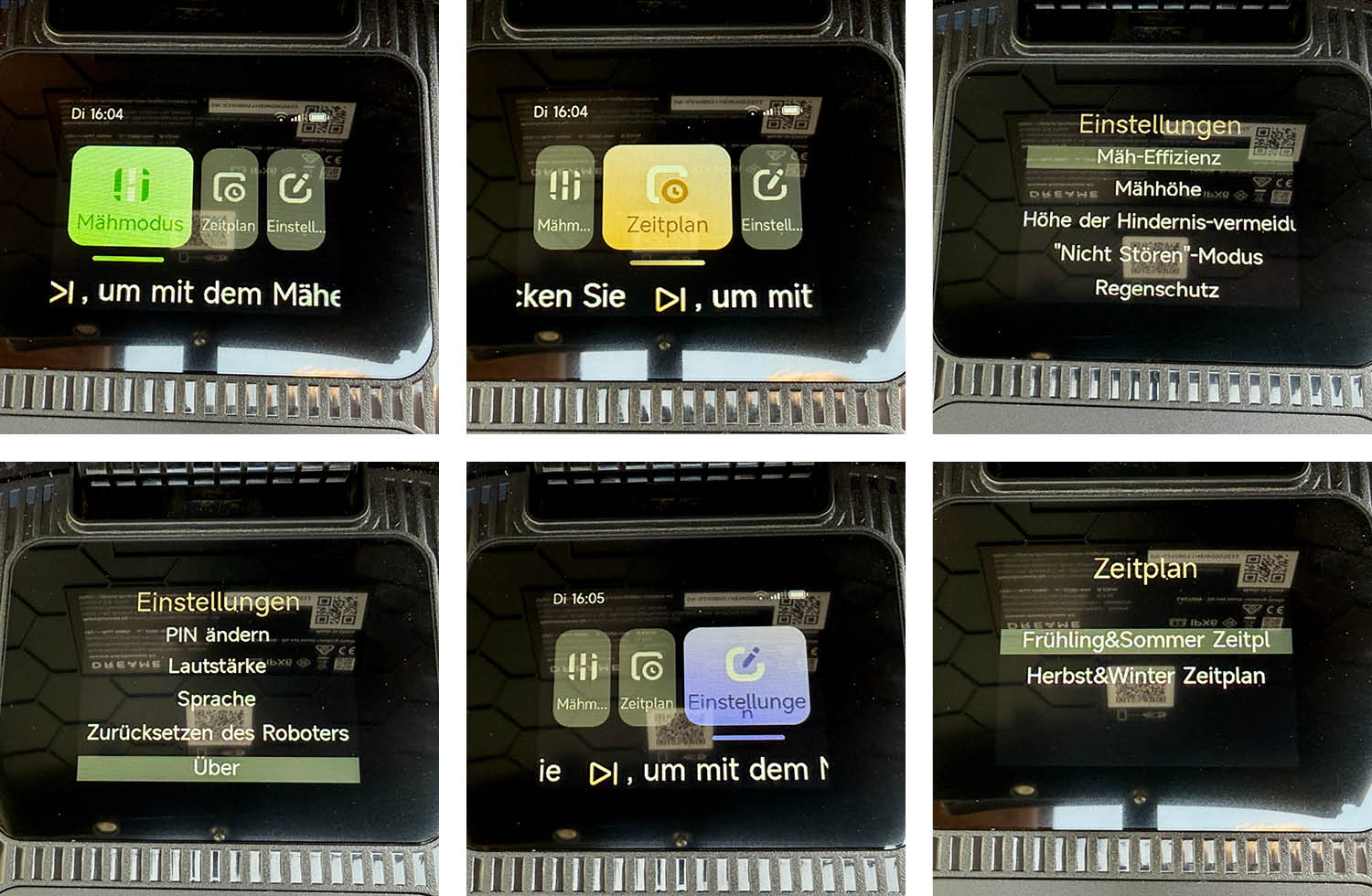

DISPLAY | Diese Funktionen stehen zur Verfügung
Das Farbdisplay unter der Abdeckung des Dreame A1 Pro bietet zahlreiche Einstellungsmöglichkeiten, sodass sich viele Funktionen auch direkt am Gerät steuern lassen. Über den Drehregler und die Tasten kann man durch die verschiedenen Menüs navigieren und Einstellungen vornehmen.
Mähmodus
  • Mähen der gesamten Flächen
  • Kantenschnitt entlang der Rasenkanten
Zeitplan
  • Programmieren eines automatischen Mähplans
Dreame A1 Pro - Farbdisplay
Einstellungen
  • Mäheffizienz auswählen (Standard oder Effizient)
  • Mähhöhe einstellen (3–7 cm), Höhe der Hinderniserkennung (20, 14 oder 10 cm)
  • Nicht-stören-Modus aktivieren oder deaktivieren
  • Winter-/Sommerzeit einstellen
  • Regenschutz (Wartezeit bis Fortsetzen: Aus oder 1–8 Stunden)
  • Frostschutz aktivieren oder deaktivieren
  • Anhebe-Alarm ein- oder ausschalten
  • Alarm beim Verlassen der Karte aktivieren oder deaktivieren
  • PIN ändern (neuer Sicherheits-PIN)
  • Lautstärke einstellen (60–100)
  • Sprache auswählen
  • Werkseinstellungen zurücksetzen
Unter „Über“ findet man außerdem verschiedene Informationen zum Mähroboter.

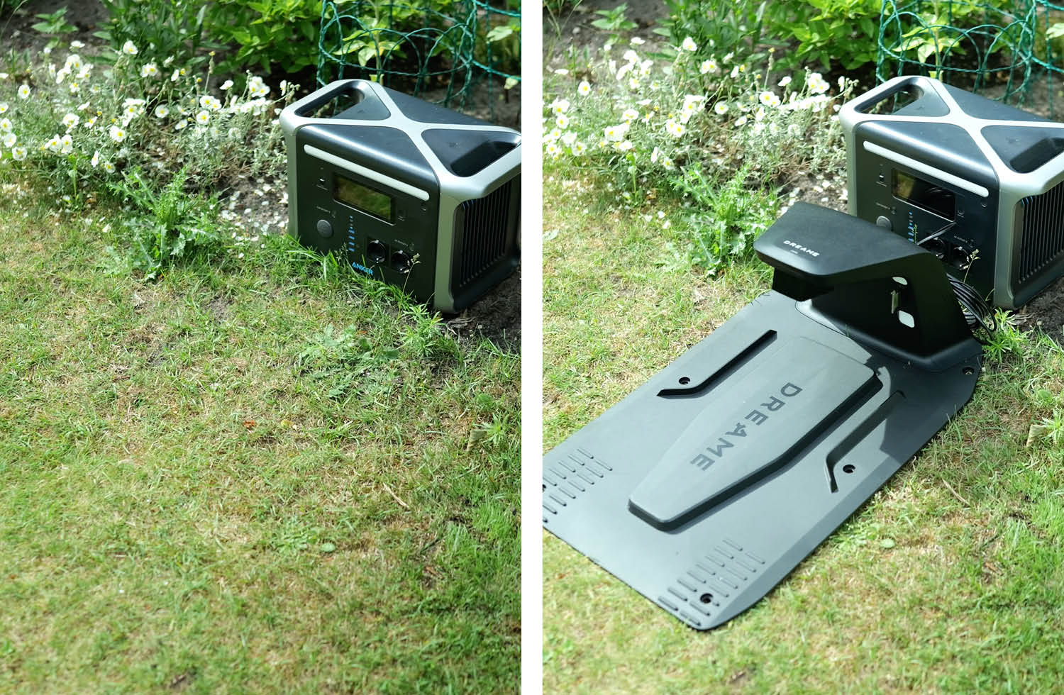

AUFBAU | Nichts leichter als das!

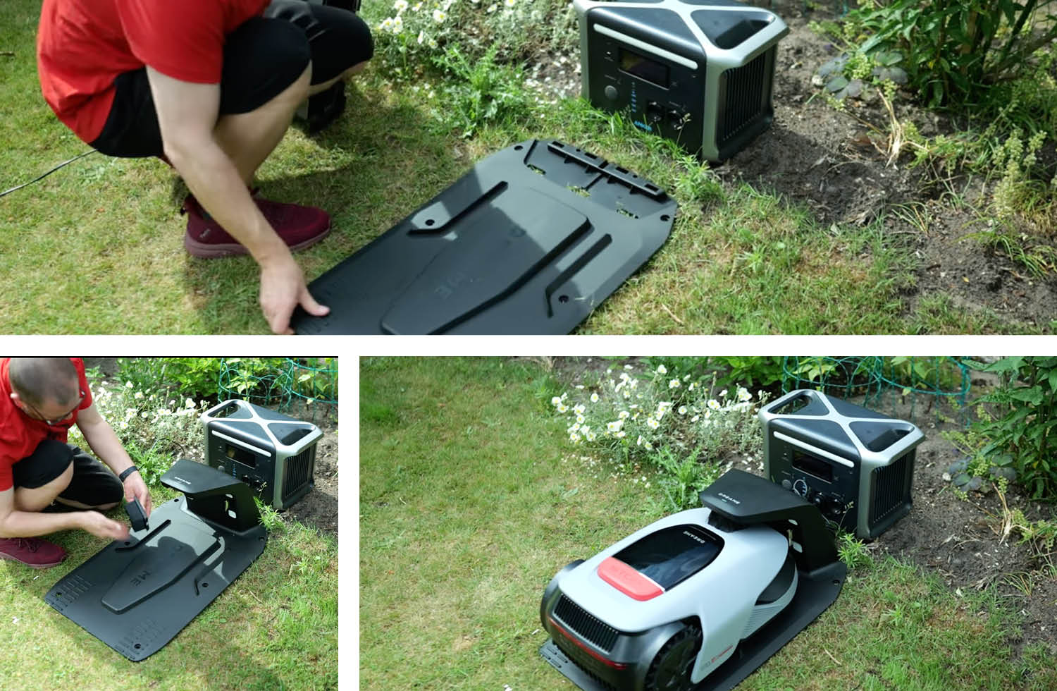

Die Installation des Dreame A1 Pro ist schnell erledigt. Zuerst wird die Ladestation aufgebaut, die aus zwei Teilen besteht und einfach zusammengesteckt wird. Anschließend wird sie mit den beiliegenden Erdnägeln im Boden fixiert und mit Strom versorgt. Ein großer Vorteil des Systems ist, dass kein Begrenzungskabel und kein RTK-System benötigt werden. Da der Mähroboter mit LiDAR-Navigation arbeitet, muss die Station auch keinen freien Blick zum Himmel haben.
Wichtig ist lediglich, dass vor und neben der Station genügend Platz vorhanden ist, damit der Roboter problemlos ein- und ausfahren kann. Ist die Station aufgebaut, wird der Mähroboter in die Ladestation gestellt und zunächst aufgeladen. Danach kann man direkt mit der Kartierung des Gartens über die App beginnen. Insgesamt geht die Installation im Test schnell und unkompliziert vonstatten.
Ladestation | Egal, wo man sie aufstellt
Die mitgelieferte Ladestation des Dreame A1 Pro kann im Grunde relativ frei auf dem Rasen platziert werden. Da der Mähroboter ausschließlich mit LiDAR-Navigation arbeitet, benötigt die Station keinen freien Blick zum Himmel und auch keine RTK-Antenne. Die Station besteht aus einer großen Bodenplatte und dem Lademodul, das vor der Installation einfach zusammengesteckt wird. Anschließend wird sie auf dem Rasen positioniert und mit den beiliegenden Erdschrauben im Boden fixiert.
Dreame A1 Pro - Ladestation
Anschließen | Das war es auch schon
Nachdem die Ladestation des Dreame A1 Pro aufgestellt ist, muss nur noch das Netzteil angeschlossen werden. Dafür wird das Kabel mit der Station verbunden und anschließend in eine Steckdose gesteckt. Die Verbindung ist dabei wetterfest, sodass die Stromversorgung problemlos draußen betrieben werden kann.
Danach stellt man den Mähroboter einfach auf die Ladestation, damit er sich auflädt. Damit ist der Aufbau bereits abgeschlossen und man kann direkt mit der Kartierung des Gartens über die App beginnen.

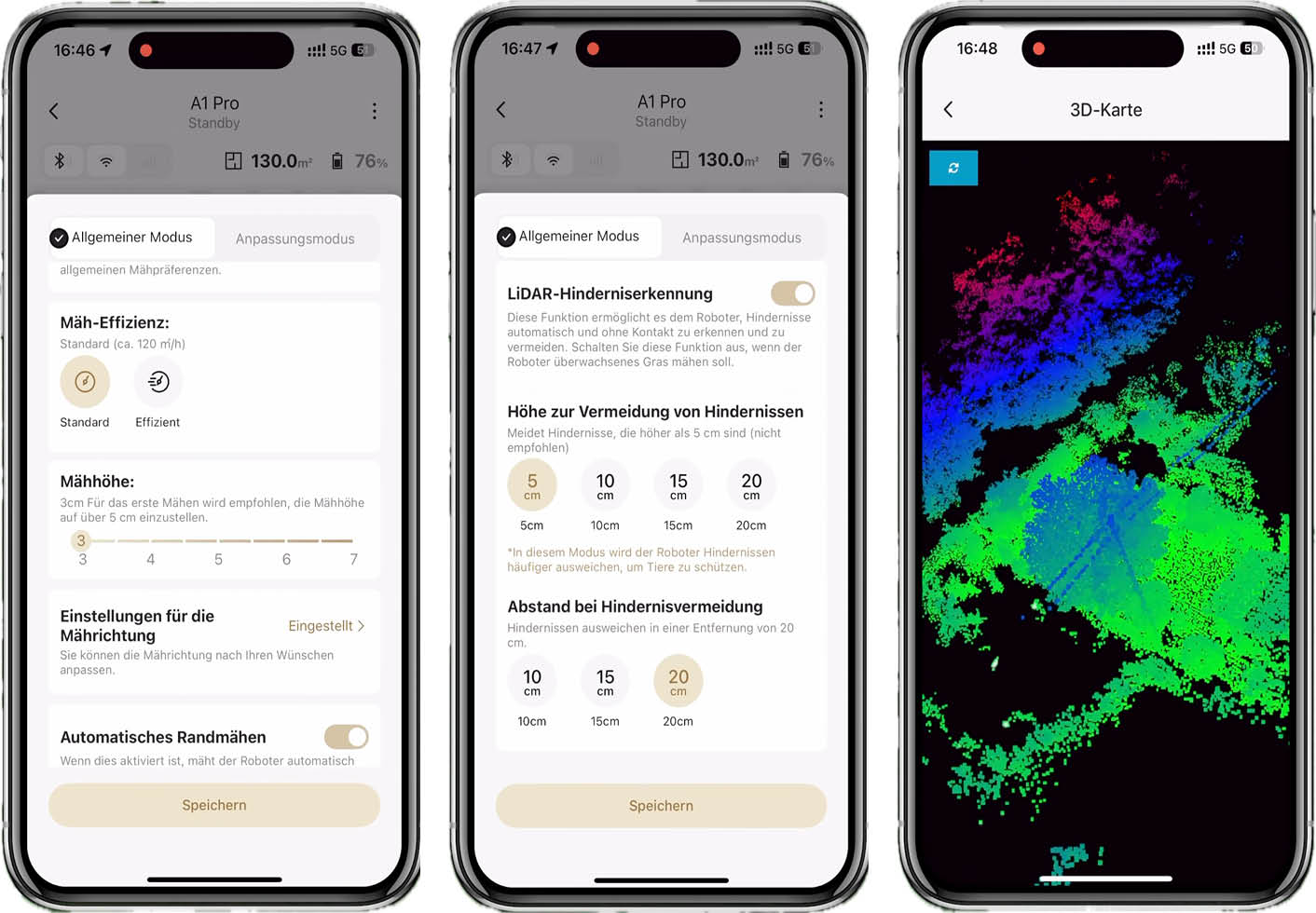

Die zugehörige App des Dreamehome ist erfreulicherweise dieselbe, die auch bei den Saugrobotern des Herstellers verwendet wird. Auch der Dreame A1 Pro wird darüber gesteuert. Die App bietet neben einer detaillierten Kartenansicht des Gartens zahlreiche Einstellungs- und Steuerungsmöglichkeiten, mit denen sich der Mähroboter individuell anpassen lässt. Über die App lassen sich unter anderem Mähzonen anlegen, Sperrbereiche definieren oder Mähzeiten planen. Außerdem kann man sich die vom LiDAR-Sensor erstellte 3D-Karte des Gartens anschauen und verschiedene Einstellungen rund um Navigation, Hinderniserkennung und Mähverhalten vornehmen. Welche Funktionen genau zur Verfügung stehen, zeigen wir in den folgenden Tabellen genauer.
Startseitenfunktionen
Kartenansicht Auf der Startseite wird eine Karte des Gartens angezeigt, auf der die erstellten Zonen sowie der Dreame A1 Pro selbst inklusive Ladestation zu sehen sind.
Befehle Der Mähvorgang kann direkt gestartet, gestoppt oder pausiert werden.
Zonen mähen Erstellte Zonen können komplett, einzeln oder in einer festgelegten Reihenfolge gemäht werden. Zudem lässt sich ein reiner Randmähvorgang auswählen.
Ansichten Angezeigt werden unter anderem der Akkustand, die zu mähende Fläche in Quadratmetern sowie der aktuelle Verbindungsstatus über Bluetooth oder WLAN.

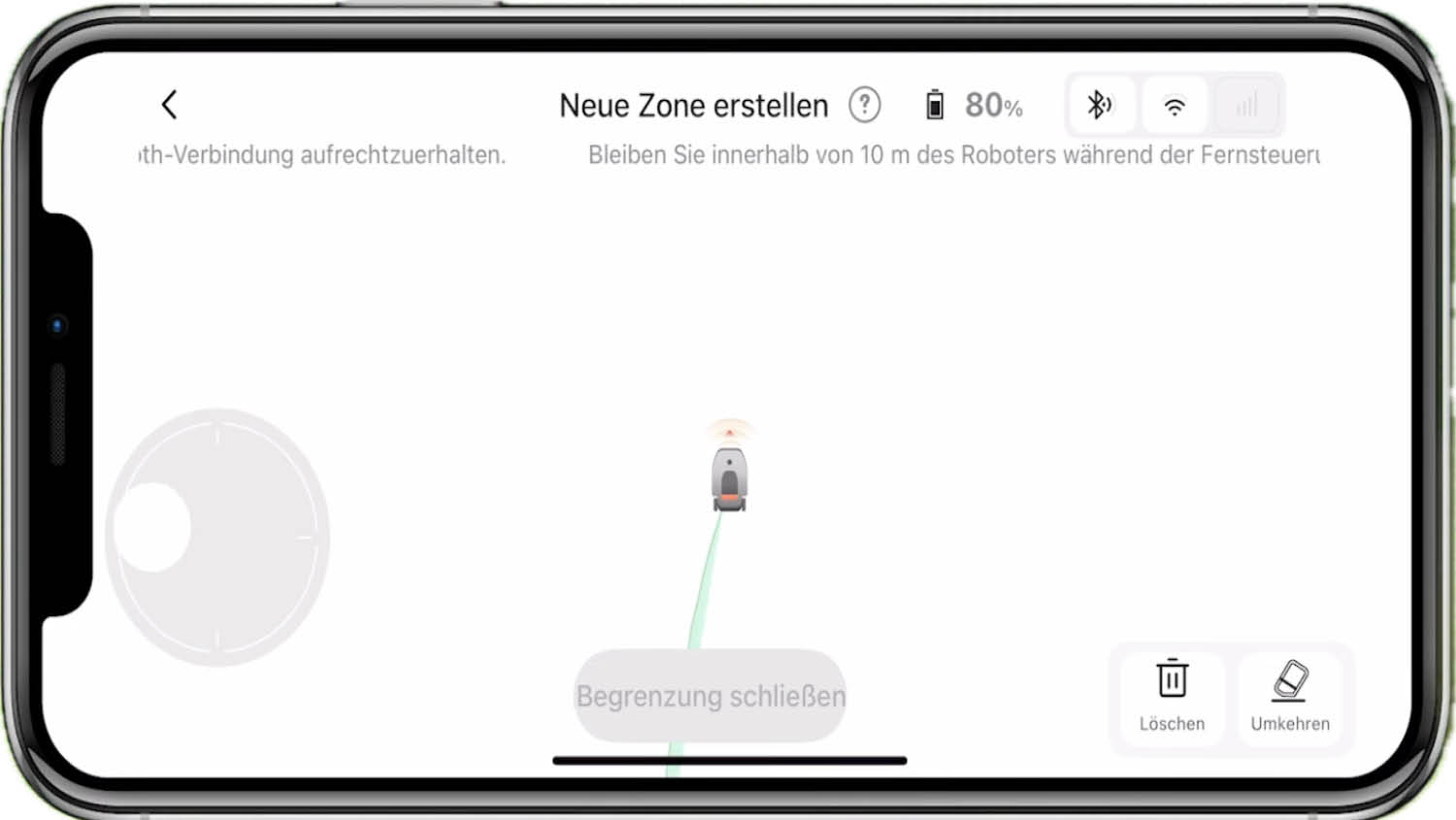

Zonenerstellung
Zonen erstellen Eine oder mehrere Zonen, inklusive Sperrzonen und Übergänge, werden durch das manuelle Abfahren der Rasengrenze mit dem Mähroboter erstellt.
Zonen bearbeiten Jede erstellte Zone kann später in ihrer Form und Größe nachträglich angepasst werden.
Sperrzonen In jeder Zone lassen sich No-Go-Bereiche festlegen, die der Mähroboter automatisch meidet.
Zonen hinzufügen Es können mehrere Zonen erstellt werden, die später einzeln oder nacheinander gemäht werden können.
Pfad festlegen Zwischen einzelnen Zonen lassen sich Verbindungspfade anlegen, damit der Roboter von einer Fläche zur nächsten fahren kann.
Zonen speichern Karten und Zonen können gespeichert, wiederhergestellt oder zurückgesetzt werden.
Kartenansicht In der Kartenansicht kann festgelegt werden, welche Informationen angezeigt werden sollen, z. B. Hindernisse, Zonengrenzen oder Mährichtung.
Mäheinstellung
Mäheffizienz Es kann zwischen einem Standard-Modus (ca. 120 m²/h) und einem Effizient-Modus (ca. 200 m²/h) gewählt werden.
Mähhöhe Die Mähhöhe ist zwischen 3 und 7 cm einstellbar.
Hindernisvermeidung Kann ein- oder ausgeschaltet werden.
Höhe der Hindernisvermeidung Es kann eingestellt werden, wie hoch erkannte Hindernisse sein dürfen.
Mährichtung anpassen Die Mährichtung des Roboters lässt sich individuell einstellen.
Mährichtung automatisch ändern Die Mährichtung kann bei jedem neuen Mähvorgang automatisch um 5° verändert werden.
Automatisches Randmähen Nach jedem Mähvorgang fährt der Roboter den Randbereich automatisch ab.
Hindernisvermeidung an Kanten Am Randbereich kann die Hinderniserkennung deaktiviert werden.
Tastensperre Die Tasten am Roboter können gesperrt werden.
Individuelle Zonen Jede Zone kann individuell angepasst werden, z. B. in Mährichtung oder Mähhöhe.
Einstellungen & Protokolle
Aktivitätenprotokoll Hier lassen sich vergangene Mähvorgänge und Aktivitäten des Dreame A1 Pro einsehen.
Wartung Zeigt an, wann Klingen gewechselt oder das Gerät gereinigt werden sollte.
Regenschutz Kann aktiviert oder deaktiviert werden. Zusätzlich kann eingestellt werden, wie lange der Roboter nach Regen in der Station wartet, bevor er weiterarbeitet.
Frostschutz Kann ein- oder ausgeschaltet werden, damit der Roboter bei niedrigen Temperaturen nicht arbeitet.
Nicht-Stören-Modus In diesem Zeitraum arbeitet der Mähroboter nicht – praktisch für Nachtzeiten.
Laborfunktionen Hier können neue Beta-Funktionen des Roboters erscheinen und getestet werden.
Anti-Diebstahl Aktiviert einen Alarm beim Anheben des Roboters. Mit optionalem Modul kann auch ein Alarm beim Verlassen der Karte ausgelöst werden.
PIN-Code Der Sicherheits-PIN zum Entsperren des Roboters kann hier geändert werden.
Weitere Einstellungen Hier lassen sich Verbindungen prüfen, Benachrichtigungen verwalten, Sprache ändern oder Firmware-Updates durchführen.

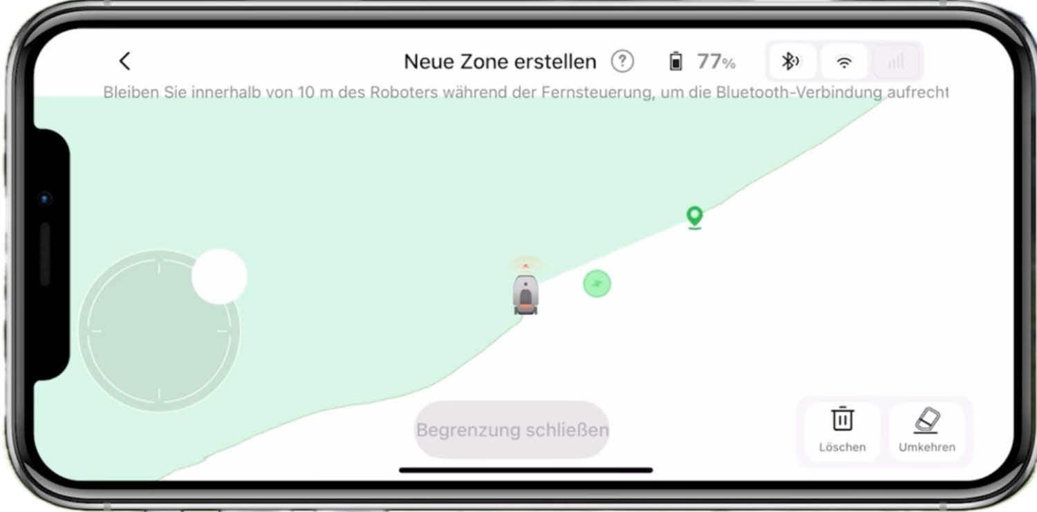

Damit der Dreame A1 Pro den Garten zuverlässig mähen kann, muss er sich zunächst orientieren und eine Karte der Fläche erstellen. Gerade bei verwinkelten Bereichen, engen Passagen oder unterschiedlichen Rasenflächen ist eine gute Kartierung entscheidend. In unserem Testgarten gibt es verschiedene Bereiche rund um das Haus, wodurch sich gut prüfen lässt, wie zuverlässig sich der Mähroboter orientiert. Der A1 Pro ist laut Hersteller für Flächen bis zu 2000 m² ausgelegt, was bei unserem deutlich kleineren Testgarten natürlich problemlos ausreicht. Der Roboter fährt die Fläche in einem Durchgang ab. Sollte der Akku einmal nicht ausreichen, kehrt er automatisch zur Ladestation zurück, lädt sich auf und setzt den Mähvorgang anschließend an der zuletzt gemähten Stelle fort.
Mähzonen erstellen | Ohne Draht und rein durch Laser
Nachdem der Dreame A1 Pro vollständig geladen ist, kann man direkt mit der Kartierung des Gartens beginnen. In der App startet man dafür die Zonenerstellung und steuert den Mähroboter anschließend per virtuellem Joystick entlang der Rasenkanten. In unserem Test hat das erstaunlich einfach funktioniert. Man fährt den Roboter einmal komplett um die Rasenfläche herum. Sobald man wieder am Ausgangspunkt angekommen ist, schlägt die App vor, die Zone zu schließen – und schon ist die erste Mähzone auf der Karte erstellt. Möchte man weitere Bereiche des Gartens anlegen, fährt man den Roboter einfach per Joystick zu einer anderen Rasenfläche und startet dort erneut die Zonenerstellung. Auch hier wird wieder einmal der komplette Rand abgefahren und anschließend die Zone gespeichert. In der Karte erscheint diese dann als zweite Mähzone, die sich später natürlich auch individuell benennen lässt.
Pfad erstellen | Übergänge zwischen den Zonen
Damit der Dreame A1 Pro zwischen mehreren Rasenflächen wechseln kann, muss man zunächst einen Pfad zwischen den Zonen anlegen. Das funktioniert ebenfalls über die App. Dafür wählt man im Menü die Funktion „Pfad erstellen“ aus und fährt den Mähroboter zunächst an den Rand der ersten Zone. Von dort aus navigiert man ihn wieder per Joystick entlang des gewünschten Übergangs bis zur nächsten Rasenfläche. Sobald der Roboter die zweite Zone erreicht hat, wird der Pfad gespeichert. Im Test hat das enorm gut funktioniert. Der Mähroboter ist später immer exakt diesem angelegten Pfad gefolgt, wenn er von einer Zone in die andere wechseln musste. Dabei fährt er sehr sauber und gerade entlang des Pfades und findet zuverlässig in den nächsten Bereich des Gartens.

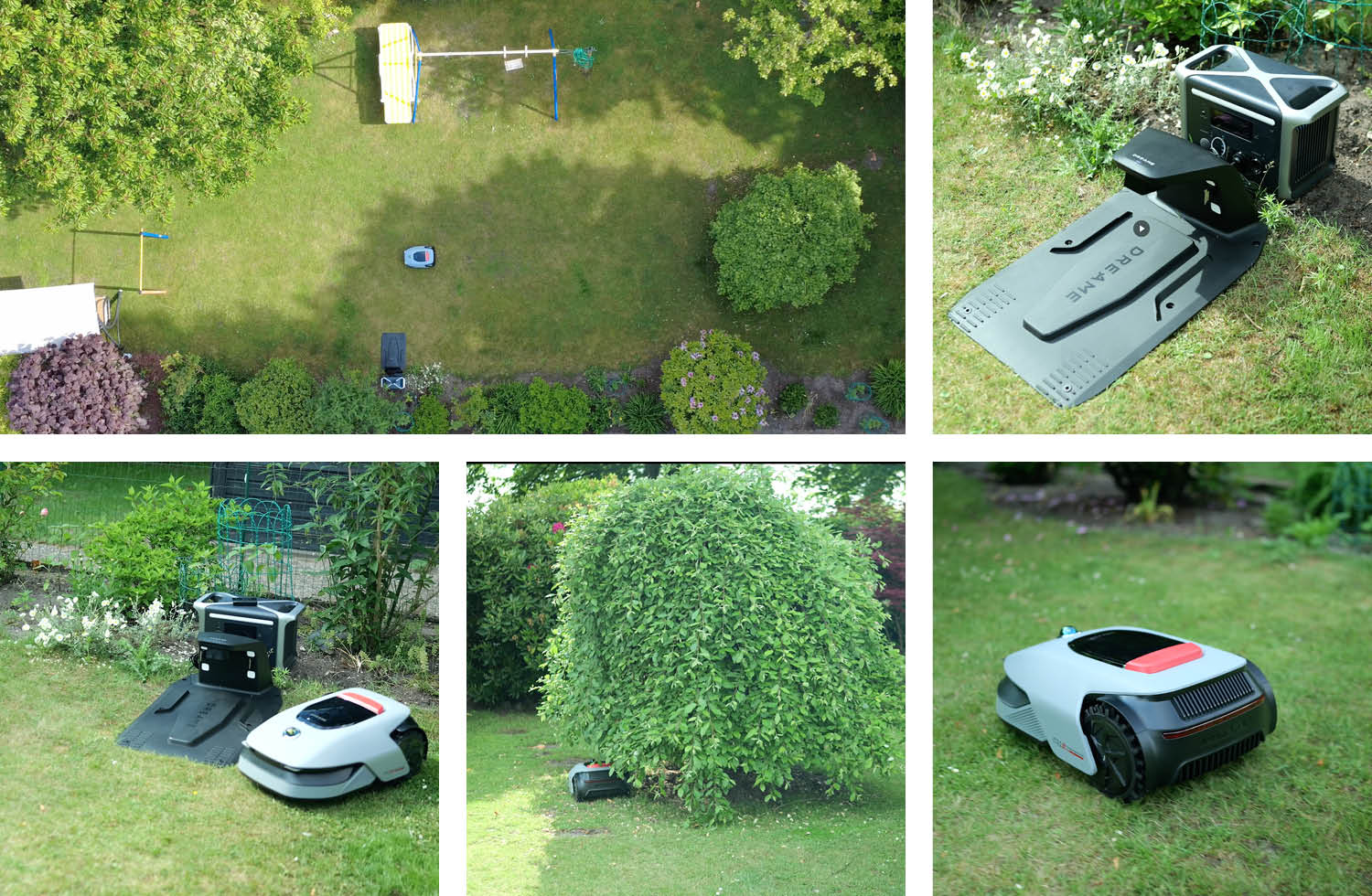

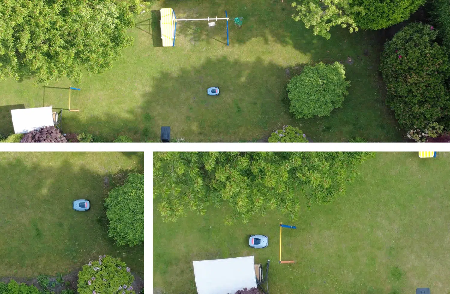

NAVIGATION | So findet sich der Dreame A1 Pro zurecht

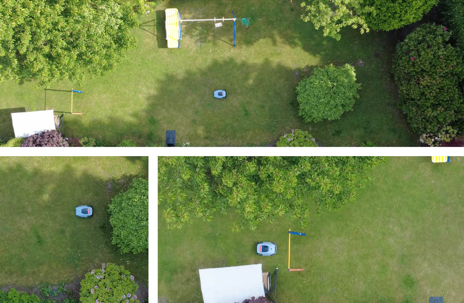

Wie schon erwähnt, bildet der LiDAR-Sensor auf der Oberseite des Dreame A1 Pro das Herzstück der Navigation. Der Sensor sendet kontinuierlich Laserimpulse aus, die von der Umgebung reflektiert werden. Aus diesen Informationen berechnet der Mähroboter seine genaue Position im Garten. Im Test hat das wirklich gut funktioniert. Der A1 Pro weiß praktisch jederzeit, wo er sich befindet – selbst dann, wenn man ihn einmal anhebt und an einer anderen Stelle wieder absetzt. Dadurch kann der Roboter sehr strukturierte und gerade Mähbahnen fahren. Auch Hindernisse erkennt er zuverlässig und weicht ihnen aus. Insgesamt macht die Navigation im Alltag einen sehr sicheren Eindruck, was man auch daran merkt, wie sauber der Roboter seine Bahnen durch den Garten zieht.
Mähbild | Saubere und gerade Bahnen
Im Test ist mir beim Dreame A1 Pro vor allem aufgefallen, wie sauber und strukturiert er über den Rasen fährt. Durch die LiDAR-Navigation zieht der Mähroboter sehr gerade Bahnen, was im Garten direkt einen ordentlichen Eindruck hinterlässt. Auch das reine Mähen hat im Test gut ausgesehen. Das Mähergebnis konnte sich insgesamt sehen lassen und der Roboter wirkte dabei so, als wüsste er jederzeit ganz genau, wo er sich befindet.
Dreame A1 Pro - Bahnen
Wendemanöver | Insgesamt recht rasenschonend
Bei den Wendemanövern hat der Dreame A1 Pro in unserem Test einen guten Eindruck hinterlassen. Während des Mähens dreht er am Ende seiner Bahnen sauber ein und setzt anschließend zur nächsten Bahn an. Dabei wirkt das Fahrverhalten insgesamt kontrolliert und ordentlich. Positiv ist mir vor allem aufgefallen, dass der Roboter keine größeren Schäden am Rasen hinterlassen hat. Zwar sieht man – wie bei vielen Mährobotern – gelegentlich leichte Spuren der Räder, aber dass er sich festfährt oder beim Wenden richtig Löcher in den Boden reißt, konnte ich im Test nicht beobachten. Insgesamt sind die Wendemanöver also recht rasenschonend gelungen.

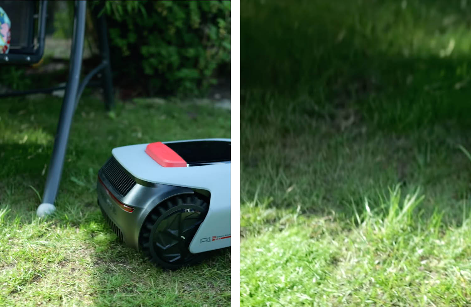

Rasenkanten | Hier bleiben etwa 11 cm stehen
Beim Dreame A1 Pro sitzt das Mähwerk mittig unter dem Gerät, weshalb der Roboter an festen Rasenkanten konstruktionsbedingt nicht ganz bis an den Rand herankommt. Im Test hat sich gezeigt, dass an harten Kanten – etwa an Mauern oder festen Beeteinfassungen – etwa 11 cm stehen bleiben. Diese Bereiche müssen also weiterhin gelegentlich manuell nachgearbeitet werden. Positiv ist aber, dass der A1 Pro an ebenerdigen Übergängen von Rasen zu Gehwegplatten direkt entlangfahren kann. In solchen Bereichen fällt der Kantenschnitt deutlich sauberer aus.

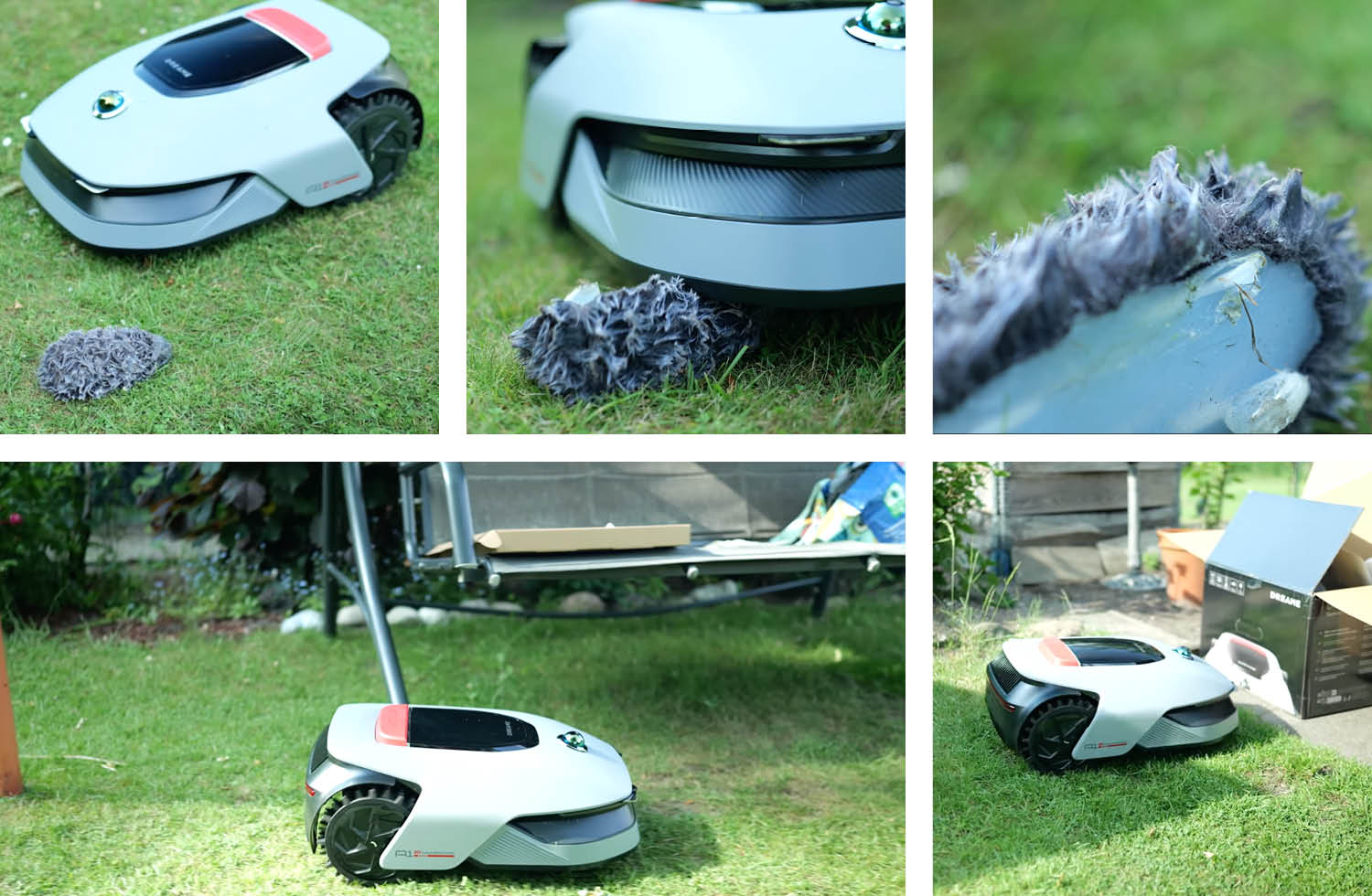

HINDERNISSE | So gut funktioniert die Hinderniserkennung
Damit der Dreame A1 Pro Hindernisse im Garten erkennen kann, nutzt er seine Lasernavigation. In der App lässt sich einstellen, wie hoch die Hinderniserkennung sein soll. In unserem Test habe ich diese auf die kleinsten Hindernisse eingestellt. Bei festen physischen Hindernissen hat das wirklich gut funktioniert. Der Roboter hat freistehende Objekte im Garten zuverlässig erkannt und nicht berührt. Beim Igel-Test sah es zuerst ebenfalls gut aus, weil der A1 Pro den Igel in den ersten Anfahrten sauber vermieden hat. In einer späteren Anfahrt kam es dann allerdings doch zu einer Kollision. Damit ist die Hinderniserkennung zwar besser als beim A1, aber nicht so gut wie beim A2 mit Kamera. Deshalb würde ich empfehlen, den Mähroboter eher tagsüber fahren zu lassen und nicht in den frühen Morgen- oder Abendstunden.
Dreame A1 Pro - Hindernisse

WARTUNG | Die Pflege bleibt angenehm einfach
Auch bei der Wartung wirkt der Dreame A1 Pro angenehm unkompliziert. In der App lassen sich Wartungsinformationen und Protokolle einsehen, sodass man im Blick behält, wann sich ein Check oder eine Reinigung lohnt. Im Alltag ist das praktisch, weil man so nicht ständig daran denken muss. Insgesamt macht der A1 Pro auch in diesem Punkt einen pflegeleichten Eindruck, was gut zum einfachen Gesamtkonzept des Mähroboters passt.
