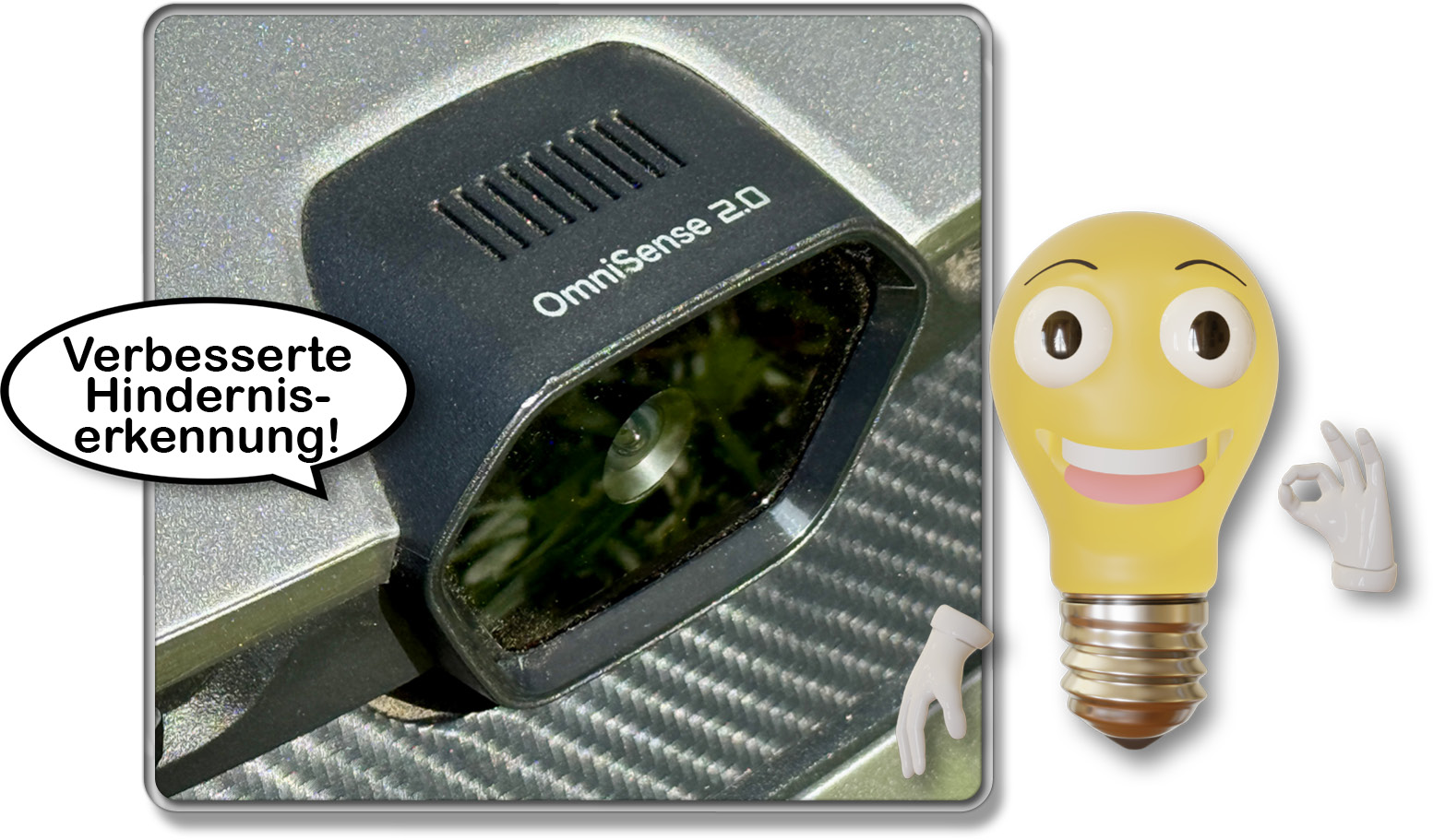

  • Verbesserte Hinderniserkennung (OmniSense 2.0)

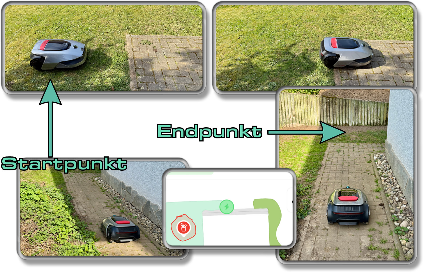

  • Bei starken Steigungen weniger souverän als der Vorgänger A1
  • Automatische Kartierung stoppt bei komplexem Gelände häufiger

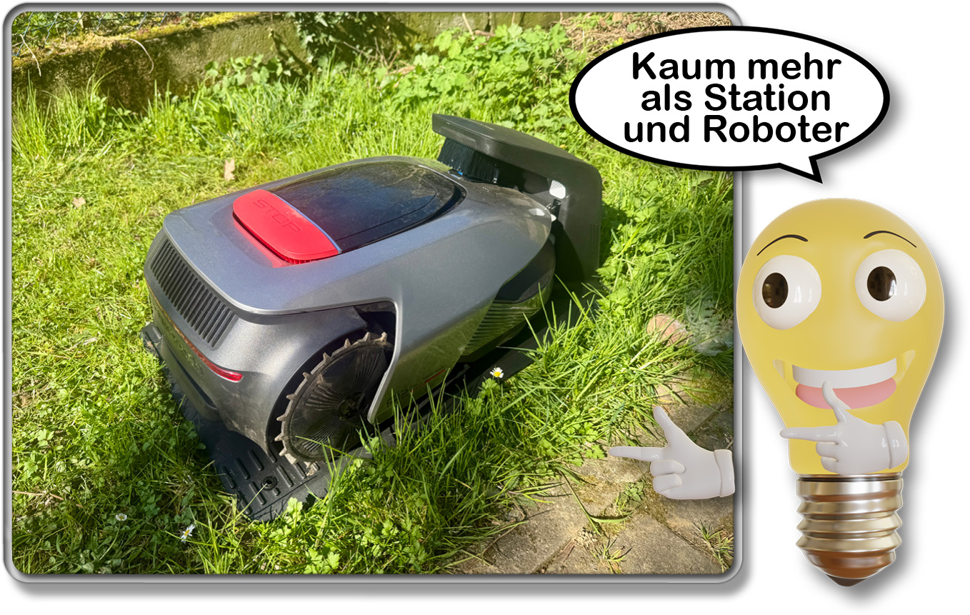

Der Lieferumfang des Dreame A2 ist nicht übermäßig umfangreich, aber vollständig und praxistauglich. Da bei der Installation kaum etwas zu beachten ist, enthält die Verpackung lediglich den Mähroboter selbst, eine Ladestation samt Zubehör, einen kleinen Kamm für den LiDAR-Sensor sowie ausreichend Montagematerial wie Erdnägel, einen Inbusschlüssel und eine Bedienungsanleitung.
Der Lieferumfang des Dreame A2 besteht aus kaum mehr als der Station und des Roboters selbst

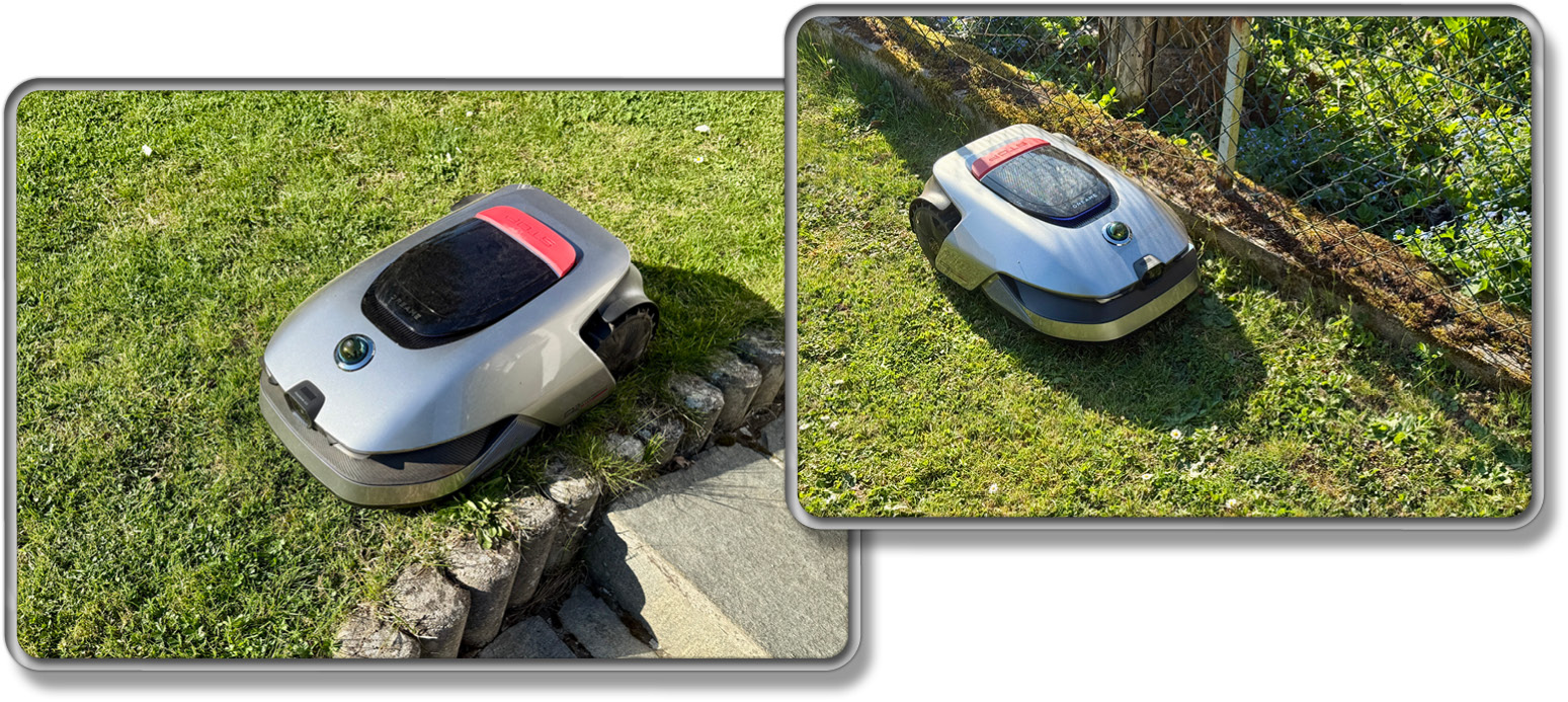

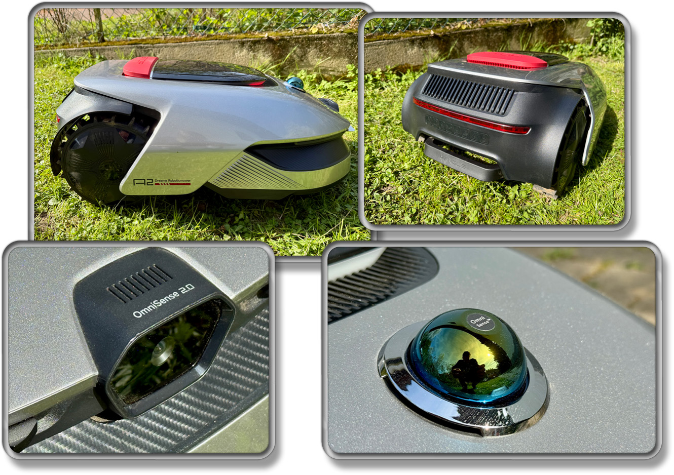

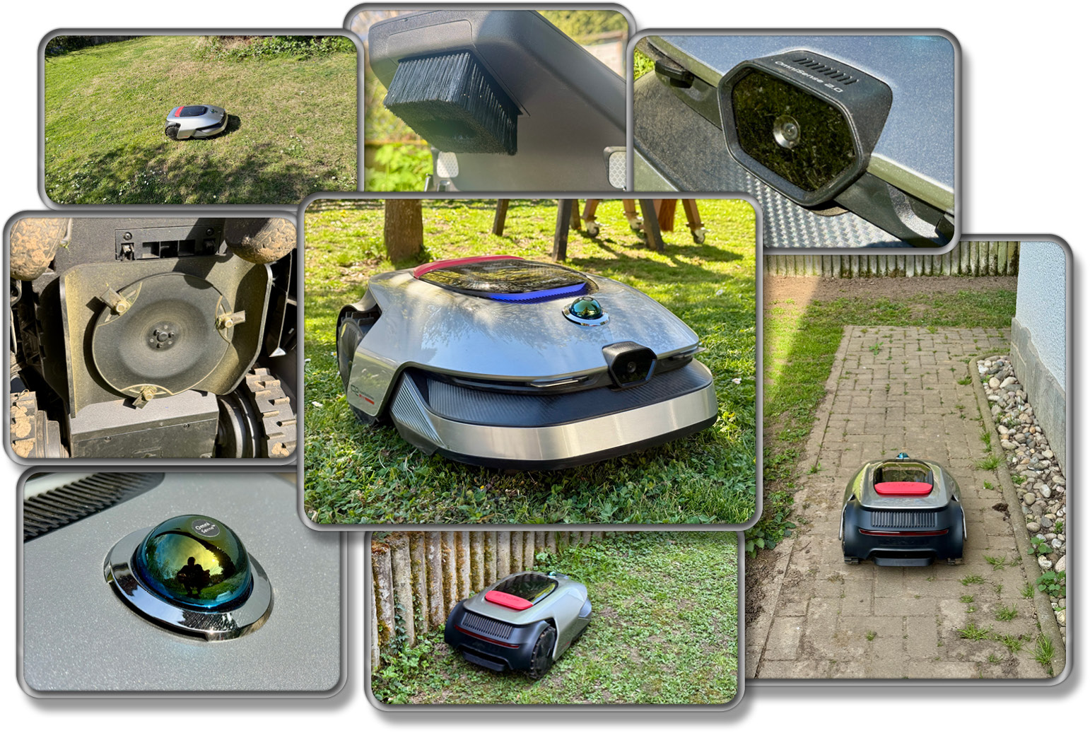

DESIGN | So sieht der Dreame A2 aus

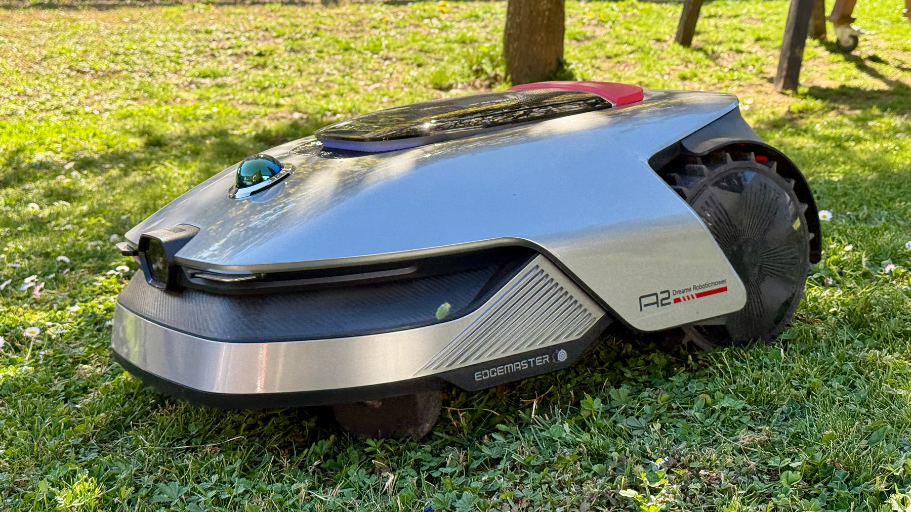

Auf den ersten Blick ähnelt der Dreame A2 seinem Vorgänger. Im Detail hat sich jedoch einiges verändert. Das sportwagenähnliche Äußere ist erhalten geblieben, an der Vorderseite sitzt nun aber eine größere Kamera, die als Teil der OmniSense-2.0-Hinderniserkennung dient. Neu ist außerdem eine blauschimmernde Statusleuchte, die dem Gerät einen noch hochwertigeren Look verleiht.
Ein Haltegriff am Heck macht das Tragen des Mähroboters deutlich angenehmer. Die Verarbeitungsqualität ist weiterhin auf hohem Niveau – Dreame liefert hier ein klar auf Langlebigkeit ausgerichtetes Gerät.
Front, Seite, Heck | Alle Seiten angeschaut

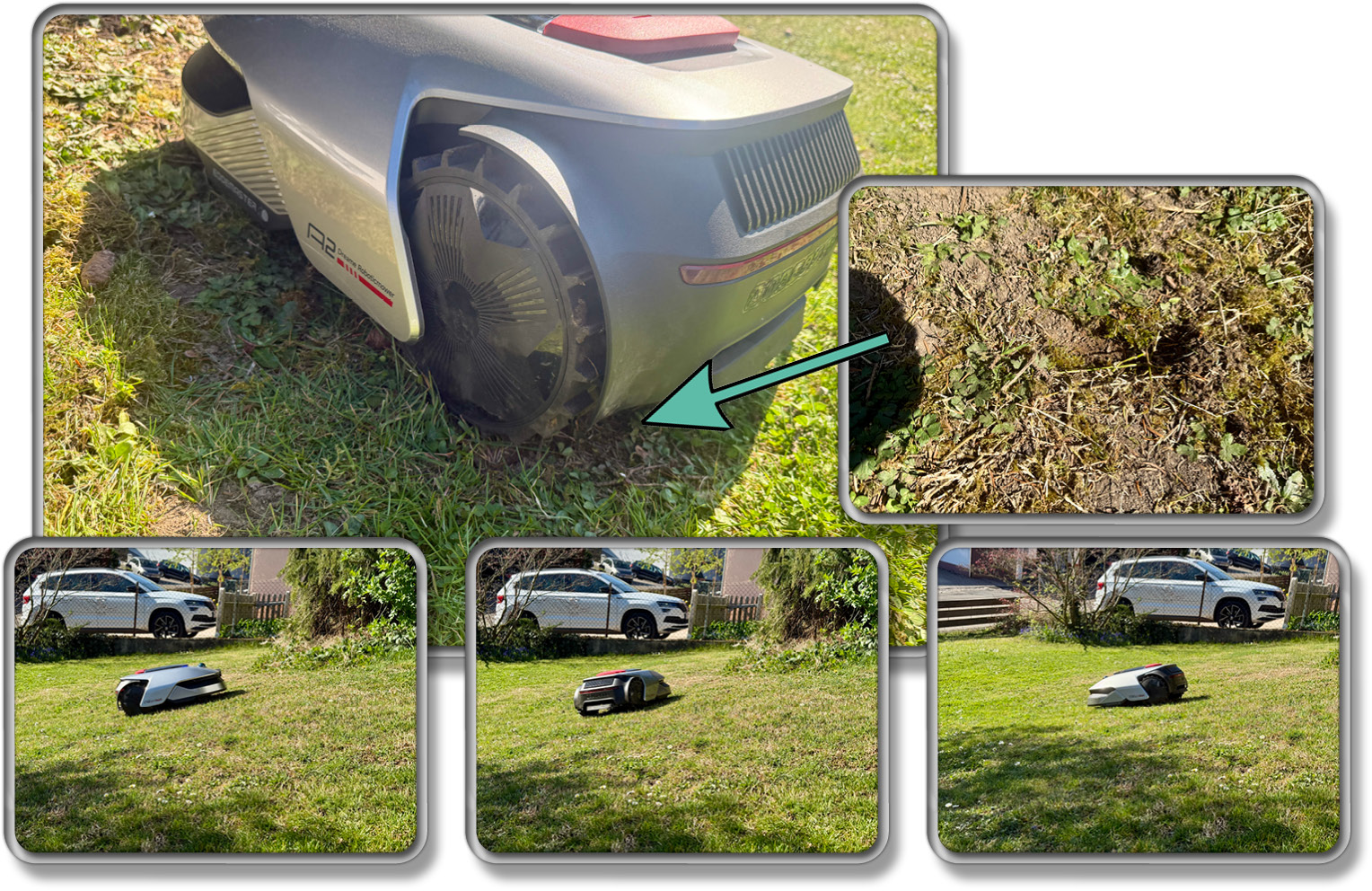

Seitlich fällt vor allem die Größe der Antriebsräder mit ihrem griffigen Profil auf – der A2 muss schließlich Steigungen von bis zu 50 % bewältigen. An der Vorderseite befinden sich neben der Kamera zwei Ladekontakte. Am Heck ist eine Art Rücklicht montiert, das an einen Porsche erinnert – es handelt sich dabei jedoch um ein rein dekoratives Element ohne Funktion.
Der Dreame A2 sieht nicht viel anders aus als der Dreame A1

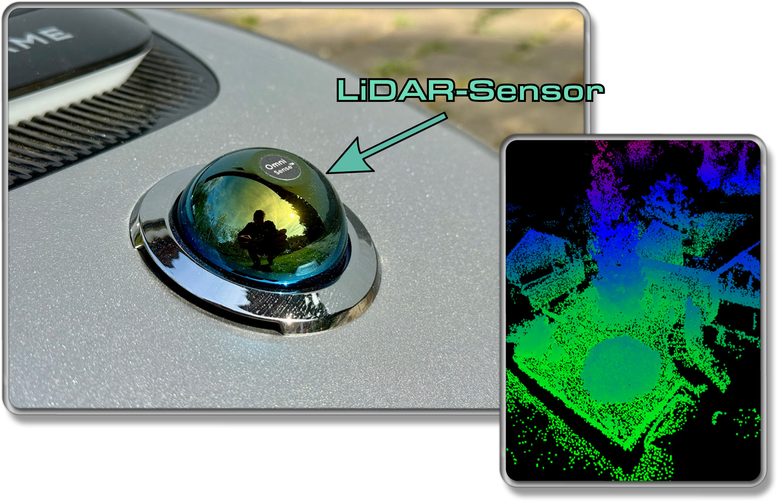

LiDAR-Sensor | Das Herzstück der Navigation
Etwas weiter vorn am Gehäuse erkennt man den bläulich-grün schimmernden 3D-LiDAR-Scanner – er ist das Herzstück des gesamten Navigationssystems. Anders als bei Saugrobotern, die meist mit einem flachen 2D-Laser arbeiten, scannt dieser Sensor nicht nur horizontal, sondern auch nach oben. So erfasst der Dreame A2 weite Bereiche und sogar Bäume vollständig, was sich besonders eindrücklich in der 3D-Kartenansicht der App zeigt.
Diese präzise Umgebungserfassung ermöglicht es dem Roboter, jederzeit zu wissen, wo er sich befindet – selbst wenn man ihn anhebt und an anderer Stelle absetzt. Für Gärten mit mehreren Bereichen, engen Durchgängen oder vielen Hindernissen ist das ein echter Vorteil gegenüber RTK-basierten Systemen. Wer sich für die unterschiedlichen Navigationstechnologien bei kabellosen Mährobotern interessiert, findet weitere Modelle mit verschiedenen Ansätzen in unserem Mähroboter Finder.
Das ist der LiDAR-Sensor, der für die kabellose Navigation da ist

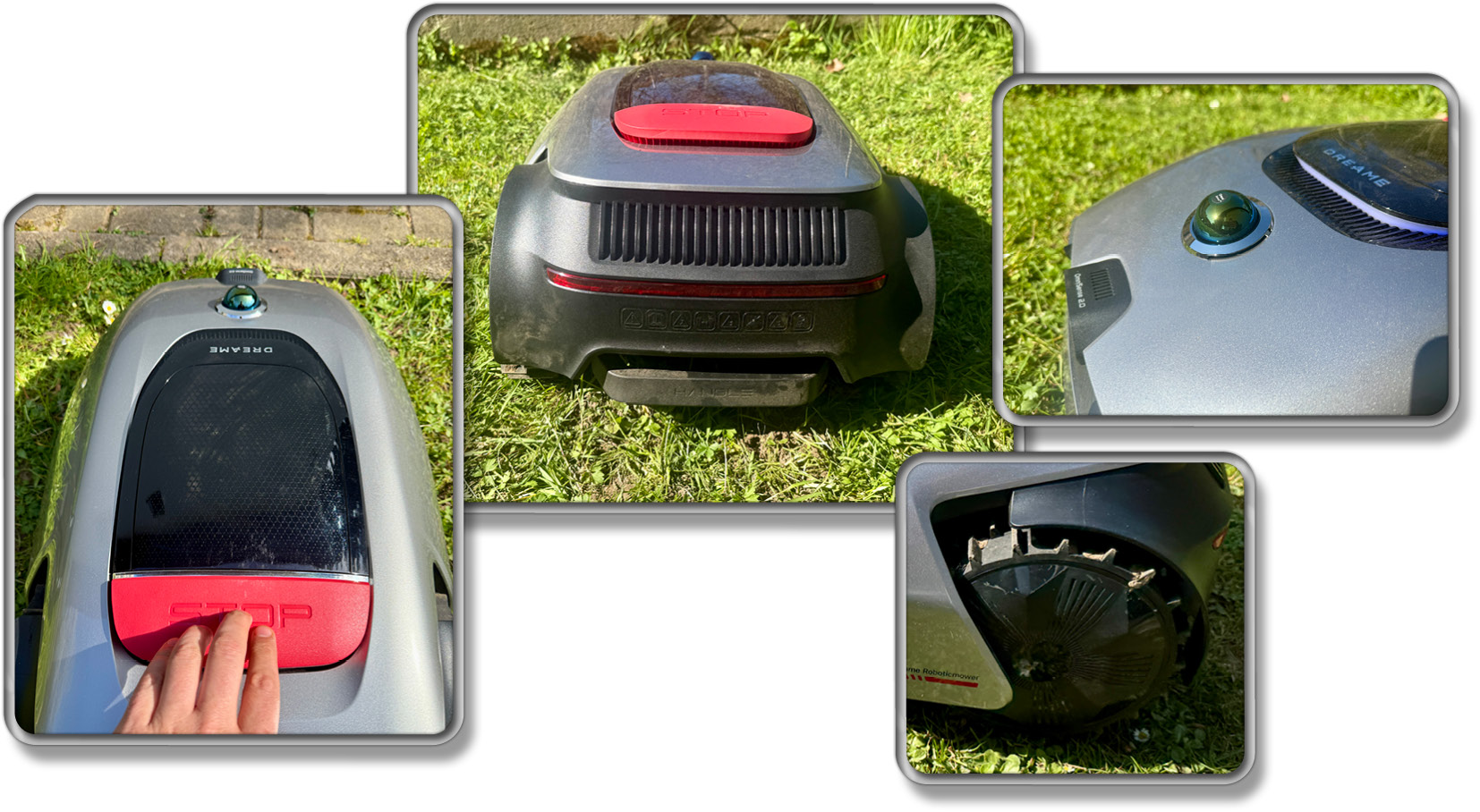

Oberseite | Hierüber wird manuell gesteuert
Auf der Oberseite befindet sich eine große Stopptaste, die das Gerät sofort anhält und gleichzeitig als Öffner für die Abdeckklappe dient. Darunter verbergen sich ein hochauflösendes Farbdisplay, vier Tasten und ein Drehregler, der auch als Drucktaste funktioniert. Über dieses Steuermodul lassen sich nahezu alle Einstellungen vornehmen, die auch in der App verfügbar sind – das Smartphone muss also nicht zwingend zur Hand sein.
Der Stop-Schalter dient auch als Öffnung für die Klappe

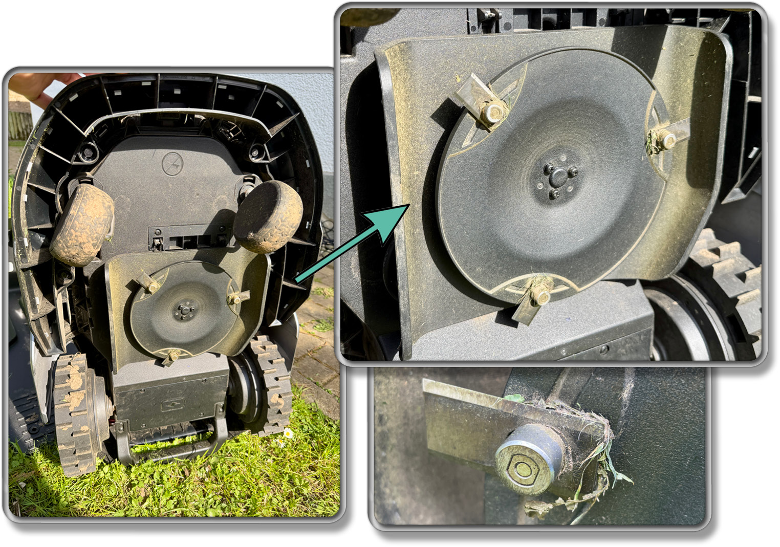

Unterseite | Ein bewegliches Schneidwerk
Dreht man den Dreame A2 um, sieht man das Schneidwerk mit einer Schnittbreite von 22 cm. Zwei frei bewegliche Steuerräder begleiten das Mähwerk. Diese sind mit Hebesensoren ausgestattet, die den Roboter beim Umkippen automatisch ausschalten und einen Alarm auslösen, wenn jemand das Gerät anhebt.
Der Mähteller kann seitlich ausfahren
Der entscheidende Vorteil gegenüber dem Vorgänger liegt im seitlich ausfahrenden Mähwerk: Während der Randfahrt schiebt sich das Mähwerk zur Seite, was einen deutlich präziseren Kantenschnitt ermöglicht. Die drei eingesetzten Klingen lassen sich dank eines Schnellwechselsystems werkzeuglos tauschen – einfach drehen und abziehen.

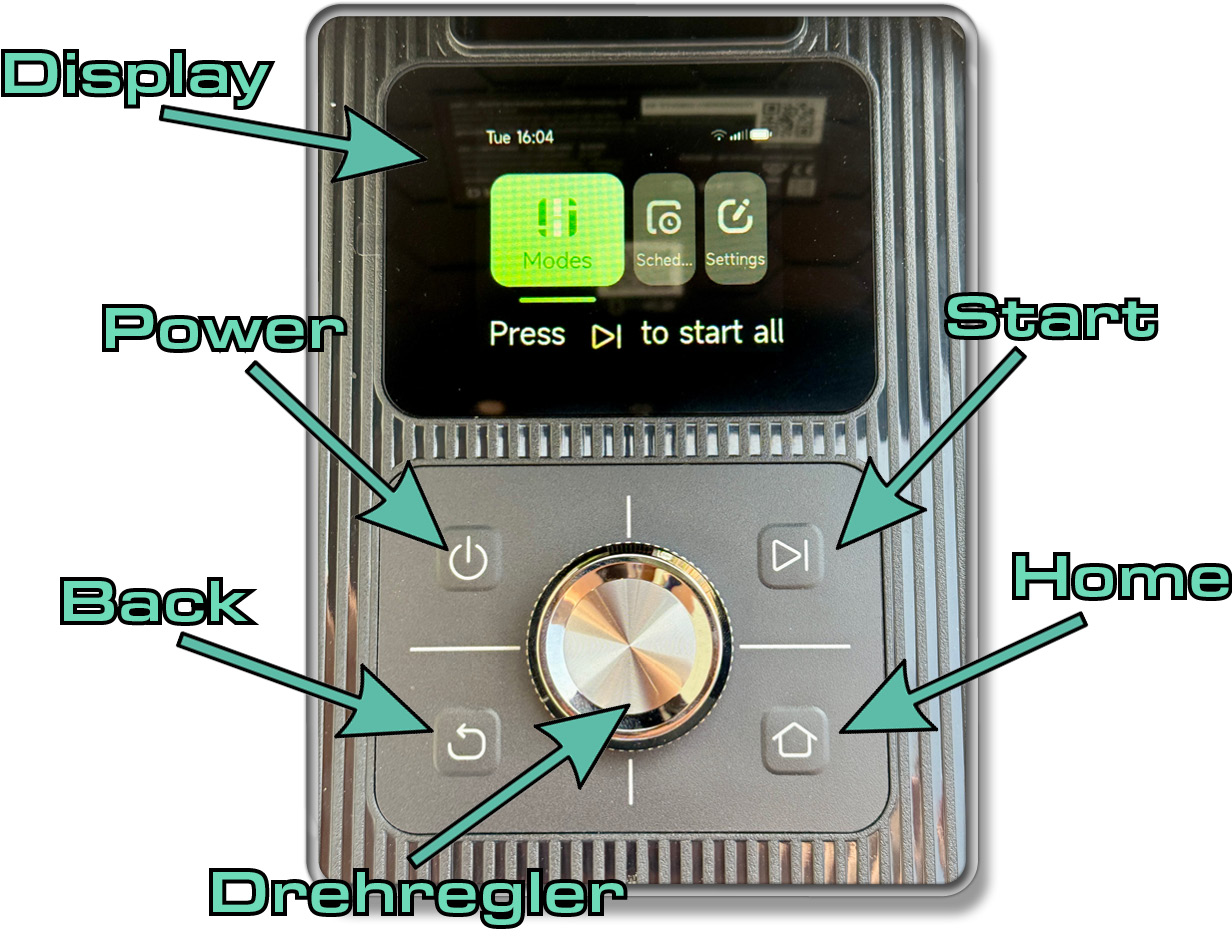

BEDIENUNG | So wird der Dreame A2 manuell gesteuert
Unter der Abdeckung des Dreame A2 befinden sich fünf Bedienelemente:
  • Power: Schaltet den Mähroboter ein und aus.
  • Start: Startet einen Mähvorgang.
  • Back: Navigiert im Menü einen Schritt zurück.
  • Home: Sendet den Mähroboter zurück zur Ladestation.
  • Drehregler: Ermöglicht die Navigation durch das Menü per Drehung sowie die Bestätigung von Menüpunkten durch Drücken.
Über dieses Steuerelement kann der Dreame A2 gesteuert werden

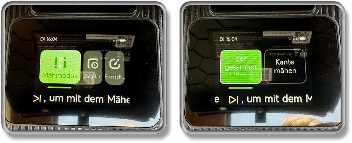

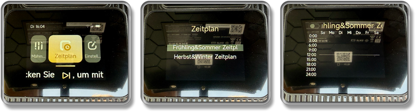

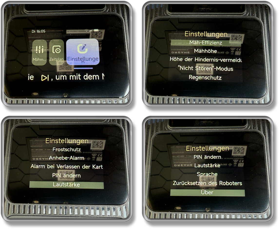

DISPLAY | Die Funktionen auf einen Blick
Das Display unter der Abdeckung bietet zahlreiche Einstellungsmöglichkeiten und macht die Nutzung der App in vielen Situationen überflüssig. Folgende Menüpunkte stehen zur Verfügung:
Mähmodus
  • Mähen der gesamten Fläche
  • Mähen an Kanten entlang
Der Mähmodus über das Display des Dreame A2
Zeitplan
  • Programmieren eines automatischen Mähvorgangs
Dreame A2 - Einen Zeitplan erstellen
Einstellungen
  • Mäheffizienz auswählen (Standard & Effizient)
  • Mähhöhe auswählen (3–7 cm)
  • Höhe der Hindernisvermeidung (20, 14 & 10 cm)
  • Nicht-stören-Modus (ein- & ausschalten)
  • Regenschutz (Wartezeit bis Fortsetzen: Aus & 1–8 Stunden)
  • Frostschutz (ein- & ausschalten)
  • Anhebe-Alarm (ein- & ausschalten)
  • Alarm beim Verlassen der Karte (ein- & ausschalten)
  • PIN ändern
  • Lautstärke (Stufe 60–100)
  • Sprache auswählen
  • Mähroboter auf Werkseinstellung zurücksetzen
  • Geräteinformationen einsehen
Die Einstellungen über das Display des Dreame A2

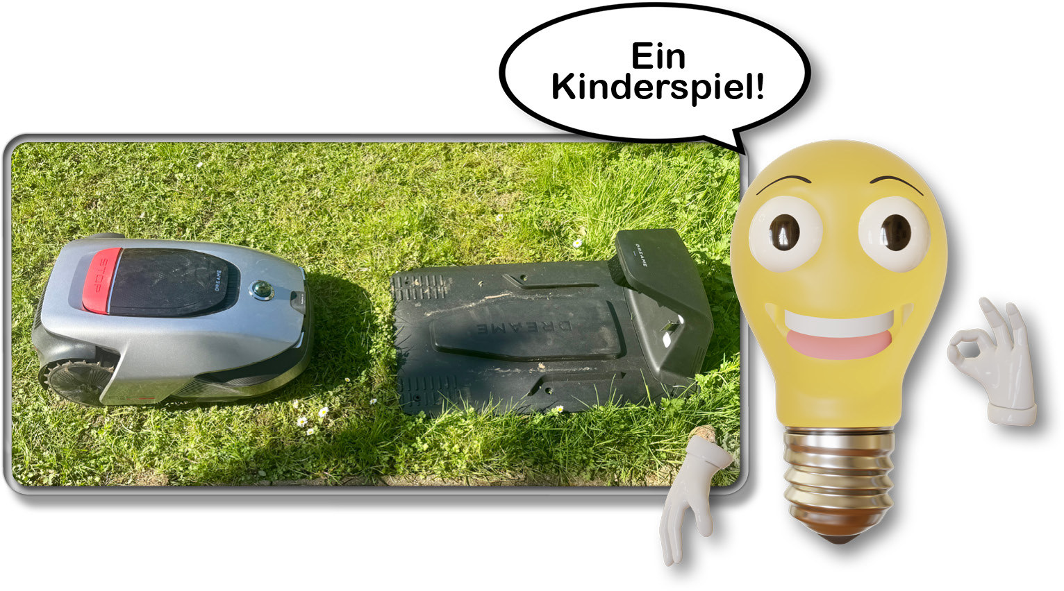

Bevor der Dreame A2 seine ersten Runden drehen kann, muss das System eingerichtet werden – bestehend aus Ladestation, Mähroboter und Verkabelung. Da keine RTK-Antenne aufgestellt werden muss, kann die Ladestation flexibel auf dem Rasen platziert werden. Die einzigen Voraussetzungen sind eine nahegelegene Steckdose und ausreichend Freifläche zum Ausfahren des Roboters.
Der Aufbau des Dreame A2 gestaltet sich als Kinderspiel

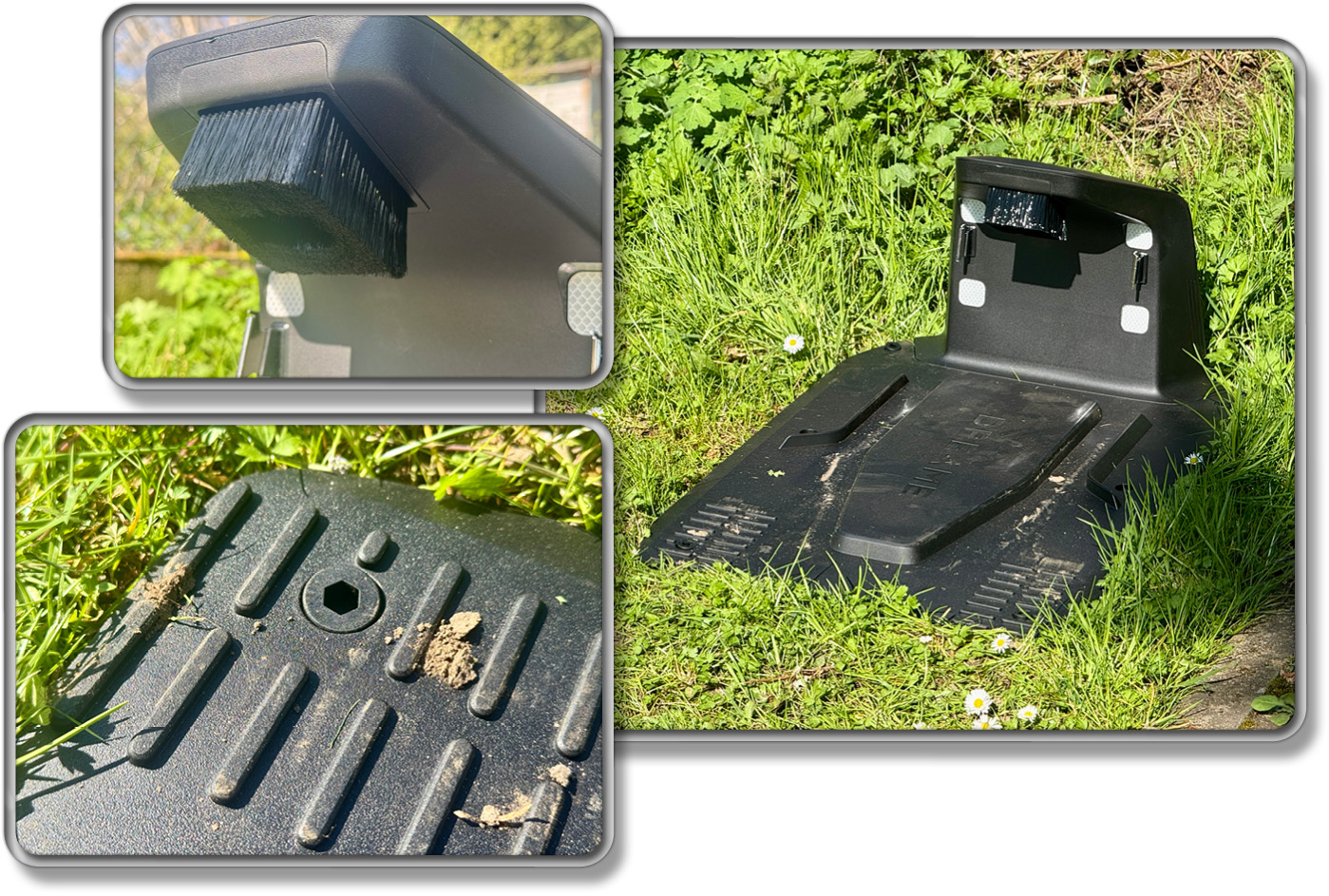

Ladestation | Einfaches Aufstellen
Die mitgelieferte Ladestation lässt sich an jedem beliebigen Ort auf dem Rasen aufstellen, solange ein geringer Abstand zu Bäumen oder Wänden eingehalten wird. Die Station verfügt über eine großflächige Bodenplatte und ein Lademodul, das einfach angeklipst wird. Praktisch: Eine kleine, weiche Bürste reinigt bei jedem Ladevorgang automatisch den LiDAR-Sensor des Roboters. Die Befestigung erfolgt mit sechs der acht mitgelieferten Erdschrauben.
Die Ladestation ist in weniger als einer Minute aufgestellt

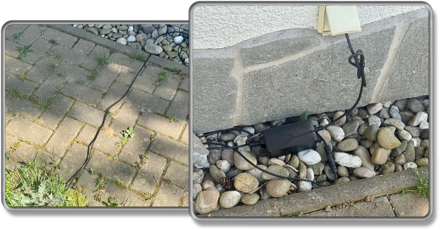

Verkabelung | Einfach zusammenstecken
Nach dem Aufstellen der Station musste ich lediglich ein einziges Kabel mit dem Netzteil verbinden. Die Verbindung ist wetterfest, und auch das Netzteil selbst ist für den Außeneinsatz ausgelegt. Stecker einstecken, Roboter auf die Station stellen – fertig. Die gesamte Einrichtung dauert keine fünf Minuten.
Die Verkabelung der Station des Dreame A2 ist einfach nur ein kurzes Zusammenstecken

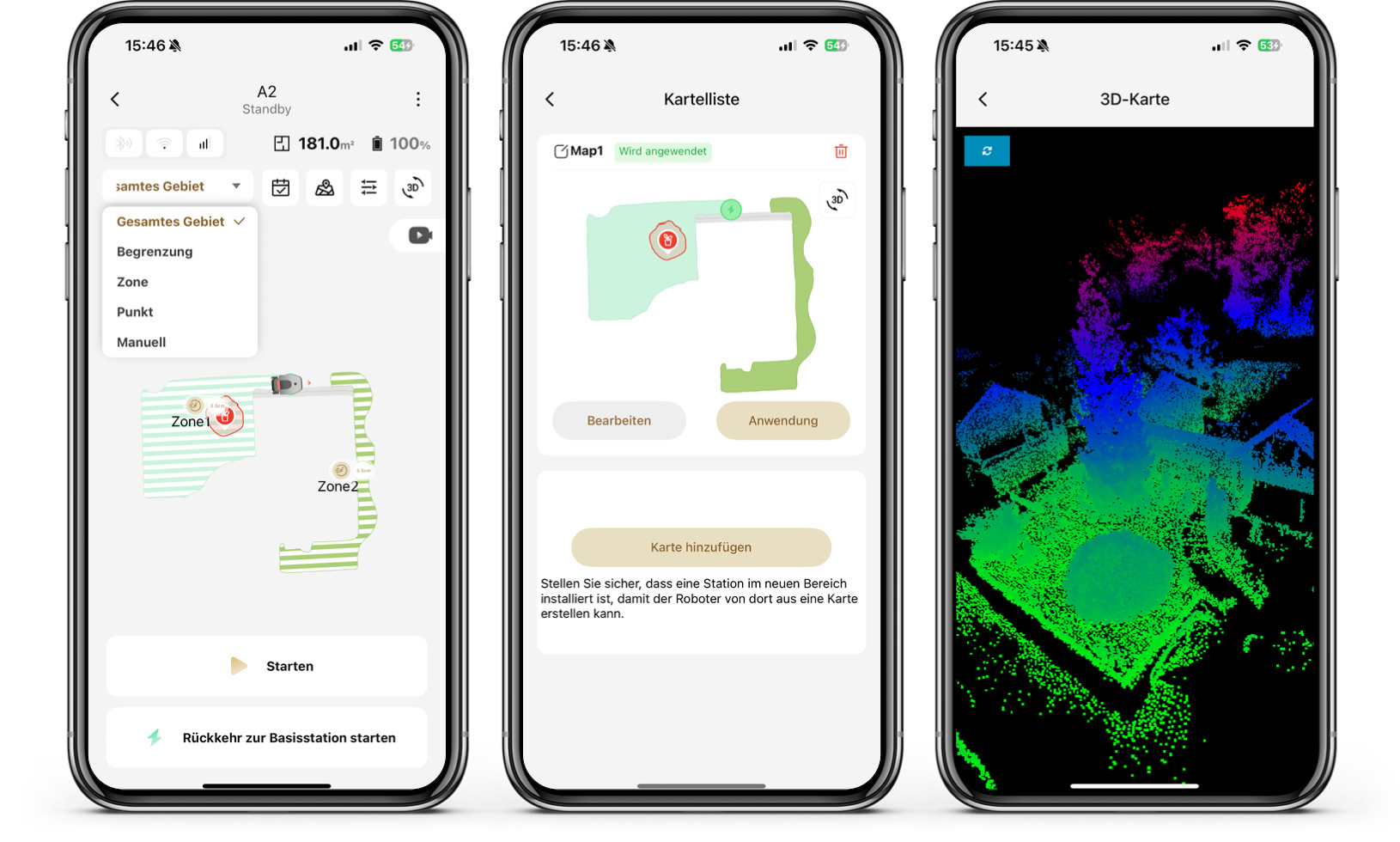

APP | Das Fenster zu allen Funktionen
Erfreulicherweise nutzt der Dreame A2 dieselbe Dreamehome-App wie der A1 und die Saugroboter der Marke – wer also bereits ein Dreame-Gerät besitzt, kennt die Oberfläche bereits. Die App bietet neben einer detaillierten Kartenansicht zahlreiche Einstellungsmöglichkeiten, die das Mähen effizienter gestalten. Hier ein Überblick:
Startseitenfunktionen
Kartenansicht Auf der Startseite werden die erstellten Zonen sowie der aktuelle Standort des Mähroboters und die Ladestation auf einer Karte angezeigt.
Befehle Mähvorgang starten, stoppen oder pausieren.
Zonen mähen Alle Zonen, einzelne Zonen oder eine benutzerdefinierte Reihenfolge auswählen. Auch reines Randmähen, Zonenmähen oder manuelles Fahren sind möglich.
Ansichten Akkustand, zu mähende Fläche in m² und Verbindungsstatus (Bluetooth oder WLAN) werden jederzeit angezeigt. Die 3D-Kartenansicht ist ebenfalls abrufbar.
Kamerazugriff Live-Ansicht der Frontkamera direkt in der App abrufbar.
Dreame A2 - App - Karte

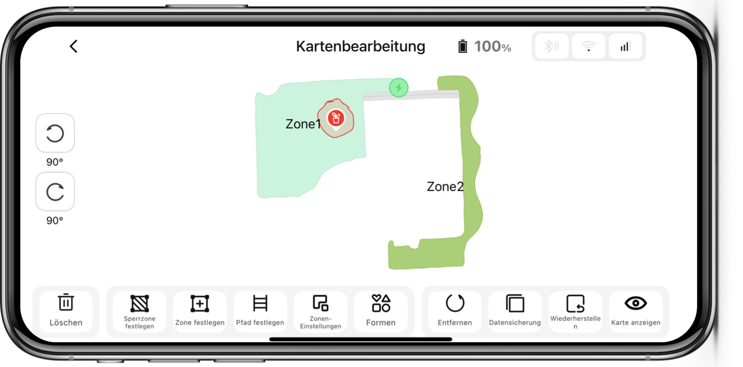

Zonenerstellung
Zonen erstellen Eine oder mehrere Zonen inklusive Sperrzonen und Übergänge werden durch manuelles oder automatisches Abfahren der Rasenbegrenzung erstellt.
Zonen bearbeiten Jede erstellte Zone kann nachträglich in ihrer Feinheit angepasst werden.
Sperrzonen In jeder Zone lassen sich Bereiche einrichten, die der Mähroboter konsequent meidet.
Zonen Einzelne Zonen können in Unterzonen aufgeteilt werden.
Pfad festlegen Verbindungspfade zwischen den Zonen können frei definiert werden.
Zonen speichern Zonen lassen sich für die Datensicherung speichern, wiederherstellen oder zurücksetzen.
Kartenansicht Anzeige von Hindernissen, Zonennamen, Mährichtung und weiteren Details individuell konfigurierbar.
Mehrere Karten Es lassen sich mehrere verschiedene Karten anlegen und speichern – praktisch für Vorgarten und Hintergarten.
Formen Der Mähroboter kann verschiedene Muster in den Rasen mähen.
Dreame A2 - App - Zonenerstellung

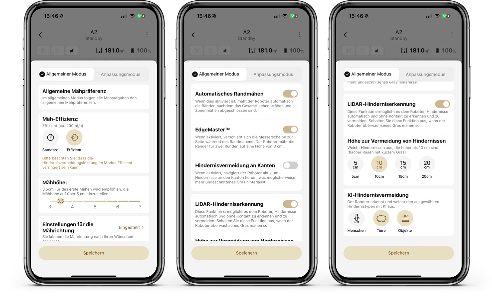

Mäheinstellungen
Mäh-Effizienz Wahl zwischen Standard-Modus (langsamer) und Effizient-Modus (schneller).
Mähhöhe Einstellbar zwischen 3 und 7 cm.
Mährichtung anpassen Die Mährichtung lässt sich individuell einstellen.

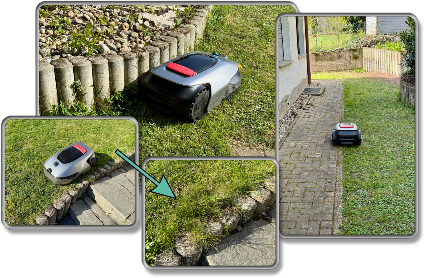

Automatisches Randmähen Nach jedem Mähvorgang fährt der Roboter automatisch den Randbereich ab.
EdgeMaster Das Mähwerk schiebt sich beim Randmähen zur Seite, um näher an die Kante heranzukommen.

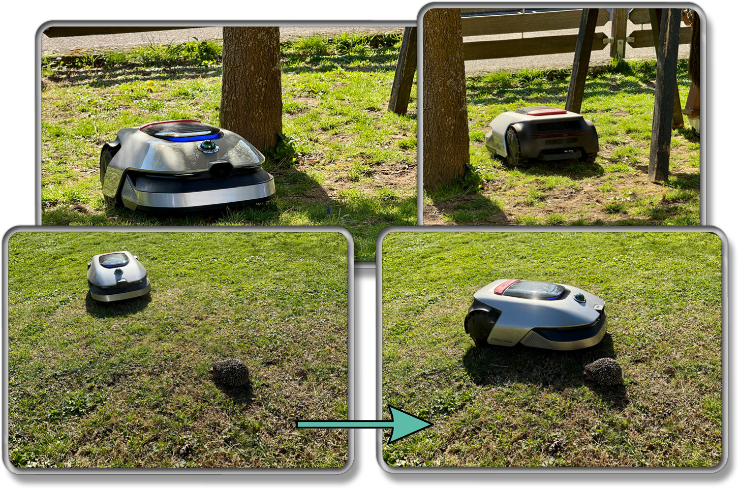

Hindernisvermeidung an Kanten Im Randbereich kann die Hinderniserkennung bei Bedarf deaktiviert werden.
LiDAR-Hindernisvermeidung Ermöglicht die automatische Erkennung und Umfahrung von Hindernissen.
Höhe der Vermeidung Ab welcher Objekthöhe ausgewichen wird, lässt sich separat einstellen.
KI-Hindernisvermeidung Erkennt bei Bedarf automatisch Tiere, Menschen und Objekte.
Anpassungsmodus Einzelne Mähbereiche lassen sich mit individuellen Leistungseinstellungen versehen.

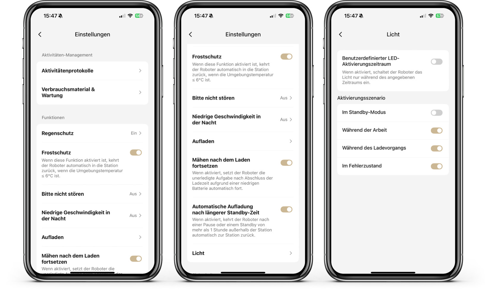

Einstellungen & Protokolle
Aktivitätenprotokoll Vergangene Mähvorgänge lassen sich detailliert einsehen.
Wartung Zeigt an, wann der nächste Messerwechsel oder eine Reinigung fällig ist.
Regenschutz Ein- oder ausschaltbar; Wartezeit nach Regen individuell einstellbar.
Frostschutz Kann ein- oder ausgeschaltet werden.
Nicht-stören-Modus In diesem Zeitfenster arbeitet der Mähroboter nicht – praktisch für die Nacht.
Nachtmodus Ermöglicht eine reduzierte Mähgeschwindigkeit in der Nacht.
Aufladen Einstellbar, ab welchem Akkustand er zur Station zurückkehrt oder das Mähen fortsetzt.
Nach dem Laden Automatisches Weiterarbeiten nach dem Ladevorgang aktivierbar.
LED Die LED-Beleuchtung kann ein- oder ausgeschaltet werden.
Dreame A2 - App - Einstellungen

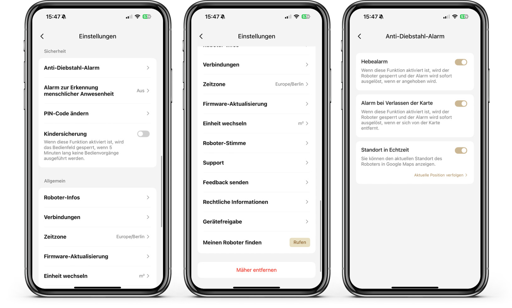

Sicherheit & mehr
Anti-Diebstahl-Alarm Kann für verschiedene Situationen aktiviert werden.
Alarm bei Menschenerkennung Erkennt der Roboter Personen, sendet er eine Warnmeldung.
PIN-Code Für die automatische Sperre des Geräts einstellbar.
Kindersicherung Bei aktivierter Kindersicherung sind alle Tasten außer der Stopptaste gesperrt.
Allgemeines Geräteinformationen, Verbindungsstatus, Zeitzone, verfügbare Updates und weitere Details einsehbar.
Dreame A2 - App - Sicherheit und mehr
KARTIEREN | Wie funktioniert die Kartenerstellung?
Um meinen Garten, der sich rund ums gesamte Haus erstreckt, vollständig mähen zu können, muss der Dreame A2 enge Passagen, verwinkelte Bereiche und unterschiedliche Steigungen bewältigen und sich dabei stets präzise orientieren. Das ist ein ideales Testgelände. Der Dreame A2 ist für bis zu 3.000 m² ausgelegt; mein Garten mit rund 200 m² lässt sich problemlos in einem Durchgang mähen.
Sollte der Akku bei größeren Flächen nicht reichen, kehrt der Roboter automatisch zur Station zurück, lädt nach und setzt den Mähvorgang genau dort fort, wo er unterbrochen wurde. Dafür muss zuvor eine detaillierte Gartenkarte erstellt werden.
Der Dreame A2 schafft Rasenflächen mit einer Größe von 3.000 Quadratmeter
Mähzonen | Das Erstellen
Nach dem ersten vollständigen Ladevorgang kann die Kartierung beginnen. Dazu wählt man in der App die Zonenerstellung aus und steuert den Mähroboter per virtuellem Joystick manuell entlang der Rasenkante. Die Steuerung ist sehr intuitiv. Erreicht man den Ausgangspunkt wieder, empfiehlt die App das Schließen der Zone – und schon ist die erste Rasenzone fertig.
Das Erstellen von Karten ist einfach, indem man den Dreame A2 einfach automatisch oder manuell an Kanten entlang navigiert
Alternativ bietet der Dreame A2 erstmals auch eine automatische Kartierung an, bei der der Roboter die Rasengrenze selbstständig abfährt. Diese Methode funktioniert gut bei einfach strukturierten Flächen. Bei komplexeren Gegebenheiten – wie in meinem Garten – kommt es allerdings häufiger zu Stopps, was den Prozess verlängert.
Mehr Zonen | Für mehrere Rasenflächen
Nachdem eine erste Zone eingerichtet ist, lassen sich weitere Zonen anlegen. Der Roboter wird per Joystick zur nächsten Rasenfläche gefahren, dort wird erneut die Zonenerstellung gestartet. Nach dem Abfahren der Grenzen erscheint die neue Zone als Zone 2 auf der Karte. Alle Zonen können individuell benannt werden.
Den Dreame A2 jetzt günstig kaufen:
Dreame A2
Preise aktualisiert 21.07.26
Pfade | Der Wechsel zwischen Zonen
Damit der Dreame A2 beim Zonenwechsel den Weg zur nächsten Rasenfläche findet, muss ein Verbindungspfad erstellt werden. Dazu wählt man die Option „Pfad erstellen“ und steuert den Roboter von einer Zone zur anderen. Im Test hat der Mähroboter diesen Pfad präzise eingehalten – hier gab es keine Aussetzer.
Man kann in der Karte verschiedene Pfade einrichten, damit er in andere Zonen übergehen kann

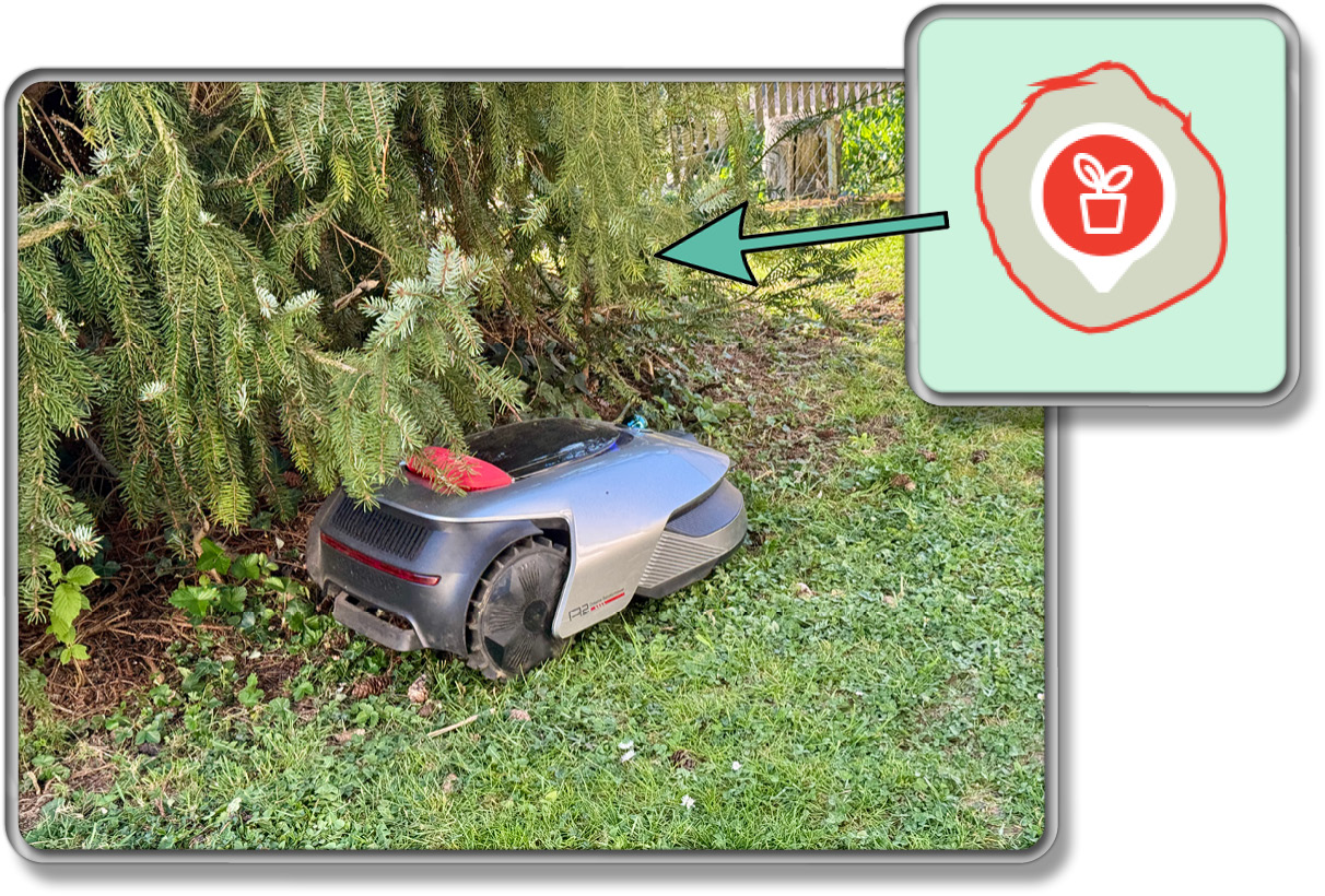

Sperrzonen | Schützt Pflanzen und Lebewesen
Um Hindernisse wie Tannen, Blumenbeete oder Spielplätze vom Mähvorgang auszuschließen, lassen sich Sperrzonen einrichten – genauso wie bei der normalen Zonenerstellung. Man wählt das Menü in der App und steuert den Roboter um den gesperrten Bereich. Danach meidet der Dreame A2 diesen Bereich zuverlässig. Im Test hat das einwandfrei funktioniert.
In die Karte des Dreame A2 lassen sich Sperrzonen einzeichnen
NAVIGATION | Wie funktioniert die Lasertechnik?
Das Herzstück der Navigation ist der 3D-LiDAR-Sensor auf der Oberseite des Dreame A2. Er sendet einen breit gefächerten Laserstrahl aus, der von der Umgebung reflektiert wird. Anhand dieser Reflexionen berechnet der Roboter seinen genauen Standort – und das funktioniert in unserem Test hervorragend. Der Mähroboter weiß jederzeit, wo er sich befindet, selbst wenn man ihn anhebt und an anderer Stelle absetzt.
Dank dieser zuverlässigen Positionskenntnis mäht der Dreame A2 in geraden, parallelen Bahnen und weicht Hindernissen sicher aus. Das Ergebnis auf der Fläche ist deutlich strukturierter als bei einfachen Zufallsfahrten, wie sie ältere Mähroboter noch nutzen.
Der Dreame A2 weiß dank seiner Lasernavigation immer, wo er sich befindet

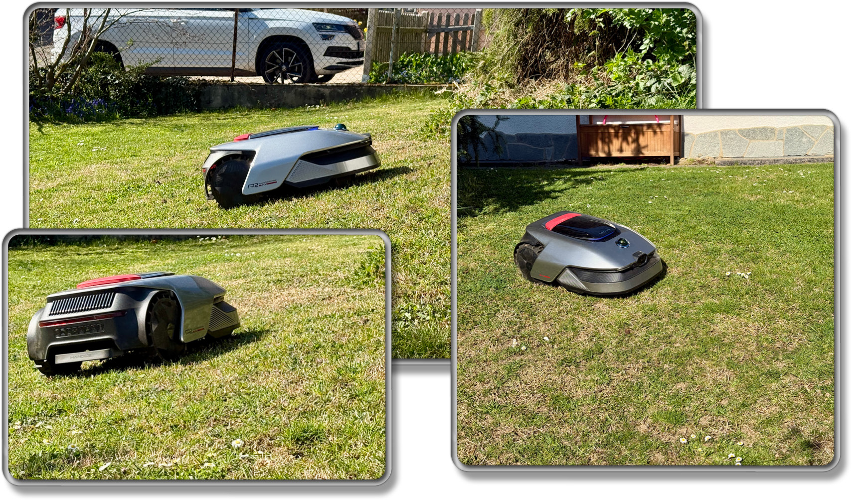

Wendemanöver | Manchmal gräbt er sich leicht ein
Am Ende jeder Mähbahn wendet der Dreame A2 und beginnt die nächste. Das Wendemanöver ähnelt dem eines Saugroboters: Der Roboter hält an, dreht sich um 180 Grad und fährt in die neue Bahn ein. Auf ebenen Flächen funktioniert das gut und rasenschonend. Auf leichten Hanglagen neigen die Räder jedoch gelegentlich zum Durchrutschen. Der Roboter richtet sich danach selbst neu aus und setzt die Arbeit fort – an manchen Stellen kann es dabei zu leichtem Aufwühlen des Bodens kommen, was unschöne Spuren im Rasen hinterlässt.
Das Wendemanöver des Dreame A2 funktioniert auf gerader Fläche einwandfrei, jedoch nicht so ganz an steilen Hängen

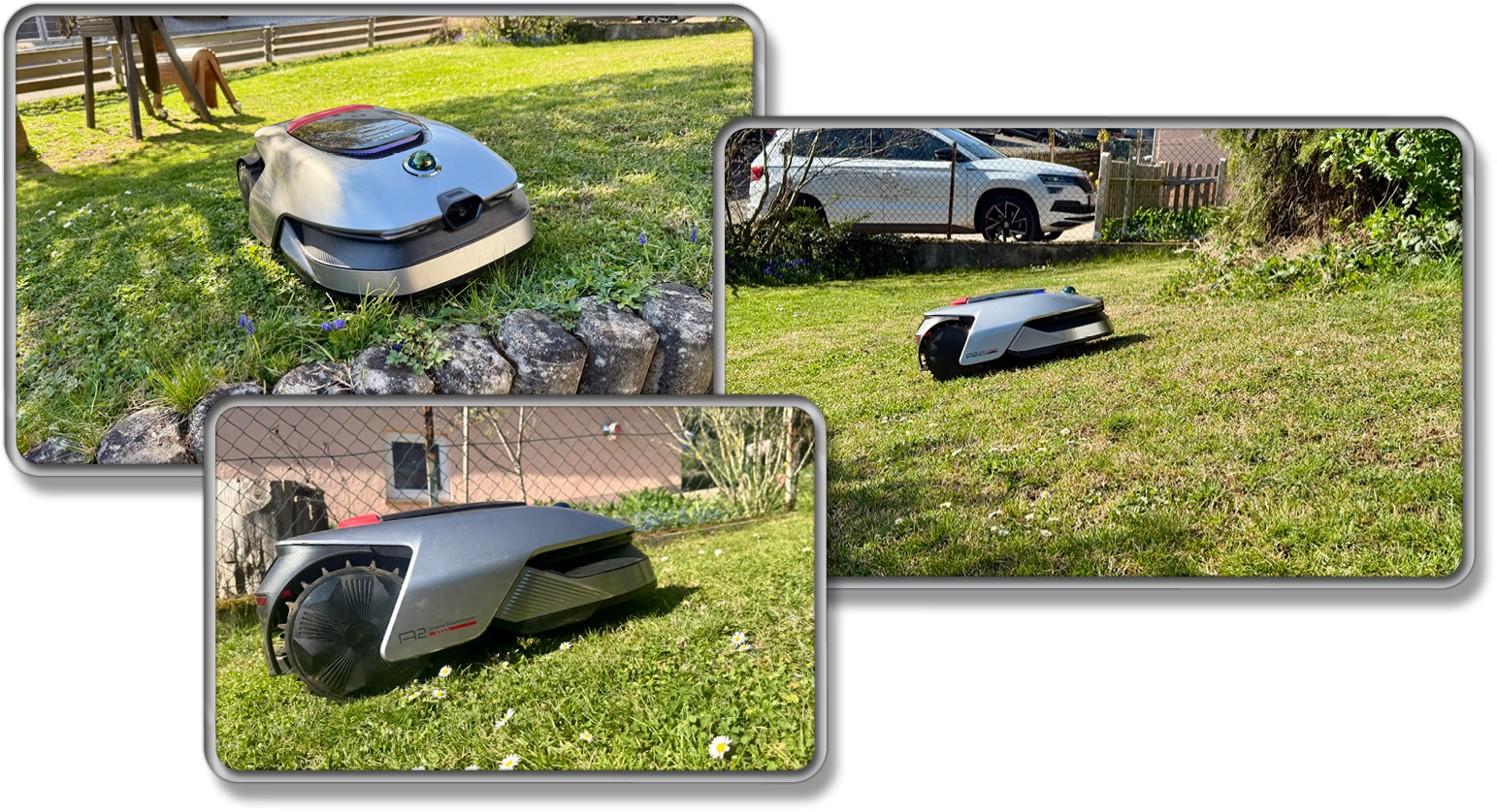

Rasenkanten | Deutlich besser als beim Vorgänger
Hier zeigt der Dreame A2 eine seiner stärksten Verbesserungen gegenüber dem A1. Das seitlich ausfahrende EdgeMaster-Mähwerk wird ausschließlich während der Kantenfahrt aktiviert und ermöglicht einen deutlich präziseren Kantenschnitt. Zwar erreicht das Mähwerk nicht ganz den letzten Millimeter der Rasenkante, aber das Ergebnis ist spürbar besser als beim Vorgänger. Eine gelegentliche manuelle Nachbearbeitung bleibt dennoch nötig – das ist bei allen aktuellen Mährobotern so.
Das Mähen an Rasenkanten funktioniert soweit sehr gut
HINDERNISSE | Lässt er Wildtiere in Ruhe?
Um zu verhindern, dass der Dreame A2 Objekte überfährt oder mit Hindernissen kollidiert, ist er mit der OmniSense-2.0-Kamera an der Vorderseite ausgestattet, die zusätzlich vom LiDAR-Sensor unterstützt wird. Das System erkennt Hindernisse mit einer Höhe von 10 cm und mehr, um sie zu umfahren. Über die App lässt sich zusätzlich eine Live-Ansicht starten. Dieses Feature schützt nicht nur Wildtiere, sondern auch Gartenobjekte und Personen.
Dank OmniSense 2.0 erkennt der Dreame A2 aufkommende Hindernisse genau
Praxistest | Erkennt er unseren Igel?
Um die Hinderniserkennung zu testen, habe ich eine Igel-Attrappe mitten auf den Rasen gestellt. Der Dreame A2 soll dieses Objekt erkennen und ausweichen. Das Ergebnis war überzeugend: Der Roboter umfuhr den Igel sicher und berührte ihn während des gesamten Tests kein einziges Mal. Wichtig dabei: Die Empfindlichkeit der Hinderniserkennung muss in den App-Einstellungen entsprechend konfiguriert werden. Auch Bäume und Gartenspielzeug wurden zuverlässig erkannt und umfahren.
Hindernisse wurden im Test stets vom Dreame A2 gemieden
STEIGUNG | Klettert er so gut wie der Vorgänger?
Dreame gibt an, dass der A2 Steigungen von bis zu 50 % (etwa 26,5°) bewältigen kann – offiziell mehr als der A1 mit 45 %. Allerdings konnte der A1 in unserem Test deutlich steilere Hänge überwinden als angegeben. Die Frage war also: Gilt das auch für den A2?
Bei Steigungen hatte der Dreame A2 mehr Probleme als noch der Dreame A1
In unserem Test hat der Dreame A2 meinen steilen Hang nie vollständig in einer einzigen Bahn abgefahren. Sobald die Steigung zu groß wird, kehrt er einfach um. Er hinterlässt dabei keine dauerhaft ungemähten Stellen – diese Bereiche werden nach dem regulären Mähvorgang erneut angesteuert und dann überraschenderweise problemlos bewältigt. Beim Wendemanöver auf steilem Untergrund rutscht er jedoch leicht, was gelegentlich zu optischen Spuren im Rasen führt.
Der Dreame A1 hat das aus meiner Sicht besser gelöst: Er fuhr die Hänge ohne Zögern in einem Zug hoch und runter. Für Gärten mit ausgeprägten Steigungen über 50 % sollte man den Mähroboter Finder nutzen, um gezielt nach Modellen mit besonders starker Kletterfähigkeit zu filtern.

WARTUNG | Einfach abspritzen
Die Dreamehome-App enthält ein Wartungsprotokoll, das darüber informiert, wann der Mähroboter gereinigt werden sollte oder ein Messerwechsel ansteht. Dank der IPX6-Zertifizierung kann das Gerät problemlos mit einem Wasserschlauch von oben und unten abgespritzt werden – hartnäckiger Schmutz lässt sich so schnell entfernen, bei Bedarf auch mit einer weichen Bürste.
Insgesamt ist die Wartung unkompliziert und die Erinnerungsfunktion in der App ist sehr praktisch. Zwei Hinweise aus der Praxis: Vor dem Neustart sollte der Roboter zumindest von oben abgetrocknet sein, damit der Regensensor nicht anschlägt. Außerdem sollte man auf den Einsatz eines Hochdruckreinigers verzichten.
