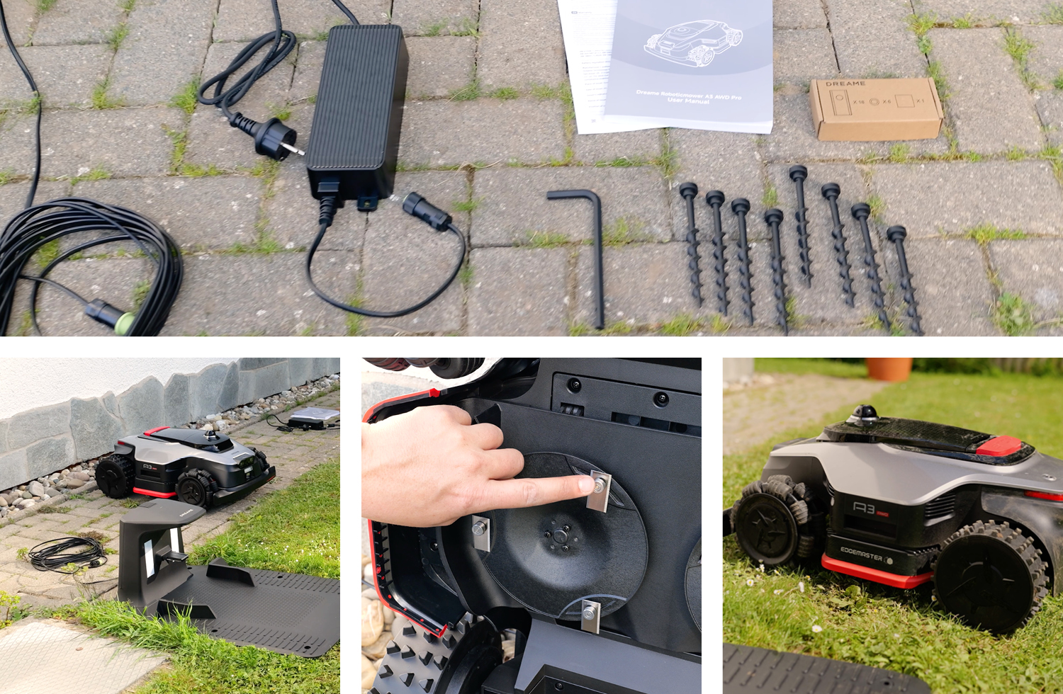

Im Lieferumfang des Dreame A3 AWD Pro 3500 steckt alles, was für den direkten Einsatz nötig ist. Neben dem Mähroboter selbst findest du eine Ladestation mit Kabel und Netzteil, einen Inbusschlüssel, Erdschrauben zur Stationsverankerung sowie Ersatzmesser und Ersatz-Schnellwechselhalterungen für die Messerbefestigung. Dazu liegt eine vergleichsweise umfangreiche Bedienungsanleitung bei.
Dreame A3 AWD Pro 3500 – was ist alles im Lieferumfang dabei?
Im Vergleich zum Dreame A2, den wir bereits ausführlich getestet haben, fällt der Lieferumfang des Pro 3500 ähnlich solide aus. Das Schnellwechselsystem für die Messer ist neu und ein klarer Komfortgewinn gegenüber dem Vorgänger.

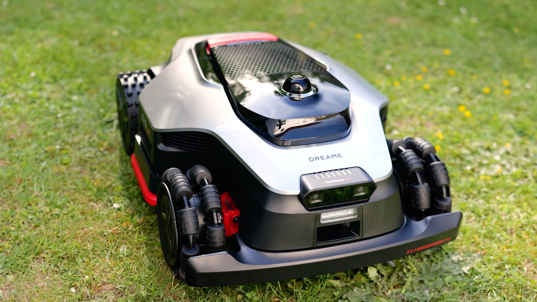

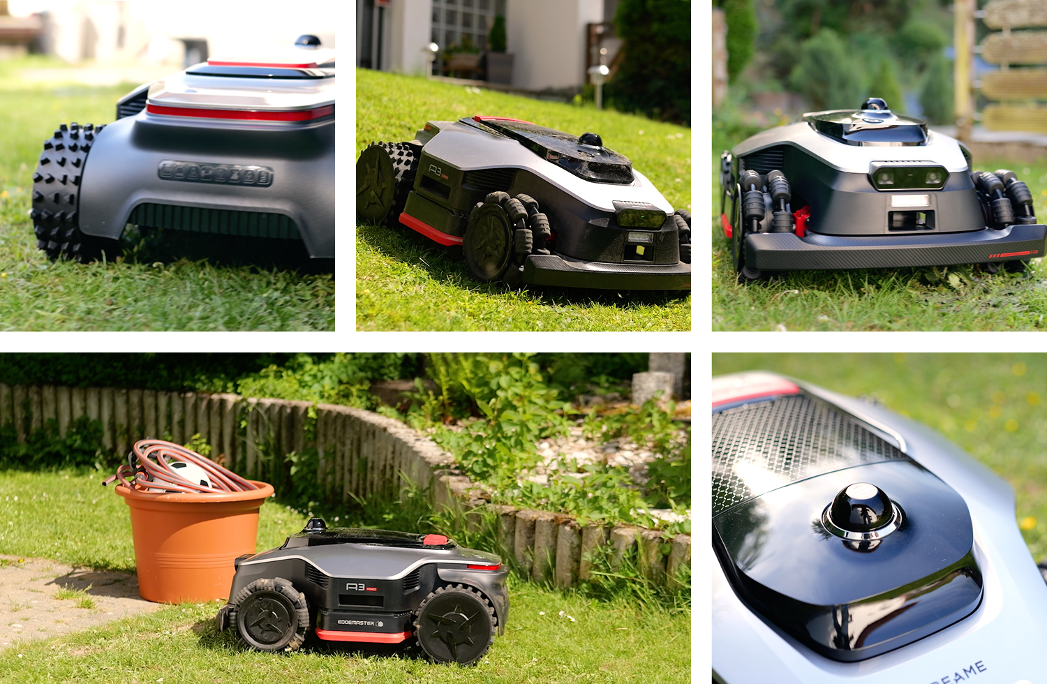

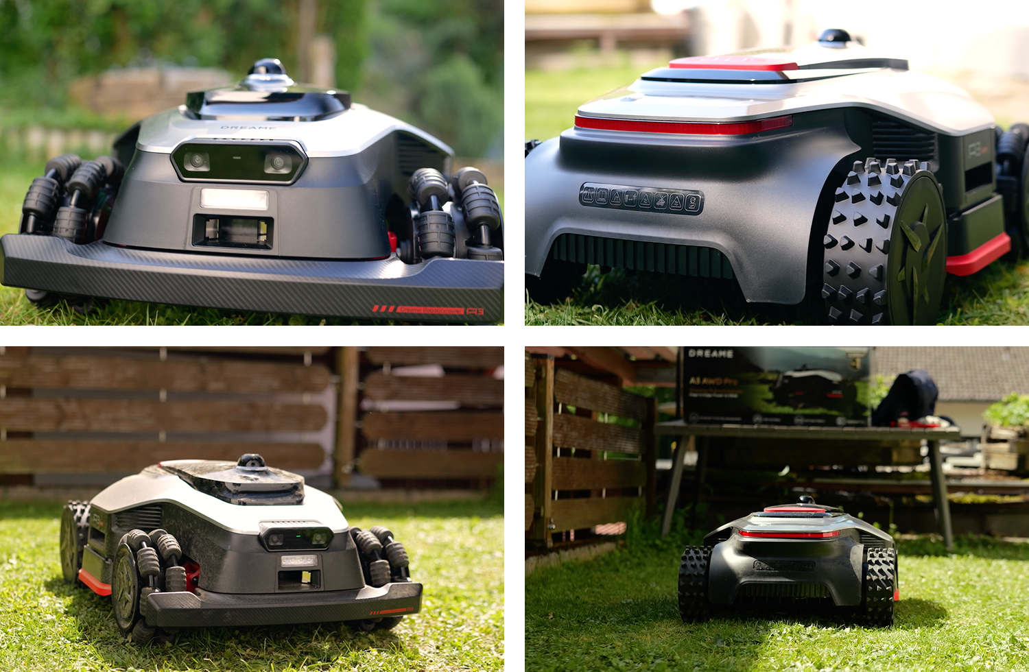

Der A3 AWD Pro 3500 ist unmissverständlich ein Gerät, das auf Leistung ausgelegt ist. Mit über 23 kg Gewicht und seinen breiten Heckrädern macht er schon optisch klar, wofür er gebaut wurde. An der Front sitzen die omnidirektionalen Räder, die seitlich fahren können, ohne den Rasen zu beschädigen. Das ist eine entscheidende Eigenschaft beim Wenden. In unserem Test haben wir auf dem gesamten Rasen keine braunen Stellen oder abgerupftes Gras gefunden.
A3 AWD Pro 3500 – Design und Qualität
Oberseite und Bedienelemente

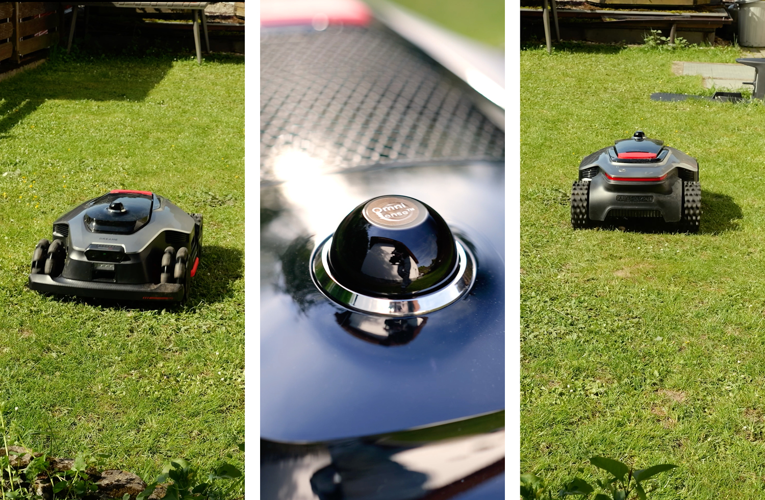

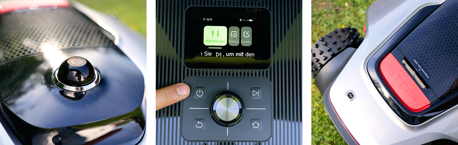

Auf der Oberseite befinden sich der charakteristische OmniSense 3.0 Laserscanner als kleiner Aufbau, außerdem eine Stopptaste und eine aufklappbare Abdeckung. Darunter verbirgt sich ein Farbdisplay mit einem kleinen Drehrad, über das sich Einstellungen direkt am Gerät vornehmen lassen, ohne die App öffnen zu müssen. Das Display kennen wir schon von Vorgängermodellen wie dem Dreame A2.
Dreame A3 AWD Pro 3500 - Oberseite und Bedienelemente
Front und Rückseite

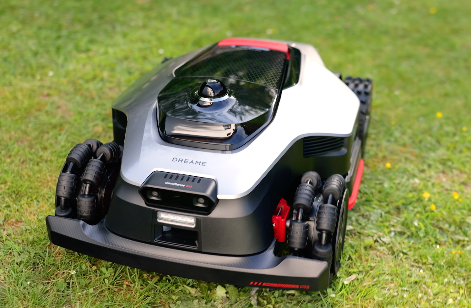

An der Front sitzen eine Stereokamera für die Hinderniserkennung sowie eine Leuchte, die als Scheinwerfer bei Dunkelheit dient. Wir haben das Gerät nicht im Dunkeln getestet, die Funktion ließ sich aber in der App aufrufen. Auf der Rückseite befindet sich eine rein dekorative LED. Insgesamt ist die Verarbeitung solide und auf Robustheit ausgelegt.

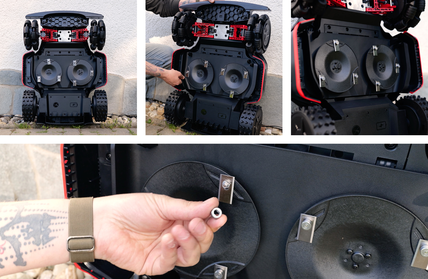

Auf der Unterseite fällt sofort auf, dass hier zwei Mähwerke verbaut sind. Gemeinsam kommen sie auf eine Schnittbreite von 40 Zentimetern, ein starker Wert, der das Mähen großer Flächen deutlich beschleunigt. Die Mäheinheit ist federnd gelagert und lässt sich über die App stufenlos auf eine Schnitthöhe zwischen 3 und 10 Zentimetern einstellen. Manuelles Schrauben ist dabei nicht nötig.
Beim Kantenschnitt fährt die Mäheinheit seitlich aus. Wie diese Funktion in der Praxis abschneidet, beschreiben wir später noch im Abschnitt zum Rasenkantenschnitt.
Dreame A3 AWD 3500 - MESSEREINHEIT | Schnittbreite und Schnellwechselsystem
Das Schnellwechselsystem für die Messer ist ein echter Komfortgewinn. Man drückt das Messer von hinten gegen den Teller, die Halterung kommt einem automatisch entgegen, lässt sich dann abziehen, um das Messer zu tauschen, und kann dann wieder eingedrückt werden. Werkzeug braucht man dafür nicht.

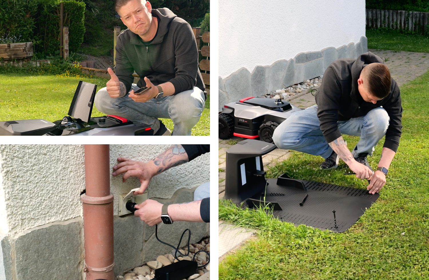

Die Einrichtung des A3 AWD Pro 3500 geht überraschend schnell. Die Ladestation wird dort aufgestellt, wo eine Steckdose erreichbar ist. Eine RTK-Antenne oder ein freier Sichtbereich zum Himmel sind nicht nötig. Anschließend schraubt man die Erdnägel in den Boden, um die Station zu verankern, verlegt das Kabel zur Steckdose und stellt den Roboter auf die Station. Beim ersten Start fragt das Gerät sofort nach einem PIN für den Diebstahlschutz, eine sinnvolle Grundfunktion. Die WLAN-Verbindung zur Dreamehome-App erfolgt via Bluetooth und hat in unserem Test problemlos funktioniert.
Dreame A3 AWD Pro 3500 – Installation

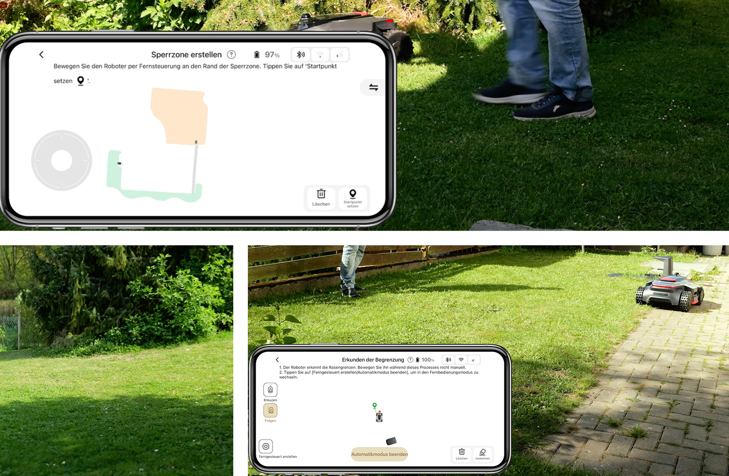

Kartierung im Test
Das Gerät bietet zwei Kartierungsoptionen: automatisch oder manuell. Wir haben zunächst die automatische Variante getestet. Dabei hat der Roboter allerdings zu viel Abstand zu den Rasenkanten gehalten. Deshalb haben wir auf die manuelle Kartierung gewechselt, bei der man den Roboter einfach an den Kanten entlangführt. Das war intuitiv und innerhalb weniger Minuten erledigt. Auch die Pfadkartierung zwischen den zwei Zonen und das Einrichten von Sperrzonen, in unserem Fall rund um eine große Tanne, haben in der Praxis reibungslos funktioniert.

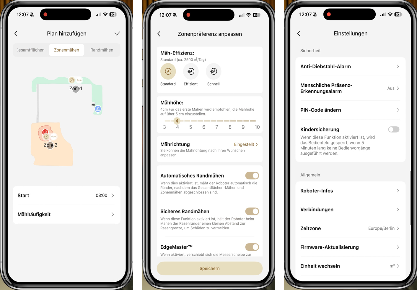

APP | Dreamehome | Funktionsübersicht
Die Dreamehome-App ist reichhaltig ausgestattet. Nach der Kartierung sieht man die erstellte Karte mit allen Zonen, Pfaden und Sperrzonen, die sich jederzeit vergrößern und bearbeiten lassen. Zonen können einzeln oder zusammen gestartet werden, außerdem gibt es separate Modi für Flächen- und Rasenkantenschnitt.
Dreame A3 AWD Pro 3500 - Dreame App
Hauptfunktionen der App
Funktion Beschreibung
Zonenstart Start einzelner Zonen oder Gesamtfläche wählbar
Rasenkantenschnitt Separater Modus nur für Kantenschnitt
Mähpräferenzen pro Zone Schnitthöhe und Hinderniserkennung je Zone einstellbar
Kartenbearbeitung Teile löschen, hinzufügen, Pfade und Sperrzonen anpassen
Intelligente Pfadeinstellung Optimierung der Fahrbahn konfigurierbar
Ladeeinstellungen Ladezeiten und -verhalten anpassbar
Anti-Diebstahl Mehrere Optionen für Diebstahlschutz verfügbar
Zeitplan Mähpläne in der App einstellbar und am Display einsehbar
Formen mähen Geometrische Formen (z. B. Kreise, Herzchen) in den Rasen mähen lassen
Kameraansicht Stereofront-Kamera live in der App abrufbar
Die App ist gut durchdacht und bietet mehr Einstellmöglichkeiten als die meisten Mähroboter-Apps, die wir bislang getestet haben. Auch die Bedienung direkt am Gerät über das Farbdisplay und den Drehknopf funktioniert als Alternative zur App gut, besonders für schnelle Einstellungen ohne Smartphone in der Hand.

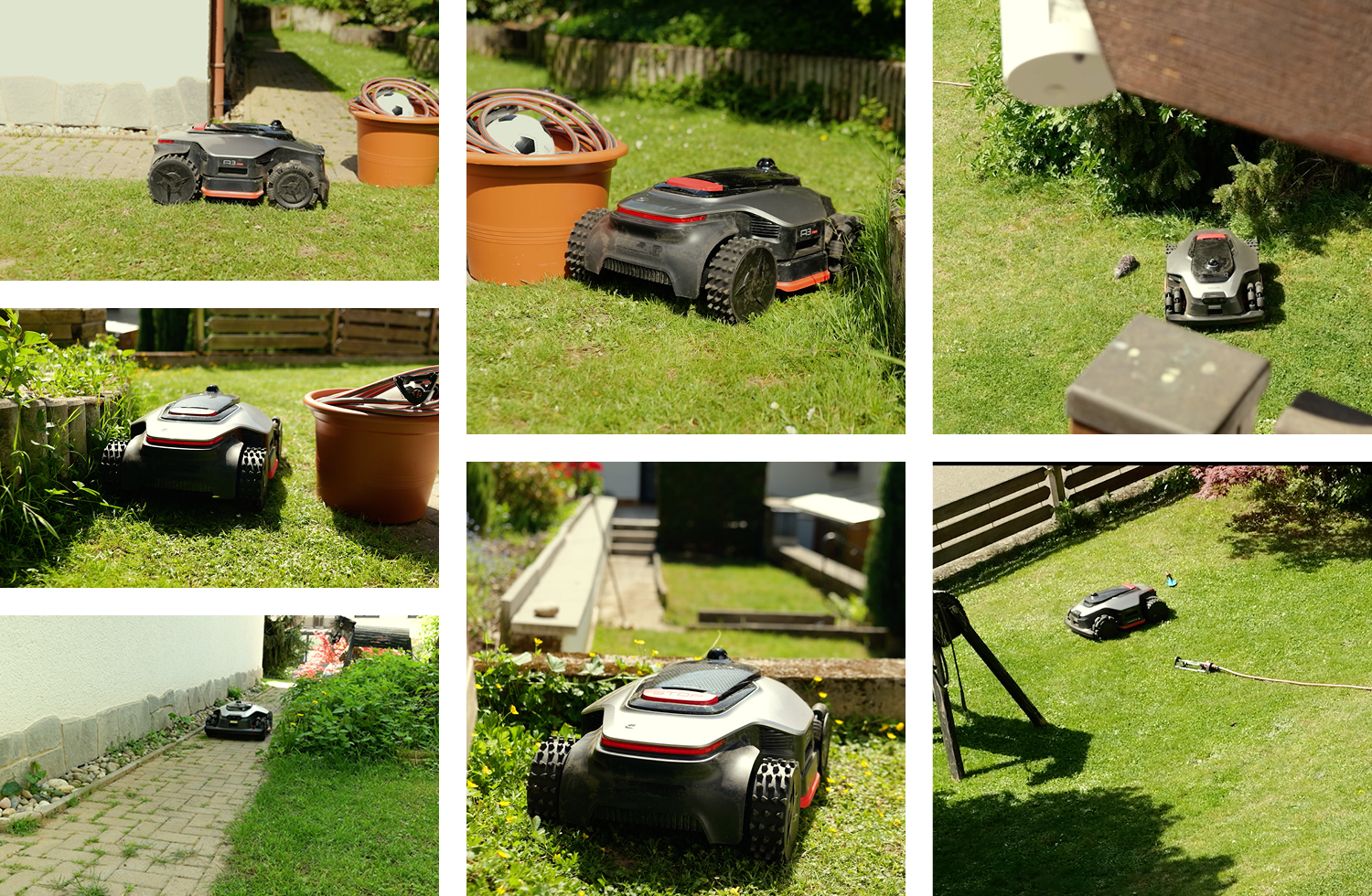

Wir haben die Engstellen auf der Strecke durch einen Blumentopf auf 60 Zentimeter Breite reduziert. Er ist trotzdem ohne anzuecken durchgefahren. Ebenso hat er den Verbindungspfad zwischen den Zonen mit und ohne aktivierte Hinderniserkennung problemlos bewältigt. Das sind starke Ergebnisse, die wir so nicht unbedingt erwartet hätten.
HINDERNISSE | Hinderniserkennung im Test
Für den Hindernistest haben wir in Zone zwei verschiedene Alltagsgegenstände ausgelegt. Einen Fußball, eine Schaufel, einen Rasensprenger samt Schlauch, ein Holzpferd, unseren Igeldummy, einen eingerollten Schlauch und Kinderschuhe. Das Ergebnis: Der Dreame A3 AWD Pro 3500 hat jedes einzelne Objekt erkannt und umfahren, ohne eines zu berühren. Lediglich unter dem Holzpferd hat er nicht gemäht. Das ist seiner Größe geschuldet und bei einem Gerät dieser Dimension nachvollziehbar.
Auch den freistehenden Baum, die Solarleuchten am Hausaufgang und die Stufen hat er mit ausreichend Abstand umfahren. An einer Stelle mit einer Klippe, an der er theoretisch hätte herunterfallen können, ist er mit klarem Sicherheitsabstand navigiert. Das macht einen guten Eindruck.

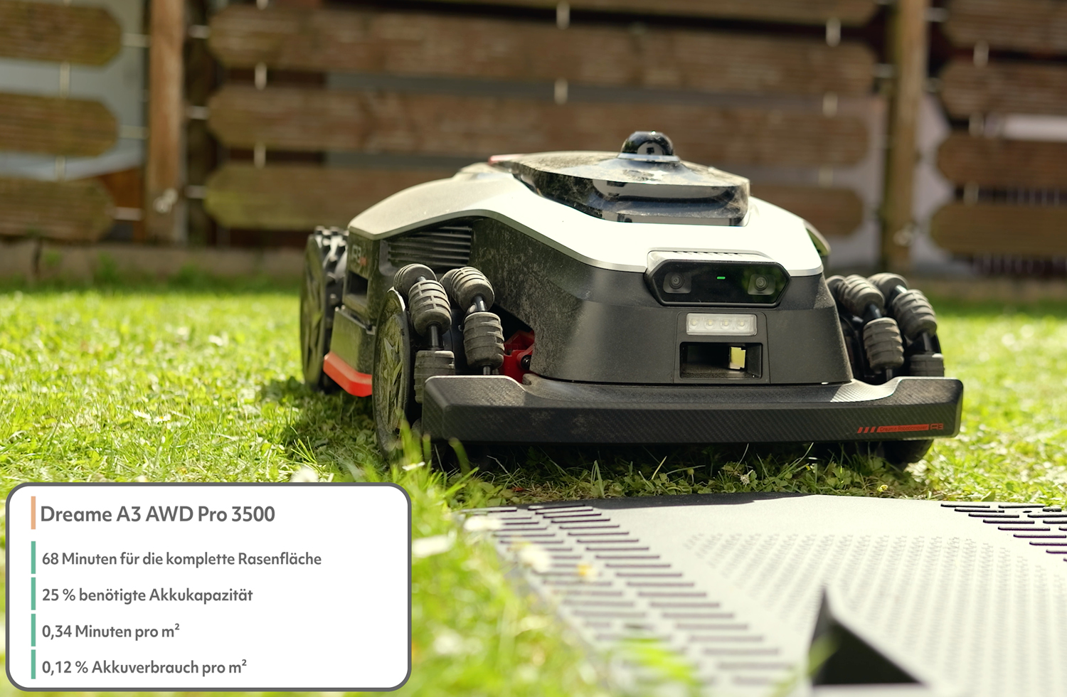

Der Dreame A3 AWD Pro 3500 hat rund 200 Quadratmeter Rasen in knapp 68 Minuten gemäht, ohne eine Pause einzulegen und ohne nachladen zu müssen. Der Akkuverbrauch lag dabei bei nur 25 %. Das Gerät hätte unseren Testgarten theoretisch noch dreimal mähen können, bevor der Akku leer gewesen wäre.
Konkret ergibt das einen Wert von 0,34 Minuten pro Quadratmeter und einen Akkuverbrauch von 0,125 % pro Quadratmeter. Das sind starke Messwerte, die deutlich zeigen: Dieses Gerät ist für Flächen ausgelegt, die weit über unsere 200 m² hinausgehen.
MÄHEN | Mähergebnisse und Akkueffizienz
Das Wenden hat dabei keine Probleme verursacht. Trotz des Gewichts von über 23 kg gibt es keine braunen Stellen oder Grasnarben. Die omnidirektionalen Fronträder haben genau das verhindert, wofür sie konstruiert wurden.

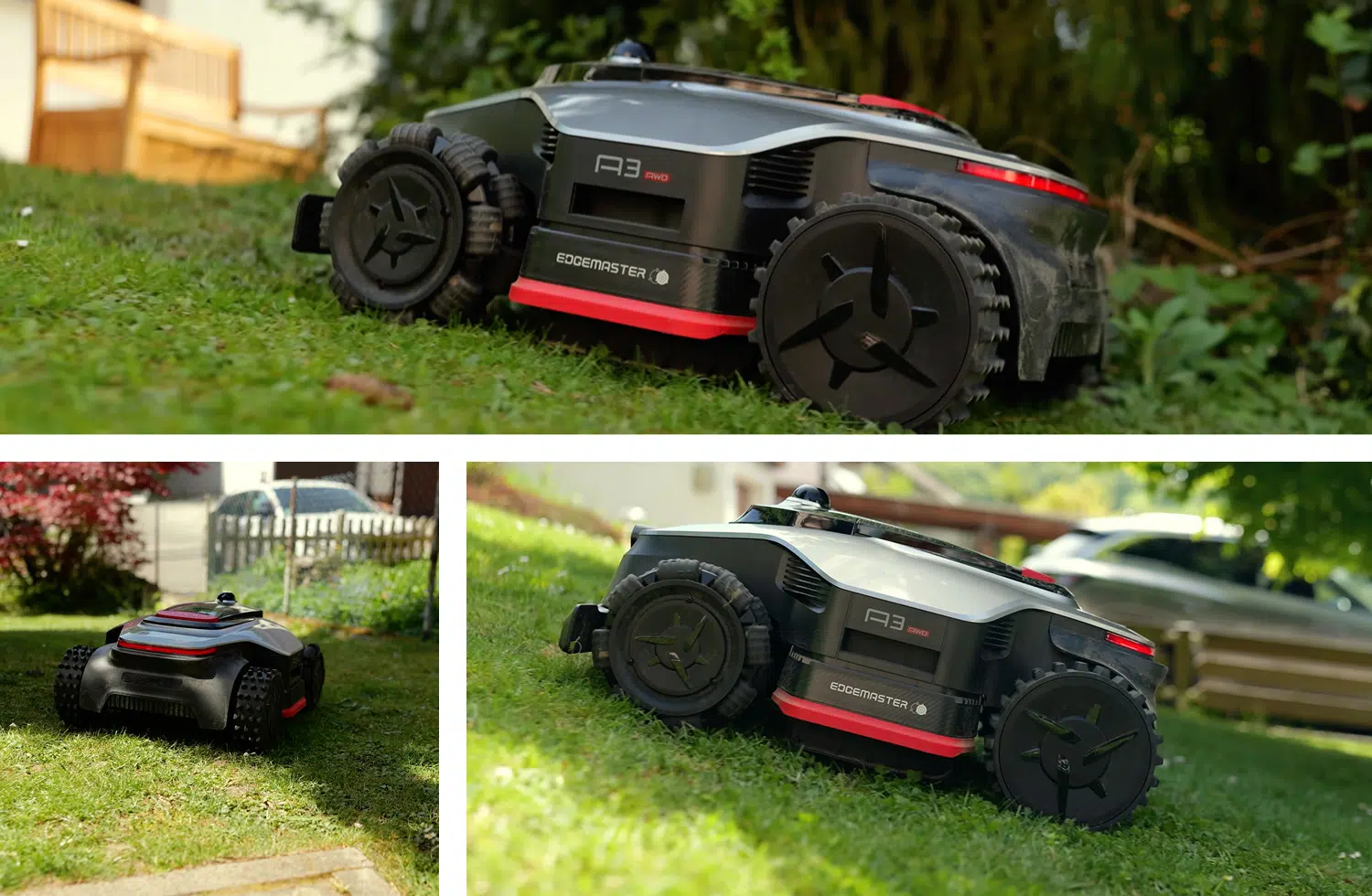

Steigungen
Zone zwei unseres Testgeländes hat Steigungen zwischen 20 % und rund 45 %. Der Roboter hat beide Bereiche ohne Rutschpartien oder Probleme bewältigt. Dreame gibt 80 % als Maximalwert an. Bis 45 % konnten wir in der Praxis bestätigen, dass das Gerät keinerlei Probleme hat.

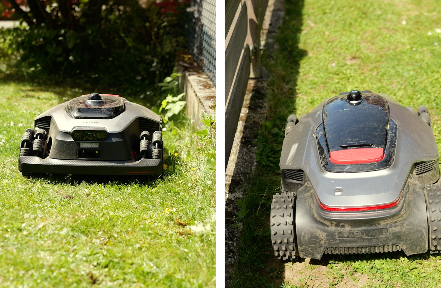

Beim Rasenkantenschnitt zeigt der A3 AWD Pro 3500 seine deutlichste Schwäche. In unserem Test hat er teils zu viel Abstand zu geschwungenen Mauern und anderen Kanten gehalten. Besonders auffällig war das in Zone 1 entlang einer gebogenen Mauer: Der Roboter ist mal zu weit weg gefahren, mal herangefahren, ohne eine konsistente Linie zu halten. An der Kante blieb dabei spürbar Gras stehen.
Außerdem hat er beim Kantenschnitt in einem Fall, als die Hinderniserkennung deaktiviert war, einen Blumentopf zur Seite geschoben. Mit aktivierter Hinderniserkennung ist er locker um den Topf herumgefahren. Das unterstreicht, dass die Hinderniserkennung beim Kantenschnitt grundsätzlich aktiv bleiben sollte.
Für Gärten, bei denen ein sauber abgeschnittener Rasenrand optisch wichtig ist, sollte man diese Schwäche einkalkulieren und möglicherweise manuell nacharbeiten.
Dreame A3 AWD 3500 - Rasenkanten

Wie lange dauert das Mähen von 200 m² mit dem Dreame A3 AWD Pro 3500?
In unserem Test hat er rund 200 Quadratmeter Rasen in zwei Zonen in knapp 68 Minuten fertig gemäht, ohne Pause und mit einem Akkuverbrauch von nur 25 %. Das entspricht etwa 0,34 Minuten pro Quadratmeter und einem Verbrauch von 0,125 % Akku pro Quadratmeter. Hochgerechnet hätte er unseren Testgarten theoretisch rund vier Mal mähen können, bevor der Akku leer gewesen wäre.

Wie funktioniert die Kartierung des Dreame A3 AWD Pro 3500?
Der Roboter bietet zwei Optionen: manuelle und automatische Kartierung. In unserem Test hat die automatische Kartierung zunächst zu viel Abstand zu den Rasenkanten gehalten, weshalb wir auf die manuelle Variante gewechselt haben. Dabei fährt man den Roboter einfach an den Kanten entlang, das ist intuitiv und schnell erledigt. Auch Pfade zwischen Zonen und Sperrzonen lassen sich so einfach einrichten.
Erkennt der Dreame A3 AWD Pro 3500 Hindernisse zuverlässig?
In unserem Hindernistest mit Fußball, Schaufel, Rasensprenger, Schlauch, Holzpferd, Igeldummy und Kinderschuhen hat er jedes Objekt erkannt und umfahren, ohne eines zu berühren. Lediglich unter dem Holzpferd hat er nicht gemäht, was seiner Größe geschuldet ist. Wenn die Hinderniserkennung deaktiviert wird, können Kollisionen vorkommen. Im Test hat er dann einen Blumentopf zur Seite geschoben.
Wie aufwendig ist die Einrichtung des Dreame A3 AWD Pro 3500?
Die Einrichtung ist überraschend unkompliziert. Ladestation hinstellen, Erdnägel einschrauben, Kabel verlegen, Steckdose einstecken, fertig. Die WLAN-Verbindung erfolgt via Bluetooth, die PIN-Eingabe für den Diebstahlschutz wird direkt beim ersten Start abgefragt. Die Kartierung ist intuitiv und innerhalb kurzer Zeit erledigt. Die Dreamehome-App führt dabei gut durch den Prozess.
