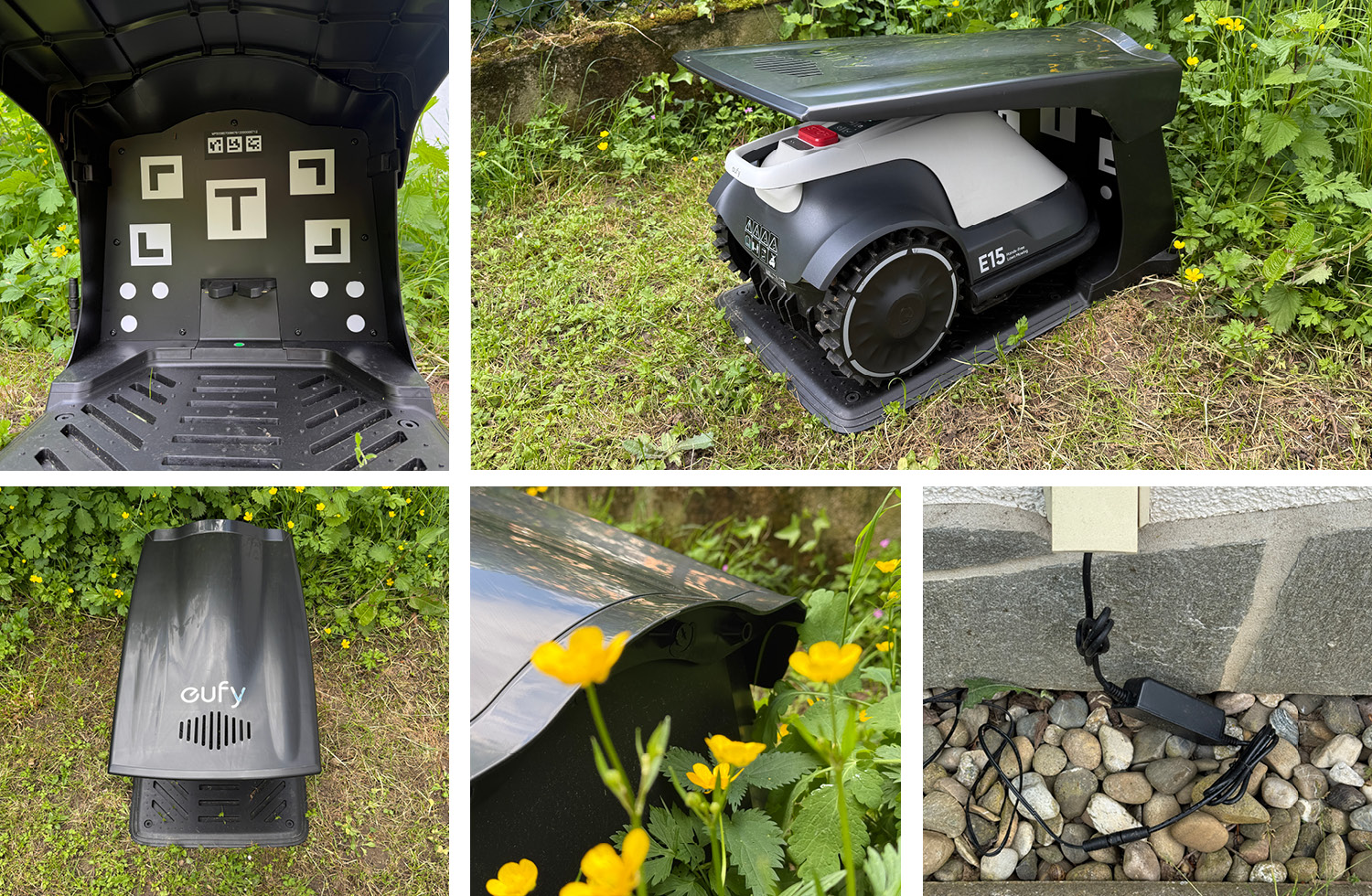

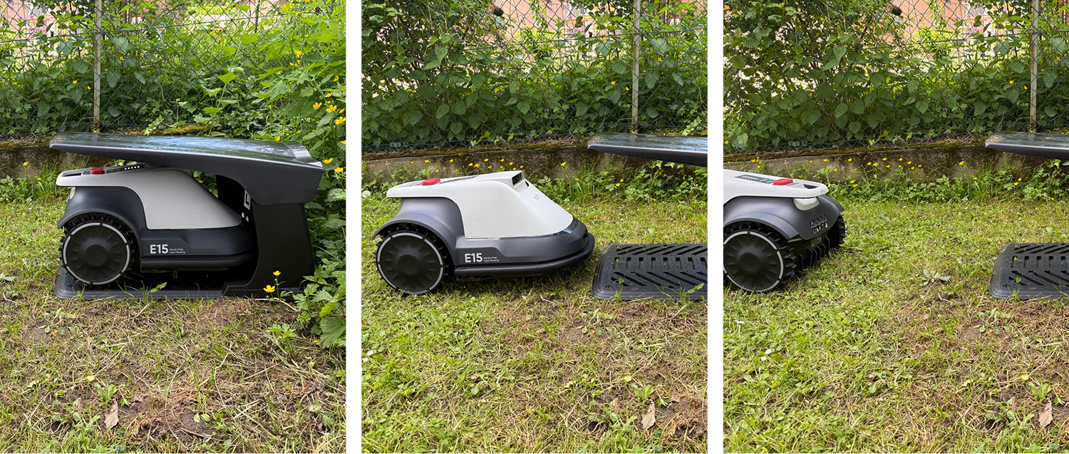

  • Ladestation mit Überdachung

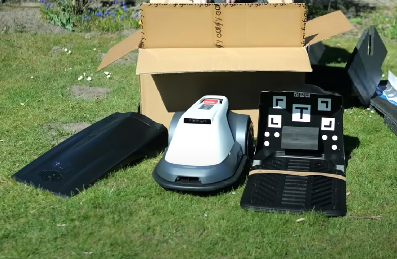

Der eufy E15 wird in einem vergleichbar großen Karton geliefert, der allerhand Dinge enthält. Neben dem recht kompakten Mähroboter und seiner Station, befinden sich im Lieferumfang dementsprechendes Anschlussmaterial, ein paar Erdnägel, die Bedienungsanleitung und – sehr praktisch – eine Überdachung für die Station.
Das ist der Lieferumfang des eufy E15 Mähroboters

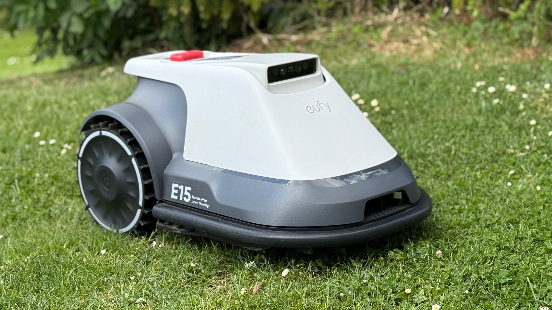

DESIGN | So sieht der eufy E15 aus

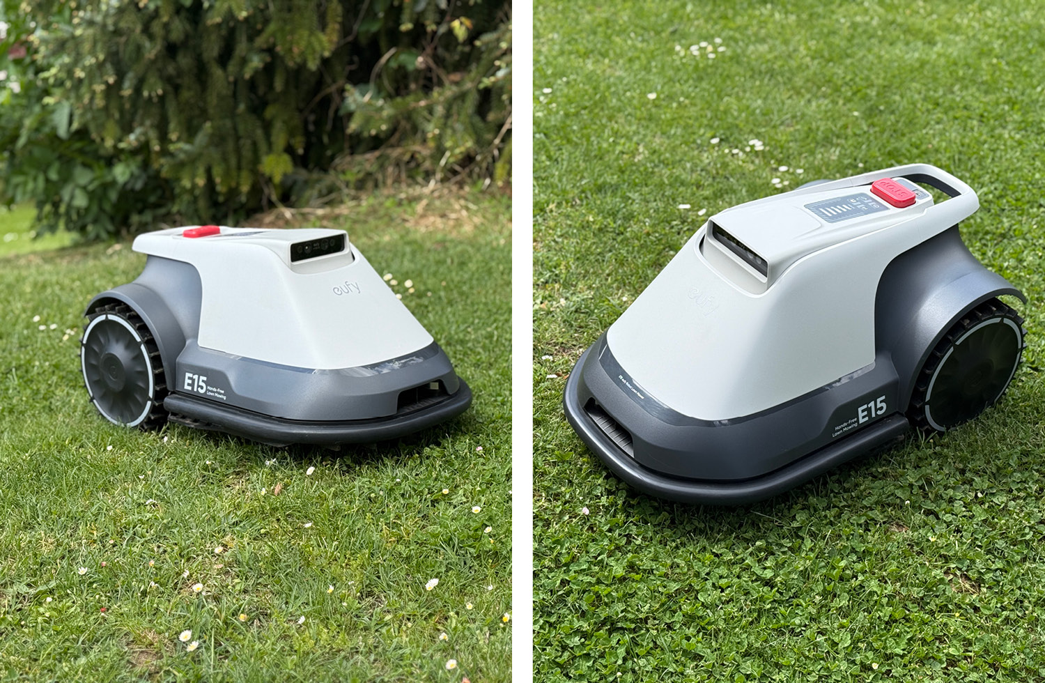

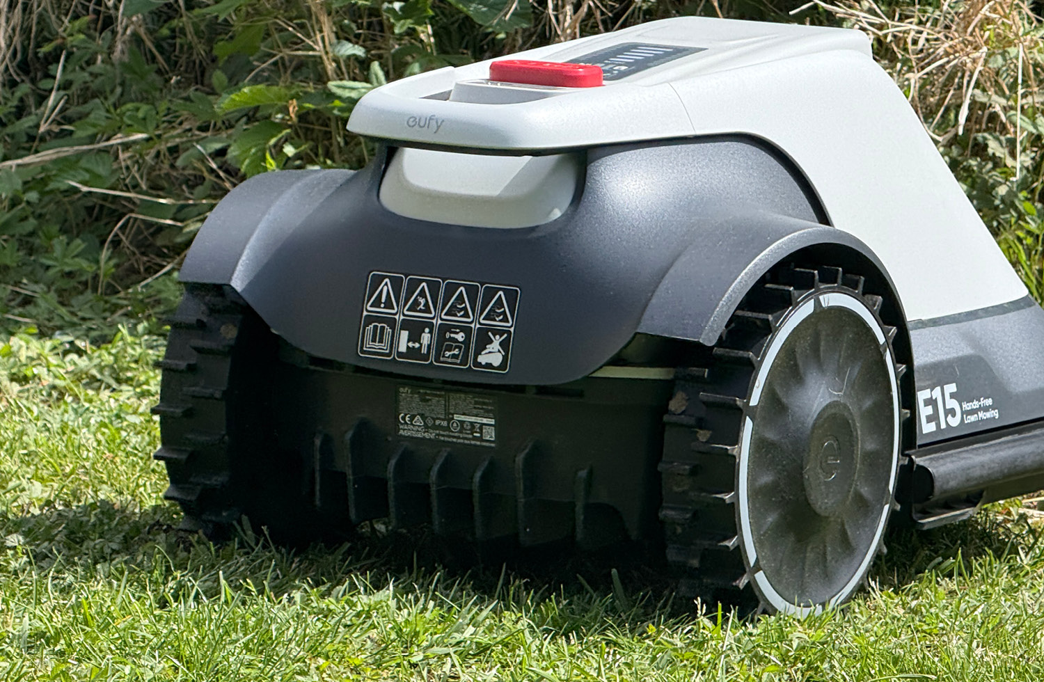

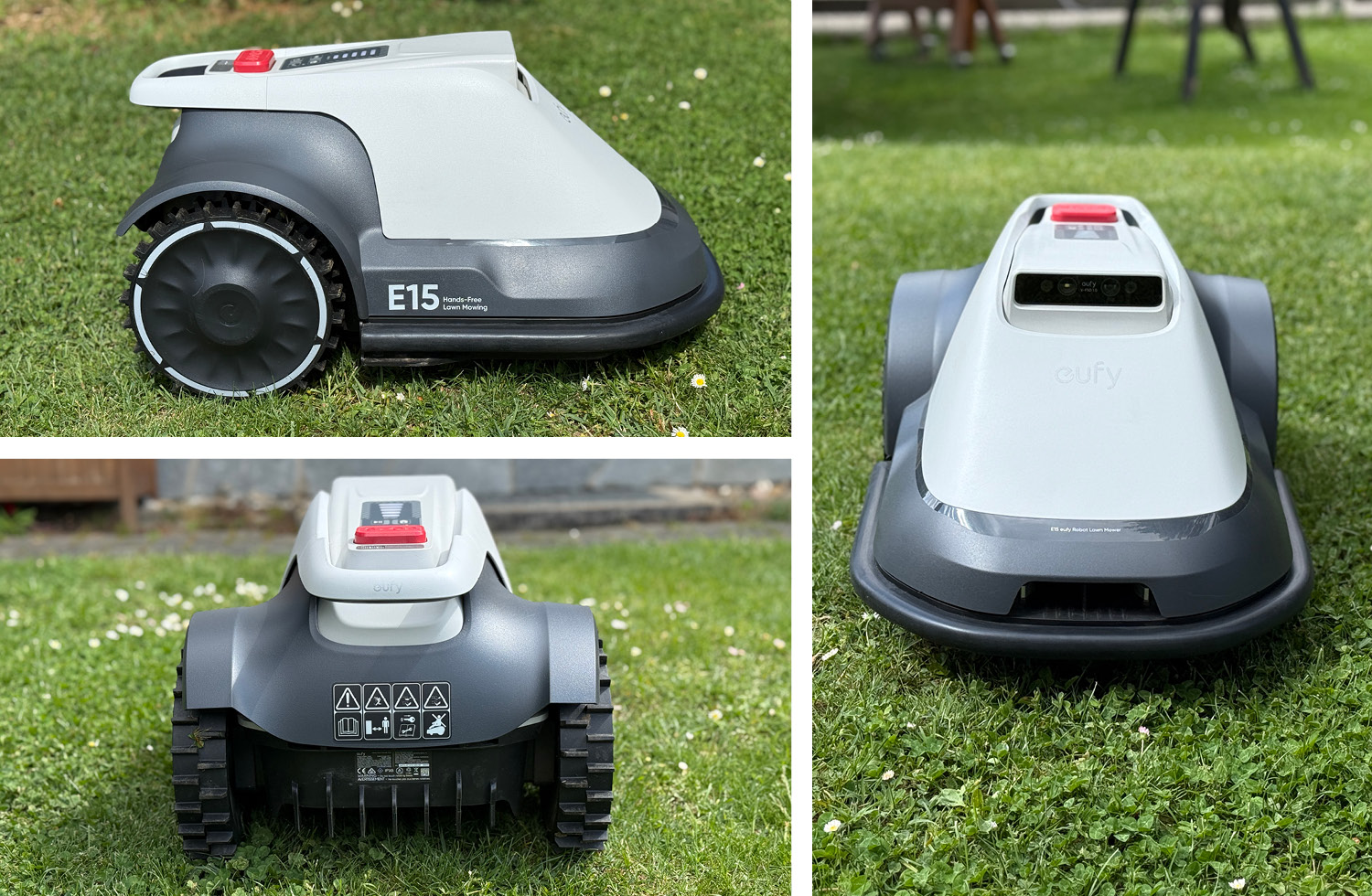

Beim Auspacken ist mir als allererstes das kompakte, aber relativ hohe Aussehen des eufy E15 ins Auge gesprungen. Der Mähroboter misst 60,3 x 39,4 x 31,8 cm und sein außergewöhnliches Design ist unverkennbar typisch für die Mähroboter von TerraMow. eufy selbst macht daraus auch kein Geheimnis, denn mit TerraMow hat man die eufy-Mähroboter-Serie in einer strategischen Kooperation gefertigt. Sie entsprechen also nicht eins zu eins diesen Mährobotern, sind aber stark daran angelehnt.
Front, Seite, Heck | Das befindet sich ringsum
Auf der Front des eufy E15 sitzt ein großer Gummi-Bumper, der vor Beschädigungen bei ungewollten Zusammenstößen schützt. Etwas weiter oben erkennt man dann die Kameras, die für die Orientierung zuständig sind. Ebenso befindet sich der Einlass für die Ladekontakte an der Front. Seitlich fallen einem die großen Räder ins Auge, die ein ordentliches Profil besitzen. Am Heck gibt es, bis auf ein paar Sicherheitshinweise, einen Tragegriff, damit man den Mähroboter herumtragen kann.
So sieht der eufy E15 Mähroboter ringsum aus

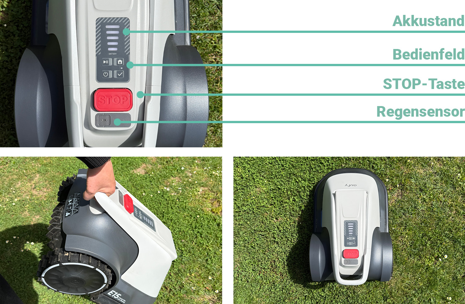

Oberseite | Leichte Bedienung
Auf der Oberseite befindet sich ein Regensensor, der aufkommende Schauer erkennt und den eufy E15 zur Station zurückbefehligt. Die obligatorische rote Stopptaste darf natürlich auch nicht fehlen. Davor sitzen vier Bedienelemente, über die man den Roboter starten, pausieren oder zur Station zurückschicken kann. Außerdem befindet sich eine Batterieanzeige auf der Oberseite, damit der Akkustatus stets im Blick ist.
Über diese Tasten auf der Oberseite des eufy E15 wird der Mähroboter gesteuert

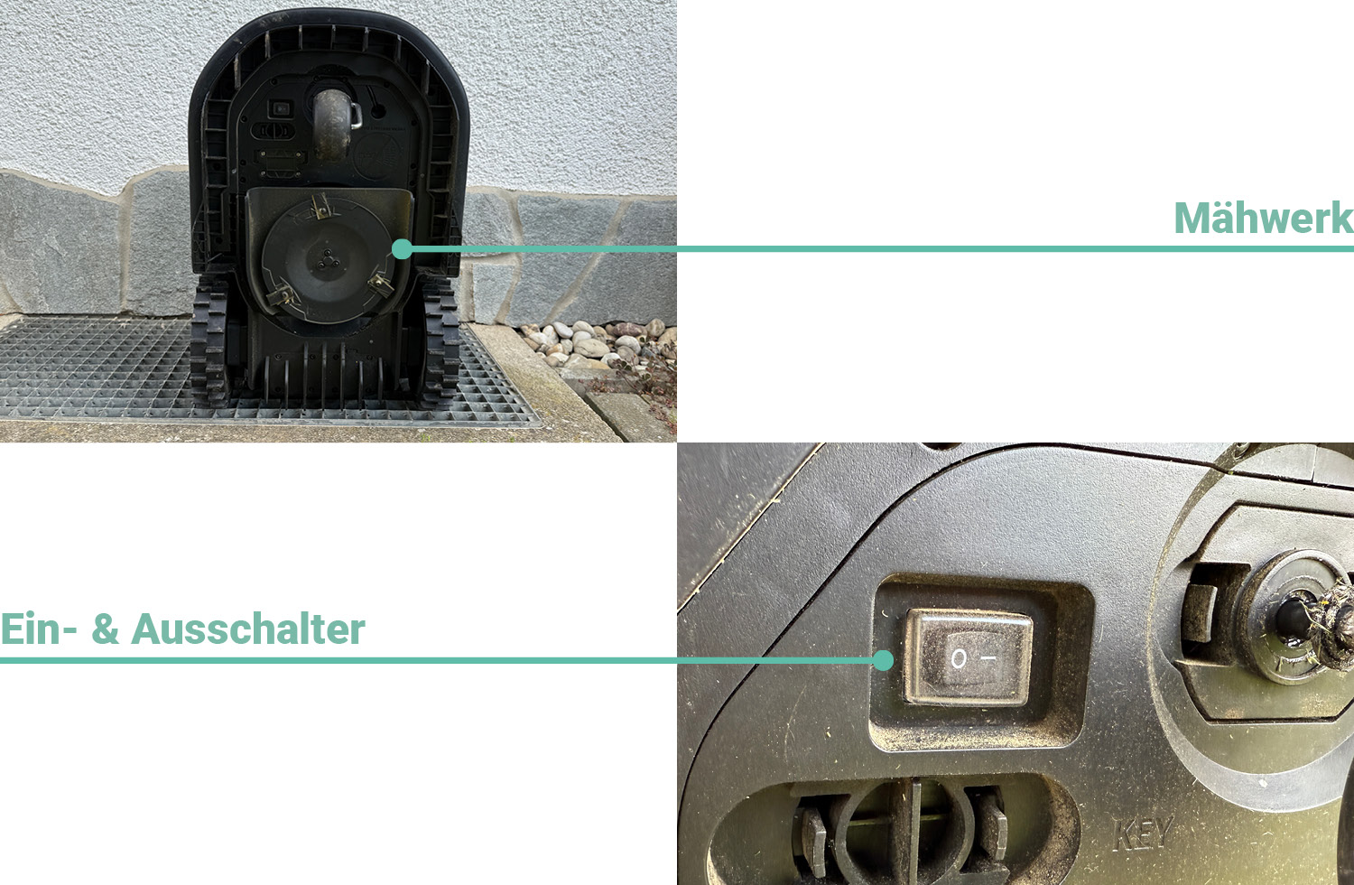

Unterseite | Ein rotierendes Mähwerk
Auf der Unterseite sitzt das rotierende Mähwerk, an dem drei Klingen angebracht sind. Das Mähwerk ist federnd gelagert, um sich an Unebenheiten automatisch anzupassen. Die maximale Schnittbreite liegt bei 20,3 cm und es lässt sich zwischen 2,5 und 7 cm über die App automatisch anheben oder absenken. An der Front der Unterseite erkennt man noch ein einzelnes Lenkrad und einen kleinen Schalter, mit dem man den Mähroboter vollständig ein- und ausschalten kann.
Auf der Unterseite befindet sich das mit drei Klingen bestückte Mähwerk des eufy E15

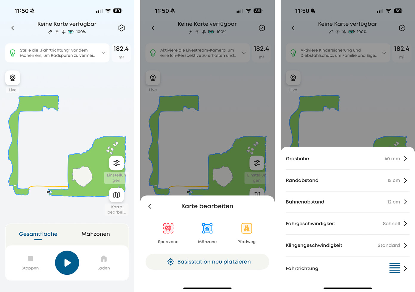

Vor dem ersten Mähvorgang des eufy E15 benötigt man natürlich eine Verbindung mit der eufy-App. Über diese bekommt man den vollen Funktionszugriff auf den Mähroboter und kann eine Karte erstellen. Diesen Schritt habe ich natürlich schon vorgenommen, jedoch zeige ich euch trotzdem vor der Installation in verschiedenen Tabellen, wozu der Mähroboter alles fähig ist.
Startseite
Mähzone Auswählbar ist, ob man die Gesamtfläche oder nur einzelne Zonen mähen möchte.
Start-Stopp Über die Startseite kann der Mähroboter gestartet, pausiert oder zur Station geschickt werden.
Live Man kann auf die Kamera mittels Live-Bild zugreifen.
Infos Auf der Startseite werden einem verschiedene Informationen zur Mähdauer, Gesamtfläche und Grashöhe angezeigt.
Kartenbearbeitung Auf der Startseite kann man die Karte mittels Sperrzone, Mähzone oder Pfadweg bestücken.
Einstellungen Auch einen Zugriff auf die Einstellmöglichkeiten, wie die Grashöhe, den Rand- oder Bahnabstand sowie die Fahr- und Klingengeschwindigkeit, besitzt man.
Fahrtrichtung Man kann den zu fahrenden Pfad in allen Himmelsrichtungen einstellen. Das geht jedoch lediglich zonenübergreifend und nicht pro Zone.
eufy E15 - App - Karte

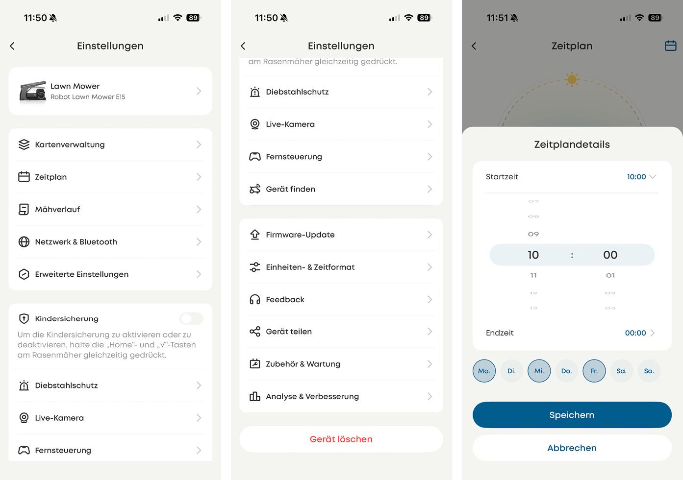

Einstellungen
Kartenverwaltung Der Mähroboter kann mehrere Karten erstellen und speichern.
Zeitplan Es kann ein individueller Zeitplan für den Arbeitsbeginn erstellt werden.
Mähverlauf Hier können vergangene Mäharbeiten eingesehen werden.
Netzwerk & Bluetooth Hier kann man die Verbindungseinstellungen verwalten.
Kindersicherung Sperrt die Tasten des Mähroboters.
Diebstahlschutz Kann entweder eine App-Benachrichtigung oder einen Alarmton ausgeben.
Live-Kamera Hier kann man das Live-Bild-Passwort einstellen.
Fernsteuerung Darüber kann der Mähroboter virtuell gesteuert werden.
Gerät finden Falls der Roboter nicht auffindbar ist, kann man ihn darüber finden.
Firmware Diese kann manuell oder automatisch aktualisiert werden.
Gerät teilen Hierüber kann man anderen eufy-Kontos den Zugriff auf die Mäheinstellungen gewähren.
eufy E15 - App - Einstellungen

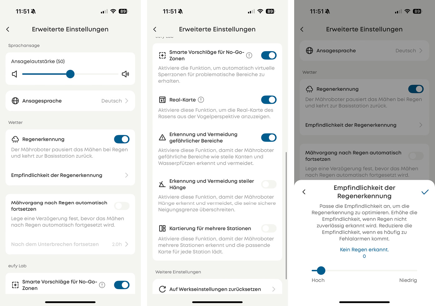

Erweiterte Einstellmöglichkeiten
Ansage Die Sprachausgabe kann in ihrer Sprache und Lautstärke eingestellt werden.
Regenerkennung Diese kann in ihrer Feinheit eingestellt werden. Außerdem kann man einstellen, wann der Mähroboter nach dem Regen wieder mit der Arbeit beginnt.
Smarte Vorschläge Hier gibt der Mähroboter automatische Vorschläge für Sperrzonen auf dem Rasen.
Real-Karte Die Karte lässt sich als Satellitenkarte anzeigen. Hat im Test aber nicht funktioniert.
Erkennung Damit erkennt der Mähroboter steile Kanten, Wasserpfützen und Ähnliches und meidet diese Bereiche.
Hohe Hänge Erkennt er selbstständig und meidet er nach Bedarf.
Mehrere Stationen Hat man mehrere Stationen, kann man so kartieren, dass er mehrere anfährt.
Zurücksetzen Mähroboter auf Werkseinstellung zurücksetzen.
eufy E15 - App - Weitere Einstellmöglichkeiten
INSTALLATION | Station aufstellen und zurücklehnen
Positiv hervorzuheben ist die kinderleichte Installation des eufy E15. Da der Mähroboter rein nach Sicht navigiert, benötigt man keine RTK-Antenne und kann die Station dementsprechend aufstellen, wo man möchte. Voraussetzung ist lediglich eine Steckdose in der Nähe. Hat man seine gewünschte Position gefunden, befestigt man die Station mittels Erdnägeln am Boden und schraubt die Überdachung an. Zugegeben, dieser Part war etwas aufwendiger, da die Schrauben ein ziemlich enges Gewinde besitzen. Daraufhin verbindet man die Station mit dem mitgelieferten Netzkabel und lässt den Roboter erst einmal vollständig aufladen.
Die Installation des eufy E15 Mähroboter ist einfach, da kein Satellitensignal notwendig ist
Kartenerstellung | Er macht alles allein
Normalerweise ist man es gewohnt, dass man für die Kartenerstellung des Rasens den Mähroboter mittels virtueller Joysticks um den Rand des Rasens herum navigiert. Doch das ist im Falle des eufy E15 nicht möglich. Stattdessen macht er das vollständig autonom. Startet man die Kartenerstellung, fährt der Mähroboter aus seiner Station, schaut sich um und widmet sich der Rasenfläche in groben Bahnen. Das kann anfänglich etwas chaotisch aussehen, doch die Bahnen lassen sich nach der Kartenerstellung ändern.
Der eufy E15 Mähroboter kartiert den Rasen vollkommen allein
Bei der Erstellung der Karte erkennt der eufy E15 selbstständig Rasenbegrenzungen, Bäume, feste Hindernisse und Beete. Dabei ist mir aufgefallen, dass er auch bloße Erdflächen meidet, da sie nicht nach Rasen aussehen. Einfluss auf die Kartierung kann man nicht nehmen. Sollte der Mähroboter ein Beet bei der Kartierung nicht erkennen und hineinfahren, so muss man sich keine Sorgen machen, da bei der Kartenerstellung noch keine Messerrotation eingestellt ist. Im Nachhinein kann man über die App eine Sperrzone über dem Beet erstellen. Bis auf die Erdfläche hat der eufy E15 beeindruckend genau meinen Rasen eingemessen, was ich mit dieser Präzision noch bei keinem anderen Modell sehen durfte.
Beim ersten Kartieren erstellt er eine Karte und eine weitere Zone kann hinzugefügt werden

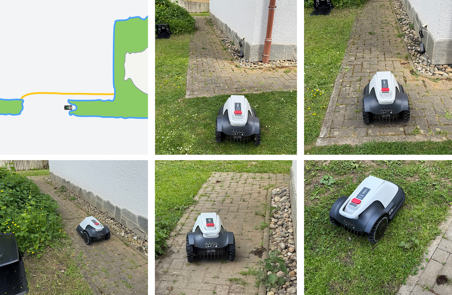

Pfad & Zone | Eine weitere Rasenfläche kartieren
Wer verschiedene Rasenabschnitte hat, kann diese als weitere Zone kartieren lassen. Dafür muss man in der erstellten Karte die Kartenbearbeitung aufrufen und einen Pfad erstellen. Dafür lenkt man den Roboter virtuell zu einem Startpunkt, fährt dann über den Übergang zum nächsten Rasen und stoppt die Pfaderstellung auf diesem. Daraufhin fängt der eufy E15 automatisch an, die neue Rasenfläche zu kartieren, und speichert sie dann. Die neue Rasenfläche kann einzeln zum Mähen oder als gesamte Fläche ausgewählt werden.
Um eine weitere Mähzone anzulegen, die er automatisch kartiert, muss ein Pfad von der einen zur anderen Mähzone erstellt werden.

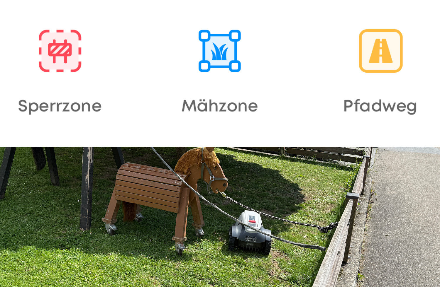

Sperrzone | Hier darf der eufy E15 nicht hin
Wer möchte, kann über die App eine Sperrzone einrichten. Das funktioniert ähnlich wie bei Saugrobotern, indem man auf die Karte eine Zone oder eine virtuelle Mauer einzeichnet. Daraufhin meidet der eufy E15 automatisch diesen Bereich. Gerade für Beete oder Stellen, die ebenfalls Gras ähneln, kann dies von Vorteil sein.
Der eufy E15 kann sowohl Sperrzonen als auch Mähzonen anlegen
Mähzone | Hindernisse werden ignoriert
Man kann auf der Karte spezielle Mähzonen einstellen, in denen der eufy E15 auf seine Hinderniserkennung regelrecht verzichtet. Zwar fährt er langsam heran und der Bumper löst irgendwann aus, aber herumliegende Gegenstände, die unter den Mähroboter kommen könnten, werden gnadenlos überfahren. Gerade an Stellen, an denen das Gras sehr hoch gewachsen ist, ist solch eine Mähzone vorteilhaft.

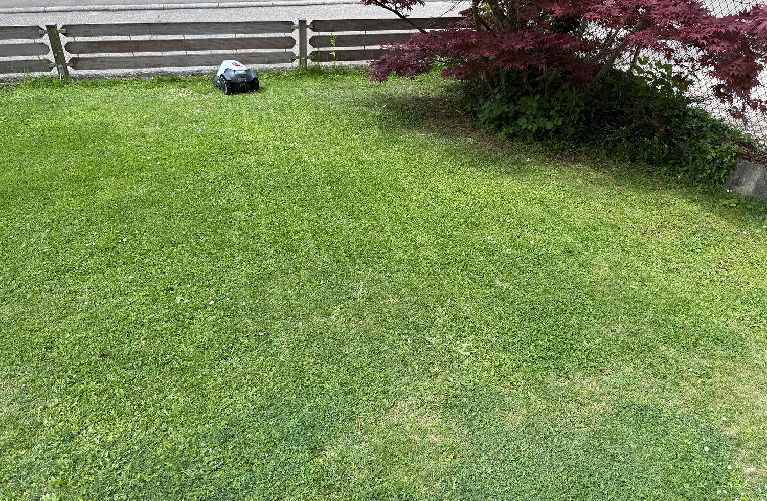

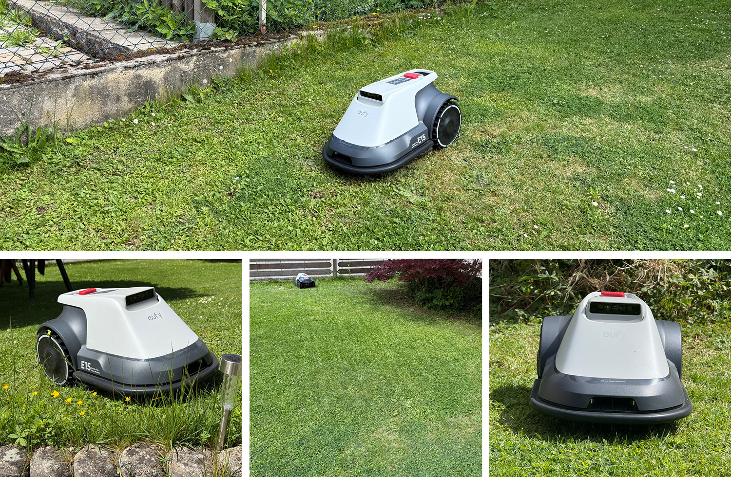

Nachdem alles eingerichtet ist, kann es auch schon losgehen. Startet man den eufy E15 zu einem normalen Mähvorgang, verlässt er seine Station mit dementsprechenden Sprachansagen. Daraufhin stellt er seine vorgegebenen Einstellungen ein und startet in die erste Bahn. Diese fährt er präzise ab. Daraufhin wendet er in mehreren Wendepunkten, anstatt sich auf der Stelle zu drehen, was rasenschonend ist, und fährt in die nächste Bahn ein.
Nachdem alles eingerichtet wurde, kann es schon losgehen mit dem Mähen
Das Schnittbild sieht sehr gut aus und auch die bekannten Streifen werden auf dem gemähten Rasen abgebildet. Nachdem der Mähroboter den gesamten Rasen durch die Mitte gemäht hat, widmet er sich dem Rand des Rasens. Diesen fährt er ebenfalls sehr vorsichtig ab und kehrt daraufhin in die Station zurück. Etwas schade finde ich, dass man das Randmähen nicht über die App einzeln starten kann. Dafür kann man einstellen, wie nah er an den Rand heranfahren soll. So kommt man auf einen maximal zurückbleibenden Streifen von 9 cm.
Das Schnittbild des eufy E15 hinterlässt die typischen Streifen auf dem Rasen

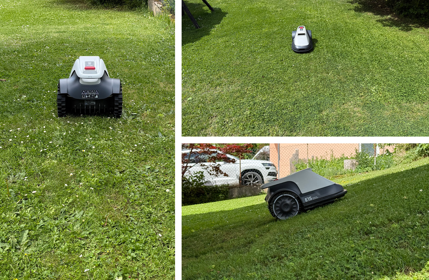

Steigungen | Ein Kletterkünstler
eufy selbst gibt an, dass der eufy E15 Mähroboter Hänge mit einer Schräge von 40 Prozent bewältigen kann. In meinem Garten gibt es ein Gefälle mit einer kurzen, aber sehr steilen Stelle, die knapp 65 Prozent Gefälle aufweist. Hier habe ich mir schon das Wegrutschen oder Steckenbleiben ausgemalt. Doch tatsächlich hat der eufy E15 überraschenderweise auch diese Stelle ohne Probleme gemeistert. Er besitzt scheinbar genug Kraft, Grip und Gewicht, um auch hier festen Halt zu finden.
Der eufy E15 schafft sogar kurze Strecken mit einer höheren Steigung als 40 Prozent

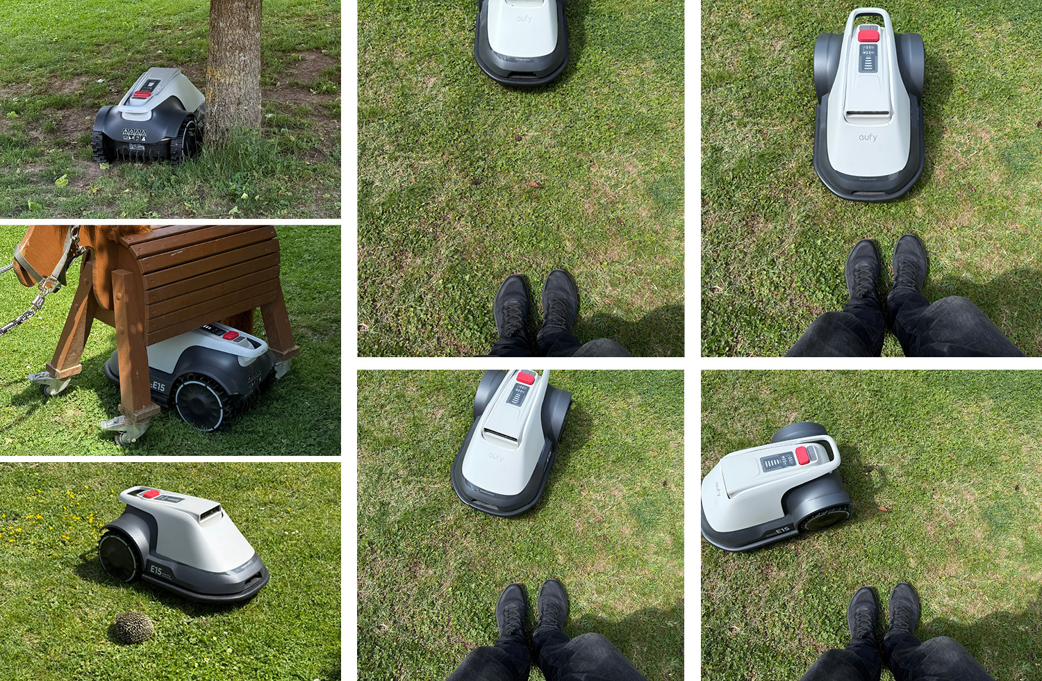

HINDERNISSE | Erkennt der eufy E15 herumliegende Objekte?
Bei heutigen Mährobotern ist es besonders wichtig, dass sie herumliegende Gegenstände, große Hürden und Menschen bzw. Tiere zuverlässig erkennen und meiden. Der eufy E15 ist mit einem Kamerasystem ausgestattet, das genau diese Objekte erkennen und meiden soll. Doch funktioniert das auch so, wie man sich das wünscht?
Das Kamerasystem des eufy E15 ist nicht nur für die Navigation, sondern auch für die Hindernisvermeidung aktiv
Zuerst einmal muss man sagen, dass der Mähroboter von Werk aus so eingestellt ist, dass er 30 Minuten nach dem Sonnenaufgang anfängt zu mähen und 30 Minuten vor Sonnenuntergang das letzte Mal am Tag mäht. Nur ein manuelles Starten nach diesen Zeiten lässt das umgehen. Da Wildtiere wie Igel Gärten gerne als Zuhause nutzen, finden wir das nicht verkehrt.
Hinderniserkennung | So gut ist sie wirklich
Nun haben wir die Hinderniserkennung genauer unter die Lupe genommen und dem eufy E15 verschiedene Objekte vor die Linse gesetzt. In meinem Garten stehen zwei große Spielzeug-Pferde mit jeweils vier Holzfüßen. Diese hat er immer erkannt und nicht ein einziges Mal berührt. Ebenso stehen in meinem Garten verschiedene Bäume, die ebenfalls erkannt und umfahren wurden.
Die Hinderniserkennung funktioniert hervorragend beim eufy E15
Doch wie sieht es mit Tieren aus? Dafür kommt unsere Igel-Attrappe zum Einsatz. Diese habe ich ihm mindestens zehnmal vor die Nase gesetzt und wirklich jedes Mal hat er diese umfahren. Somit ist die Hinderniserkennung in meinen Augen richtig gut.
Unser Igel wurde im Test nicht ein einziges Mal vom eufy E15 überfahren
