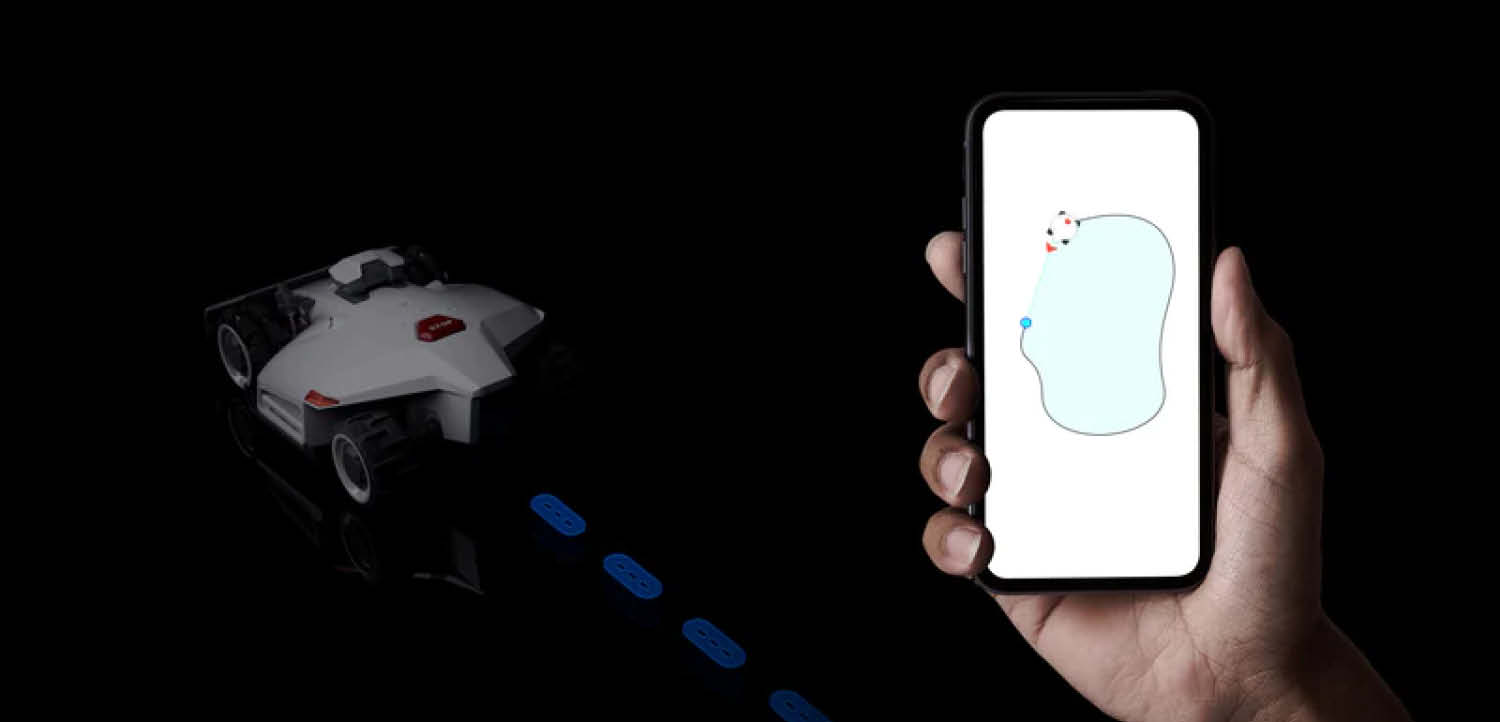

Kein Begrenzungsdraht notwendig
Der Mammotion LUBA 2 AWD 1000 kann wie auch seine Vorgänger vollständig ohne Begrenzungsdraht auskommen. Dafür fährt man bei der Einrichtung mit einer virtuellen Fernbedienung die Rasenkanten ab und kann diese dabei sogar in verschiedene Zonen einteilen. Dank ausgeklügeltem RTK-Satellitensystem, das entweder an der Station oder auf dem Hausdach befestigt wird, kann der Mähroboter die Rasenkanten achten und dennoch in geraden Bahnen navigieren.

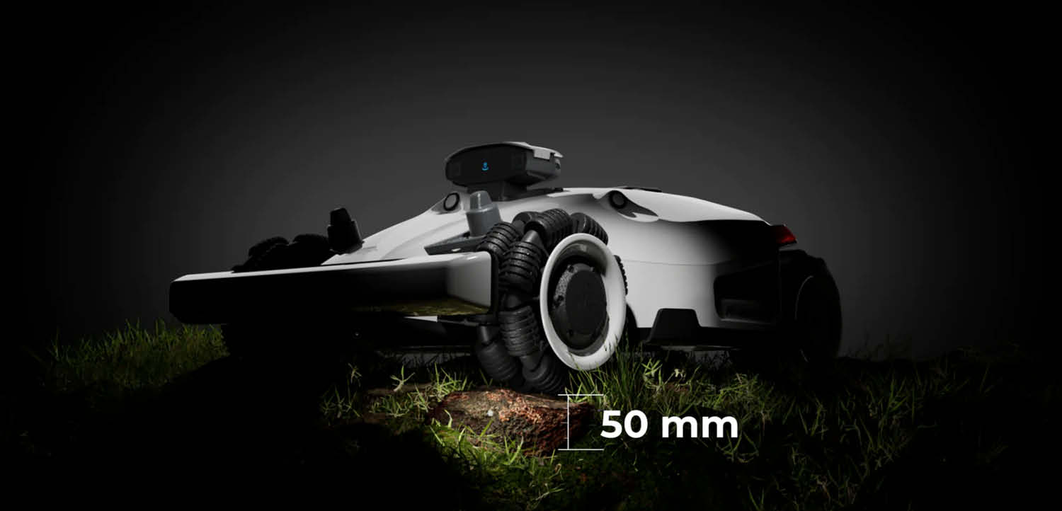

Außerdem hat der Hersteller adaptive Federung eingebaut, die es dem Mähroboter erlaubt, sogar über 5 cm hohe Objekte hinwegzufahren.

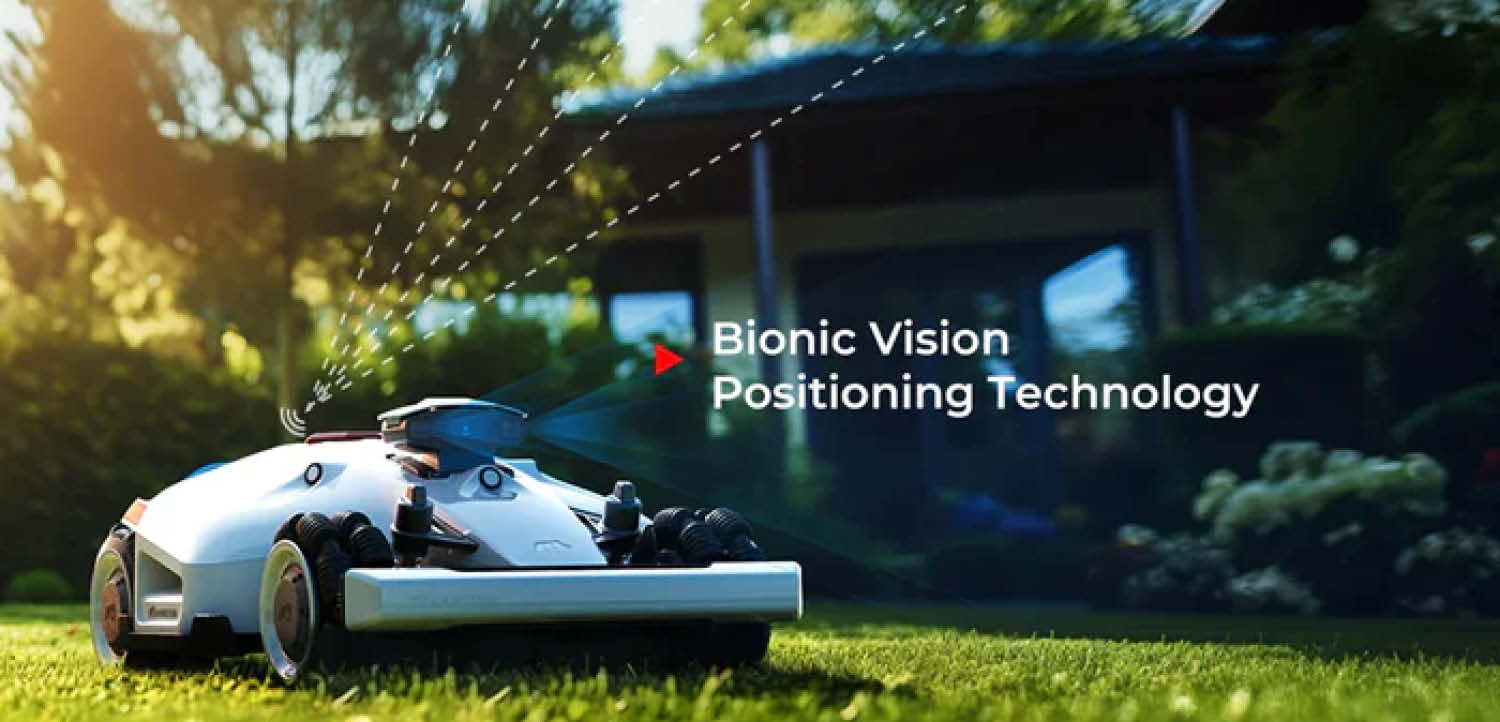

Der LUBA kann jetzt sehen
Ganz neu ist das 3D-Vision-Positionierungssystem, das nun auf der Oberseite des Mammotion LUBA 2 AWD 1000 thront. Diese Technologie ist mit der Deep-Learning-Funktion bestückt, die es erlaubt, intelligente Grenzerkennung zu ermöglichen. In Zusammenarbeit mit dem verbesserten RTK-System, das jetzt über 5 km weit funken kann, ist eine unterbrechungsfreie Arbeit, unabhängig von Signalschwankungen, gewährleistet. Die Technik erlaubt es sogar, aufkommende Hindernisse zu erkennen und zu umfahren, da auch Ultraschallsensoren verbaut sind.
