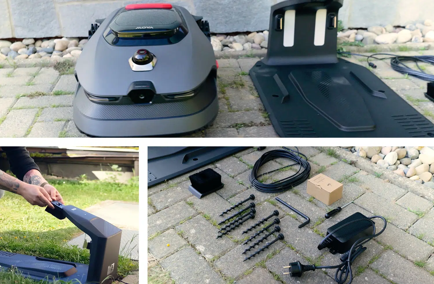

LIEFERUMFANG | Was ist im Paket enthalten?
Der Lieferumfang des MOVA LiDAX Ultra 1200 entspricht dem des kleineren 1000er-Modells. Mitgeliefert werden neben dem Roboter eine Ladestation mit Kabel und Netzteil. Für die Bodenbefestigung liegen Erdschrauben und ein Inbusschlüssel bei. Zur Wartung sind Ersatzmesser, Ersatzschrauben und eine Reinigungsbürste für den Navigationssensor an der Unterseite der Station enthalten. Ein Akku ist im Gerät verbaut, ein separater Ersatzakku gehört nicht zum Lieferumfang.
MOVA LiDAX Ultra 1200 | Lieferumfang

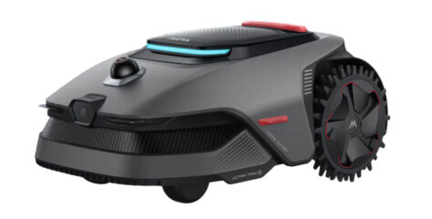

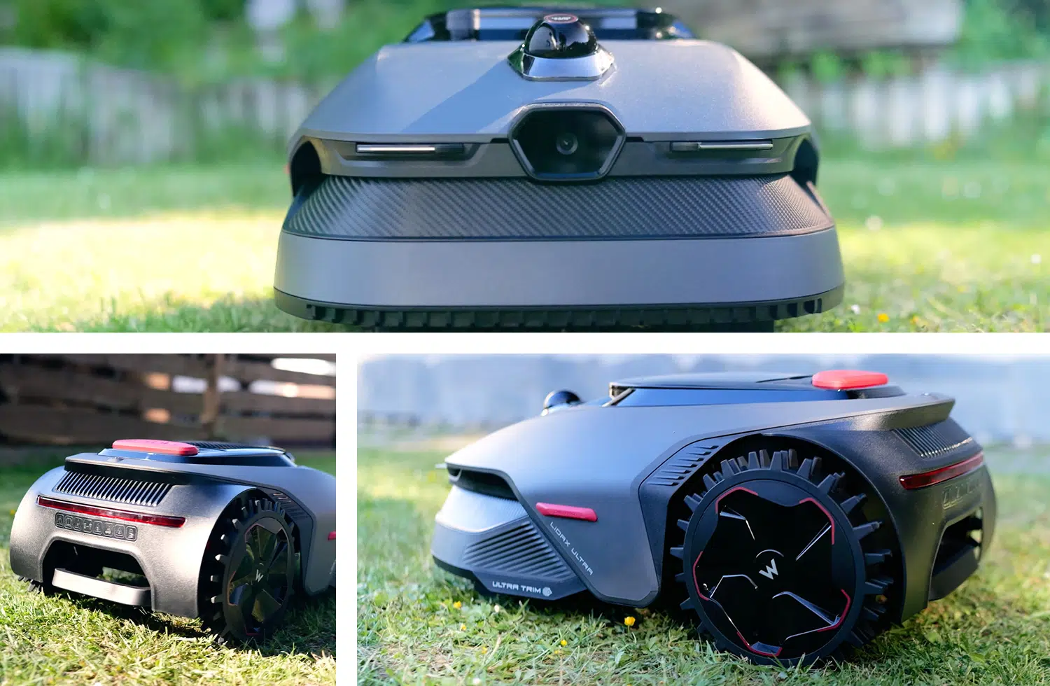

DESIGN & QUALITÄT | Gleiche Form, mehr Kraft
Der MOVA LiDAX Ultra 1200 sieht dem LiDAX Ultra 1000 in jeder Hinsicht zum Verwechseln ähnlich. Beide Modelle teilen dasselbe Gehäuse, dieselbe Farbgebung und denselben Aufbau. MOVA hat auch beim 1200er auf das bewährte Design der Dreame-A-Serie gesetzt, was eine solide Verarbeitungsqualität und ein vertrautes Bedienkonzept mitbringt.
MOVA LiDAX Ultra 1200 | Design
Oberseite
Auf der Oberseite befindet sich eine Klappe, die ein Farbdisplay mit Drehregler freigibt. Darüber lassen sich Mähvorgänge starten, Zeitpläne einsehen und zahlreiche Einstellungen direkt am Gerät vornehmen. Ein Regensensor und eine Stopptaste sind ebenfalls auf der Oberseite verbaut. Der große LiDAR-Navigationssensor thront prominent oben auf dem Gehäuse und ermöglicht die 360°-Rundumsicht.
MOVA LiDAX Ultra 1200 | Oberseite

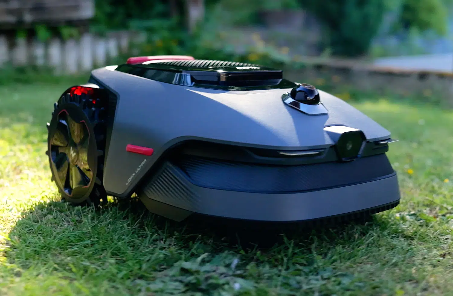

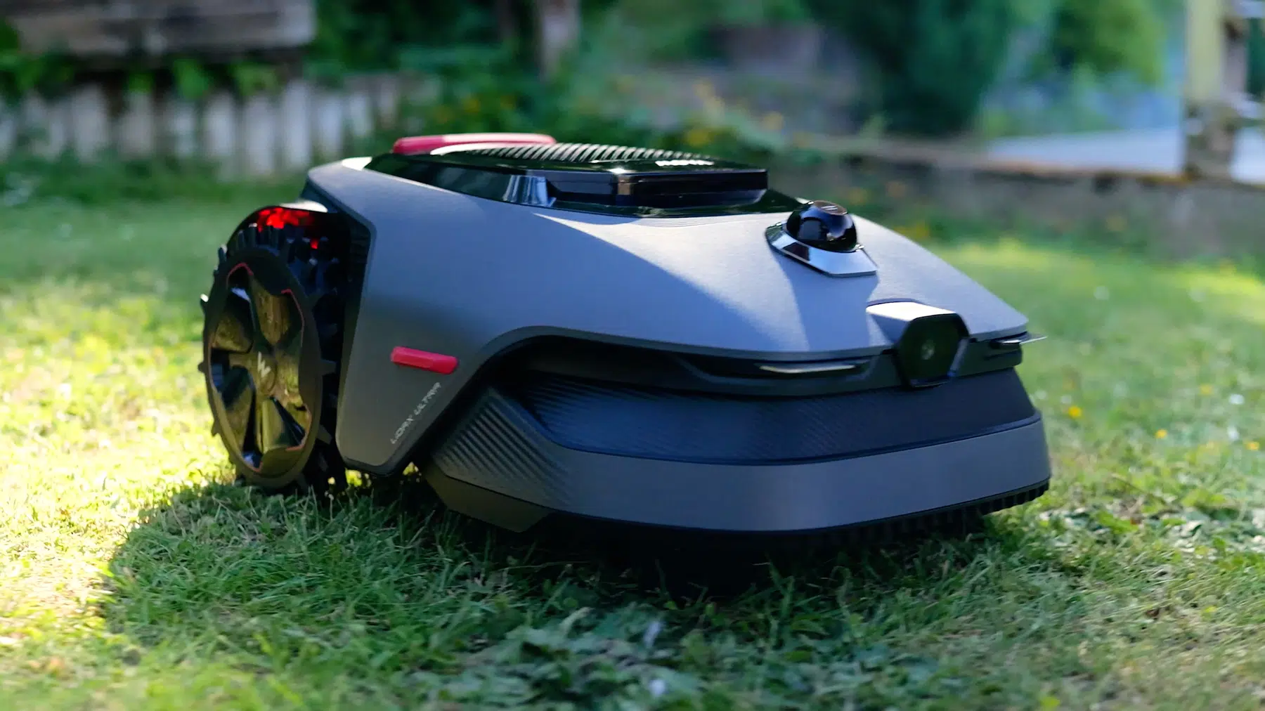

Front, Seite und Heck
An der Front sitzt die UltraView 2.0 KI-Kamera, die für die Hinderniserkennung zuständig ist. Die Heckräder sind großformatig und mit kräftigen Spikes ausgestattet, was dem Gerät auf Steigungen bis zu 45 % sicheren Halt gibt. Auf Allradantrieb verzichtet auch der 1200er. Beim Wenden auf der Stelle kann das, genauso wie beim 1000er, auf trockenem oder unebenem Boden zu durchdrehenden Rädern führen. Zwei gelenkte Vorderräder und Kipp- sowie Feststeck-Sensoren runden das Sicherheitskonzept ab.
MOVA LiDAX Ultra 1200 | Front, Seite und Heck

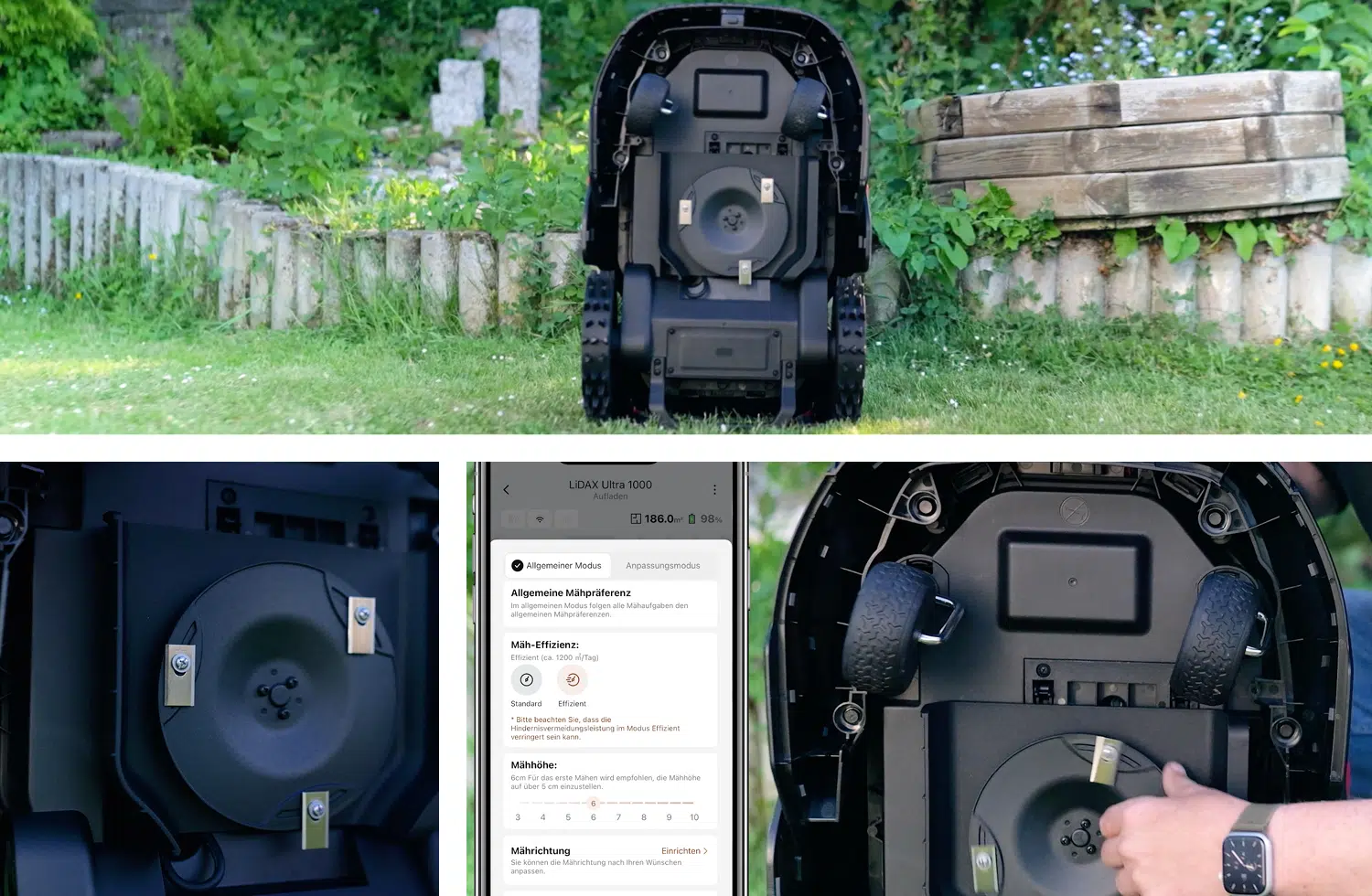

Unterseite
Das Mähwerk an der Unterseite arbeitet mit drei freischwingenden Messern und einer Schnittbreite von 20 cm. Die Höhe lässt sich elektronisch zwischen 3 und 10 cm einstellen. Das UltraTrim 1.0 System fährt das Mähwerk beim Kantenschnitt seitlich aus. Damit kommt der 1200er deutlich näher an die Rasenkante heran als Modelle mit fest mittig positioniertem Mähwerk.
MOVA LiDAX Ultra 1200 | Unterseite

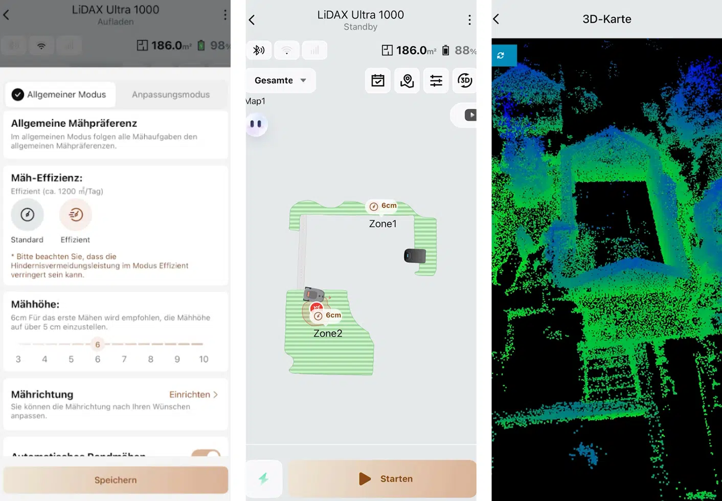

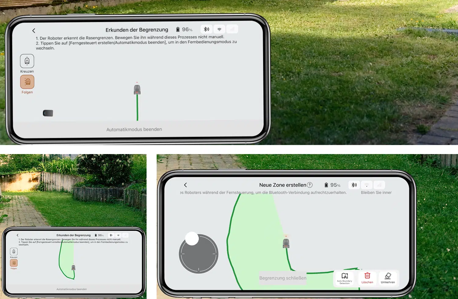

Zonen (Kartierung)
Die Kartierungslogik des LiDAX Ultra 1200 ist identisch mit dem 1000er. Die automatische Kartierung per KI hält in Gärten mit unregelmäßigen Formen erfahrungsgemäß zu viel Abstand zu den Rasengrenzen. Wir empfehlen daher die manuelle Kartierung per virtueller Fernsteuerung in der App, bei der der Roboter einmal dicht an den Kanten entlanggeführt wird. Verbindungspfade zwischen Zonen werden dabei ebenfalls per Fernsteuerung eingetragen.
MOVA LiDAX Ultra 1200 | Kartierung

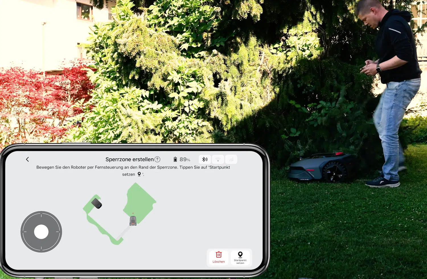

Sperrzonen
Sperrzonen werden beim LiDAX Ultra 1200 über die App eingerichtet, indem der Roboter per virtueller Fernsteuerung um den zu sperrenden Bereich herumgeführt wird. Im Test des baugleichen 1000er-Modells hat diese Funktion zuverlässig funktioniert. Der Roboter hielt einmal angelegte Sperrzonen konsequent ein, ob für Baumstämme, Beete oder sonstige Gartenbereiche.
MOVA LiDAX Ultra 1200 | Sperrzonen
Wer in der Praxis mit Bäumen, Beeten oder anderen Hindernissen zu tun hat, kann Sperrzonen als sinnvolle Ergänzung zur eingebauten Hinderniserkennung nutzen. Die Erfahrungen aus unserem Test des LiDAX Ultra 1000 zeigen, dass die Funktion auch bei mehreren gleichzeitig aktiven Sperrzonen stabil arbeitet.

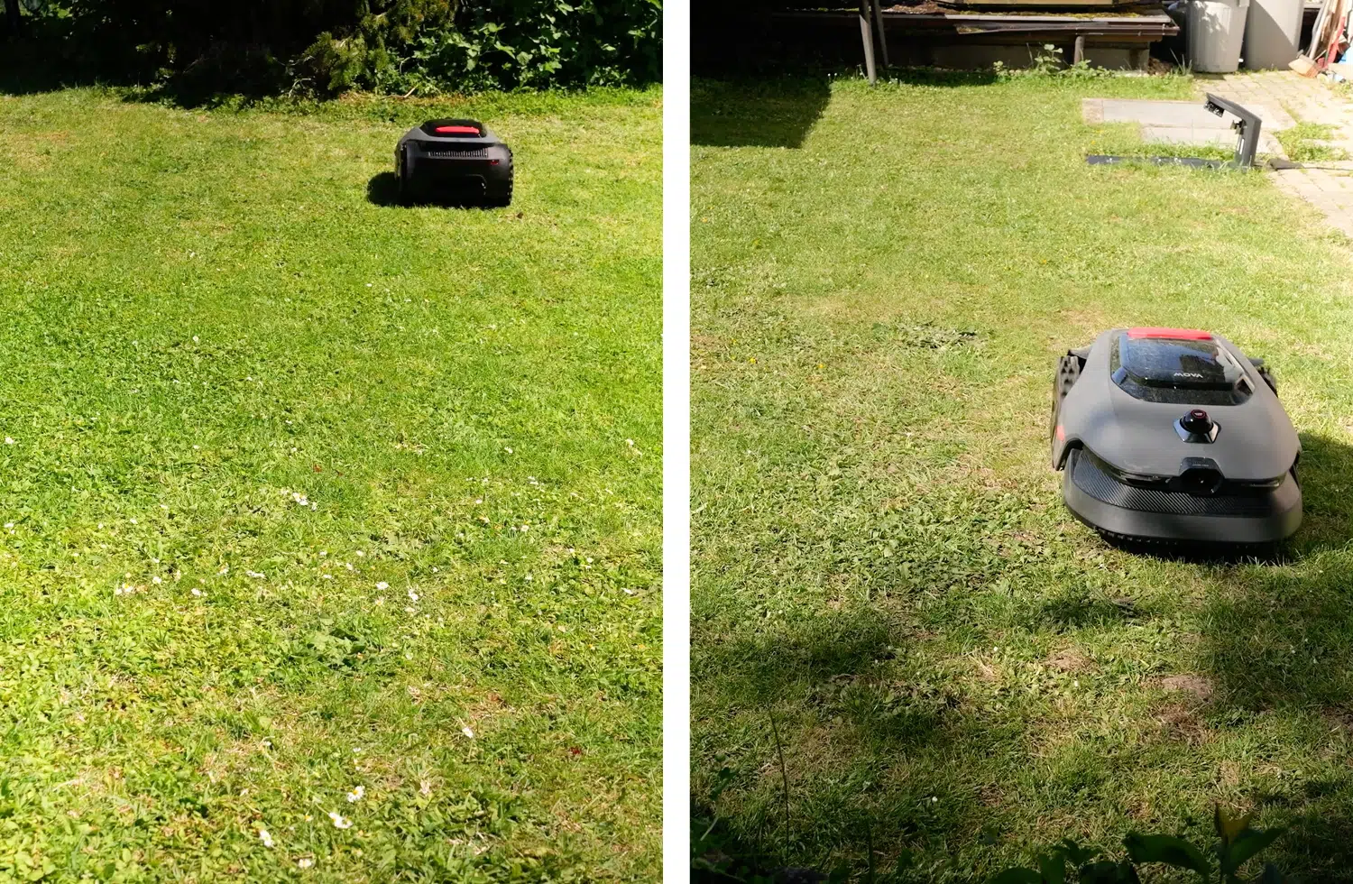

Mähbild
Das Mähbild der LiDAX-Ultra-Serie überzeugt dank der U-förmigen Wegplanung: Der Roboter fährt sehr gerade und enge Bahnen, wodurch jede Stelle des Rasens zuverlässig überfahren wird. Das Ergebnis ist ein gepflegtes, gleichmäßiges Schnittbild. Da Mähzeit und Akkuverbrauch pro Quadratmeter von der Akkukapazität abhängen und der 1200er einen größeren Akku besitzt, sind die konkreten Messwerte aus dem 1000er-Test hier nicht gültig. Aus unserem Test des baugleichen LiDAX Ultra 1000 wissen wir, dass das Schnittbild selbst gepflegt und gleichmäßig ausfällt.
MOVA LiDAX Ultra 1200 | Mähbild

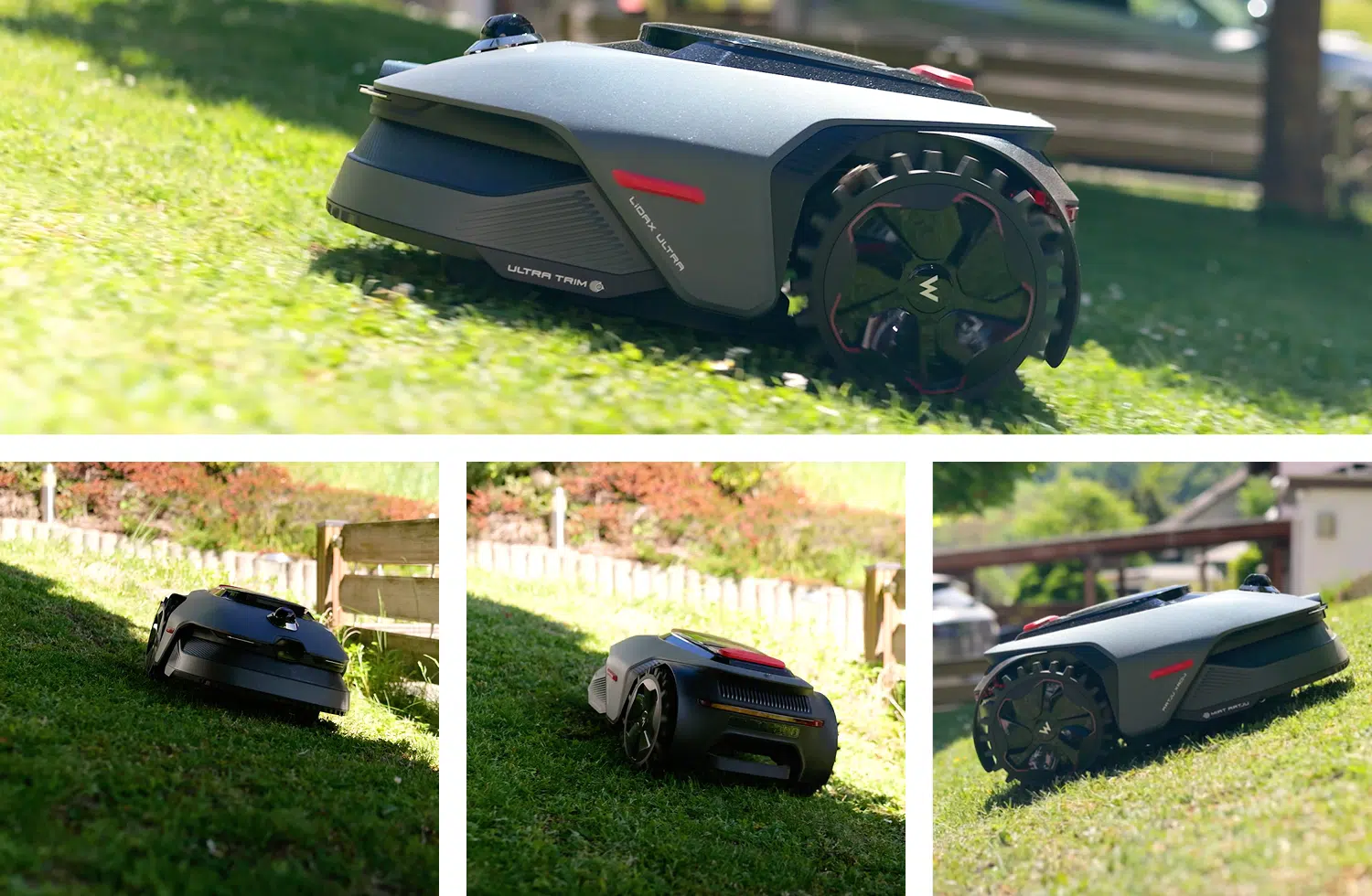

Steigung
Laut Hersteller bewältigt der MOVA LiDAX Ultra 1200 Steigungen bis zu 45 %. Diese Angabe gilt für die gesamte LiDAX-Ultra-Serie ohne Allradantrieb. Aus unserem Test des baugleichen LiDAX Ultra 1000 wissen wir, dass das Gerät eine Steigung von gut 45 % schafft, wenn auch mit sichtbarer Anstrengung an steilen Kanten.
MOVA LiDAX Ultra 1200 | Steigungen

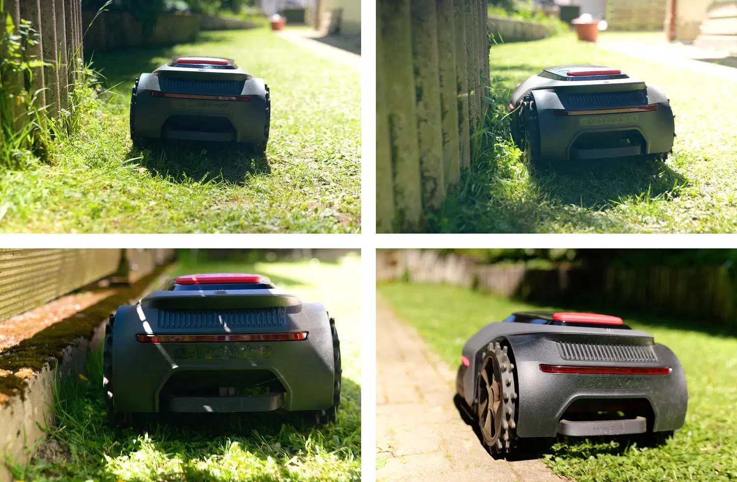

Rasenkanten
Das UltraTrim 1.0 System fährt das Mähwerk beim Kantenschnitt seitlich aus. An geraden Kanten und ebenen Übergängen zwischen Rasen und Weg kommt der Roboter damit sehr nah ans Gras heran. An geschwungenen Mauern und Begrenzungen zeigt sich dieselbe Einschränkung wie beim 1000er: Es bleibt ein sichtbarer Reststreifen, der manuell nachgetrimmt werden muss.
MOVA LiDAX Ultra 1200 | Rasenkantenschnitt

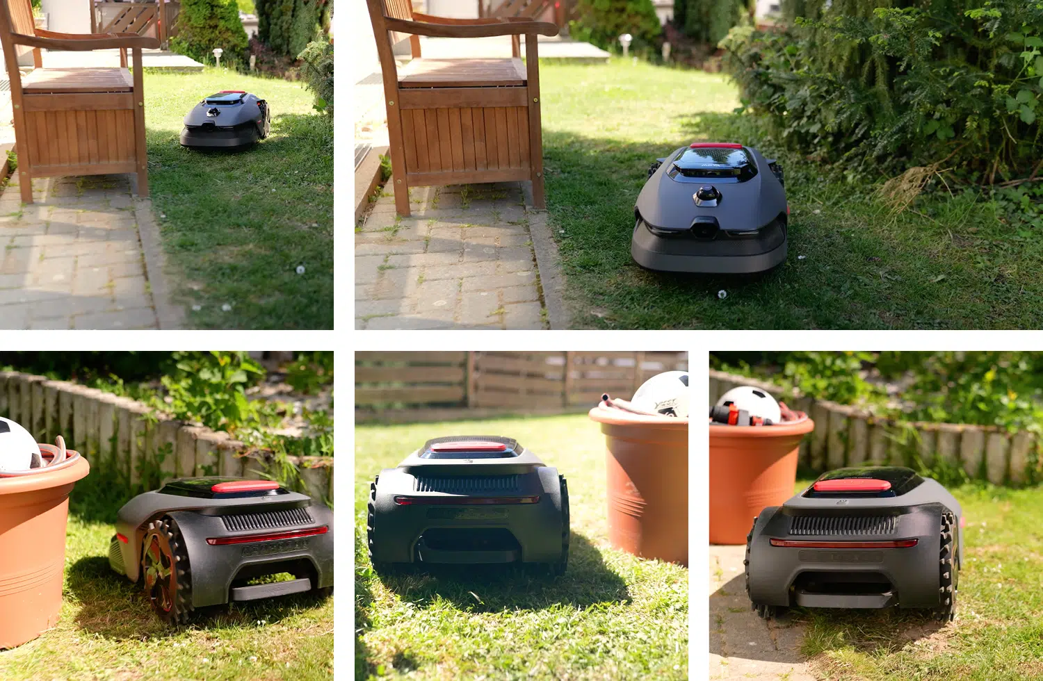

Engstellen
Der LiDAX Ultra 1200 navigiert, baugleich mit dem 1000er, durch Engstellen ab 60 cm Breite. Aus unserem Test des Schwestermodells wissen wir, dass das Gerät solche Passagen zuverlässig meistert. Gelegentlich braucht es einen kurzen Orientierungsmoment, aber im weiteren Verlauf des Mähvorgangs wurde keine unserer getesteten Engstellen zum Problem.
MOVA LiDAX Ultra 1200 | Engstellen
Auch etwas breitere Engstellen von etwa einem Meter, beispielsweise durch eine Bank oder andere Gartenmöbel, stellen für das Gerät kein Hindernis dar. Die LiDAR-Navigation erkennt die Durchfahrtbreite und passt das Manöver entsprechend an.

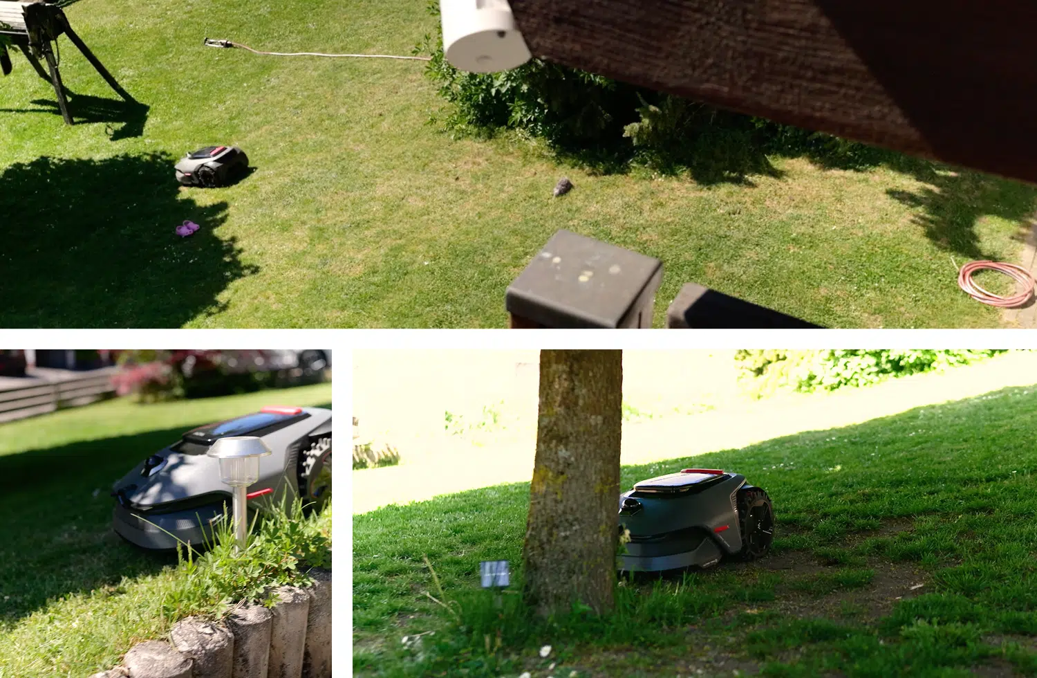

HINDERNISSE | Gut, aber nicht fehlerlos
Die Hinderniserkennung des LiDAX Ultra 1200 basiert auf demselben System wie beim 1000er: 360°-3D-LiDAR kombiniert mit der UltraView 2.0 KI-Frontkamera. Aus unserem Hindernis-Test des baugleichen LiDAX Ultra 1000 ergibt sich folgendes Bild: Eingerollter Gartenschlauch, Igel-Attrappe und Fußball wurden zuverlässig erkannt und gemieden. Das Holzpferd wurde umrundet, ein ausgelegter langer Schlauch sowie eine Gartenschaufel wurden überfahren. Kinderschuhe wurden nicht überfahren, aber berührt und verschoben.
MOVA LiDAX Ultra 1200 | Hindernisse
Außerdem wurden Baumstämme und Solarleuchten in jedem Durchlauf sicher umfahren. Zuvor angelegte Sperrzonen wurden konsequent eingehalten. Flache oder weiche Objekte auf dem Rasen sollten daher vor dem Mähvorgang entfernt werden. Wer kleine Kinder oder Haustiere hat, sollte den Roboter zudem nicht unbeaufsichtigt laufen lassen, solange sich diese im Garten aufhalten.
Für den Tierschutz bietet der LiDAX Ultra 1200 eine eigens ausgewiesene Igelschutzfunktion, die laut Hersteller aktiv ist. Diese ist in der Feature-Liste des 1200er explizit aufgeführt, beim 1000er fehlt diese Nennung. Wir haben diese Funktion nicht im eigenen Test verifizieren können. Wer in einem Garten mit bekanntem Igelbestand wohnt, sollte die Funktion in der App prüfen und aktivieren.

APP | MOVAhome | Steuerung und Übersicht
Der MOVA LiDAX Ultra 1200 wird über dieselbe MOVAhome-App gesteuert wie die übrigen LiDAX-Ultra-Modelle. Sie steht für iOS und Android kostenlos zur Verfügung und deckt alle relevanten Funktionen ab: Kartierung, Zonenmanagement, Zeitpläne, Mäheinstellungen und Hinderniskonfiguration. Die 3D-Kartenansicht visualisiert, wie der Roboter den Garten wahrnimmt. Smarthome-Systeme wie Alexa und Google Home sind laut Hersteller kompatibel, wurden in diesem Testkontext nicht gesondert geprüft.
MOVA LiDAX Ultra 1200 | App
Die App-Funktionen im Überblick:
Funktion Beschreibung
Kartierung Automatisch per KI oder manuell per Fernsteuerung
Mehrzonenbetrieb Mehrere Zonen plus Verbindungspfade einrichten
Sperrzonenfunktion Bereiche manuell als gesperrt markieren, z. B. Beete und Bäume
Zeitplanung Automatischer Start nach Wochentag, Uhrzeit und Einstellungen
Mähgeschwindigkeit Standard oder schnell, angepasst an die Flächengröße
Mähhöhe Elektronisch einstellbar zwischen 3 und 10 cm
Mährichtung Frei einstellbar, auch als Kreuzmuster oder Schachbrettmuster
Hindernis-Empfindlichkeit Einstellbar: Mindesthöhe erkannter Objekte konfigurierbar
Zonenindividuelle Einstellungen Alle Mähparameter je Zone separat konfigurierbar
Regenschutz Aktivierbar oder deaktivierbar mit eigenen Einstellungen
Nistvermeidung auf Pfaden Schutzfunktion für Kleintiere auf Verbindungswegen
Anti-Diebstahl-Alarm Alarm beim Anheben des Roboters
Kreativmuster Formen in den Rasen stanzen, die der Roboter als Sperrzone auslässt
Kartenverwaltung Zwei unabhängige Karten verwaltbar, Karte jederzeit bearbeitbar

Schafft der MOVA LiDAX Ultra 1200 steile Hänge?
Laut Hersteller bewältigt der LiDAX Ultra 1200 Steigungen bis zu 45 %. Da die Antriebstechnik identisch mit dem LiDAX Ultra 1000 ist, gelten die Erfahrungen aus unserem Test des Schwestermodells: Steigungen bis 45 % werden gemeistert, allerdings mit sichtbarer Anstrengung an sehr steilen Kanten. Auf trockenem, unebenem Untergrund können die Heckräder beim Wenden durchdrehen.
