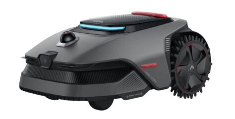

DESIGN & QUALITÄT | Identische Form, größerer Akku
Das Design des MOVA LiDAX Ultra 1600 ist optisch identisch mit dem des LiDAX Ultra 1000. Beide Modelle teilen sich das gleiche Gehäuse, das stark an die Dreame-A-Serie erinnert. Der einzige nennenswerte Unterschied liegt im Inneren: Der größere 5,0-Ah-Akku bedingt ein geringfügig höheres Gewicht von 13,8 kg gegenüber 13,7 kg beim 1000er. Am äußeren Erscheinungsbild ändert sich nichts.
MOVA LiDAX Ultra 1600 | Design
