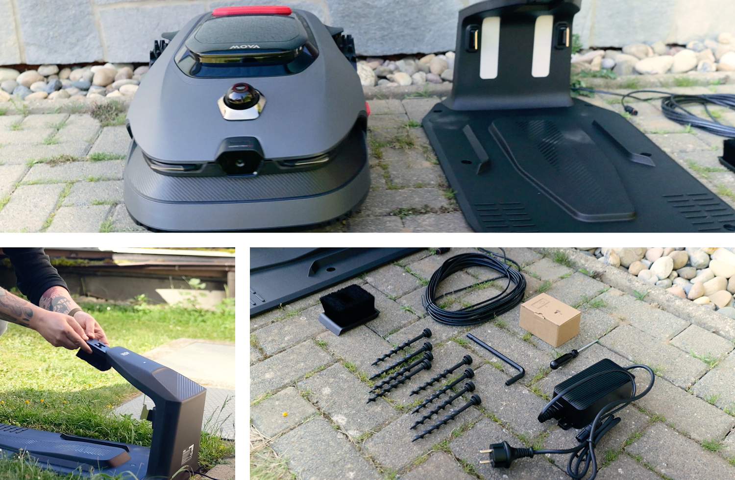

LIEFERUMFANG | Was ist im Paket enthalten?
Der Lieferumfang des MOVA LiDAX Ultra 800 entspricht nach Herstellerangaben dem des 1000er-Modells. Im Paket befinden sich der Roboter selbst, eine Ladestation mit Kabel und Netzteil sowie Inbusschlüssel und Erdschrauben zur Befestigung der Station im Boden. Für die Wartung liegen Ersatzmesser, Ersatzschrauben und eine kleine Reinigungsbürste bei. Letztere ist für die regelmäßige Reinigung des Navigationssensors an der Unterseite der Station gedacht. Alles, was für die direkte Inbetriebnahme nötig ist, steckt im Lieferumfang.
MOVA LiDAX Ultra 800 | Lieferumfang

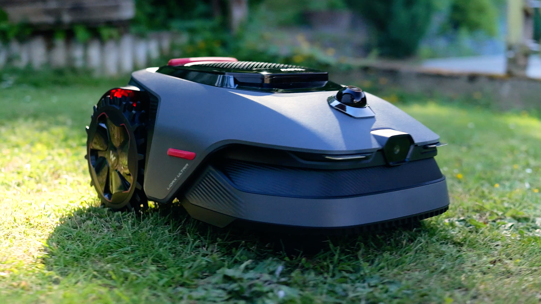

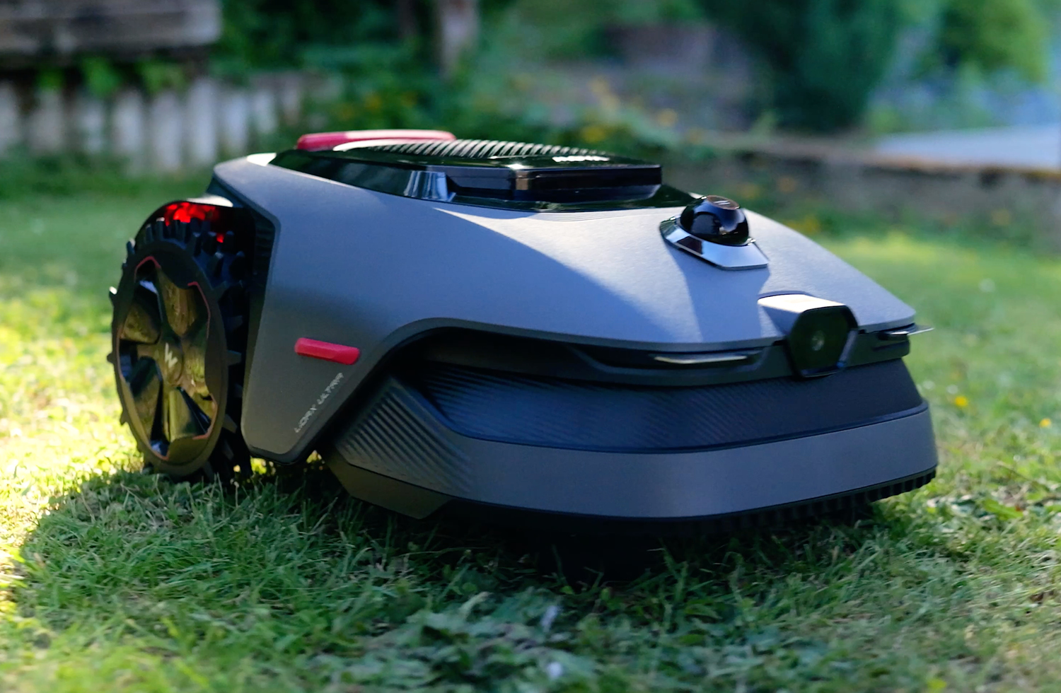

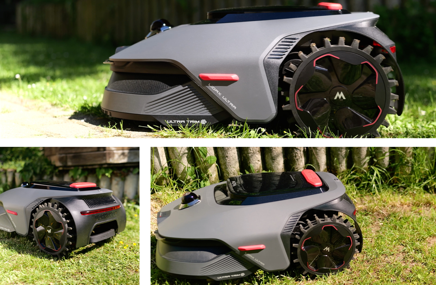

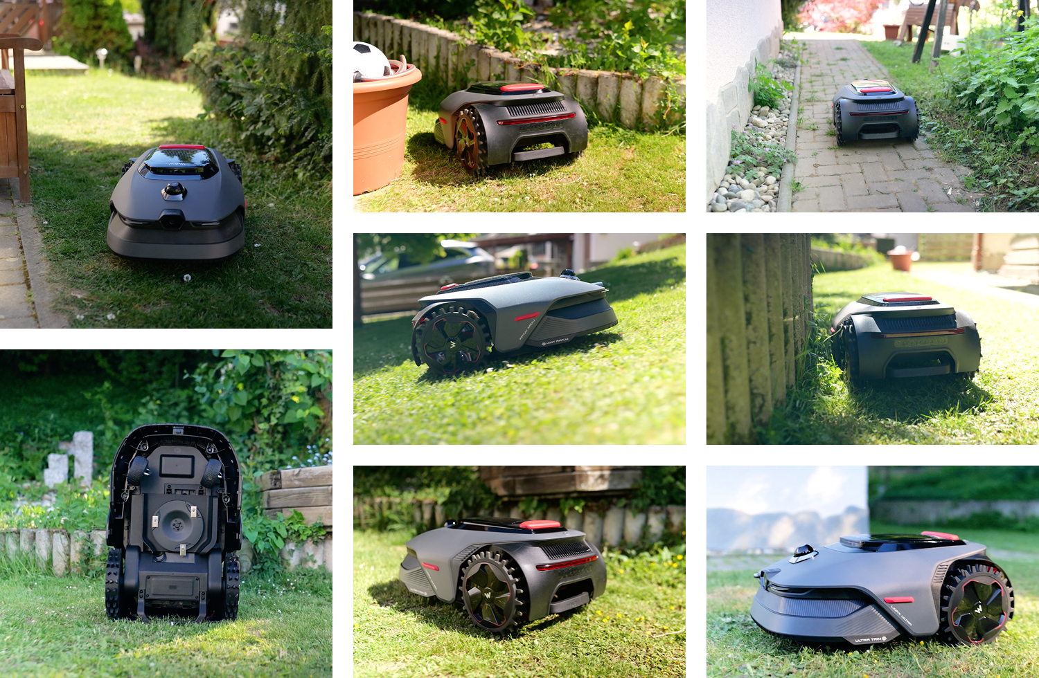

DESIGN & QUALITÄT | Gleiche Form, gleiche Technik
Design und Verarbeitung des MOVA LiDAX Ultra 800 sind identisch mit dem 1000er-Modell. Beide Varianten stammen von derselben technischen Plattform und sehen optisch aus wie Zwillinge. Dreame-Nutzer werden die ähnliche Formensprache sofort erkennen, was auf die gemeinsame Konzernherkunft zurückzuführen ist.
MOVA LiDAX Ultra 800 | Design

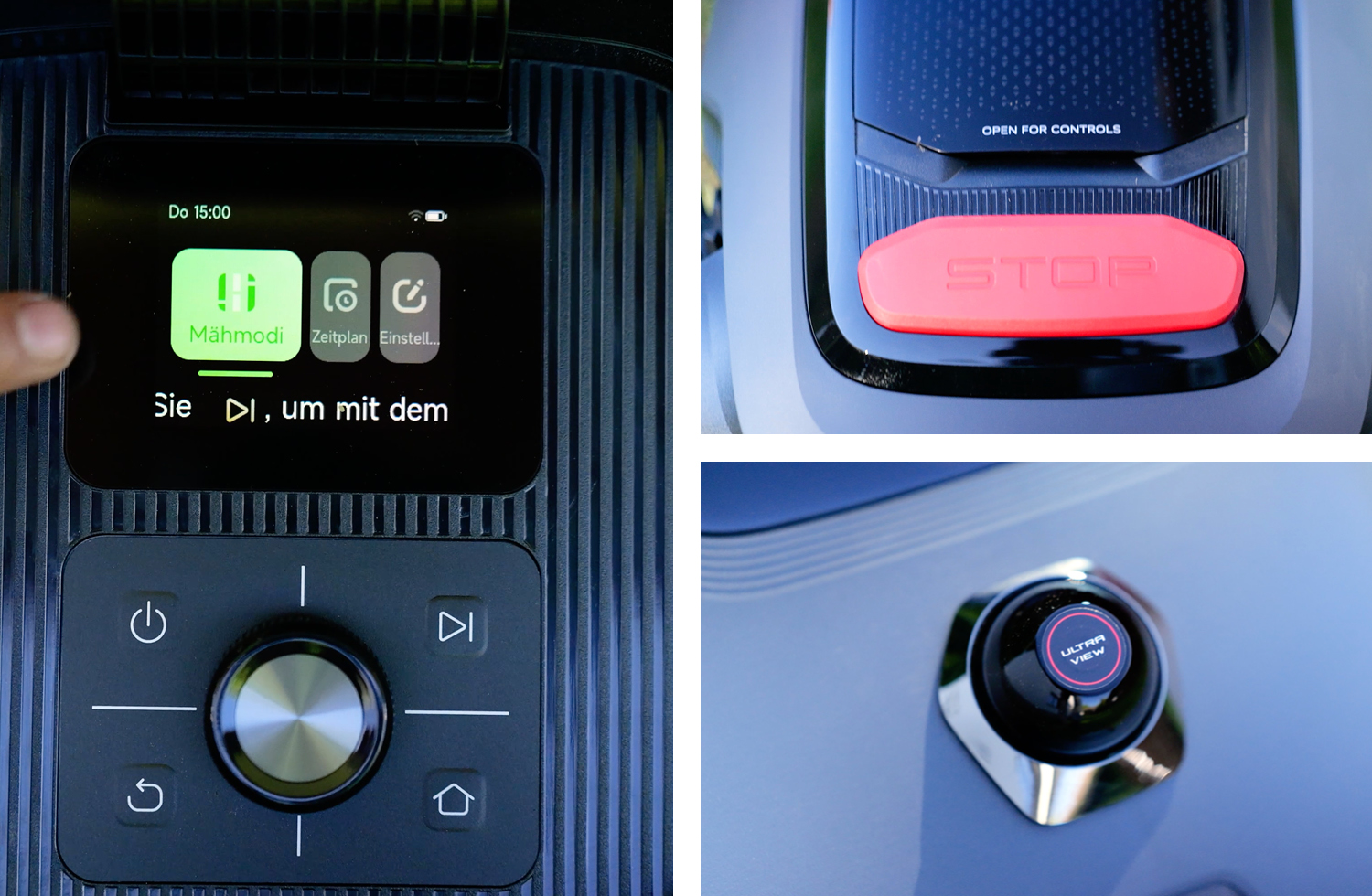

Oberseite
Auf der Oberseite liegt unter einer Klappe ein Farbdisplay mit Drehregler. Darüber lässt sich der Roboter direkt steuern, ohne die App zu öffnen: Mähvorgang starten, Randmähen aktivieren, Zeitpläne einsehen und zahlreiche Einstellungen anpassen. Ein Regensensor und eine Stopptaste sind ebenfalls oben verbaut. Der LiDAR-Navigationsturm sitzt prominent auf der Oberseite und ermöglicht die 360°-Rundumsicht.
MOVA LiDAX Ultra 800 | Oberseite

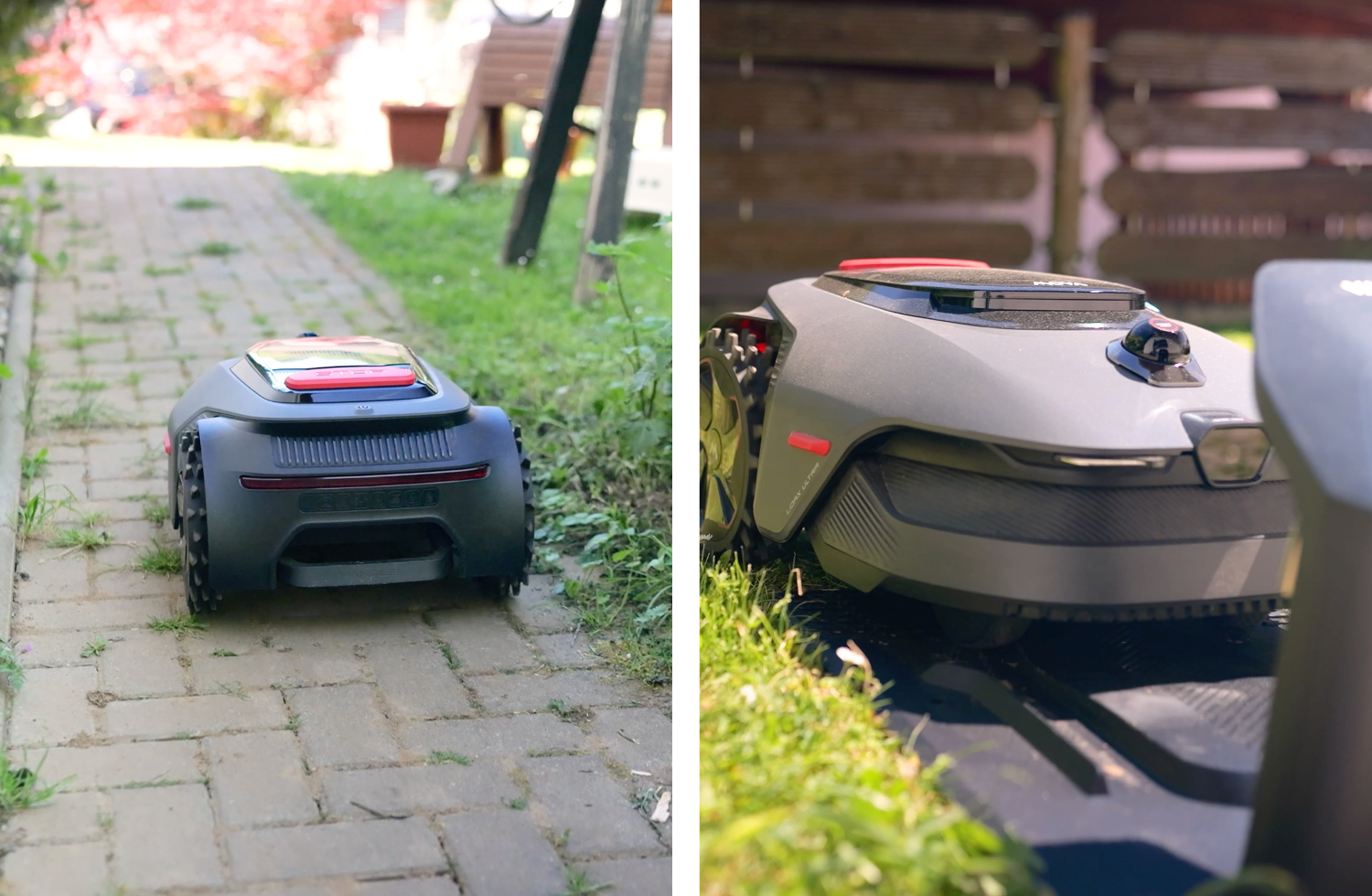

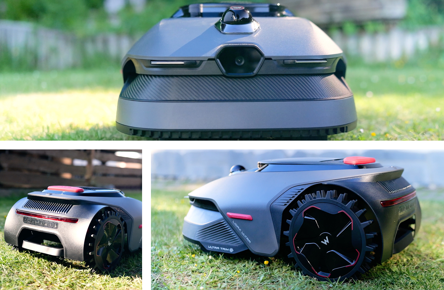

Front, Seite und Heck
An der Front sitzt die UltraView 2.0 KI-Kamera für die Hinderniserkennung. Die großen Heckräder mit Spikes sorgen für Halt auf Steigungen bis zu 45 %, treiben den Roboter aber ohne Allradunterstützung an. Das Fehlen eines Vorderradantriebs macht sich beim Wenden auf der Stelle bemerkbar, weil die Lenkräder an der Front nicht motorisiert sind. Zwei Kippsensoren und ein Hebesensor runden das Sicherheitskonzept ab.
MOVA LiDAX Ultra 800 | Front, Seite und Heck

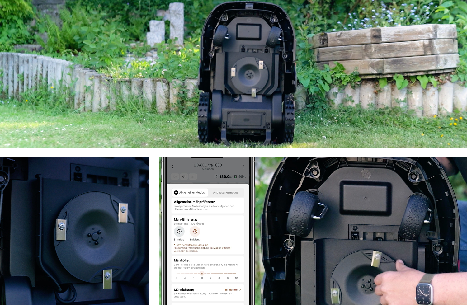

Unterseite
Das Mähwerk an der Unterseite arbeitet mit drei freischwingenden Messern auf einer Schnittbreite von 20 cm. Die Höhe lässt sich per App elektronisch zwischen 3 und 10 cm einstellen. Das UltraTrim 1.0 System fährt das Mähwerk beim Kantenschnitt seitlich aus, um näher an die Rasenkante heranzukommen als Modelle mit fest montiertem Werk.

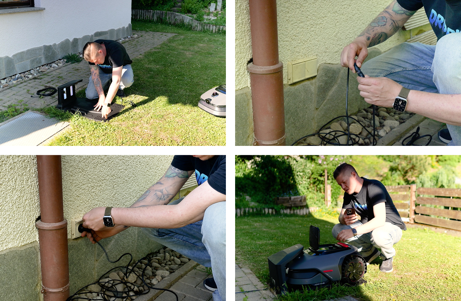

AUFBAU | Einrichtung ohne Kabel und Antenne
Wer den MOVA LiDAX Ultra 800 aufstellt, erlebt denselben unkomplizierten Einrichtungsprozess wie beim 1000er-Modell. Die Ladestation braucht lediglich eine Steckdose in der Nähe, Erdschrauben zur Verankerung im Boden und ein verlegtes Kabel entlang der Hauswand. Das war der gesamte Installationsaufwand. Der Roboter verbindet sich danach per Bluetooth und WLAN mit der App. Ein 4G-Modul ist optional erhältlich, aber nicht im Lieferumfang enthalten. Damit unterscheidet sich der Aufbau in keiner Weise vom 1000er.

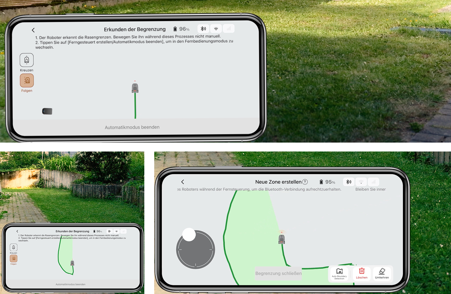

Zonen (Kartierung)
Für die Kartierung gilt beim 800er dieselbe Empfehlung wie beim 1000er: Die automatische Kartierung arbeitet mit zu viel Abstand zu den Rasengrenzen und meidet einzelne Bereiche, besonders bei unregelmäßigen Gärten. Die manuelle Kartierung per virtueller Fernsteuerung in der App liefert deutlich bessere Ergebnisse. Wer den Roboter einmal dicht an den Grenzen entlangführt, legt damit eine saubere und vollständige Karte an. Auch der Verbindungspfad zwischen zwei Zonen lässt sich so einfach einrichten.

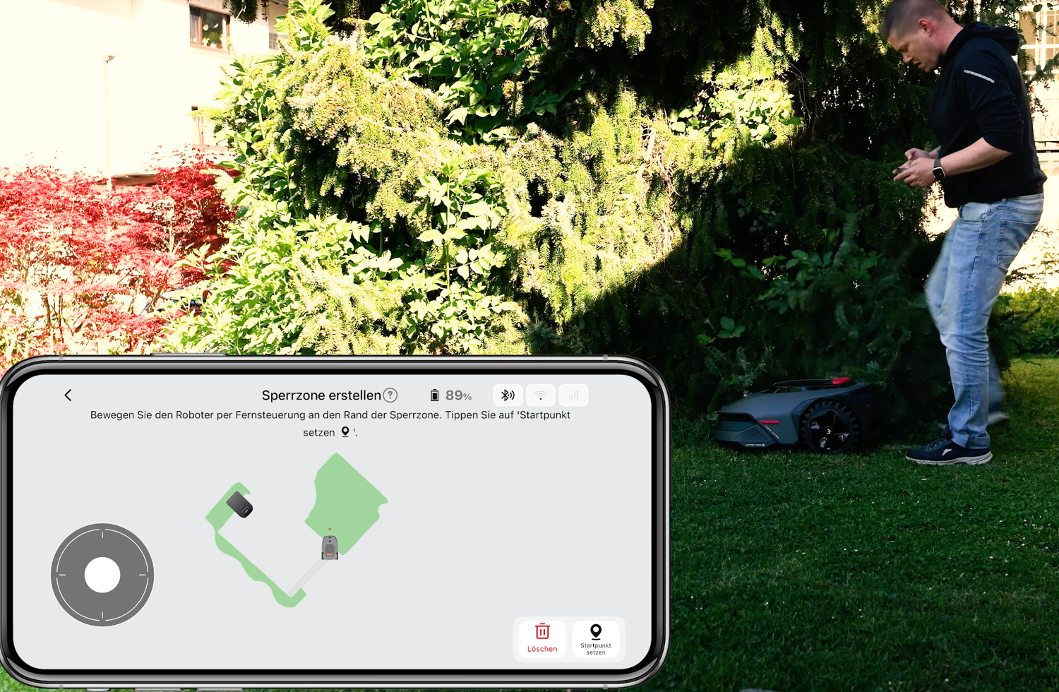

Sperrzonen
Die Sperrzonenfunktion arbeitet beim 800er genauso wie beim größeren Modell. Über die virtuelle Fernsteuerung in der App wird der Roboter einmal um den zu sperrenden Bereich geführt, und schon ist die Zone in der Karte hinterlegt. Im Mähvorgang hält er den gesperrten Bereich konsequent aus. Für Bäume, Beete oder empfindliche Gartenbereiche ist das eine sinnvolle Ergänzung zur eingebauten Kamera-Hinderniserkennung.
MOVA LiDAX Ultra 800 | Sperrzonen
Das Ergebnis ist zuverlässig. Der Roboter fährt nicht in den gesperrten Bereich hinein und respektiert die angelegten Grenzen auch über mehrere Mähvorgänge hinweg konsequent.

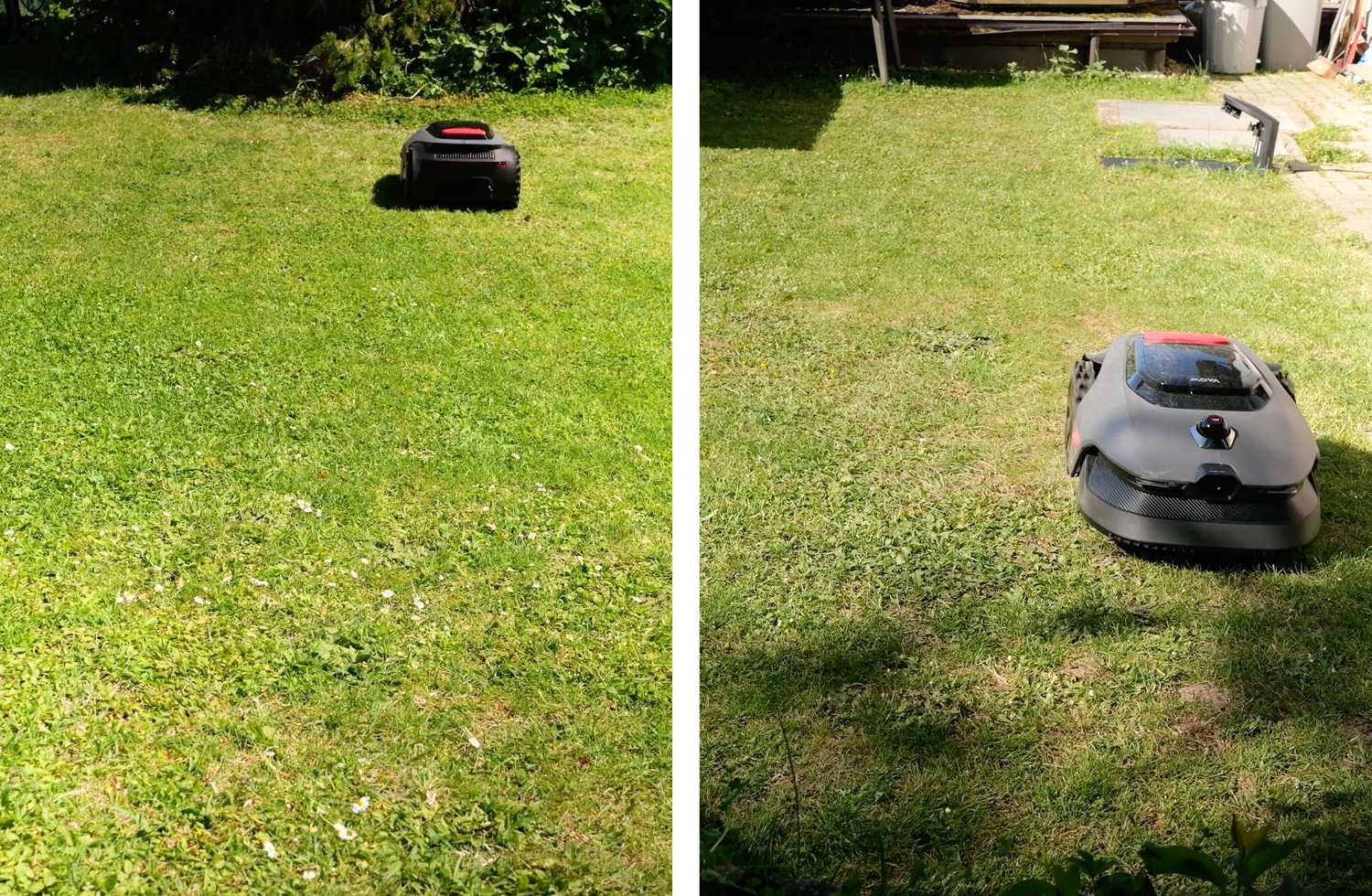

Mähbild
Das Schnittbild fällt aus denselben Gründen überzeugend aus wie beim 1000er: Der Roboter fährt sehr enge und gerade Bahnen, bei denen er systematisch jeden Bereich abarbeitet. Das Ergebnis ist ein gleichmäßiges und gepflegtes Schnittbild. Die etwas längere Mähzeit, die dieses Muster mit sich bringt, ist ein bekannter Kompromiss der Serie.

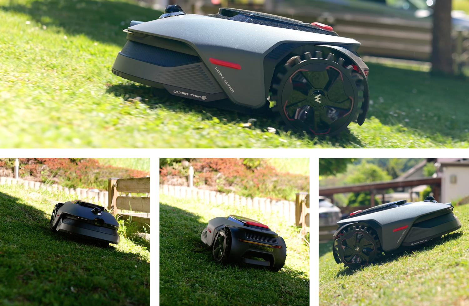

Steigung
Der MOVA LiDAX Ultra 800 schafft laut Hersteller Steigungen bis zu 45 %. Das stimmt mit dem 1000er überein, da Antrieb und Fahrwerk identisch sind. Aus unserem Test mit dem baugleichen LiDAX Ultra 1000 wissen wir, dass der Roboter eine Steigung von gut 45 % bewältigt, allerdings mit sichtbarer Mühe und gelegentlichen Kurskorrekturen an steilen Kanten.

Rasenkanten
Beim Kantenschnitt verhält sich der 800er exakt wie der 1000er. Das UltraTrim 1.0 System fährt das Mähwerk seitlich aus und kommt an geraden Kanten und ebenen Übergängen sehr nah heran. An geschwungenen Mauern bleibt zu viel Abstand, sodass Nachtrimmarbeit anfällt. Das gilt für die gesamte Serie.

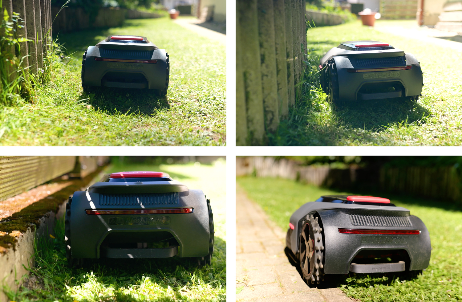

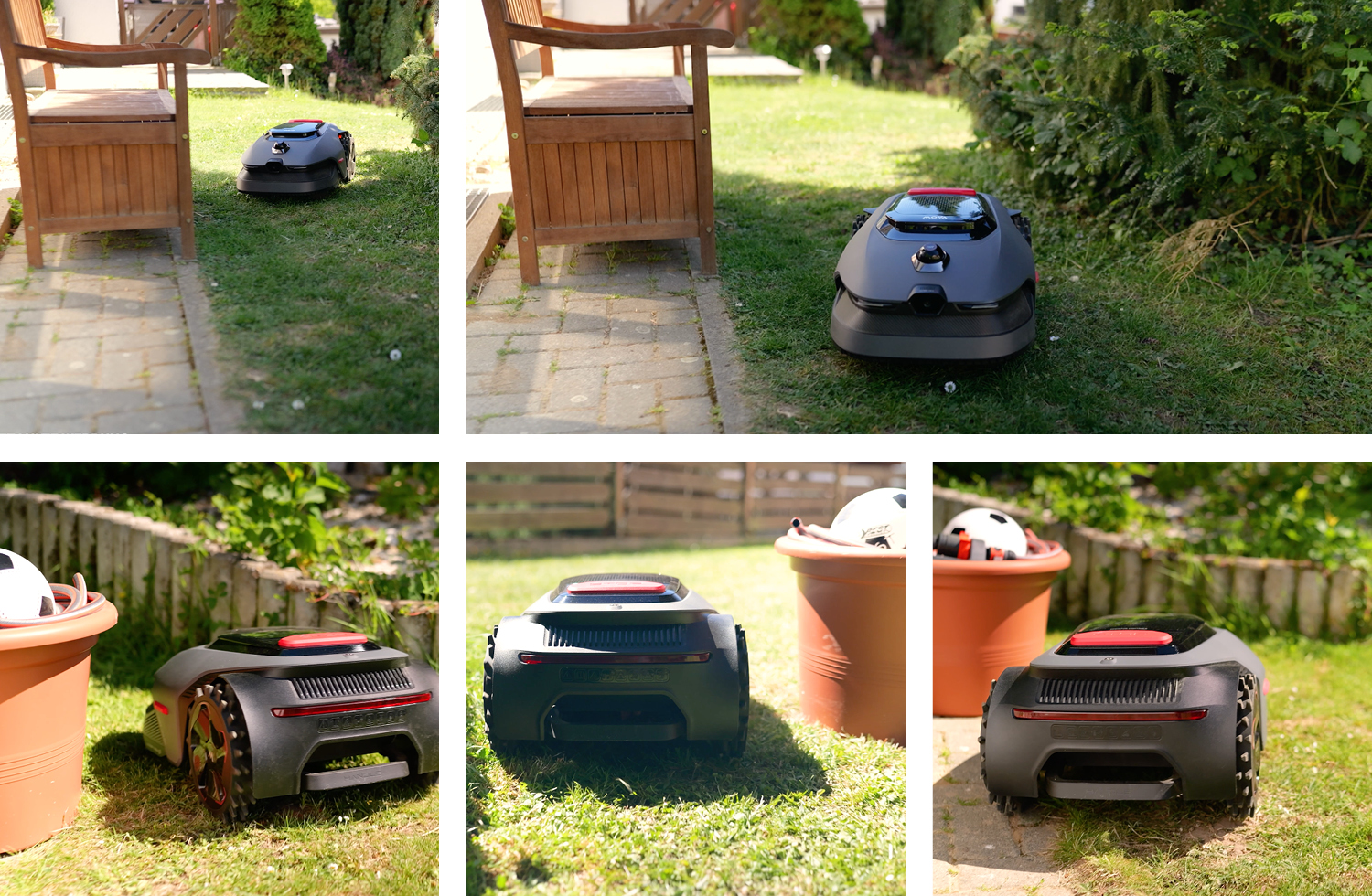

Engstellen
Engstellen ab etwa 60 cm Breite sind kein Problem für den LiDAX Ultra 800. Auch bei engen Durchgängen arbeitet er sich zuverlässig hindurch, benötigt gelegentlich einen kurzen Moment zur Orientierung, bleibt aber nicht hängen. Das bestätigten unsere Testläufe mit dem baugleichen 1000er-Modell.
MOVA LiDAX Ultra 800 | Engstellen
Auch schmalere Wege mit seitlichen Hindernissen, wie einer Bank am Wegrand, bewältigt die Serie. Der Roboter fährt kurz hin und her, setzt den Mähvorgang aber fort und arbeitet sich durch den Bereich.

HINDERNISSE | Solide Erkennung mit bekannten Ausnahmen
Die Hinderniserkennung des MOVA LiDAX Ultra 800 basiert auf demselben Zusammenspiel aus 360°-3D-LiDAR und KI-Frontkamera wie beim 1000er. Das Ergebnis ist damit direkt übertragbar: Runde und stehende Objekte erkennt der Roboter gut, flach liegende Gegenstände überfährt er.
MOVA LiDAX Ultra 800 | Hindernisse

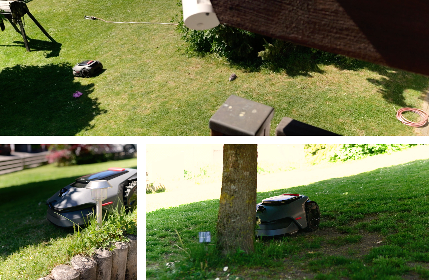

Im Praxistest mit dem baugleichen LiDAX Ultra 1000 erkannte der Roboter den eingerollten Gartenschlauch und die Igel-Attrappe zuverlässig. Den langen, ausgelegten Schlauch des Rasensprengers und eine Gartenschaufel überfuhr er jedoch. Kinderschuhe wurden nicht überfahren, aber berührt und verschoben. Das ist der aktuelle Erkennungsstand der Serie und gilt gleichermaßen für den 800er.
Feststehende Hindernisse wie Baumstämme und Solarleuchten erkannte der Roboter zuverlässig und mied sie in jedem Testdurchlauf. Angelegte Sperrzonen rund um größere Gartenbereiche wie eine Tanne wurden konsequent eingehalten.

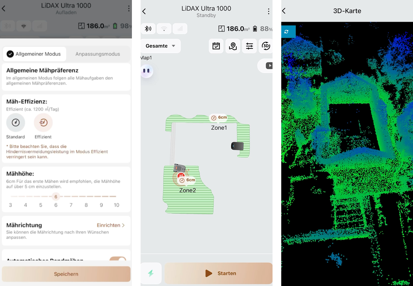

APP | MOVAhome | Steuerung und Übersicht
Der MOVA LiDAX Ultra 800 läuft über dieselbe MOVAhome-App wie der 1000er. Der gesamte Funktionsumfang ist identisch: Kartierung, Zonenmanagement, Zeitpläne, Mäheinstellungen, Hinderniskonfiguration und die beeindruckende 3D-Kartenansicht stehen auch beim 800er vollständig zur Verfügung. Smarthome-Systeme wie Alexa und Google Home sind laut Hersteller kompatibel, wurden im Test aber nicht separat überprüft.

Die App-Funktionen im Überblick:
Funktion Beschreibung
Kartierung Automatisch per KI oder manuell per Fernsteuerung
Mehrzonenbetrieb Mehrere Zonen plus Verbindungspfade einrichten
Sperrzonenfunktion Bereiche manuell als gesperrt markieren, z. B. Beete und Bäume
Zeitplanung Automatischer Start nach Wochentag, Uhrzeit und Einstellungen
Mähgeschwindigkeit Standard oder schnell, je nach gewünschter Effizienz
Mähhöhe Elektronisch einstellbar zwischen 3 und 10 cm
Mährichtung Frei einstellbar, auch als Kreuzmuster oder Schachbrettmuster
Hindernis-Empfindlichkeit Einstellbar: Mindesthöhe erkannter Objekte konfigurierbar
Zonenindividuelle Einstellungen Alle Mähparameter je Zone separat konfigurierbar
Regenschutz Aktivierbar oder deaktivierbar mit eigenen Einstellungen
Nistvermeidung auf Pfaden Schutzfunktion für Kleintiere auf Verbindungswegen
Anti-Diebstahl-Alarm Alarm beim Anheben des Roboters
Kreativmuster Formen in den Rasen stanzen, die der Roboter als Sperrzone auslässt
Kartenverwaltung Zwei unabhängige Karten verwaltbar, Karte jederzeit bearbeitbar

Welche Schnitthöhe hat der MOVA LiDAX Ultra 800?
Die Schnitthöhe lässt sich elektronisch über die MOVAhome-App zwischen 3 und 10 cm einstellen. Die Einstellung gilt für den gesamten Mähbereich und kann je nach Zone individuell angepasst werden.
Schafft der MOVA LiDAX Ultra 800 auch Steigungen?
Laut Hersteller meistert der LiDAX Ultra 800 Steigungen bis zu 45 %. Antrieb und Fahrwerk sind identisch zum 1000er, der in unserem Test eine Steigung von gut 45 % mit sichtbarer Mühe bewältigt hat. Auf sehr steilem, trockenem Untergrund dreht der Heckantrieb gelegentlich durch, da kein Allradantrieb vorhanden ist.
Kann der MOVA LiDAX Ultra 800 mehrere Zonen mähen?
Ja. Der Roboter unterstützt mehrere Mähzonen, die über die MOVAhome-App angelegt und individuell konfiguriert werden. Zonen lassen sich über Verbindungspfade verknüpfen. Es können außerdem bis zu zwei vollständige Karten verwaltet werden, was zum Beispiel für Vorder- und Hinterhof praktisch ist.

Ist der MOVA LiDAX Ultra 800 für Gärten mit engen Durchgängen geeignet?
Ja. Der LiDAX Ultra 800 kommt mit Engstellen ab etwa 60 cm Breite gut zurecht. Er benötigt an sehr engen Stellen gelegentlich einen kurzen Moment zur Orientierung, meistert die Durchgänge aber zuverlässig. Das bestätigen unsere Testläufe mit dem baugleichen LiDAX Ultra 1000.
