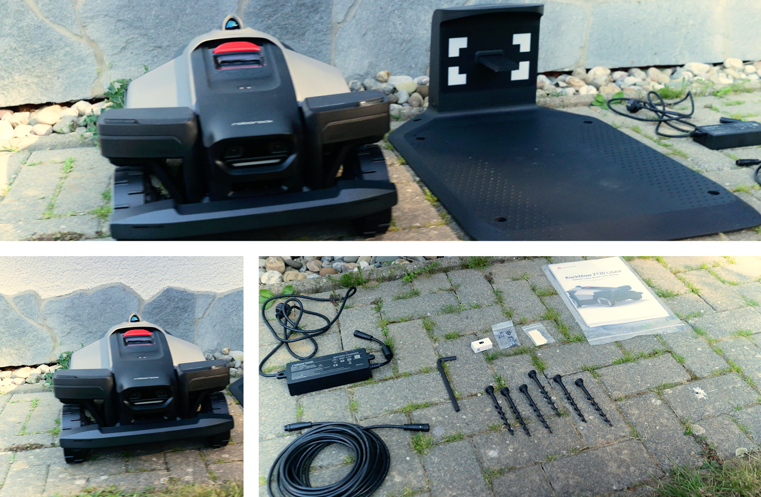

LIEFERUMFANG | Was ist im Paket enthalten?
Der Lieferumfang des Roborock RockMow Z120 AWD LiDAR entspricht dem, was man von einem Mähroboter dieser Preisklasse erwartet. Im Paket enthalten sind der Roboter selbst sowie eine große Ladestation, ein langes Netzkabel inklusive Netzteil, Erdschauben zur Stationsbefestigung, Ersatzmesser und Ersatzmesserhalter, ein Mikrofasertuch sowie eine Anleitung. Das optionale PreciEdge-Kantenschnittmodul ist nicht im Lieferumfang enthalten und muss separat erworben werden.
Der Lierferumfang des Roborock RockMow Z120 AWD LiDAR.

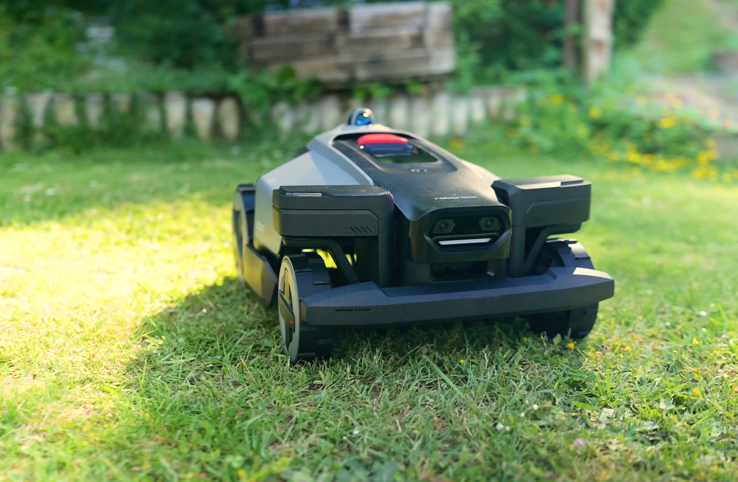

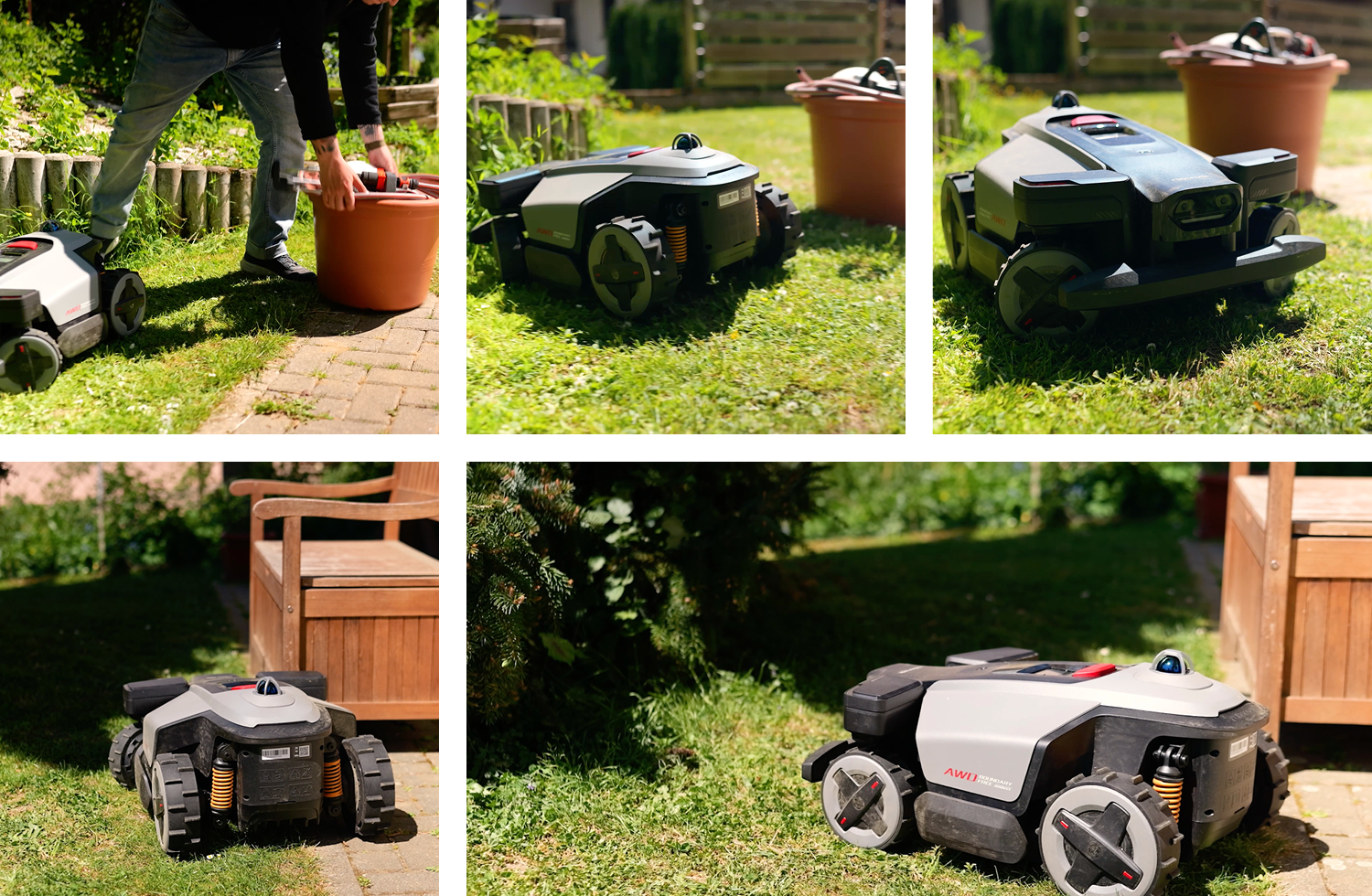

DESIGN & QUALITÄT | Verarbeitung und Aufbau
Der RockMow Z120 AWD LiDAR trägt die für Roborock typische Farbgebung aus Grau und Schwarz mit roten und gelben Akzenten ins Freie. Das Erscheinungsbild ist gewöhnungsbedürftig, wirkt aber solide und technisch. Die Verarbeitungsqualität entspricht dem hohen Niveau, das man von Roborock-Saugrobotern kennt.
Das Design des Roborock RockMow Z120 AWD LiDAR | Lieferumfang.

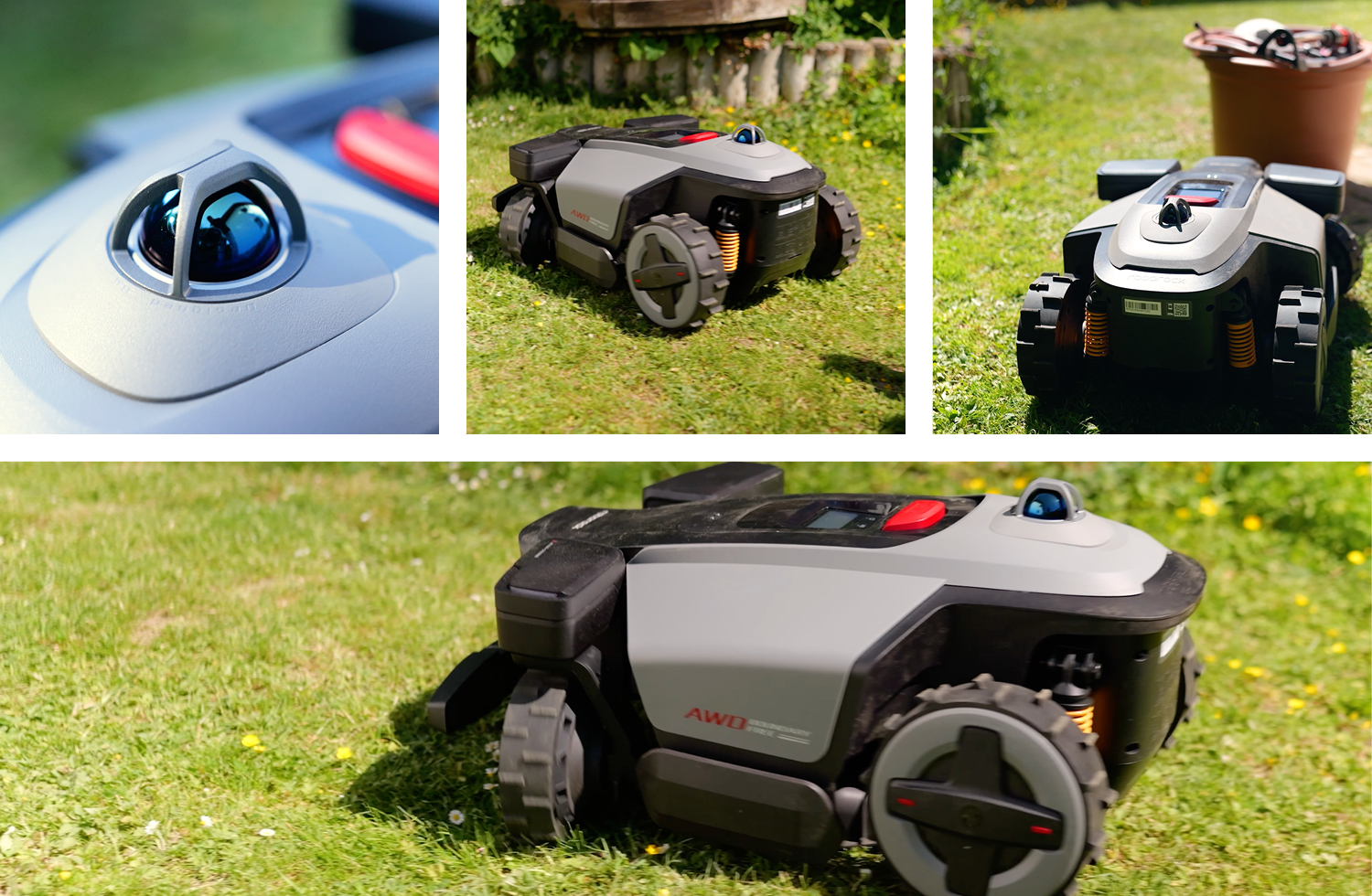

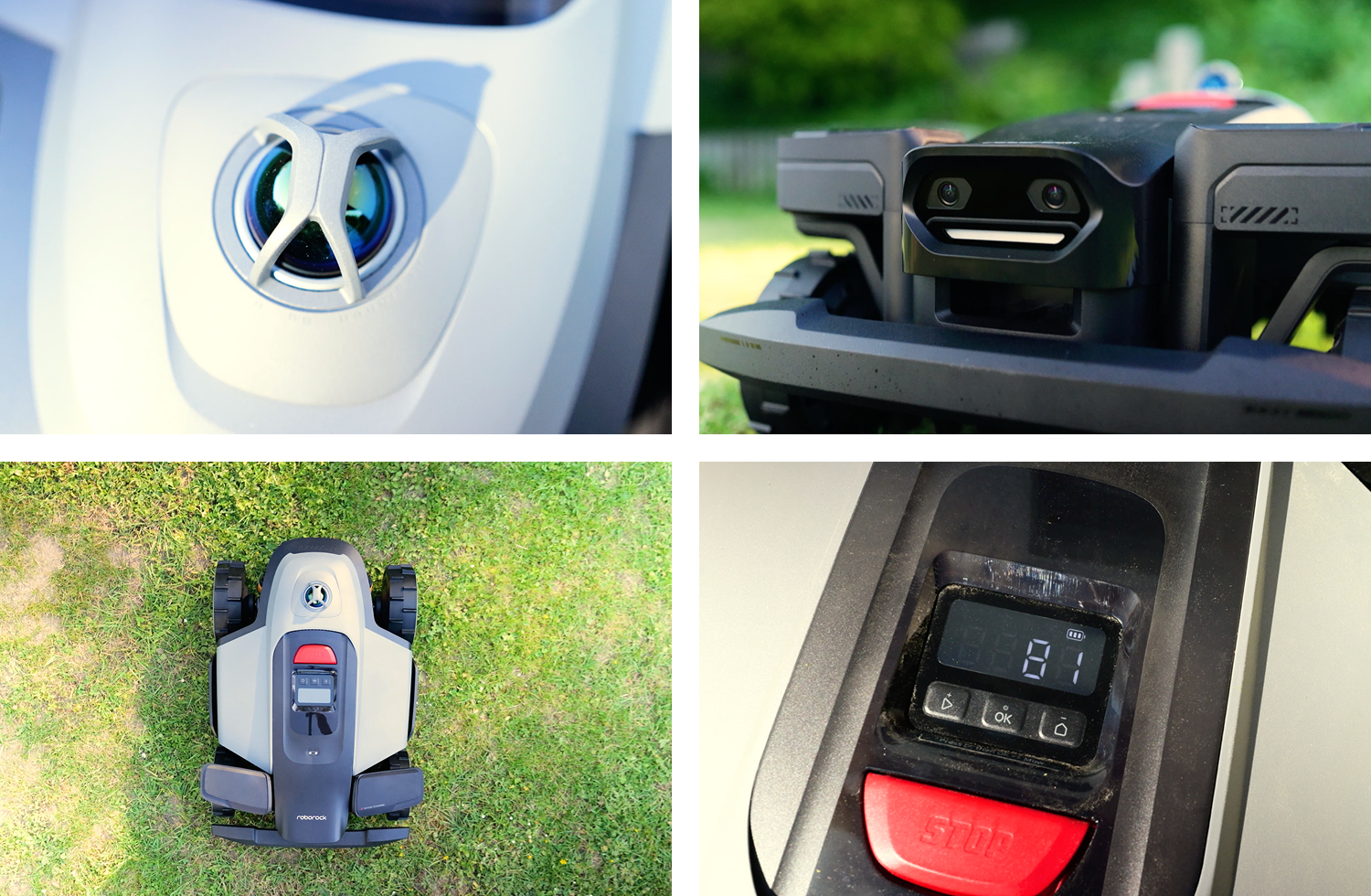

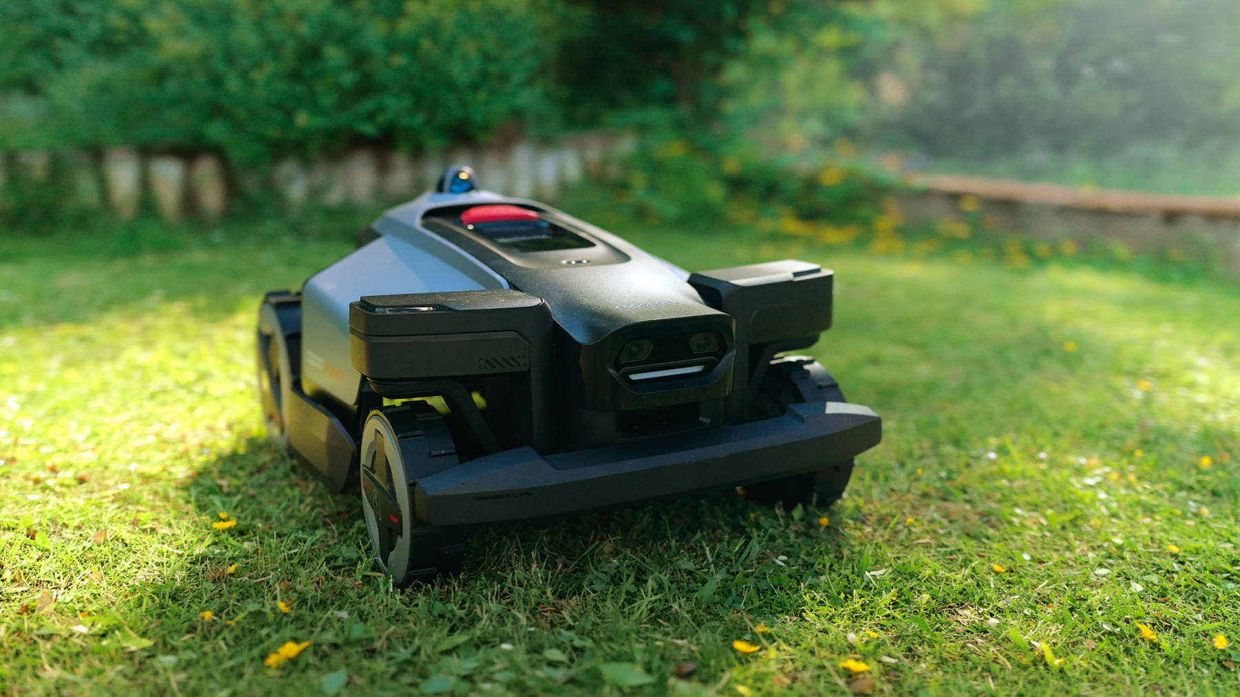

Front und Oberseite
An der Front des Roboters sitzt ein großer Stoßdämpfer, der vor Zusammenstößen schützt. Darüber befindet sich das Stereo-Kamerasystem für die Hinderniserkennung, kombiniert mit einer kleinen LED. Es sieht aus wie zwei kleine Augen und ein Grinse-Gesicht. Auf der Oberseite sind ein Regensensor und ein Display mit Steuerelementen zum Starten, Stoppen und Zurückschicken zur Station verbaut.
Das Design des Roborock RockMow Z120 AWD LiDAR | Front und Oberseite
Das Display ist leicht ins Gehäuse versenkt, was in der Praxis dazu führen kann, dass sich bei Regen Wasser ansammelt. Außerdem ist eine separate Stopptaste vorhanden. Am Heck befindet sich der LiDAR-Sensor, der dem Gerät seinen Namen verleiht und für die Lasernavigation zuständig ist.

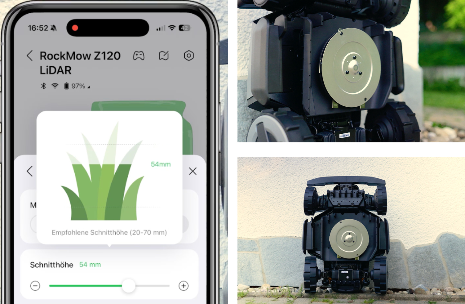

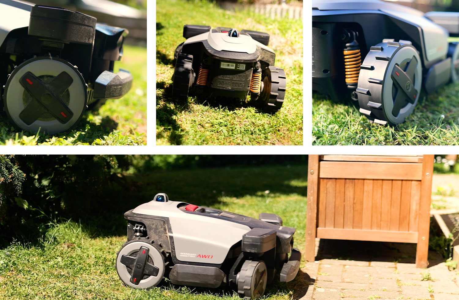

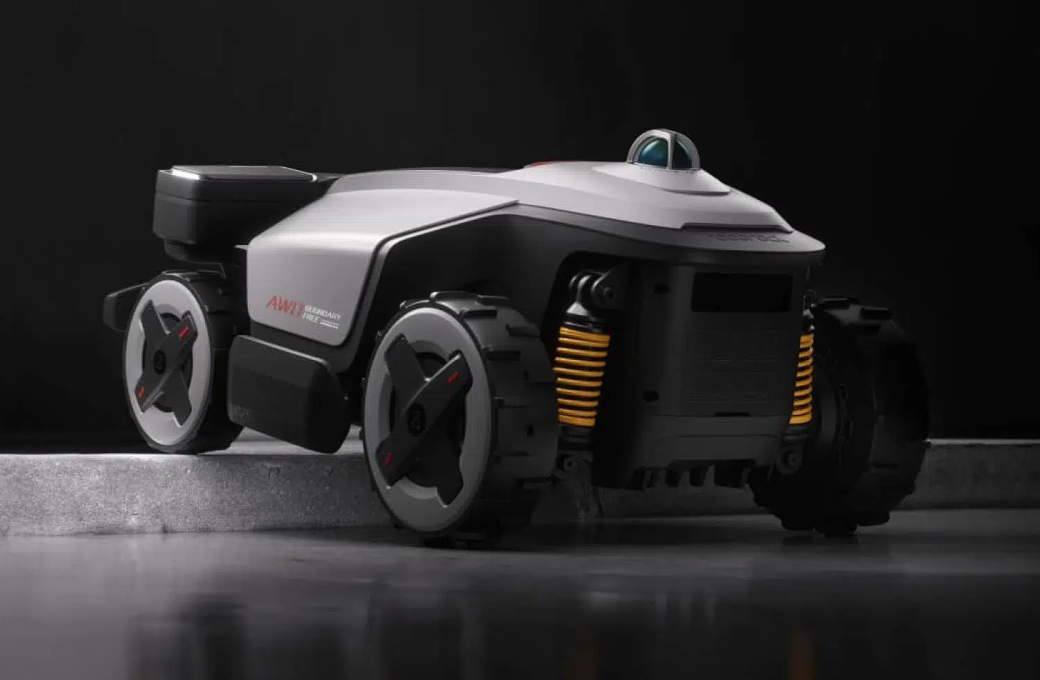

Unterseite und Räder
An der Rückseite sind zwei große, federnde Heckräder verbaut. Sie sind nicht mit Spikes, sondern mit kleinen Stegen bestückt, was den Rasen schonen soll. An der Front sitzen ebenfalls zwei angetriebene Räder, denn der Z120 verfügt über Allradantrieb. Das Besondere daran: Die Vorderräder können aktiv und unabhängig voneinander lenken. Dadurch hält der Roboter seine Spur auch auf Steigungen sehr gut und kann auf engem Raum navigieren. Die Federung der Hinterradschwingen erlaubt dem Gerät zudem, unebenere Stellen im Garten zu überfahren.
Roborock RockMow Z120 AWD LiDAR | Unterseite und Räder
Das Mähwerk sitzt mittig auf der Unterseite. Es hat eine Schnittbreite von 24 cm und ist mit sechs freischwingenden Messern bestückt, die von einer silbernen Schutzabdeckung verdeckt werden. Die Schnitthöhe lässt sich elektronisch per App zwischen 2 und 7 cm stufenlos einstellen. Das Mähdeck ist schwebend gelagert und passt sich damit an unterschiedliche Untergründe an.

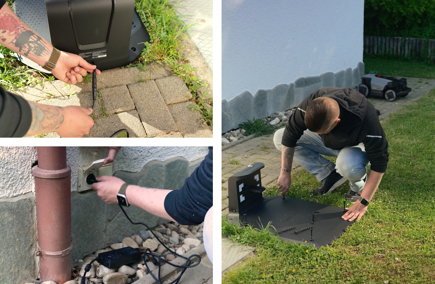

Die Installation des Roborock RockMow Z120 AWD LiDAR ist erfreulich unkompliziert. Da das Gerät per LiDAR navigiert, sind weder ein Begrenzungskabel noch ein RTK-Modul unter freiem Himmel nötig. Die Ladestation kann einfach an einem beliebigen Ort im Garten aufgestellt werden.
Roborock RockMow Z120 AWD LiDAR | Aufbau

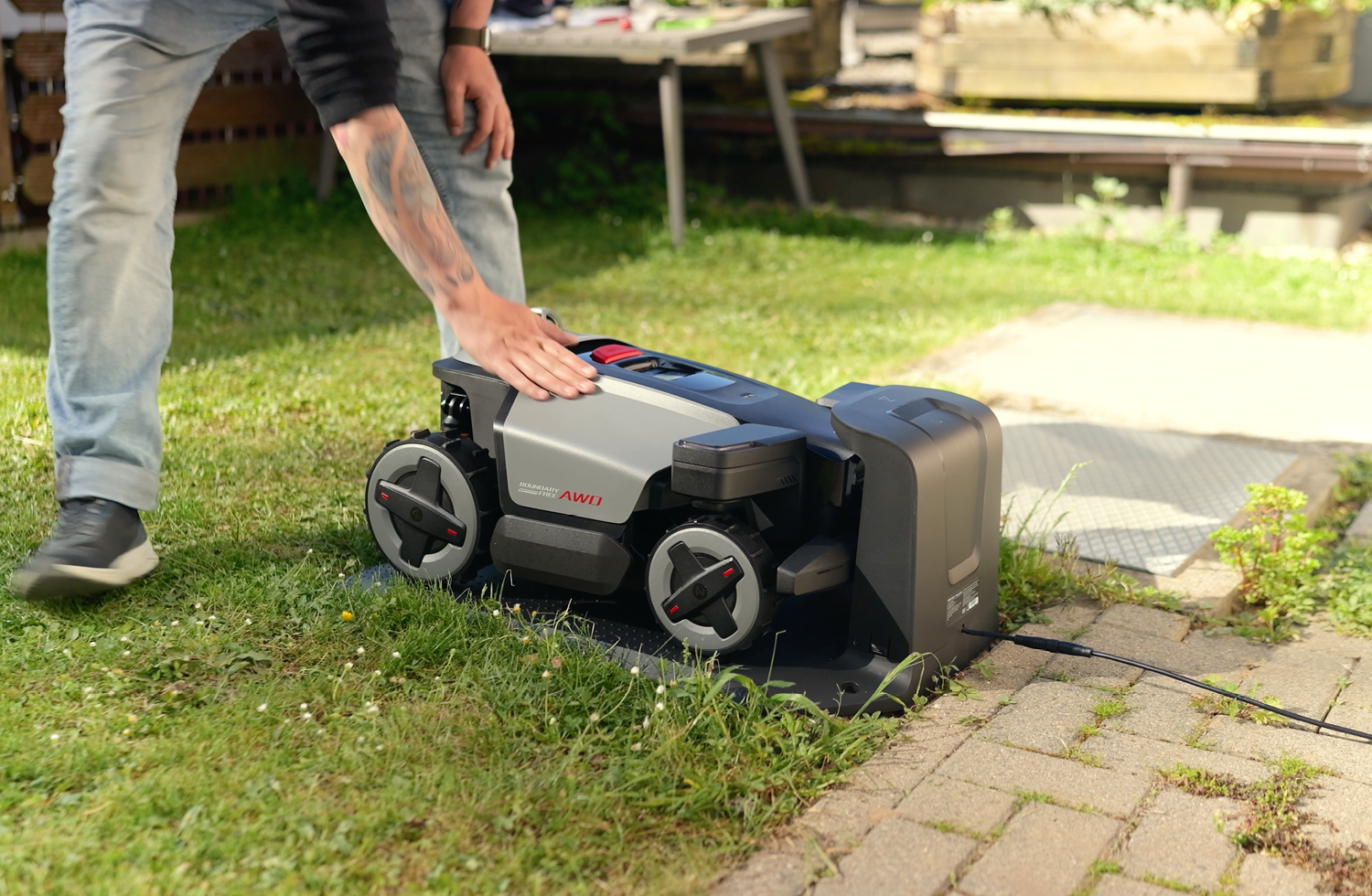

Ladestation
Die Ladestation wird mit den mitgelieferten Erdschrauben im Boden verankert. Danach wird das mitgelieferte lange Kabel mit der Station und dem Netzteil verbunden und eingesteckt. Danach werden das lange Kabel, die Station und das Netzteil miteinander verbunden und eingesteckt. Der Roboter wird auf die Station gestellt, und die App führt durch den Rest der Einrichtung. In unserem Test verlief die App-Verbindung reibungslos. Allerdings haben uns andere Nutzer berichtet, dass die Verbindung nicht immer problemlos funktioniert. Für Hilfe steht die SmarthomeAssistent Community zur Verfügung.
Roborock RockMow Z120 AWD LiDAR | Aufbau Ladestation

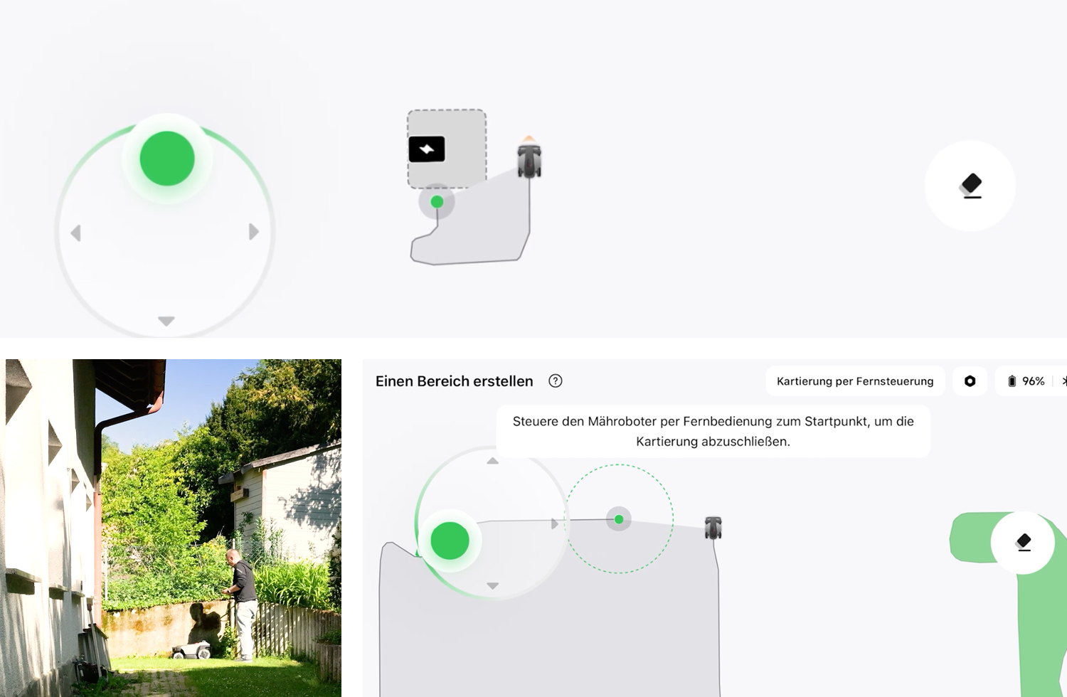

KARTIERUNG | Manuelles Einmessen der Rasenflächen
Zum Testzeitpunkt stand die automatische Kartierung noch nicht zur Verfügung. Roborock will diese Funktion per OTA-Update nachreichen. Im Test wurde der Garten deshalb manuell eingemessen.
RockMow Z120 AWD LiDAR | Kartierung

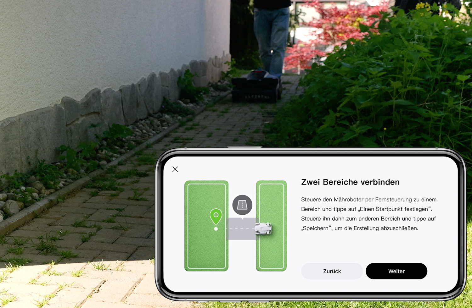

Dafür wurde der Roboter per virtueller Fernbedienung an den Rasengrenzen entlanggeführt. Zone 1 hinter dem Haus und Zone 2 vor dem Haus wurden nacheinander kartiert. Die manuelle Steuerung war etwas aufwendiger als eine automatische Einmessung, funktionierte im Test aber zuverlässig.
Zonen durch Pfad verbinden
Nach der Kartierung der beiden Rasenflächen wurde ein Verbindungspfad zwischen Zone 1 und Zone 2 angelegt. Dafür wurde der Z120 per App durch den Verbindungsbereich gesteuert. Dieser Pfad ist nötig, damit der Roboter später selbstständig zwischen den Zonen wechseln und zur Ladestation zurückfinden kann.
RockMow Z120 AWD LiDAR | Zonen durch Pfad verbinden
Im Test funktionierte das zuverlässig. Der Roboter fuhr eigenständig von einer Zone in die andere und kehrte nach dem Mähen über den angelegten Pfad zur Station zurück.

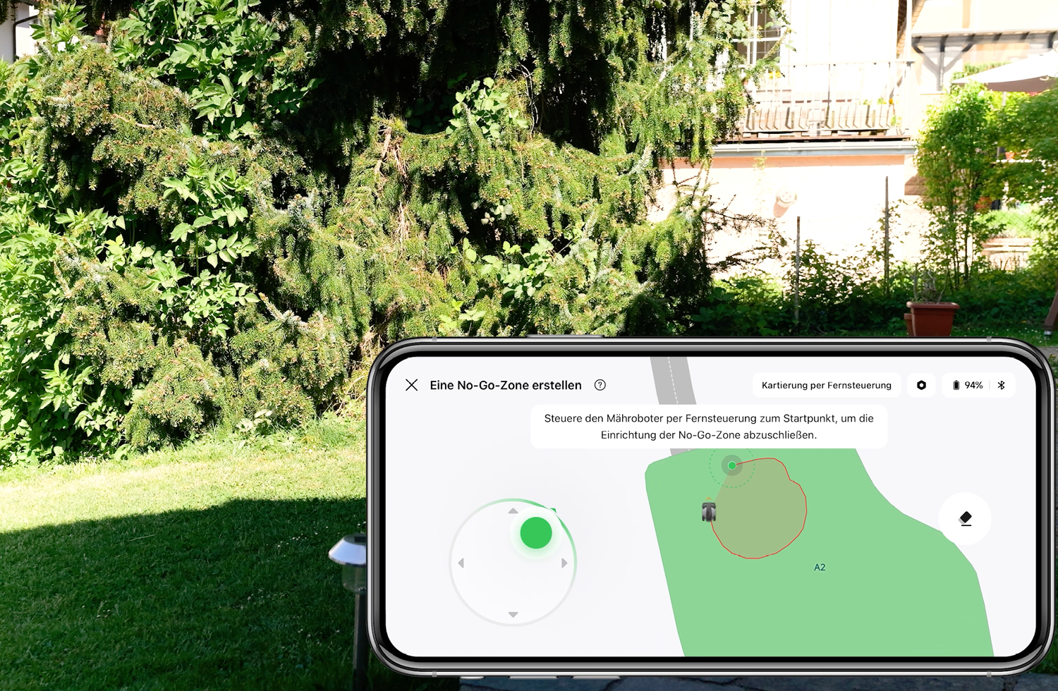

Sperrzonen
Auch Sperrzonen lassen sich in der App einrichten. In unserem Test wurde eine Sperrzone um eine große Tanne angelegt, damit der Roboter diesen Bereich später meidet. Das funktionierte unkompliziert und ist vor allem für Beete, Bäume oder andere Bereiche sinnvoll, die der Mähroboter großräumig umfahren soll.
RockMow Z120 AWD LiDAR | Sperrzone

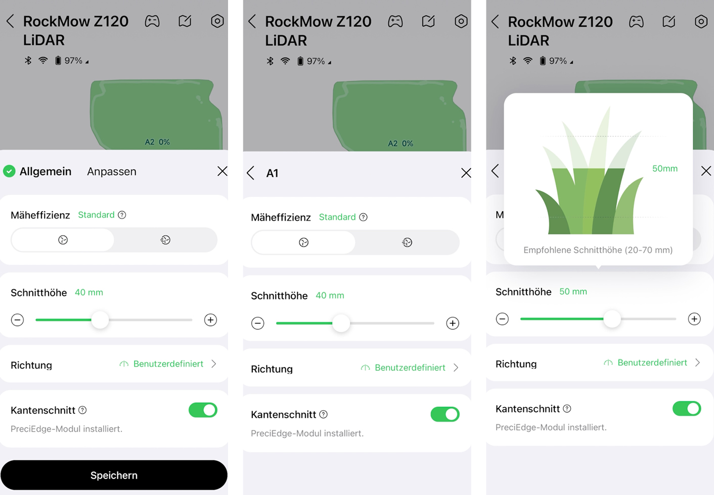

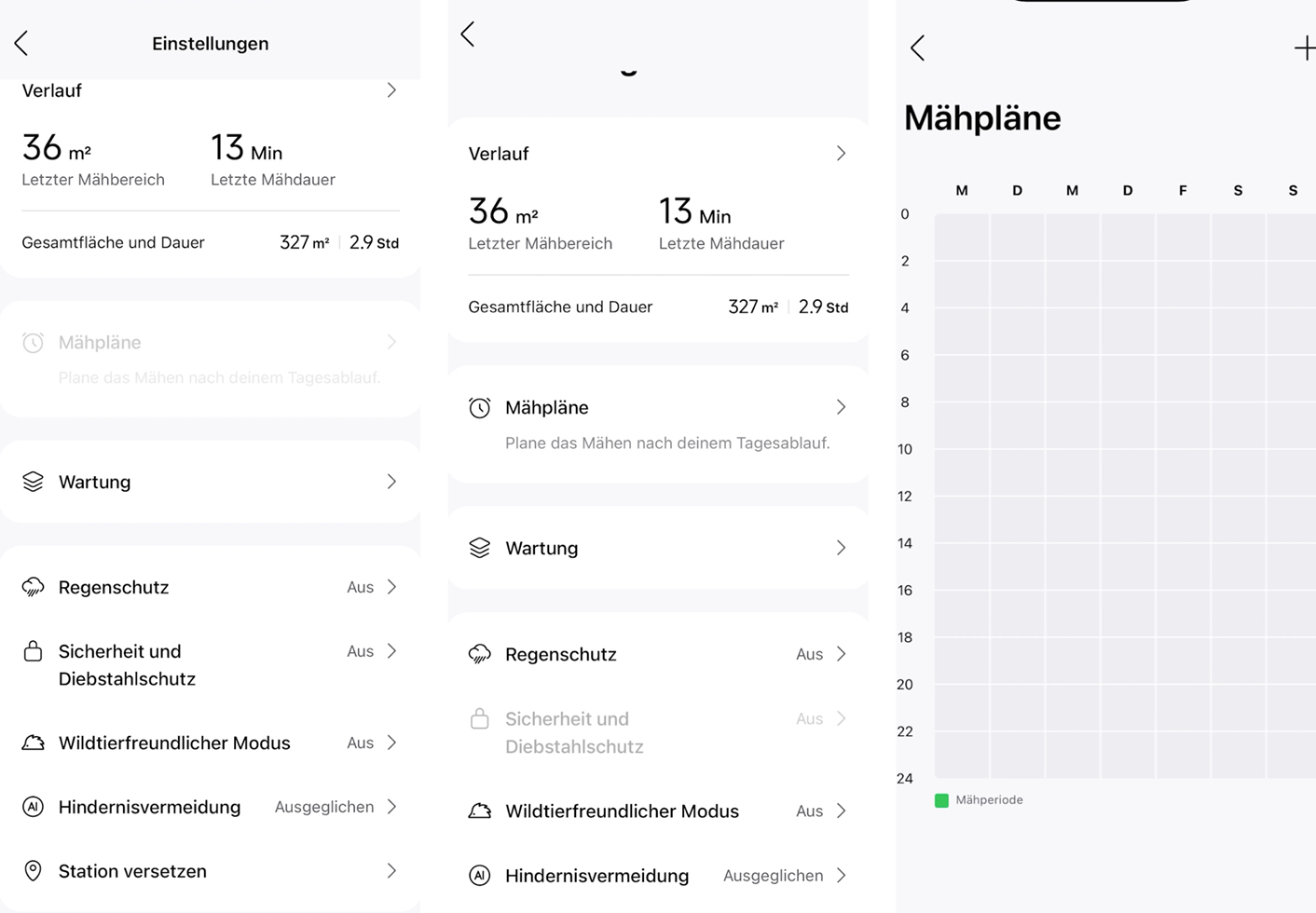

Mäheinstellungen
In den Mäheinstellungen lassen sich viele Parameter individuell anpassen.
Einstellung Beschreibung
Leistung pro Zone Mähgeschwindigkeit je Zone individuell einstellbar
Schnitthöhe 2 bis 7 cm, zonenweise unterschiedlich konfigurierbar
Bahnrichtung Manuell einstellbar oder automatisch vom Gerät gewählt
Kantenschnitt Ein- und ausschaltbar, erfordert optionales Kantenschnittmodul
RockMow Z120 AWD LiDAR | Mäheinstellungen
Grundeinstellungen
Zeitpläne Tages- und uhrzeitgenaue Planung der Mähvorgänge
Regenschutz Roboter fährt bei Regen automatisch zur Station
Diebstahlschutz Ortung per 4G-Modul, Alarmfunktion aus der Ferne aktivierbar
Wildtierschutz Einschränkung der Betriebszeiten zum Schutz von Kleintieren
Hindernisempfindlichkeit Einstellbar: je feiner, desto mehr Hindernisse werden erkannt
Stimme Roborock-typische Sprachausgabe umschaltbar
RockMow Z120 AWD LiDAR | Einstellungen

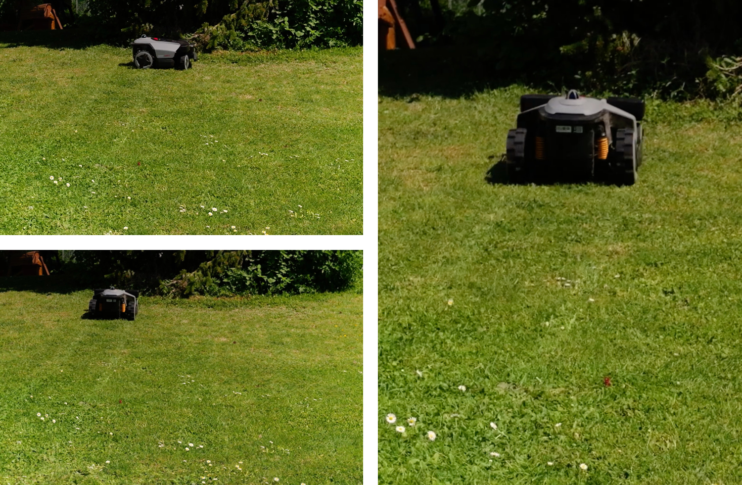

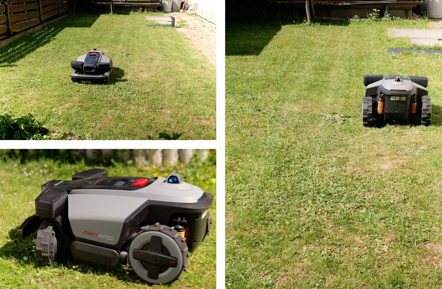

MÄHVORGANG | Geradlinig, aber mit Schwächen in engen Bereichen
Im Mähvorgang starteten wir den Roboter mit den Standardeinstellungen per App. Er verließ die Station und fuhr zunächst ein längliches, quadratisches Teilstück der Zone 1 ab. Dabei fiel sofort auf, wie eng und gerade die Mähbahnen verlaufen und wie deutlich sie sich überlappen. Das sorgt für ein sehr ordentliches Schnittbild, das sogar leichte Streifen im Rasen hinterlässt.
RockMow Z120 AWD LiDAR | MÄHVORGANG
NAVIGATION | Stärken auf der Geraden, Schwächen in Engstellen
Die Lasernavigation des RockMow Z120 AWD LiDAR sorgt in offenen Bereichen für eine sehr geradlinige Fahrweise. Die Wendemanöver auf der Stelle erfolgen durch das aktive Lenksystem, ohne dass der Roboter dabei Spuren im Rasen hinterlässt. Dennoch gibt es Bereiche, in denen die Navigation noch nachgebessert werden muss.
RockMow Z120 AWD LiDAR | NAVIGATION
Wendemanöver & Mähbild
Das aktive Lenksystem erlaubt dem RockMow Z120 AWD LiDAR eine Nullpunkt-Wendung auf der Stelle. Das ist erheblich schneller als eine Mehrpunkt-Wendung und schont den Rasen dabei deutlich mehr. In unserem Test hinterließ das Gerät keine Rasenspuren beim Wenden, was ein klarer Vorteil gegenüber vielen Konkurrenzmodellen ist.
RockMow Z120 AWD LiDAR | Wendemanöver
Das Mähbild ist streifig und weist deutlich sichtbare Bahnen auf. Ob man das als ästhetisch ansprechend empfindet, ist Geschmackssache. Den Schnitt selbst bewerteten wir als ordentlich und gleichmäßig. Die Überlappung der Bahnen ist so groß, dass kaum ein Grashalm unbehandelt bleibt.

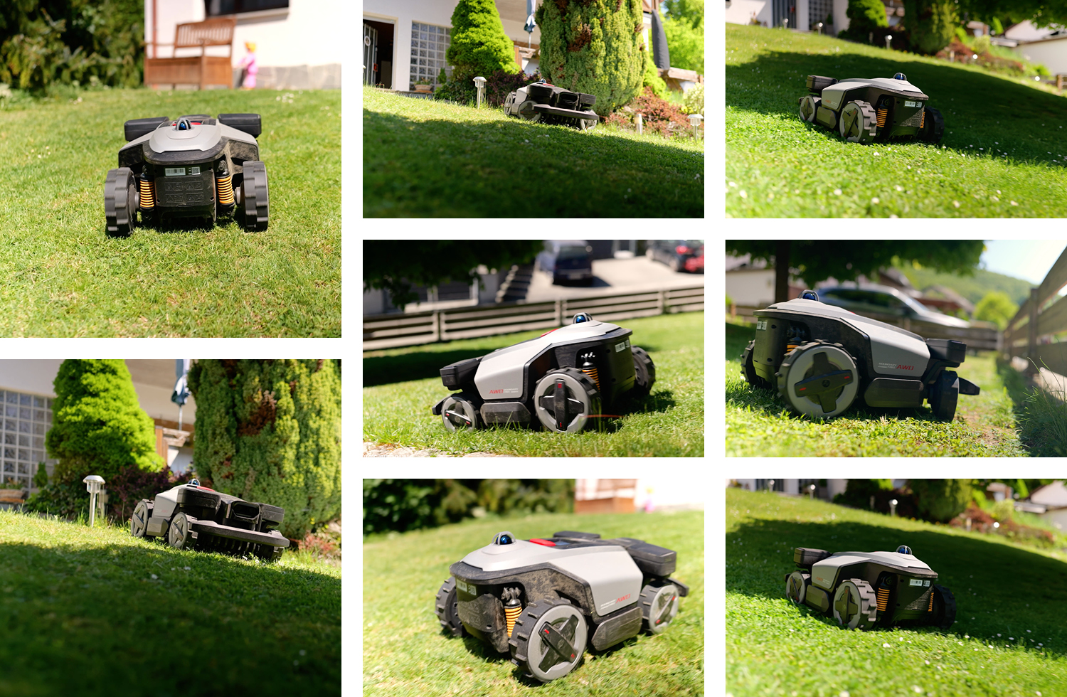

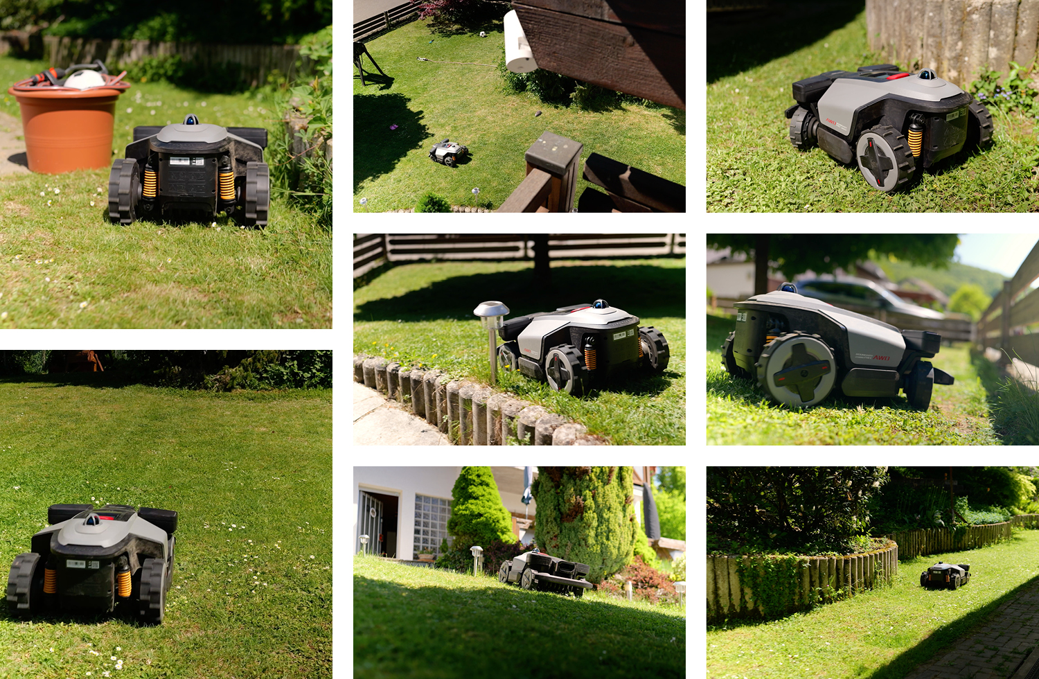

Steigung
In unserem Testgarten gab es Bereiche mit einer Steigung von rund 20 % sowie Stellen mit knapp 45 % und mehr. Beide Herausforderungen meisterte der Z120 problemlos. Laut Hersteller sind Steigungen bis zu 80 % möglich. Das können wir aufgrund der Gegebenheiten in unserem Testgarten nicht vollständig nachvollziehen, aber alle vorhandenen Steigungen wurden sicher absolviert.
RockMow Z120 AWD LiDAR | Steigungen
Engstellen
Engstellen sind die klare Schwäche des Roborock RockMow Z120 AWD LiDAR. In unserem Test scheiterte er an einem Durchgang von knapp 60 cm. Bei dem anfänglichen Versuch gelang die Passage noch, in allen späteren Mähvorgängen wurde diese Stelle jedoch konsequent gemieden. Selbst ein Durchgang von etwa einem Meter bereitete dem Roboter Schwierigkeiten. Zudem fuhr er in engen Bereichen mehrfach hin und her, ohne klare Richtungsentscheidung, was auf eine noch nicht ausgereifte Navigation in diesen Situationen hindeutet. Hier muss Roborock per Software-Update nachbessern.
RockMow Z120 AWD LiDAR | Engstellen

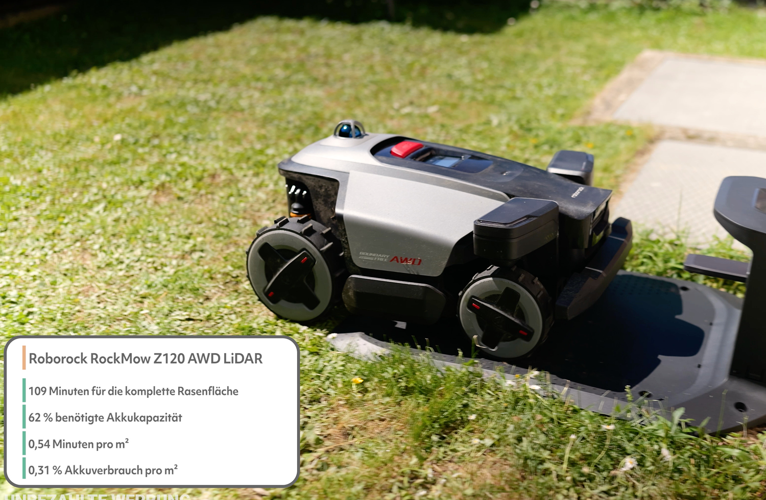

Für die gemähte Fläche von knapp 200 m² benötigte der Roborock RockMow Z120 AWD LiDAR im Test rund 109 Minuten am Stück. Dabei verbrauchte er etwa 62 % Akkukapazität. Umgerechnet entspricht das ungefähr 0,54 Minuten pro Quadratmeter und einem Akkuverbrauch von rund 0,31 % pro Quadratmeter. Damit arbeitete der Z120 in diesem Testdurchlauf ausdauernd genug, um die beiden angelegten Zonen ohne Ladepause zu mähen.
Roborock RockMow Z120 | Akkuverbrauch

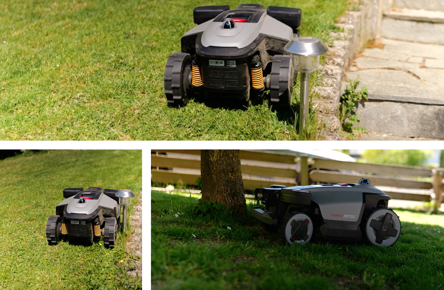

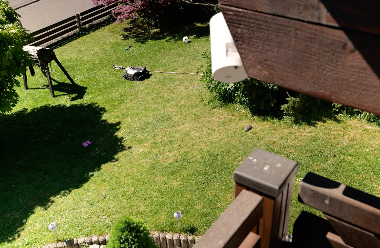

HINDERNISSE | Gute Ergebnisse mit einer klaren Ausnahme
Für den Hindernistest schickten wir den Roboter in Zone 2, wo wir verschiedene Gegenstände auf dem Rasen platzierten. Die Hinderniserkennung basiert auf einem Stereo-Kamerasystem an der Front des Roboters. Die Empfindlichkeit der Erkennung lässt sich in der App einstellen, wobei wir für unseren Test die höchste Einstellungsstufe nutzten. Folgende Gegenstände lagen im Testbereich: eine Gartenschaufel, ein Gartensprenger mit daran befestigtem Schlauch, ein Holzpferd, eine Igel-Attrappe, ein zusammengerollter Schlauch und Kinderschuhe. Das Ergebnis war größtenteils positiv, mit einer klaren Ausnahme.
Die Gartenschaufel wurde mit voller Geschwindigkeit überfahren, obwohl die feinste Hindernisempfindlichkeit eingestellt war. Auch den geraden Gartenschlauch am Gartensprenger überquerte der Roboter ohne Erkennung. Alle anderen Gegenstände, darunter das Holzpferd, die Igel-Attrappe, der zusammengerollte Schlauch und die Kinderschuhe, erkannte der Z120 zuverlässig und umfuhr sie ohne Berührung. Bäume im Testgarten wurden ebenfalls in allen Durchläufen gemieden. Die am Treppenaufgang platzierten Solarleuchten am Rand einer kleinen Klippe ließ der Roboter stehen und hielt ausreichend Abstand, sodass keine Leuchte umgestoßen wurde.
RockMow Z120 AWD LiDAR | Hindernisse
Die Hinderniserkennung für flache, niedrige Gegenstände ist bis jetzt nicht vollständig zuverlässig. Wer Gartengeräte auf der Fläche vergisst, muss damit rechnen, dass der Roboter darüberfährt. Insgesamt hat der Mähroboter aber die meisten Hindernisse, wie auch den Baum in Zone 2 oder die Solarleuchten am Treppenaufgang, zuverlässig umfahren.
RockMow Z120 AWD LiDAR | Hindernisse Baum und Solarleuchten

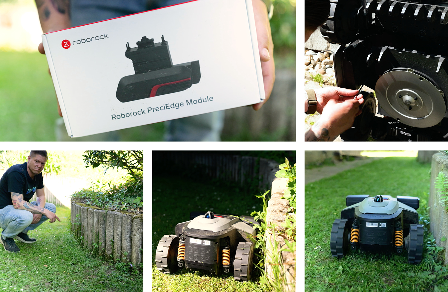

RASENKANTENSCHNITT | Auch mit Modul noch verbesserungswürdig
Ohne das optionale PreciEdge-Kantenschnittmodul fährt der RockMow Z120 AWD LiDAR mit deutlichem Abstand an Rasenkanten entlang. An geschwungenen Mauern und Hindernissen betrug dieser Abstand in unserem Test stellenweise bis zu einem halben Meter. Das bedeutet: Ohne Modul bleibt sehr viel Rasenkante stehen.
RockMow Z120 AWD LiDAR | Rasenkantenschnitt
Roborock bietet das PreciEdge-Modul optional und kostenpflichtig an. Für den Test wurde es uns vom Hersteller mitgeschickt. Das Modul wird am Mähroboter selbst eingebaut: Ein Teil des Mähwerks sowie ein Seitenteil werden entfernt, das Modul eingeschraubt und per Steckverbindung elektronisch angeschlossen. Der Einbau gelingt in wenigen Minuten. Leider verbessert das Modul den Kantenschnitt nur bedingt. Auch mit Modul ließ der Roboter in unserem Test an vielen Stellen zu viel Abstand zu Mauern und Bordsteinkanten. Laut Herstellerangabe soll das Modul bis auf 3 cm an die Rasenkante heranmähen, in der Praxis blieb dieser Wert jedoch häufig nicht erreicht. Wer auf einen sauberen Kantenschnitt angewiesen ist, sollte die Schwäche dieses Geräts einplanen.

Wie gut erkennt der Roborock RockMow Z120 AWD LiDAR Hindernisse?
Die Hinderniserkennung funktioniert in unserem Test für die meisten Alltagsgegenstände zuverlässig: Spielzeug, Igel-Attrappen, ein aufgerollter Schlauch und ein Holzpferd wurden erkannt und umfahren. Flache, niedrige Gegenstände wie eine Gartenschaufel wurden hingegen überfahren.
Wie erstellt man die Karte für den Roborock RockMow Z120 AWD LiDAR?
Die Kartierung erfolgt manuell per virtueller Fernbedienung in der Roborock-App. Man steuert den Roboter an die Rasengrenzen und fährt diese entlang. Anschließend lassen sich Sperrzonen und Pfade zwischen Zonen einrichten. Die automatische Kartierung war zum Testzeitpunkt noch nicht verfügbar.

Wie lange hält der Akku des Roborock RockMow Z120 AWD LiDAR?
In unserem Test mähte der Z120 knapp 200 m² in etwa 109 Minuten am Stück und verbrauchte dabei rund 62 % Akkukapazität. Laut Hersteller beträgt die maximale Mähzeit pro Akkuladung bis zu 110 Minuten.

Wie sieht das Mähbild des Roborock RockMow Z120 AWD LiDAR aus?
Das Mähbild ist streifig mit deutlich sichtbaren, gleichmäßigen Bahnen. Ob das optisch gefällt, ist Geschmackssache. Den Rasenschnitt selbst bewerteten wir als ordentlich und gleichmäßig. Die überlappenden Bahnen sorgen dafür, dass kaum ein Bereich ausgelassen wird.
