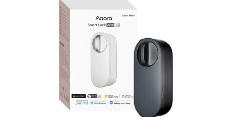

Das neue Aqara U200 Lite wurde nun offiziell vorgestellt und ist bereits für 149,99 € auf Lager bei Amazon zu bekommen.
Aqara U200 Lite | Jetzt bei Amazon erhältlich
Das neue Aqara U200 Lite unterscheidet sich optisch kaum vom Aqara U200, verzichtet jedoch komplett auf ein Keypad. Dadurch sind diverse Zutrittsfunktionen wie die PIN-Eingabe oder der Fingerabdruck nicht möglich. Auch Apple HomeKey funktioniert so logischerweise nicht.
Dennoch bietet das neue Smart Lock ansonsten alle Funktionen des normalen U200. So bekommt ihr nicht nur eine umfangreiche App, sondern auch Matter over Thread, was die Einbindung in verschiedenste Smart-Home-Systeme ermöglicht.
