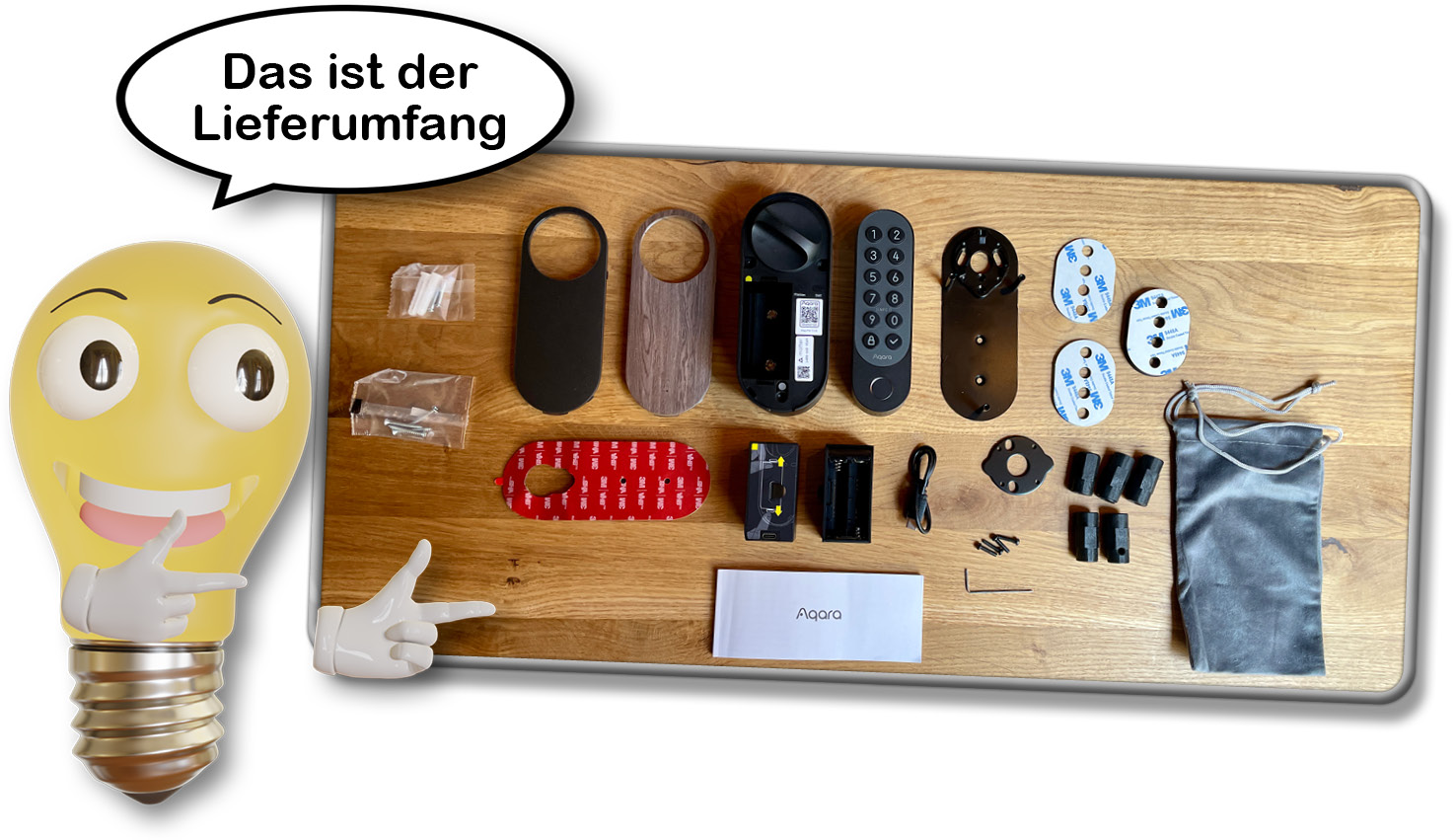

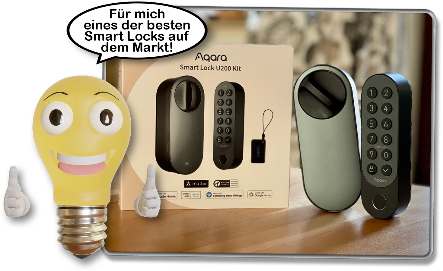

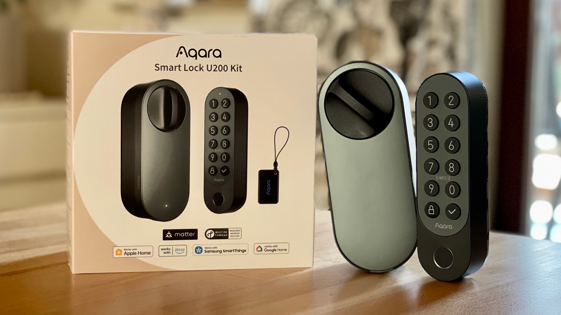

Der Lieferumfang des Aqara U200 fällt überaus üppig aus. Neben dem Aqara U200 und dem dazugehörigen Keypad mit Fingerabdrucksensor findet man im Paket eine Montageplatte aus Metall, eine NFC-Karte (nicht auf Bild), einen Akku, ein Batterieadapter, ein USB-C auf USB-C-Kabel, zahlreiches Montagezubehör für viele Türschlösser, ein Stoffsäckchen, die Bedienungsanleitung und eine zusätzliche Abdeckkappe im Holzdesign.
Das ist der überaus üppige Lieferumfang des Aqara U200

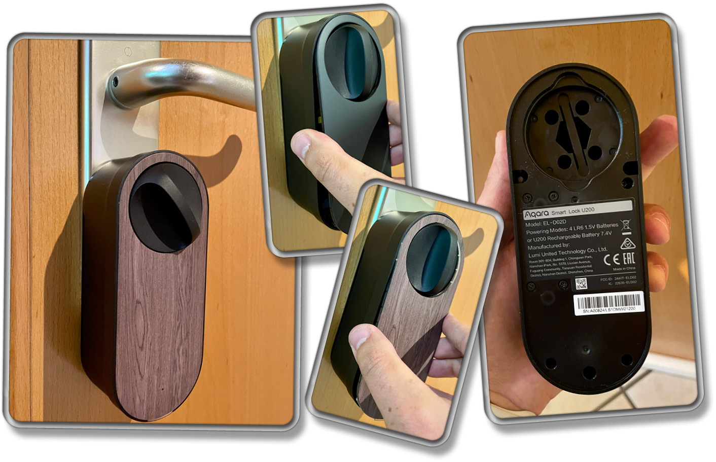

Das Aqara U200 lässt sich am besten mit dem Yale Linus Smart Lock L2 vergleichen. Das Design ähnelt sich, wobei das U200 einen Körper aus Kunststoff besitzt, anstatt aus Metall. Auf der Front befindet sich ein Drehknauf, der das manuelle Schließen und Öffnen ermöglicht. Verarbeitungstechnisch kann man nicht meckern, da es sehr stabil und hochwertig anmutet. Wer möchte, der kann zwischen zwei Blenden wählen, um das Design des Smart Locks noch einmal abzurunden.
So sieht das Aqara U200 aus

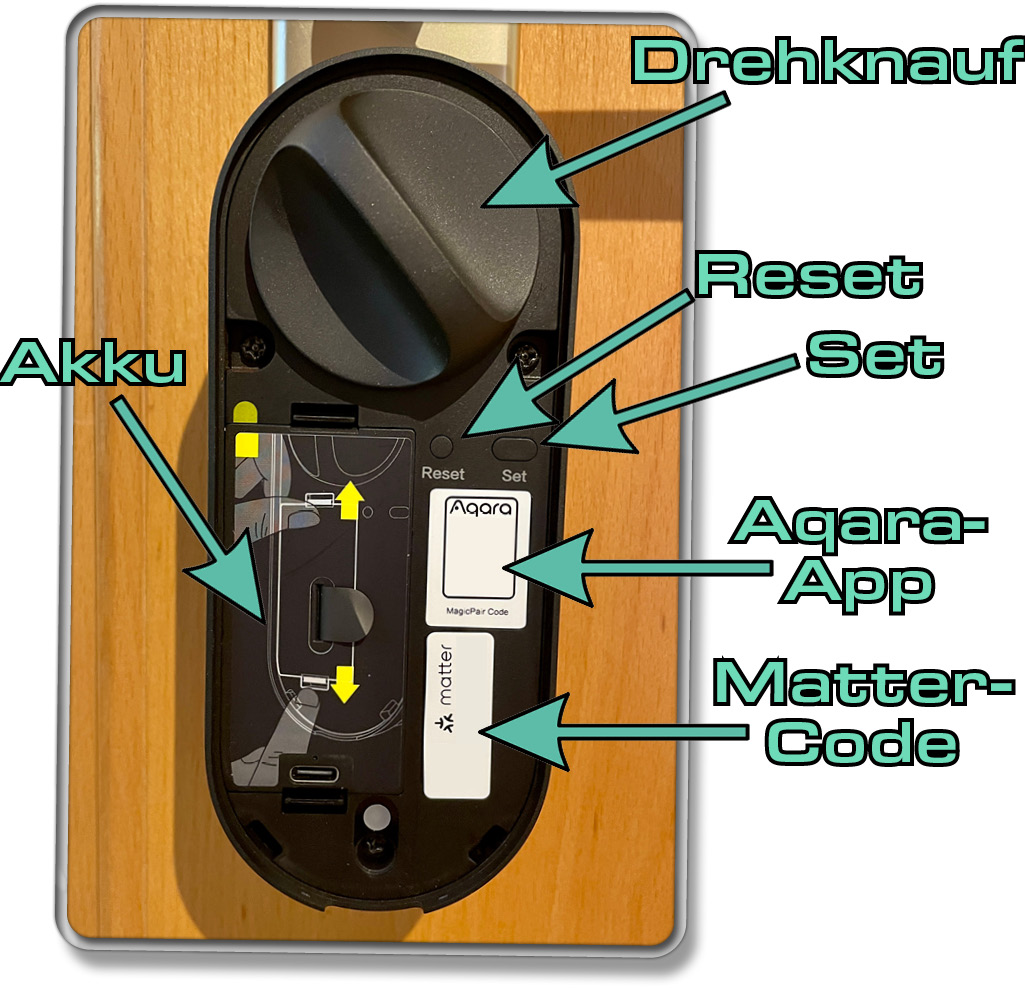

Unter der Haube | Hier ist der Akku eingesetzt
Das Aqara U200 Smart Lock verfügt über eine Kunststoffblende, die einfach abgenommen werden kann. Darunter sitzt der eingesetzte Akku, der durch eine Lasche entnommen werden kann. Des Weiteren befinden sich unter der Haube noch ein Set-Knopf für die Verbindungserstellung, eine Taste zum Zurücksetzen des Geräts, ein Aqara-QR-Code zum Koppeln und der begehrte Matter-Code.
Das alles befindet sich unter der Abdeckung des Aqara U200

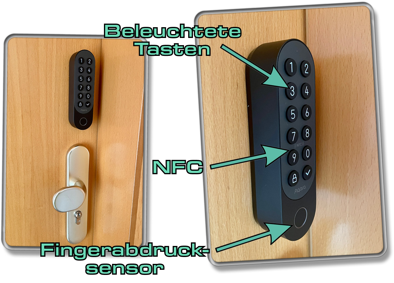

Keypad | Ohne geht nichts
Das mitgelieferte Keypad ist ein großer Bestandteil des ganzen Smart Lock-Systems. Ohne das Keypad kann das U200 zum aktuellen Zeitpunkt nicht betrieben werden. Doch tatsächlich ist meine Meinung, dass ein smartes Keypad zum gelungenen Inventar eines starken Smart Locks gehört. Das Keypad ist ebenfalls komplett aus Kunststoff gefertigt und bietet eine Halterung für eine klebende oder verschraubbare Variante. Es wird mit Batterien betrieben und verfügt über ein beleuchtetes Zahlenpad und einen Fingerabdrucksensor. Zudem verfügt es über NFC, um mit dem mitgelieferten NFC-Chip oder Apple HomeKey entsperrt zu werden.
Das ist das mitgelieferte und für das System relevante Keypad des Aqara U200

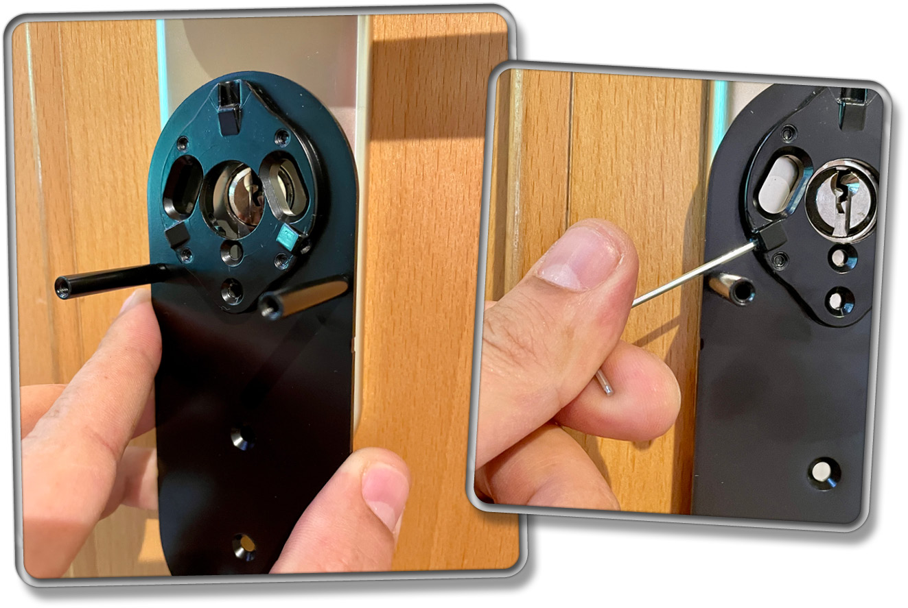

Grundplatte | Der erste Schritt der Montage
Um das Aqara U200 an eurer Haustüre montieren zu können, muss als erster Schritt die metallene Grundplatte angebracht werden. Dafür stehen euch gleich zwei Möglichkeiten zur Verfügung. Sollte euer Schließzylinder mindestens 3 mm aus der Türe herausschauen, so empfehlen wir euch, die Grundplatte mittels Schrauben zu befestigen. So lässt es sich viel schneller wieder entfernen. Dafür werden drei kleine Schrauben mit dem Inbusschlüssel direkt am Zylinder befestigt.
Wenn der Zylinder 3 mm übersteht, solltet ihr das Aqara U200 anschrauben

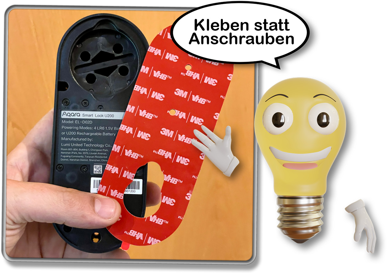

Sollte euer Zylinder bündig sein, so könnt ihr das mitgelieferte Klebepad auf der Grundplatte anbringen und die Grundplatte gerade über den Schließzylinder kleben. Dabei muss jedoch auf eine genaue Ausrichtung geachtet werden. Zudem lässt sich die klebende Variante viel schwerer wieder entfernen. Um eine ausreichende Klebekraft zu gewährleisten, sollte die Grundplatte vor der Smart Lock-Montage ein paar Stunden kleben.
Man sollte das Aqara U200 anschrauben, notfalls auch kleben.

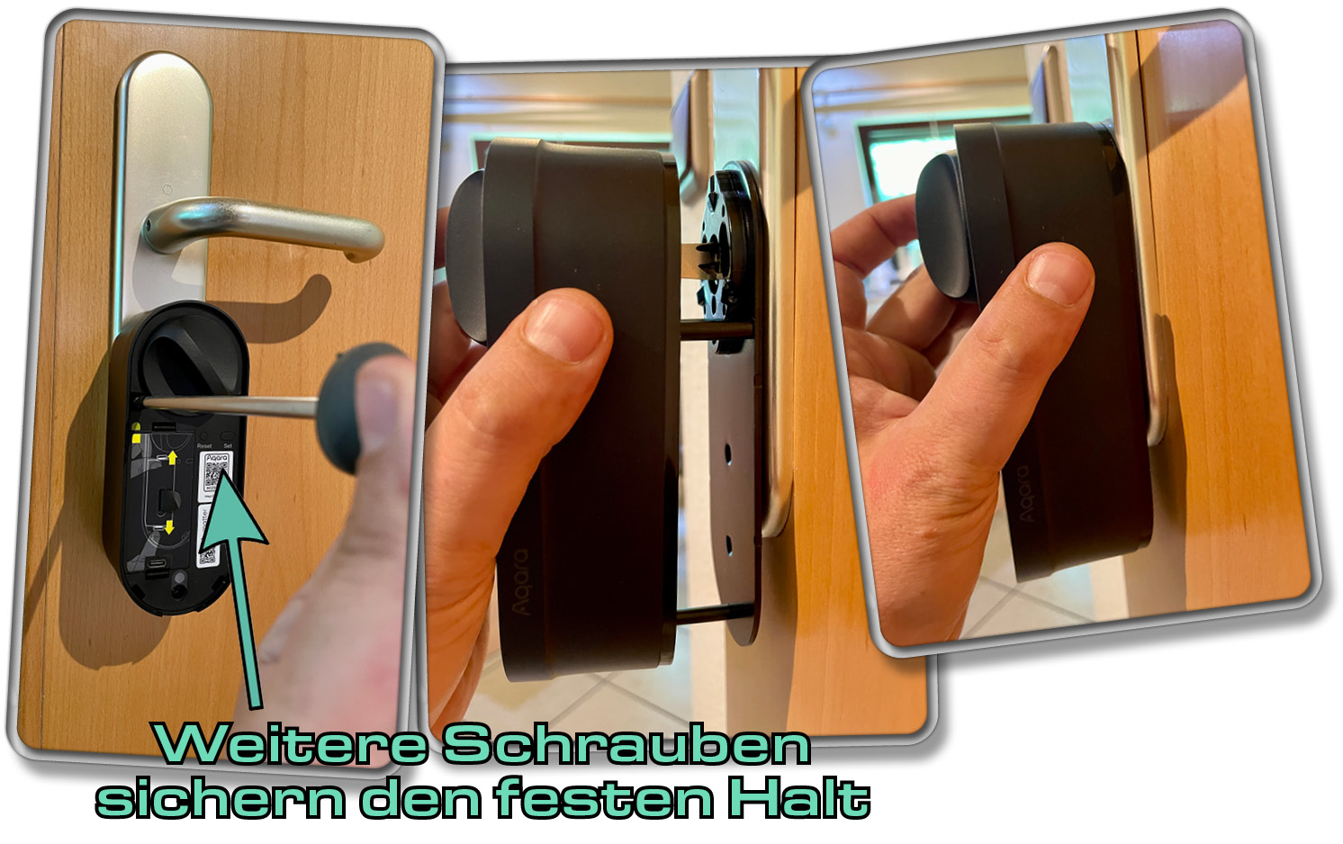

Aufbringung | Jetzt wird das Smart Lock angebracht
Das Aqara U200 wird auf die montierte Montageplatte gesteckt. Das gelingt besonders einfach, da die Montageplatte drei lange Befestigungen besitzt. Darüber wird das Aqara U200 gestülpt und mittels drei im Lieferumfang enthaltenen Schrauben festgeschraubt. Um das Smart Lock wieder zu lösen, müssen lediglich die Schrauben aufgeschraubt werden. Ein dementsprechender Schraubenzieher liegt dem Lieferumfang jedoch nicht bei. Diesen solltet ihr selbstständig beschaffen.
Das Aqara U200 wird mit der Grundplatte an der Türe verschraubt

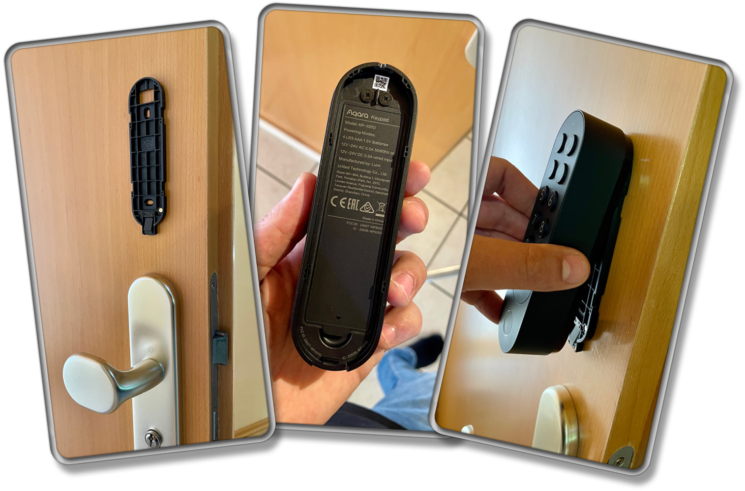

Keypad montieren | Auf der Außenseite der Türe
Das mitgelieferte Keypad muss als Nächstes montiert werden. Dafür könnt ihr wieder zwei Möglichkeiten in Betracht ziehen. Entweder klebt ihr es mit dem angebrachten Klebepad an die Außenseite der Türe oder ihr verschraubt es von Außen an der Wand. Ist die Grundplatte des Keypads montiert, legt ihr die mitgelieferten Batterien ein und klickt das Keypad in die Halterung.
Die Montage des Keypads ist genauso einfach wie die des Aqara U200

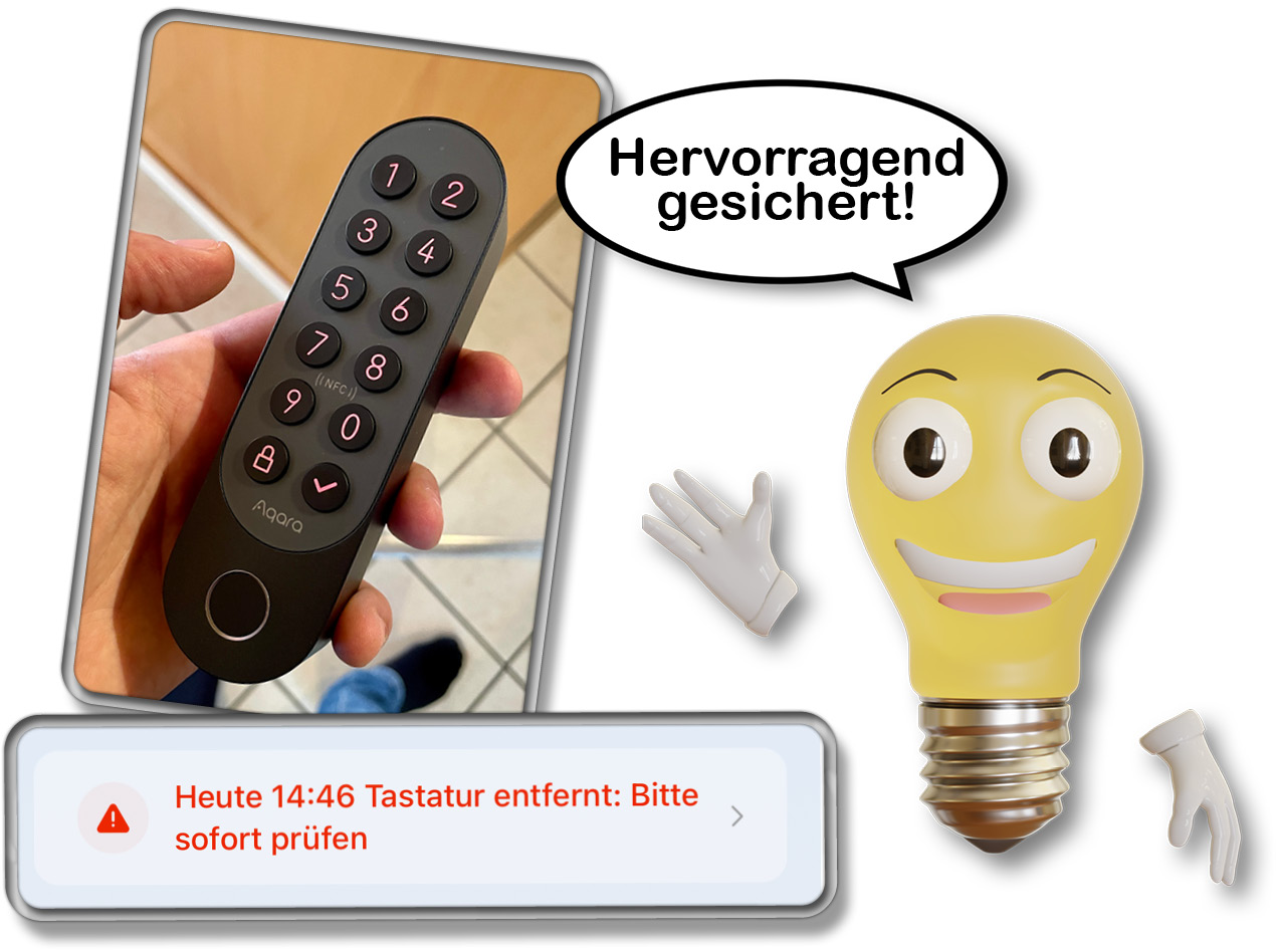

Achtung! Sollte einer das Keypad einfach so entfernen, so muss die Identität bestätigt werden mittels Codeeingabe oder Fingerabdruck. Geschieht das innerhalb von ein paar Sekunden nicht, so ertönt ein lauter Alarm und eine Push-Nachricht wird ausgegeben!
Sobald das Keypad entfernt wird, ertönt ein lauter Alarm

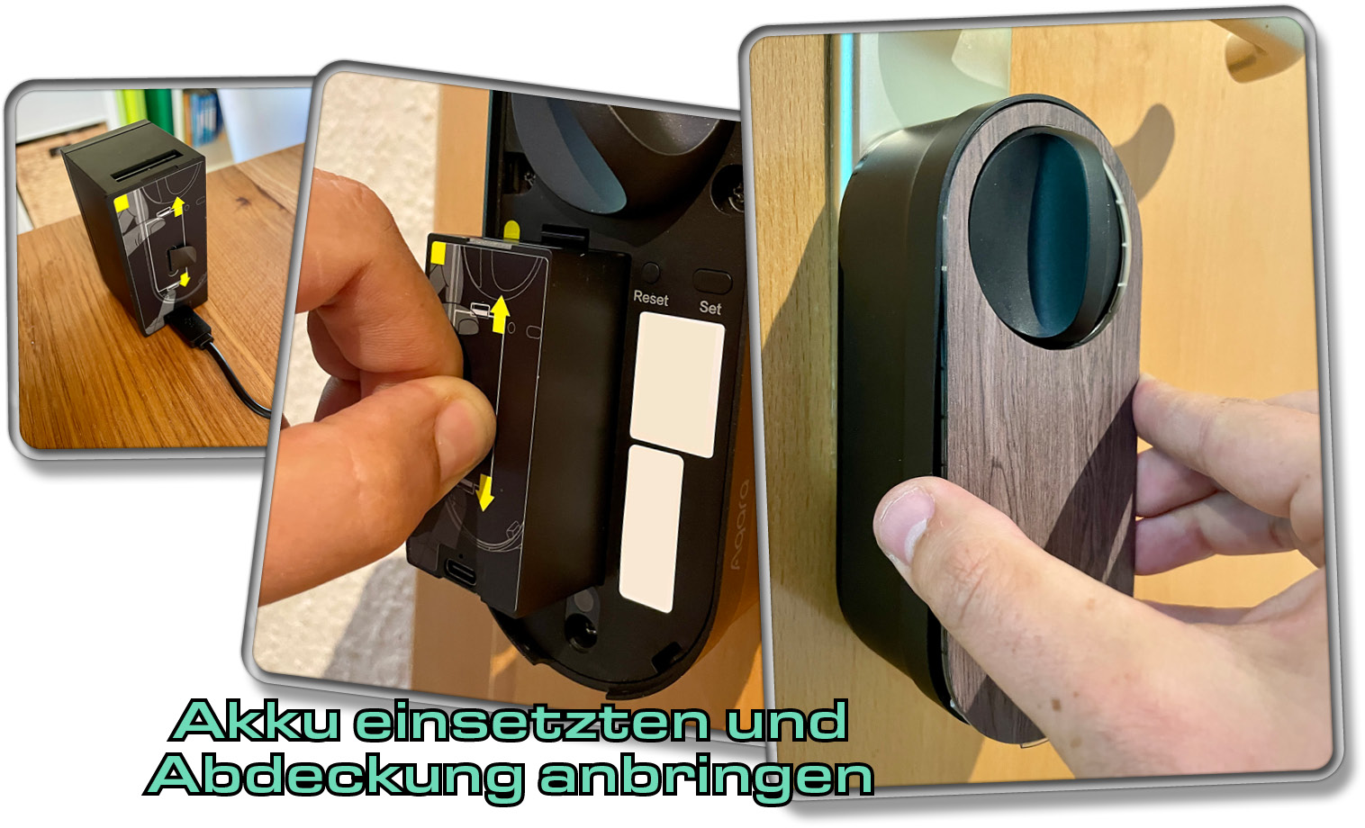

Akku einsetzen | Der letzte Schritt
Nachdem das Smart Lock und das Keypad montiert sind, muss nur noch der Akku oder wahlweise das Batteriefach eingesetzt werden. Solltet ihr euch für den Akku entscheiden, so sollte dieser vorher vollständig aufgeladen werden. Dazu liegt ein USB-C-Kabel bei. Ein Netzstecker ist aber nicht enthalten. Diesen müsst ihr euch selbst besorgen. Ist der Akku voll, wird er einfach von vorn in den Einschub eingeschoben. Daraufhin ertönt ein Geräusch und die Abdeckung des Aqara U200 kann angebracht werden. Ich habe mich in diesem Fall für die Holzimitation entschieden, da sie etwas schöner in meiner Umgebung aussieht. Sie könnte für meinen Geschmack jedoch ein wenig heller sein.
Der letzte Schritt ist das Einsetzen des Akkus in das Aqara U200

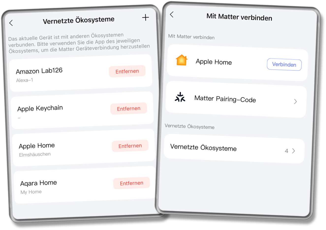

Um das Smart Lock steuern zu können, gibt es mehrere Möglichkeiten der Einbindung. So kann man das Aqara U200 mit der Aqara-App über den QR-Code hinter der Abdeckung verbinden oder den Matter-Code für eine direkte Einbindung in ein Matter-Smarthome-System nutzen. Um den vollen Funktionsumfang zu erhalten, empfehlen wir auf jeden Fall den Einsatz der Aqara Home-App. Danach kann man das Smart Lock immer noch über Matter einbinden.
Wir haben das Smart Lock nach der Aqara-App-Einbindung mittels Matter over Thread mit HomeKit und auch mit dem Aqara Hub M3 verbunden. Letzteres hat jedoch noch im Test eine Beta-Version der App benötigt. Zudem solltet ihr wissen, dass eine Matter-Verbindung nur mit aktiviertem Keypad und auch aktiviertem Schloss möglich ist. So solltet ihr vor dem Koppeln eine Taste auf der Tastatur und die Set-Taste unter dem Deckel des Schlosses drücken.
Jetzt kann man sich aussuchen, in welches Smarthome-System man das Aqara U200 einbinden möchte

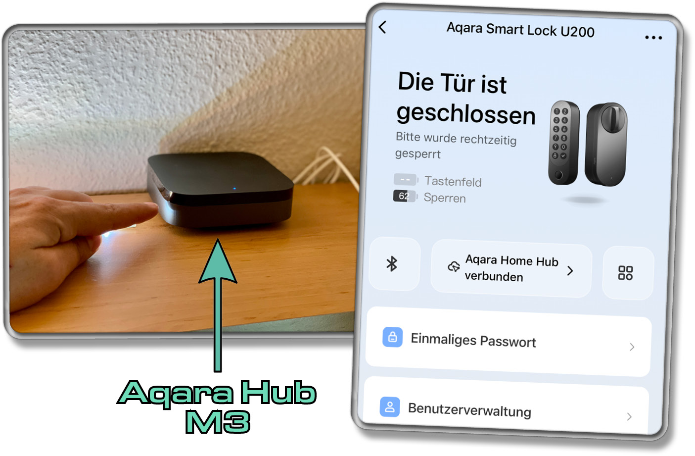

Bridge | Benötigt man einen Smarthome-Hub?
Um das Aqara Smart Lock U200 mit verschiedenen Smarthome-Systemen verbinden zu können, benötigt ihr einen Hub. Das muss jedoch kein Aqara Hub sein, sondern kann auch ein Matter-Hub, also ein Apple HomePod, Apple TV 4K oder ein Alexa-Hub sein. Diese Steuerzentralen sind notwendig, wenn ihr das Gerät auch aus der Ferne steuern möchtet. Ist dies nicht der Fall, so benötigt ihr auch keinerlei Hub. Ihr könnt dann einfach das Smart Lock über Bluetooth mit der App verbinden, habt aus der Ferne dann aber auch keinen Zugriff auf das Aqara U200.
Man kann das Smart Lock mit einem Aqara Hub verbinden, ist aber nicht zwingend notwendig!

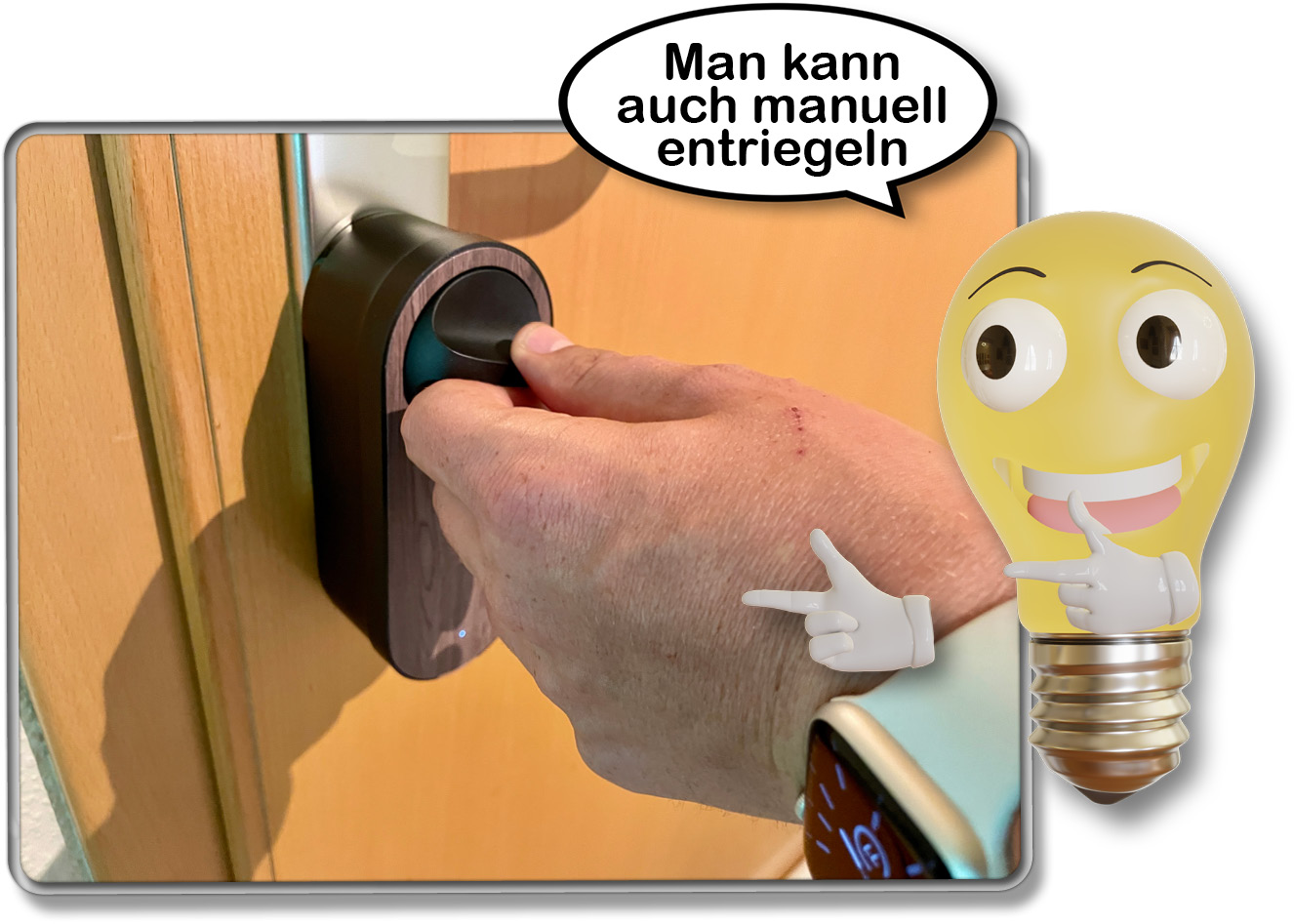

Auf der Innenseite der Türe habt ihr nicht viele Bedienmöglichkeiten zur Auswahl. Ihr könnt das Schloss manuell über den Schlossknauf auf- oder zuschließen. Ihr könnt jedoch auch eine Hilfe in der App aktivieren, die das Drehen des Schließknaufes dann durch leichtes Anschucken automatisiert. Zudem ist es möglich, durch eine langsame Drehung des Knaufes ein leises Zu- oder Aufschließen des Schlosses zu aktivieren.
Über den Drehknauf lässt sich das Schloss jederzeit manuell entriegeln
Das Keypad wiederum bietet deutlich mehr Möglichkeiten der Bedienung. So könnt ihr vor der Türe das Smart Lock mittels eingestelltem Zahlencode entsperren oder über einen eingespeisten Fingerabdruck. Ebenso kann das Türschloss über einen mitgelieferten NFC-Chip aufgeschlossen werden, sobald man diesen an das Keypad hält. Der Fingerabdruck arbeitet extrem flott und sehr genau. Auch das beleuchtete Zahlenpad hat seinen Dienst immer zuverlässig erledigt. Durch das vorherige Drücken des Hackens und das darauffolgende Auflegen des Fingers wird das Schloss im Nachtmodus aufgesperrt. Das bedeutet, es entriegelt oder verriegelt langsam und leise. Durch Drücken des Schlosses kann das Türschloss am Keypad verriegelt werden. Selbstverständlich kann man das Aqara U200 auch über das Smartphone entsperren.
Über das Keypad des Aqara U200 gibt es verschiedene Entsperrmöglichkeiten!

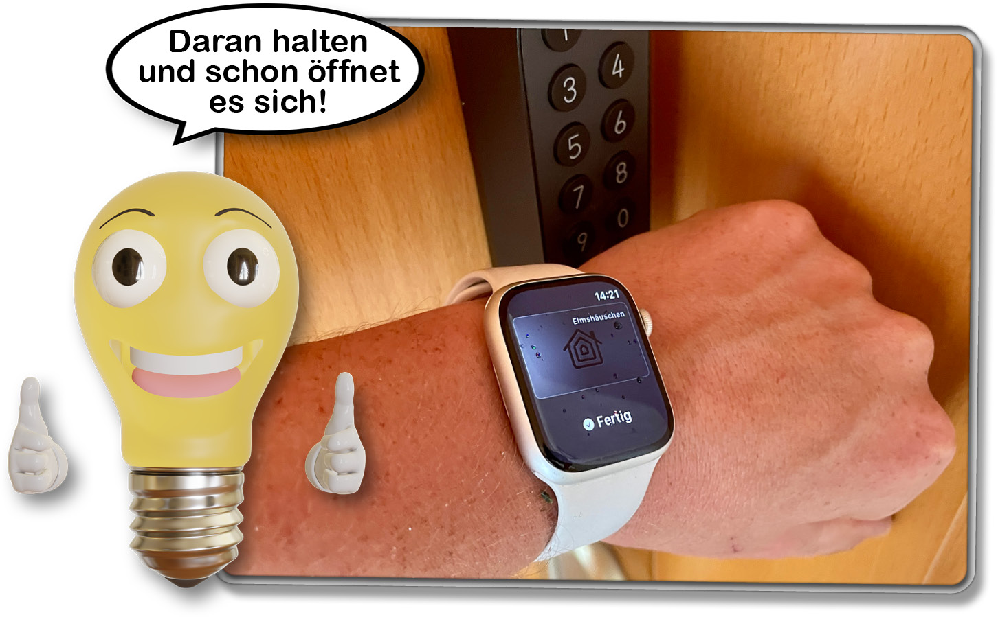

APPLE HOMEKEY | Geniale Möglichkeit der nahtlosen Steuerung
Das Aqara U200 ist das erste in Deutschland erhältliche Smart Lock, dass die Apple HomeKey-Funktion mit an Bord hat. Bei Apple HomeKey handelt es sich um eine schlüssellose NFC-Technologie, die das Öffnen und Schließen des Smart Locks mittels Annäherung des iPhones oder der Apple Watch öffnet. Dafür muss jedoch das Smart Lock mit HomeKit verbunden und es muss eine Matter-Zentrale eingebunden sein.
Das Öffnen der Tür via Apple HomeKey ist genial und schnell

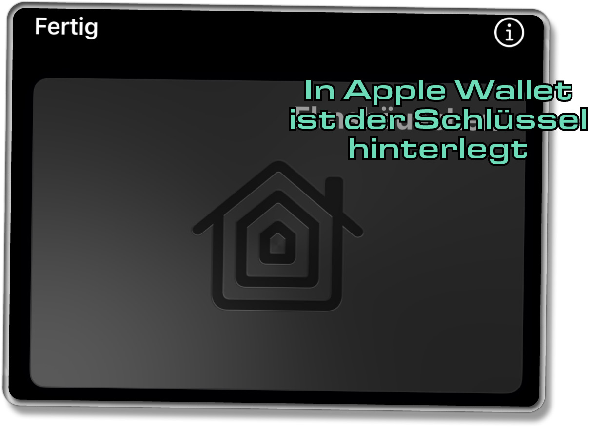

Im Test hat Apple HomeKey nach der Einrichtung hervorragend funktioniert. Ich selbst nutzte eine Apple Watch und schnell wurde diese zu meiner bevorzugten Entrieglungsmethode. Ein einfaches Annähern an das Keypad der Apple Watch hat ausgereicht, um das Schloss zum Öffnen zu bewegen. Dabei öffnet sich Apple Pay. Der Schlüssel wird also als digitale Karte in Apple Pay gespeichert und man nutzt diesen einfach wie bei einem Bezahlvorgang im Laden. Auch das Heranheben des iPhones hat das Entriegeln oder Verriegeln des Schlosses ausgelöst. Einfacher geht es kaum.
Der Schlüssel für Apple HomeKey befindet sich nach der Einrichtung im Wallet

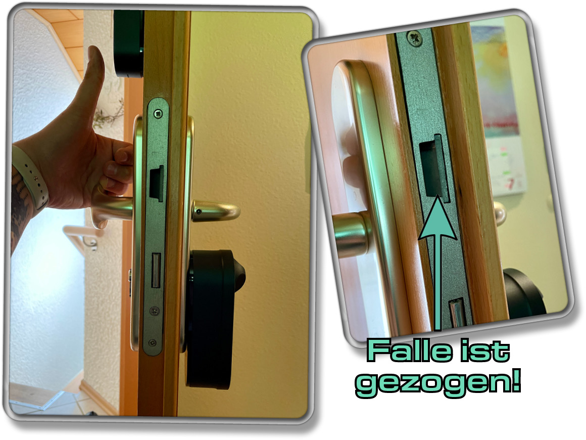

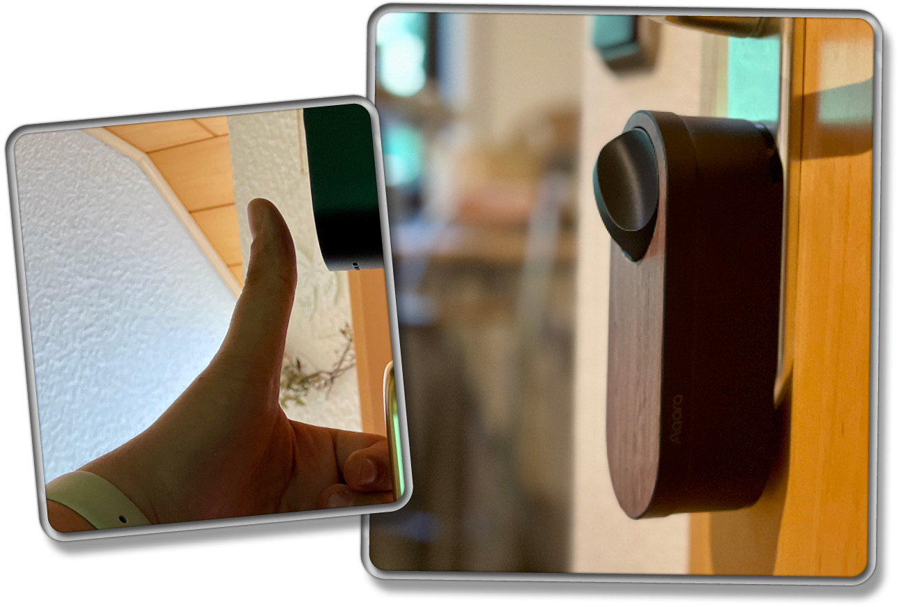

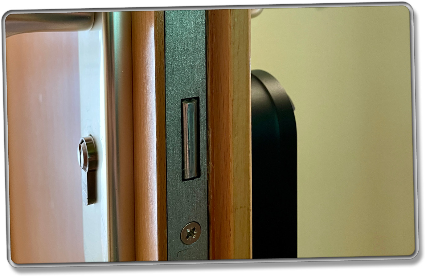

FALLE | Diese kann gezogen werden
Um nicht vor einer aufgeschlossenen, aber ungeöffneten Türe zu stehen, ermöglicht das Aqara U200, die Falle des Schlosses zu ziehen und zu halten. Die Haltedauer ist dabei in verschiedenen Zeitabständen einstellbar. So wird die Türe im Entsperrvorgang nicht nur aufgeschlossen, sondern komplett geöffnet. Diese Funktion ist fehlerfrei und stets zuverlässig. Anfänglich gab es bei einigen Nutzern das Problem, dass die Falle nicht mehr komplett heraussprang. Dieses Szenario wurde jedoch durch ein Softwareupdate gelöst.
Die Falle wird durch das Aqara U200 auf Wunsch gezogen
Das einzige Problem, was ich noch sehe, ist, dass man entweder die Türe mit gezogener Falle öffnen kann, oder eben ohne gezogener Falle entriegeln. Man muss sich also zwischen eines der beiden Funktionen entscheiden. Dass das Schloss mal mit gezogener und mal ohne gezogener Falle funktioniert, ist bisher nicht möglich. So kann man eine Automation erstellen, dass die Türe am Abend automatisch zugeschlossen wird, was viele von euch mit einem Smart Lock realisieren, aber das morgendliche Aufschließen ist nicht möglich, weil immer die Falle dabei gezogen wird. So wacht man auf und steht vor einer vollständig geöffneten Türe.

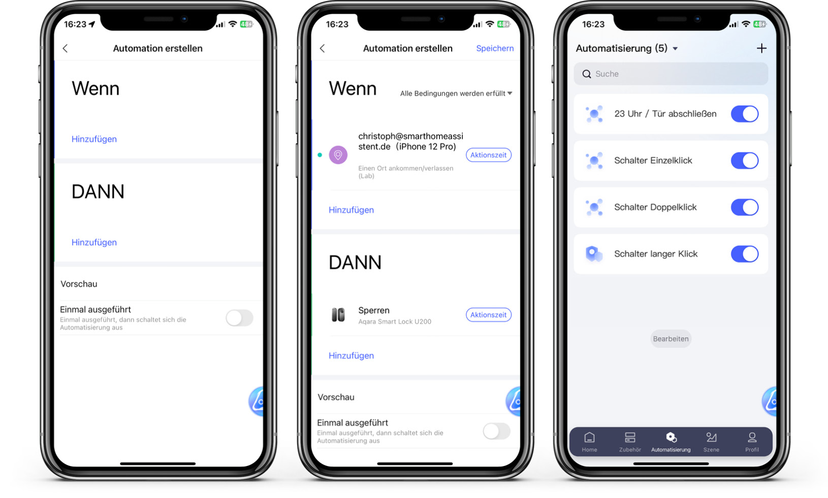

GEOFENCING | Aber kein Auto-Unlock
Zwar besitzt das Aqara Smart Lock U200 aktuell noch kein Auto-Unlock, dennoch gibt es die Geofencing-Funktion. Dieses Feature ist durch die Erstellung einer Automation möglich. Man kann einstellen, dass das Smart Lock automatisch verriegelt, wenn man einen gewissen Radius im Umkreis des Schlosses verlässt. Ebenso kann man das Schloss aufschließen lassen, wenn man sich wieder in den Radius begibt. Wenn man jedoch die Falle-ziehen-Funktion aktiviert hat, wird das Schloss die Türe nicht nur aufschließen, sondern öffnen. Das ist noch suboptimal umgesetzt.
Aqara U200 - App - Geofencing
Auch über Apple Home lässt sich eine Geofencing-Funktion einstellen. Jedoch werden bei Automationen, die Türschlösser aufschließen, immer vorherige Bestätigungen der Automationen benötigt und so muss man sein Smartphone in die Hand nehmen. Dann kann ich das Schloss auch per Fingerabdruck aufsperren. Geht schneller, als ständig etwas bestätigen zu müssen.
Aqara U200 - App - Geofencing Home-App

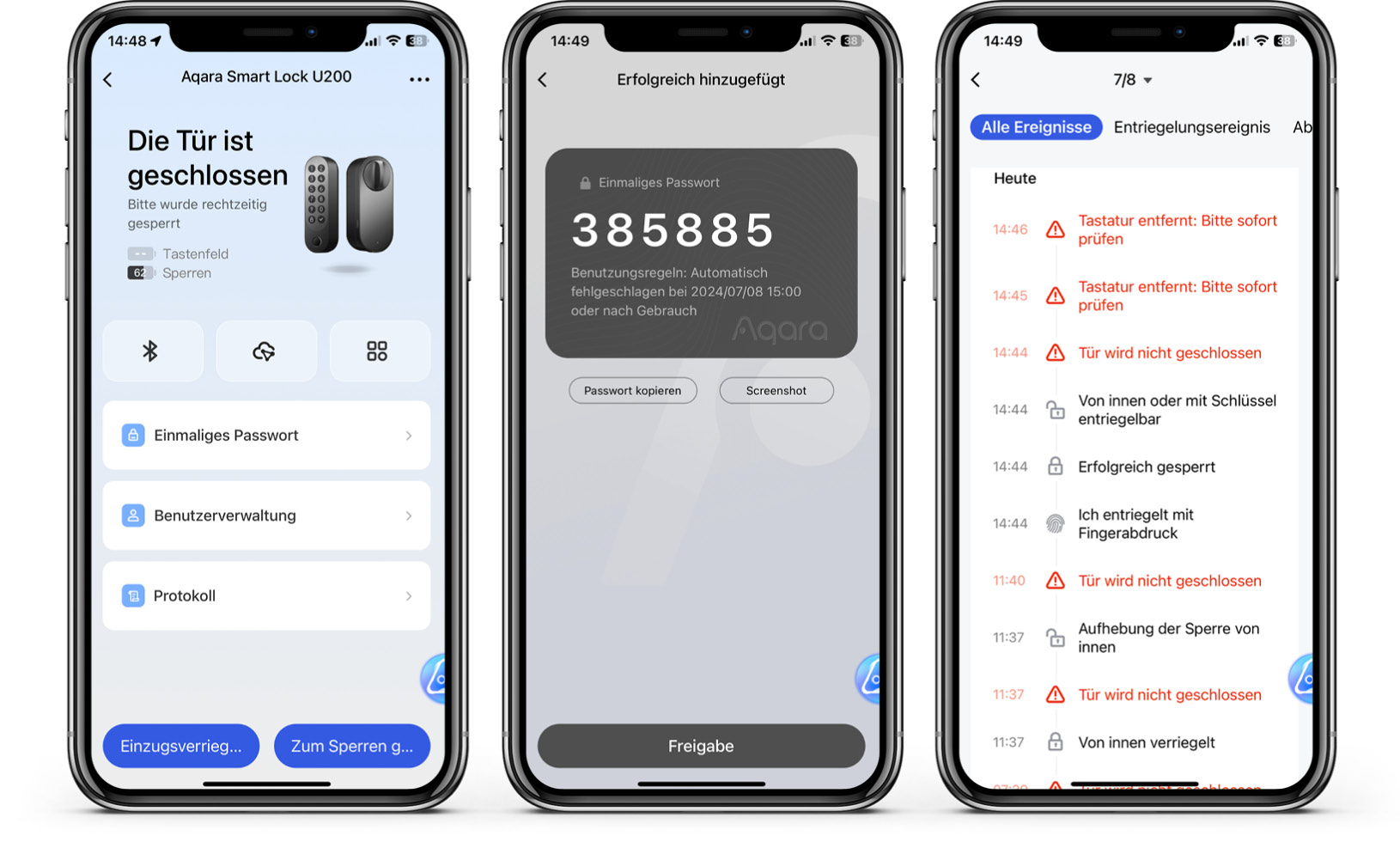

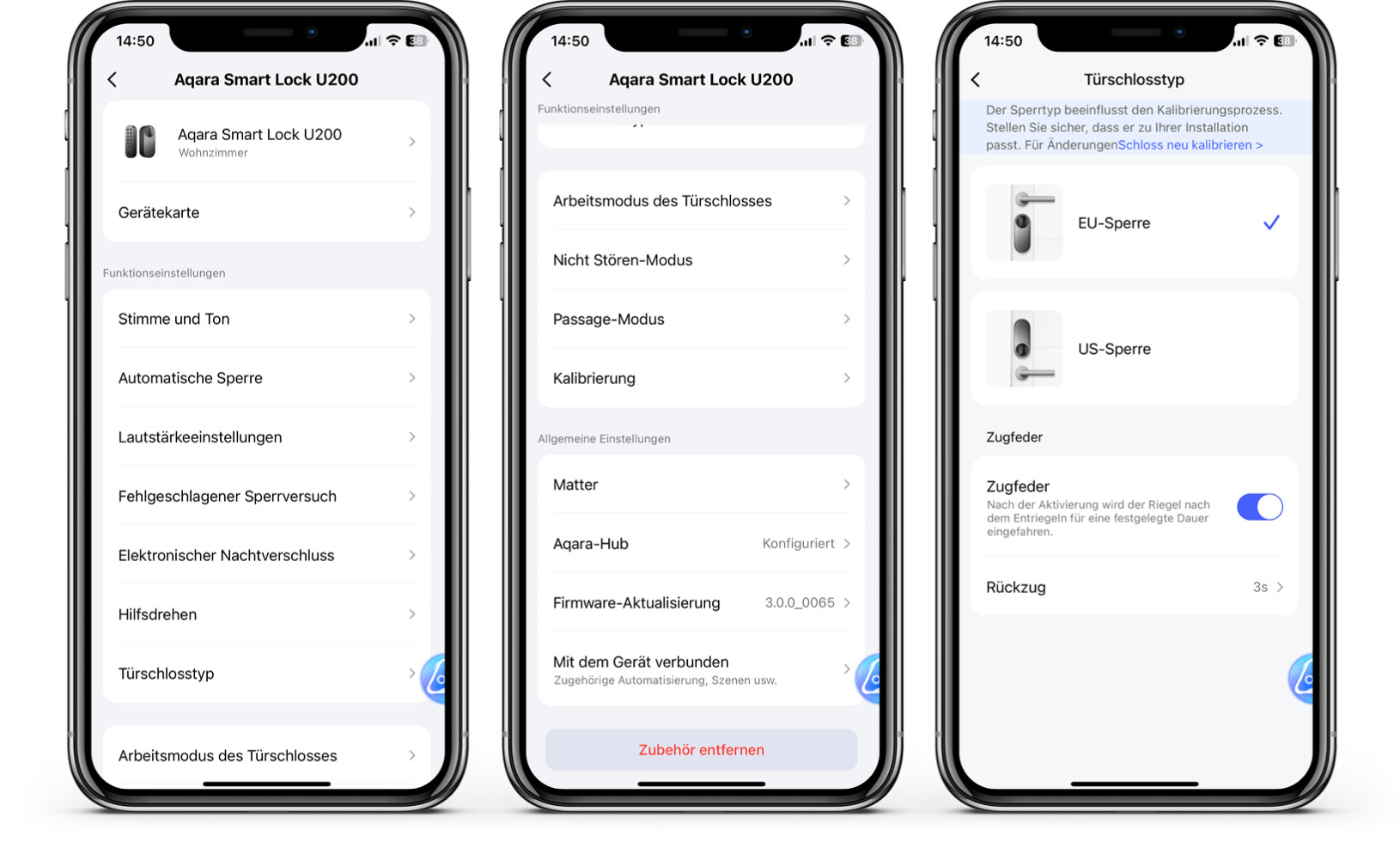

Um den vollen Funktionsumfang des Aqara U200 Smart Lock abrufen zu können, müsst ihr es in die Aqara Home-App einbinden. Über HomeKit, Amazon Alexa, SmartThings und Co. stehen euch nämlich nur die Grundfunktionen zur Verfügung. Das Aqara U200 hat jedoch noch viel mehr drauf. Welche Möglichkeiten geboten werden, zeige ich euch anhand folgender Tabellen:
Startseite
Türstatus Angezeigt wird, ob die Türe aufgeschlossen oder zugeschlossen ist sowie ob sie aufsteht oder zu ist.
Schnellentriegelung Man kann die Türe zusperren oder entriegeln per Knopfdruck.
Verbindungen Angezeigt wird, welche Verbindungen bestehen und wie viel Akku das Schloss und Keypad besitzen.
Einmaliges Passwort Man kann ein einmaliges und zeitlich begrenztes Passwort für den Zutritt über das Keypad erstellen.
Benutzerverwaltung Man kann weitere Aqara-Accounts für die gemeinsame Nutzung des Smart Locks hinzufügen.
Protokoll Hier werden die vergangenen Aktionen angezeigt.
Aqara U200 - App - Startseite
Einstellungen
Stimme & Ton Man kann die Sprachaussage, Töne und Mehr einstellen.
Automatische Sperre Kann die Türe nach dem Öffnen automatisch wieder zusperren.
Lautstärkeeinstellungen Man kann einstellen, dass das Smart Lock und Keypad nach einer bestimmten Zeit keinen Ton mehr ausgibt.
Sperrversuche Sollten mehr als 10 fehlgeschlagene Entsperrversuche über das Keypad erfolgen, so werden Fingerabdruck, Zahlencode und NFC gesperrt.
Elektronischer Nachtverschluss Ab einer gewissen Zeit wird das Schloss zugeschlossen und manche Entsperrdienste deaktiviert.
Hilfsdrehen Durch diese Funktion, muss man den Knauf nur anschucken und die Drehung wird automatisch vollendet.
Türschlosstyp Hier kann man seinen Türschlosstyp angeben und einstellen, ob und wie lange die Falle gezogen werden soll.
Arbeitsmodus Es kann eingestellt werden, ob ein Fernzugriff erfolgen darf, oder nur über Bluetooth geregelt wird.
Nicht Stören-Modus Zu einer bestimmten Zeit werden Töne leiser gestellt.
Passage-Modus Im Passage-Modus gibt man 00+ und den Haken auf der Tastatur ein und das Schloss wird nicht automatisch verriegelt für eine kurze Zeit.
Kalibrierung Die Kalibrierung kann manuell oder automatisch aktiviert werden.
Matter Hier findet man den Matter-Paring-Code und die Verbindung zu Apple Home, wie andere Ökosysteme.
Aqara Hub  Hier lässt sich eine Kopplung mit einem Aqara-Hub einsehen.
Firmware Kann automatisch oder manuell erfolgen.
Aqara U200 - App - Einstellungen
