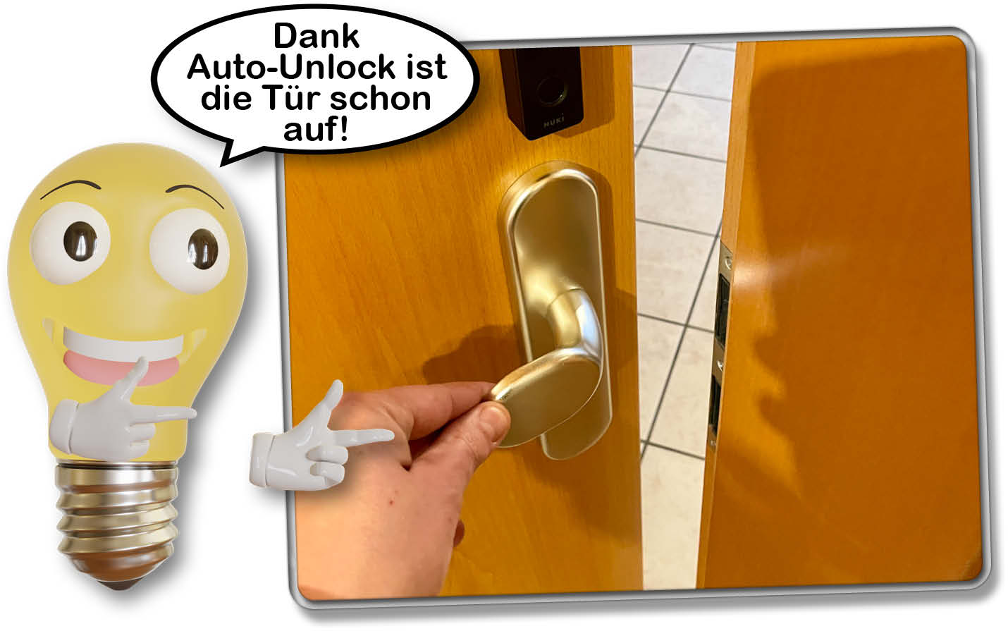

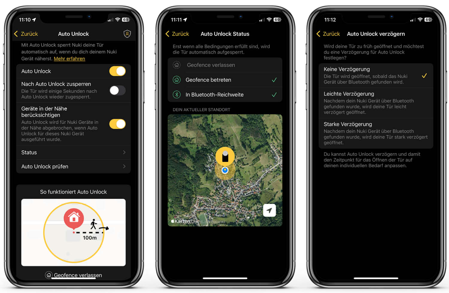

  • Auto-Unlock-Funktion
  • Geofencing

Oftmals verzögert
Als Erstes möchte ich euch davon berichten, wie ich oftmals mit der Verzögerung außerhalb meiner vier Wände gekämpft habe. Obwohl das Aufschließen der Haustüre aus der Ferne nicht allzu oft vorkommt, kam ich schon an den Punkt, an dem ich fünf Minuten warten musste, bis das Nuki Smart Lock 4.0 Pro eine Verbindung zur App aufbauen konnte. Somit musste auch derjenige vor der Tür warten, dem ich den Zutritt in meine Wohnung gewähren wollte. Dieser Fall kommt nicht immer vor, solltet ihr aber wissen.

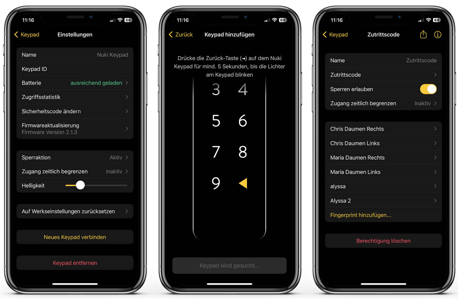

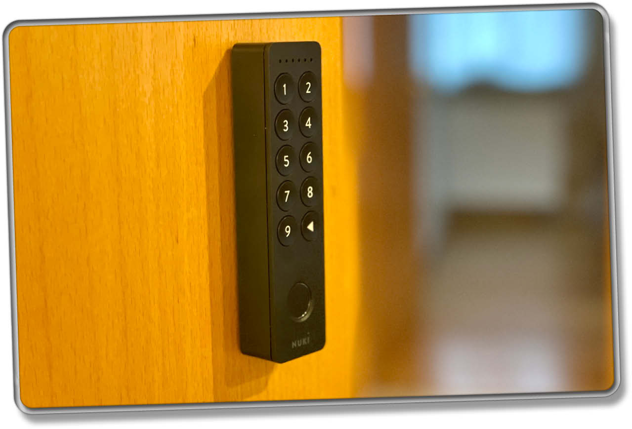

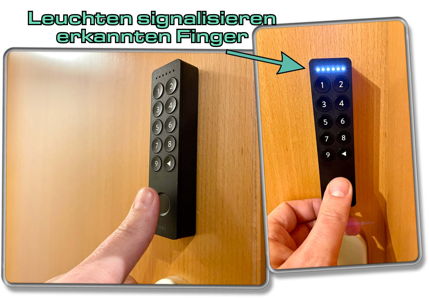

Keypad und Kinderfinger
Meine Kleine kann leider das Keypad von Nuki überhaupt nicht nutzen. Ich habe dieses zusätzlich auf der Außenseite der Tür gehabt, um den Eintritt für die ganze Familie, ohne ständiges Herausholen des Smartphones, zu gewährleisten. Doch das Keypad mochte die Finger meiner Tochter nicht. Der Fingerabdrucksensor hat bei ihr kläglich versagt und auch der meiner Frau musste oftmals neu eingerichtet werden. Meinen hat es komischerweise immer erkannt. Auch bei nassen Fingern arbeitet es überhaupt nicht. Mit dem Keypad vom Aqara U200 habe ich keinerlei diesbezügliche Probleme. Es erkennt auch den Finger meiner Tochter.

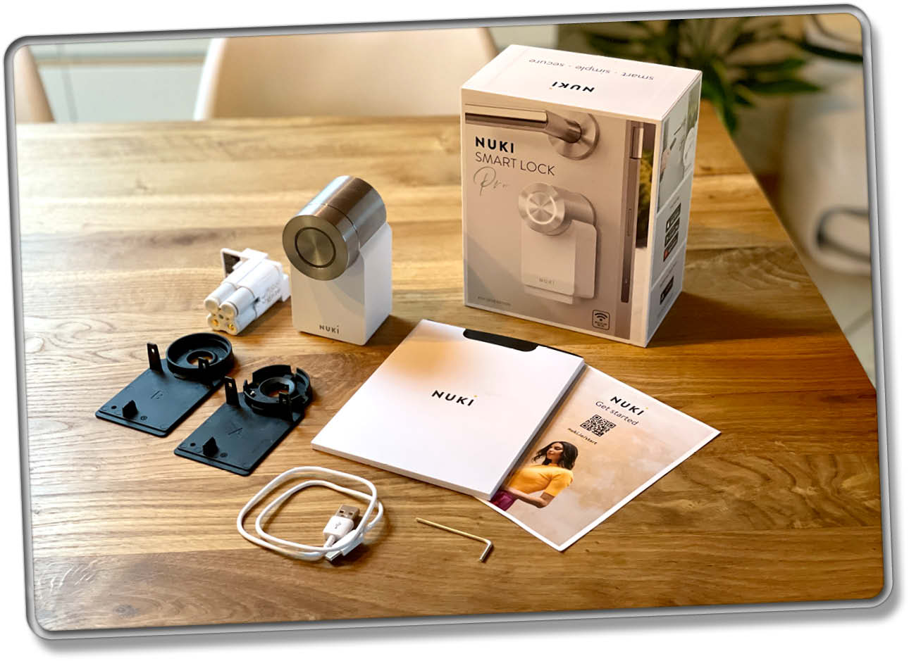

Wer sich für das Nuki Smart Lock 4.0 Pro entschieden hat, der bekommt einen kleinen bebilderten Karton geliefert, der Folgendes an Lieferumfang bereithält:
  • Nuki Smart Lock
  • Verschraubbare Grundplatte
  • Klebende Grundplatte
  • USB-C-Ladekabel
  • Akkupack
  • Inbusschlüssel
  • Gebrauchsanweisung (inkl. Matter-Code)
Der Lieferumfang des Nuki 4.0 Pro enthält alle wichtigen Bestandteile für eine kinderleichte Montage.

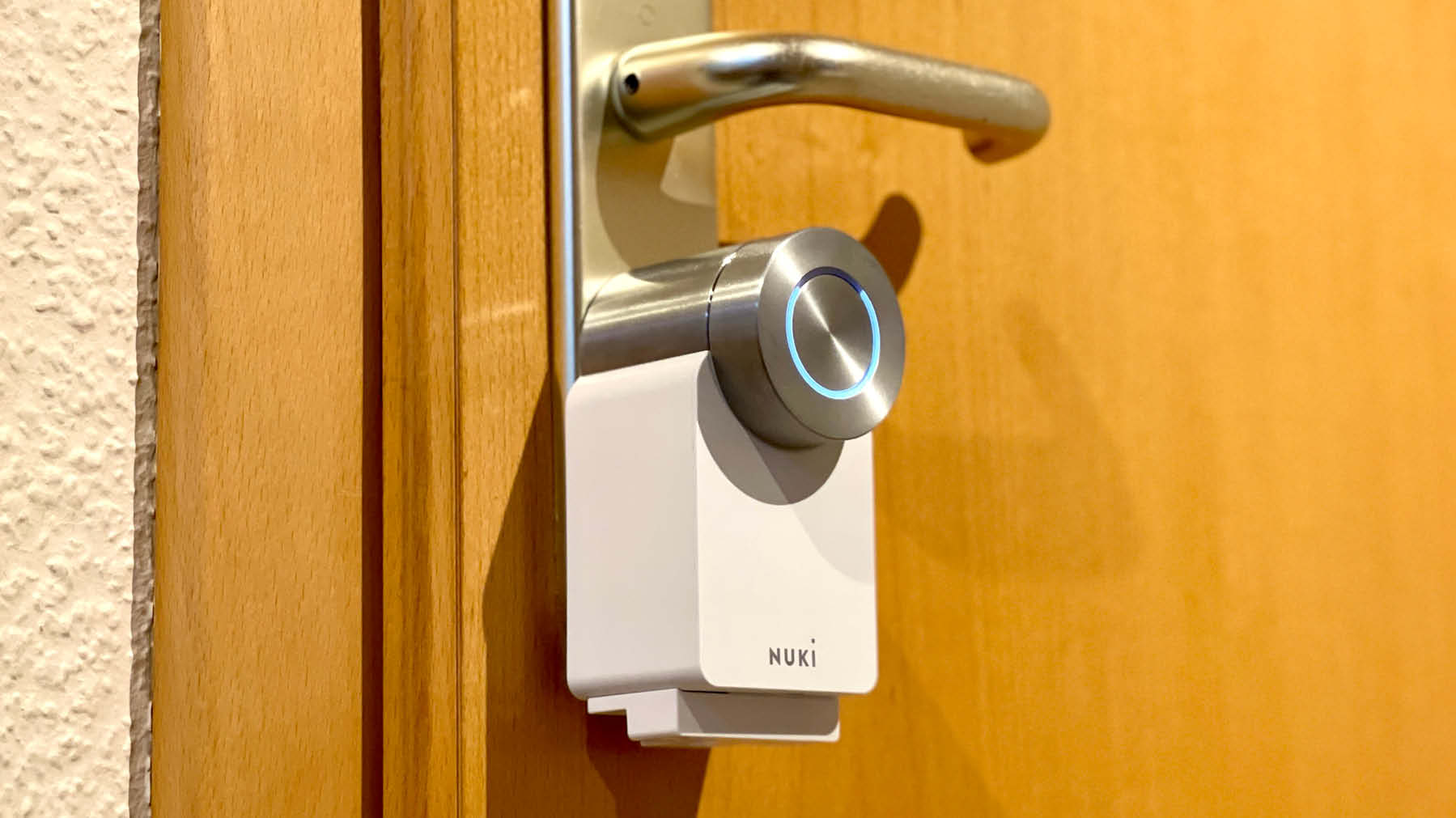

Im Vergleich zum Vorgänger, dem Nuki Smart Lock 3.0 Pro, hat sich das neue Smart Lock der 4. Generation in keiner Weise verändert. Es besteht weiterhin aus einem Mix aus Aluminium und Kunststoff. Es ist in zwei Farben erhältlich. Die weiße Version liegt uns zum Test zur Verfügung. Auf der metallenen Front befindet sich ein Drehknauf, der mit einer Taste und einem LED-Ring versehen ist. Der untere Teil des Türschlosses besteht aus Kunststoff. In diesem ist das Akkupack versteckt und der verbaute WLAN-Hub.
So sieht das neue Nuki Smart Lock 4.0 Pro aus

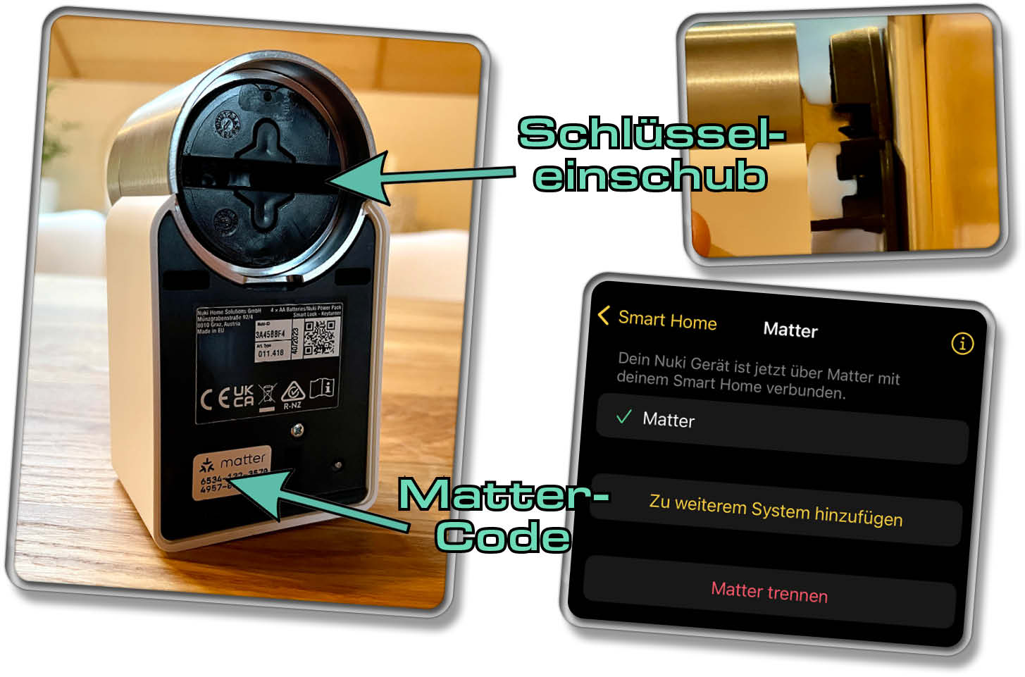

Auf der Rückseite des Smart Locks befindet sich ein Schlüsseleinschub, in den der Hausschlüssel eingesteckt wird. Auch der Matter-Code befindet sich auf der Rückseite des Geräts.

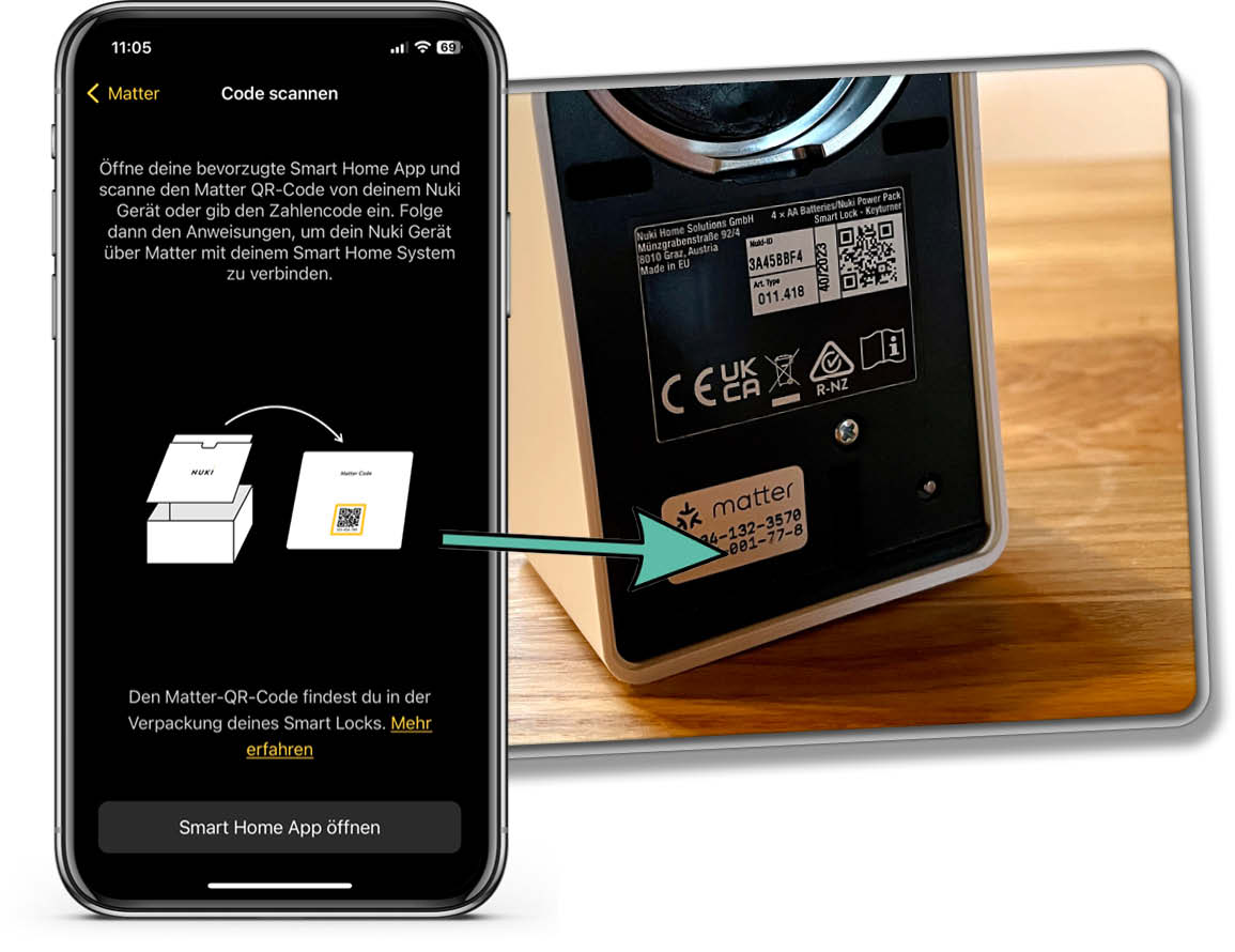

Auf der Rückseite des Nuki Smart Lock 4.0 Pro befindet sich der Matter-Code und ein Schlüsseleinschub

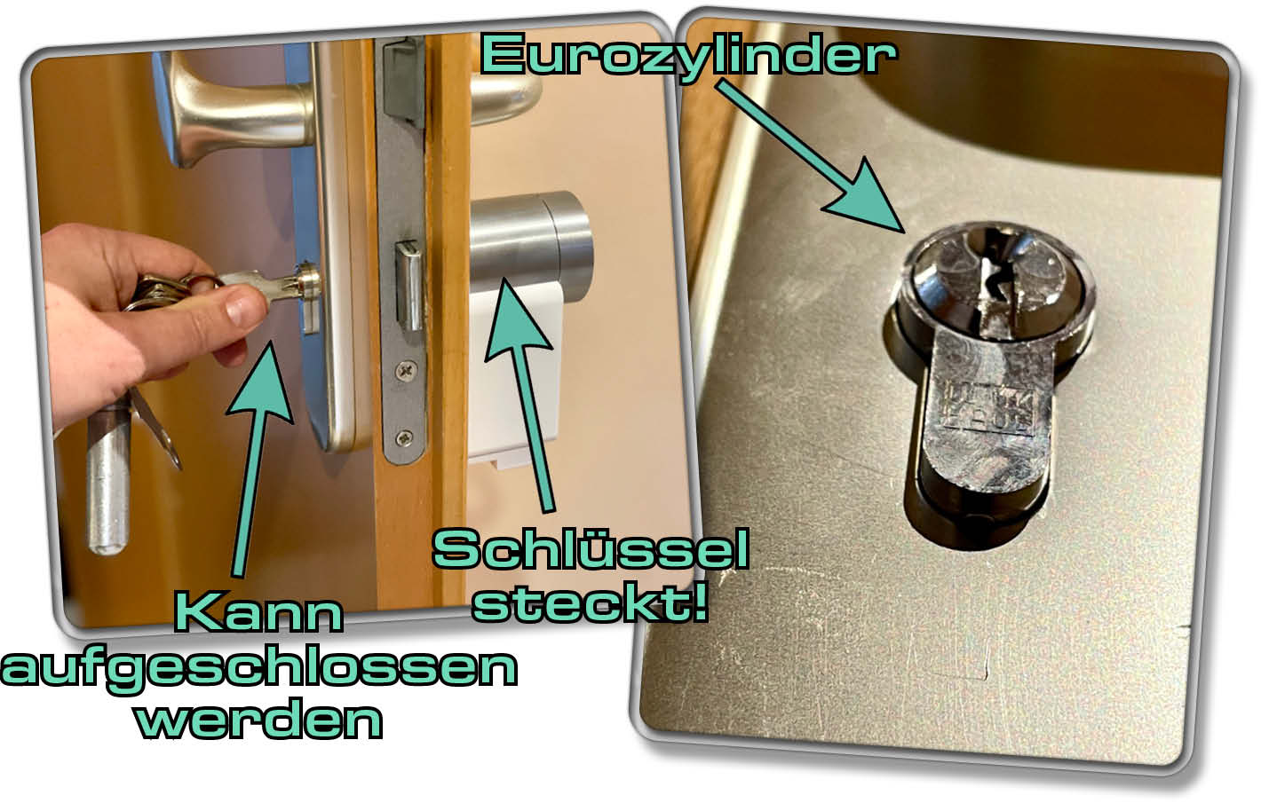

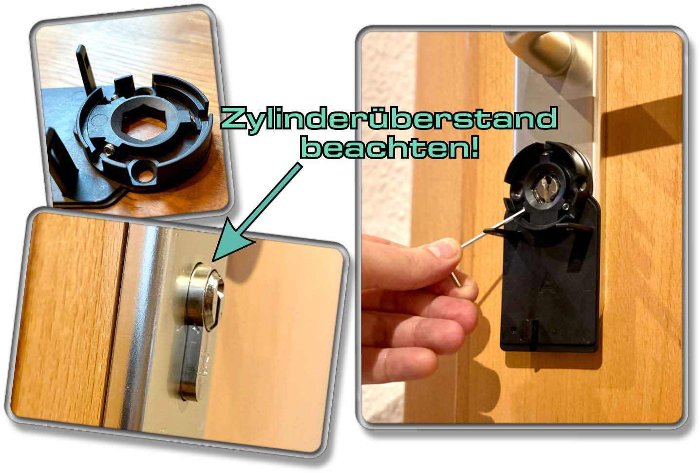

Zylinder | Diese Kriterien sollte er erfüllen
Wir raten euch vor dem Einbau eines Smart Locks unbedingt zu überprüfen, ob ihr einen Schließzylinder mit Not- und Gefahrenfunktion eingebaut habt. Das sind Zylinder, die, trotz von innen steckendem Schlüssel, von außen aufgeschlossen werden können. Sollte das Smart Lock in einer Situation den Dienst quittieren (warum auch immer), so habt ihr die Möglichkeit dennoch die Türe mit eurem Hausschlüssel zu öffnen. Zudem solltet ihr darauf achten, dass ihr einen in Deutschland gängigen Eurozylinder verwendet.
Vor der Montage sollte darauf geachtet werden, dass ein Schließzylinder mit Not- und Gefahrenfunktion installiert ist.

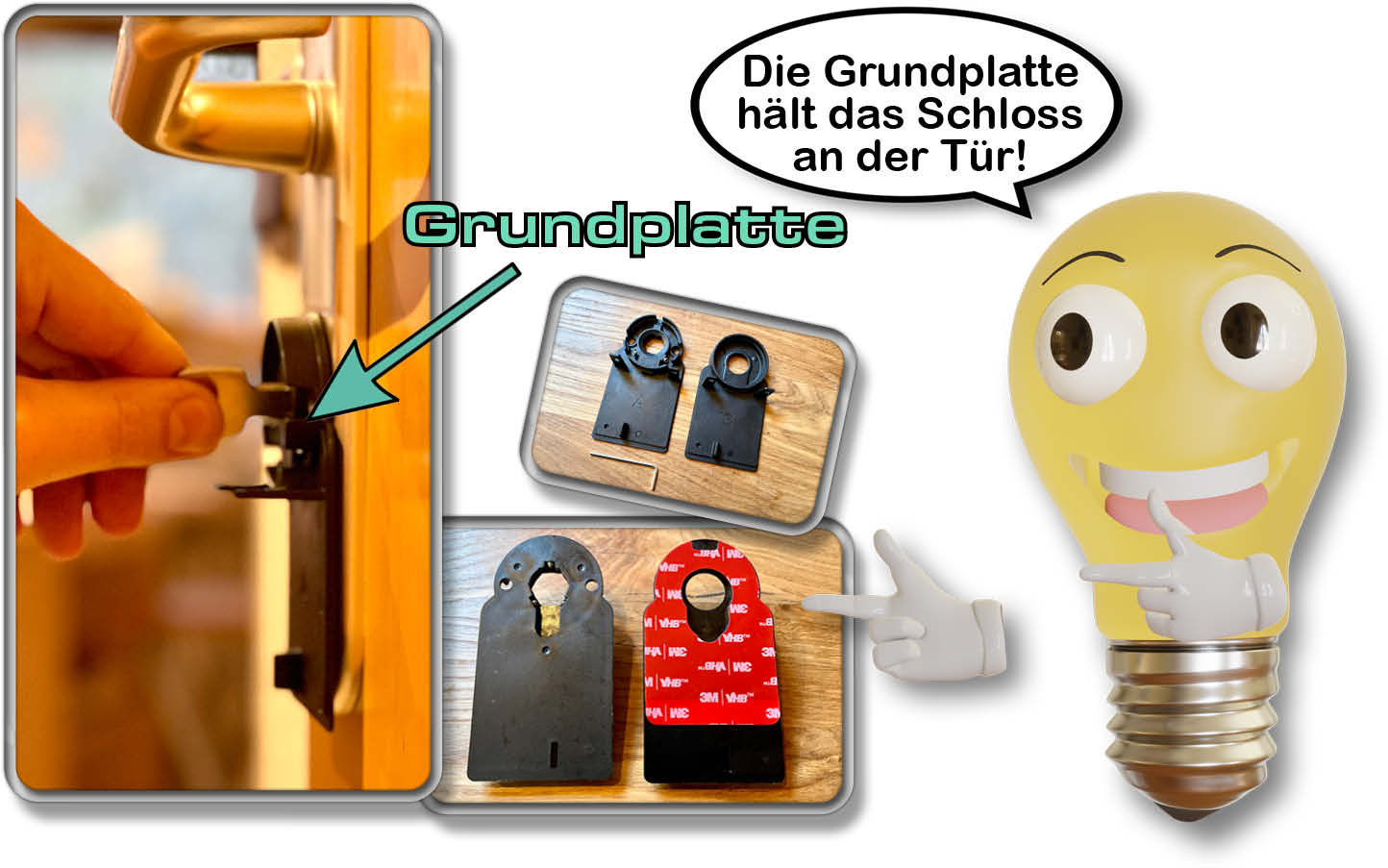

Grundplatte anbringen | Schrauben oder Kleben?
Um zu entscheiden, ob ihr eine verschraubbare oder klebende Grundplatte anbringen müsst bzw. könnt, müsst ihr den Überstand des Schließzylinders messen. Dieser darf nicht unter 3 mm aus der Tür herausstehen, wenn ihr die Grundplatte des Nuki Smart Lock 4.0 Pro verschrauben möchtet. Ist der Überstand jedoch kleiner oder gar bündig, so bleibt euch nichts anderes übrig, als die klebende Grundplatte zu montieren. Zudem solltet ihr natürlich darauf achten, dass das smarte Türschloss von innen montiert wird.
Die Montage der Grundplatte des Nuki Smart Lock 4.0 Pro
Verschrauben
Sollte der Zylinderüberstand eures Schlosses ausreichen, so empfehlen wir grundsätzlich die Verschraubung. Setzt dafür die verschraubbare Grundplatte über den Zylinderüberstand und schraubt mit dem mitgelieferten Inbusschlüssel die drei Schrauben so fest, dass die Grundplatte eben und zentriert auf der Tür festsitzt.
Bei passendem Zylinderüberstand empfehlen wir die Verschraubung der Grundplatte des Nuki Smart Lock 4.0 Pro

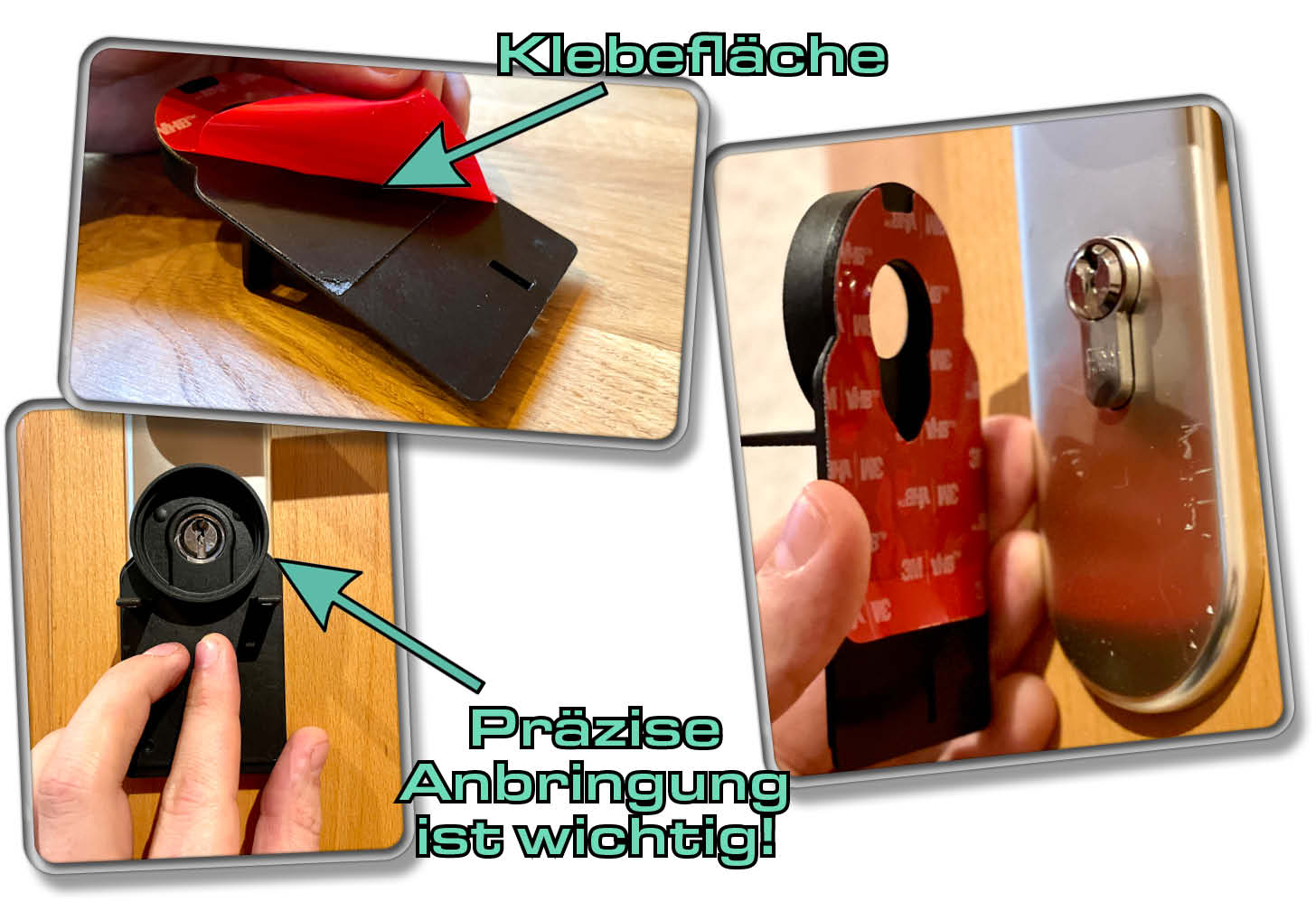

Verkleben
Sollte der Überstand nicht ausreichen, so nimmt euch die klebende Grundplatte, säubert die Stelle, an der die Grundplatte angebracht werden muss (am besten mit Fettlöser), entfernt das 3M-Schutzpapier der Klebefläche und klebt die Grundplatte ganz vorsichtig und unbedingt zentriert und genau über den Zylinder. Wichtig hierbei ist, je genauer ihr das macht, desto weniger Störungen wird es im Betrieb geben.

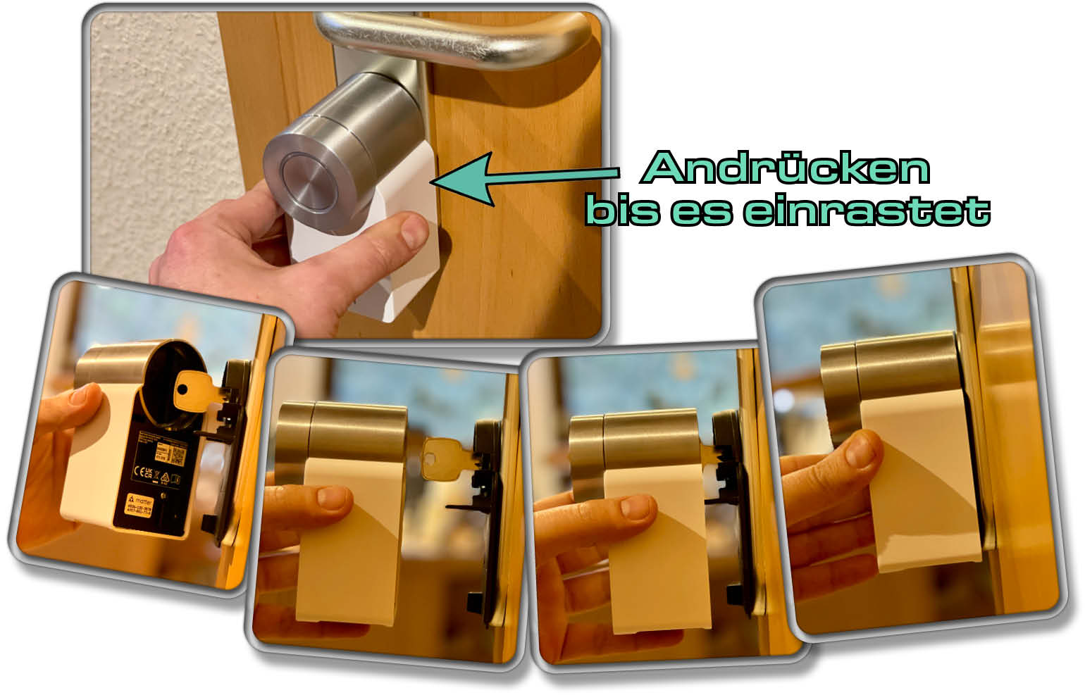

Nachdem alles am passenden Ort ist, steckt den Schlüssel ein und überprüft, ob er sich problemlos drehen lässt. Ist dies der Fall, so solltet ihr die Klebefläche nun ein paar Stunden aushärten lassen, bevor ihr mit der Montage weitermacht. Das gewährleistet einen dauerhaften Halt des Klebers.
Bei keinem Zylinderüberstand muss die klebende Grundplatte angebracht werden.
Smart Lock anbringen | Einfach daraufsetzen
Nachdem nun die Grundplatte ihren festen Sitz an der Türe hat, so könnt ihr jetzt den Schlüssel ins Schloss stecken und prüfen, ob er sich komplett drehen lässt. Ist das der Fall, dann ist der nächste Schritt das Aufsetzen des Nuki Smart Lock 4.0 Pro-Gehäuses auf die Grundplatte. Ein wenig Druck genügt und schon rastet es an Ort und Stelle ein.
Das Nuki Smart Lock 4.0 Pro wird einfach auf die Grundplatte aufgesetzt, bis es einrastet.

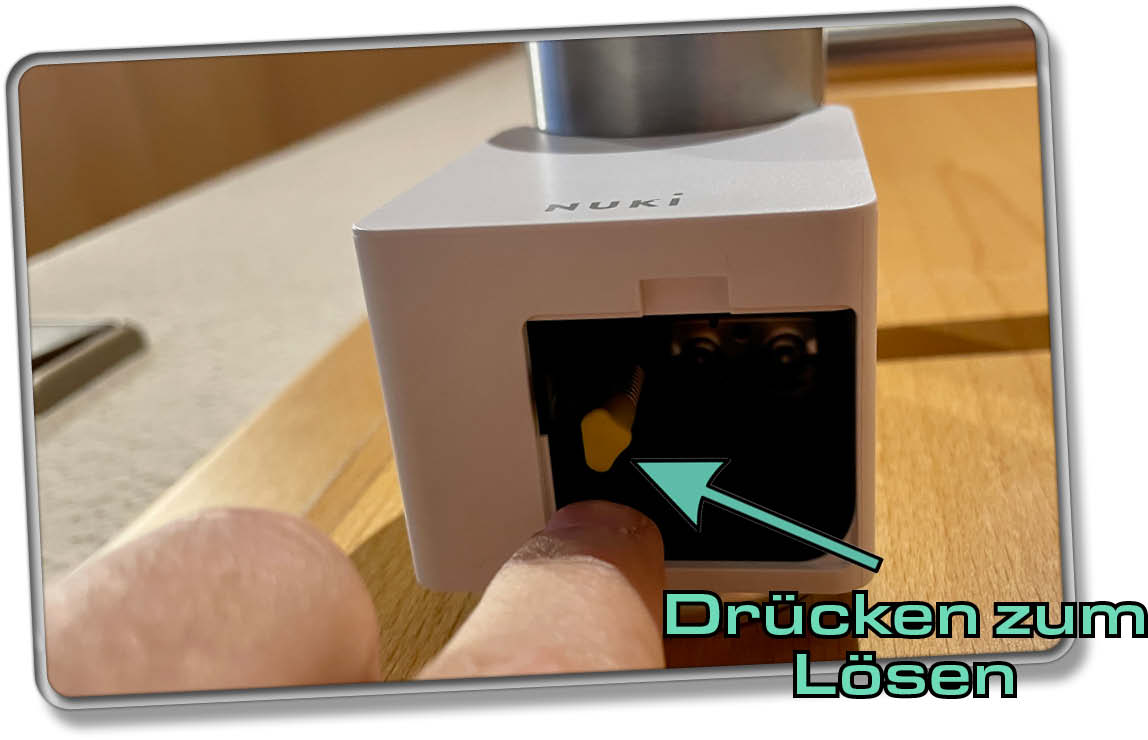

Müsst ihr es aus einem unersichtlichen Grund noch einmal lösen, so drückt einfach von unten (in der Öffnung) auf den gelben Knopf. Dadurch springt das Nuki Smart Lock wieder aus der Halterung und ihr könnt es wieder entfernen.
So wird das Smart Lock wieder von der Türe entfernt.

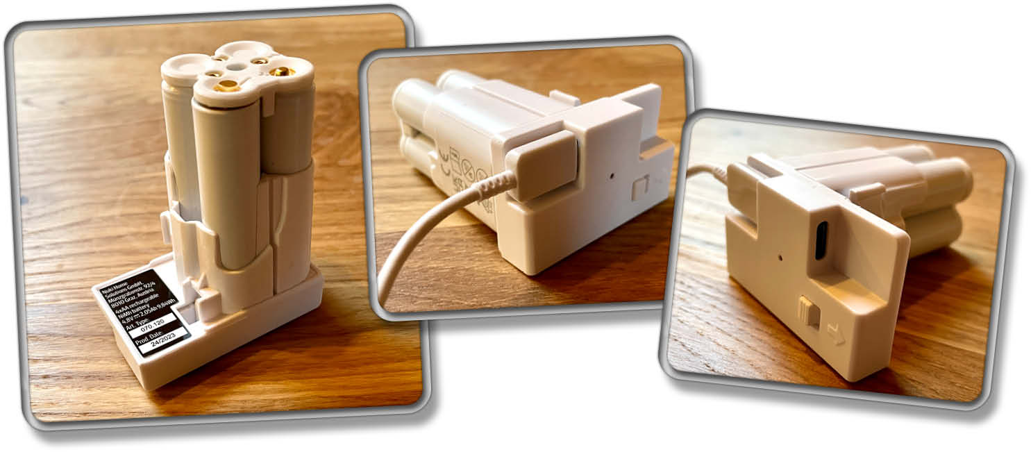

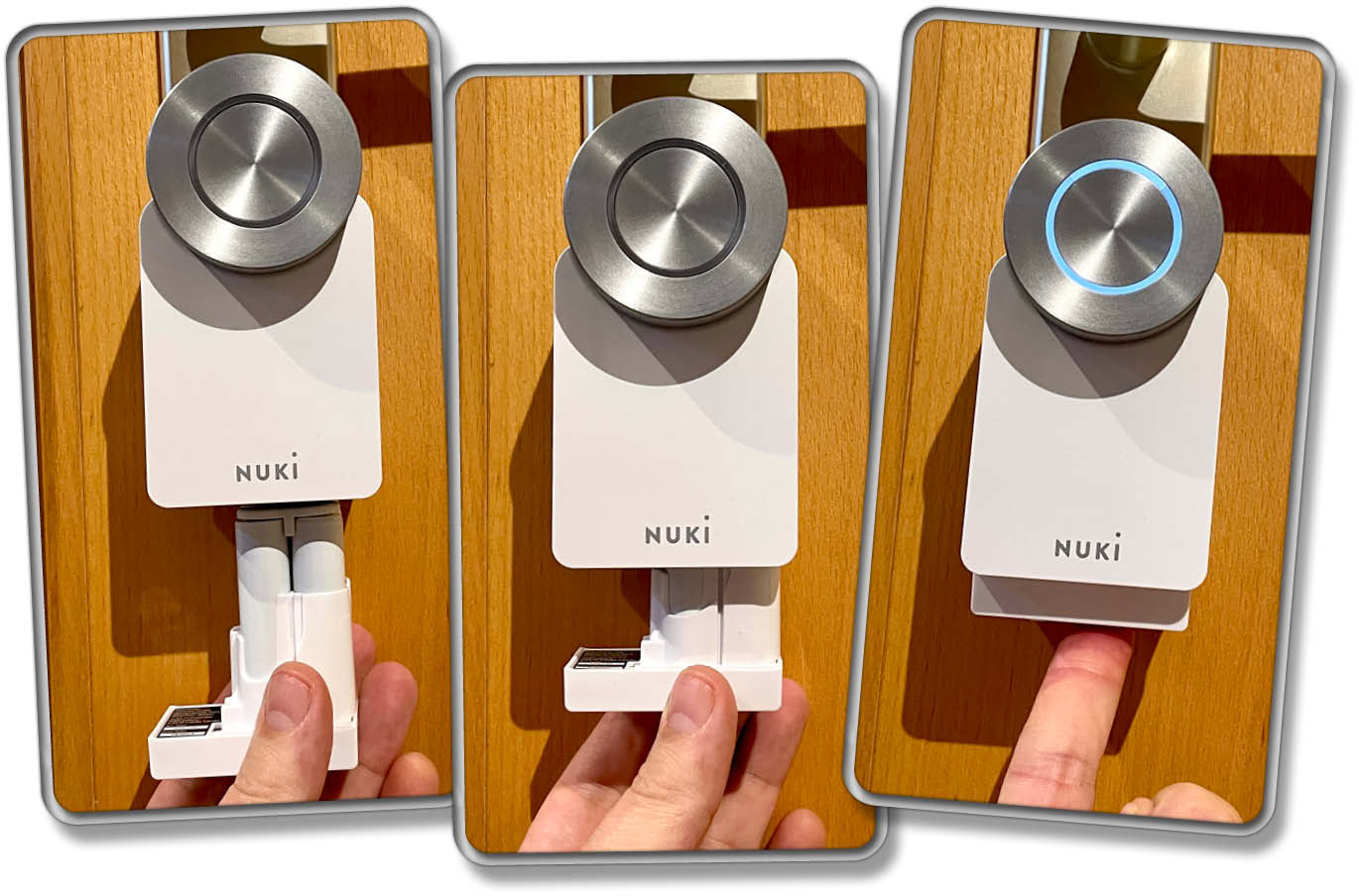

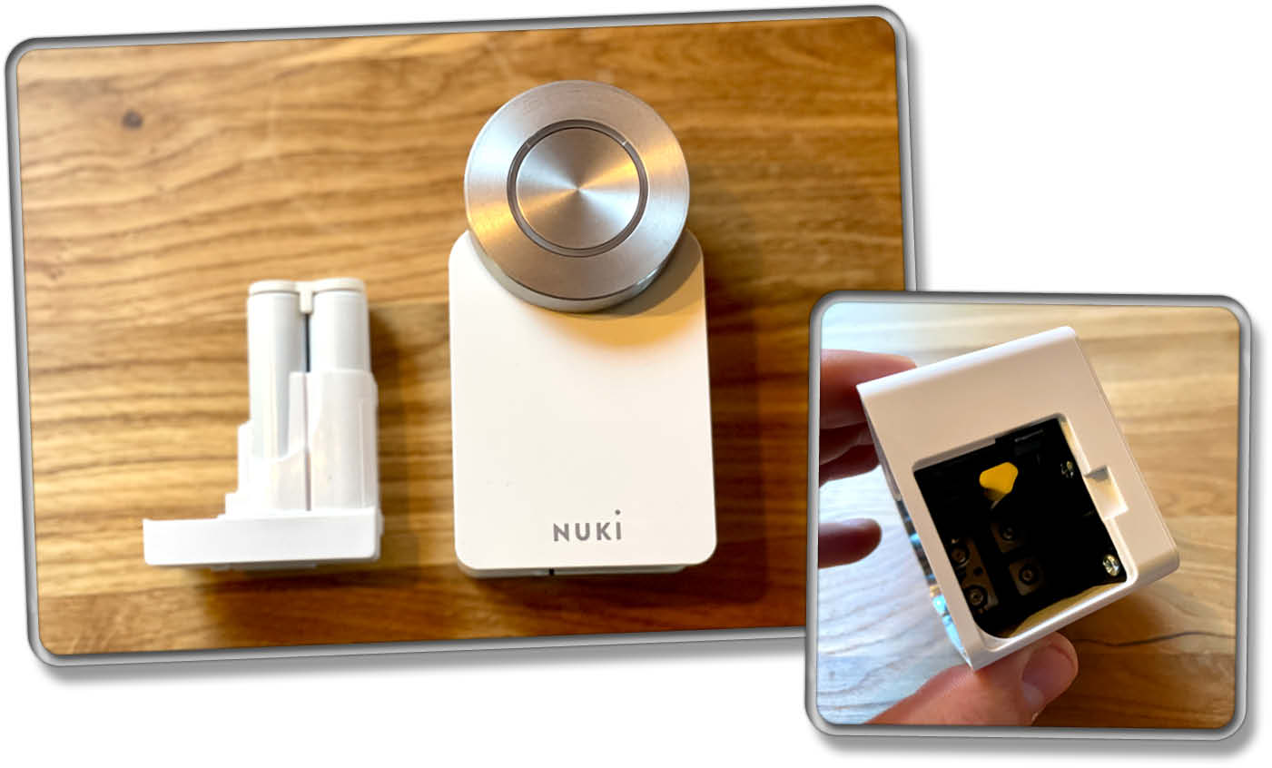

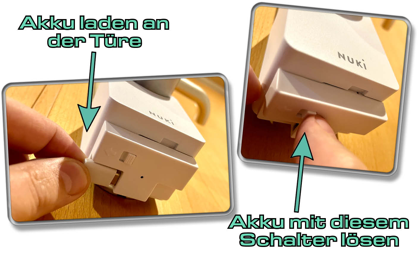

Akku einsetzen | Der letzte Schritt
Nachdem das Nuki Smart Lock 4.0 Pro an der Tür angebracht wurde, könnt ihr jetzt den Akku des Smart Locks einschieben. Nicht wundern, dieser steht ein wenig aus dem Gehäuse heraus, was gänzlich normal ist.
Der Akku wird einfach eingesetzt
Bevor ihr ihn jedoch einsetzt, solltet ihr den Akku laut Hersteller 10 Stunden aufladen. Dafür nehmt ihr das mitgelieferte USB-A auf USB-C-Ladekabel und steckt es von einer beliebigen Seite aus in den Akku. Ein Netzteil für das Ladekabel müsst ihr euch aber selbst besorgen, da keines dem Lieferumfang beiliegt. Jedoch sollte so etwas fast jeder Zuhause haben, durch verwendete Smartphones und Co.
Der Akku sollte vor dem ersten Gebrauch mindestens 10 Stunden aufgeladen werden.

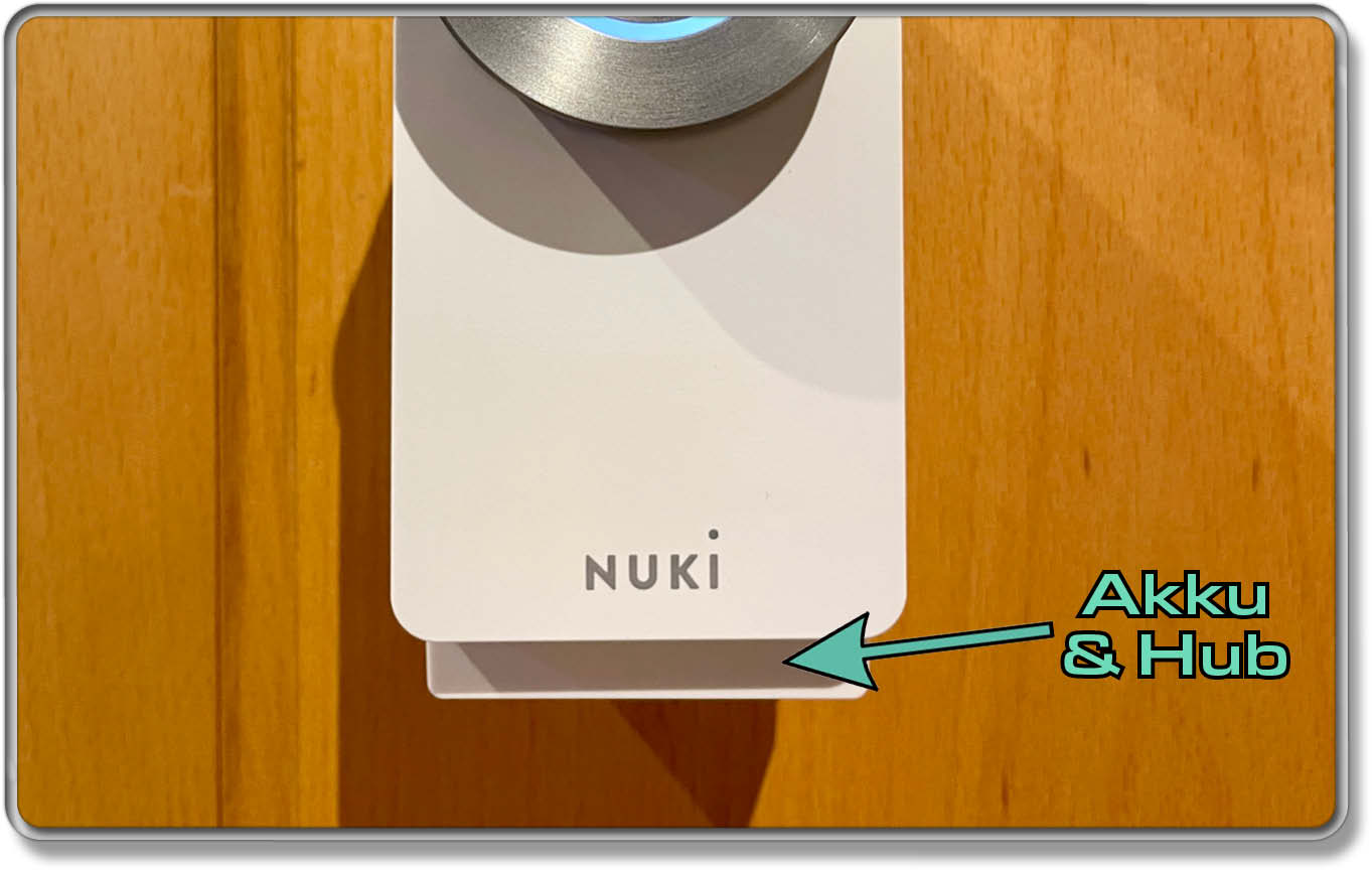

Praktisch ist, dass man es auch aufladen kann, während es an der Tür hängt. Dafür benötigt ihr aber ein Verlängerungskabel oder eine Steckdose in der Nähe der Türe.
Der Akku kann leicht entfernt werden und mittels Kabel sogar an der Tür geladen werden.

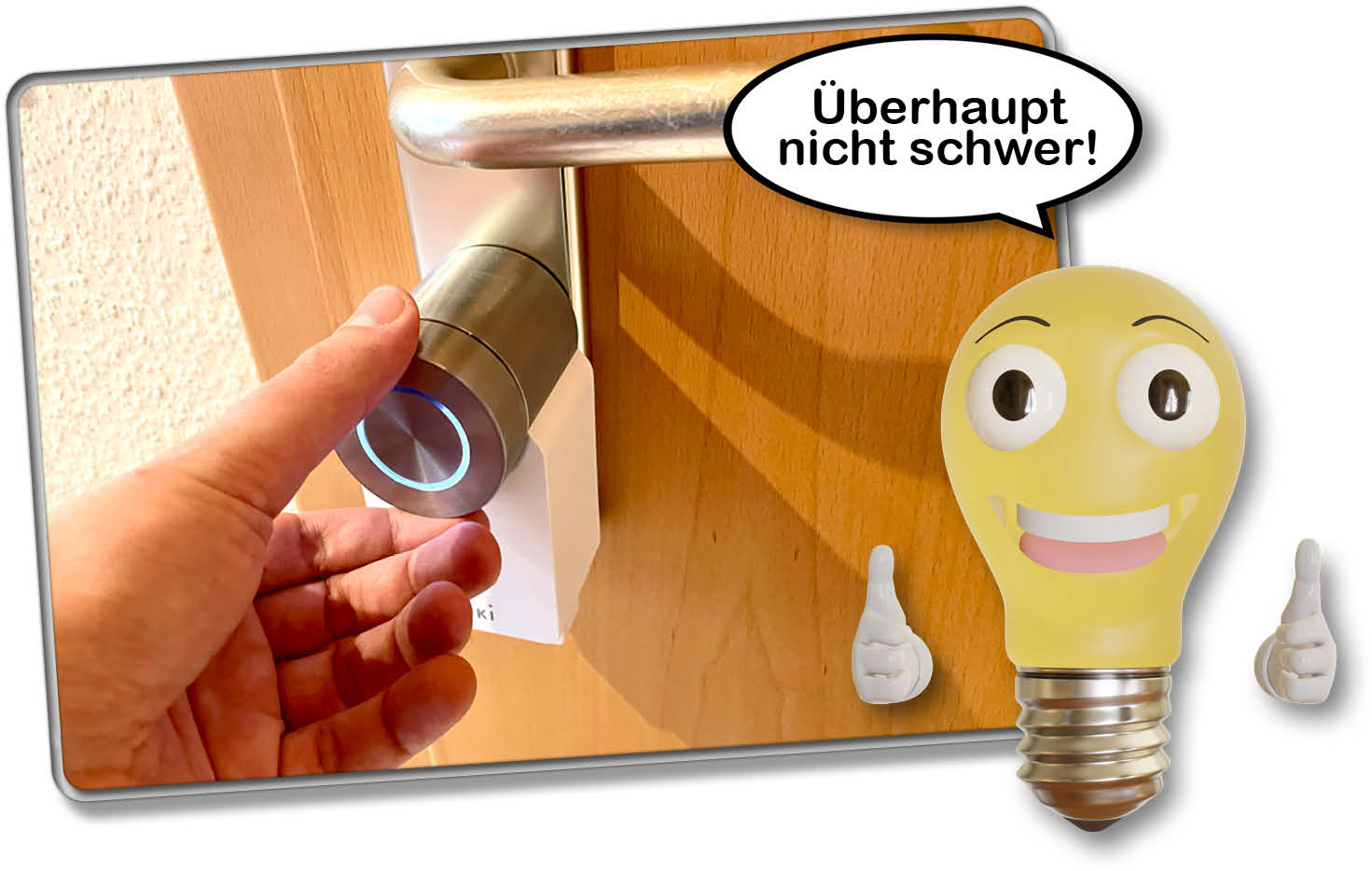

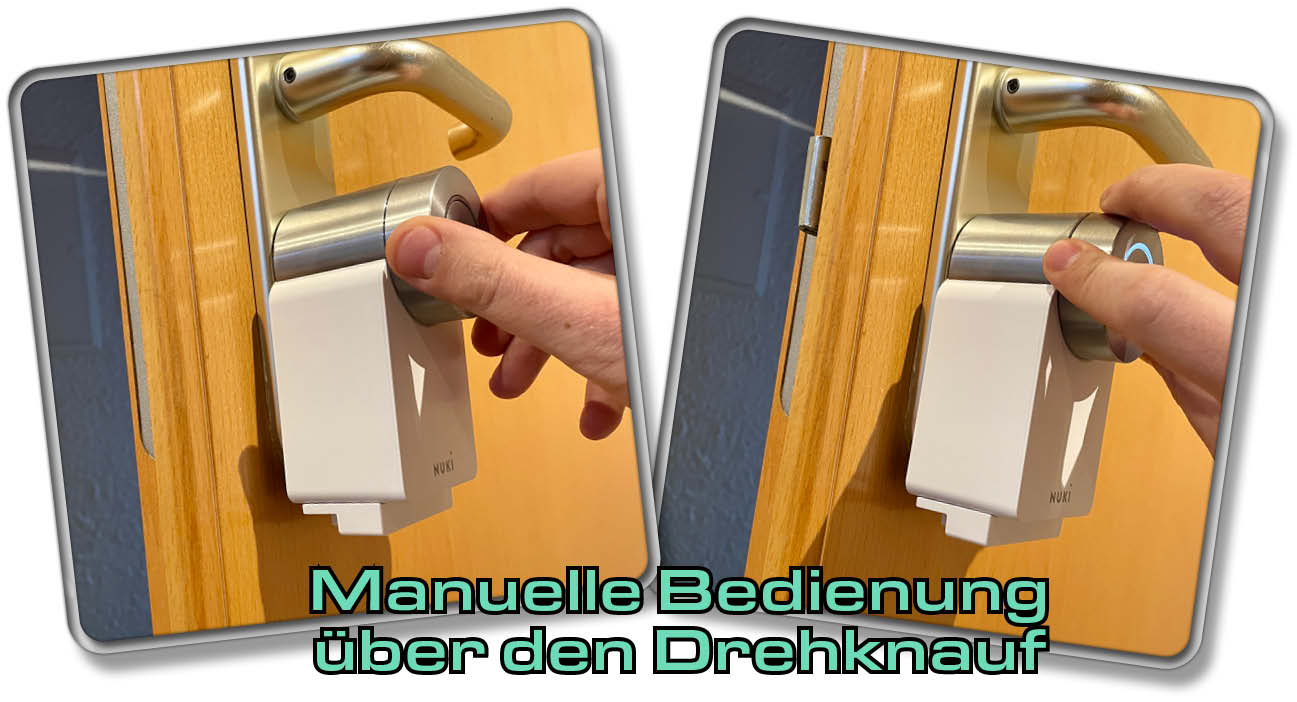

BEDIENUNG | So bedient man das Nuki Smart Lock 4.0 Pro manuell

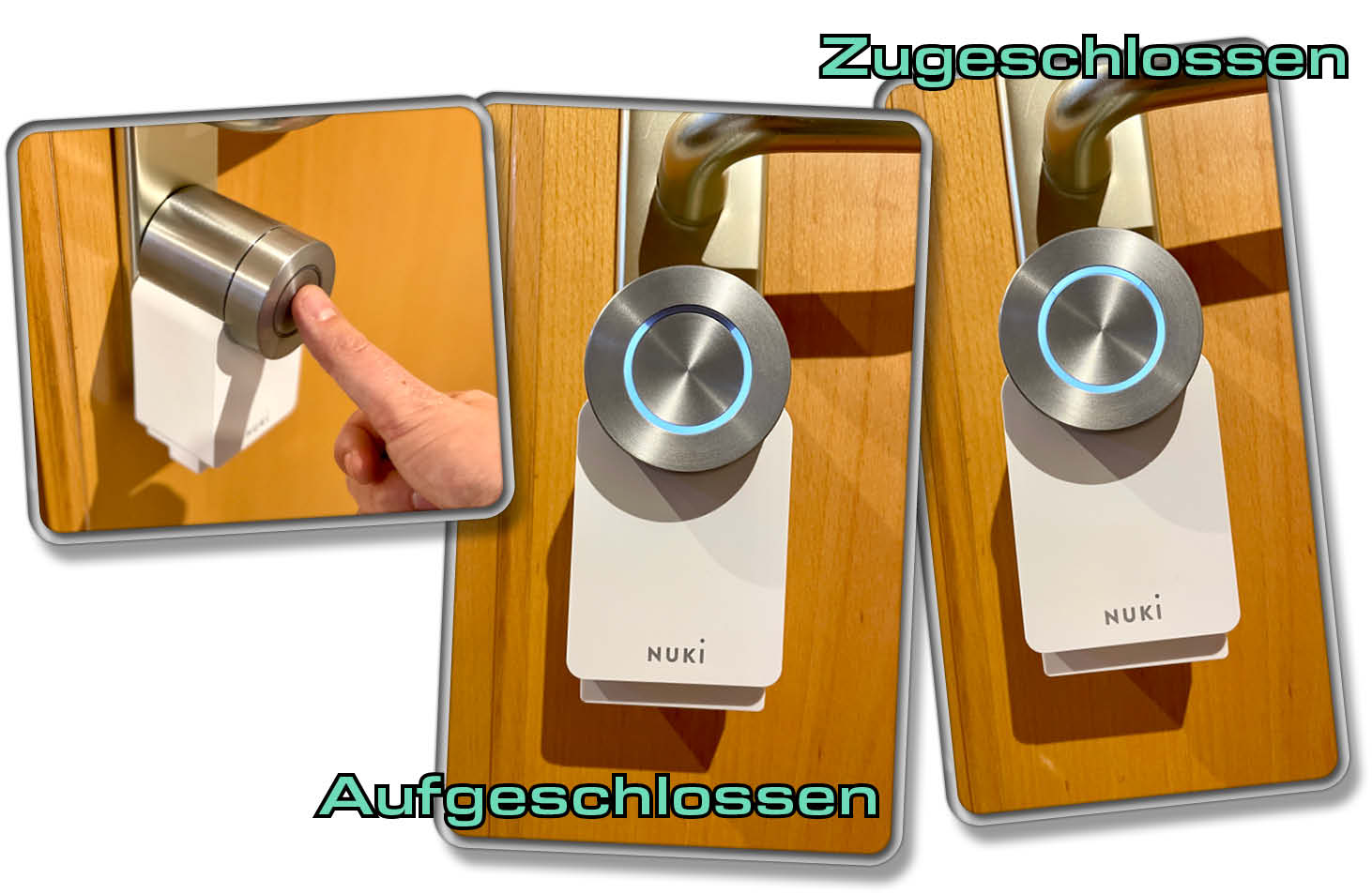

Natürlich lässt sich das Nuki Smart Lock 4.0 Pro auch manuell bedienen. Durch den auf der Front des Geräts befindlichen Drehknauf, kann man das Schloss manuell auf- oder zuschließen. Etwa genau so, als wenn man den Schlüssel drehen würde. Das LED-Licht auf der Vorderseite zeigt durch einen vollständig geschlossenen Ring an, wenn das Schloss zugesperrt ist. Ist der LED-Ring oben geöffnet, so signalisiert das ein aufgesperrtes Türschloss. Ein leichtes Drehen am Drehknauf reicht schon aus, um den LED-Ring leuchten zu lassen und um zu sehen, ob die Türe verschlossen oder entriegelt ist.
Der Drehknauf des Nuki 4.0 Pro lässt sich manuell drehen
Auf der Front befindet sich zudem eine Taste, die das Drehen am Drehknauf überflüssig macht. Durch bloßes Drücken ändert sich der Zustand des Smart Locks. Diese Funktionen hält die Taste für euch bereit:
  • Einfacher Druck | Das Smart Lock schließt das Türschloss auf oder verriegelt es
  • Zweifacher Druck | Die Lock’n’Go-Funktion wird aktiviert. Dabei entriegelt das Smart Lock das Schloss und man hat 20 Sekunden Zeit, den Raum bzw. die Wohnung zu verlassen. Danach verriegelt es automatisch die Türe wieder. Die Zeit ist dabei individuell einstellbar.
Durch die Taste des Nuki Smart Lock 4.0 Pro ist das manuelle Drehen am Drehknauf überflüssig

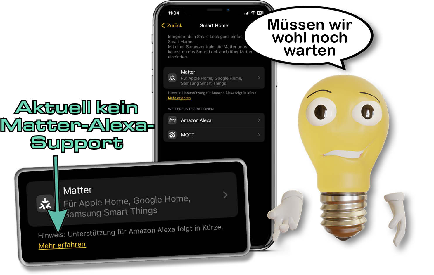

Beachtet bitte, dass für die Nutzung von Matter mit allen Systemen eine Matter-Zentrale notwendig ist. Aktuell ist das Smart Lock jedoch nicht in der Lage, sich via Matter mit Amazon Alexa zu verbinden. Die Unterstützung für Amazon Alexa folgt laut App-Hinweis jedoch in Kürze. Für diejenigen, die jetzt auf Matter über Alexa hoffen, die schauen in die Röhre. So erging es auch mir, da mein hauptsächlich genutztes Smarthome über Alexa stattfindet. Daran ist jedoch nicht Nuki schuld, sondern Amazon. Man hat scheinbar Matter in Version 1.2, welche das Nuki Smart Lock benötigt, bisher nicht implementiert.
Update
30.08.2024 – Die Alexa-Matter-Integration ist ab sofort möglich! Dazu schaut einfach gern in den entsprechenden News-Artikel. Dort haben wir auch aufgelistet, wie die Integration vonstattengeht.
Kein Matter-Support für das Smart Lock 4.0 Pro von Nuki in Verbindung mit Alexa aktuell

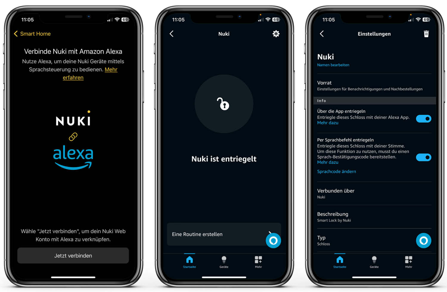

Die Dienste Amazon Alexa und MQTT sind jedoch trotzdem möglich. Ich nutze das Smart Lock ausschließlich mit Alexa, wenn ich es überhaupt einmal mit der Sprache ansteuern möchte. Dies gelingt ohne Probleme und genauso zuverlässig, jedoch eben nicht über Matter.
Nuki Smart Lock 4.0 Pro - App - Die Steuerung über die Alexa-App

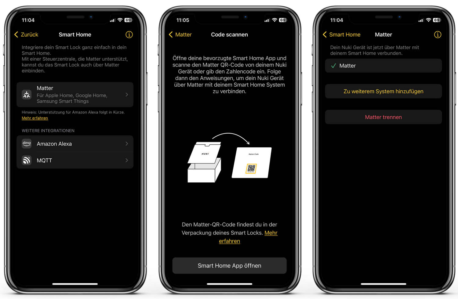

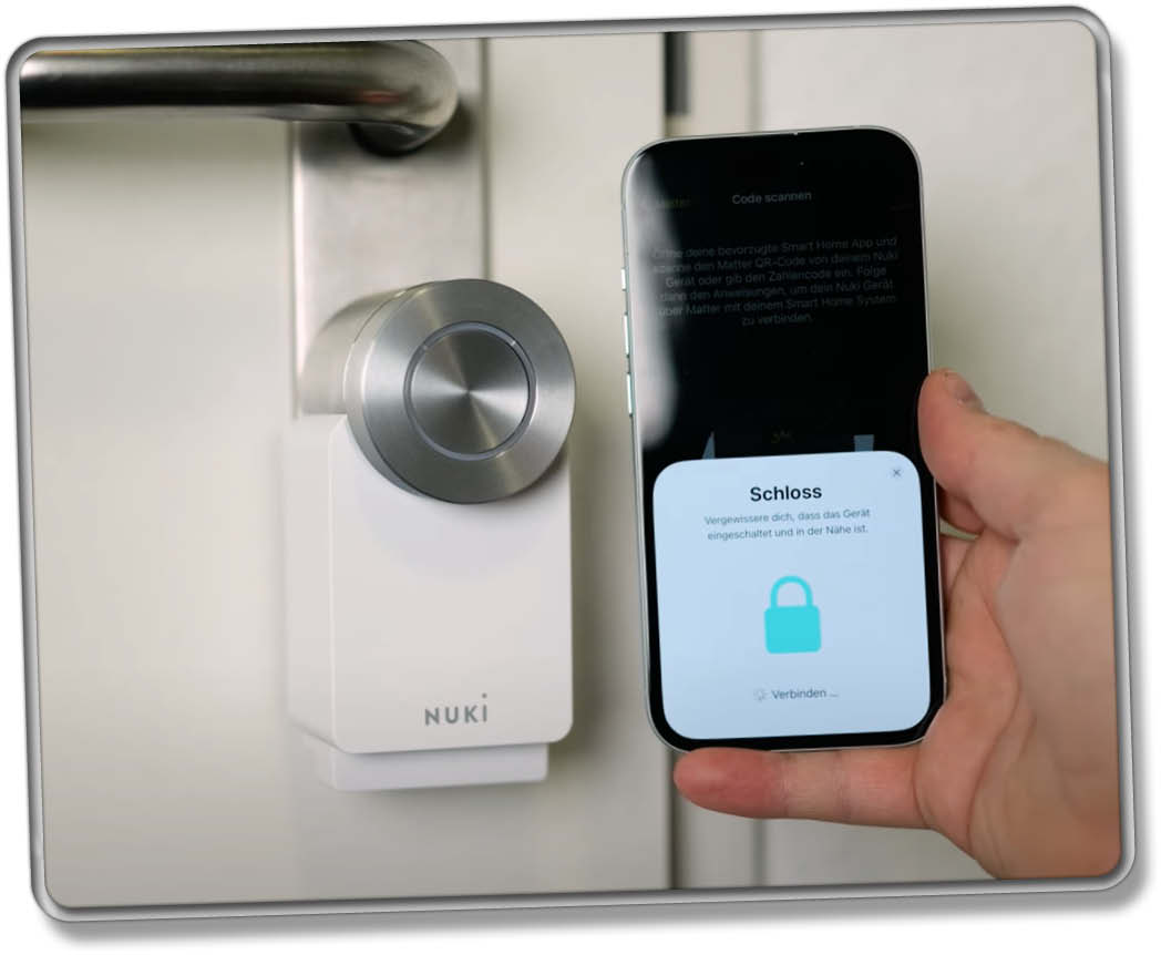

Verbinden | Mittels Code
In der App kann man auf den Menüpunkt „Smarthome“ gehen und dort auf „Matter“. Danach wird erklärt, wie man das Gerät mit Matter verbindet. Die Matter-Verbindung wird über den Matter-Code auf der Rückseite des Smart Locks realisiert. Scannt man diesen über das gewünschte Smarthome-System ein, so kann man es integrieren. Die Funktionsvielfalt hält sich jedoch in Grenzen. Das Aufschließen und Zusperren der Tür ist damit möglich. Auch das Ziehen der Falle, also das vollständige Öffnen der Türe ist damit möglich, was bisher ein Alleinstellungsmerkmal des Nuki Smart Lock 4.0 und 4.0 Pro ist.
Die Verbindung wird über den Code realisiert
Genutzt habe ich jedoch, privat, wie auch im Test, hauptsächlich für gelegentliche Einstellungen und Steuerungen die Nuki-App. Da ich alle meine Smarthome-Geräte mit Alexa verbunden habe, HomeKit, Google Home und SmartThings nicht nutze, gab es auch keine attraktiven Automationsmöglichkeiten für mich. Das wird sich hoffentlich bald ändern.
Nuki Smart Lock 4.0 Pro - App - Matter
Probleme | Anfängliche Schwierigkeiten
Mein Kollege, der Florian, hat das Nuki Smart Lock 4.0 Pro ebenfalls getestet. Dieser hat es mit einem HomePod in Apple Home via Matter over Thread eingerichtet. Das Problem war, dass er dafür mehrere Anläufe benötigt hat. Nach den ersten Malen hat sich das Smart Lock einfach nicht über Matter verbinden lassen. Erst nach mehreren Versuchen hat es schließlich doch geklappt. So solltet ihr, falls ihr auch Verbindungsschwierigkeiten habt, mehrere Versuche starten. Später scheint es zu klappen.
Bis sich Matter einrichten lies, hat es eine ganze Weile gedauert und hat zahlreiche Fehlversuche benötigt

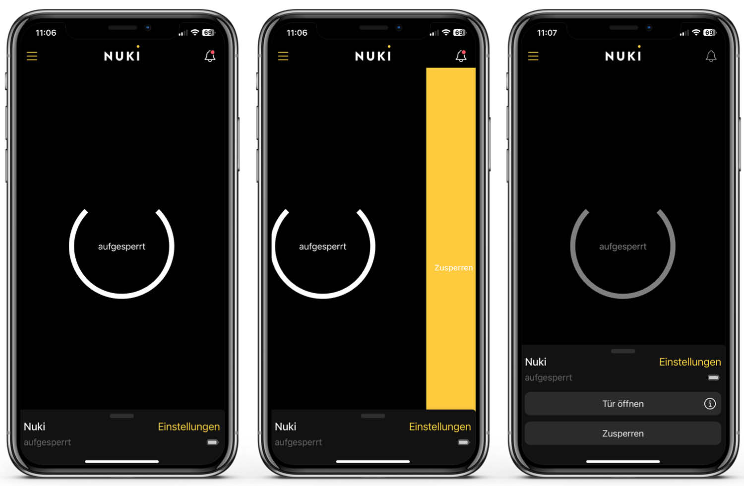

Startseite | Wischen und Drücken
Auf der Startseite der App wird einem der Zustand des Nuki Smart Lock 4.0 Pro angezeigt. So sieht man mittig, ob das Smart Lock auf- oder zugesperrt ist. Durch Wischen von links nach rechts oder von rechts nach links verriegelt das smarte Türschloss automatisch die Türe, wenn es vorher aufgeschlossen war. Genauso anders herum. War es vorher zugeschlossen, kann man durch Wischen die Türe aufschließen. Durch Hochziehen des unteren Balkens bekommt man noch einmal die besagten Funktionen als Druckmöglichkeit.

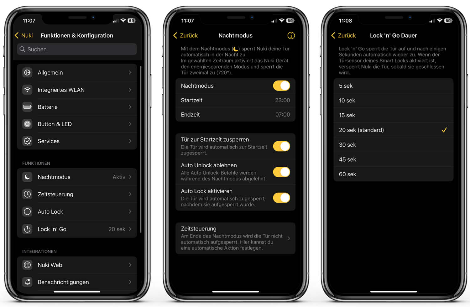

Funktion & Konfiguration
Integriertes WLAN Man kann das integrierte WLAN des Smart Locks ein- oder ausschalten.
Batterie Man kann den Batteriestatus in Prozent sehen und einen Energiesparmodus einschalten bzw. automatisieren.
Button & LED Man kann einstellen, was passieren soll, wenn man die Taste des Smart Locks betätigt. Zudem kann man die Helligkeit und die Eigenschaften des LED-Rings anpassen.
Services Nuki bietet verschiedene Abos an, die in diesem Punkt aktiviert werden können.
Nachtmodus Man kann einstellen, dass zu einer bestimmten Zeit am Abend das Smart Lock automatisch die Tür verriegelt. Dazu stehen zahlreiche Anpassungsmöglichkeiten zur Verfügung.
Zeitsteuerung Dort kann man eine Zeit einstellen, in der das Smart Lock automatisch verschließen oder entriegeln soll.
Auto Lock Die Auto-Lock-Funktion verriegelt die Türe automatisch, wenn sie zeitweise aufgeschlossen ist. Die Zeit dafür ist individuell einstellbar.
Lock’n’Go Hier kann man einstellen, wie lange das Smart Lock abwartet, bis es selbstständig verschließt.

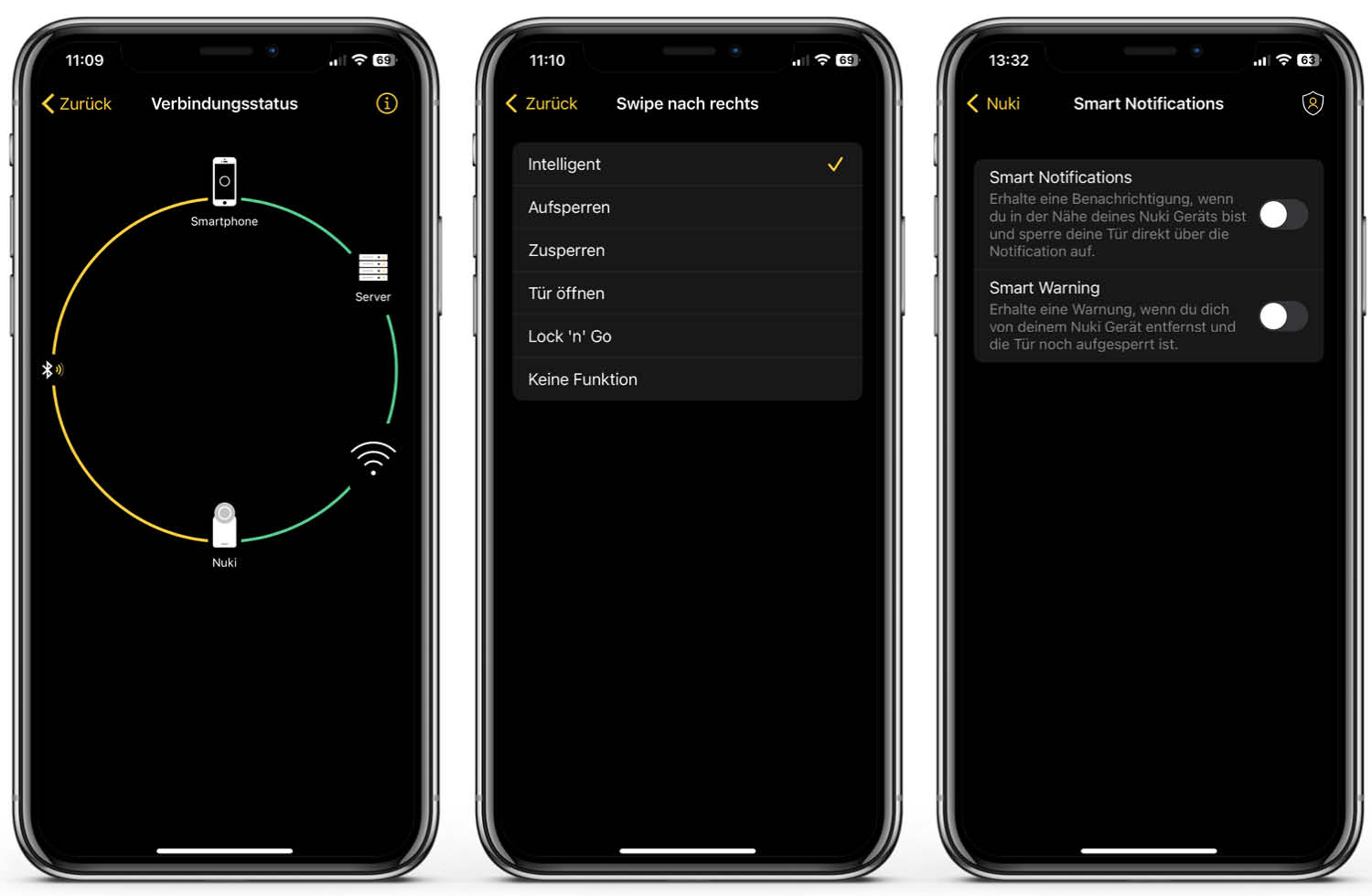

Benachrichtigungen Man kann sich über verschiedenste Zustände des Smart Locks via Push-Benachrichtigung informieren lassen.
Smarthome Hier kann man das Smart Lock via Matter, Alexa oder MQTT verbinden.
Nuki Smart Lock 4.0 Pro - App - Funktion & Konfiguration

Standort festlegen In diesem Punkt kann man für die Auto-Unlock-Funktion das Geofencing einstellen.

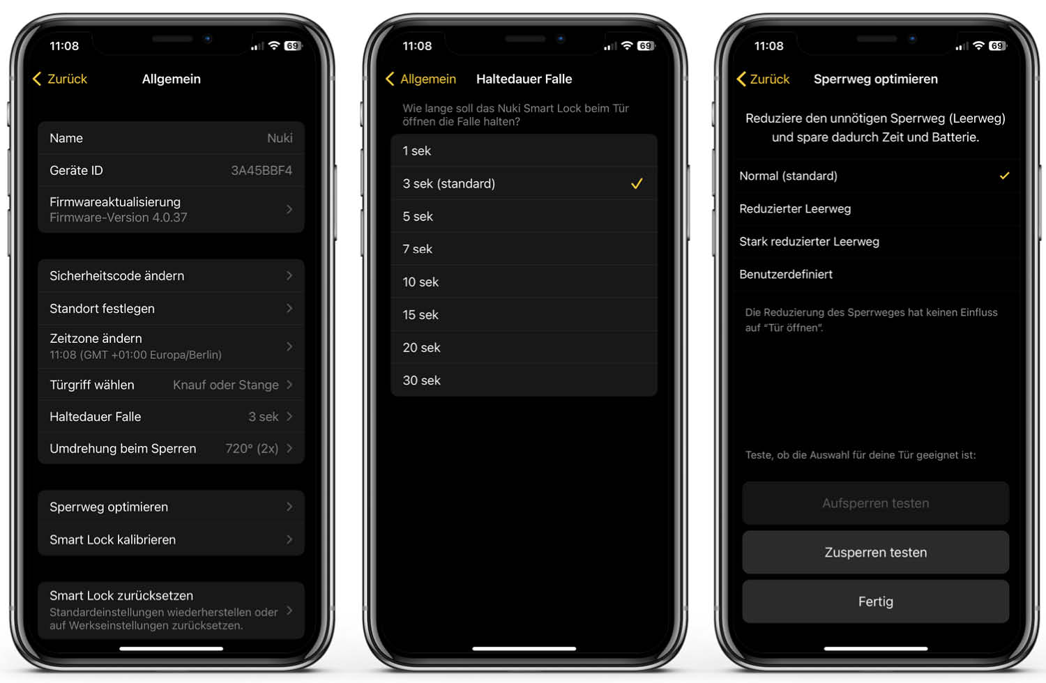

Türgriff wählen Man kann auswählen, welchen Türgriff man an seiner Tür besitzt.

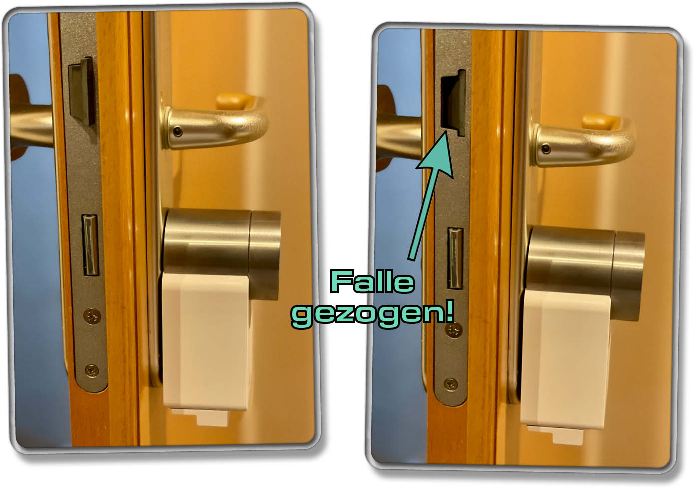

Haltedauer Falle Das Smart Lock zieht die Falle, damit die Tür bei einem Türknauf aufgedrückt werden kann. Die Dauer des Haltes kann hier eingestellt werden.
Umdrehungen beim Sperren Man kann auswählen, ob das Smart Lock die Tür mit einer oder mit zwei Umdrehungen verschließen soll.
Sperrweg optimieren Falls das Smart Lock zu weit Auf- oder Zusperrt, kann man den Sperrweg verkürzen oder verlängern. Dies schont zudem die Batterie.
Smart Lock kalibrieren Das Smart Lock kann über diesen Punkt kalibriert werden, um den genauen Verschluss- und Aufsperrweg der Tür zu verfolgen.
Smart Lock zurücksetzen Mit dieser Funktion lässt sich das Smart Lock auf Werkseinstellungen zurücksetzen.

Protokoll Hier kann man einsehen, zu welchen Uhrzeiten und Tagen das Smart Lock bedient wurde.
Verbindungsstatus In diesem Punkt wird gezeigt, wie das Smart Lock mit dem Netzwerk verbunden ist.
Benutzer Man kann mehrere Nuki-Benutzer einladen, das Smart Lock zu verwalten und zu steuern. Dabei kann man auswählen, wie viel Rechte jemand besitzt.
Smart Notifications Man wird benachrichtigt, wenn man in der Nähe des Smart Locks ist, um es dann aufzuschließen oder abzuschließen.
Swipe Actions Man kann einstellen, welche Funktionen das Wischen auf der Startseite auslösen soll.
Nuki Smart Lock 4.0 Pro - App - Weiter Einstellmöglichkeiten
FALLE ZIEHEN | Auch mit Matter möglich
Das Nuki Smart Lock 4.0 Pro ist in der Lage, wie viele weitere Smart Locks auf dem europäischen Markt, die Falle einer Tür zu ziehen. Da in Deutschland vorwiegend ein Türknauf oder Ähnliches und keine Klinke an der Außenseite einer Haustüre montiert ist, ist das Ziehen der Falle notwendig. Per Auto-Unlock, Keypad oder Smartphone ist es möglich, die Türe nicht nur aufzuschließen, sondern auch gleich mit gezogener Falle zu öffnen. Dabei kann eingestellt werden, wie lange die Falle gezogen bleiben soll, um sich nicht abhetzen zu müssen.
Das Smart Lock kann die Falle selbstständig ziehen
AUTO-UNLOCK | Die smarteste Möglichkeit, die Türe zu öffnen
Das Nuki Smart Lock 4.0 Pro ist eines der wenigen auf dem Markt, die über Geofencing und Bluetooth in der Lage sind, die Türe dann aufzuschließen, wenn man sich davor befindet. Dazu muss man kein Smartphone aus der Hosentasche holen oder kein optional erhältliches Keypad oder anderes Zubehör nutzen.
Funktionsweise | Hände voll? Kein Problem!
Durch einmaliges Einstellen des Standortes über der App und der daraufhin aktivierten Geofencing-Funktion, weiß das Smart Lock, sobald man sich von Zuhause entfernt. Kehrt man zurück, merkt das Smart Lock dies auch und versucht sich mittels Bluetooth mit dem Smartphone zu verbinden. Steht man dann vor der Türe, so ist die Verbindung meist erfolgreich aufgebaut und das Smart Lock entsperrt sich selbst, zieht die Falle und lässt einen hinein. Das ist vorwiegend dann praktisch, wenn man vom Einkaufen nach Hause kommt und die Hände voll mit Waren hat. Man muss nichts mehr abstellen, sondern kann einfach die Türe aufdrücken.
Die Auto-Unlock-Funktion öffnet die Türe, wenn man davor steht, ohne das Smartphone zu benutzen.
Aktivierung | Erst beim Verlassen des Standortes
Die Auto-Unlock-Funktion ist damit einmal aktiviert worden und aktiviert sich auch nicht erneut wieder. Somit muss man sich keine Sorgen machen, wenn mal keine Bluetooth-Verbindung zwischen Smart Lock und Smartphone besteht. Erst, wenn man den Geofencing-Bereich wieder verlässt, wird die Auto-Unlock-Funktion erneut aktiv.
Zu frühes Entsperren | Im Treppenhaus eher unpraktisch
Wie ich feststellen musste, ist die Auto-Unlock-Funktion ganz nützlich, jedoch in meinem Fall weniger. Ich muss durch ein Treppenhaus meines Hauses gehen, um an meine Haustüre zu kommen. Jedoch schließt das Smart Lock schon an der Eingangstür des Treppenhauses meine Haustüre auf, da die Bluetooth-Verbindung bereits von da an stattfindet. Das wäre auch kein Problem, wenn meine Türe dabei von allein aufgehen würde. Das macht sie jedoch nicht, sie bleibt trotz gezogener Falle im Rahmen stehen und so komme ich an meiner Tür an und die Türe ist nicht auf. Hierbei hat mir jedoch das mitgelieferte Keypad geholfen. Auch ist es möglich, eine leichte oder starke Verzögerung der Türöffnung im Expertenmodus einzustellen. Das bringt dann etwas Zeit, bevor die Tür geöffnet wird.
Nuki Smart Lock 4.0 Pro - App - Auto-Unlock
NUKI KEYPAD 2.0 | Optional erhältliches Zubehör
Nuki war so freundlich, mir für den Test das Nuki Keypad 2.0 mit Fingerabdrucksensor mitzuliefern, damit ich das ebenfalls im Test erwähnen kann. Und tatsächlich möchte ich es nicht mehr missen. Das Keypad 2.0 selbst ist in Schwarz gehalten und vom Aufbau recht simpel. Es wird außerhalb der Eingangstür (in meinem Fall an der Eingangstür) mittels Klebefläche festgeklebt und dient fortan als Öffnungshilfe für die Haustüre. Die Einrichtung erfolgt über die Nuki-App und wird Schritt für Schritt erklärt.
Das optional erhältliche Nuki Keypad 2.0 hilft beim Öffnen ungemein.
Entsperren | Mit Code oder Finger
Man kann zig verschiedene Fingerabdrücke einspeichern und durch bloßes Auflegen des Fingers, öffnet das Smart Lock die Türe. Das geht innerhalb von Sekunden und hat kaum Verzögerung. Alternativ kann man auch einen individuell eingestellten Zutrittscode aus sechs Ziffern einstellen und diesen Code eingeben, um die Türe zu öffnen. Zudem ist es möglich, zeitlich begrenzte Codes einzustellen, die man dann an andere weitergeben kann. Jedem Nutzer kann man auch einen individuellen Code geben.
Verschließen | Per Knopfdruck möglich
Über die App kann man einstellen, dass das Keypad durch Drücken der Pfeiltaste automatisch die Türe verschließt. Das ist besonders praktisch, wenn man die Wohnung verlässt. Ein kurzer Druck auf die Taste und schon schließt das Smart Lock ab. Neben dem Keypad gibt es noch das Nuki Fob. Das ist eine kleine Fernbedienung, mit der sich das Smart Lock auf Knopfdruck öffnen lässt. Auch einen Tür-/Fensterkontakt gibt es optional erhältlich, damit in der App gezeigt wird, ob die Türe offensteht oder zu ist.
Die Einstellmöglichkeiten über die App des Nuki Keypads 2.0
Kleine Finger | Für Kinderfinger ungeeignet
Wie ich ebenfalls feststellen musste, kann der Fingerabdrucksensor zwar schnell und zuverlässig die Türe entsperren bzw. öffnen, jedoch primär durch die Nutzung von Erwachsenen. Kinderhände werden nicht zuverlässig erkannt und man bekommt zig Nachrichten auf das Handy, wenn es eines der Kinder versucht, per Fingerabdruck in die Wohnung zu kommen. Das Einspeichern des Kinderfingerabdrucks funktioniert hingegen einwandfrei. Das hat SwitchBot mit einer sensibleren Kinderentsperrung des eigenen Keypads besser und deutlich zuverlässiger gelöst. Ich glaube, dass die Finger etwas zu klein sind für den Sensor. Meine Tochter mit 7 Jahren kann den Sensor nicht immer vollständig ausfüllen und kommt somit nicht die Türe herein.
Kinderfinger sind für das Keypad 2.0 ein Problem
