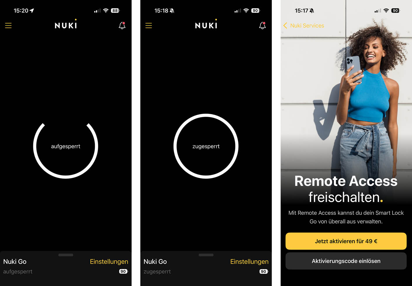

  • Wichtige Funktionen: 0,5 Punkte Abzug, da Remote-Access einmalig kostenpflichtig

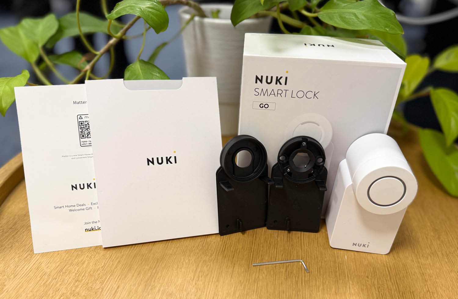

Der Lieferumfang des Nuki Smart Lock Go ist übersichtlich, jedoch ist alles Nötige dabei. Mitgeliefert werden das Smart Lock selbst, zwei Adapterplatten, der Mattercode, vier Batterien und ein Inbusschlüssel. Somit ist alles für den Einbau und die Nutzung dabei.

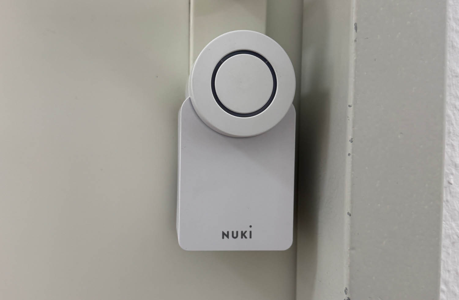

Das Nuki Smart Lock Go ist komplett aus Plastik und nicht, wie viele andere, aus Aluminium. Das Schloss ist recht leicht und fühlt sich in Ordnung an. Trotz des Materials fühlt es sich weder billig an, noch sieht es so aus. Es ist komplett weiß und hat eine silberne Aufschrift.

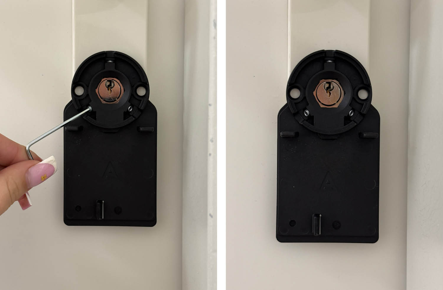

Schrauben | Ab 6 mm
Wenn der Schließzylinder mindestens 6 mm herausragt, dann kann problemlos die Montageplatte angeschraubt werden. Dafür setzt man die Platte an den Zylinder. An der Platte sind bereits kleine Schrauben vormontiert, die man einfach nur noch mit dem beiliegenden Inbusschlüssel festzieht. Hierbei muss darauf geachtet werden, dass die Platte wirklich festsitzt, sodass es sich später bei der Kalibrierung nicht löst.

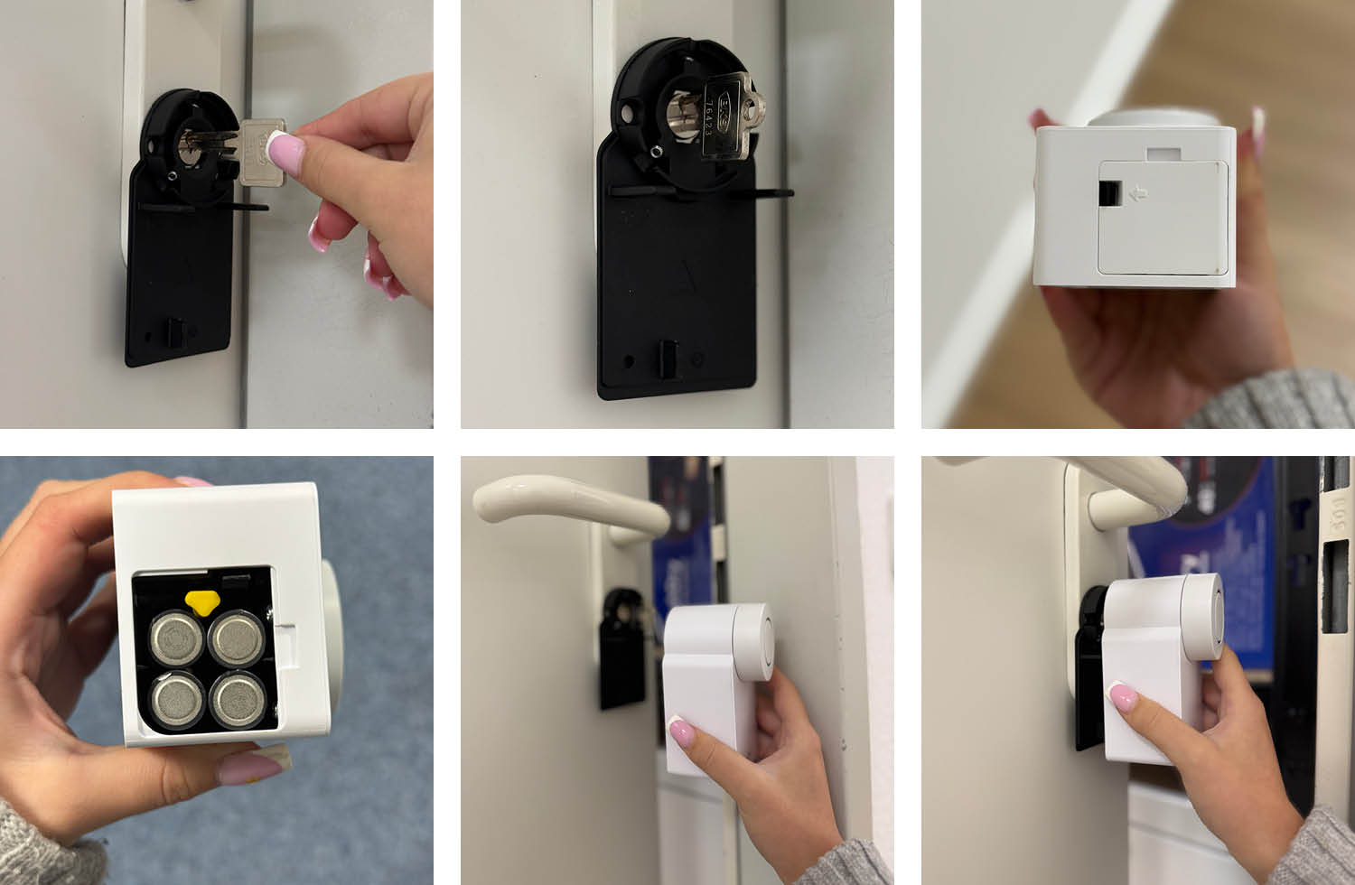

Nachdem die Adapterplatte montiert ist, muss der Schlüssel eingesetzt und anschließend kann das Nuki Smart Lock Pro ganz einfach daraufgesetzt werden. Wenn dieses eingerastet ist und Batterien eingesetzt wurden, kann das Schloss mit der App verbunden werden. Dafür muss die Nuki-App gedownloadet und schon kann das Smart Lock in der App registriert und kalibriert werden.

Auf der Startseite der App wird einem der Zustand des Nuki Smart Lock Pro angezeigt. So sieht man mittig, ob das Smart Lock auf- oder zugesperrt ist. Durch Wischen von links nach rechts oder von rechts nach links verriegelt das smarte Türschloss automatisch die Tür, wenn sie vorher aufgeschlossen war. Genauso andersherum. War es vorher zugeschlossen, kann man durch Wischen die Tür aufschließen. Durch Hochziehen des unteren Balkens bekommt man noch einmal die besagten Funktionen als Druckmöglichkeit. Was hier neu, genauer gesagt anders ist, ist, dass der Remote Access für einmalig knapp 50 € erworben werden muss. Wenn man das Nuki Smart Lock Go also nicht mit Matter verbunden hat, kann man es nicht von unterwegs steuern.

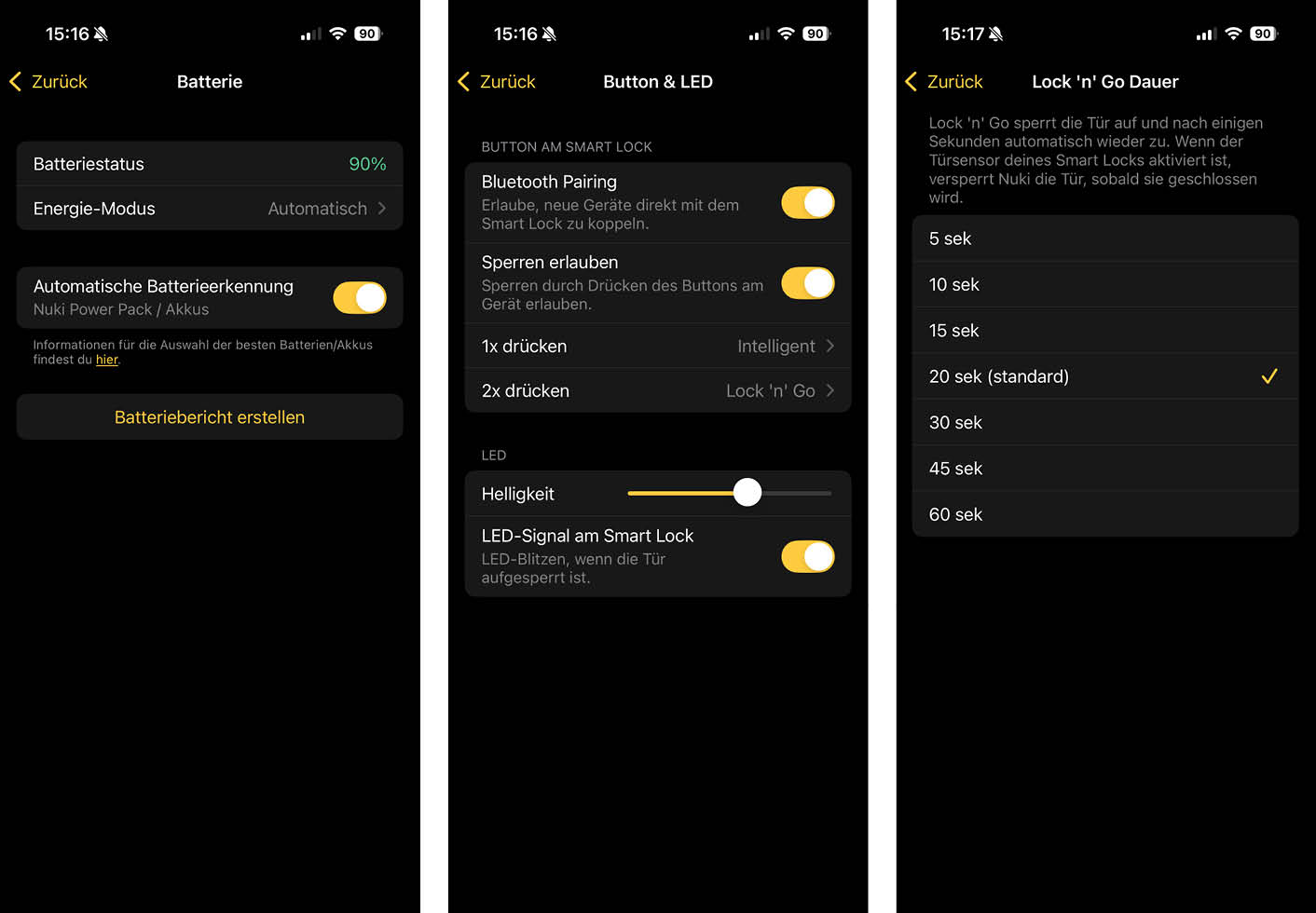

Integriertes WLAN Man kann das integrierte WLAN des Smart Locks ein- oder ausschalten.
Batterie Man kann den Batteriestatus in Prozent sehen und einen Energiesparmodus einschalten bzw. automatisieren.
Button & LED Man kann einstellen, was passieren soll, wenn man die Taste des Smart Locks betätigt. Zudem kann man die Helligkeit und die Eigenschaften des LED-Rings anpassen.
Services Nuki bietet verschiedene Abos an, die in diesem Punkt aktiviert werden können.
Nachtmodus Man kann einstellen, dass zu einer bestimmten Zeit am Abend das Smart Lock automatisch die Tür verriegelt. Dazu stehen zahlreiche Anpassungsmöglichkeiten zur Verfügung.
Zeitsteuerung Dort kann man eine Zeit einstellen, in der das Smart Lock automatisch verschließen oder entriegeln soll.
Auto Lock Die Auto-Lock-Funktion verriegelt die Türe automatisch, wenn sie zeitweise aufgeschlossen ist. Die Zeit dafür ist individuell einstellbar.
Lock’n’Go Hier kann man einstellen, wie lange das Smart Lock abwartet, bis es selbstständig verschließt.
Benachrichtigungen Man kann sich über verschiedenste Zustände des Smart Locks via Push-Benachrichtigung informieren lassen.

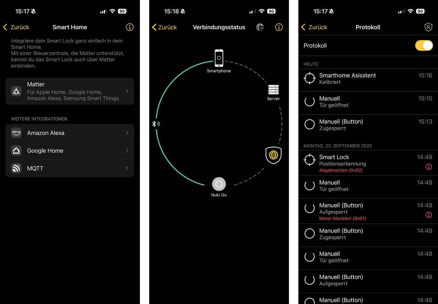

Smarthome Hier kann man das Smart Lock via Matter, Alexa oder MQTT verbinden.
Allgemeines
Firmware Man kann einstellen, dass anstehende Firmware-Updates automatisch oder manuell installiert werden sollen.
Sicherheitscode Manche Geräteeinstellungen sind über einen Code geschützt. Dieser kann hier eingestellt werden.
Standort festlegen In diesem Punkt kann man für die Auto-Unlock-Funktion das Geofencing einstellen.
Türgriff wählen Man kann auswählen, welchen Türgriff man an seiner Tür besitzt.
Haltedauer Falle Das Smart Lock zieht die Falle, damit die Tür bei einem Türknauf aufgedrückt werden kann. Die Dauer des Haltes kann hier eingestellt werden.
Umdrehungen beim Sperren Man kann auswählen, ob das Smart Lock die Tür mit einer oder mit zwei Umdrehungen verschließen soll.
Sperrweg optimieren Falls das Smart Lock zu weit auf- oder zusperrt, kann man den Sperrweg verkürzen oder verlängern. Dies schont zudem die Batterie.
Smart Lock kalibrieren Das Smart Lock kann über diesen Punkt kalibriert werden, um den genauen Verschluss- und Aufsperrweg der Tür zu verfolgen.
Smart Lock zurücksetzen Mit dieser Funktion lässt sich das Smart Lock auf Werkseinstellungen zurücksetzen.

Protokoll Hier kann man einsehen, zu welchen Uhrzeiten und Tagen das Smart Lock bedient wurde.
Verbindungsstatus In diesem Punkt wird gezeigt, wie das Smart Lock mit dem Netzwerk verbunden ist.
