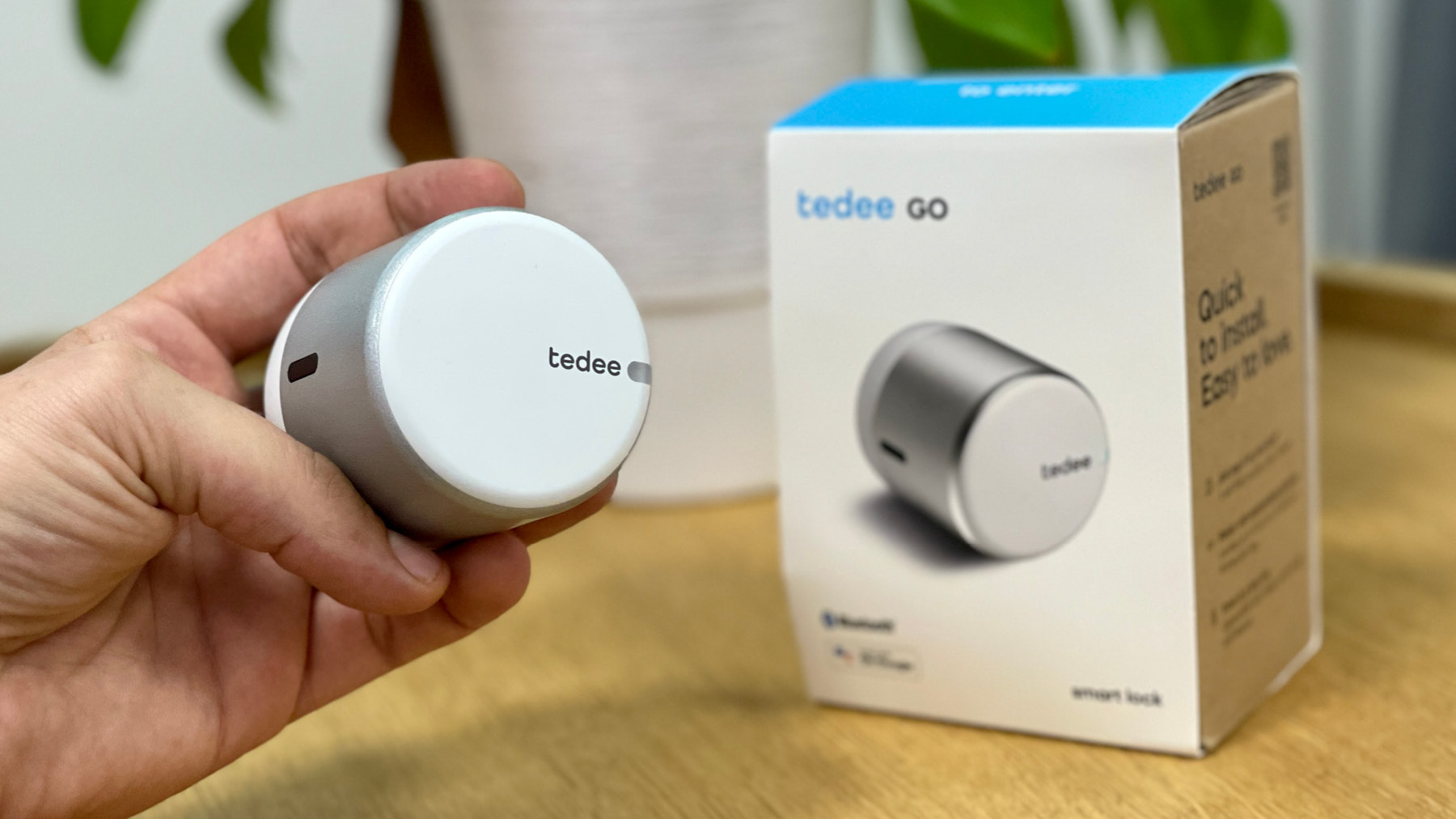

DESIGN | So sieht das Tedee GO aus

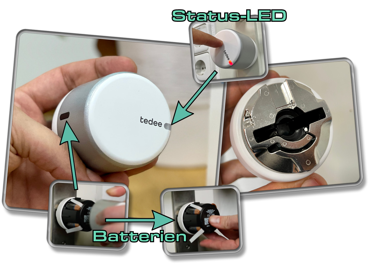

Das Tedee GO hat meinen persönlichen Geschmack in voller Linie getroffen. Es ist schlicht, kompakt und von guter Verarbeitungsqualität. Auf der Front befindet sich eine weiße Abdeckung, die als Schaltknopf fungiert. Eine kleine Statusleuchte zeigt euch, welchen Zustand das Schloss aufweist. Ein Knopf auf der Seite entriegelt die Batterieabdeckung. Eingesetzt sind drei RCR123A Batterien. Das finde ich etwas umständlich gelöst, da es diese Art der Batterien nicht in jedem Ladengeschäft nachzukaufen gibt. Der hintere Teil des Smart Locks besteht aus Metall und enthält den Schlüsseleinschub.

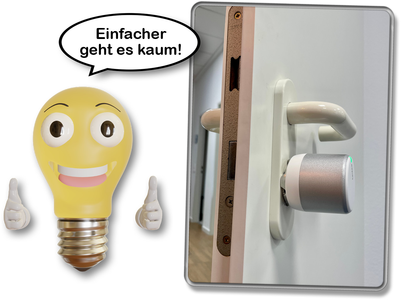

MONTAGE | Das wohl am leichtesten montierbare Smart Lock

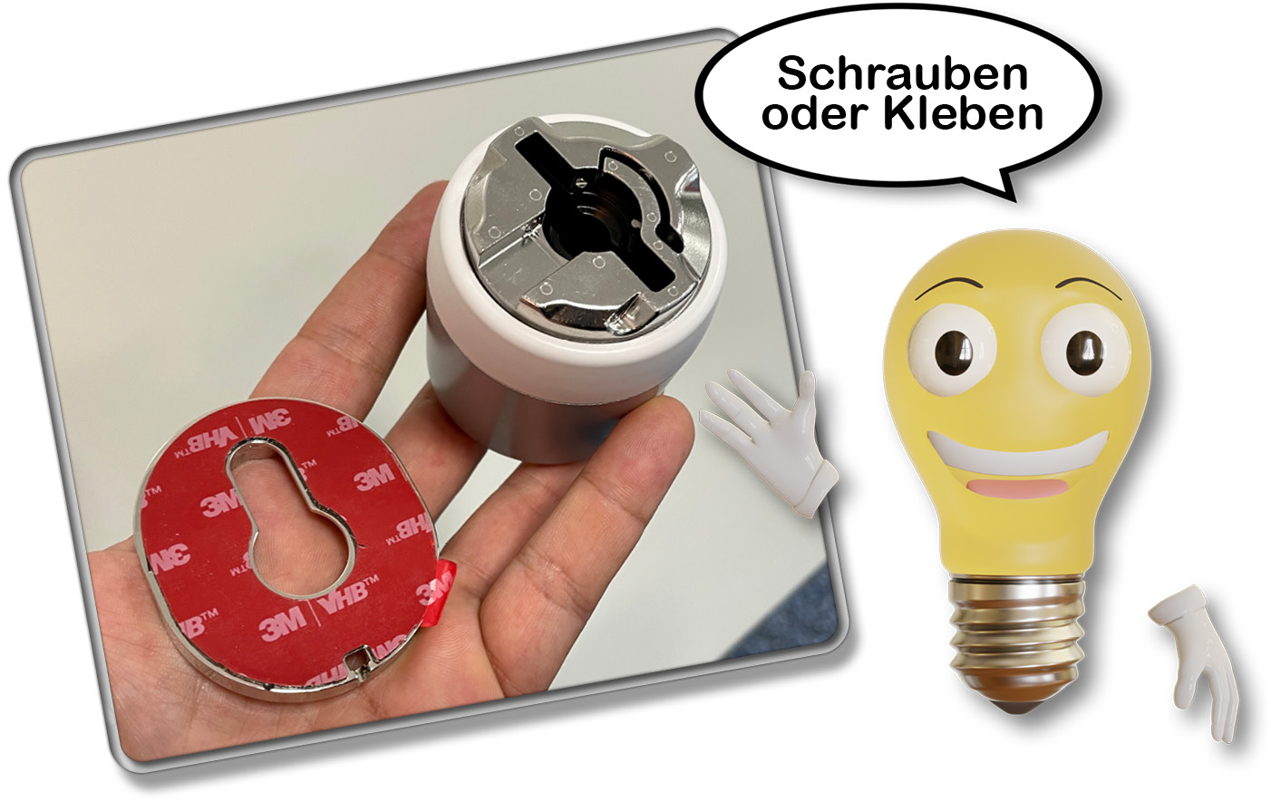

Tedee selbst wirbt mit einer kinderleichten Montage und Installation. Ob der Vorgang wirklich so leicht ist, schauen wir uns jetzt an. Für die Montage stehen einem zwei Möglichkeiten zur Verfügung. Ich stelle euch jetzt beide vor, wobei ich euch natürlich zur ersten Montagemöglichkeit raten würde, außer, es geht nicht anders. Wichtig ist zu beachten, dass ihr einen Euro-Schließzylinder in Gebrauch habt, der über eine Not- und Gefahrenfunktion verfügt. Ihr wollt ja nicht vor verschlossener Türe stehen, wenn das Tedee GO aus irgendeinem Grund ausfällt.
Das Tedee GO kann entweder an die Tür geschraubt oder geklebt werden.
Schrauben | Wenn der Zylinder übersteht
Sollte euer Euro-Zylinder mit Not- und Gefahrenfunktion ca. 3 mm auf der Innenseite der Türe herausstehen, würde ich euch empfehlen, das Tedee GO anzuschrauben. Dieses wird nämlich einfach auf den eingesteckten Schlüssel und dem überstehenden Zylinder gesteckt. Danach müssen nur noch drei kleine Schrauben mit dem Inbusschlüssel angezogen werden, und das war es dann auch schon. Leichter geht es nicht, oder? Der Überstand des Zylinders darf tatsächlich sogar unter 3 mm betragen, wie wir im Test feststellen konnten. Unser Überstand weist gerade einmal 2 mm auf und trotzdem hält das Tedee GO bombenfest.
Die wohlt einfachste Möglichkeit der Montage ist das Schrauben

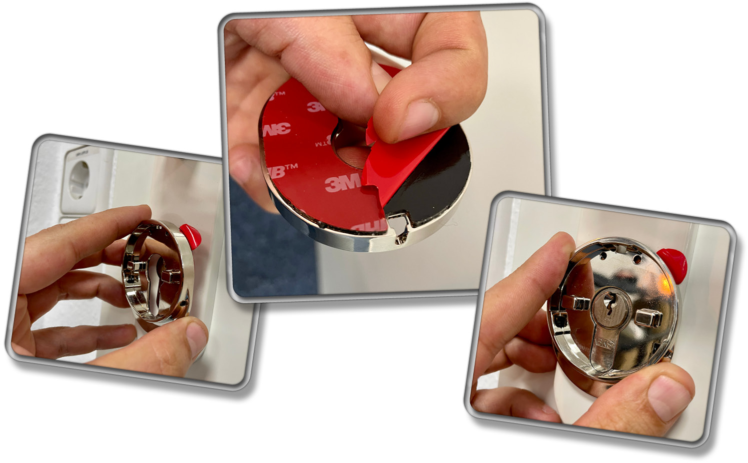

Kleben | Wenn der Zylinder nicht übersteht
Sollte euer Schließzylinder bündig sein oder weniger als 3 mm aufweisen, dann kommt für euch nur die klebende Variante infrage. Dafür legt der Hersteller eine Montageplatte bei, die mit doppelseitigen Klebeband versehen ist. Klebt die Platte einfach bündig über den Schließzylinder und montiert das Tedee GO durch Anschrauben auf die Platte. Um eine perfekte Klebekraft gewährleisten zu können, empfehlen wir immer 12 Stunden zu warten, bis der Kleber sich ein wenig gefestigt hat. Ihr wollt doch nicht bei der Einrichtung, dass euch das Smart Lock von der Türe fällt, oder?
Das Tedee GO kann aber auch per Adapter klebend an der Tür angebracht werden

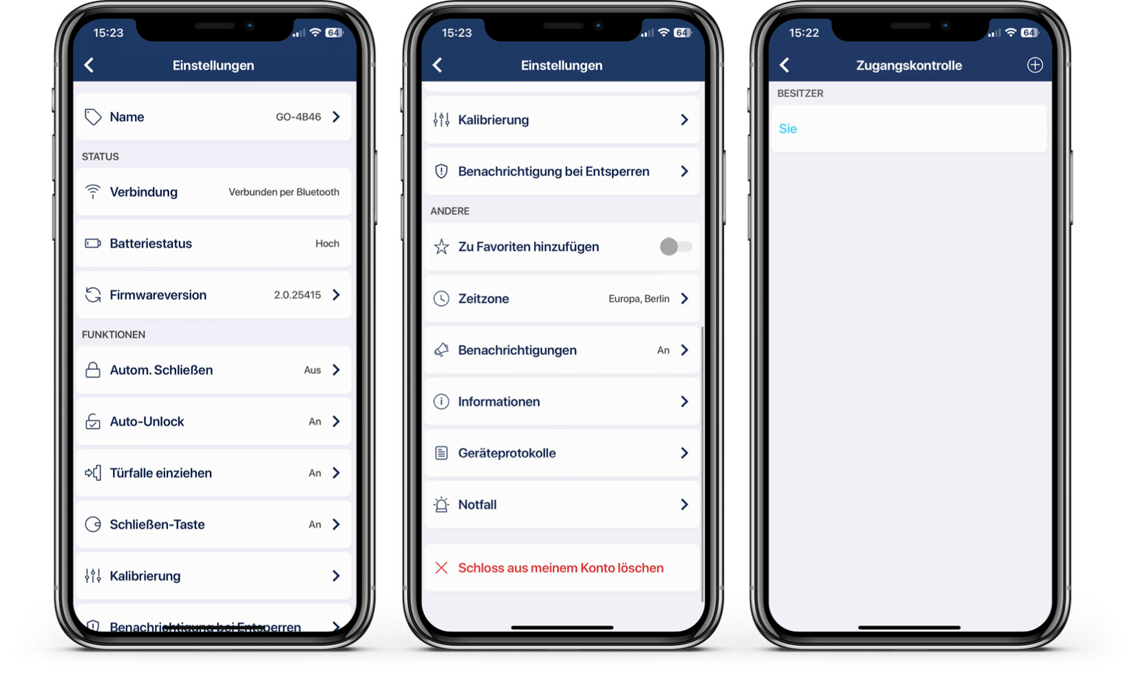

Einstellungen
In den Einstellungen findet man so manche praktischen Funktionen und Informationen. Zum einen wird der Verbindungsstatus gezeigt, wie auch den Batteriestatus. Zum anderen lässt sich hier die Firmware einsehen oder eine neue Kalibrierung starten. Außerdem kann man die Benachrichtigungen über den Status des Schlosses individualisieren oder eine Notfallöffnung einleiten.
Tedee GO - App - Einstellungen
