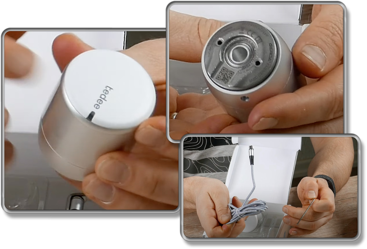

Der Lieferumfang des Tedee PRO ist sehr übersichtlich gestaltet. Neben dem Smart Lock befindet sich darin noch ein kleiner Inbusschlüssel und ein Ladekabel für den integrierten Akku. Der Schließzylinder ist separat erhältlich.

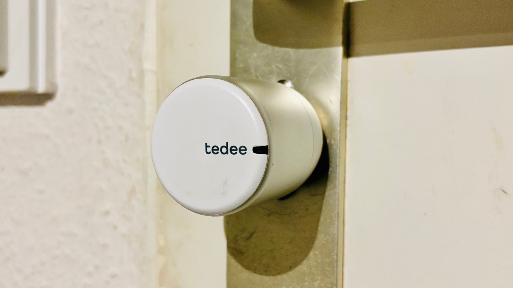

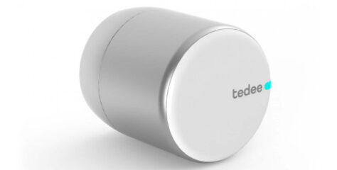

Das Tedee PRO besticht vor allem durch seine schlanke Bauart. Es ist schlicht, kompakt und von guter Verarbeitungsqualität. Auf der Front befindet sich eine weiße Abdeckung, die als Schaltknopf fungiert. Eine kleine Statusleuchte zeigt an, welchen Zustand das Schloss aktuell hat. Man findet außerdem noch einen Mikro-USB-Anschluss, an welchem man den integrierten Akku aufladen kann. Beim Tedee GO hingegen setzt der Hersteller auf Batterien anstelle eines Akkus. Insgesamt gefällt mir das Tedee PRO optisch wirklich ausgesprochen gut.
So sieht das Tedee PRO aus

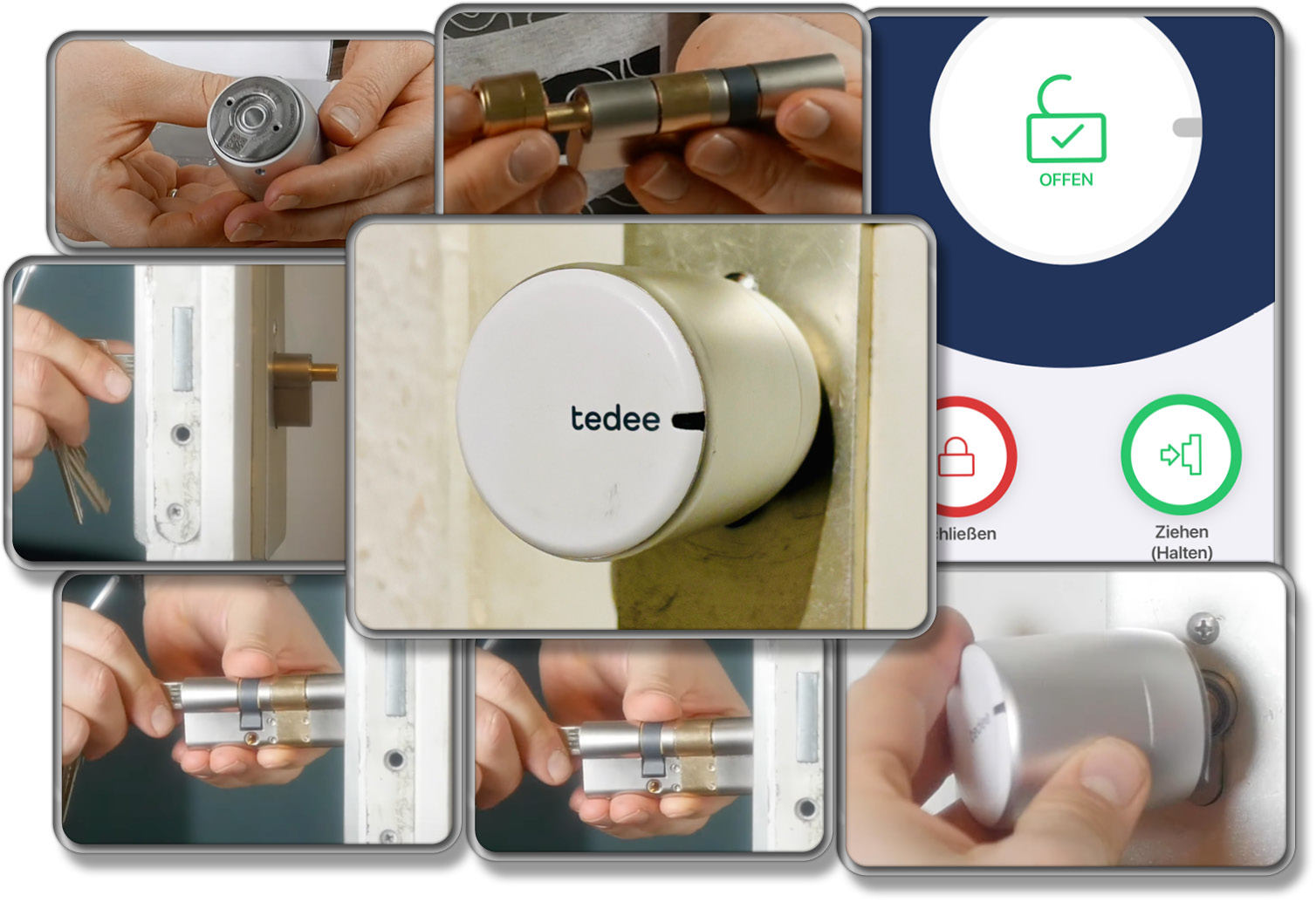

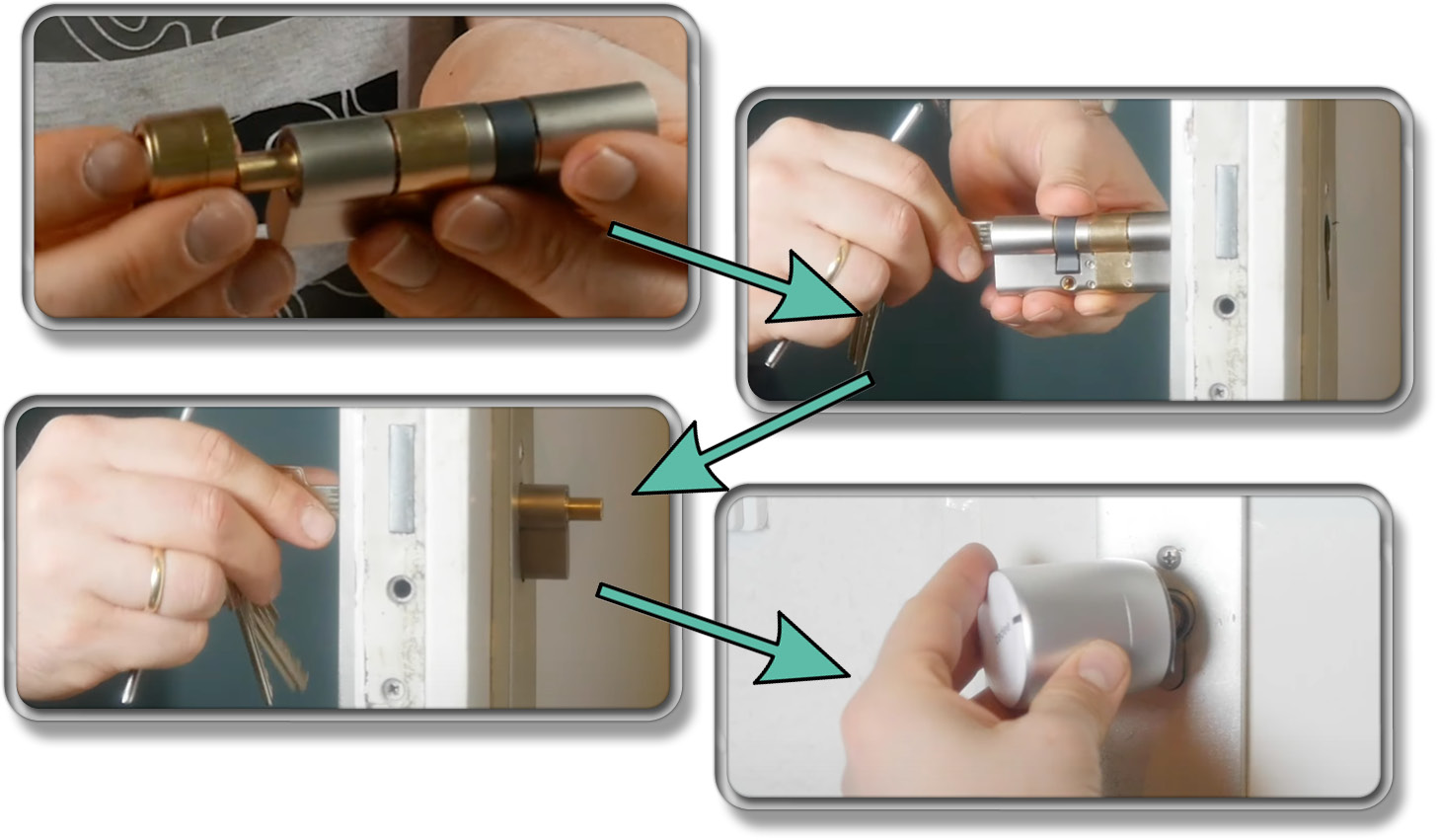

MONTAGE | Mit dem zugehörigen Schließzylinder recht einfach
Als das Tedee PRO ganz neu auf den Markt kam, musste man, um den bestehenden Zylinder zu nutzen, einen Schlüssel absägen. Diese Art der Installation habe ich jedoch nie verwendet und direkt den Zylinder von Tedee genutzt. Dieser ist in der Länge auf die Breite der Tür anpassbar und kann so für so gut wie alle Türen verwendet werden. Auf der Innenseite wird das Tedee PRO dann einfach aufgesetzt und mit einem Inbusschlüssel fixiert. Insgesamt dauert die Installation, auch ohne Vorkenntnisse, normalerweise nicht länger als 15 Minuten.
So wird das Tedee PRO an der Tür montiert

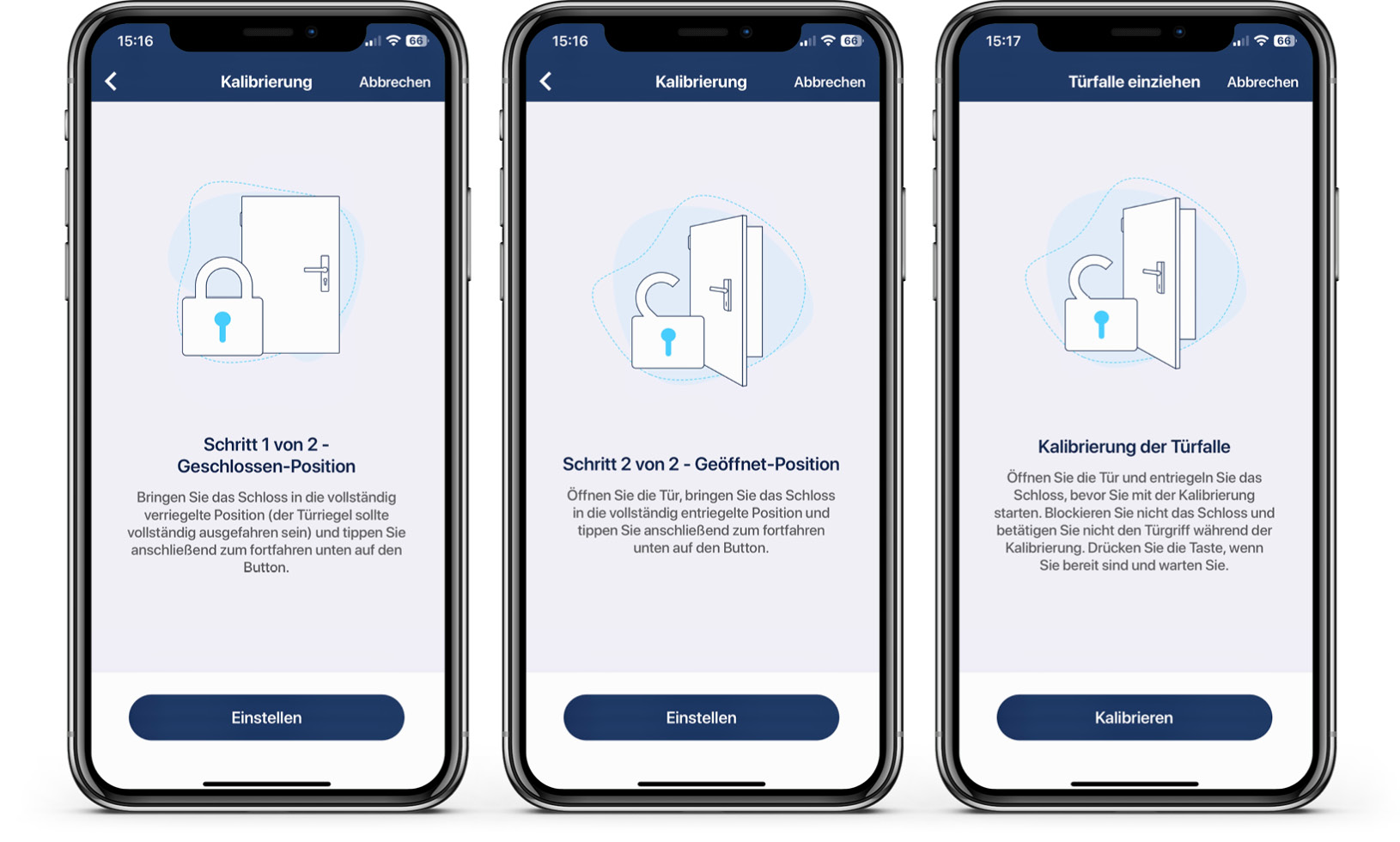

KALIBRIERUNG | Einfache Schritt-für-Schritt Installation
Nun geht es an die Installation der App und die Kalibrierung des Tedee PRO. Die App dafür findet man im App-Store für iOS und auch für Android. Man lädt sie sich herunter, erstellt ein Konto und fügt das Tedee PRO hinzu. Daraufhin gibt es eine Schritt-für-Schritt-Anleitung für die Anbringung und die Installation. Ist dies erst einmal geschafft, geht es an die Kalibrierung. Auch das ist ein Schritt, der schnell und einfach erledigt wird. Man muss das Smart Lock jeweils in die ganz geöffnete und ganz geschlossene Position bringen und diese abspeichern. Danach testet das Tedee PRO die Konfiguration inklusive des Ziehens der Falle.
Tedee GO - Die Kalibrierung in Schritten erklärt

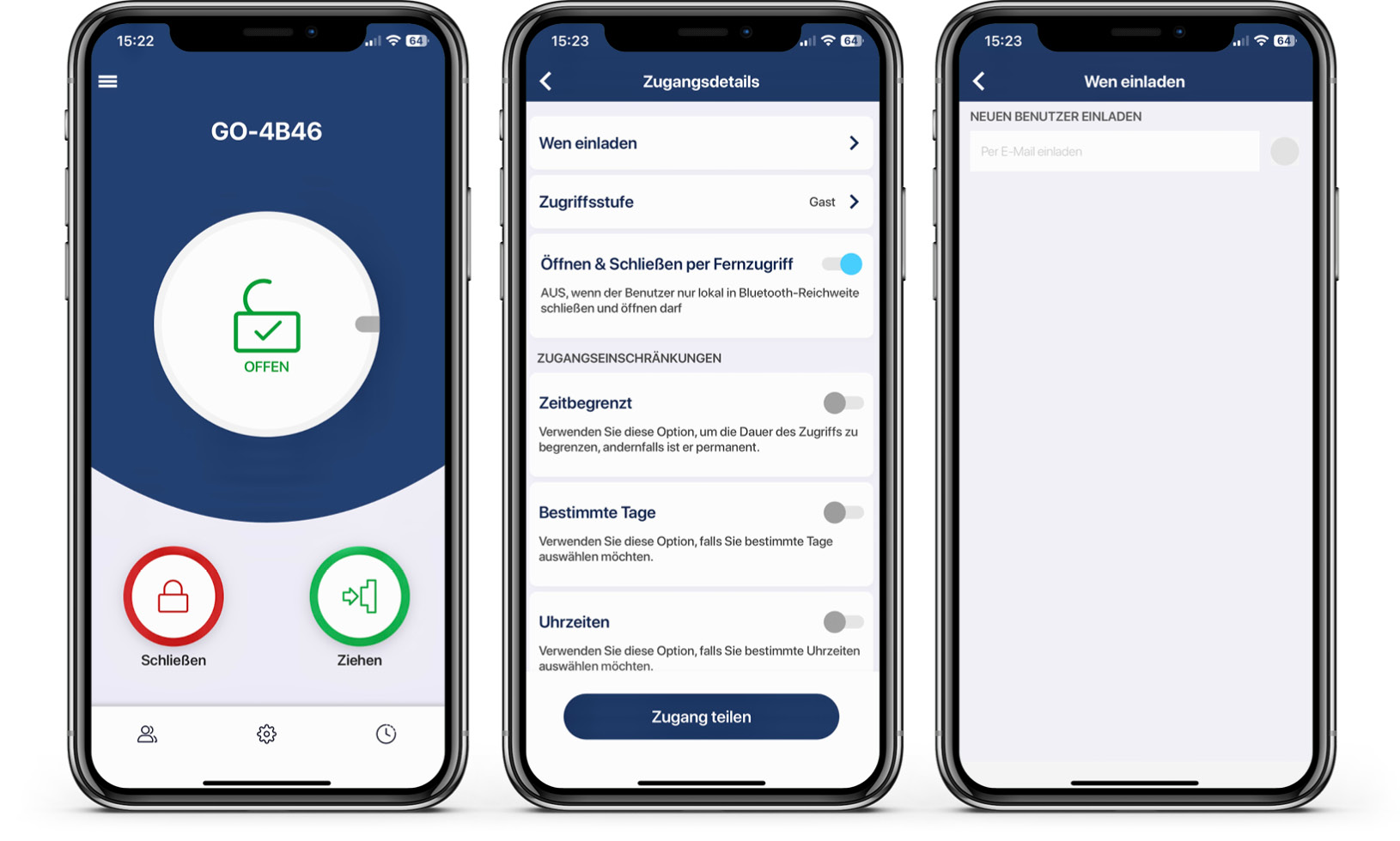

Sobald man von der Übersicht auf die Startseite des Tedee PRO wechselt, stehen einem verschiedene Öffnungs- und Schließfunktionen zur Verfügung. Durch Drücken oder Ziehen lassen sich so die Tür verriegeln oder die Tür öffnen. Beachten sollte man dabei, dass die Falle entweder immer mitgezogen wird oder eben nicht gezogen wird. Über die Startseite lassen sich auch Nutzer verwalten. So kann man weitere hinzufügen und diesen spezielle Auflagen erteilen, wie den Zutritt nur an bestimmten Tagen oder zeitbegrenzt. Das geht durch das Verschicken eines Einladungslinks.

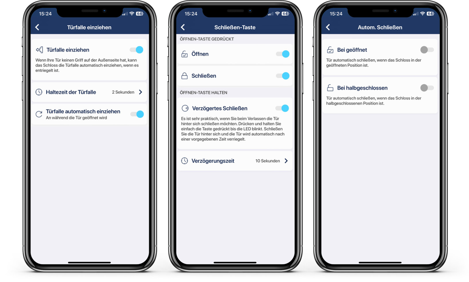

Wichtige Funktionen
Über die Einstellungen kann man wichtige Funktionen am Schloss aktivieren oder deaktivieren. Wer möchte, kann festlegen, was passiert, wenn man auf die Taste des Tedee PRO drückt. So kann man das Öffnen und das Schließen des Schlosses einleiten oder auch ein verzögertes Schließen starten. Zudem kann eingestellt werden, was passiert, wenn die Tür geöffnet ist oder wenn sie nur halb geöffnet ist. Ebenfalls wichtig ist das Ziehen der Falle. Hier lässt sich einstellen, ob dieser Vorgang ausgeführt werden und wie lange die Falle gezogen bleiben soll.

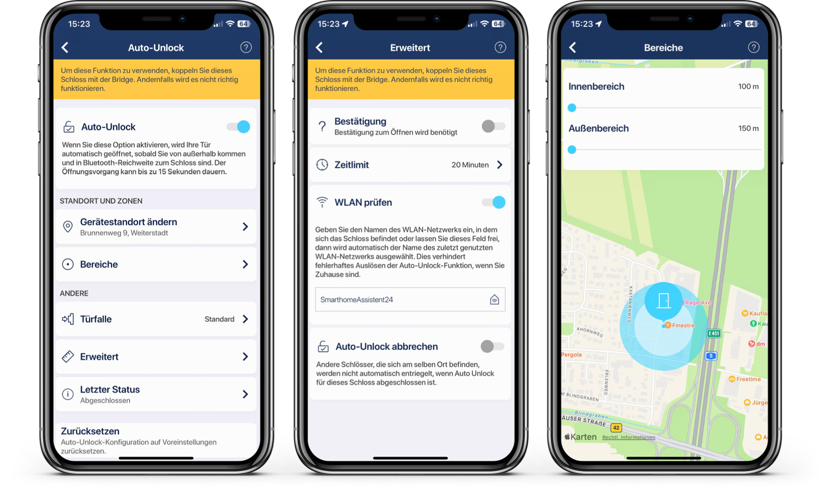

Das wohl spannendste Feature des Tedee PRO ist die Auto-Unlock-Funktion. In der App gibt man seinen Standort ein und legt dabei Abstandsringe fest. Diese können in Größe um den Standort variieren. Wenn man also einen Ring verlässt, so weiß das Schloss, dass es auf die Auto-Unlock-Funktion umstellen muss. Betretet ihr diesen Ring wieder, so habt ihr von da an 20 Minuten Zeit, die Auto-Unlock-Funktion zu nutzen. Solltet ihr euch also dem Schloss auf etwa drei Meter nähern, so wird eine Bluetooth-Verbindung aufgebaut und sobald die steht, schließt das Smart Lock von ganz allein die Türe auf und zieht die Falle. Das ist gerade mit einem Einkauf in den Händen unendlich praktisch. Das Prinzip hat auch fehlerfrei und sehr zuverlässig funktioniert. Ich persönlich möchte die Auto-Unlock-Funktion nicht missen. Voraussetzung für diese Funktion ist aber auch, dass ihr eure Ortungsdienste des Smartphones immer aktiviert habt.

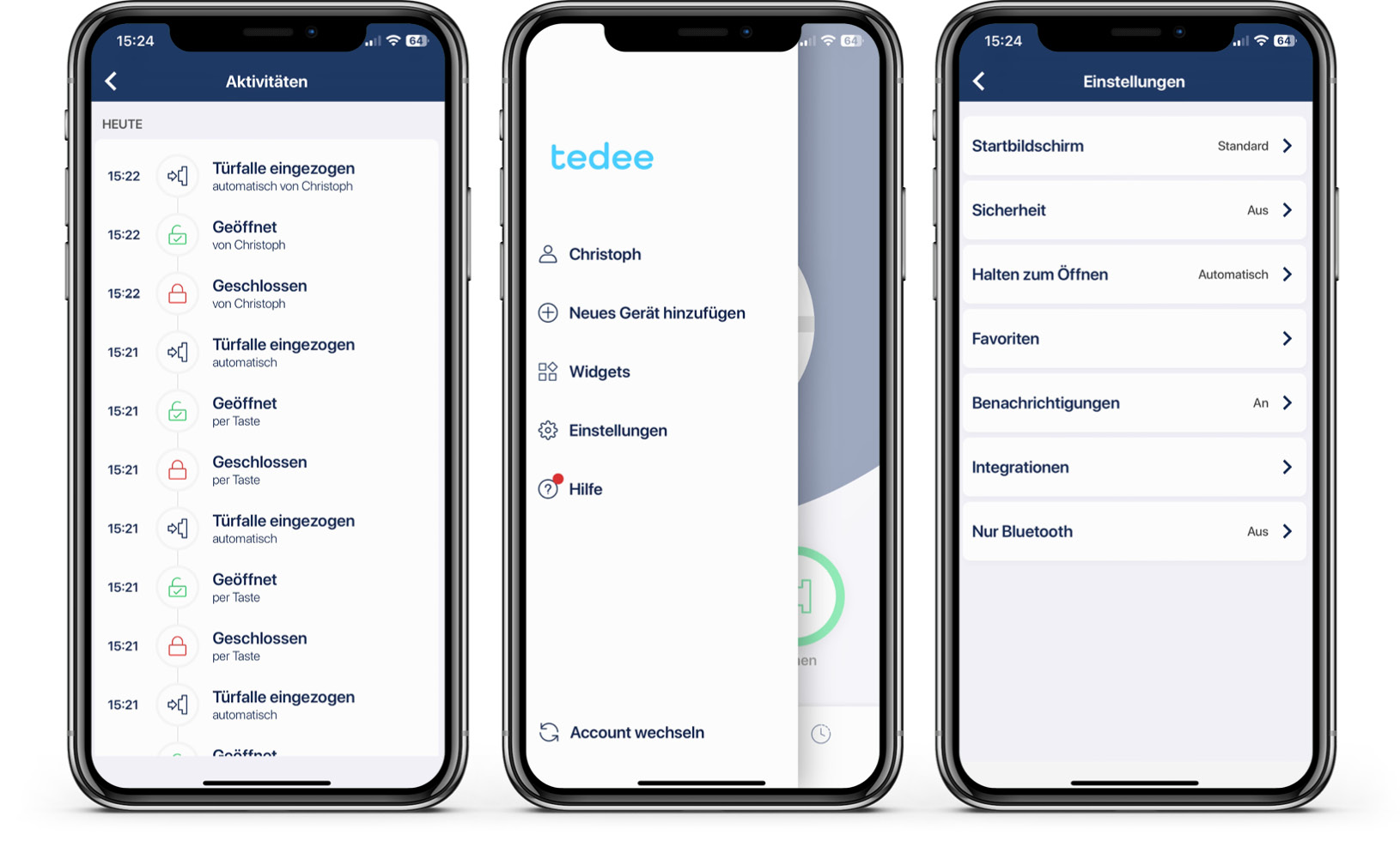

Es gibt noch weitere Einstellungen und Informationen, die man aufrufen kann, jedoch relativ selten benötigt. Zum einen sieht man hier, welche Vorgänge in der Vergangenheit passiert sind, und es lassen sich weitere Kleinigkeiten einstellen. Auf den Bildern könnt ihr sehen, worum genau es sich dabei handelt.
