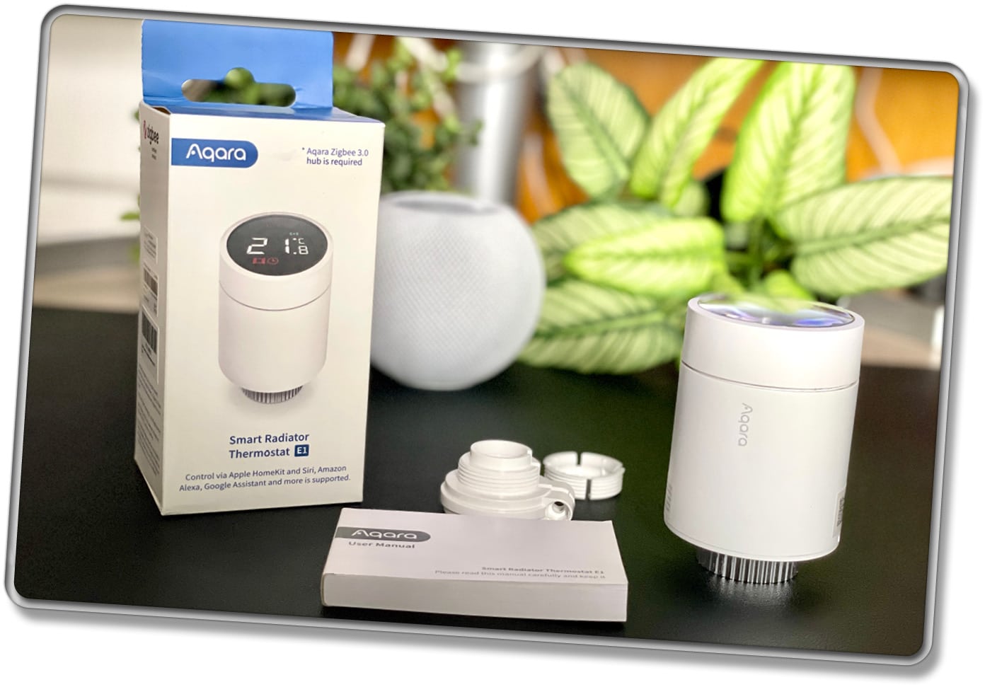

Geliefert wird das Aqara E1 in einem schicken Karton, der sowohl das Thermostat als auch verschiedene Universaladapter und eine Anleitung enthält. Den benötigten Hub gibt es in verschiedenen Ausführungen optional zu kaufen.
  • Smart Radiator Thermostat E1
  • Bedienungsanleitung
  • 2  AA-Batterien
  • 3 Adapter (RA/RAV/RAVL)
Das ist der Lieferumfang des Aqara Heizkörperthermostat E1

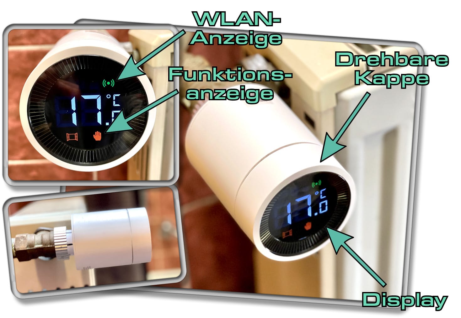

In einem weißen zylinderförmigen Design kommt das Aqara E1 zu dir nach Hause. Auf der Vorderseite befindet sich hinter einem Kunststoffglas das digitale Farbdisplay, dass dir alle nötigen Informationen anzeigt.
Drumherum ist ein Drehregler angebracht, mit dem man die Temperatur steuern kann. Die Verarbeitung ist für einen Preis um die 50 € solide und qualitativ hoch. Etwas umständlich ist jedoch das Display platziert. Je größer man ist, desto weiter muss man sich herunterbücken um es ablesen zu können. Hier wäre ein Display auf der Oberseite besser.

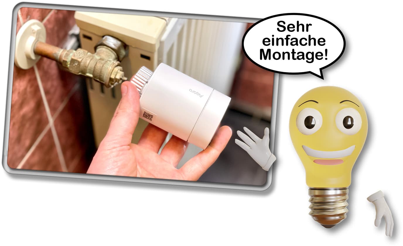

MONTAGE | Geht alles aus einer Hand?
Das E1 passt auf alle gängigen M30x1,5 mm Gewinde und konnte somit bei mir zügig einfach durch das alte Thermostat ausgetauscht werden. Das aufdrehen funktioniert einfach und danach startet schon die automatische Kalibrierung, die man bei Zweifel in der App aber auch manuell noch einmal starten kann. Ein Fachmann wird für den Wechsel nicht benötigt. Die beiliegende Anleitung zeigt bebildert, wie man vorgehen muss. Falls das Thermostat bei dir nicht passt, hast du eine Auswahl an drei verschiedenen Adaptern parat.

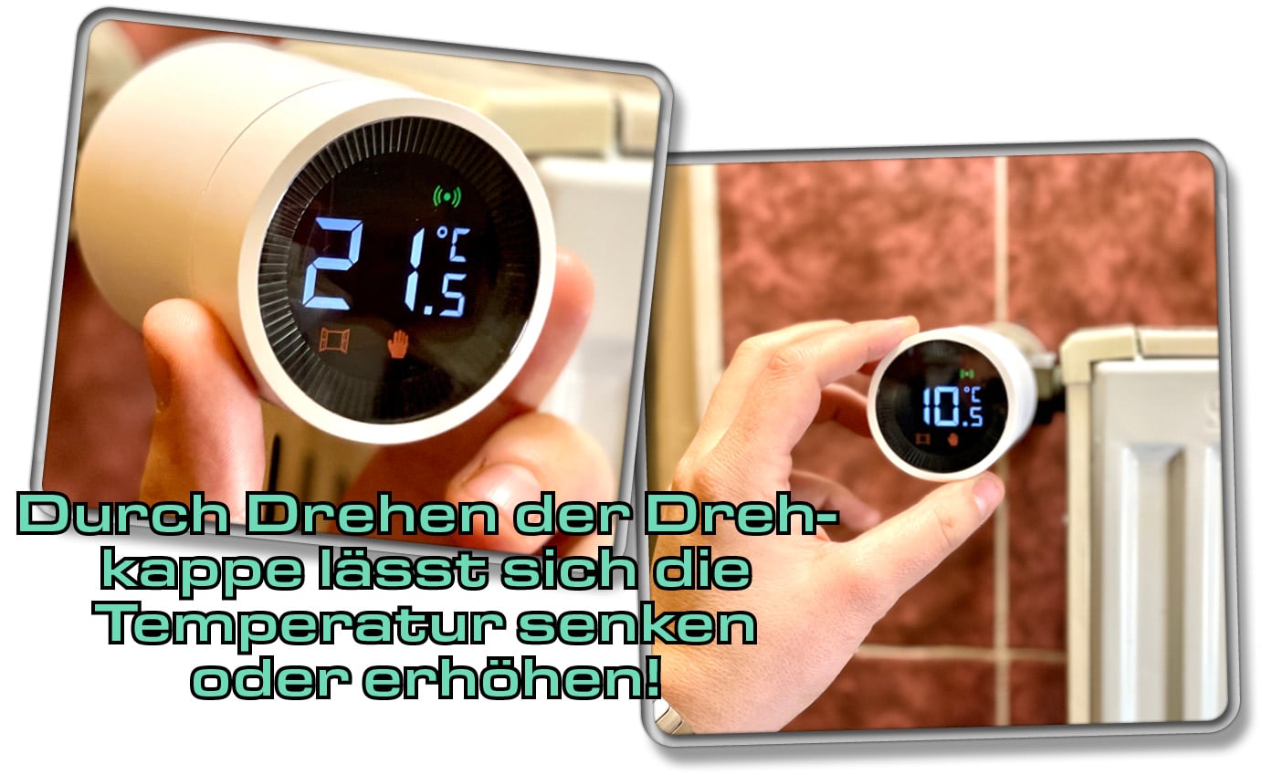

BEDIENUNG | So steuert man es manuell
Bevor wir zur umfangreichen App-Steuerung kommen, zeige ich dir, wie du das E1 am Gerät selbst bedienen kannst. Durch Drehen des Drehreglers kannst du die Temperatur manuell erhöhen oder senken. Diese bleibt dann eingestellt, bis das nächste eingestellte Zeitfenster beginnt.

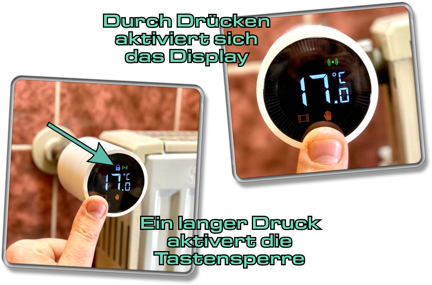

Display | Zeigt an, was man wissen muss
Durch einen einfachen Druck auf das Display aktivierst du es und siehst sowohl die eingestellte Temperatur als auch die eingestellten Funktionen. Eine aktuelle Temperatur der Raumluft wird nicht angezeigt. Diese findest du in der App. Wenn du länger auf das Display drückst, dann kannst du das Heizkörperthermostat für die manuelle Bedienung sperren. Ideal, wenn man Kinder im Haushalt hat.

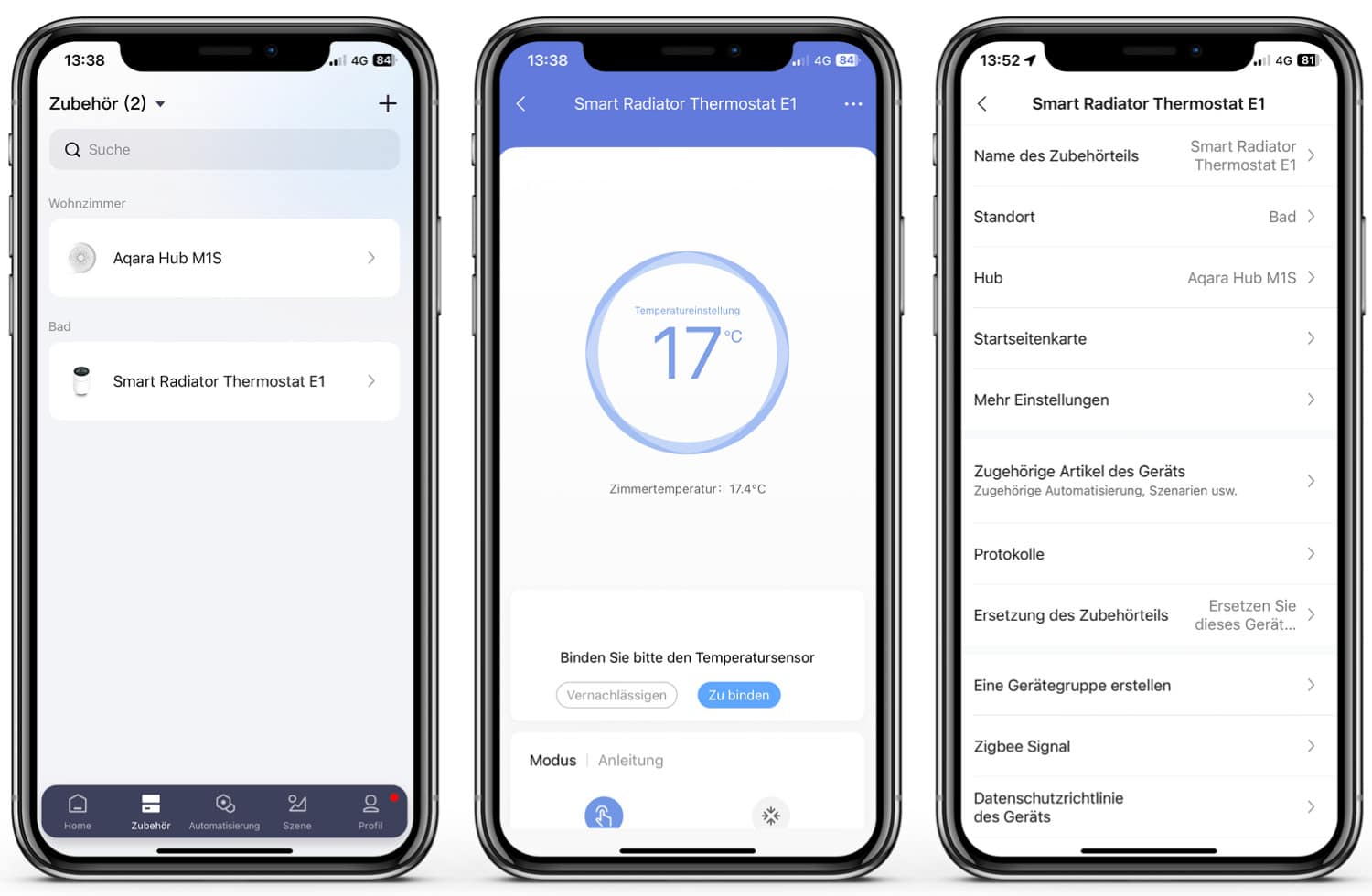

Zubehör

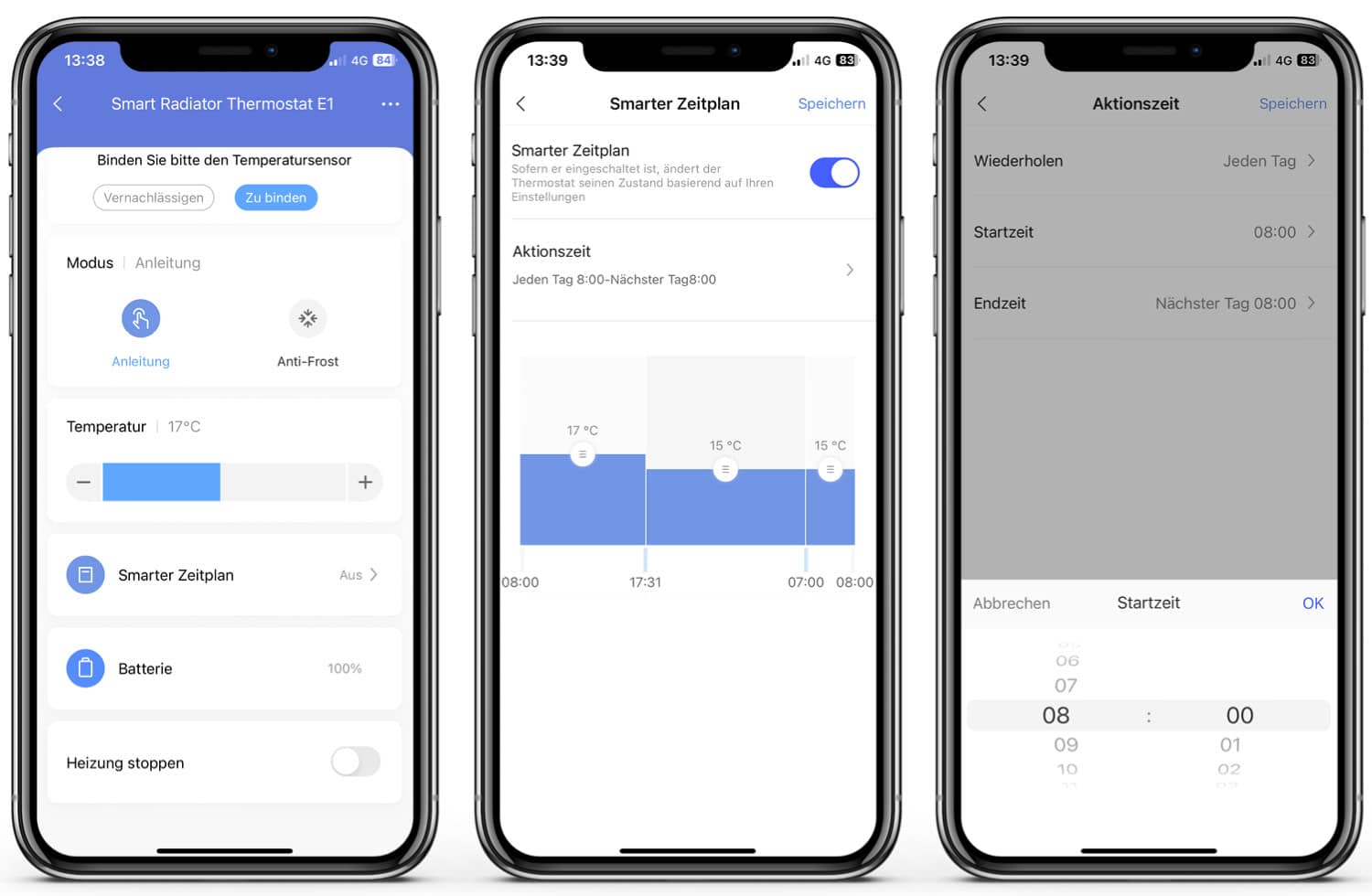

Wenn du auf den Menüpunkt „Zubehör“ klickst, dann findest du eine Ansicht, die alle deine eingebundenen Geräte zeigt. In meinem Fall ist das der Hub und das Thermostat. Durch einen Klick auf den Hub oder das Thermostat kommst du in die Einstellungen des jeweiligen Gerätes. Beim E1 findest du so die eingestellte Temperatur und die Raumtemperatur vor. Ebenso kannst du von einem manuellen Modus auf einen Anti-Frostschutz-Modus umstellen, der das Thermostat dann auf 5 Grad runterregelt. Die Temperatur lässt sich selbstverständlich direkt von Hand einstellen.
Aqara Heizkörperthermostat E1 - App - Zubehör
Mit dem smarten Zeitplan kannst du einstellen, wann das Thermostat zu welcher Temperatur selbstständig regelt. Ebenso kannst du im Menü die Batterieladung einsehen oder das Thermostat vollständig durch „Heizung stoppen“ ausschalten.
Aqara Heizkörperthermostat E1 - App - Zeitplan

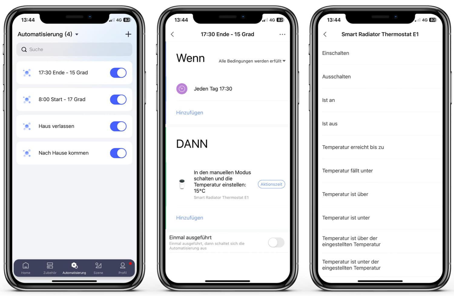

Automatisierungen
Unter dem Menüpunkt „Automatisierung“ kannst du verschiedene Routinen erstellen, die entweder nach Zeit oder mittels anderer eingebundener Geräte und sogar durch verschiedene Umstände aktiviert werden. So kannst du etwas das Geofencing aktivieren, indem du deine Adresse speicherst. Ich habe mir unter anderem eine Routine eingestellt, dass wenn ich das Haus verlasse, das Thermostat automatisch auf eine niedrige Temperatur absenkt. Andersherum geht das genauso. Auch war mir der automatisch einstellbare Zeitplan etwas suspekt und so habe ich die Zeit mittels Routinen eingestellt.

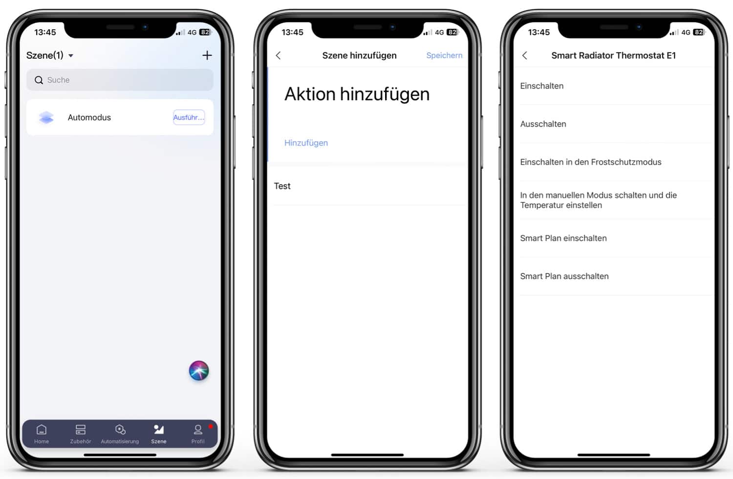

Szene
Im Menüpunkt „Szene“ findest du, ähnlich wie Automatisierungen, verschiedene Dinge, die du per Klick aktivieren kannst. Ich habe hier etwa den Automodus kreiert, der mir den voreingestellten Zeitplan per Klick aktiviert oder deaktiviert. Du hast natürlich die volle Kontrolle über jede Szene. Du kannst einstellen, ob sie nur ein einziges Mal aktiv ist oder jeden Tag oder bloß an bestimmten Tagen. Ebenso kannst du alle Szenen als Kurzbefehle in HomeKit hinzufügen und so mittels Siri steuern.

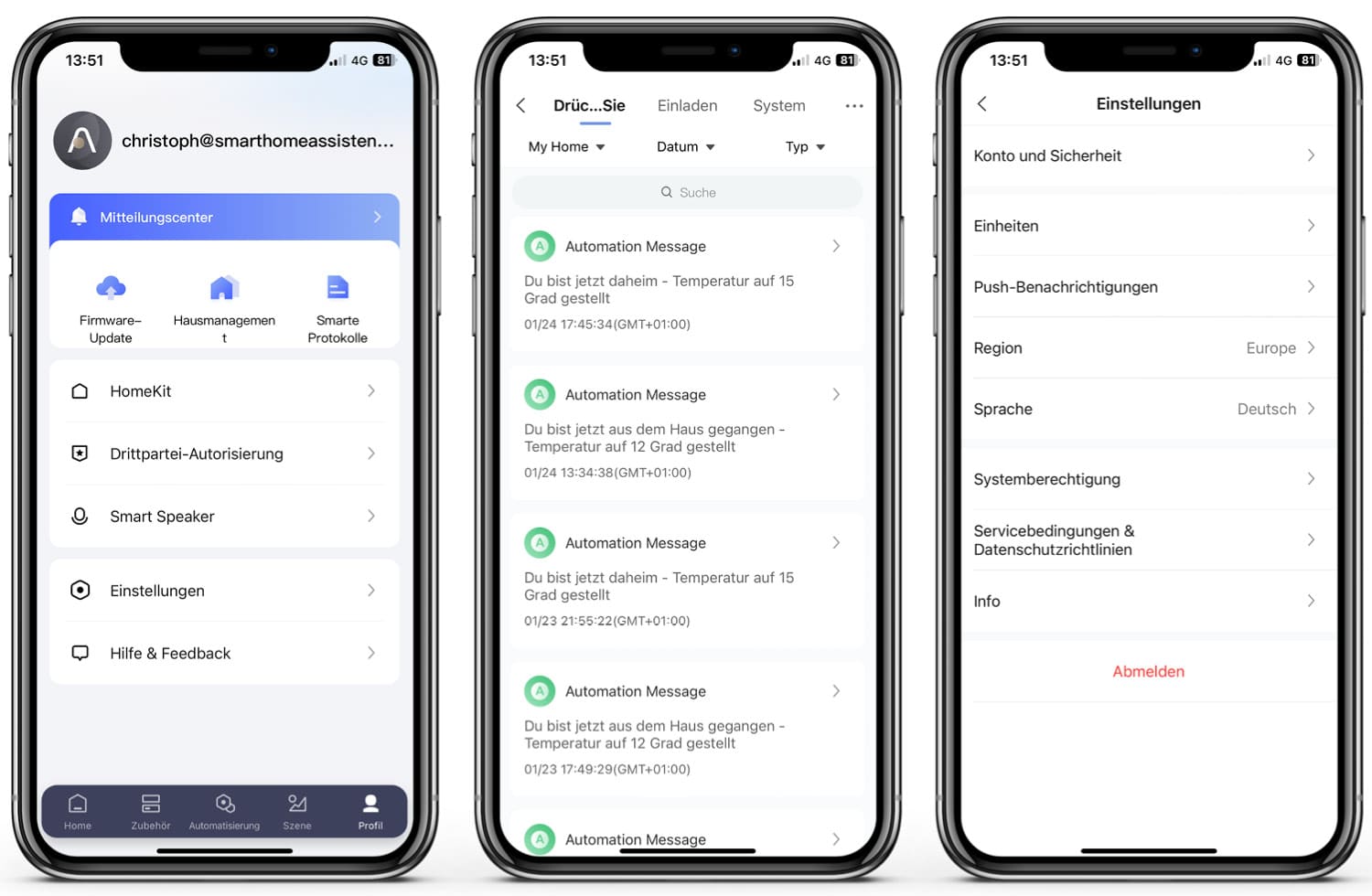

Profil
Hier hast du alle Einstellungen parat, die deinen Aqara-Account angehen. Zumal kannst du Protokolle einsehen, die dir zeigen, was dein Smart Home in der Vergangenheit gemacht hat oder du schaust dir an, wie du das System mit HomeKit oder Alexa bzw. Google und IFTTT verbindest. Natürlich kannst du auch verschiedene andere Optionen regeln wie Push-Benachrichtigungen und ähnliche Dinge.
