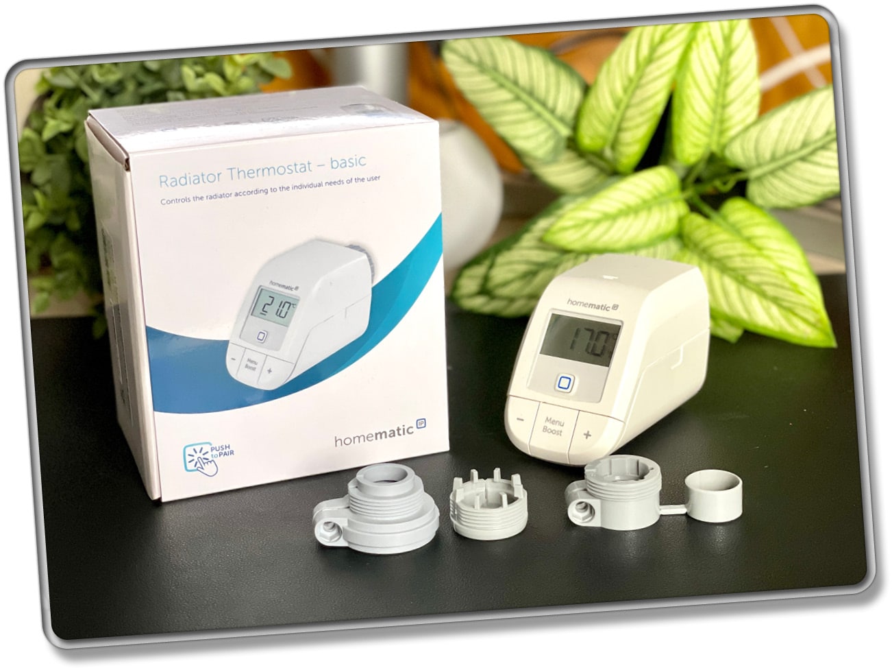

Was du für eine schnelle und unkomplizierte Montage benötigst, liegt dem Lieferumfang bei. Das alles ist ebenfalls enthalten:
  • Homematic IP Heizkörperthermostat Basic
  • Adapter Danfoss (RA, RAV und RAVL)
  • Stützring und Montagematerial
  • 1,5 V LR6/Mignon/AA-Batterien (2x)
  • Bedienungsanleitung
Das ist der Lieferumfang des Homematic IP Thermostat Basic

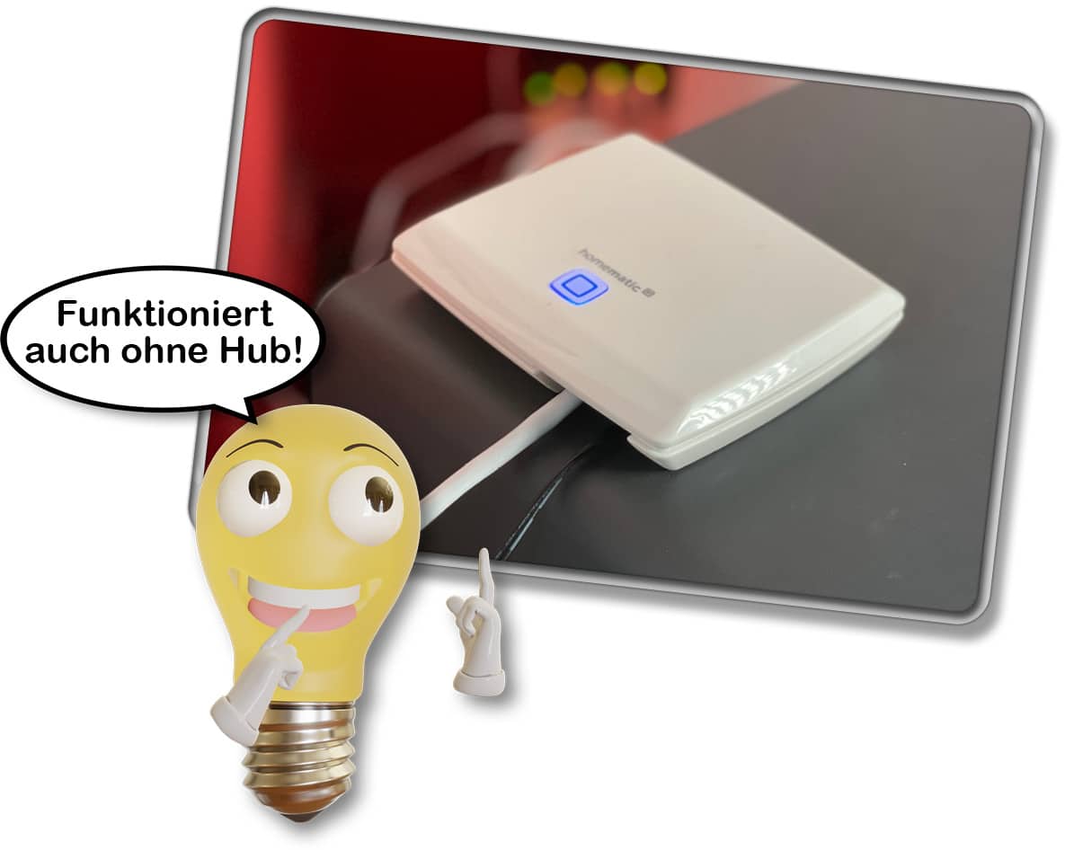

Hub | Benötige ich eine zusätzliche Steuerzentrale?
Der große Vorteil des Homematic IP Heizkörperthermostat Basic ist die Tatsache, dass du für den Betrieb keinen Homematic IP Access Point benötigst. Du kannst das Thermostat nämlich auch ohne smarte Anbindung nutzen, indem du es einfach ohne Verbindung betreibst.
Das Homematic IP Thermostat Basic funktioniert sogar vollkommen ohne Hub
Wenn du die Vorteile der Homematic IP-App nutzen möchtest, benötigst du jedoch den Homematic IP Access Point. Das ist eine Steuerzentrale für alle smarten Produkte des Herstellers. Des Weiteren ist eine Verbindung zur CCU3 Zentrale mit lokaler Bedienoberfläche WebUI und auch anderweitige Partnerlösungen von Drittanbietern möglich.

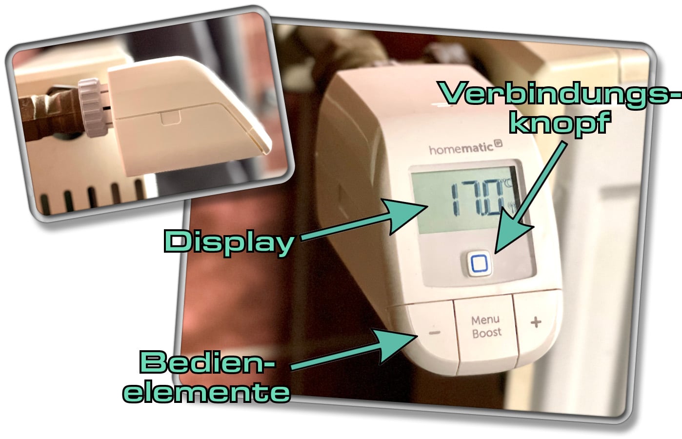

DESIGN | So sieht das Homematic IP Thermostat Basic aus
Als ich das Thermostat aus der schicken Verpackung nahm, war ich erstaunt wie groß es doch tatsächlich ist. Das muss dir vor einem Kauf bewusst sein. Rundherum findest du nichts, außer die Öffnung zu den Batterien. Auf der Front ist schräg angebracht ein unbeleuchtetes Display, ein Verbindungsknopf und drei manuelle Schalter. Das Thermostat kann nämlich ganz bequem von Hand gesteuert werden.

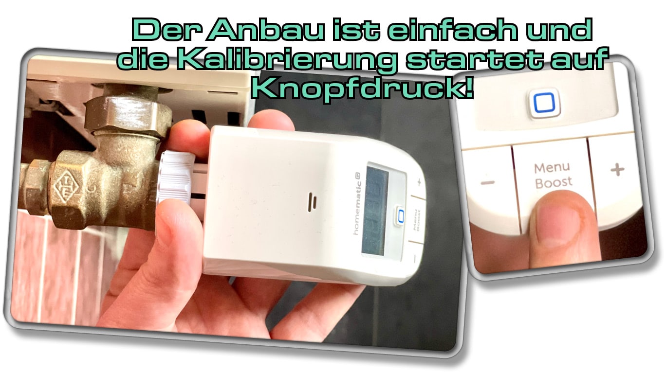

MONTAGE | So installiert man das Thermostat
Wenn du die Vorteile der Homematic IP App nutzen möchtest, solltest du im Vorfeld auf jeden Fall den Access Point zuerst einrichten. Wenn nicht, kannst du sofort mit der Montage am Heizkörperthermostat beginnen. Du schraubst dein altes ab und das neue einfach von Hand wieder auf. Die Überwurfmutter ist aus Kunststoff, also solltest du Werkzeug nicht unbedingt nutzen, sondern das Thermostat lediglich stark aufdrehen. Nachdem es montiert ist, drückst du den Boost-Knopf und schon Kalibriert sich das Gerät optimal auf deinen Heizkörper.
Die Montage des Homematic IP Thermostat Basic ist denkbar einfach und ohne Fachmann machbar

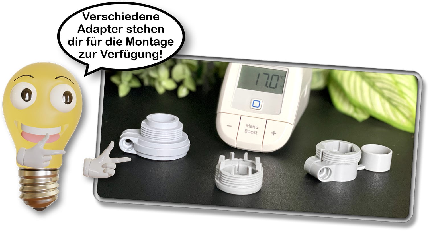

Adapter | Für jeden Heizkörper was dabei
Wenn du Probleme bei der Montage hast, weil die Überwurfmutter nicht passt, dann kannst du einfach die dazugehörigen Adapter verwenden. Ich selbst benötigte jedoch keinen davon.
Für das Homematic IP Thermostat Basic liegen verschiedene Adapter bei

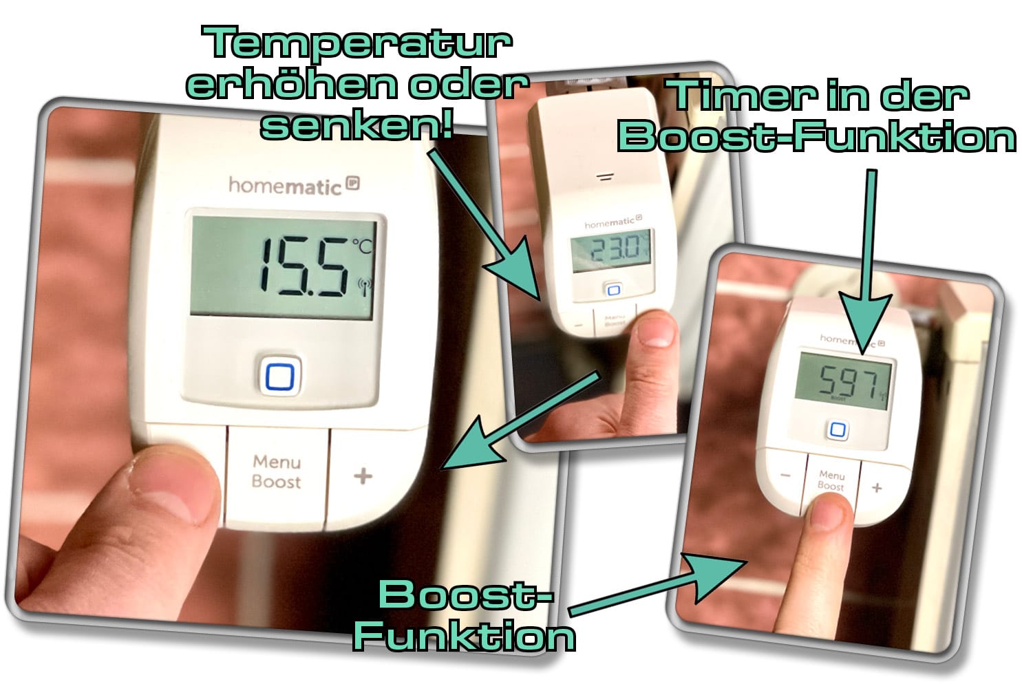

BEDIENUNG | So steuert man das Homematic IP Thermostat Basic manuell
Bevor wir zur umfangreichen App-Steuerung kommen, zeige ich dir, wie du das Thermostat manuell bedienen kannst. Der Vorgang ist eigentlich selbsterklärend. Nach der Einrichtung hast du die Möglichkeit, über die Plus- und Minus-Tasten die eingestellte Temperatur zu starten oder zu stoppen. Die Boost-Menü-Taste in der Mitte aktiviert den Boost-Modus für 10 Minuten nach einem einmaligen Klick darauf. Wenn du die Taste hältst, kommst du in einen manuellen Modus. Halte sie noch einmal fest und du kommst wieder in den Automodus, der dir zur Verfügung steht, wenn du die App nutzt.
So wird das Homematic IP Thermostat Basic manuell gesteuert

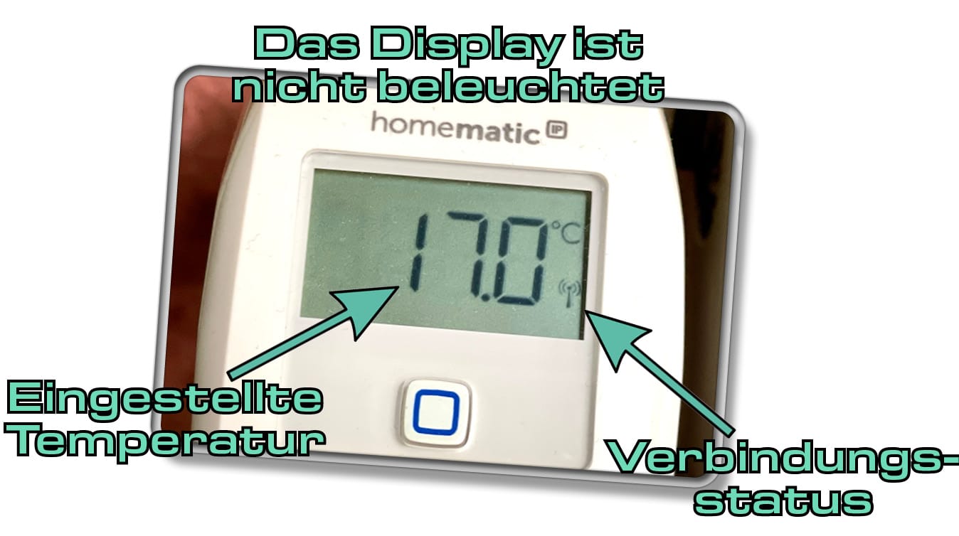

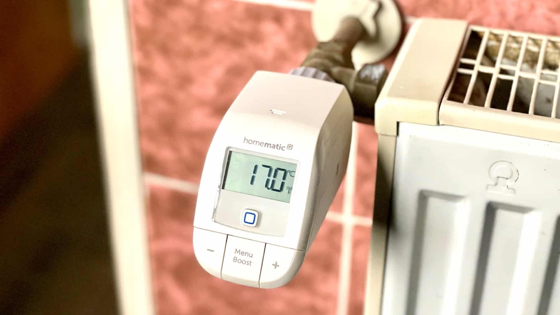

Display | Zeigt stets die eingestellte Temperatur
Das Display auf dem Thermostat zeigt dir stets die eingestellte Temperatur an. Die wirkliche Raumtemperatur wird dir jedoch nicht angezeigt. Dieses Feature ist allen Homematic IP Heizkörperthermostaten verwehrt, wenn diese lediglich mittels App und Access Point betrieben wird. Komisch ist, dass die dafür notwendige Technik verbaut wurde, sie jedoch nicht genutzt werden kann.
Das Display des Homematic IP Thermostat Basic zeigt stets die eingestellte Temperatur an

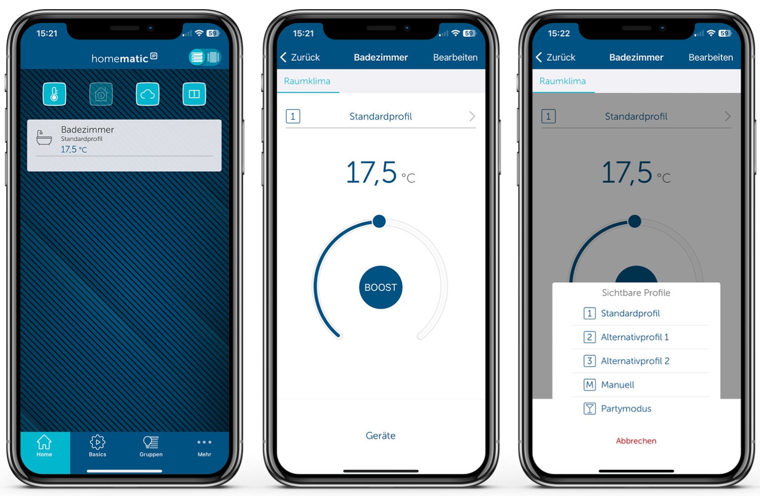

APP | Die digitale Steuermöglichkeit

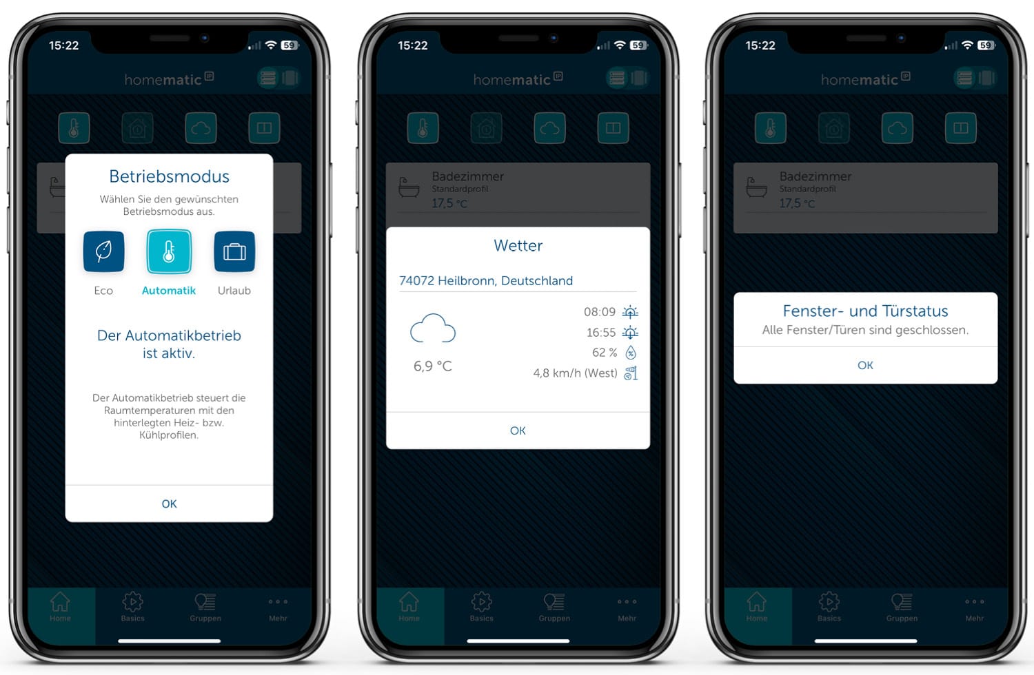

Um den vollen Funktionsumfang des Homematic IP Radiator Thermostat Basic genießen zu können, musst du eine App und den Access Point nutzen. Auf der Startseite der App wird dir das Thermostat in einem von dir im Vorfeld bestimmten Raum angezeigt. Hier siehst du ebenfalls das eingestellte Zeitprofil, wie auch die eingestellte Temperatur. Mit einem Klick darauf kannst du die Temperatur manuell einstellen oder ein entsprechendes Zeitprofil anwählen. Ebenso kannst du über die Bearbeitung das Raum-Icon oder den Raumnamen ändern, wie auch das Thermostat wieder aus der App löschen.
Homematic IP Evo - App - Zeitprofil
Über dem Thermostat erkennst du einzelne Buttons. Diese enthalten Schnellzugriffe auf den Betriebsmodus, auf Geräte, die mit dem Evo zusammenarbeiten, auf das aktuelle Wetter in der Umgebung oder ob das Fenster im Raum geöffnet oder geschlossen ist. Für eine zuverlässigere Erkennung hast du die Möglichkeit Fenster-Tür-Sensoren von Homematic IP zusätzlich zu verbinden.
Homematic IP Evo - App - Schnellzugriffe

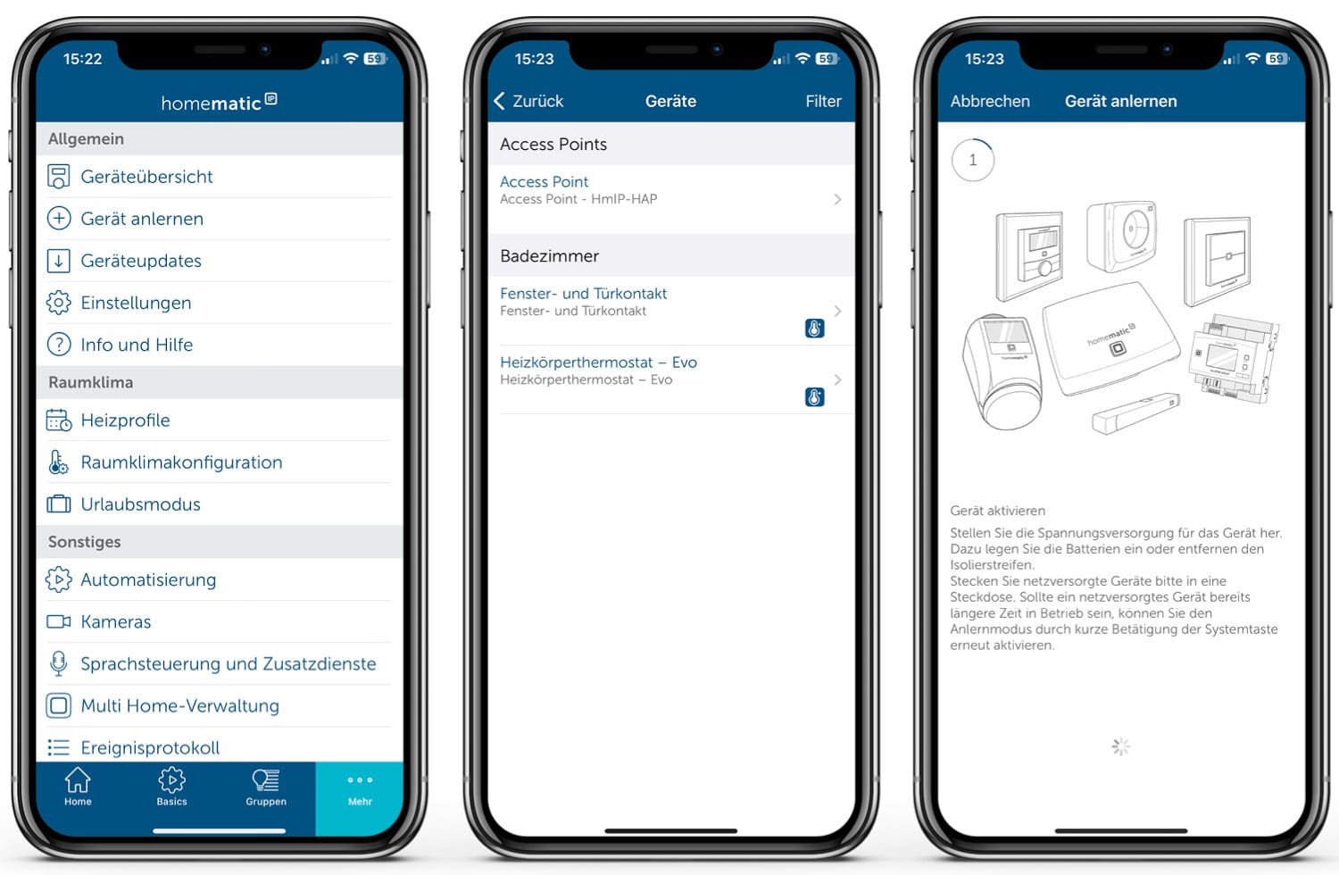

Einstellungen
Unter dem Punkt „mehr“ kommst du jetzt zu allen Einstellmöglichkeiten des Thermostats. So kannst du in eine Geräteübersicht springen, ein weiteres Gerät anlernen, Geräte-Updates managen oder weitere Einstellungen vornehmen. So ist es möglich den Standort und die Zeitzone zu überprüfen, die Benutzer zu verwalten, Benachrichtigungen einzustellen und noch viel mehr.
Homematic IP Evo - App - Mehr

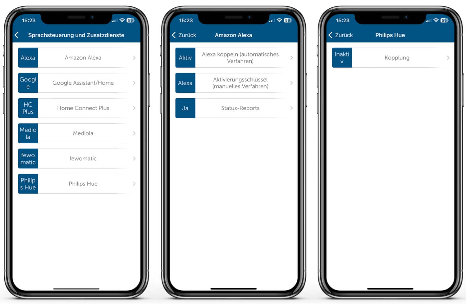

Unten findest du die Möglichkeit das Thermostat mit verschiedenen Diensten zu koppeln. So kannst du das Gerät etwa über andere Systeme wie Alexa oder Google steuern, ebenso kann es in andere Apps wie Home Connect Plus einbezogen werden. Andere Systeme, wie etwa die von Philips Hue, lassen sich auch ganz einfach in die eigene Homematic IP App integrieren.
Homematic IP Evo - App - Einstellungen

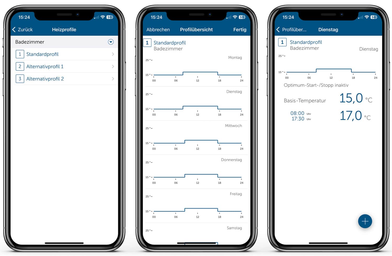

Heizprofile
Unter dem Punkt „Heizprofile“ kannst du ein Standard-Heizprofil, sowie zwei weitere Alternativ-Heizprofile anlegen. Hier kannst du zu jedem Tag der Woche verschiedene Temperaturen einstellen, die automatisch eingestellt werden.
Homematic IP Evo - App - Heizprofile
Du legst anfangs eine Basis-Temperatur fest, die immer eingestellt ist. Jetzt kannst du Abweichungen zu beliebigen Uhrzeiten von der Basis-Temperatur einrichten. Ich habe etwa meine Basis-Temperatur auf 15° Celsius gestellt und in der Zeit, in der ich meistens zu Hause bin, die Temperatur auf 17° Celsius erhöht. Einmal eingestellt, ist das System sehr zuverlässig.

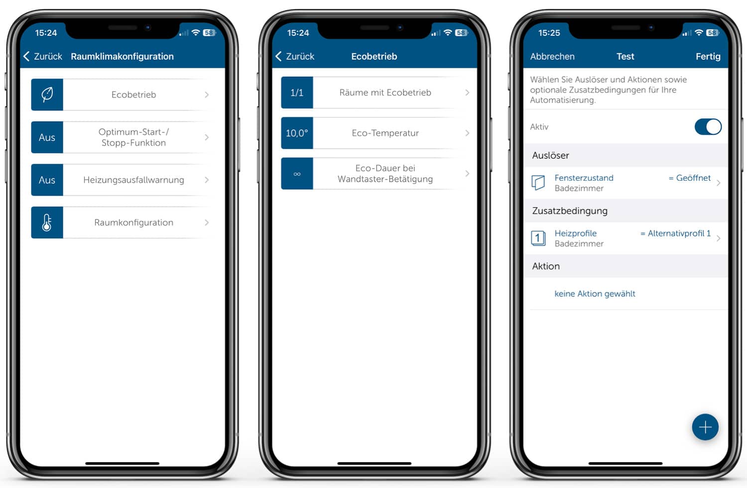

Raumklima & mehr
Unter dem Punkt „Raumklimakonfiguration“ kannst du etwa den Eco-Modus nach deinen Wünschen einstellen oder eine Vorheizzeit. Ebenso kannst du eine Ausfallwarnung der Heizung festlegen oder jedes deiner Homematic IP Thermostate einzeln konfigurieren. Im Urlaubsmodus lässt sich sogar einstellen, wie lange man sich ab sofort im Urlaub befindet. Das Thermostat berücksichtigt die Zeit und fährt den Betrieb auf ein Minimum herunter. Automationen können ebenfalls eingerichtet werden, damit mehrere Geräte von Homematic IP zusammenarbeiten. So kann die Heizung automatisch gesenkt werden, wenn der Tür-Fensterkontakt ein offenes Fenster erkennt. Ganz viele unterschiedliche Automationen sind einstellbar, benötigen jedoch alle weitere Smart Home Geräte.
Homematic IP Evo - App - Raumklima

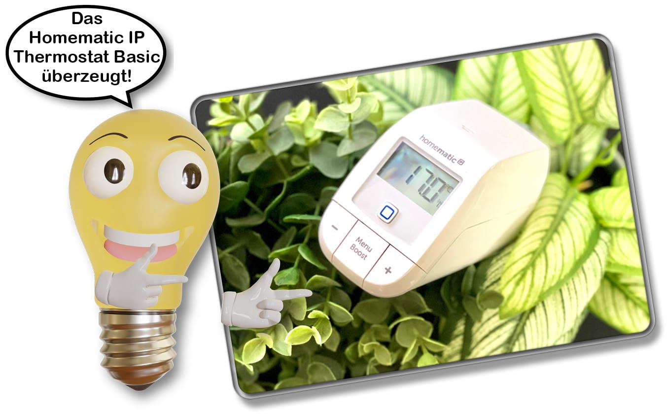

Mein persönliches Fazit zum Homematic IP Radiator Thermostat Basic
Wie du selbst siehst, musst du mit der Basic-Variante der Homematic IP Heizkörperthermostate so gut wie keine Abstriche machen. Tatsächlich ist die Verarbeitung okay und die Bedienung kinderleicht. Vom Design her kommt mir das Thermostat dennoch recht klobig vor, was jedoch das Homematic IP Radiator Thermostat auch macht. Scheinbar möchte der Hersteller, dass man über diese herüber stolpert. Die Anbringung ist ebenfalls einfach und ohne Fachmann in zwei Minuten bewerkstelligt.
Das Homematic IP Thermostat Basic ist ein hervorragend günstiges Heizkörperthermostat
Die umfangreiche App von Homematic IP glänzt mit einer freundlich anmutenden Optik und besitzt eine Vielzahl an Funktionen. Wenn man sich erst einmal zurechtgefunden hat, dann versteht man den Aufbau und findet jede Funktion schnell. Verschiedene Heizprofile, die individuell belegbar sind, können dir eine große Menge an Heizkosten ersparen.
