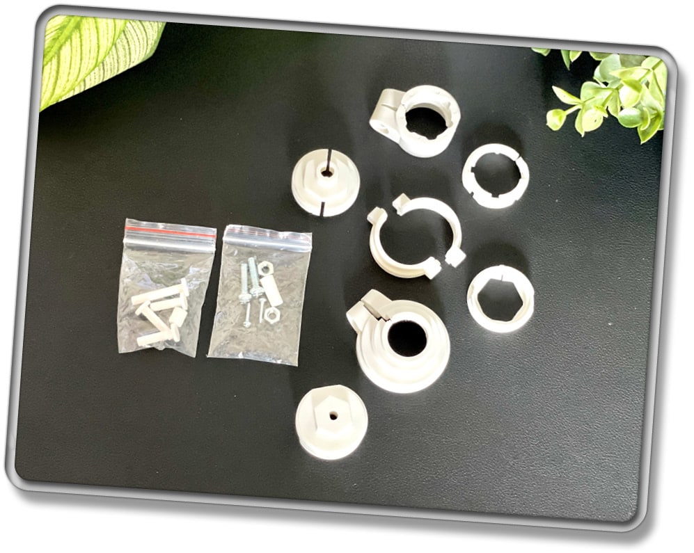

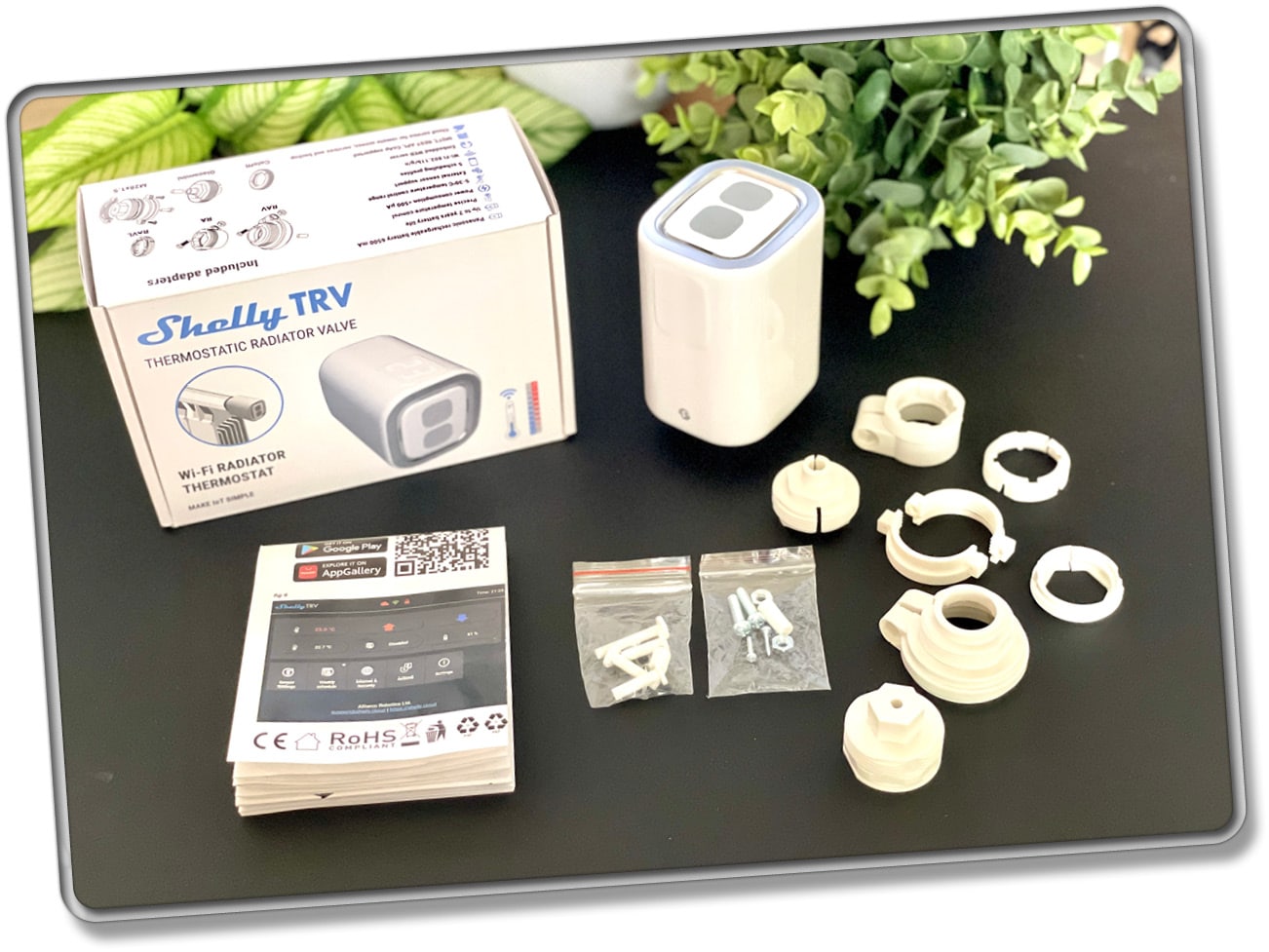

Im Lieferumfang des Shelly TRV findest du allerhand nützlicher Dinge. So steht einer Montage als Laie nichts im Wege. Das alles ist dabei:
  • Shelly TRV
  • Adapter: RAV, RA, RAVL, Caleffi, Giacomini, M28x1.5
  • Bedienungsanleitung
Das ist der Lieferumfang des Shelly TRV

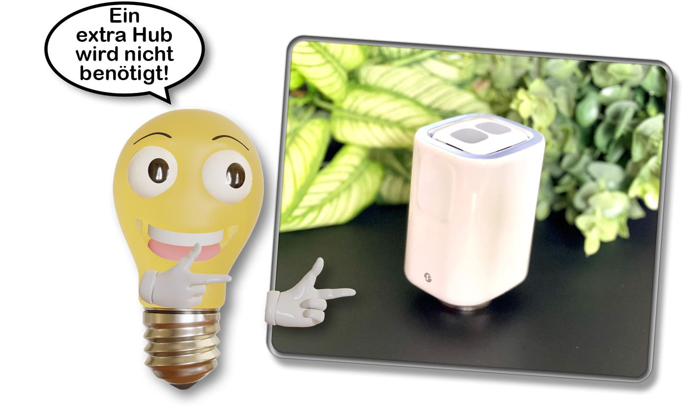

Verbindung | Ist ein Hub notwendig?
Nein! Das Shelly TRV wird mit dem heimischen WLAN verbunden und somit benötigt man keinen Hub. Jedoch kann man wahlweise eine Steuerung mit einem Homee, Homey oder einer anderen Homebridge verwirklichen. Somit wäre auch das Geofencing oder die Steuerung mittels HomeKit möglich. Normal ist HomeKit und Geofencing nicht direkt mit an Bord. Wer wissen möchte, mit welchen Smarthome-Systemen das Shelly TRV kompatibel ist, der schaut gerne mal auf der Website des Herstellers nach.
Das Shelly TRV funktioniert mit WLAN und benötigt so keinen Hub

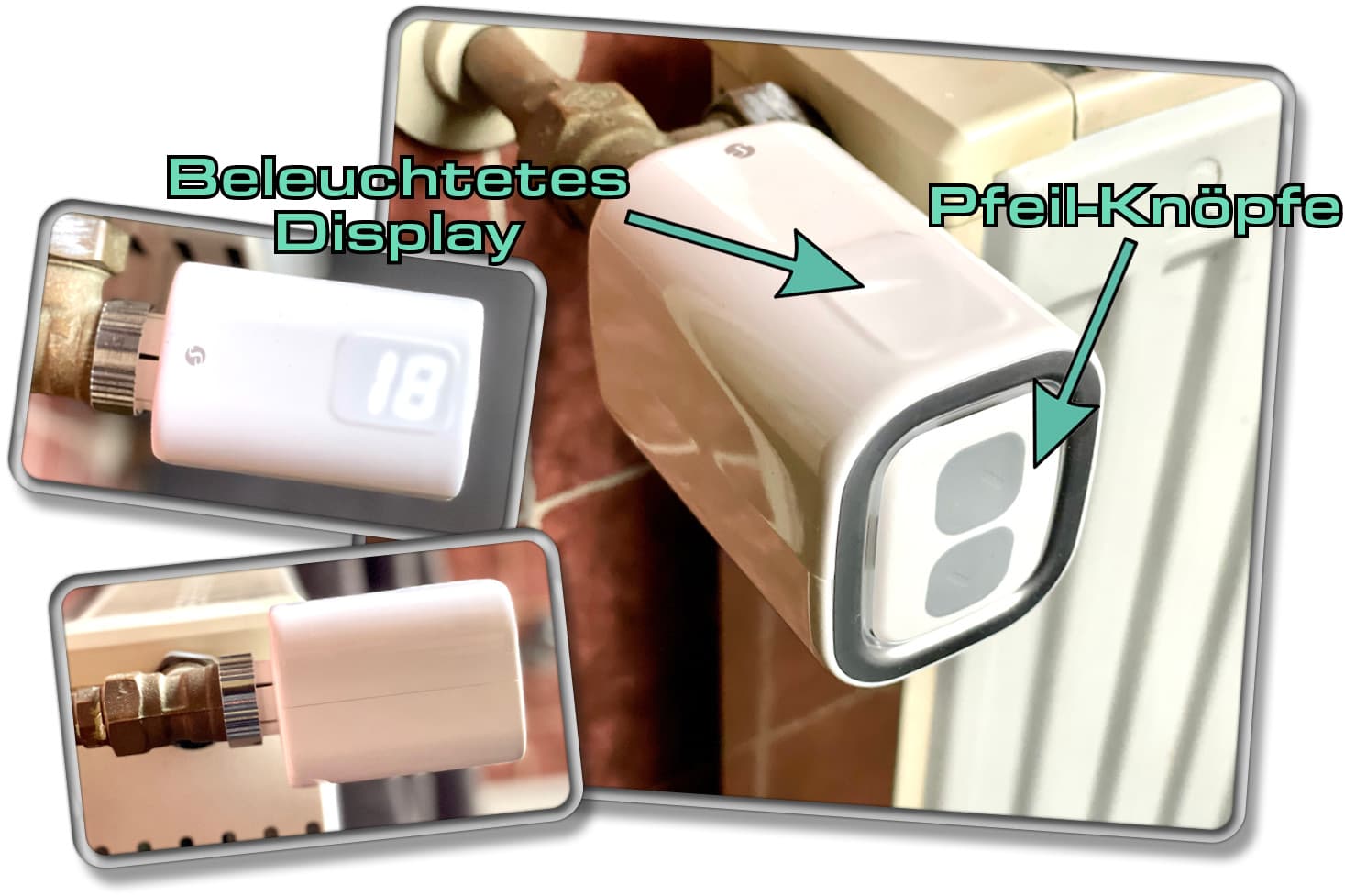

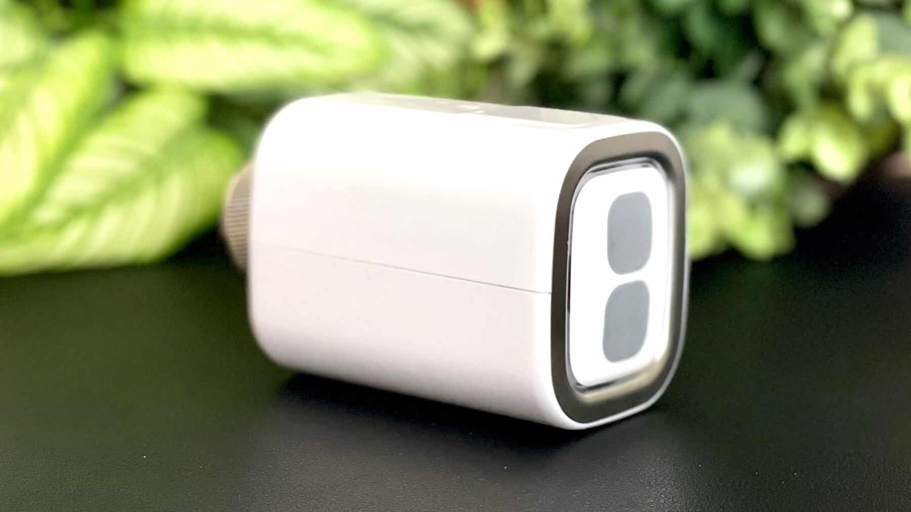

DESIGN | So sieht das Shelly TRV aus
Das Shelly TRV ist mit 235 g Gewicht nicht unbedingt leicht, fühlt sich jedoch dadurch hochwertiger an. Das Gehäuse besteht vollständig aus Kunststoff und die Verarbeitungsqualität ist gut. Die Überwurfmutter besteht vollständig aus Metall. Auf der Oberseite des Shelly TRV ist das Logo und eine Erhöhung zu entdecken. Die Erhöhung versteckt ein beleuchtetes Display, dass zwar nur nummerische Zahlen wiedergibt, aber immerhin.

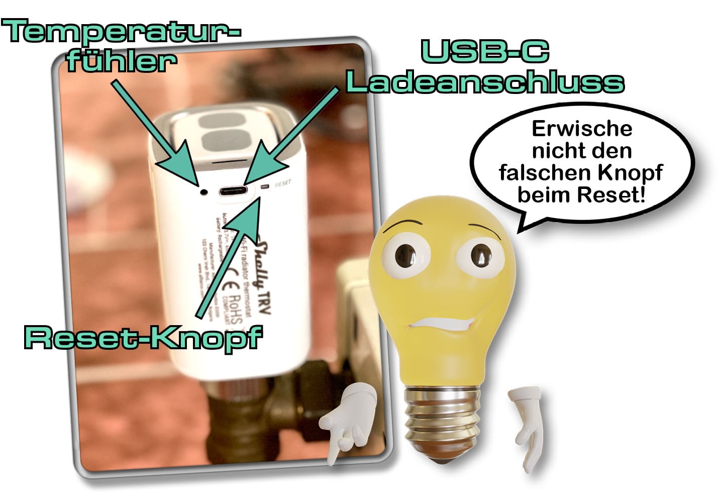

Unterseite | Aufpassen, dass man nicht ins falsche Loch drückt
Auf der Unterseite befindet sich die Typenbezeichnung des Thermostats und der USB-Ladeanschluss. Daneben ist der Reset-Knopf und der Temperaturfühler angebracht. Hier hatte ich anfangs Schwierigkeiten, da auf meinem ersten Thermostat keinerlei Hinweise stand, welches der beiden „Löcher“ nun für das Zurücksetzen des Thermostates zuständig ist. Drückt man mit einem Stift in das falsche Loch, zerstört man den Temperaturfühler und das Thermostat wird unbrauchbar. Genau der Fall ist eingetreten! Shelly hat mir jedoch gleich Ersatz geliefert und auf dem neuen Thermostat war eindeutig eine „Reset-Kennung“ zu finden.
Aufpassen, dass man beim Shelly TRV nicht den Temperaturfühler zerstört

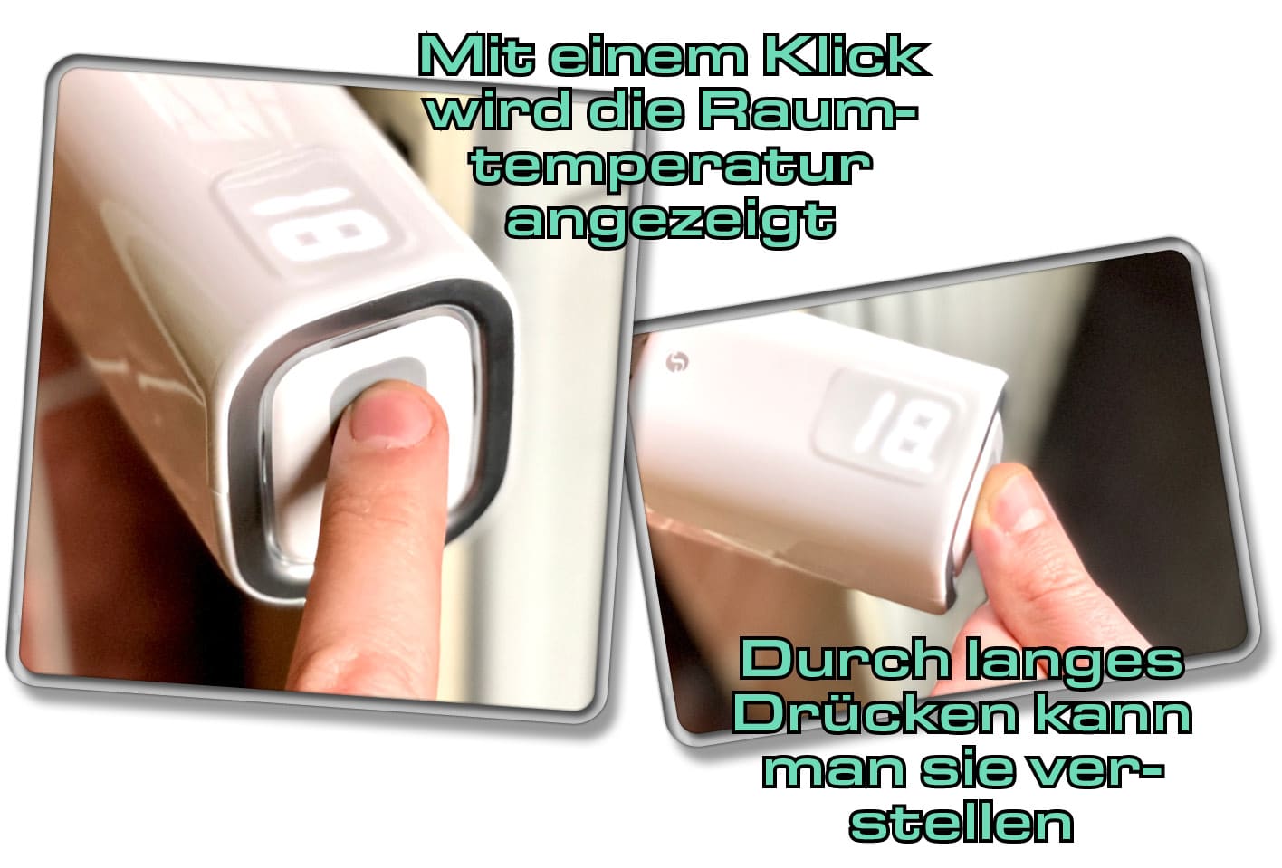

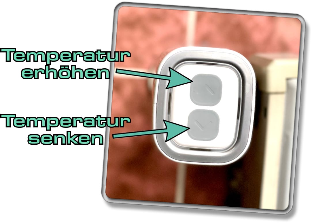

Front | Die manuelle Steuerung
Auf der Front des Thermostats befinden sich zwei graue Schalter, mit denen man die Temperatur erhöhen und senken kann. Das sieht zwar auf den ersten Blick nach einem Kippschalter aus, ist jedoch keiner. Mehr manuelle Steuermöglichkeiten bietet das Shelly TRV nicht.
Zwei Tasten auf der Front des Shelly TRV sind für die Temperatureinstellung verfügbar

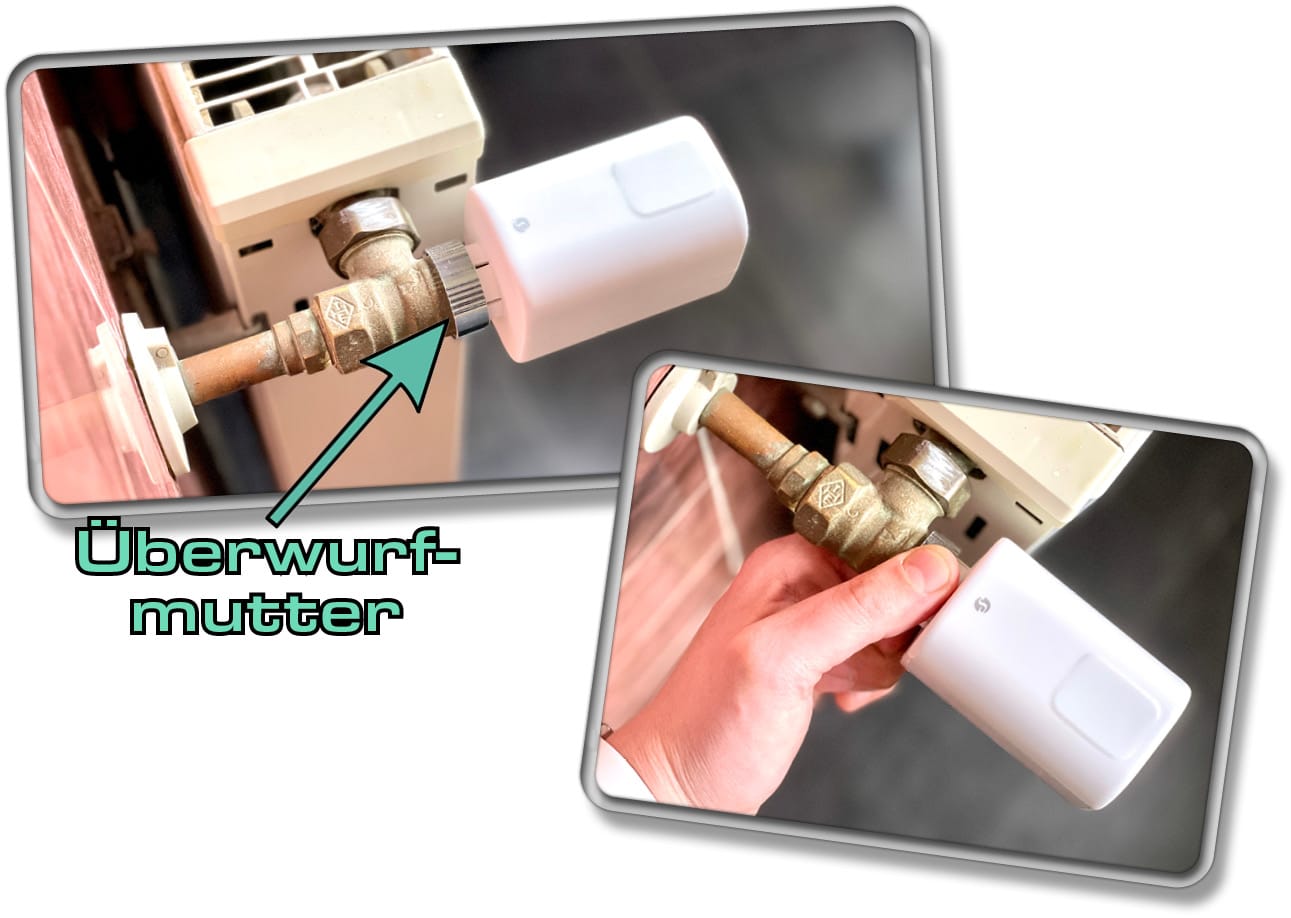

MONTAGE | Viele Adapter liegen bei
Die Montage ist an sich für jedermann leicht zu bewältigen. Ein Fachmann wird dafür nicht benötigt. Man schraubt das alte Drehthermostat vom Heizkörper und schraubt das Shelly TRV einfach wieder auf. Wenn die Überwurfmutter nicht sofort passt, dann liegen eine Vielzahl an unterschiedlichen Adaptern zur Verfügung, sodass bei fast keinem Heizkörper Probleme mit der Installation auftreten. Der Lieferumfang enthält ein RAV, RA, RAVL, Caleffi, Giacomini und M28x1.5 Adapter.
Zahlreiche Adapter sorgen dafür, dass das Shelly TRV an fast jeden Heizkörper angebracht werden kann.

BEDIENUNG | Die manuelle Steuerung des Shelly TRV
Bevor wir zu den umfangreichen Steuerungsmöglichkeiten der App kommen, zeige ich euch vorab, wie man manuell am Thermostat Einstellungen vornehmen kann. An sich, gibt es hier nicht viel zu erlernen. Wenn man einen der beiden grauen Knöpfe auf der Front drückt, wird das Display erleuchtet, das die aktuelle Temperatur im Raum anzeigt. Mit den beiden grauen Pfeil-Knöpfen ist es möglich, die eingestellte Temperatur zu ändern. Dazu hält man einen der beiden Knöpfe lange gedrückt, bis die eingestellte Temperatur angezeigt wird und blinkt. Jetzt kann man sie entweder erhöhen oder senken. Das Bestätigen ist nicht notwendig. Sobald das Display erlöscht, ist die Temperatur eingestellt.
Diese manuellen Einstellmöglichkeiten sind am Shelly TRV möglich

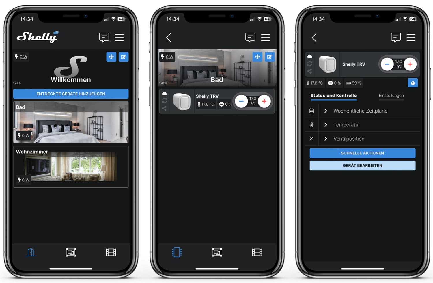

Startseite
Die Einbindung des Geräts ins heimische WLAN ist denkbar einfach und wie bei jedem anderen WLAN-fähigen Gerät gleich. Benötigt wird ein 2,4 GHz Netzwerk und die Shelly-App und schon kann es losgehen. Nach der Einbindung und Erstellung vom Raum und Bild kommt man auf die Startseite. Diese Übersichtsseite zeigt die erstellten Räume an. Druckt man auf den Raum, indem sich das Thermostat befindet, landet man ihn der Ansicht der in diesem Raum befindlichen Shelly-Geräte. Hier wird, wie auf der Übersichtsseite, die aktuell eingestellte Temperatur des Shelly TRV angezeigt und auch die Boost-Funktion ist hier auslösbar. Zudem liefert die App hier Informationen über den Akkustand des Geräts.
Shelly TRV - App - Startseite

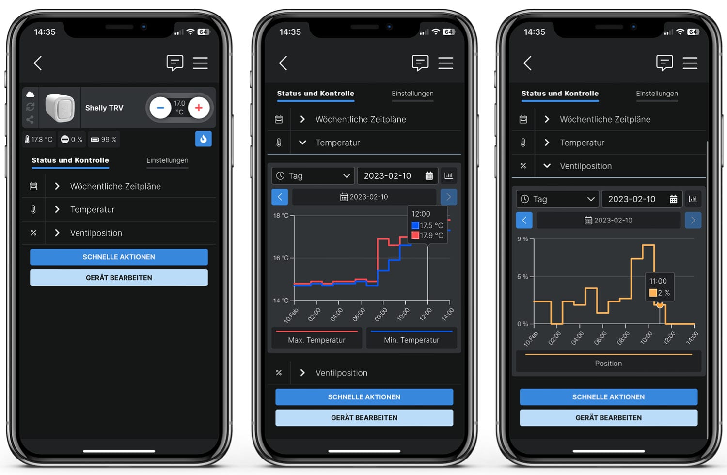

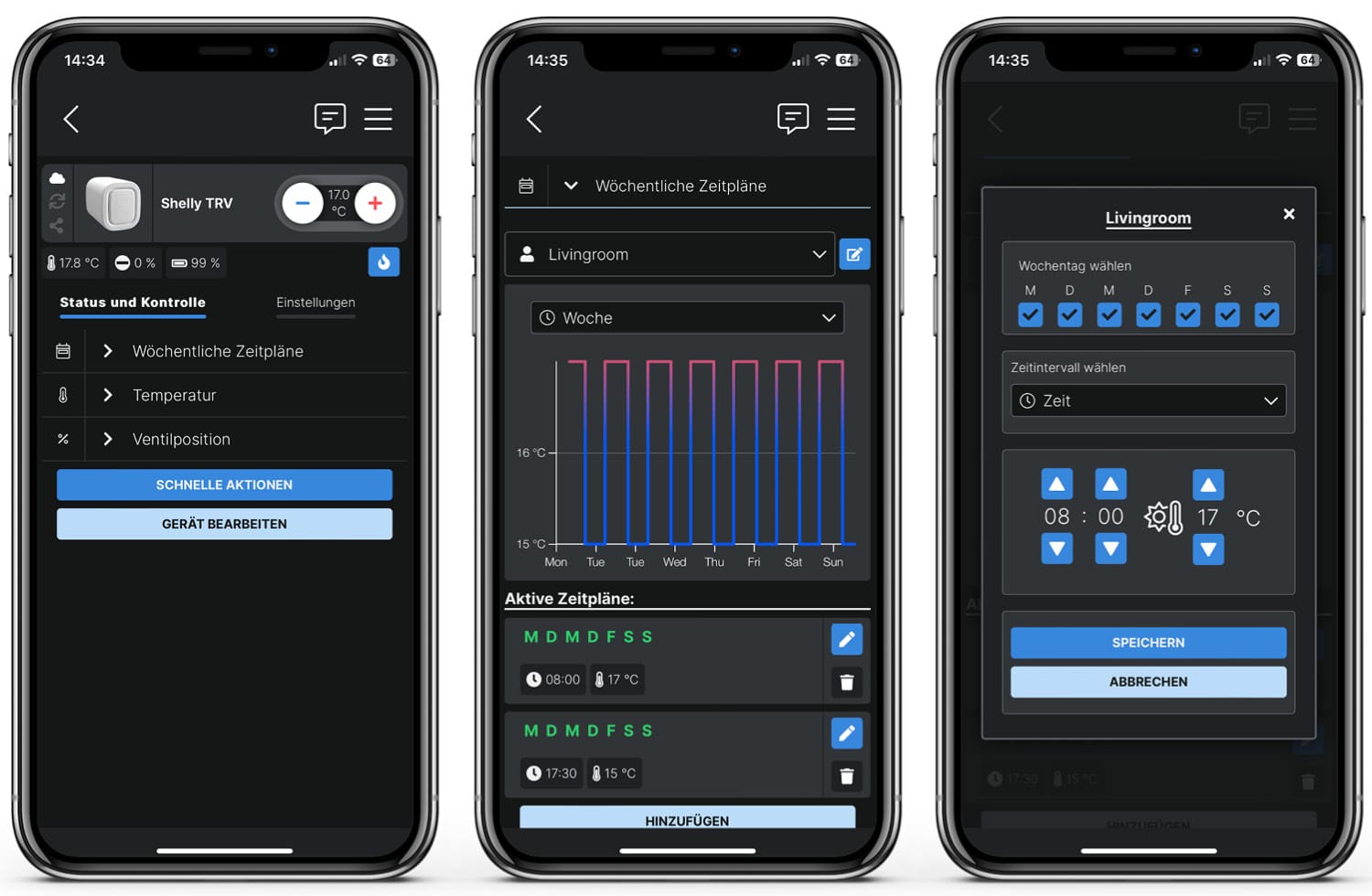

Thermostat
Drückt man auf das Thermostat, kommt man in eine Übersicht der Temperatur und Einstellungen des Shelly TRV. Unter „Status und Kontrolle“ gibt es den Punkt „Wöchentliche Zeitpläne“. Drückt man darauf, kommt man in ein Menü, in dem man schon vorprogrammierte Zeitpläne findet. Diese können nach eigenen Wünschen konfiguriert werden. Bis zu fünf Zeitpläne mit vielen verschiedenen Temperatureinstellungen lassen sich hier erstellen und ermöglichen die zeitgenaue Steuerung des Thermostats.
Shelly TRV - App - Thermostat
Protokolle in Zeitplänen
Unter „Wöchentliche Zeitpläne“ gibt es zwei weitere Punkte mit den Namen „Temperatur“ und „Ventilposition“. Das sind genaue Ansichten, die einem zeigen, welche vergangen Temperaturen oder Ventilpositionen vorlagen.
Shelly TRV - App - Protokolle in Zeitplänen

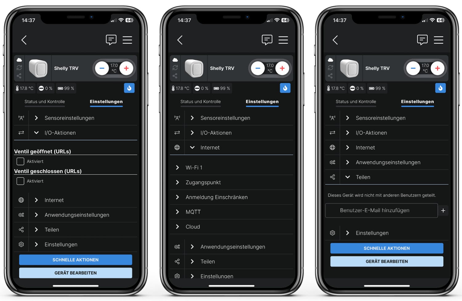

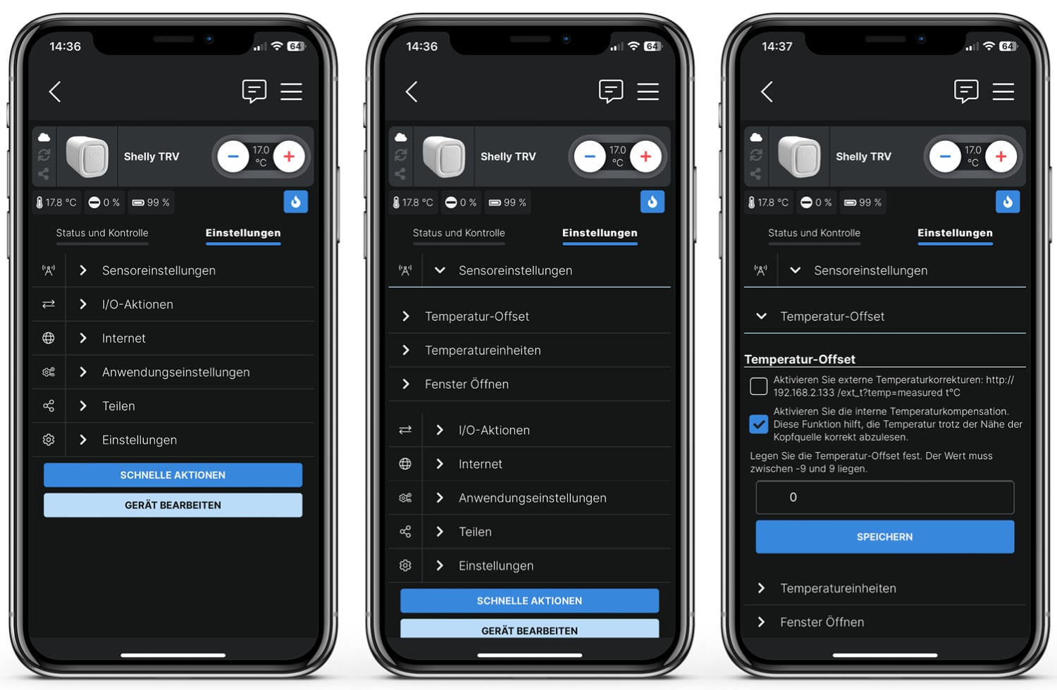

Thermostateinstellungen
Auf dem Punkt „Einstellungen“ wird man in das Einstellungs-Menü geleitet. Dort gibt es viele Unterkategorien, die einem mit verschiedensten Möglichkeiten parat stehen. Man hast etwa die Möglichkeit, die interne Temperaturkompensation oder die externe Temperaturkorrektur zu verwalten. Ebenso kann man die Temperatureinheit oder die Fenster-Offen-Erkennung aktivieren. Dafür ist jedoch ein weiterer Sensor notwendig.
Shelly TRV - App - Thermostateinstellungen
IoT-Aktionen
Des Weiteren kann man IoT-Aktionen steuern oder Informationen zur Verbindung des Thermostats abrufen. Ebenso gibt es kleinere Anwendungseinstellungen oder die Teilen-Funktion mit mehreren Nutzern. So lässt sich die Steuerung aller Thermostate mit Familienmitgliedern oder Freunden teilen.
Shelly TRV - App - IoT-Aktionen

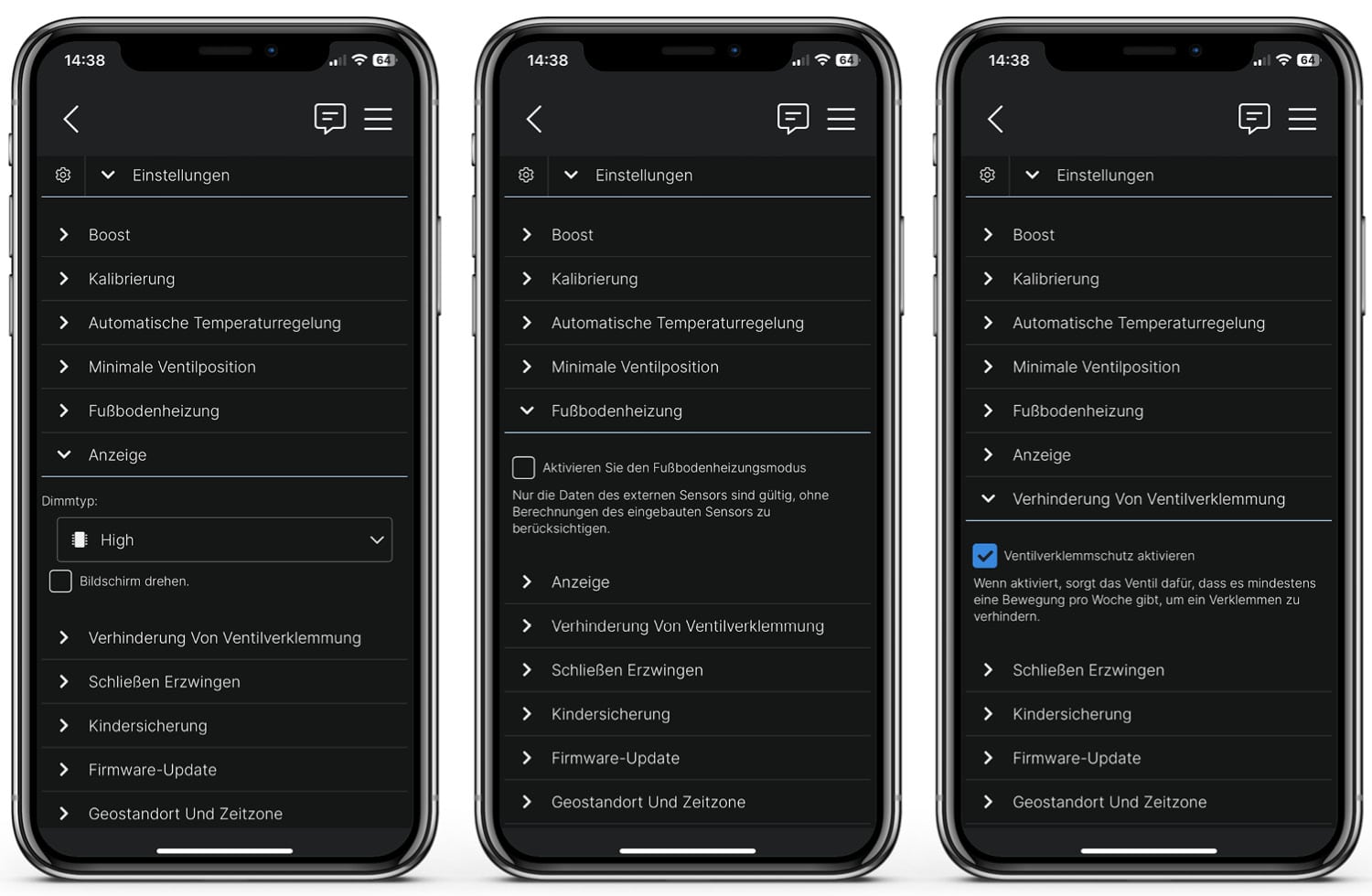

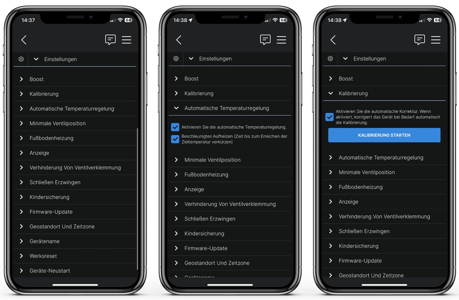

Einstellungen

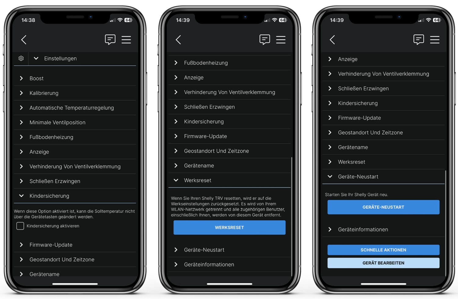

Jetzt kommen wir zum größten Teil der Einstellungsmöglichkeit. Unter dem Punkt „Einstellungen“ gibt es zahlreiche weitere Funktionen des Shelly TRV. So könnte man einstellen, wie lang die Boost-Funktion anhalten soll oder man kann die automatische Temperaturregelung und ein zusätzliches beschleunigtes Aufheizen aktivieren. Selbstverständlich könnte man auch über einen einzigen Klick eine neue Kalibrierung des Thermostats veranlassen.
Shelly TRV - App - Einstellungen
Ausrichtung & Ventil
Weiterhin kann man einstellen, wo die minimale Ventilposition stehen soll, wie hell oder wie herum das Display ausgerichtet sein soll, ob eine Fußbodenheizung Daten durch einen externen Sensor übermitteln darf oder ob eine praktische Ventilklemmungsverhinderung aktiviert werden soll. Dazu fährt das Thermostat einmal die Woche auf und zu. Das verhindert das Feststecken oder Verrosten des Ventilstiftes.
Shelly TRV - App - Ausrichtung und Ventil
Kindersicherung & Reset
Selbstverständlich gibt es noch weitere Einstellmöglichkeiten, die etwa eine Kindersicherung aktiviert und damit das manuelle Bedienen des Shelly TRV sperrt. Zudem gibt es zahlreiche Reset- und Neustart-Möglichkeiten. Man sieht, die Anzahl der verschiedenen Möglichkeiten ist riesig.
Shelly TRV - App - Kindersicherung und mehr

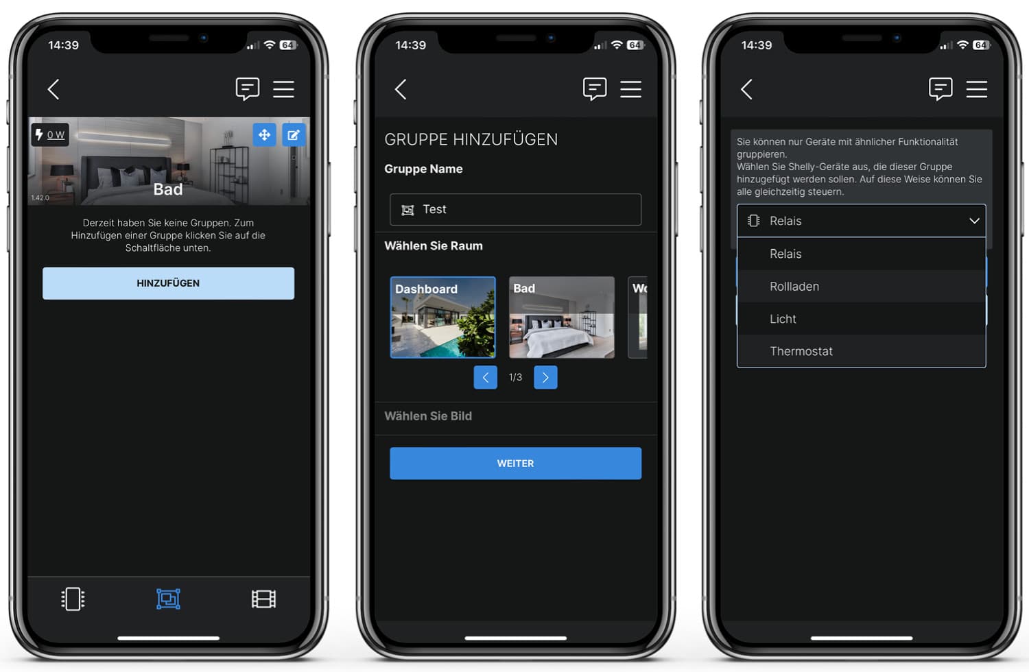

Gruppen
Auf der Startseite befinden sich am unteren Ende drei Reiter. Den Ersten sind wir gerade durchgegangen und beim Zweiten findet man eine Gruppierungsfunktion, mit der man verschiedene Geräte mittels Gruppe steuern kann. In meinem Fall habe ich dort keine weiteren Geräte eingepflegt.
Shelly TRV - App - Gruppen

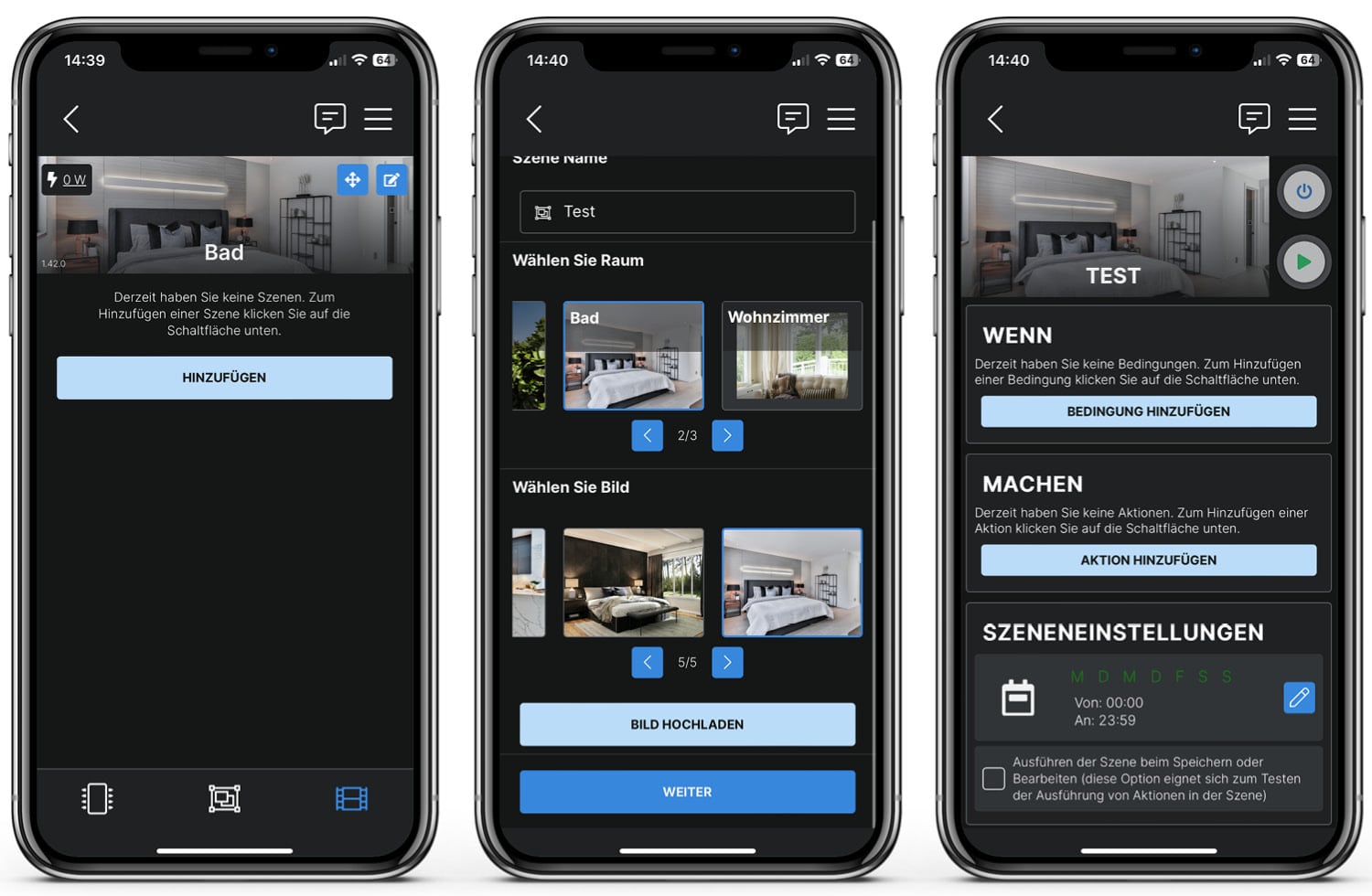

Szenen
Der dritte Reiter ist für die Szenen zuständig. Hier kann man das Shelly TRV mittels aufkommender Situationen oder Zeiten automatisch steuern. Auch ist es möglich, viele weitere Shelly-Geräte in einer Szene zusammenspielen zu lassen, um so etwa beim Öffnen des Fensters das Thermostat vollständig herunterzudrehen.
Shelly TRV - App - Szenen

Allein der Reset-Knopf kann zur schnellen Gefahr werden. Dieser sollte der Hersteller noch einmal an einer anderen Position platzieren, damit es dabei keine Missverständnisse gibt. Ansonsten kann ich das Shelly TRV mit gutem Gewissen weiterempfehlen!
