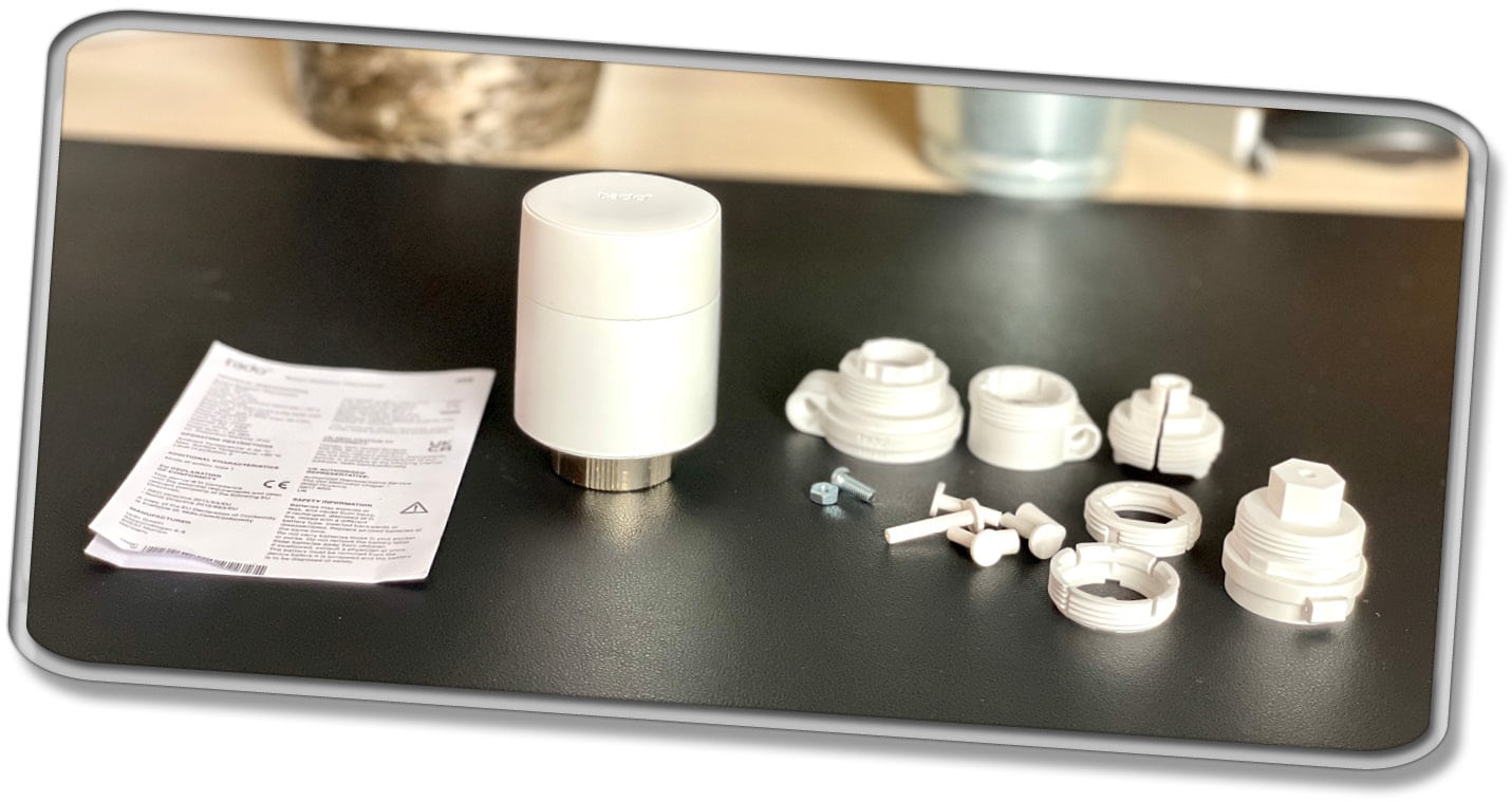

Geliefert wird das tado° V3 in einem einfachen Karton, der sowohl das Thermostat als auch verschiedene Universaladapter und Anleitungen enthält. Die tado° Internet-Bridge ist optional oder zusammen in einem Starter-Set erhältlich.
  • 1 Smartes Heizkörperthermostat V3
  • 2 AA Batterien
  • 6 Adapter-Ringe
Das ist der Lieferumfang des tado V3

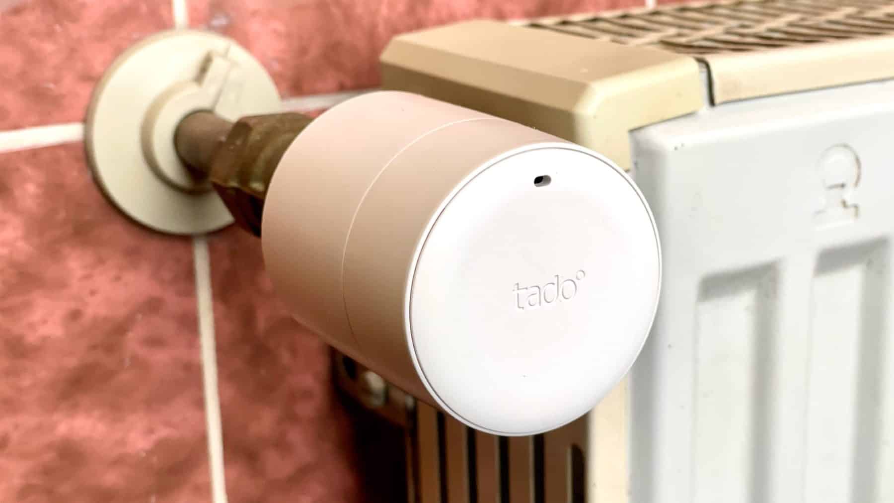

DESIGN | So sieht das tado° V3 aus
Das tado° V3 kommt in einem matt weißen Gehäuse, das ein zeitloses Design bietet, zu euch nach Hause. Es ist im Vergleich zu anderen smarten Heizkörperthermostaten nicht nur gut verarbeitet, sondern auch mit einer Länge von knapp 7,6 cm und einer Breite von 5,2 cm recht kompakt. An der Front besitzt das V3 eine drehbare Kappe, die durch eine Drehung das Display aktiviert. Dieses ist auf der Oberseite des Gehäuses versteckt und nur sichtbar, wenn es beleuchtet wird.
So sieht das tado V3 aus

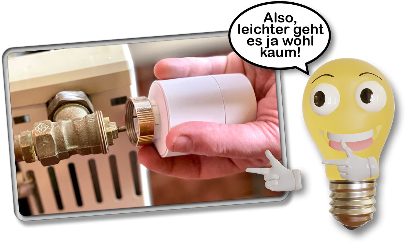

MONTAGE | Einfach installieren, ohne Fachmann
Vor dem Anschrauben verbindet man zuerst die Bridge mit der tado°-App und fügt dann das Thermostat hinzu. Dafür muss man das Gerät öffnen und eine kleine Schlaufe herausziehen, die dann die Batterien aktiviert. Beim Hinzufügen des V3 kommt man automatisch in eine Schritt-für-Schritt-Anleitung, die aufzeigt, wie man das Thermostat an den Heizkörper anbringt.
Das Thermostat lässt sich ganz einfach montieren
Adapter & Kalibrierung | Passt auf jeden Heizkörper

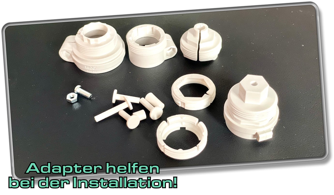

Das V3 hat an meinem Heizkörper ohne Adapter sofort gepasst. Sollte das bei euch nicht der Fall sein, stehen euch verschiedene Adapter zur Verfügung. Nachdem man das Thermostat angebracht hat, startet es automatisch die Kalibrierung. Ein erneutes Kalibrieren erfolgt, wenn man die Batterien herausnimmt, erneut einsetzt und das Thermostat wieder an der Halterung, die sich an der Heizung befindet, anbringt.
Diese Adapter liegen dem tado V3 bei der Auslieferung bei

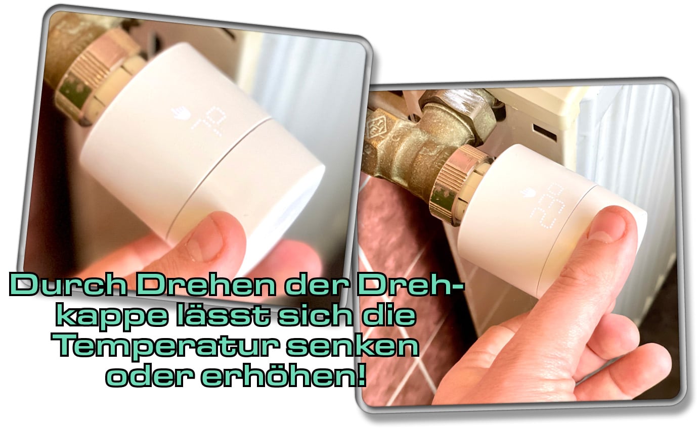

BEDIENUNG | Die manuelle Steuerung auf einen Blick

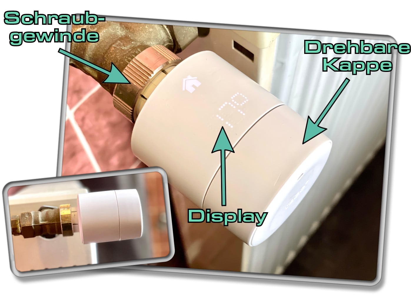

Das Bedienen des tado° V3 stellt sich als sehr einfach heraus. Eine leichte Drehung des Drehschalters genügt, um die aktuelle Temperatur im Raum anzeigen zu lassen. Dreht man weiter, dann kann man die Temperatur manuell anheben, senken oder das V3 in den Automodus zurückkehren. Die Temperatur kann zwischen 5 und 25° Celsius eingestellt werden. Ebenso lässt sich das Gerät vollständig auf OFF stellen. Nach ein paar Sekunden erlöscht die Beleuchtung des Displays wieder.
Das tado V3 Heizkörperthermostat lässt sich durch den Drehregler bedienen

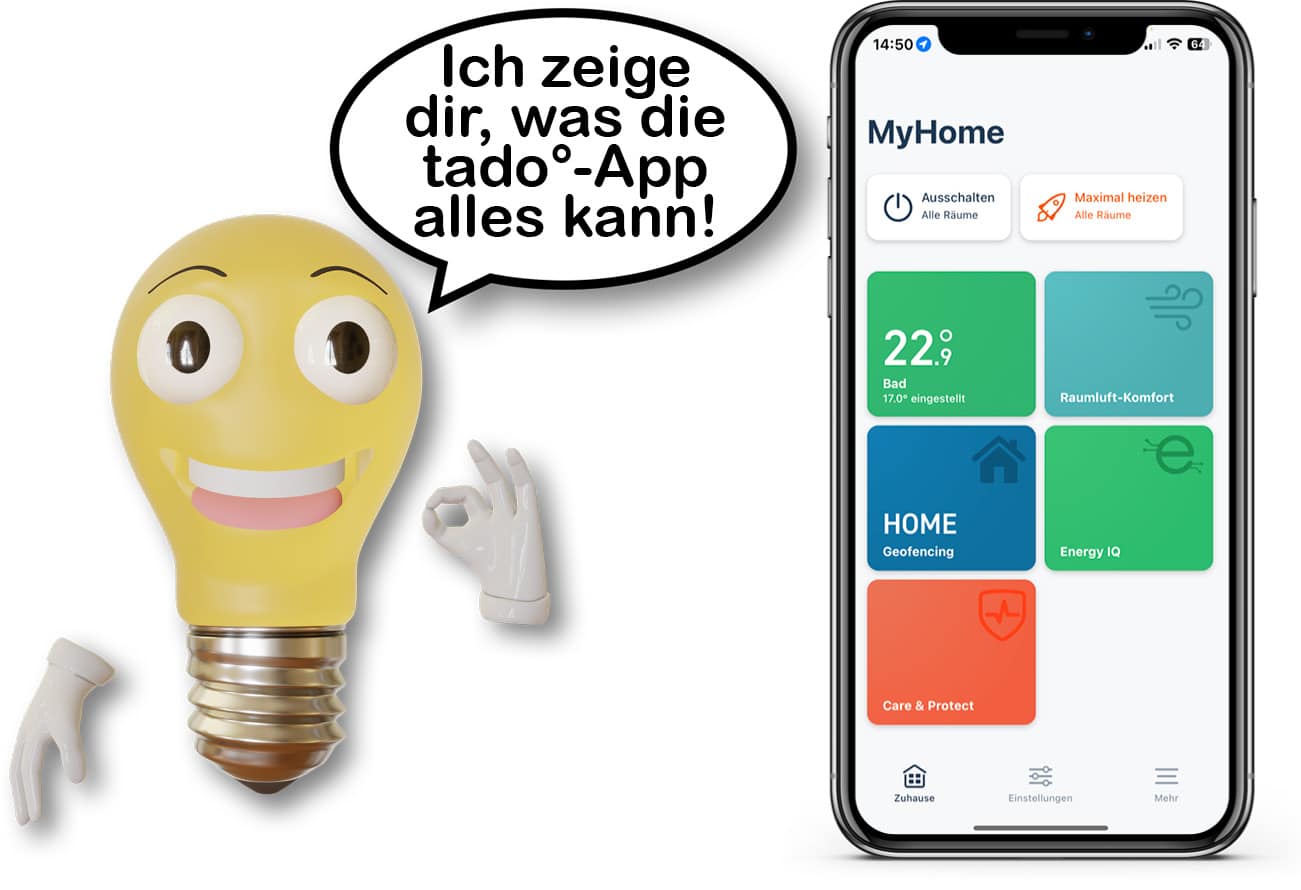

APP | Die intelligente Steuermöglichkeit
Um den vollen Funktionsumfang des tado° Smart Radiator Thermostat V3 nutzen zu können, sollte man die App dafür benutzen. Mit dieser ist es möglich, eine Vielzahl an Optionen abzurufen, die einem das Leben deutlich erleichtern können. Wenn ihr das Thermostat der App erfolgreich hinzugefügt habt, dann seht ihr auf der Startseite verschiedenfarbige Kacheln. Das sind Kurzbefehle, die durch Drücken zu weiteren Menüpunkten führen.
Wir haben uns die tado-App ganz genau angeschaut

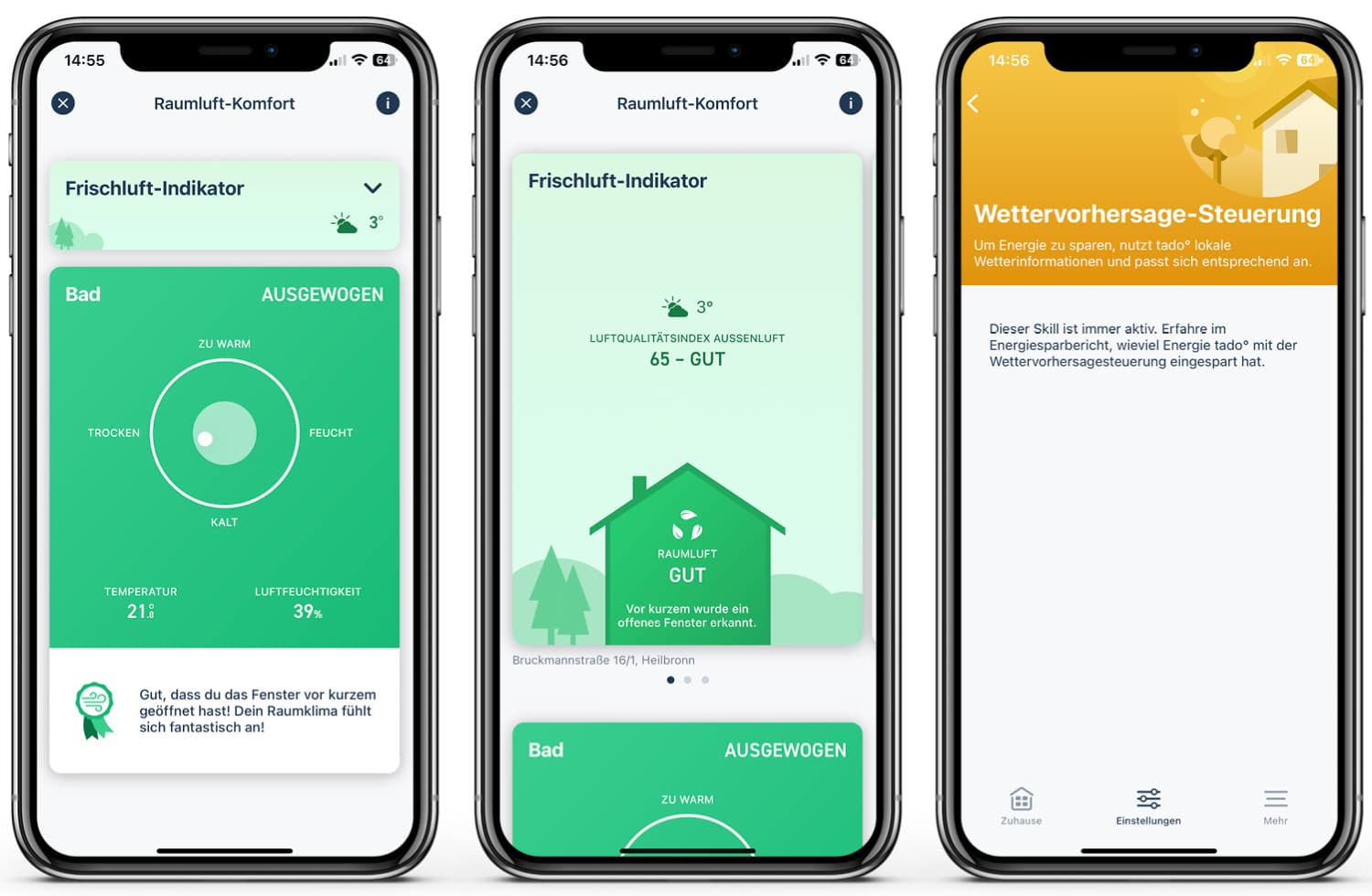

Zuhause
Unten in der App gibt es drei Menüs. Auf dem „Zuhause“-Menü findet ihr all die unterschiedlichen Kacheln. Drückt ihr auf die Erste, könnt ihr die Temperatur über die App des jeweiligen Zimmers einstellen. Auch ist es möglich, einfach einen Zeitplan für jeden Tag zu erstellen, an den sich das Thermostat im befindlichen Raum halten soll. Ich habe etwa meine Nachtabsenkung damit gesteuert. Ebenso ist einstellbar, was passiert, wenn man das Haus verlässt.
tado V3 - App - Zuhause
Tabelle
Ihr könnt auch eine Tabelle öffnen, die euch Informationen über das Wetter, die Luftfeuchtigkeit oder die Temperatur ausgibt.
tado V3 - App - Tabelle
Raumluft
Auf der Kachel für den Raumluftkomfort gibt es eine Ansicht, die euch zeigt, ob die aktuell gemessene Temperatur für einen guten Komfort ausreicht. Ebenso ist zu sehen, wie die Luftqualität außerhalb des Hauses aktuell ist.
tado V3 - App - Raumluft
