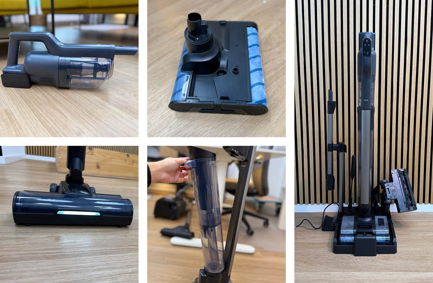

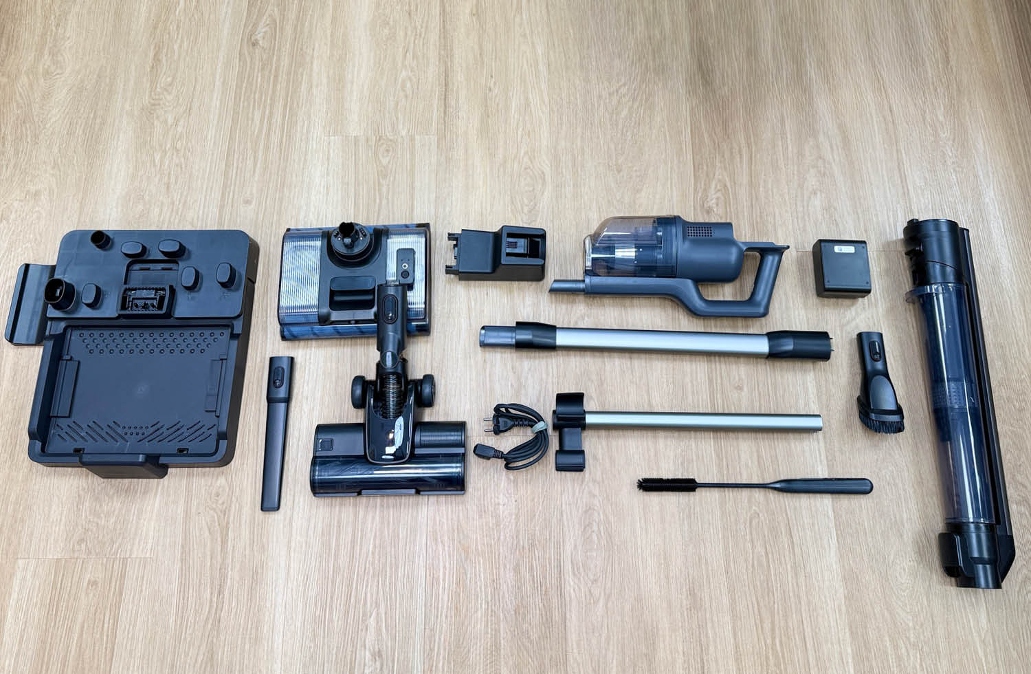

Der Lieferumfang des AEG 8000 3-in-1 WET&DRY ist sehr umfangreich. Das liegt daran, dass es sich hierbei um ein Kombigerät handelt und sowohl der Inhalt eines Wisch- als auch eines Akkusaugers vorhanden sind. Mitgeliefert werden eine Basisstation, eine Möbelbürste, eine Fugendüse, eine Reinigungstool, die Bodendüse, eine Multibürste, ein Akku, ein Netzteil, das Haupthandteil und der Schmutzwasserbehälter.
DESIGN & QUALITÄT | So sieht der AEG 8000 3-in-1 WET&DRY aus

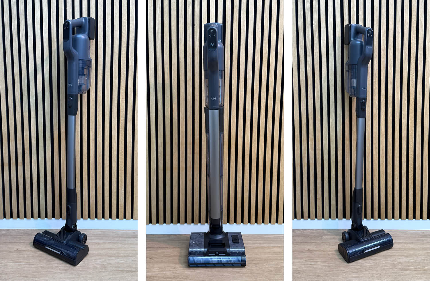

Der AEG 8000 3-in-1 WET&DRY hat zwei Designformen: Entweder als Akkusauger oder als Wischsauger. In beiden Formen ist er ein hochwertiges Reinigungsgerät. Das Produkt ist in einem Anthrazit gefärbt, welches seine Qualität unterstreicht.

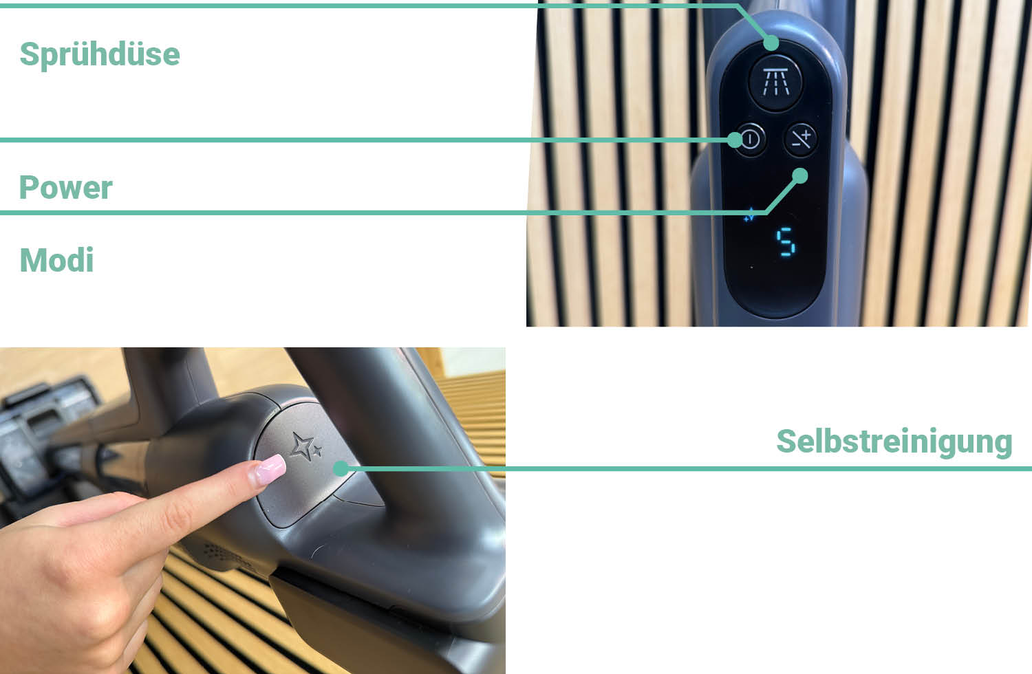

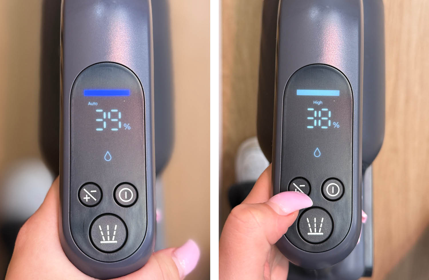

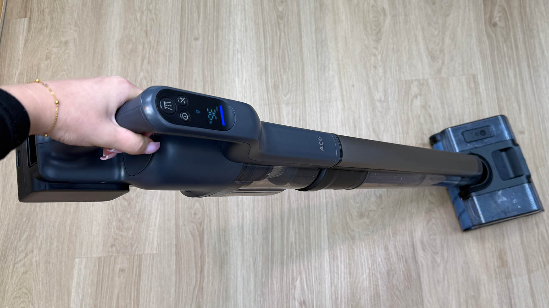

Die Bedienung erfolgt bei beiden Modellen gleich, da das Handteil immer benötigt wird. Der Power-Knopf ist zum Ein- und Ausschalten des Gerätes zuständig. Um die Modi umzuschalten, muss der Knopf daneben betätigt werden. Der größere und mittige Knopf ist zur Aktivierung des Sprühstoßes. Zuletzt kommt ein etwas versteckter Button: Dieser befindet sich unterhalb des Griffes und beim Betätigen startet die Selbstreinigungsfunktion in der Basisstation.
Modi | Auto-Modus
Der AEG 8000 3-in-1 WET&DRY hat zwei bzw. drei verschiedene Modi. Der Auto-Modus passt die Saugkraft automatisch an, der Max-Modus reinigt mit der stärksten Stufe. Diese Modi gelten sowohl für den Wisch- als auch für den Akkusauger. Eine Besonderheit ist hier, dass, wenn man nur das Handteil nutzt gibt es noch eine stärkere Saugstufe. Dies4e ist zum Saufen der Fugen praktisch.

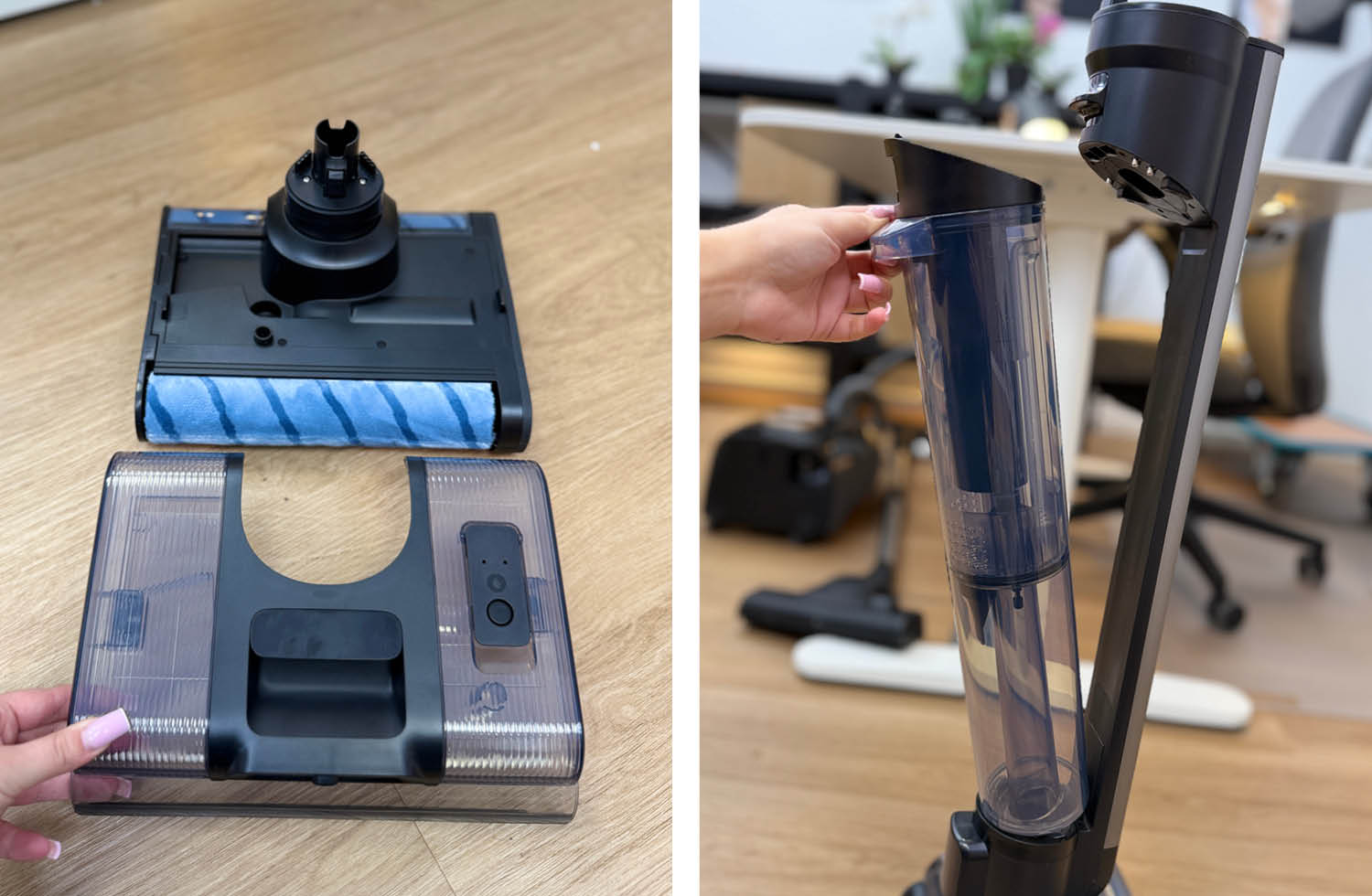

Die Wassertanks haben eine mittelgroße Füllmenge. Die Frischwassertank, welcher sich auf der Bodendüse befindet, hat eine Füllmenge von 650 ml und lässt sich einfach über die Luke befüllen. Der Schmutzwassertank hat, obwohl er sehr groß aussieht, eine Füllmenge von 550 ml. Er hat ein großes Sieb für Grobgut.

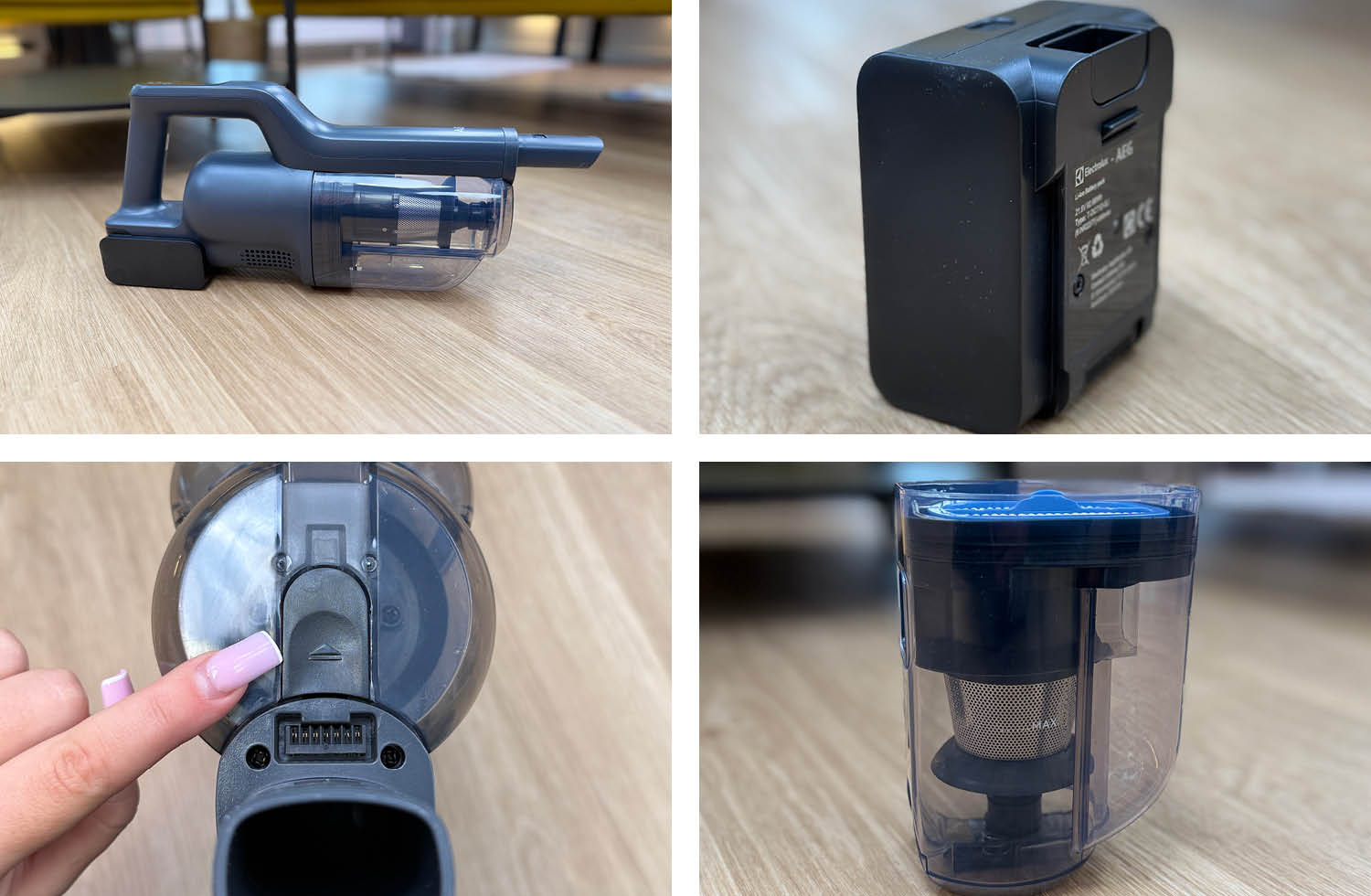

Wie bereits erwähnt, hat der AEG 8000 3-in-1 WET&DRY einen Akku für beide Geräte. Die Saugeinheit ist schlicht, aber schön gestaltet. Den Staubauffangbehälter kann man mit einem Knopfdruck an der Unterseite leicht entfernen und entleeren. In dem Staubauffangbehälter befindet sich noch zwei Filter: ein Vorfilter undd einen weiteren Filter.

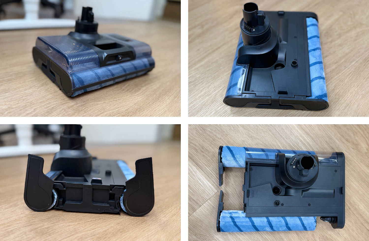

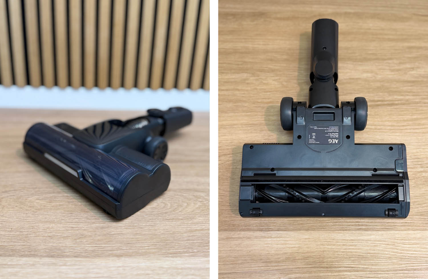

Bodendüse | Zwei Bürstenrollen
Die Bodendüse ist durch den Frischwassertank geschützt und hat in diesem Fall keine extra Abdeckung. Um die Rollen zu entnehmen, kann man den Tank abnehmen, aber auch dranlassen, denn die Rollen lassen sich seitlich herausziehen. Dafür müssen seitlich zwei Hebel nach oben gezogen werden, und schon können die Bürsten entnommen werden. Praktisch ist hier auch eine kleine Düse, die Wasser abgibt.

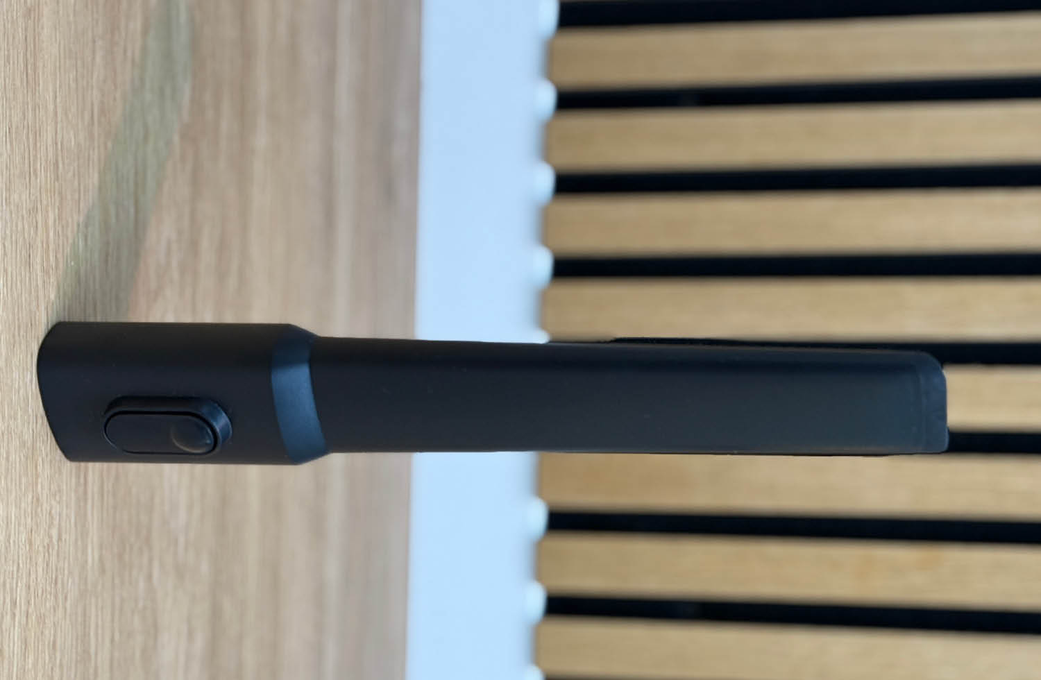

Fugendüse | Für enge Stellen
Die Fugendüse ist klassisch gehalten und eignet sich vor allem für schwer erreichbare Bereiche wie Sofaritzen, Ecken, Sockelleisten oder Zwischenräume im Auto. Durch ihre schmale Bauform gelangt sie auch in enge Spalten, in die die normale Bodendüse nicht kommt.

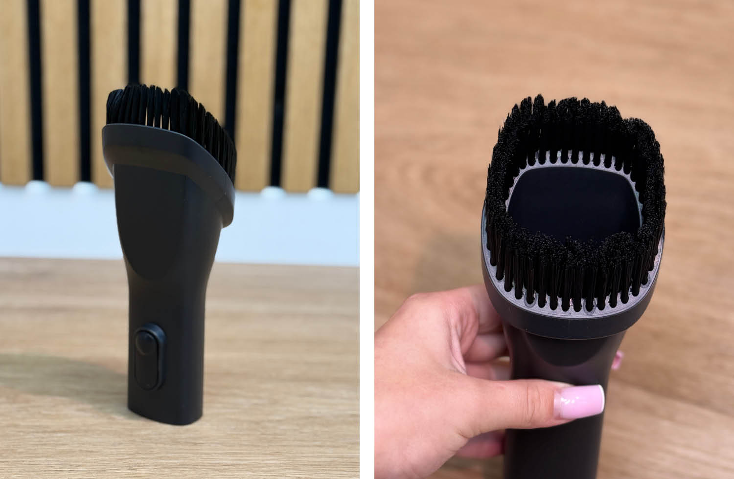

Möbelbürste | Für empfindliche Oberflächen
Die Möbelbürste eignet sich ideal zur Reinigung empfindlicher Oberflächen wie Holzmöbel, Regale oder Dekorationsgegenstände. Sie nimmt Staub schonend auf, ohne Kratzer zu hinterlassen, und ist durch ihre kompakte Form sehr handlich. Damit lassen sich auch schwer zugängliche Stellen schnell entstauben.

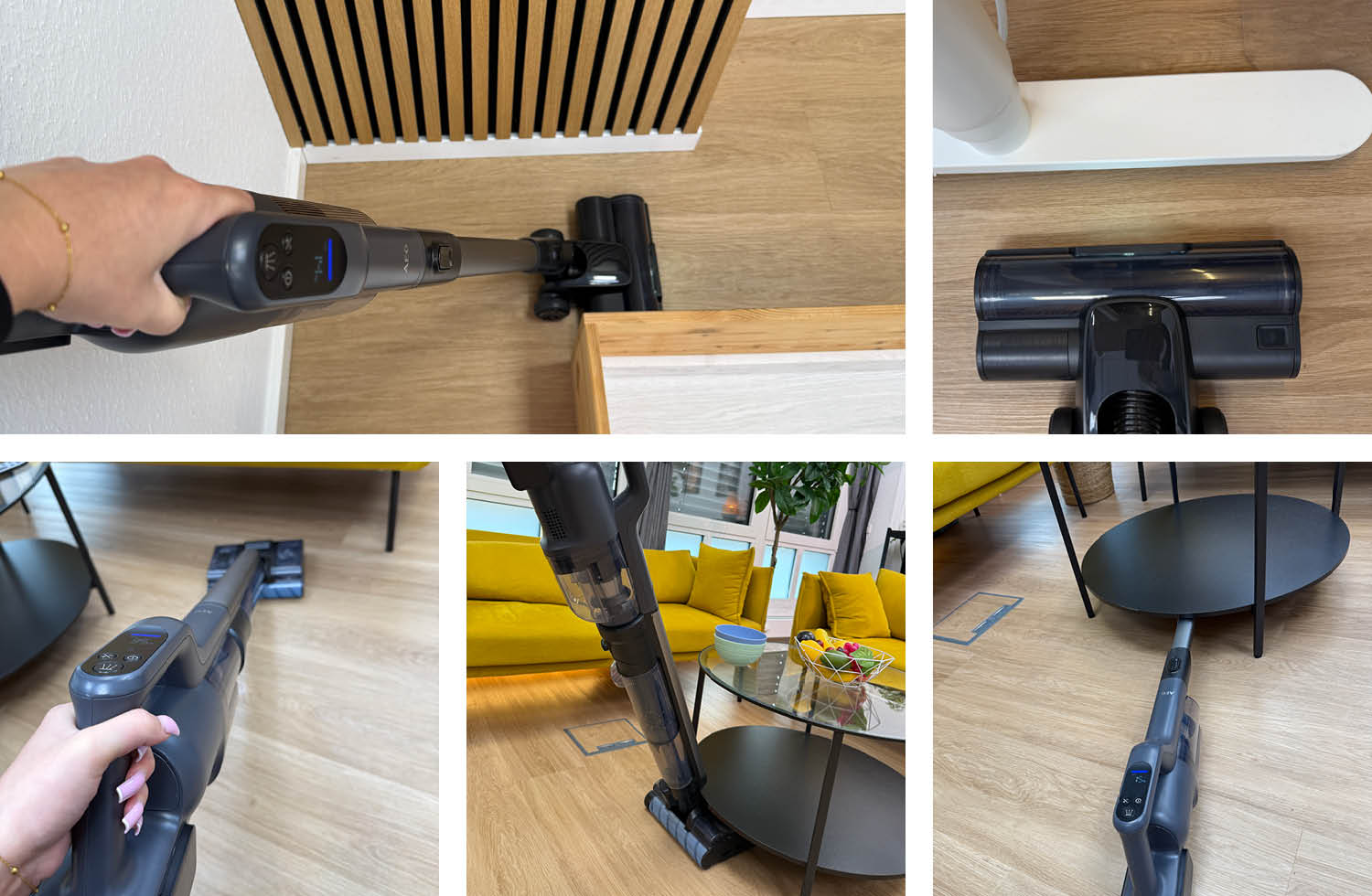

Flexibilität | Sehr gut
Die Flexibilität ist bei beiden Geräten sehr gut. Sie lassen sich angenehm führen, kommen gut um die Ecken und auch unter flache Möbel. Der Akkusauger kommt hier aber besser unter ganz flache Möbel. Da steht der Schmutzwassertank dem Wischsauger beim Reinigen etwas im Weg. Aber unter klassische tiefe Möbel, wie Sofas, kommen beide super.

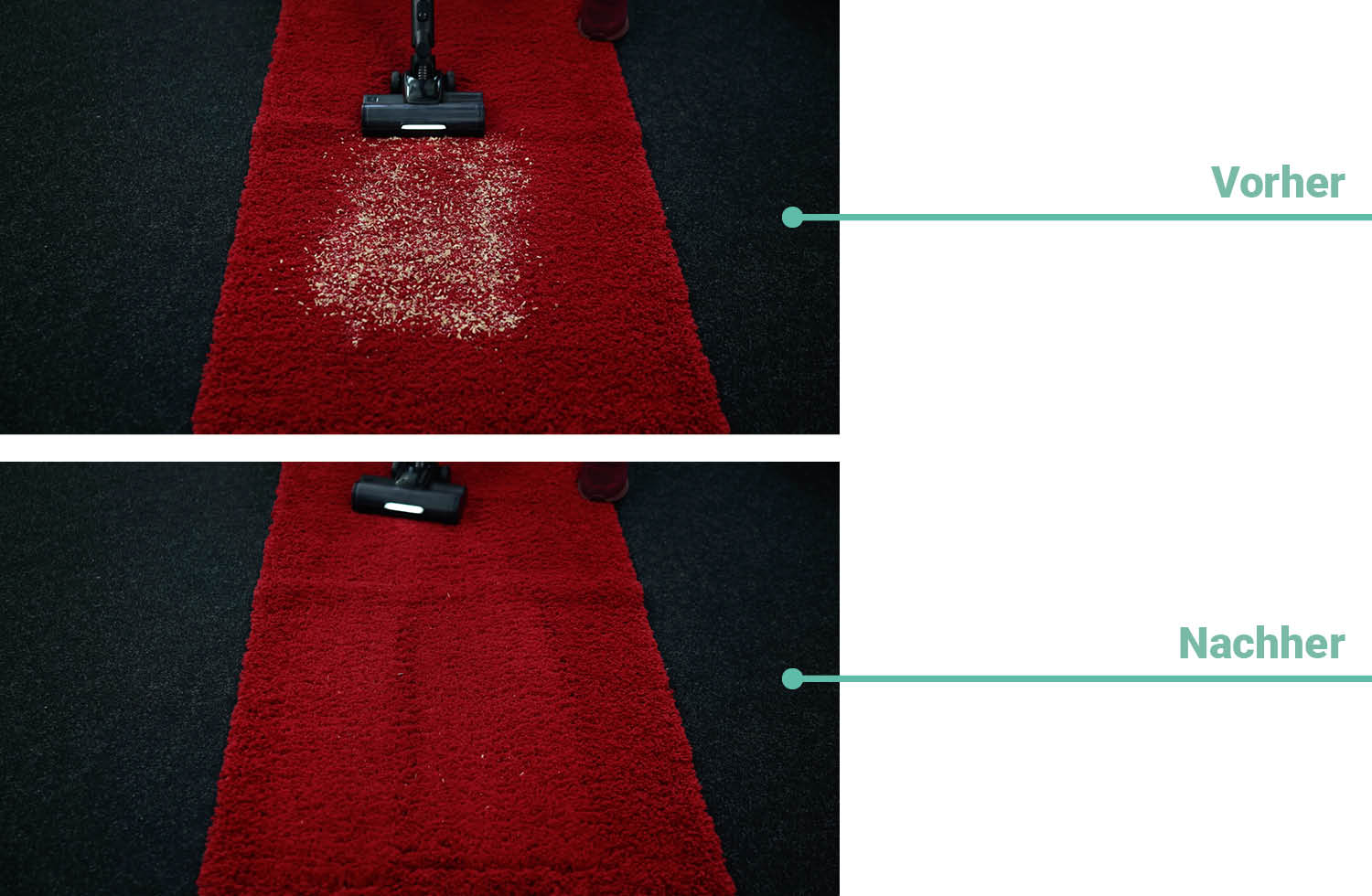

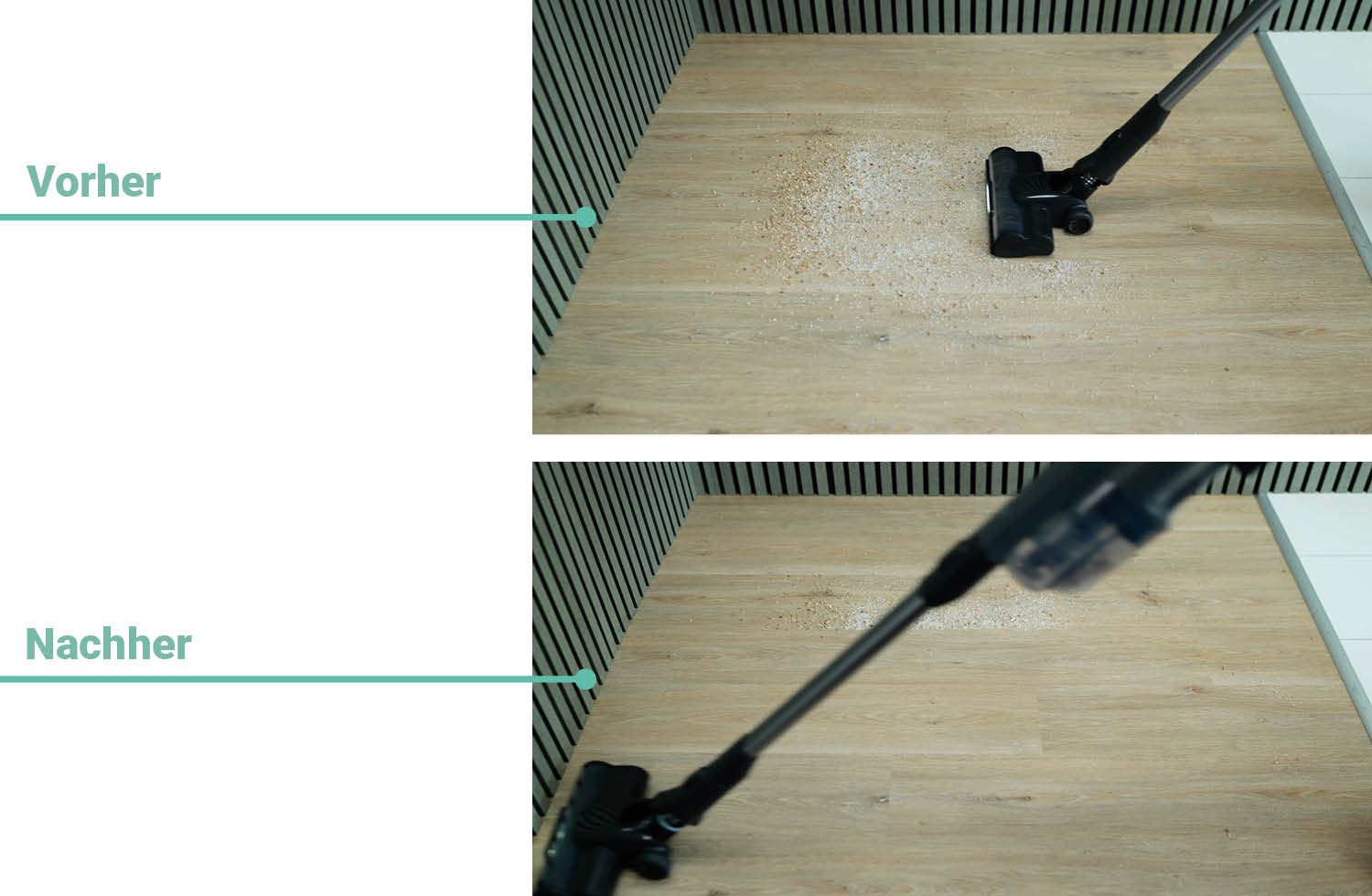

Um die Saugleistung des Akkusaugers zu testen, wird eine gleiche Menge an Schmutz auf Hart- und Teppichboden verteilt. Hierfür hat der Sauger dann eine Minute Zeit, den Schmutz bei gleichbleibender Bewegung aufzunehmen.

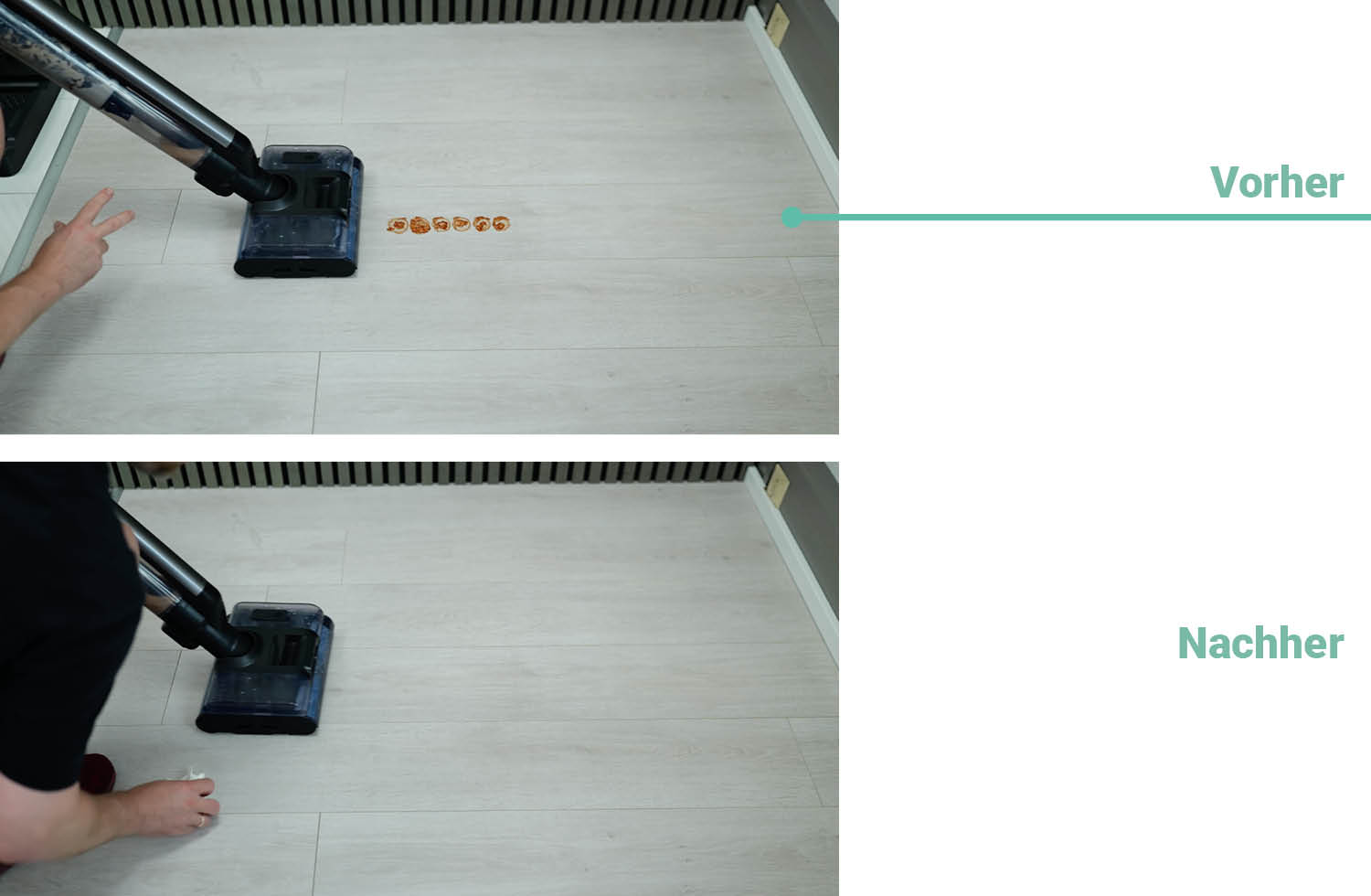

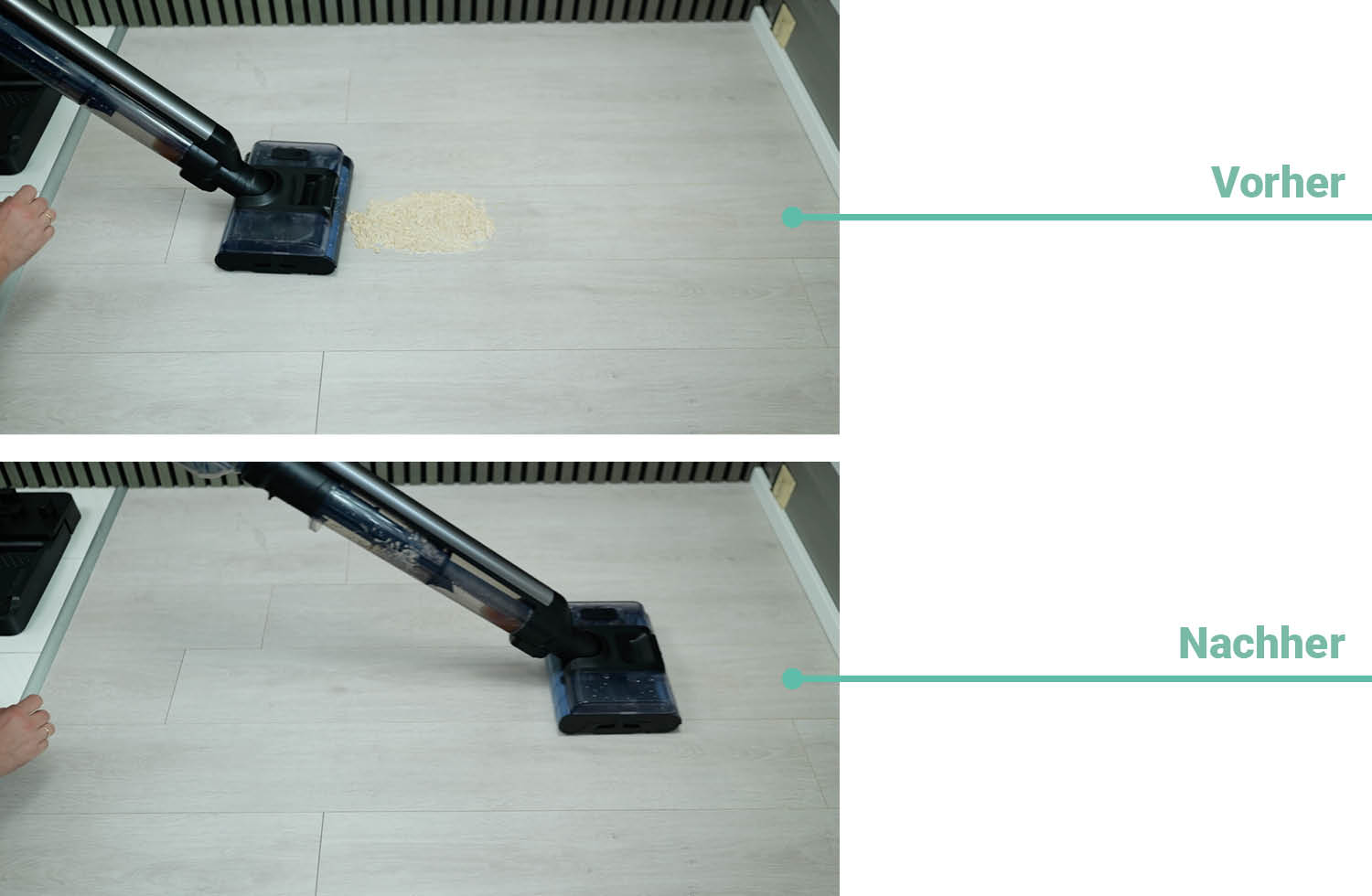

Flüssig | Ketchup
Im Test musste der AEG 8000 3-in-1 WET&DRY eine flüssige Verschmutzung in Form von Ketchup bewältigen, der punktuell auf dem Hartboden verteilt wurde. Um den Ketchup vollständig aufzunehmen, war nur eine Überfahrt erforderlich. Schon nach der ersten Überfahrt konnten keine Rückstände mehr erkannt werden.
Dickflüssig | Haferflocken-Milch-Mix
Als Nächstes musste der AEG-Wischsauger eine dickflüssige Mischung aus Haferflocken und Milch aufnehmen. Für ein vollständig sauberes Ergebnis war wieder nur Überfahrten notwendig. Normalerweise sind hier mindestens zwei Überfahrten nötig.
Getrocknete Verschmutzung | Kaffee & Ketchup
In den letzten beiden Testdurchläufen muss der Wischsauger über vertrocknete Verschmutzungen. Zuerst musste er den getrockneten Kaffee entfernen, und das hat er auch wieder nach nur einer Überfahrt erfolgreich geschafft.
Anschließend musste er über festgetrockneten Ketchup. Hierfür hat er sechs Überfahrten benötigt, was ein überdurchschnittlich gutes Ergebnis ist. Insgesamt hat der AEG 8000 3-in-1 WET&DRY als Wischsauger eine überdurchschnittliche Reinigungsleistung vorgewiesen. Das kann natürlich an den zwei Bürstenrollen, als auch an der Sprühdüse liegen, die hier zu einem so guten Ergebnis verholfen haben.
Hartboden | Ermittelte Saugleistung auf Laminat
Nun musste das Kombigerät auf dem Hartboden verteilten Schmutz aufsaugen. Der AEG 8000 3-in-1 WET&DRY hat hierbei genau 99,17 g aufgenommen. Das ist ein gutes Ergebnis. Aufgefallen ist hier nur, dass nach der ersten Überfahrt vereinzelt Partikel übergeblieben sind, die nach der zweiten Überfahrt problemlos aufgenommen wurden.
Teppichboden | Ermittelte Saugleistung auf Teppichboden
Ab ungefähr 60 g empfehlen wir einen Akkusauger, als teppichgeeignet. Der AEG 8000 3-in-1 WET&DRY hat in unserem Test auf einem hochflorigen Teppich 69,54 g aufgesaugt. Das ist ein gutes Ergebnis, vor allem für ein Kombigerät, welches in allen Reinigungsaufgaben nahezu überdurchschnittlich agiert hat.

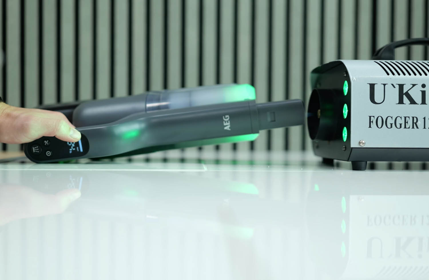

FILTERTEST | Wie gut filtert der AEG 8000 3-in-1 WET&DRY?
Gerade für Allergiker ist es essenziell, wie gut die Filterleistung ist. Um das zu prüfen, kommt in unserem Test eine Nebelmaschine zum Einsatz, um zu schauen, ob der Filter den Nebel aufsaugt und einschließt oder er aus undichten Stellen wieder ausgestoßen wird. Das Kombigerät von AEG hat diesen Test erfolgreich bestanden und kein Nebel ist ausgetreten.

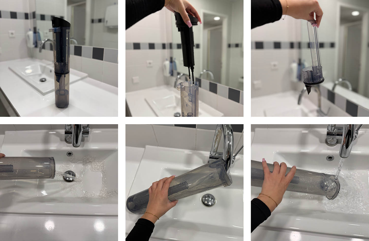

WARTUNG | Nach jeder Reinigung
Um langfristig ein effizientes Reinigungsergebnis zu erlangen, ist eine Wartung nach jeder Reinigung zu empfehlen. Dafür entleert man das dreckige Wasser aus dem Schmutzwassertank vollständig und spült ihn mit klarem Wasser aus. Den Tank entnimmt man dafür von dem Wischsauger. So kann man alle Einzelteile problemlos säubern. Zu empfehlen ist außerdem, nach jedem Durchgang den Frischwassertank aufzufüllen, um jedes Mal problemlos mit der Reinigung zu starten.

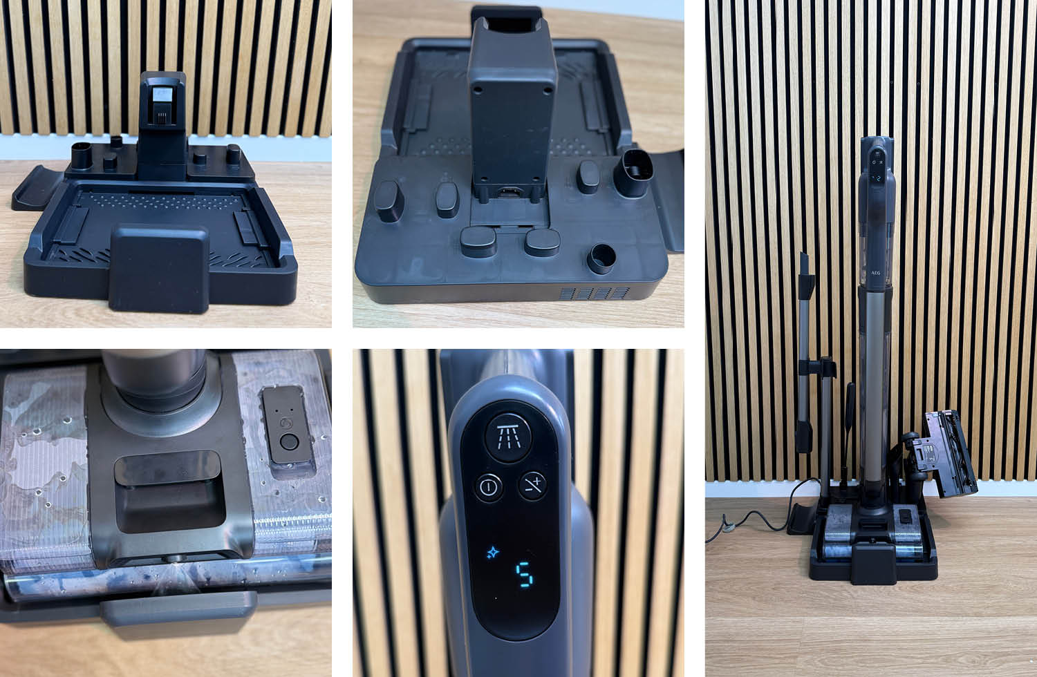

BASISSTATION | Selbstreinigung & Trocknung
Die Basisstation des AEG 8000 3-in-1 WET&DRY hat nicht nur Platz, um alles zu verstauen, sondern lädt das Kombigerät auf. Zudem kommt noch eine Selbstreinigungsfunktion im Wischsauger-Modus. Diese reinigt zwar nicht mit heißem Wasser, wie viele moderne Geräte, aber sie funktioniert trotzdem ganz gut. Auch ist eine Bürstentrocknung verfügbar, die jedoch drei Stunden Zeit in Anspruch nimmt. Insgesamt eine praktische Basisstation, die für jeden Aufsatz einen passenden Platz hat.
