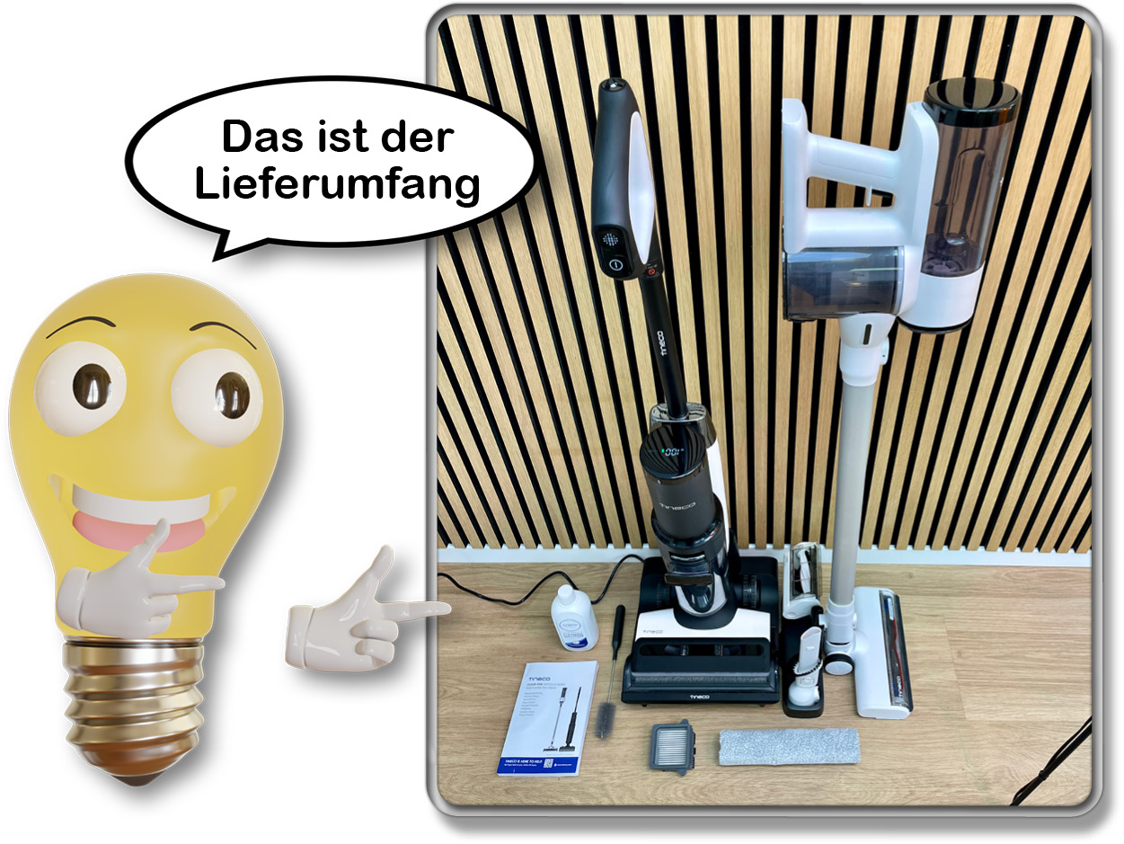

Der Lieferumfang des Tineco Floor One Switch S7 ist alles andere als klein. Neben dem zusammengebauten Wischsauger, seiner Station und dem Akkusauger, ist ein Dummy mit an Bord, eine Halterung für den Akkusauger und seinem Zubehör, eine Fugendüse mit Möbelpinsel, eine motorisierte Milbenbürste, eine Ersatzwalze, ein Ersatzakku, eine Reinigungsbürste, eine Flasche Reinigungsmittel und die Bedienungsanleitung dabei.
Das ist der Lieferumfang des Tineco Floor One Switch S7

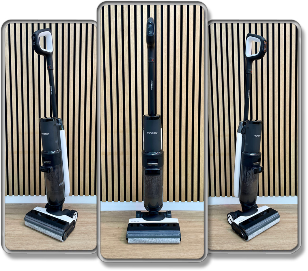

DESIGN | So sieht der Wischsauger aus
Der Tineco Floor One Switch S7 sieht eigentlich nicht viel anders aus als sein „Vorgänger“. Allein der Akku am oberen Ende kapselt sich etwas ab, da er dünner als der Rest geraten ist. Ansonsten ist die Verarbeitung wieder auf einem ganz hohen Niveau.
So sieht der Tineco Floor One Switch S7 Wischsauger aus

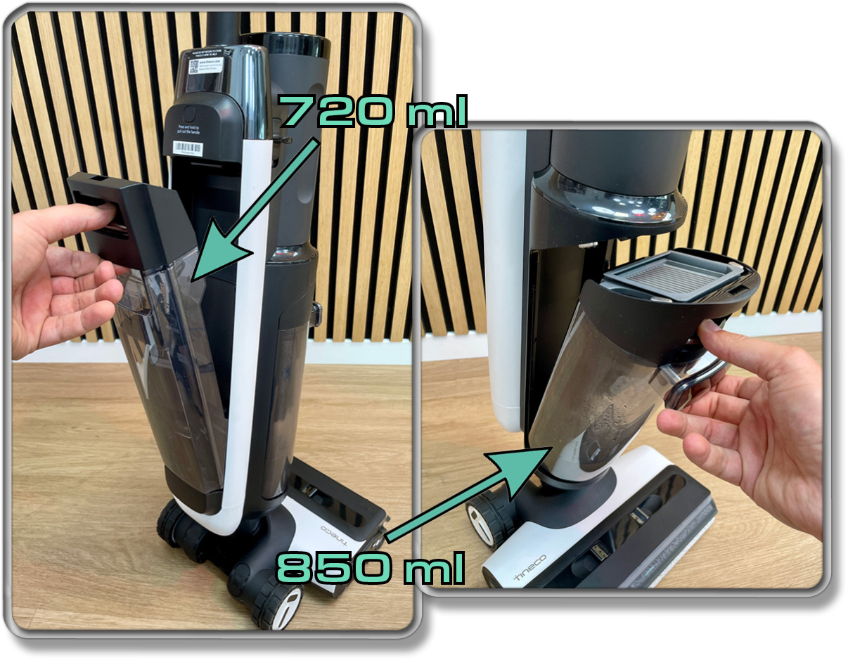

Wassertanks | Frisch- und Abwasser
Auf der Vorderseite des Wischsaugers befindet sich der große Abwassertank, der genauso wie der Frischwassertank auf der Rückseite über Tasten entfernbar ist. Diese müssen bei Gelegenheit von Hand nachgefüllt oder entleert werden. Mit dem Entleeren würde ich mir aber nicht allzu viel Zeit lassen, da sich sonst unangenehme Gerüche bilden.
Das sind die beiden Tanks, die den Tineco Floor One Switch S7 während der Reinigung mit Wasser versorgen

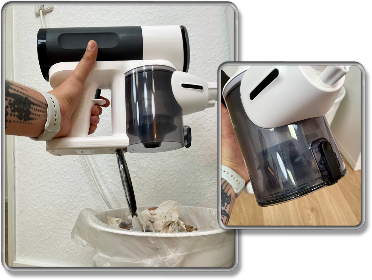

Staubtank | Speichert den aufgesaugten Schmutz
Beim Handstück des Akkusaugers befindet sich ein montierter Staubtank, der den aufgesaugten Schmutz speichert. Dieser lässt sich nicht vollständig entnehmen, dafür kann man aber per Tastendruck eine Klappe auf der Unterseite öffnen, aus dem der Staub herausfällt. Das Innenleben lässt sich ebenfalls für eine Reinigung herausholen.
Das ist der Staubtank des Tineco Floor One Switch S7 Akkusaugers

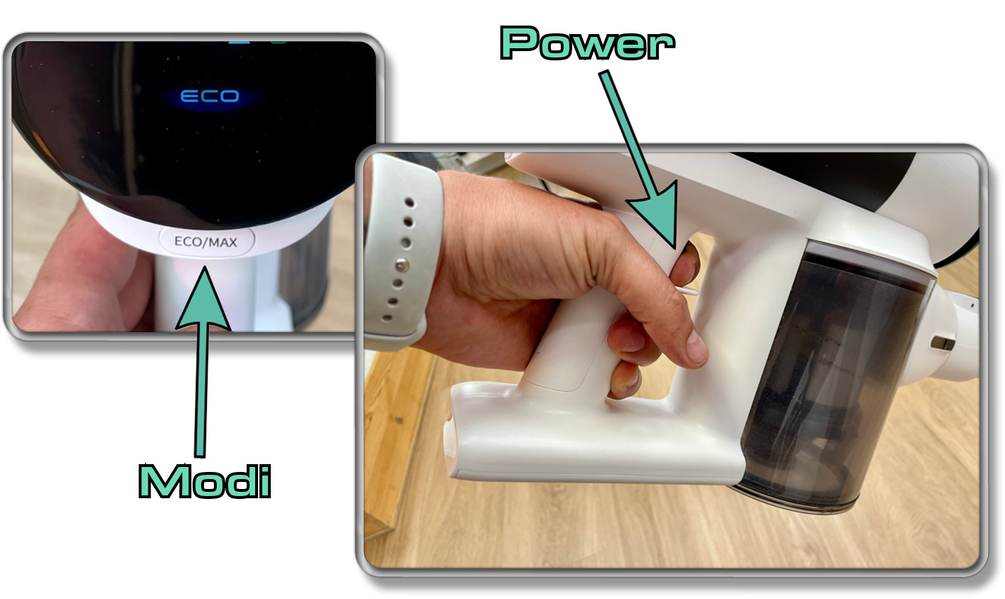

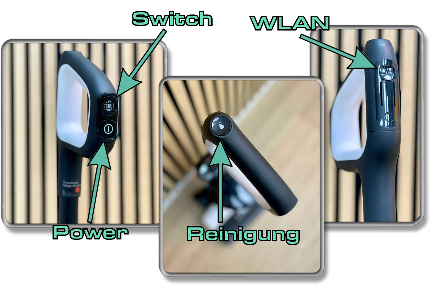

Bedienung | So werden die Geräte bedient
Der Wischsauger selbst wird komplett über den Griff bedient. Alle dafür zuständige Tasten sind dort vorhanden. Mit den Tasten sind folgende Funktionen auslösbar:
  • Power | Mit dieser Taste wird der Wischsauger ein- und ausgeschaltet
  • Switch | Mit dieser Taste wechselt man durch die gegebenen Modi
  • Reinigung | Diese Taste wird betätigt, wenn man die Selbstreinigung starten möchte
  • WLAN | Mit dieser Taste wird eine WLAN-Verbindung hergestellt oder die Aussprache in Lautstärke und Wort geändert
Über diese Tasten wir der Wischsauger bedient
Wenn der Akku am Akkustaubsauger befestigt wird, hat man ebenfalls verschiedene Tasten. Eine davon ist der Power-Schalter. Dieser befindet sich am Pistolengriff und muss lediglich einmal betätigt werden. Daraufhin schaltet sich der Akkusauger an und hält seine Leistung. Des Weiteren gibt es noch eine weiße Taste am Heck, mit der man zwischen dem Eco- und dem Max-Modus wechseln kann.
Der Akkusauger des Tineco Floor One Switch S7 wird über zwei Tasten bedient

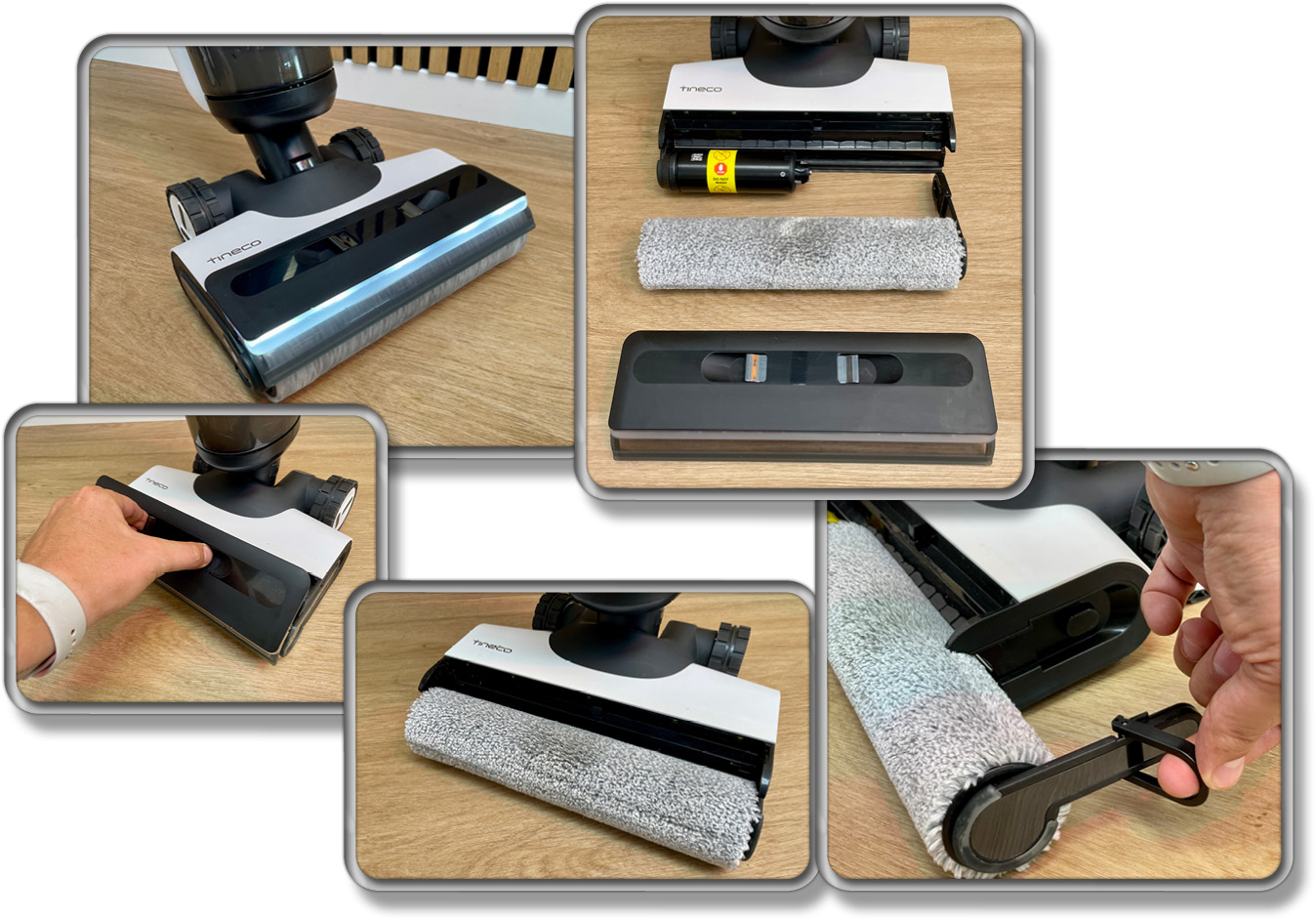

Bodendüsen | Wischen und Saugen, ein wahrer High-End-Allrounder?
Die Bodendüse am Wischsauger ist mit einer LED ausgestattet, die beim Reinigungsvorgang den Weg leuchtet. Die obere Abdeckung lässt sich entfernen, um an die Wischwalze zu gelangen. Diese lässt sich ebenfalls herausziehen, indem man eine kleine Kunststofflasche zieht. Der gelegentliche Wechsel der Wischwalze ist also sehr einfach gestaltet.
Das ist die Bodendüse des Wischsaugers

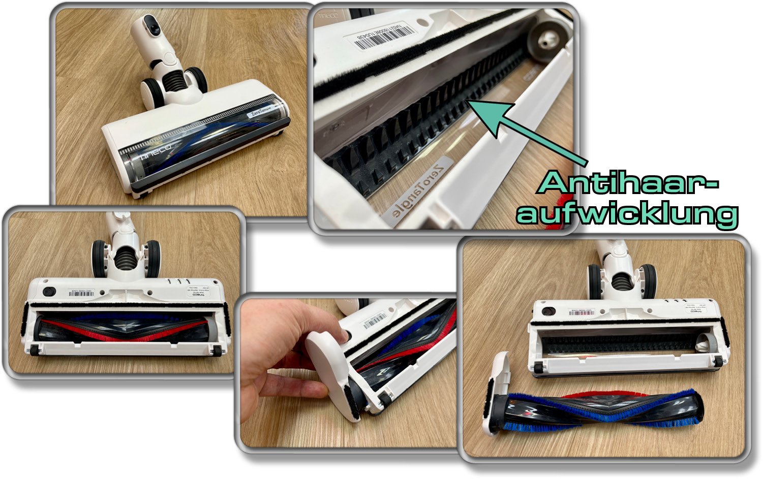

Die Bodendüse des Akkusaugers ist ebenfalls mit LED-Beleuchtung ausgestattet. Die Düse besitzt ein flexibles Gelenk und eine ZeroTangle-Funktion, die das Aufwickeln von Haaren verhindern soll. Dreht man die Düse auf den Kopf, erkennt man die aus Borsten und Lamellen bestehende Bodenbürste. Indem man einen Schalter betätigt und eine Seite hochzieht, lässt auch diese sich für die gelegentliche Reinigung entfernen und wieder einsetzen.
Das ist die Bodendüse des Akkusaugers

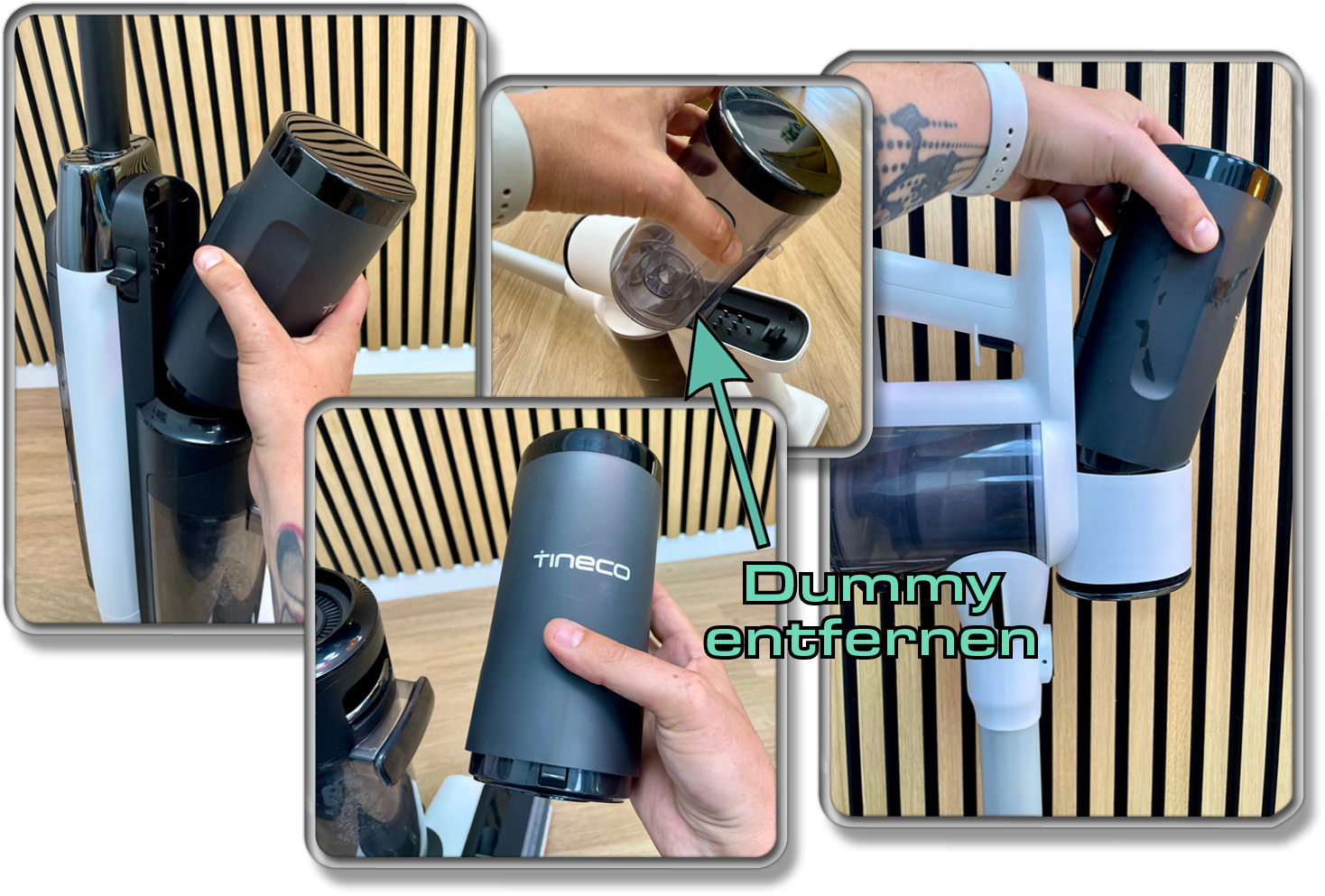

UMBAU | Ein Akku für den Tineco Floor One Switch S7
Der Akku ist über eine Taste von einem Gerät entfernbar. Danach kann man ihn einfach auf das andere Gerät aufstecken. Dabei entfernt man vorher den Dummy und setzt diesen einfach um. Der Dummy ist eigentlich nur zur Zierde da und besitzt keine Funktion.
Der Dummy wird entfernt und der Akku bzw. Motor einfach auf das andere Gerät aufgebracht

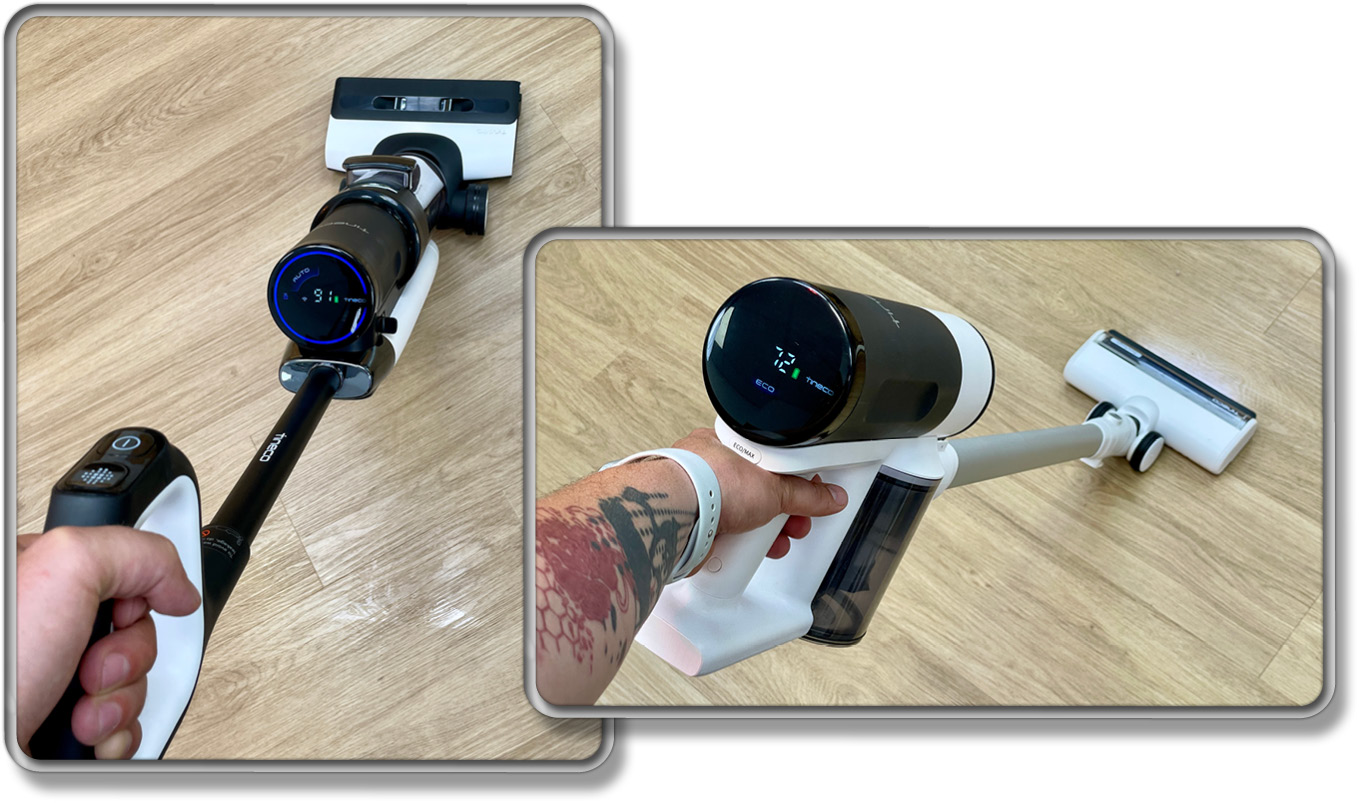

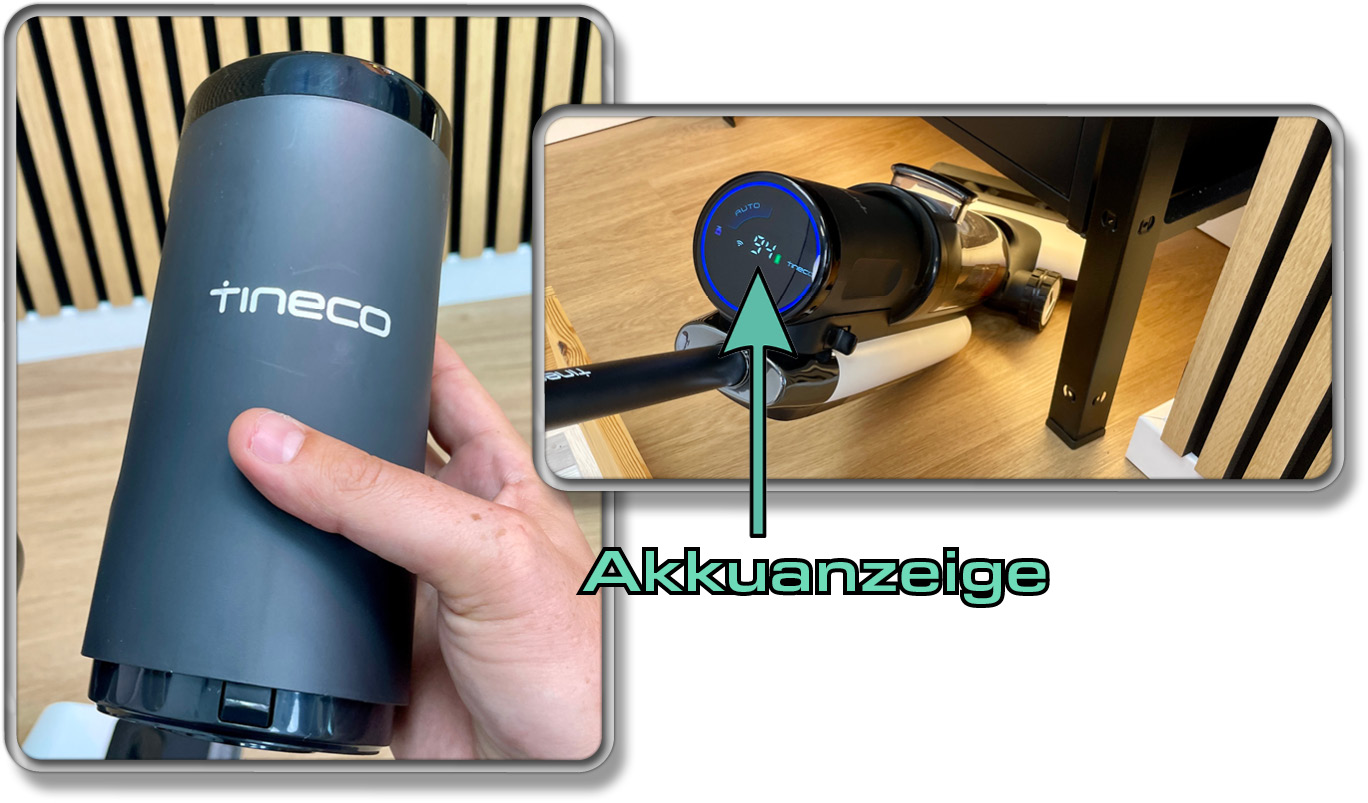

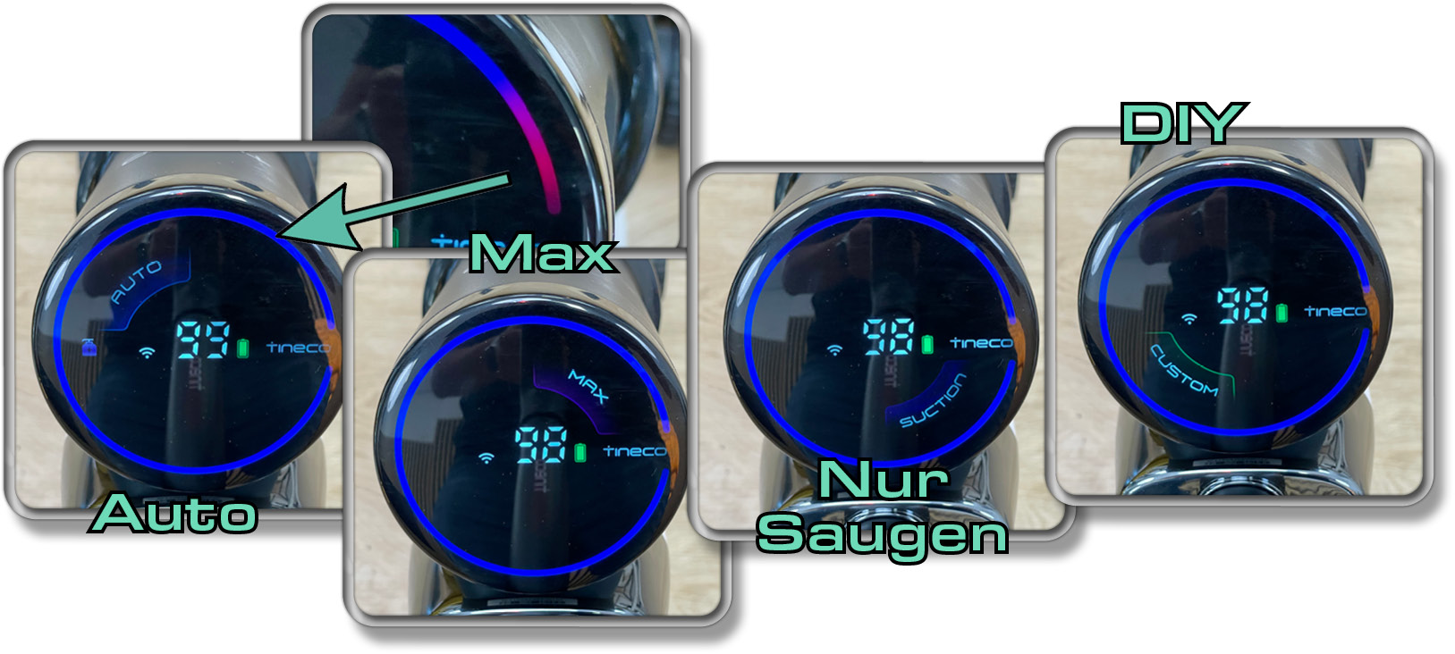

Auf der Oberseite des Akkus, in dem sich auch der Motor befindet, sitzt ein hochauflösendes Display, das verschiedene Informationen anzeigt, je nachdem, auf welchem Gerät es sich befindet. Ist er am Wischsauger befestigt, kann man über die Switch-Taste durch die Modis wechseln. Zu diesen gehört ein Auto-, ein Max-, ein Nur-Saugen- und ein Custom-Modus. Ebenso befindet sich ein blauer Ring um das Display herum, der sich verfärbt, wenn zu viel Schmutz vom Tineco Floor One Switch S7 erkannt wird.
Diese Informationen zeigt der Wischsauger des Tineco Floor One Switch S7 an

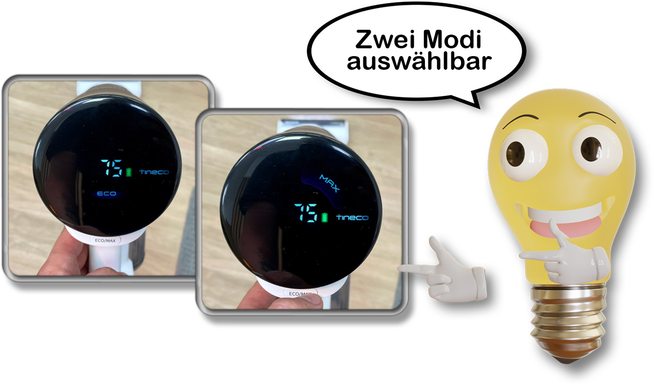

Verbaut im Akkusauger zeigt das Display ebenfalls verschiedene Informationen an, doch diese halten sich in Grenzen. Hier wird lediglich ebenfalls der Akkustand und nun zwei verschiedene Modi angezeigt. Mehr Informationen sind hier nicht gegeben.
Als Akkusauger sind zwei Modi auswählbar

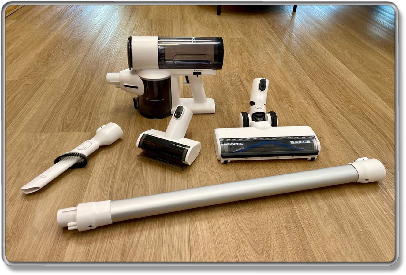

ZUBEHÖR | Praktisch und verstaut
Im Lieferumfang des Geräts ist natürlich allerhand Zubehör dabei. Darunter befinden sich eine Milbenbürste die motorisiert arbeitet, und eine Fugendüse, an der man einen Möbelpinsel vorschieben kann. Diese Utensilien können anstelle des Saugrohrs einfach an der Saugeinheit angebracht werden. Dazu dient ein einfaches und robustes Stecksystem.
Für den Akkusauger sind verschiedene Aufsätze im Lieferumfang dabei

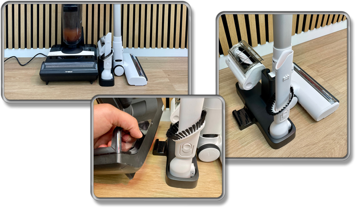

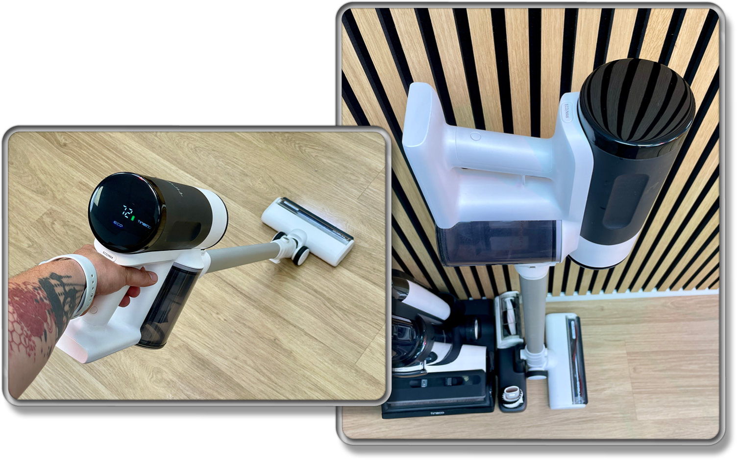

Ständer | Hier steht der Akkusauger
Im Lieferumfang gibt es eine kleine Halterung, die man an die Basisstation anbringen kann. In dieser Halterung kommen alle Zubehörteile unter und auch der Akkusauger selbst. Dieser wird dort sogar im stehenden Zustand gelagert, bis man ihn wieder verwenden möchte. So hat man alle Teile an einem Ort aufbewahrt.
Der Akkusauger-Ständer des Tineco Floor One Switch S7 ordnet alle Zubehörteile

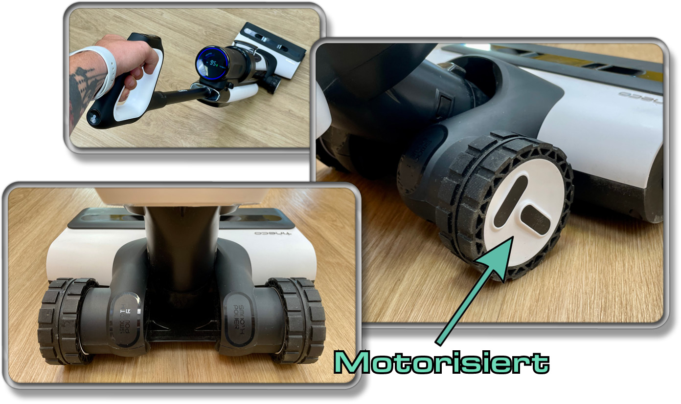

Gewicht | Keine Schmerzen dank angetriebener Räder
Der Tineco Floor One Switch S7 kommt eigentlich nur als Wischsauger auf ein recht hohes Gewicht mit 4,5 kg. Jedoch bekommt man keine Schmerzen in den Armen, denn man darf vom Gerät volle Führungsunterstützung erwarten. Der Wischsauger besitzt nämlich angetriebene Räder, die je nach Bewegung bei der Führung helfen. So kommt einem die Handhabung mit dem Gerät federleicht vor. Schiebt man das Gerät nach vorn, treiben die Räder ihn nach vorn an. Genauso verhält sich das auch rückwärts.
Dank angetriebener Räder ist der Umgang mit dem Tineco Floor One Switch S7 einfach

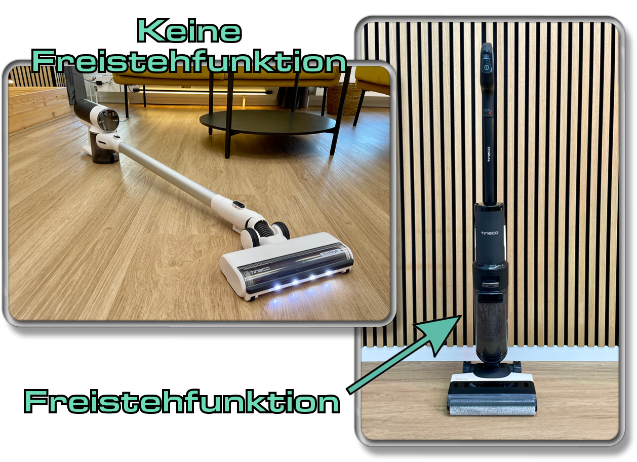

Freistehfunktion | Mal eben den Tineco Floor One Switch S7 Wischsauger abstellen
Das Abstellen des Tineco Floor One Switch S7 ist kein Problem. Als Wischsauger besitzt er eine Freistehfunktion. Man kippt ihn einfach nach vorn und schon schaltet er sich ab. Das ist ideal, wenn mal das Telefon klingelt oder man kurz die Reinigung unterbrechen muss. Als Akkusauger hingegen lässt er sich nicht mehr einfach so abstellen.
Der Tineco Floor One Switch S7 kann als Wischsauger frei abgestellt werden

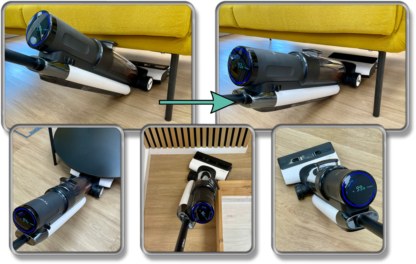

Flexibilität | Um und unter Möbeln
Für einen angemessenen Umgang darf die Flexibilität natürlich nicht zu kurz kommen. Zusammengebaut als Wischsauger ist das beim Tineco Floor One Switch S7 jedoch so eine Sache. Tief unter Möbel kann er nicht reinigen, da irgendwann die Bodendüse abhebt, wenn man ihn zu weit nach hinten kippt. Auch um Möbelstücke herum sieht es eher etwas mager mit der Flexibilität des Gelenks zwischen Wischsauger und Düse aus.
Der Wischsauger des Tineco Floor One Switch S7 hat seine Grenzen, was Flexibilität angeht

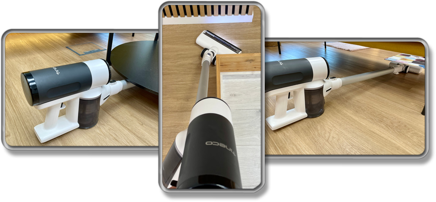

Als Akkusauger hingegen sieht das wieder ganz anders aus. Er lässt sich so fast komplett auf den Boden legen und kommt so tief unter die Möbel. Auch um Ecken herum kann die flexible Bodendüse überzeugen.
Der Akkusauger ist hingegen sehr flexibel gestaltet

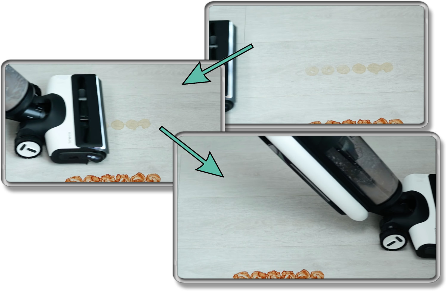

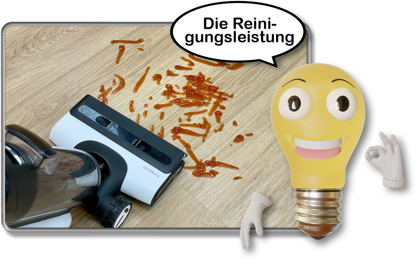

Flüssigkeit | Flüssiger Ketchup
Als Erstes muss der Tineco Floor One Switch S7 zeigen, wie gut er mit flüssigen Ketchup zurechtkommt. Dafür verteilten wir ein paar Punkte an Ketchup auf dem Laminat. Das hätten wir uns jedoch schenken können, da der Tineco Floor One Switch S7 damit kurzen Prozess machte. Eine einzige Überfahrt hat ausgereicht, um jeglichen Schmutz verschwinden zu lassen.
Tineco Floor One Switch S7 Wischsauger - Flüssigkeiten

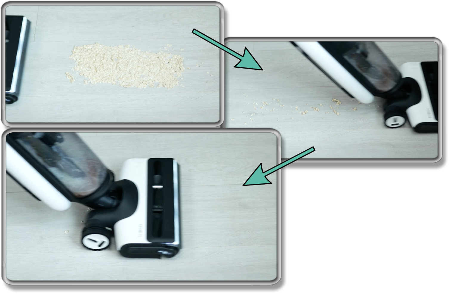

Dickflüssiges | Der Haferschleim
Dasselbe haben wir mit verschüttetem Haferschleim, bestehend aus Haferflocken und Milch getestet. Diese matschige Pampe schafft nicht jedes Gerät auf Anhieb. Auch der Tineco Floor One Switch S7 hat genau drei Überfahrten benötigt, um die Sauerei komplett zu entfernen. Der Durchschnitt liegt hier bei zwei Überfahrten.
Tineco Floor One Switch S7 Wischsauger - Haferbrei

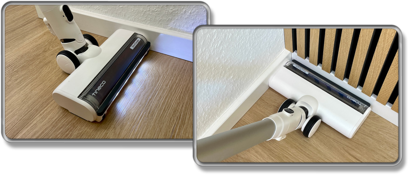

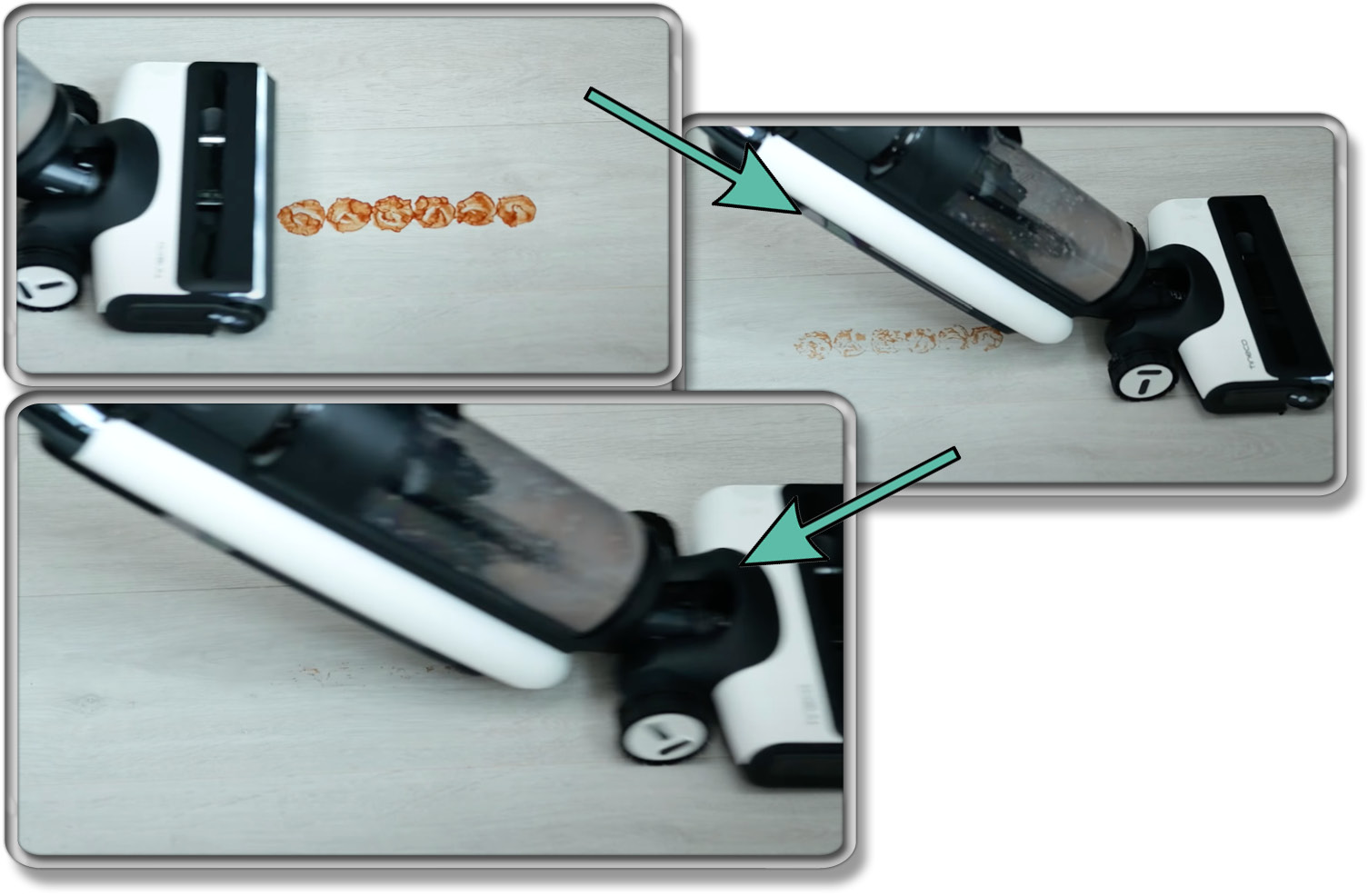

Ecken & Ränder | So gut wird hier gewischt

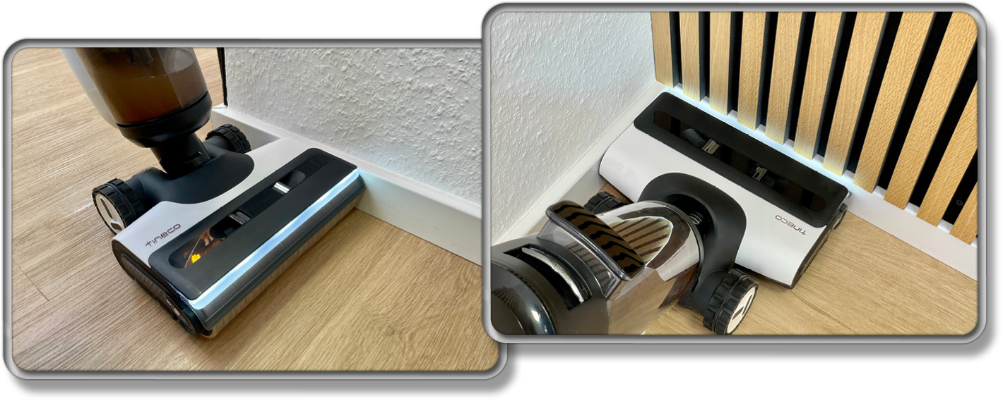

Der Tineco Floor One Switch S7 besitzt eine beidseitige Kantenreinigung, die bis auf ein paar Millimeter bis an den Rand heranreicht. Das sorgt dafür, dass auch dieser anständig gewischt wird. In Ecken kommt er jedoch nicht vollständig, da die Walze rund ist und so nicht ganz bis in die Ecke kommt.
So gut wischt er an Rändern und in Ecken

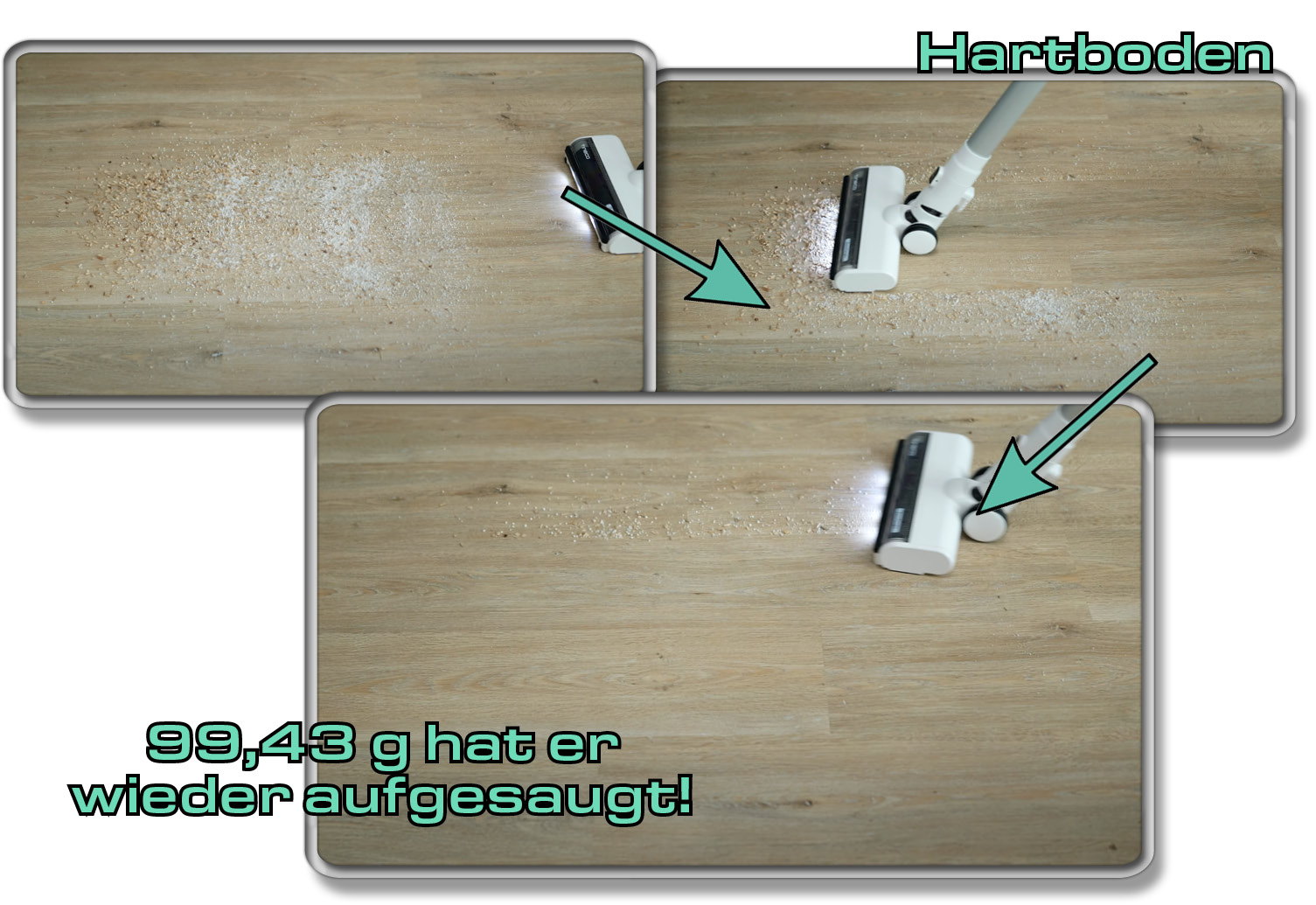

Hartboden | Die gemessen Saugleistung auf Laminat
Widmen wir uns jetzt der Saugleistung. Dafür verteilen wir 100 g Schmutz auf verschiedenen Böden, die der Tineco Floor One Switch S7 als Akkusauger aufsaugen soll. Die aufgesaugte Masse bildet das Ergebnis. Auf unserem Laminat hat er innerhalb einer Minute ganze 99,43 g wieder aufsaugen können. Somit ist er ein hervorragender Akkusauger für Hartboden.
Tineco Floor One Switch S7 Akkusauger - Die gemessene Saugleistung auf Hartboden

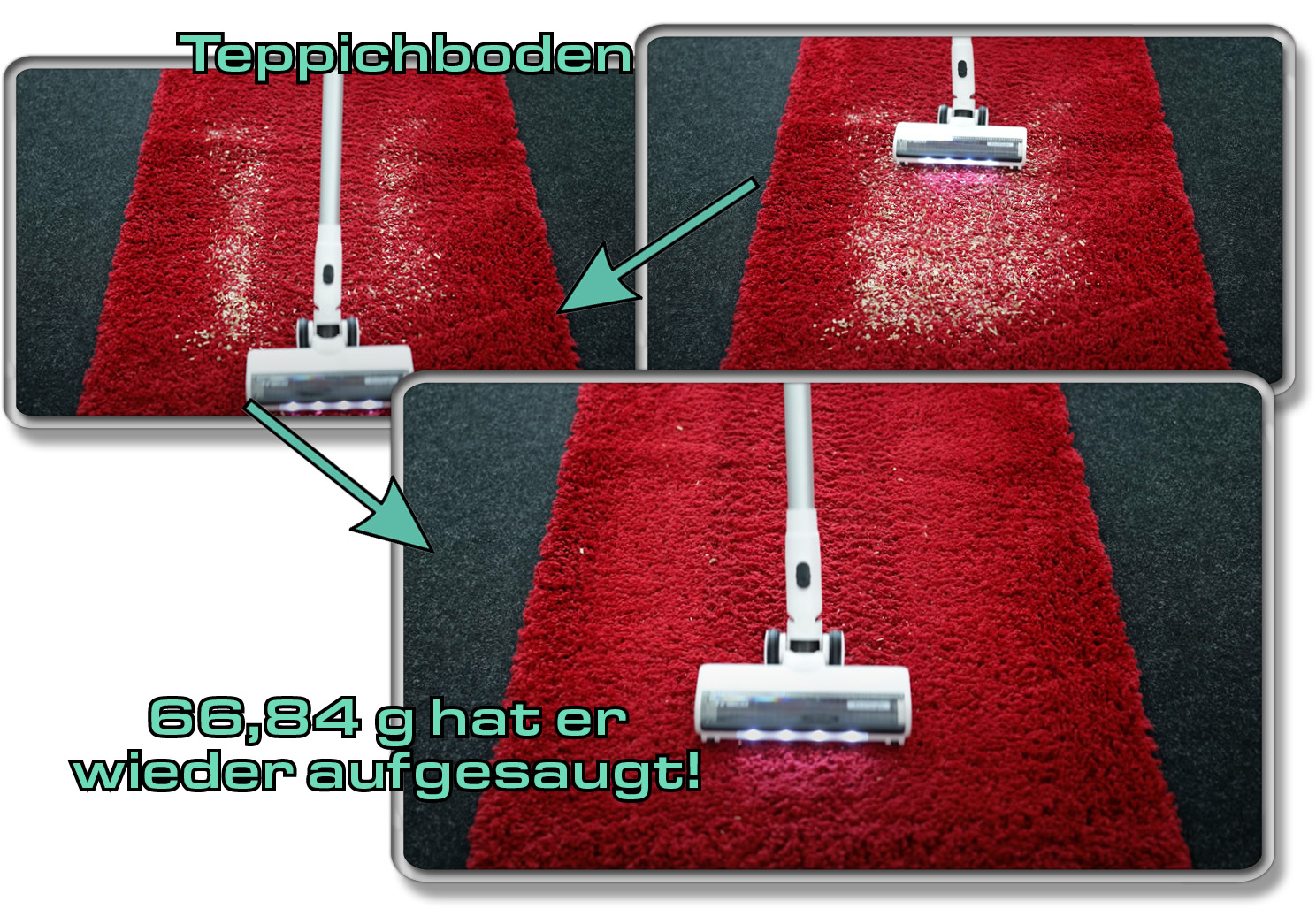

Teppichboden | Die gemessene Saugleistung auf Teppich
Auf dem Teppichboden gehen wir dasselbe Szenario an. Hier zeigt sich oft, dass Kombigeräte nicht die Leistung erbringen wie waschechte Akkustaubsauger. Doch der Tineco Floor One Switch S7 konnte überraschen. Hier hat er 66,84 g wieder aufsaugen können, was ebenso ein angemessenes Ergebnis darstellt.
Tineco Floor One Switch S7 Akkusauger - Die gemessene Saugleistung auf Teppichboden

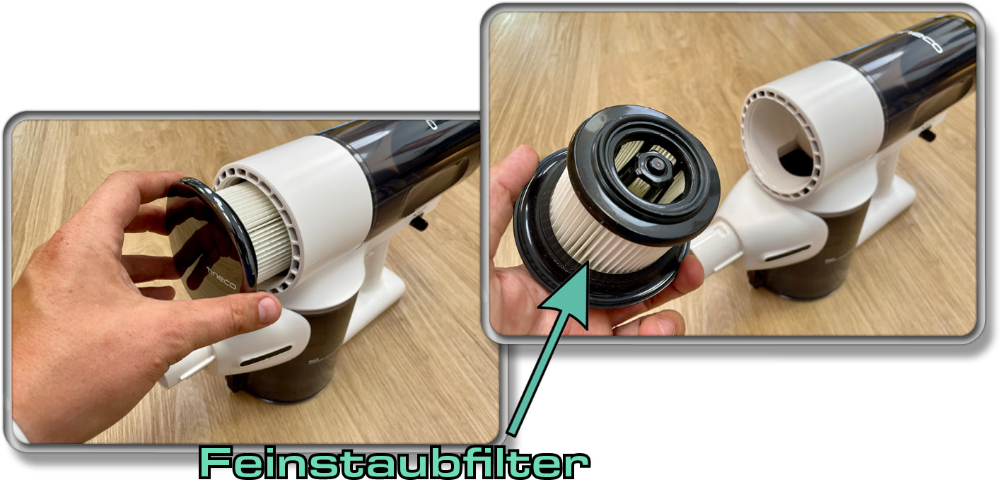

Der Filter des Akkusaugers befindet sich auf der Rückseite des Akkusaugers vom Tineco Floor One Switch S7. Dieser kann einfach durch eine leichte Drehung herausgezogen werden. Wie man auf dem Foto sieht, handelt es sich um einen Feinstaubfilter, doch kann er auch den Filtertest mit unserer Nebelmaschine bestehen?
Der Filter des Tineco Floor One Switch S7 sitzt am Ende des Akkusaugers

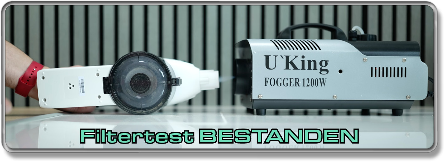

Filtertest | Der Tineco Floor One Switch S7 Akkusauger hat ihn bestanden!
Um die Filterleistung auf unsere Weise testen zu können, muss der Akkusauger den Nebel unserer Nebelmaschine aufsaugen und nichts davon mehr austreten lassen. Das hat der Akkustaubsauger tatsächlich geschafft! Kein Nebel ist mehr an beliebiger Stelle entwichen.
Auch den FIltertest hat der Tineco Floor One Switch S7 Akkusauger bestanden

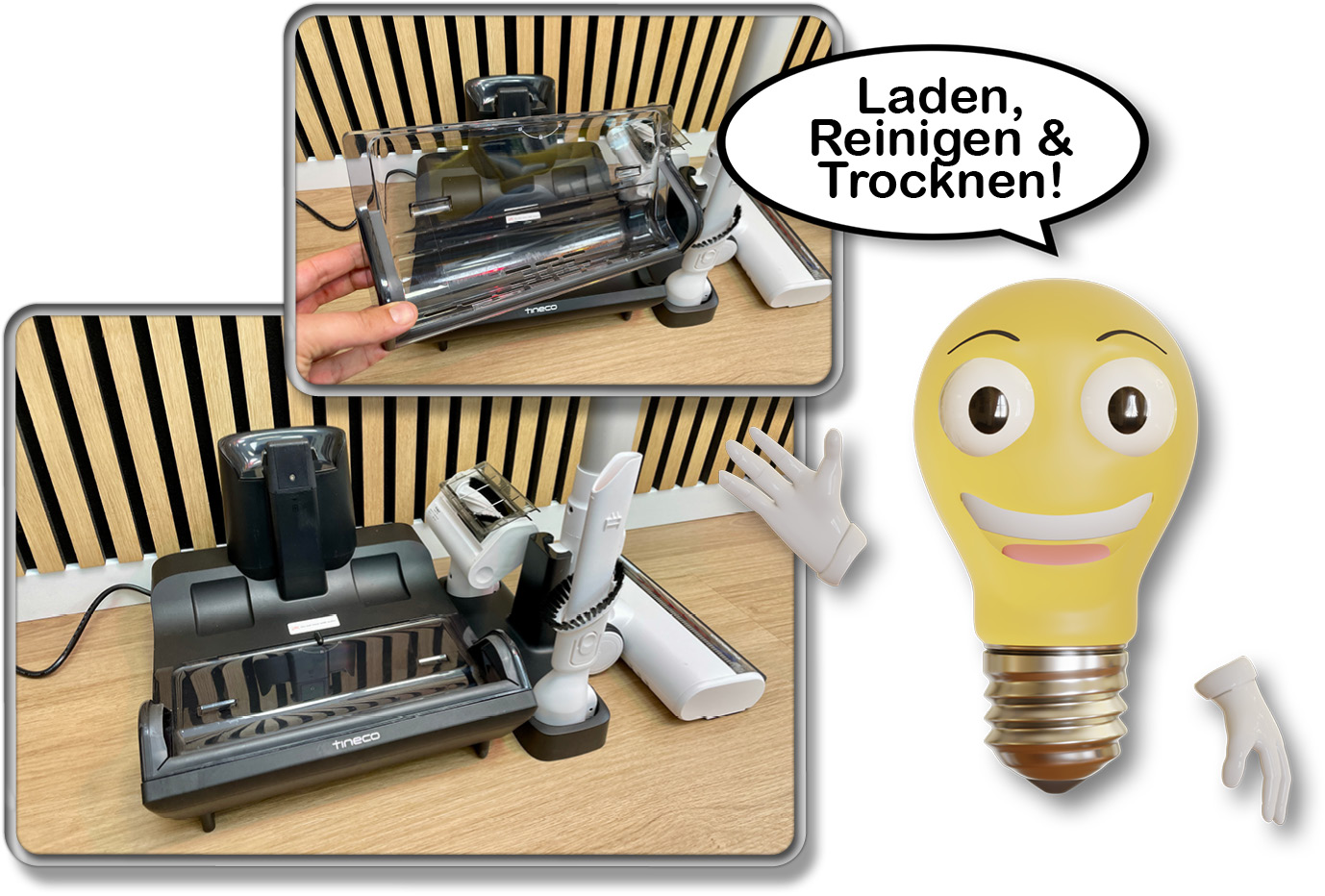

STATION | Laden, Waschen und Trocknen in Rekordzeit!
Die mitgelieferte Lade- bzw. Reinigungsstation des Tineco Floor One Switch S7 hat so manches auf dem Kasten. Sie bildet die Basis, auf der das Gerät seine Selbstreinigung durchführen kann. Doch wie gut ist diese wirklich?
Die Ladestation des Tineco Floor One Switch S7 lädt nicht nur, sondern reinigt und trocknet auch

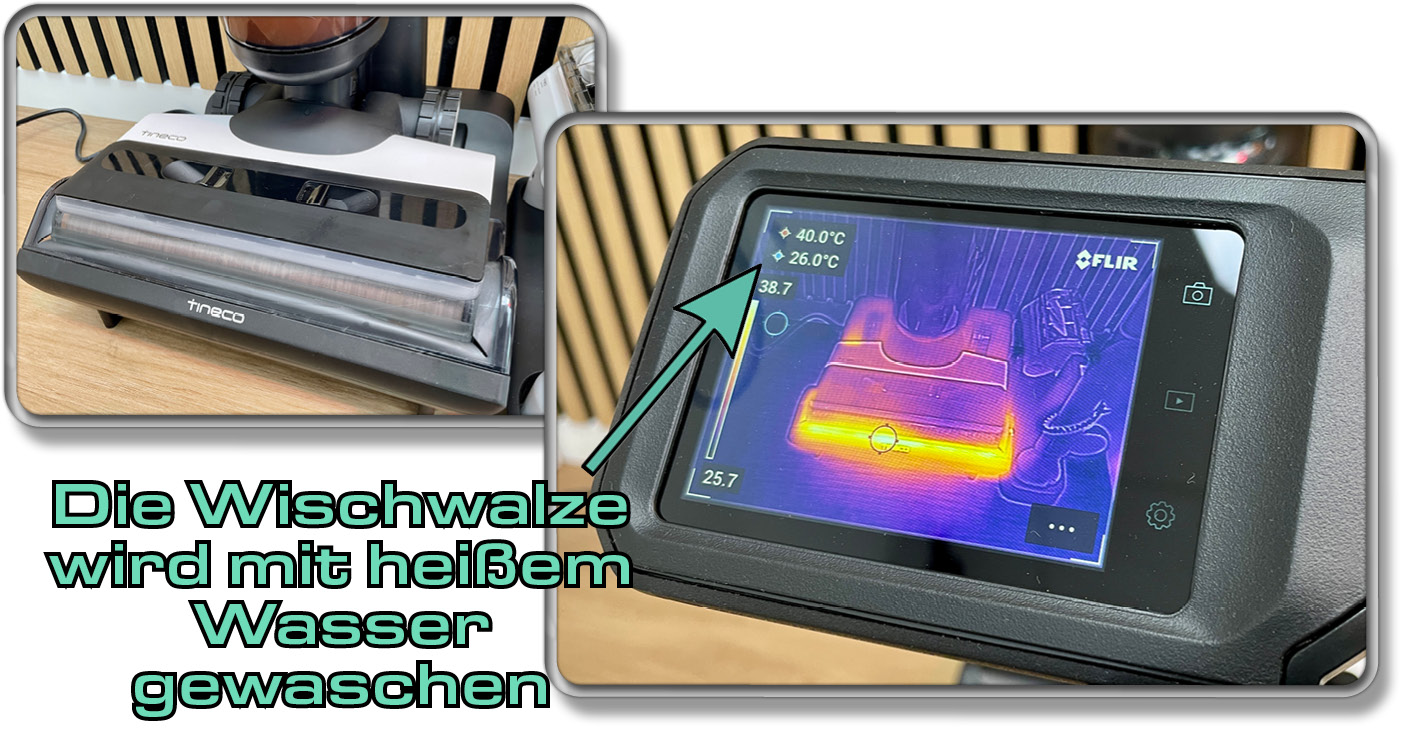

Moppwäsche | Mit heißem Wasser
Sobald man die Reinigungstaste auf dem Gerät betätigt, aktiviert sich die Selbstreinigung der Wischwalze. Dazu dreht sich die Walze schnell in verschiedene Richtungen und wird kontinuierlich mit Wasser benetzt. Das Wasser wird zudem laut Tineco auf 70 °C dabei erhitzt, was eine noch bessere Reinigungsleistung erbringen soll. Wie man auf unserer Wärmebildkamera erkennt, kommt die Reinigung nicht ganz an diese Angabe heran, was die Temperatur betrifft, jedoch müsste das schon ausreichen, um die Walze restlos zu säubern.
Die Moppwäsche arbeitet mit heißem Wasser

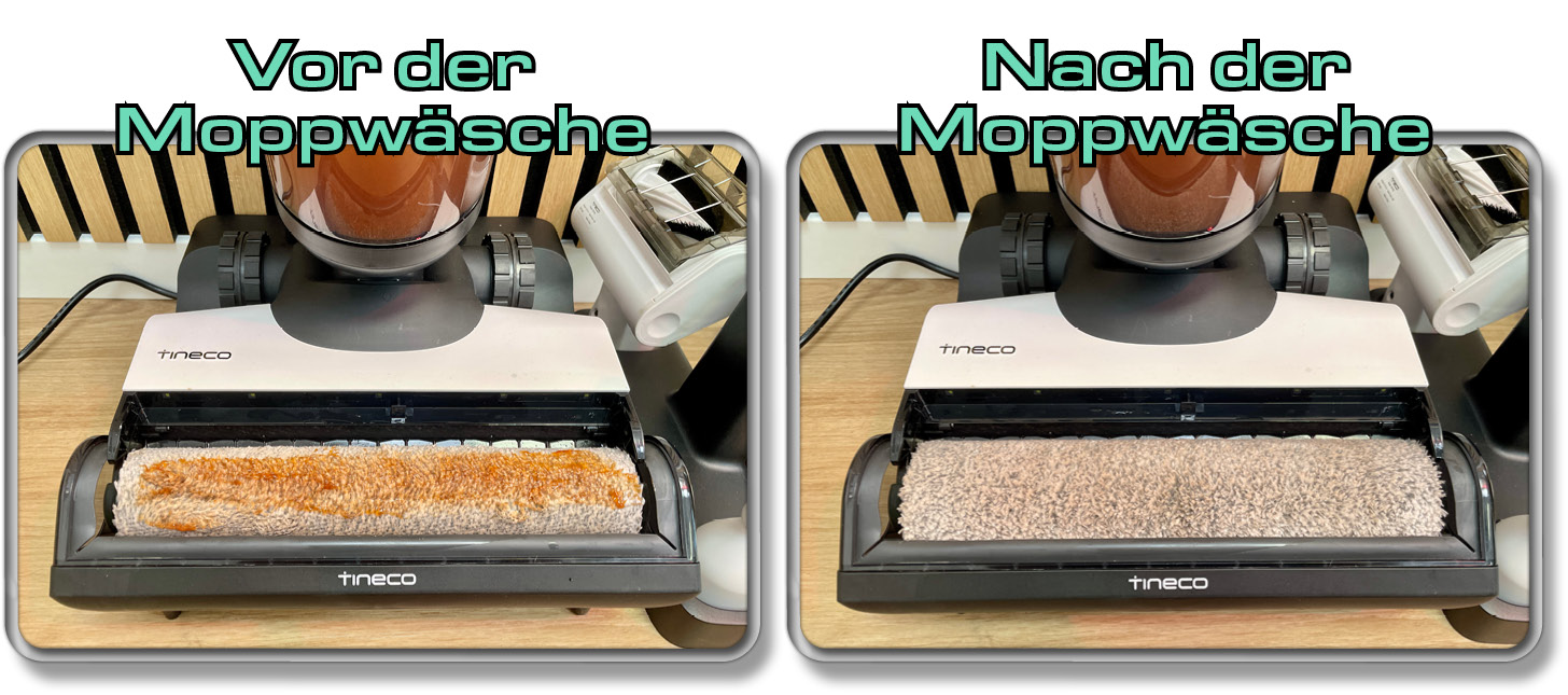

Vergleich | Vor und nach der Moppwäsche
Um den Vergleich vor und nach der Moppwäsche aufzeigen zu können, habe ich die Wischwalze mit flüssigem Ketchup beschmiert und danach die Reinigung des Wischmopps gestartet. Wie man auf den Bildern eindrucksvoll erkennen kann, hat die Moppwäsche mit heißem Wasser hervorragend funktioniert.
Der Vergleich zeigt, wie gut die Moppwäsche des Tineco Floor One Switch S7 arbeitet

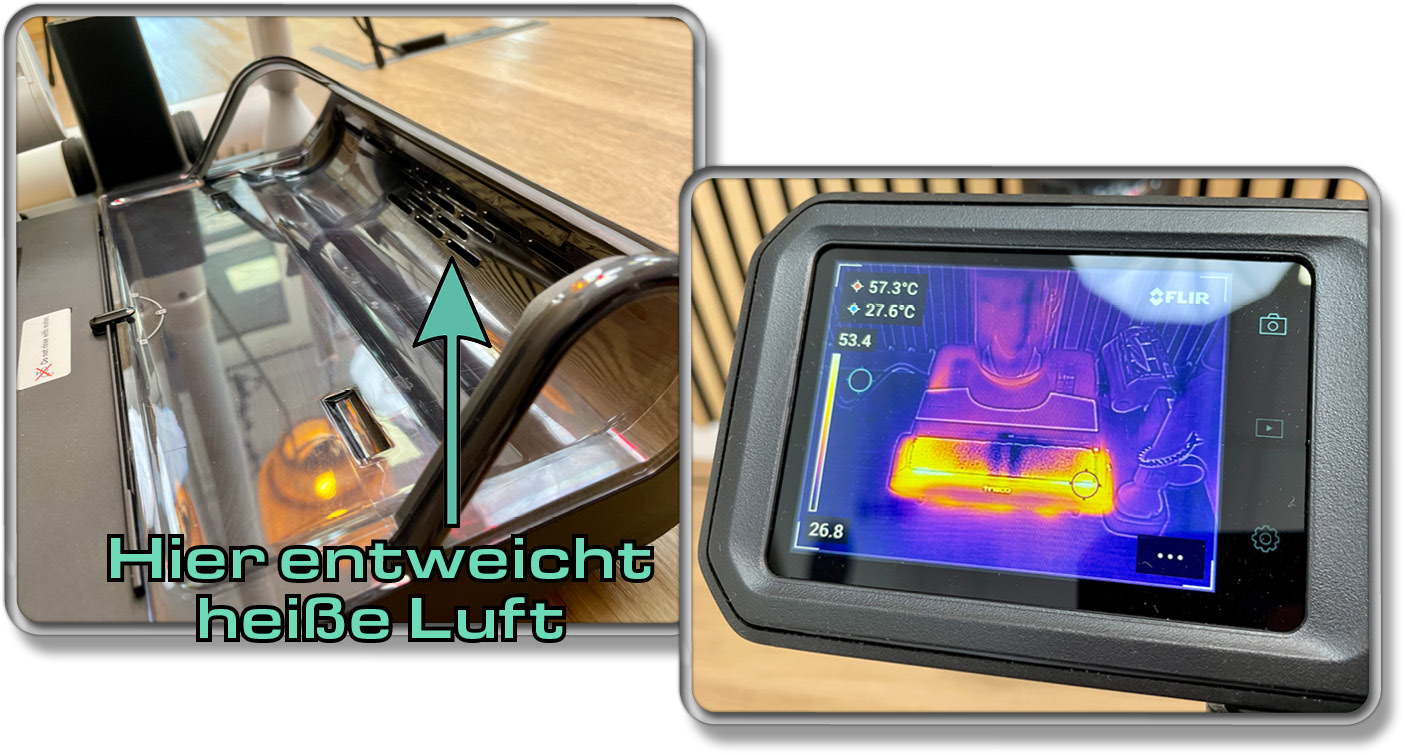

Mopptrocknung | Dank FlashDry in nur wenigen Minuten
Der Tineco Floor One Switch S7 besitzt die sogenannte FlashDry-Funktion. Damit meint der Hersteller eine Bürstentrocknung, die in nur wenigen Minuten vollzogen ist. Dafür wird die Walze mit heißer Luft angeblasen, während sich die Walze kontinuierlich und ziemlich schnell dreht. Die Walze trocknet dabei so schnell, dass sie in kürzester Zeit fast 100 Prozent trocken ist. So spart man sich den stundenlangen Ton einer leichten Bürstentrocknung.
Auf den Bildern sieht man, wie heiß die Mopptrocknung funktioniert

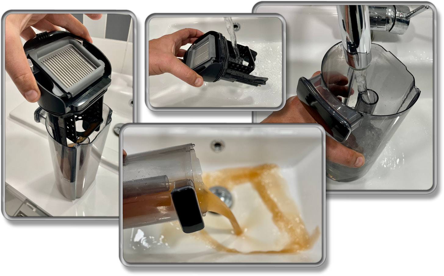

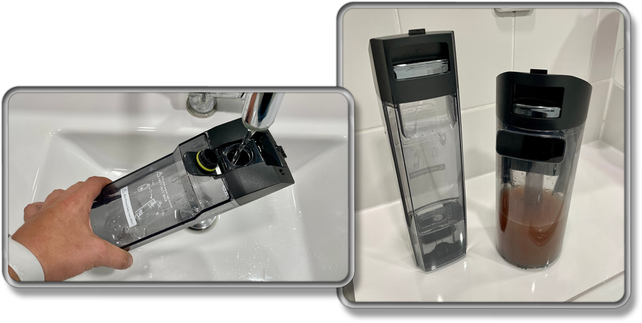

WARTUNG DER TANKS | Dieser Vorgang muss sein
Nach jeder Reinigungsaufgabe muss man zumindest den Abwassertank entleeren, da sich sonst nicht nur faulige Gerüche breitmachen, sondern auch Schimmel entstehen kann. Schon nach der ersten Anwendung kann das passieren. Somit sollte man die Tanks regelmäßig warten. Der Frischwassertank ist schnell durch die kleine Öffnung gefüllt und wieder Einsatzbereit.
Die Frischwassertankbefüllung wird von Hand erledigt
Der Abwassertank hingegen muss entleert werden. Dazu holt man den Filter heraus und schüttet den Inhalt des Tanks in den Ausguss. Daraufhin sollte man alles gründlich abspülen und trocken wieder einsetzen.
So wird der Abwassertank nach jeder Reinigung gewartet

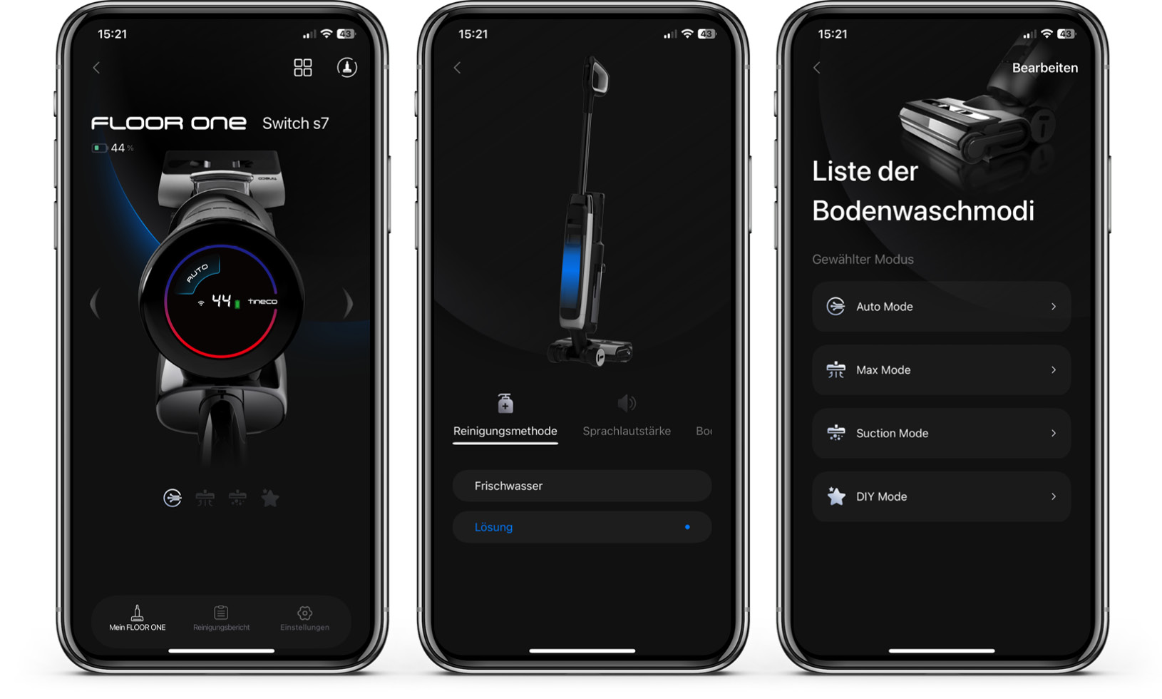

APP | Verbinde den Tineco mit der App
Der Tineco Floor One Switch S7 kann mit einer App verbunden werden. Diese ist in meinen Augen jedoch für nur einen einzigen Grund sinnvoll: Wegen dem Custom-Modus. Dieser kann in der App nämlich mit einer eigenen Leistung belegt werden und wird vom Wischsauger daraufhin übernommen. Wenn man auf diesen Modus verzichten kann, dann benötigt man die App auch nicht.
Das ist die App des Tineco Floor One Switch S7

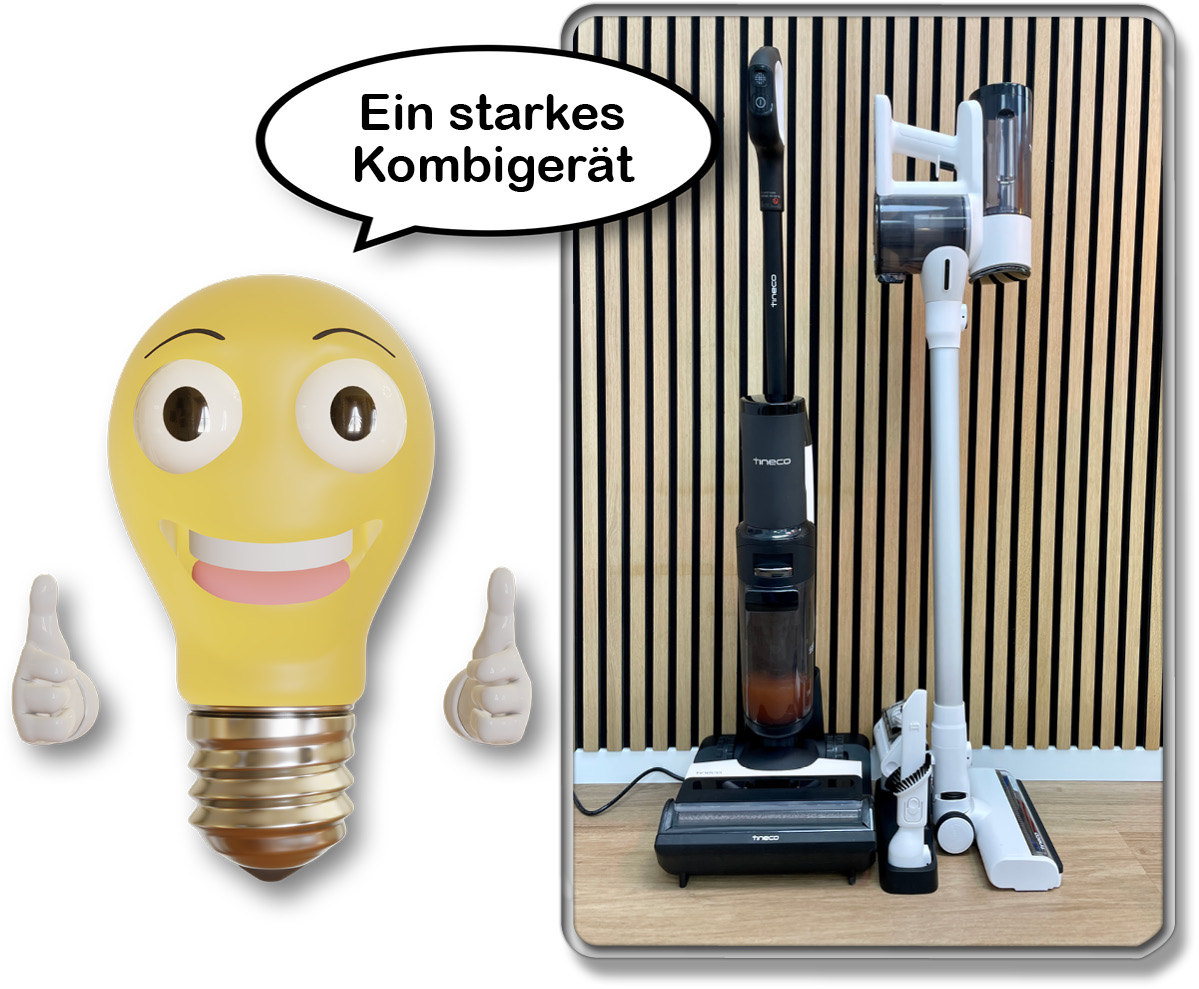

Der Tineco Floor One Switch S7 hat sich im Test als starkes Kombigerät herausgestellt
Das Gerät lässt sich Tineco jedoch auch bezahlen. Bei Amazon kostet das Kombigerät gerade 900 €, was nicht gerade wenig ist. Hier sollte man wirklich darauf achten, ob man alle Funktionen wirklich haben möchte bzw. benötigt. Eines steht jedoch fest: Der Tineco Floor One Switch S7 wird jeden Besitzer glücklich stimmen.

  1. Dirk Krüger am
    Ihr schreibt, dass das Gerät einen Wechsel-Akku hat. Zum kaufen / bestellen findet man den aber nicht im Internet. Wenn dieser nicht angeboten wird, sollte das auch nicht als Wechsel-Akku bezeichnet werden.
    • Florian Beckmann am
      Hallo Dirk, du hast schon recht. Es ist halt beides nicht ganz richtig. Wechseln kann man ihn technisch, wenn er nicht verfügbar ist, ergibt es aber auch keinen Sinn. Ich frage mal bei Tineco nach, ob der Akku als Ersatzteil geplant ist und passe danach den Eintrag an.
  2. Wofür ist die Einstellung Laufgeschwindigkeit in der App?
    Ich kann keinen Unterschied feststellen bei den verschiedenen Modi
