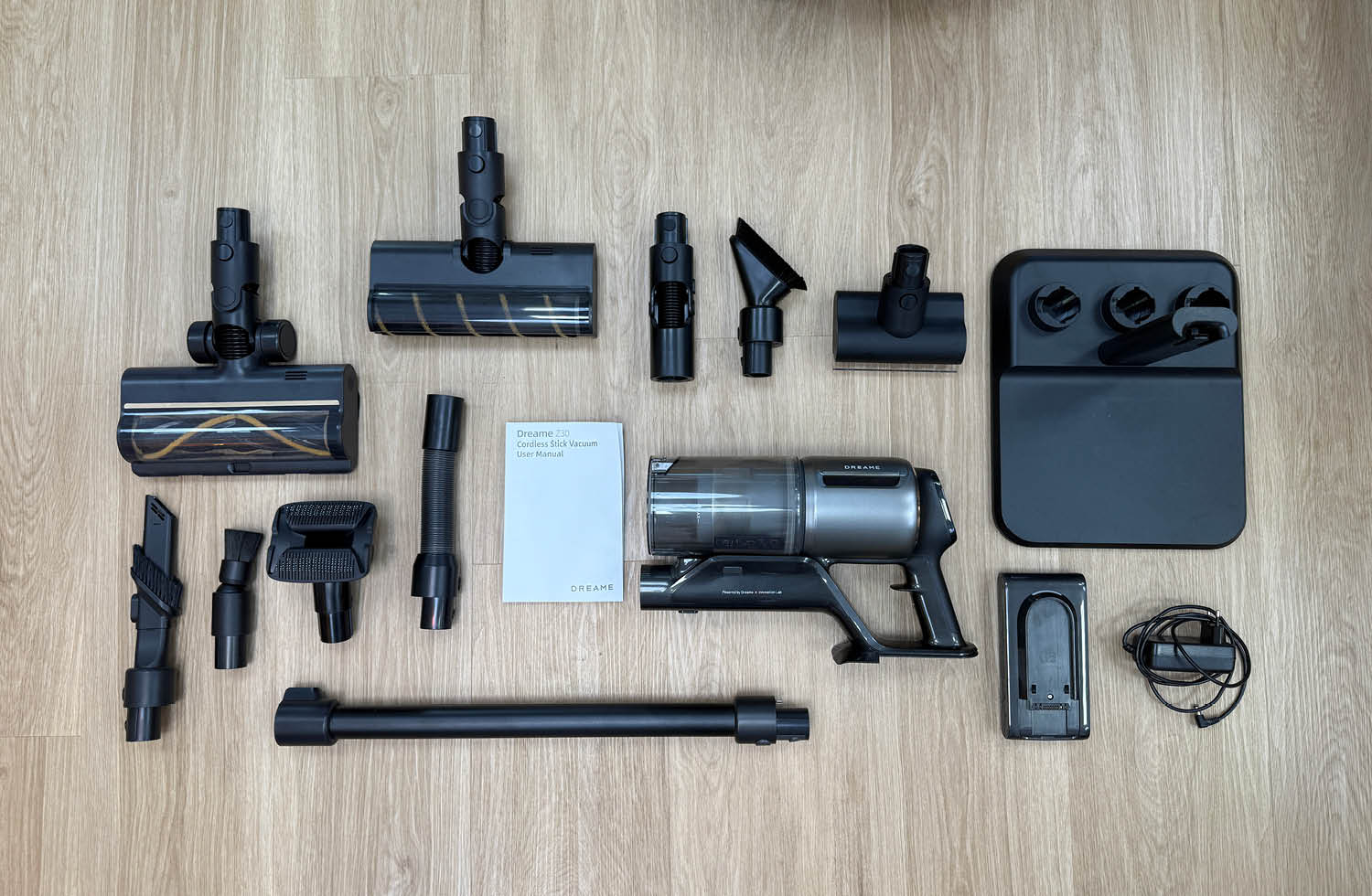

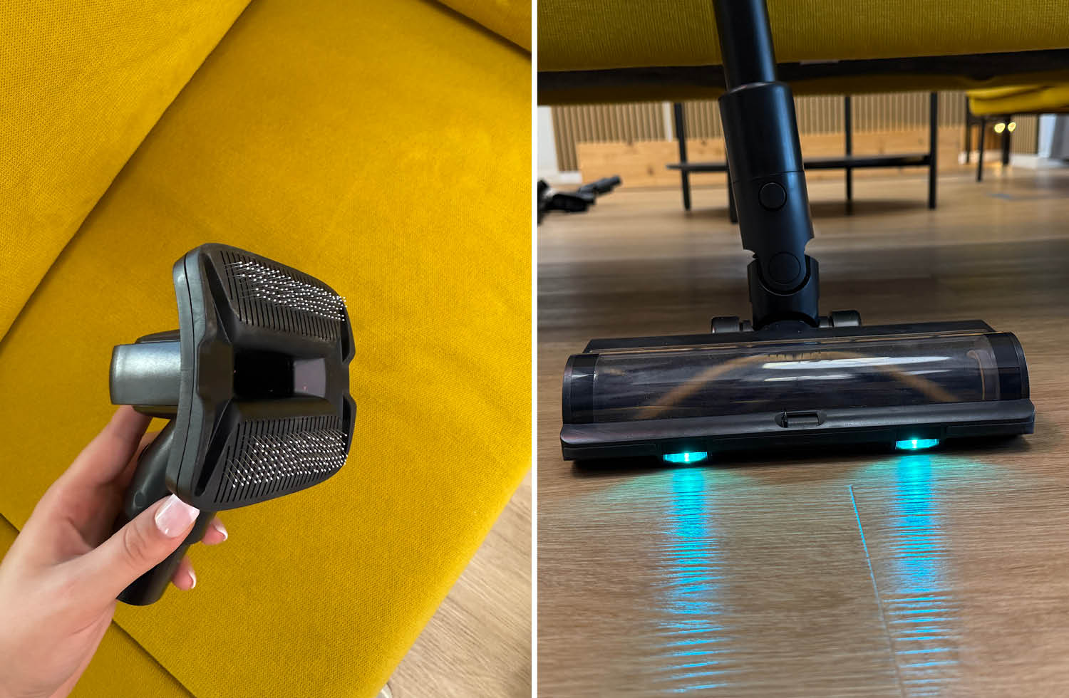

Im Lieferumfang des Dreame Z30 befindet sich eine beleuchtete Multiflächenbürste, eine beleuchtete weiche Rollerbürste, eine motorisierte Minibürste, Kombiwerkzeug, eine rotierende weiche Staubbürste, Haustierhaarentfilzungswerkzeug, eine weiche Staubbürste, ein Verlängerungsstab, ein flexibler Adapter, ein Verlängerungsschlauch, der Bodensockel und natürlich das Hauptgerät. Das ist wirklich ziemlich viel Zubehör, was Dreame da mitliefert.
Dreame Z30DESIGN | So sieht der Dreame Z30 aus
Der Dreame Z30 sieht sehr edel aus und wurde qualitativ sehr hochwertig verarbeitet, obwohl er aus Plastik besteht. Die Metalloptik und das eingebaute Display werten den Akkusauger sehr auf. Die eleganten Grau- und Schwarztöne geben dem Z30 ein minimalistisches und zeitloses Erscheinungsbild. Der Akkusauger ist mit der CelesTect-Technologie ausgestattet, die mittels blauen Lichts dunkle Bereiche ausleuchtet und so schwer sichtbaren Staub sichtbar macht.

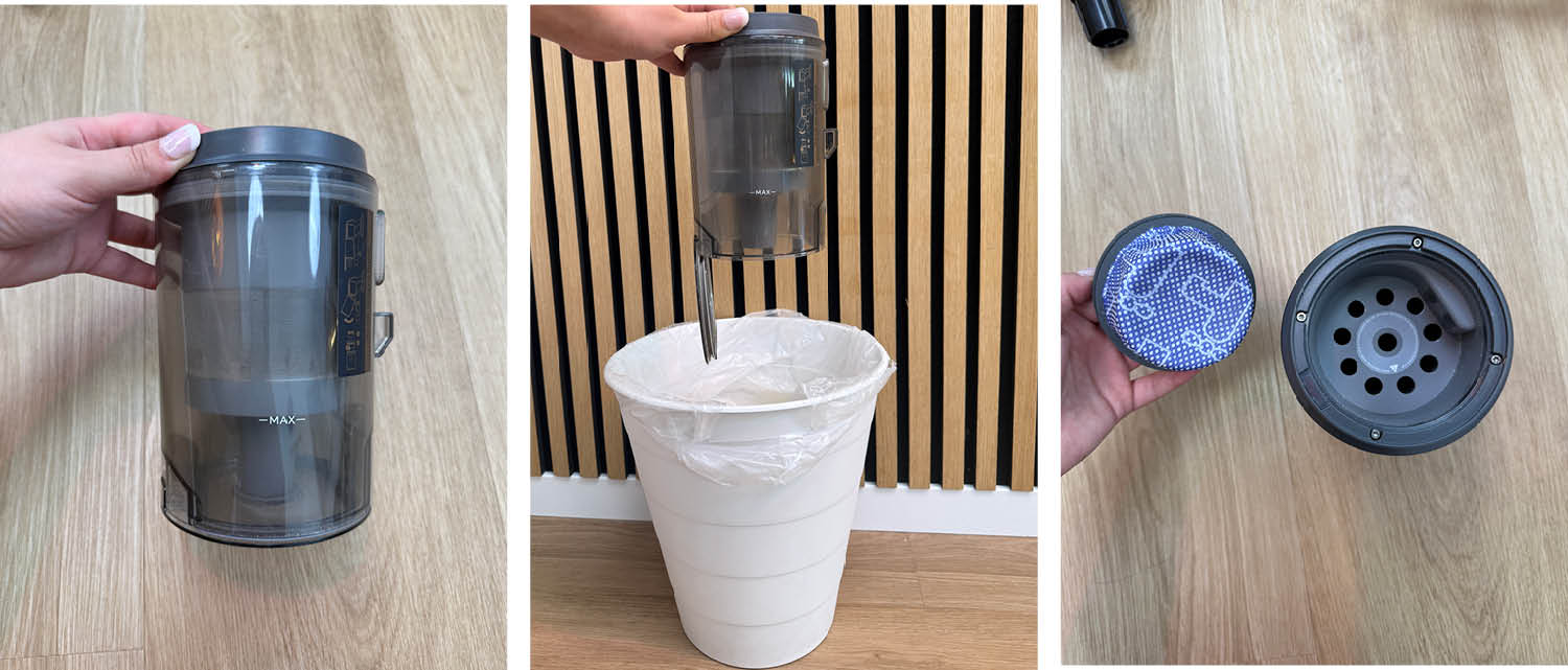

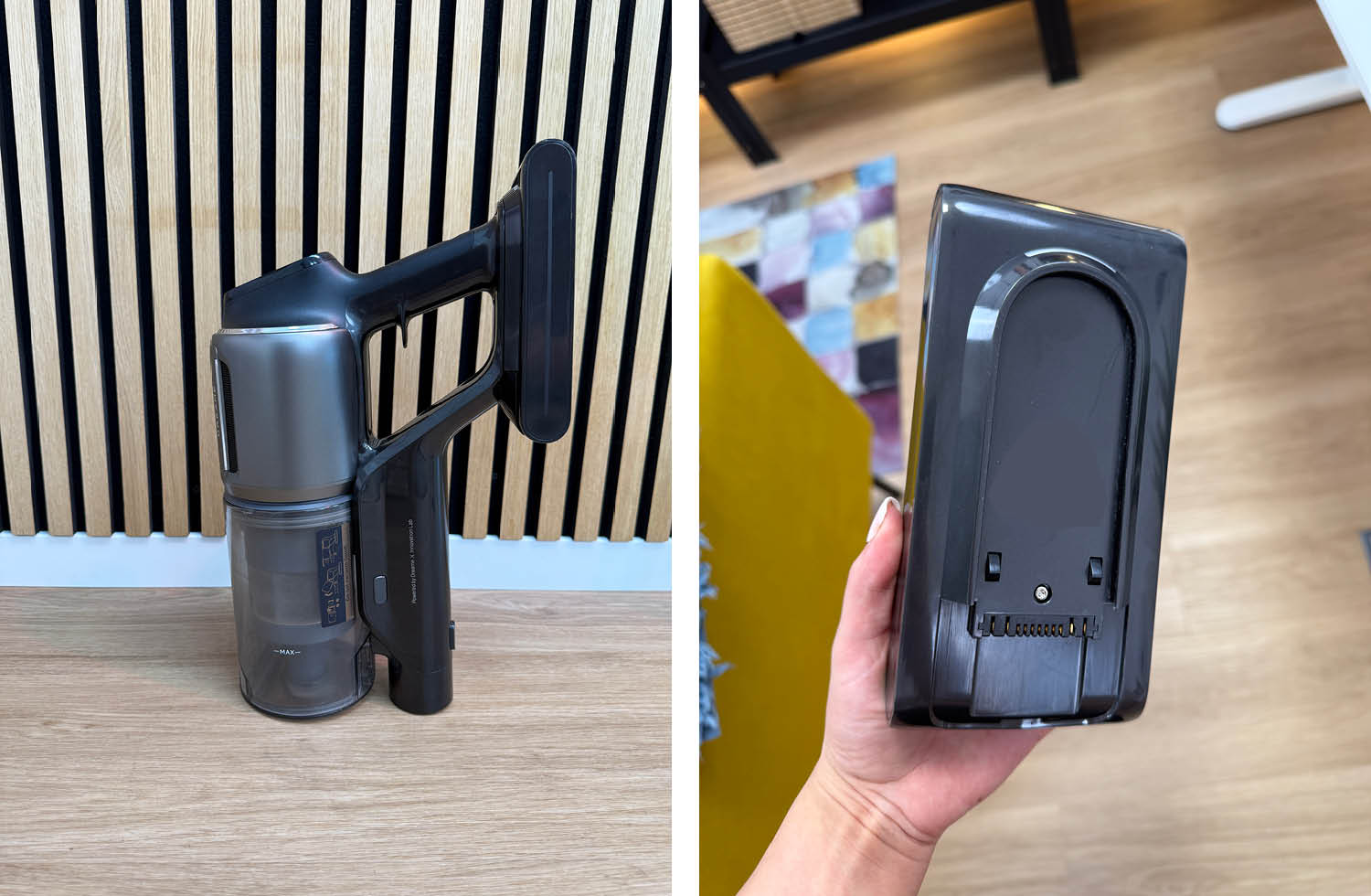

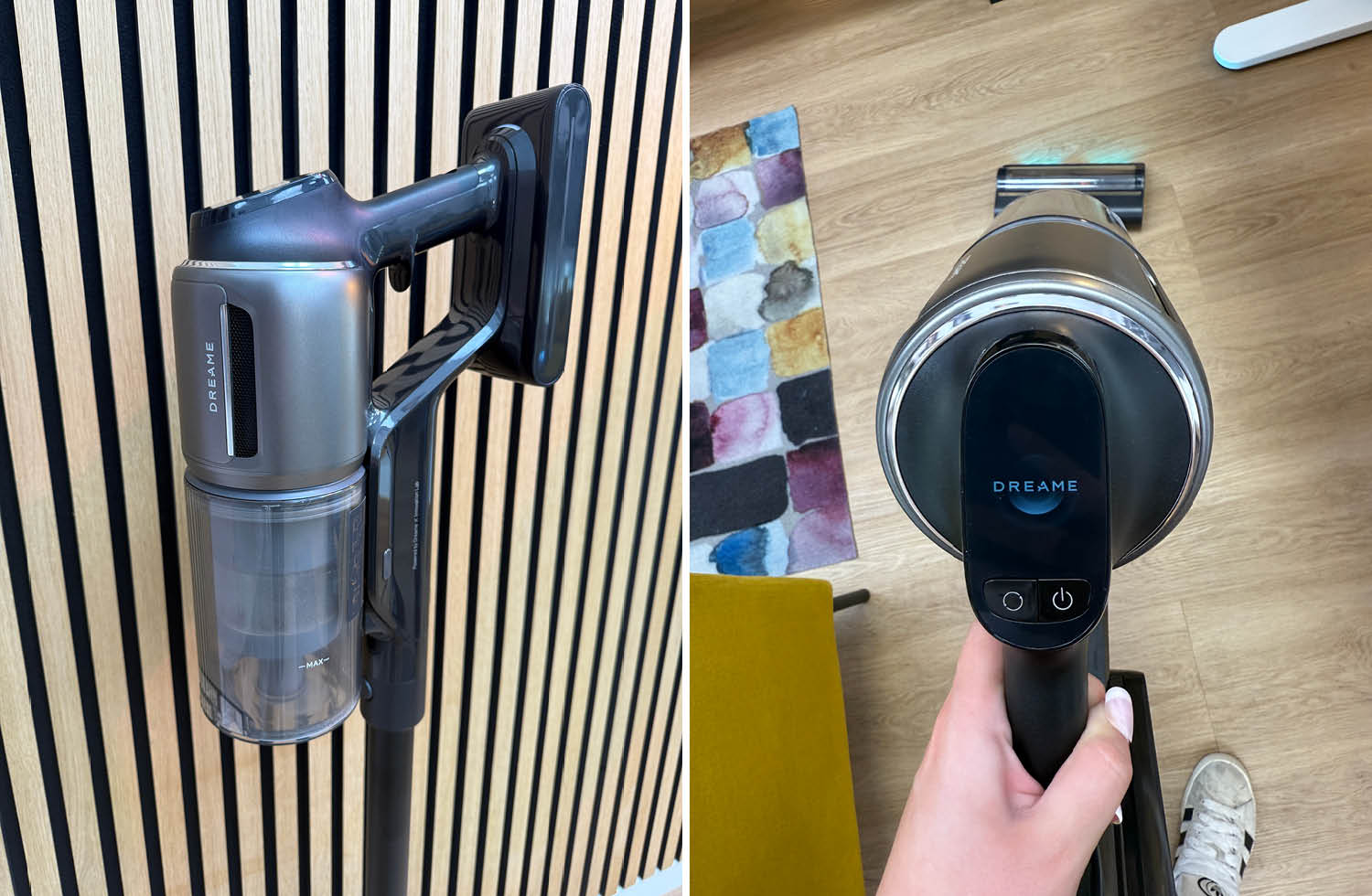

Der Z30 verfügt über einen großzügigen transparenten Staubbehälter mit einem Fassungsvermögen von bis zu 0,6 Litern. Dieser lässt sich zum Entleeren und Reinigen ganz einfach mit einem Knopfdruck herausnehmen. Durch das transparente Material des Behälters lässt sich sein Füllstand jederzeit beobachten. Auf der Rückseite befindet sich ein austauschbarer Akku, der ebenfalls entnommen werden kann.
Dreame Z30BEDIENUNG | So wird der Dreame Z30 gesteuert

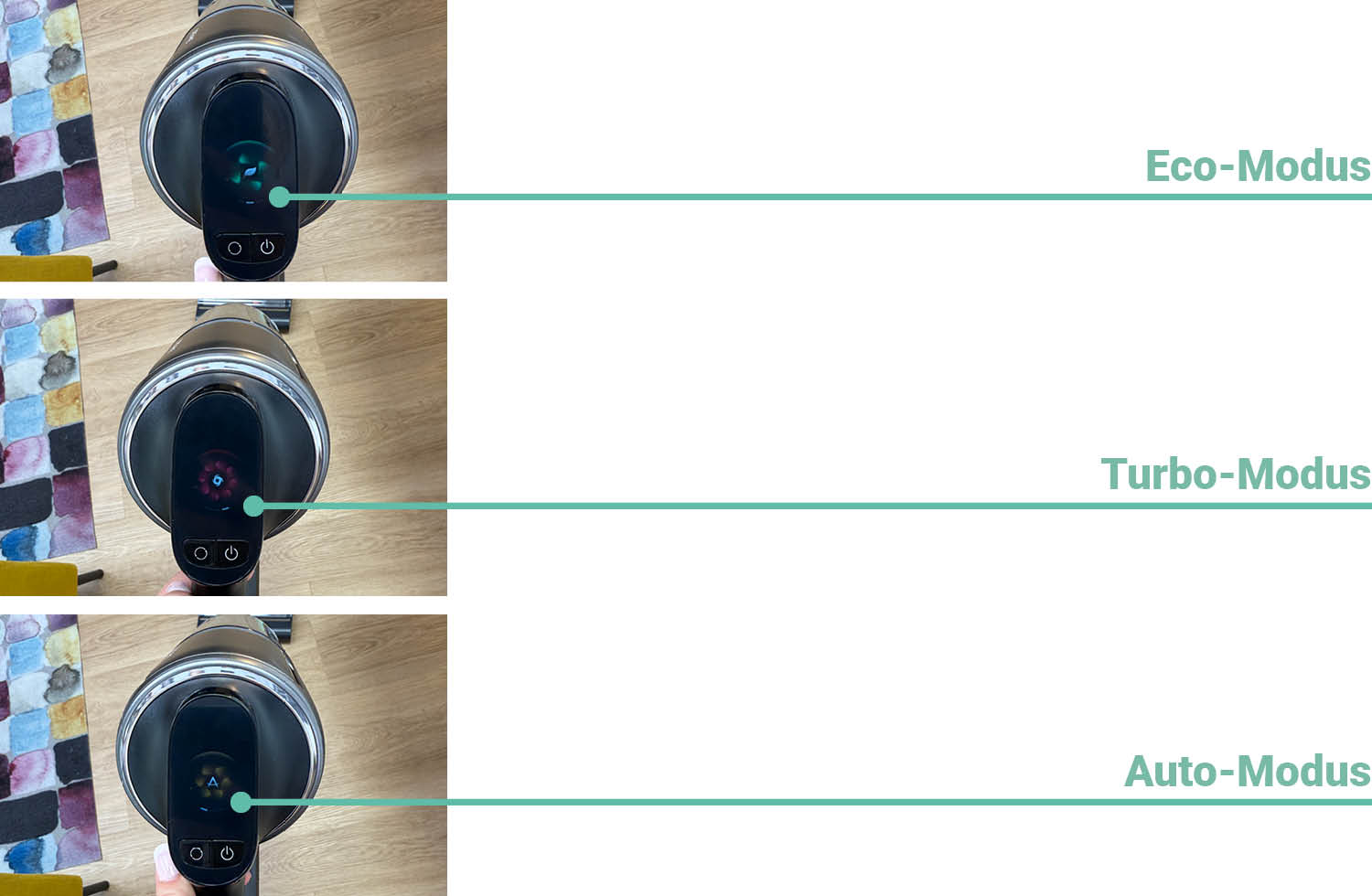

Wie bereits erwähnt, ist der Akkusauger mit einem Display ausgestattet, über das sich das Gerät ein- und ausschalten, zwischen drei verschiedenen Reinigungsmodi wechseln und die aufgesaugten Partikel nachvollziehen lassen. Der Eco-Modus ist optimal für leisen Betrieb und lange Laufzeit, der Auto-Modus erkennt mittels Sensoren die Verschmutzung und passt so die Leistung an, und der Turbo-Modus liefert maximale Saugleistung, jedoch bei kürzerer Laufzeit. Somit liefert das Display klare Informationen zur Akkulaufzeit und zum aktuellen Reinigungsmodus.

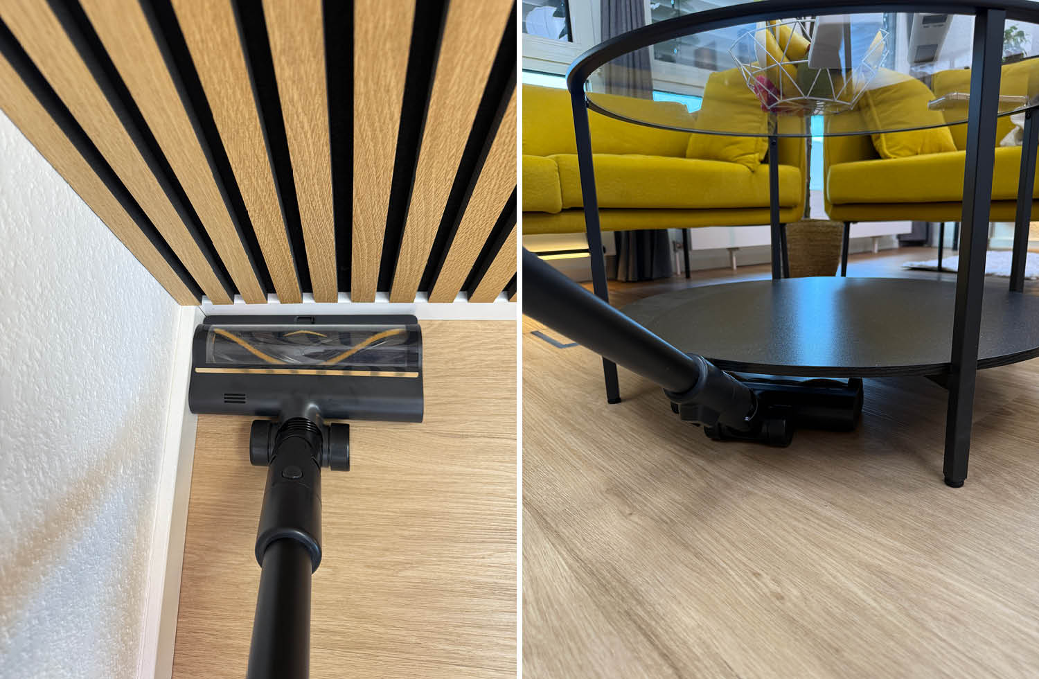

Flexibilität

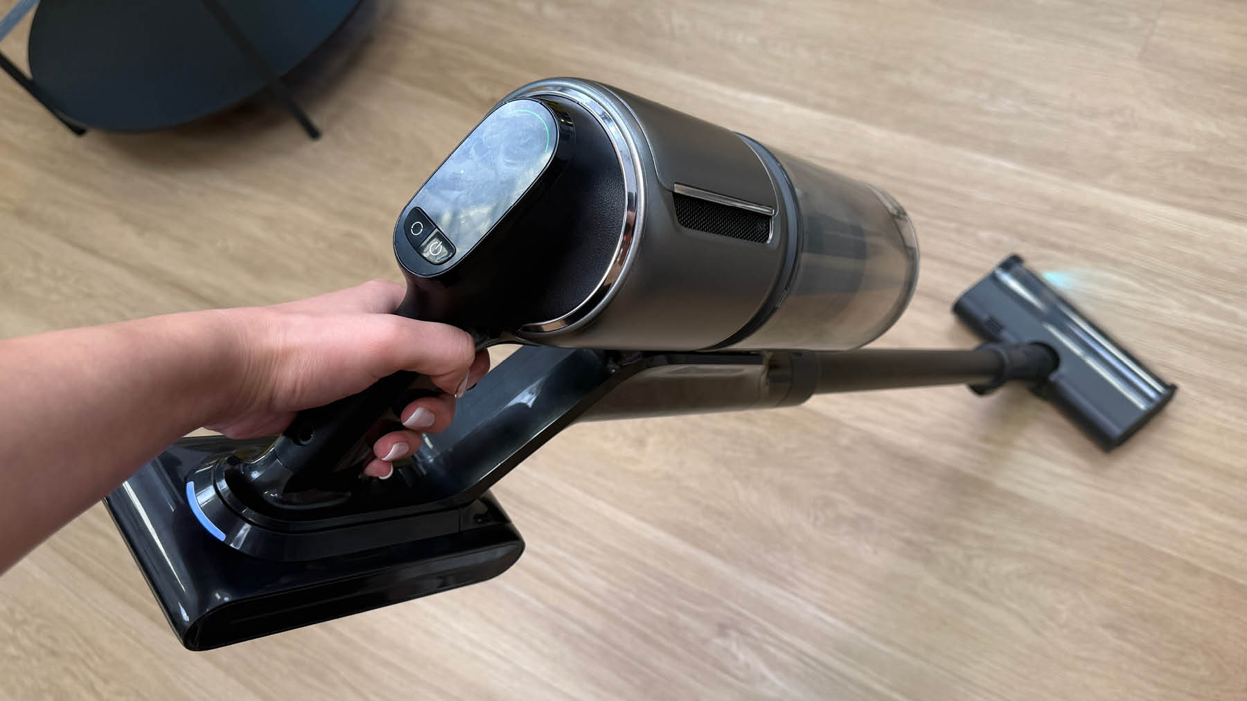

Die Flexibilität des Z30 ist gut. Durch das Knickgelenk kommt man auch super unter flache Möbel und es hilft einem auch an schwierigen Stellen mit dem Staubsauger hinzukommen, jedoch kann man den Akkusauger leider nicht zur Seite neigen, da er sonst wegknickt. Allerdings kommt er durch seine „Clean-to-Edge“-Funktion aber wirklich gut an die Kanten beim Staub saugen und nimmt Verschmutzungen gut von der Leiste mit. Außerdem ist der Dreame Z30 vielseitig einsetzbar, da er sich auch leicht in einen Handstaubsauger umwandeln lässt

Der Automatikmodus mit Schmutzerkennung des Dreame Z30 funktioniert super und reagiert schnell auf stärkere Verschmutzungen. Die CelesTect-Technologie, welche Stauberkennung vereinfacht, ist ein tolles Feature. Das gesamte Zubehör ist auch sehr praktisch, und gerade der Aufsatz für Tierhaare ist eine Hilfe für alle Tierbesitzer. Das HEPA-Filtersystem filtert selbst feinen Staub, was gut für Allergiker ist.

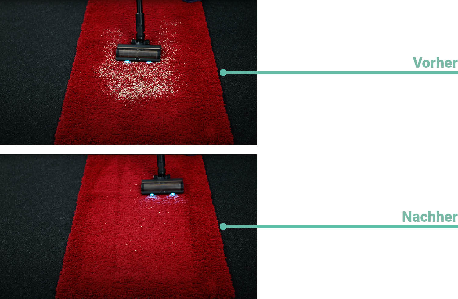

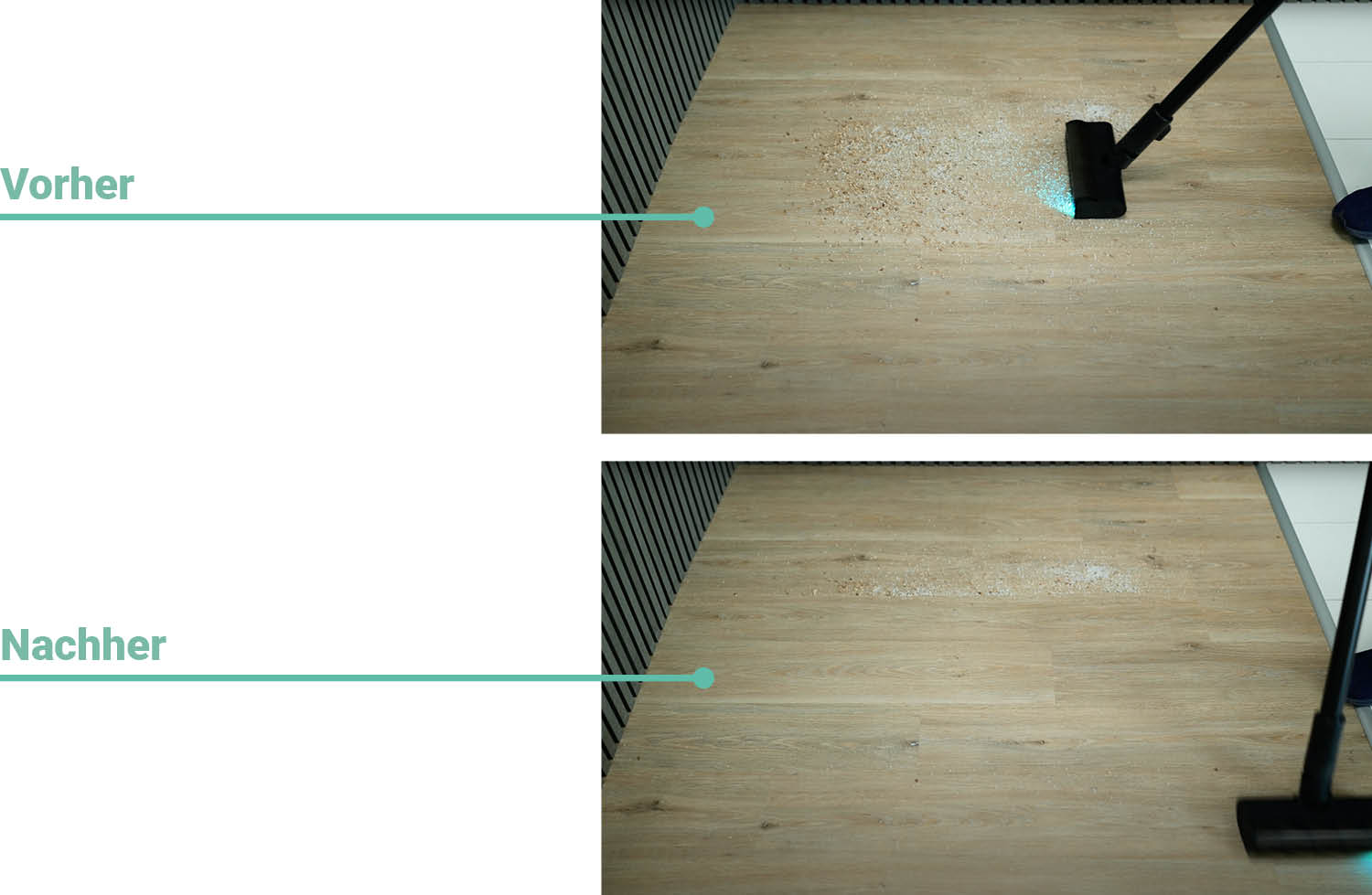

In unseren Saugtests verteilen wir immer eine gleiche Menge (100 g) an Schmutz auf Hart- und Teppichboden, um eine gewisse Vergleichbarkeit zu erzeugen. Dabei hat jeder Akkusauger eine Minute lang Zeit, den Schmutz durch immer gleiche Fortbewegungsgeschwindigkeiten aufzusaugen.
Hartboden | Die ermittelte Saugleistung auf Laminat
Auf dem Hartboden zeigt der Dreame Z30 eine beeindruckende Performance: 99,23 g des verteilten Schmutzes wurden zuverlässig aufgenommen. Die Kombination aus der Hartbodenrolle und der integrierten LED-Beleuchtung erwies sich als äußerst wirkungsvoll. Das Ergebnis zeigt, dass der Z30 hervorragend für Hartböden geeignet ist.
Dreame Z30Teppichboden | Die ermittelte Saugleistung auf Teppich
Anders sieht es leider auf dem Teppichboden aus. Hier erreicht der Z30 bloß 62,22 g. Für ein Gerät dieser Preisklasse überraschend, jedoch sagen wir, dass Akkusauger, die mehr als 60 g aufnehmen, für Teppichböden geeignet sind. Allerdings hätten wir uns bei einem Premium-Modell eine etwas stärkere Tiefenreinigung gewünscht. Vermutlich ist die Borstenstruktur der Teppichbürste zu weich und dadurch kann der Schmutz nicht aus den Teppichfasern gesaugt werden.

Der Filter ist leicht zugänglich und befindet sich im Staubbehälter, oberhalb der Staubkammer. Man entnimmt den Staubbehälter komplett aus dem Hauptgerät und kann dort den Deckel aufdrehen, um an den HEPA-Filter zu gelangen.
