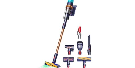

LIEFERUMFANG | Das ist alles beim Dyson Gen5detect Absolute (Nachtblau/Kupfer) dabei
Bei der Absolute-Variante ist das Zubehörpaket traditionell am umfangreichsten – und genau das bekommst du hier auch. Der Kernlieferumfang deckt Hartboden, Teppich, Polster und Detailreinigung ab. Zusätzlich bringt diese Nachtblau/Kupfer-Version ein Knickgelenk mit, das unter Möbeln in der Praxis wirklich helfen kann.
Hier siehst du die Teile auf einen Blick:
  1. Saugeinheit
  2. Fluffy Optic Düse
  3. Hair Removal Vanes Düse
  4. Milbenbürste
  5. 2-in-1 Bürste
  6. im Saugrohr integrierte Fugendüse mit Borsten
  7. Saugrohr
  8. Basisstation
  9. Stromkabel
  10. Bedienungsanleitung
  11. Knickgelenk (zusätzlich in dieser Variante)
Dyson Gen5detect Absolute - Der Lieferumfang der Absolute-Variante ist bekanntlich sehr umfangreich!
Hinweis: Das Foto kann die von uns getestete Variante zeigen.
Es gibt beim Gen5detect Absolute zwei Absolute-Ausführungen, die sich im Kern nicht bei der Leistung unterscheiden. Die Nachtblau/Kupfer-Variante ist die Version mit zusätzlichem Knickgelenk. Genau dieses Zubehörteil ist für viele der greifbarste Alltagsvorteil – vor allem, wenn du viel unter Sofas, Betten oder Lowboards saugst.
Es gibt zwei unterschiedliche Modelle, die sich lediglich in der Farbe und im Zubehör unterscheiden. Die Kosten jedoch sind gleich.
