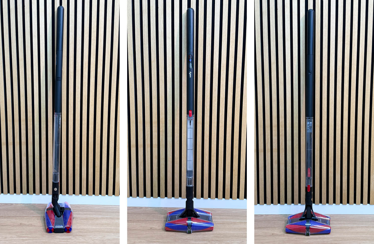

Freistehfunktion 0 von 3

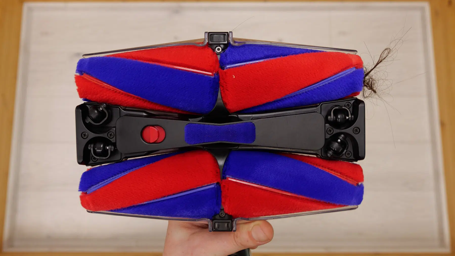

  • Saugleistung Haare Laminat: 1 Punkt Abzug wegen Verhedderns von Haaren in der Bürste
  • Saugleistung Haare Teppich: 1 Punkt Abzug wegen Verhedderns von Haaren in der Bürste

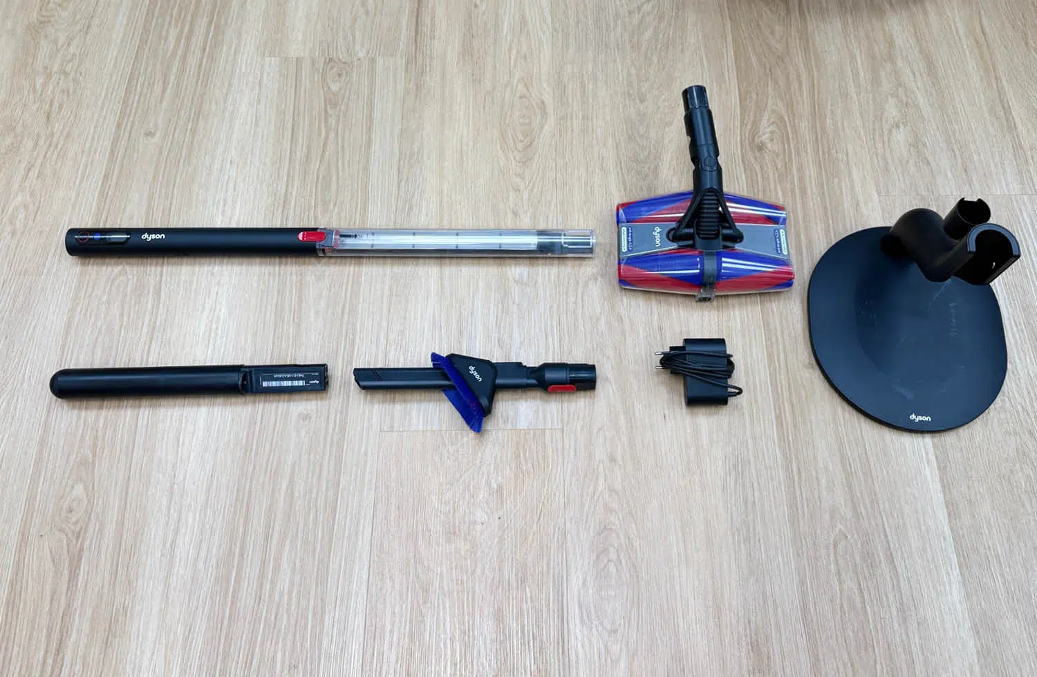

LIEFERUMFANG | Das ist dabei
Im Lieferumfang steckt das Nötigste: Neben dem Dyson PencilVac liegen eine stehende Ladestation, ein Zubehörhalter, das Netzteil sowie eine Fugendüse mit integriertem Möbelpinsel. Dazu gibt’s eine Kurzanleitung inklusive QR-Code, der direkt zur MyDyson-App führt.

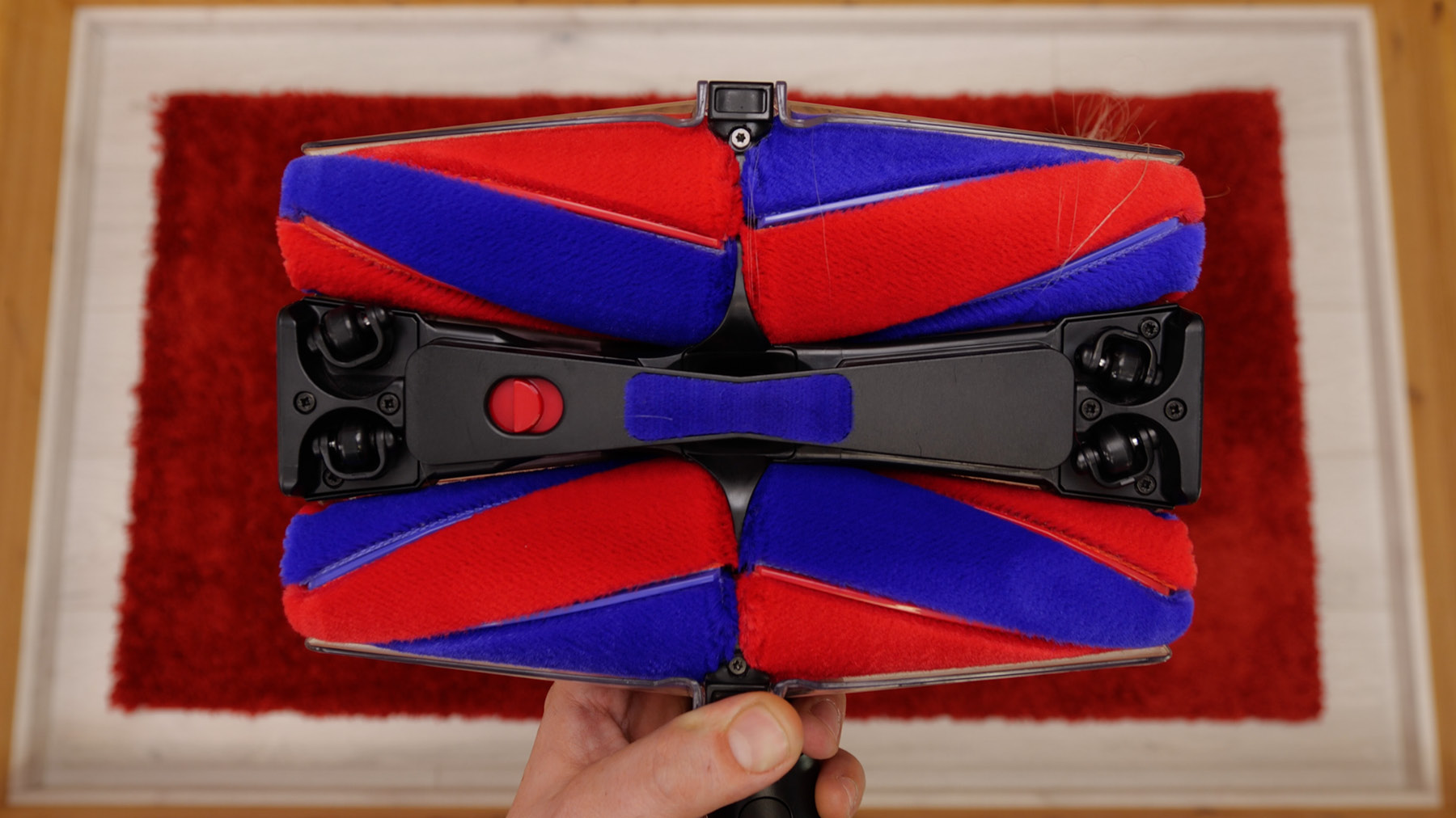

Der Dyson PencilVac macht seinem Namen optisch alle Ehre. Der Griff ist mit seinem sehr schlanken Durchmesser fast so dünn wie ein Besenstiel. Statt eines wuchtigen Motorgehäuses setzt Dyson auf eine klar reduzierte, längliche Bauform, die das Gerät insgesamt sehr filigran wirken lässt. Das Gehäuse ist hochwertig verarbeitet, nichts klappert oder wirkt billig. Alle entnehmbaren Komponenten, wie Akku oder Staubbehälter, lassen sich per Knopfdruck oder mit wenigen Handgriffen lösen. Das sorgt nicht nur für eine einfache Wartung, sondern vermittelt auch ein durchdachtes, technisches Gesamtbild.

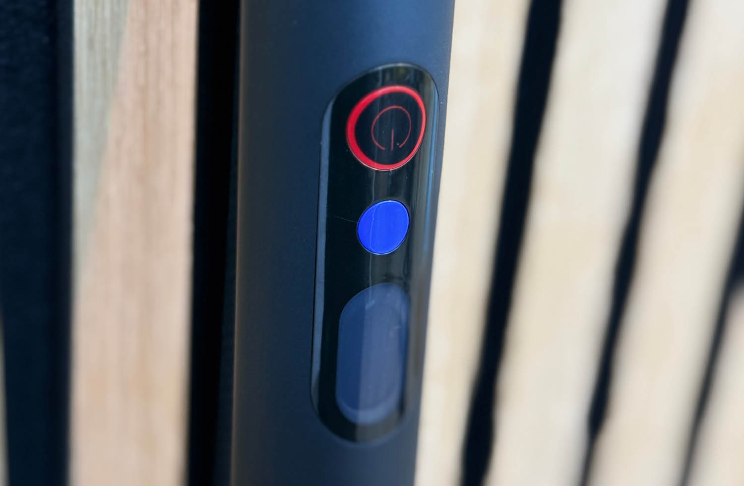

Display & Bedienung | Minimal, aber sinnvoll

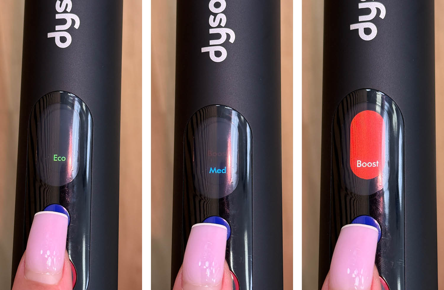

Dyson setzt beim PencilVac bewusst auf ein reduziertes Bedienkonzept. Das kleine, integrierte Display liefert genau die Informationen, die im Alltag wirklich relevant sind: den aktuell gewählten Reinigungsmodus sowie die verbleibende Akkulaufzeit in Minuten. Die Steuerung erfolgt über zwei Tasten am Griff  eine Power-Taste zum Ein- und Ausschalten sowie eine separate Taste zum Wechseln der Modi.  Zusätzlich gibt es ein kleines Menü, über das sich grundlegende Einstellungen abrufen lassen. Insgesamt bleibt die Bedienung aber bewusst simpel.
Modi | Eco, Standard, Boost
Der Dyson PencilVac bietet drei Leistungsstufen, die sich je nach Verschmutzungsgrad flexibel auswählen lassen. Eco ist der sparsamste Modus und auf maximale Laufzeit ausgelegt. Standard ist der ausgewogene Alltagsmodus und dürfte in den meisten Situationen die beste Wahl sein. Er bietet ein gutes Verhältnis aus Leistung und Akkulaufzeit und kommt mit normalem Haushaltsdreck problemlos zurecht. Boost liefert die maximale Saugleistung, gedacht für hartnäckigere Verschmutzungen oder wenn man punktuell besonders gründlich reinigen möchte.

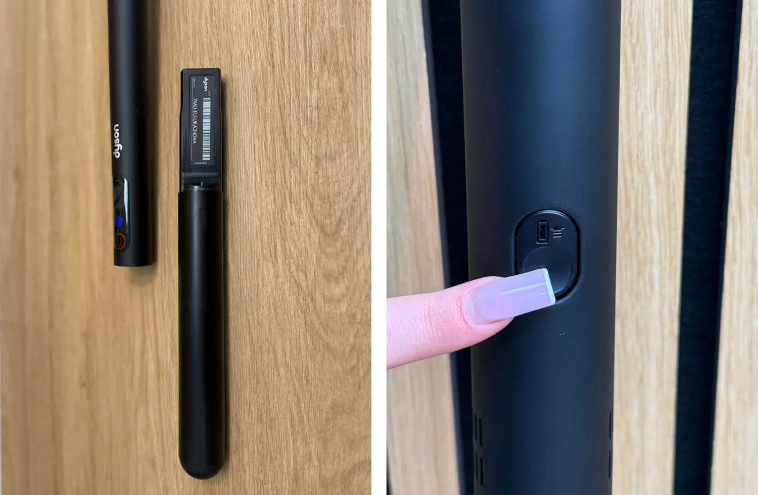

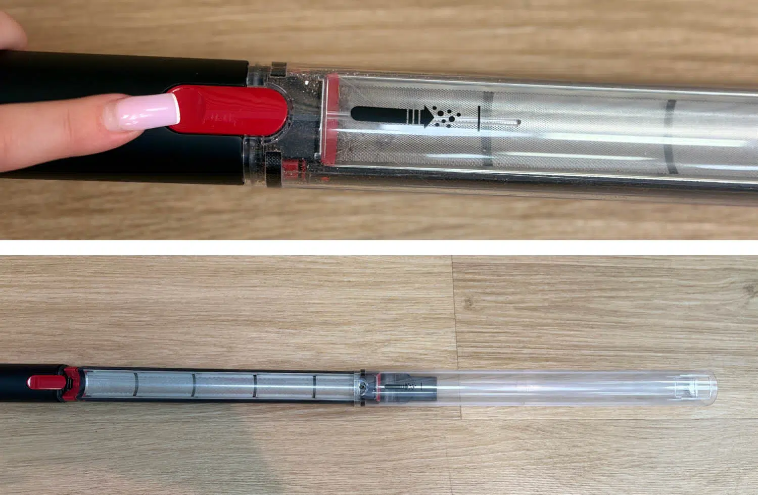

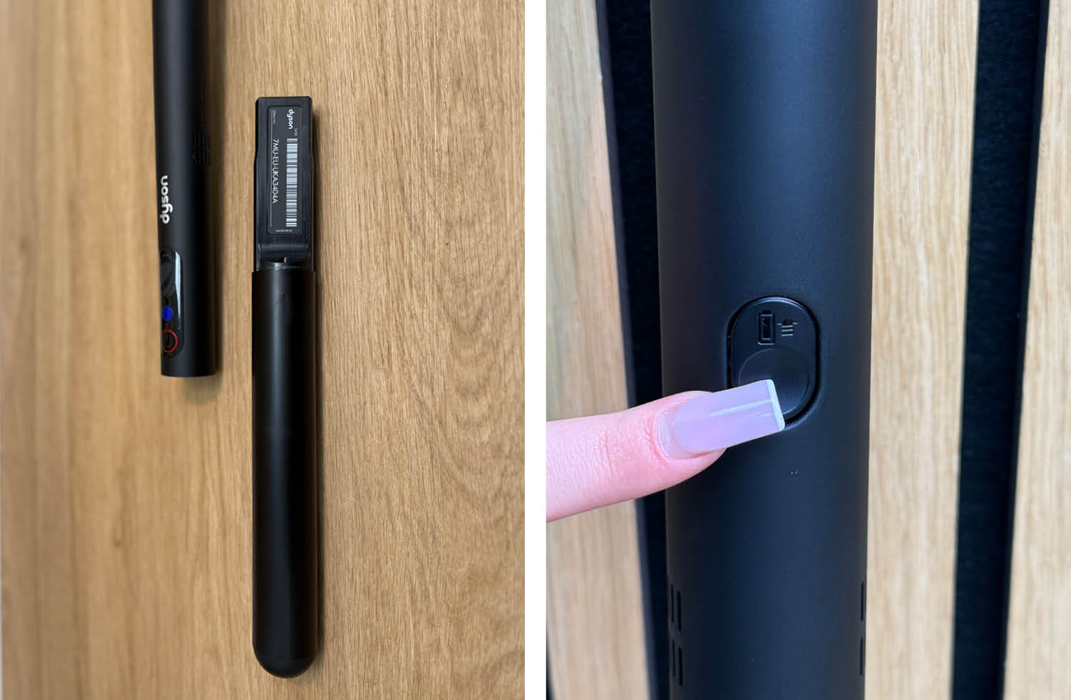

Beim Dyson PencilVac sind Saugeinheit, Staubbehälter und Akku konsequent auf ein schlankes, leichtes Gesamtkonzept ausgelegt. Der Staubbehälter fasst lediglich 80 ml und gehört damit zu den kleineren seiner Klasse. Für das Einsatzgebiet „schnell zwischendurch“ ist das ausreichend, bei größeren Schmutzmengen oder Tierhaaren stößt das Volumen jedoch schnell an seine Grenzen. Die Entleerung funktioniert komfortabel per Knopfdruck über einen Schiebemechanismus und ist in wenigen Sekunden erledigt.
Der Akku sitzt direkt im Stil und lässt sich per Knopfdruck entnehmen. Das ist nicht nur praktisch für Wartung oder Austausch, sondern passt auch perfekt zum modularen Aufbau des Geräts. Je nach Modus liegt die Laufzeit bei rund 17:45 Minuten im Standard-Modus und 8:57 Minuten im Boost. Für längere Reinigungen ist das eher knapp bemessen, für kurze, gezielte Einsätze jedoch absolut ausreichend. Die Ladezeit beträgt etwa 4 Stunden.

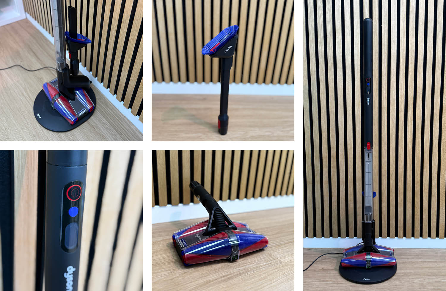

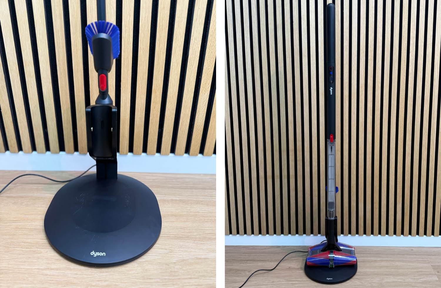

STATION | Kompakt, praktisch und durchdacht
Im Lieferumfang des Dyson PencilVac befindet sich eine stehende Ladestation, die das Gerät platzsparend und ordentlich aufnimmt. Der Sauger wird einfach eingesetzt und lädt über integrierte magnetische Kontakte automatisch, ohne separates Einstecken eines Kabels am Gerät selbst. Das funktioniert zuverlässig und erleichtert den Alltag spürbar. Zusätzlich gibt es eine Halterung für das Zubehör, sodass die Fugendüse griffbereit am Gerät verstaut werden kann. Das sorgt für Ordnung und verhindert, dass einzelne Teile separat gelagert werden müssen.

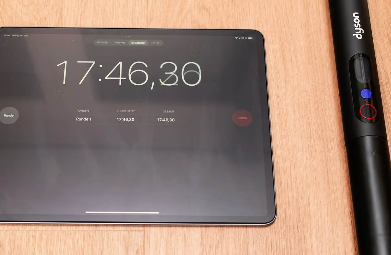

Akkulaufzeit | Kurz, aber planbar
Im Standard-Modus hielt der Akku in unserem Test rund 17:45 Minuten durch, im Boost-Modus waren es 8:57 Minuten. Das ist nicht viel, aber für das Einsatzgebiet des PencilVac, also schnelle Reinigungsrunden auf Hartboden, ausreichend. Für eine komplette Wohnungsreinigung am Stück ist die Laufzeit jedoch eher knapp bemessen.

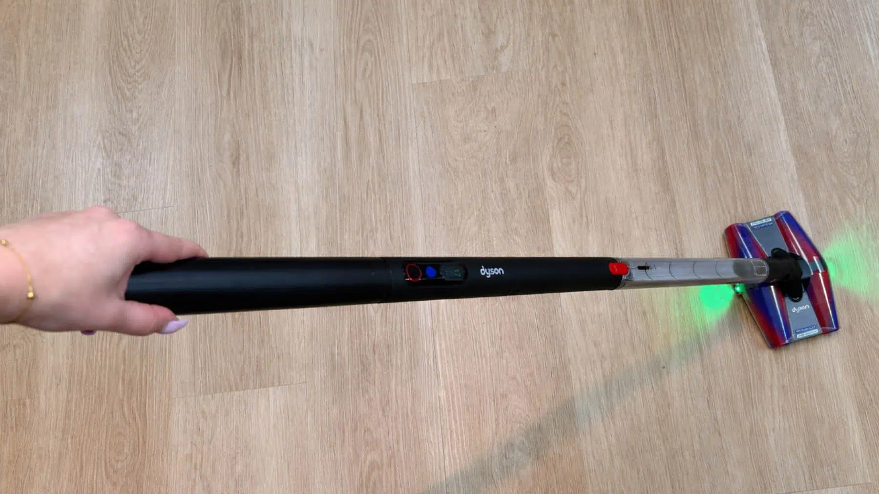

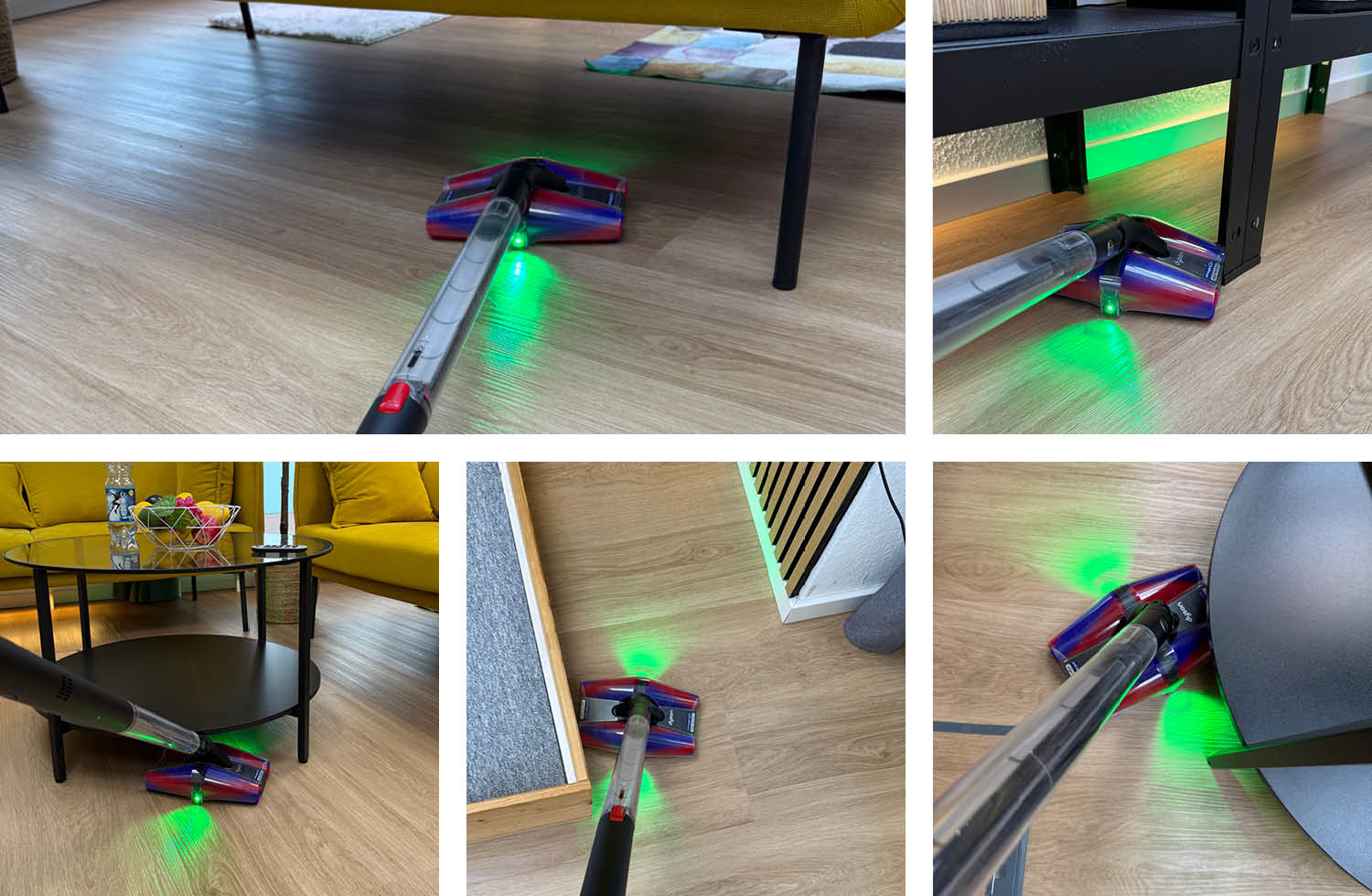

Flexibilität | Extrem wendig
Hier spielt der PencilVac seine größte Stärke aus. Durch sein sehr geringes Gewicht von rund 1,8 kg und den dünnen Griff lässt er sich fast wie ein Besen führen. Die Bauhöhe von unter 10 cm sorgt dafür, dass er problemlos unter Sofas, Betten oder Sideboards kommt. Auch das Manövrieren um Tischbeine oder durch enge Bereiche gelingt angenehm leicht. Die rotierenden Walzen laufen ruhig, und dank der LED-Beleuchtung vorne und hinten sieht man selbst feinen Staub sofort.
Gewicht & Ergonomie | Sehr angenehm im Handling
Der PencilVac ist einer der leichtesten Akkusauger in diesem Segment. Durch die gute Gewichtsverteilung wirkt er nicht kopflastig und lässt sich auch mit einer Hand präzise steuern. Längere Einsätze sind dadurch deutlich weniger ermüdend als bei schwereren Modellen. Die gesamte Handhabung wirkt durchdacht und unkompliziert. Insgesamt fühlt sich der Umgang mit dem Gerät sehr intuitiv an.

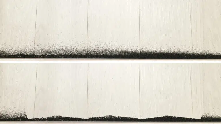

Hartboden | Ermittelte Saugleistung auf Hartboden

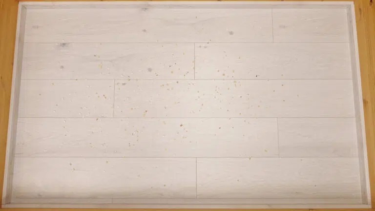

Auf Hartboden zeigte der Dyson PencilVac insgesamt eine starke Leistung, allerdings mussten wir den Testablauf an das kompakte Gerätekonzept anpassen. Üblicherweise arbeiten wir bei unseren Messungen mit einer Schmutzmenge von 100 g. Beim PencilVac war jedoch bereits nach der ersten Überfahrt klar, dass der kleine 80-ml-Staubbehälter dafür nicht ausgelegt ist: Er war sofort vollständig gefüllt. Daraufhin reduzierten wir die Testmenge zunächst auf 50 g, doch auch diese Menge erwies sich noch als zu hoch. Der Behälter war erneut sehr schnell voll, sodass wir den Test schließlich mit 25 g durchführten.
Unter diesen Bedingungen lieferte der PencilVac ein überzeugendes Ergebnis: Von 25 g nahm er 24,90 g auf, das entspricht einer Saugleistung von 99,60 %.

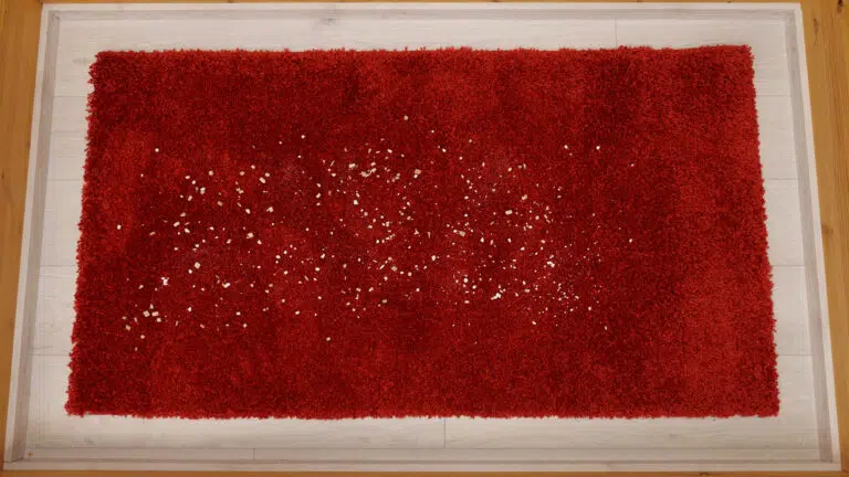

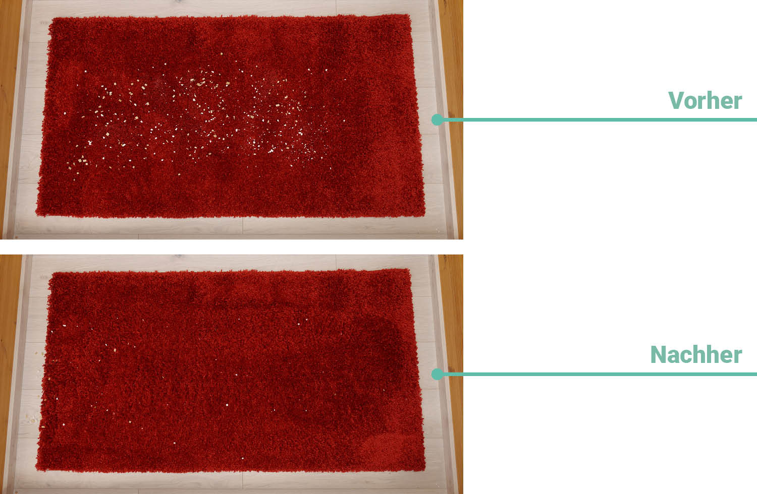

Teppich | Ermittelte Saugleistung auf Teppich
Dyson weist selbst darauf hin, dass der PencilVac nicht für Teppichböden konzipiert ist, und genau das bestätigt sich auch im Test. Bei einer Testmenge von 25 g konnte er lediglich 11,30 g aufnehmen. Was bei einer Hochrechnung zu einem Wert von 45,20 g führt. Tief sitzender Schmutz bleibt größtenteils in den Fasern zurück. Für Teppichreinigung können wir das Gerät daher nicht empfehlen.
Haare | Die ermittelte Saugleistung von Haaren
Im Haar-Test zeigte sich auf Hartboden ein solides Ergebnis. Von 1 g verteilten Haaren nahm der Dyson PencilVac 0,84 g auf. Der Großteil verschwand also zuverlässig im Staubbehälter, jedoch haben sich ein paar der Haare festgesetzt, die anschließend händisch entfernt werden mussten.
Dyson PencilVac - Haare Laminat
Auf dem Teppich fiel das Ergebnis hingegen deutlich schwächer aus: Hier konnte der PencilVac von 1 g Haaren lediglich 0,62 g aufnehmen. Zudem setzten sich auch hier vereinzelt Haare seitlich an der Bodendüse fest. Das unterstreicht erneut, dass der PencilVac klar für Hartboden ausgelegt ist.

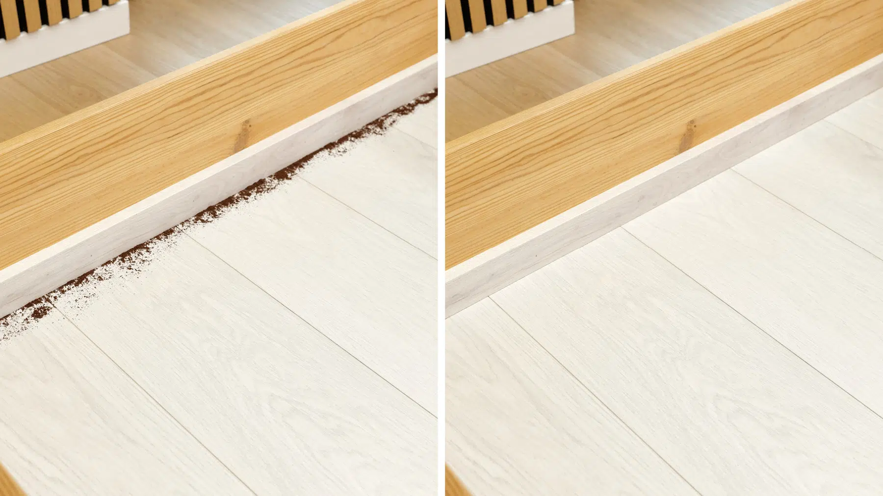

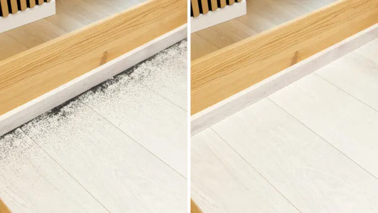

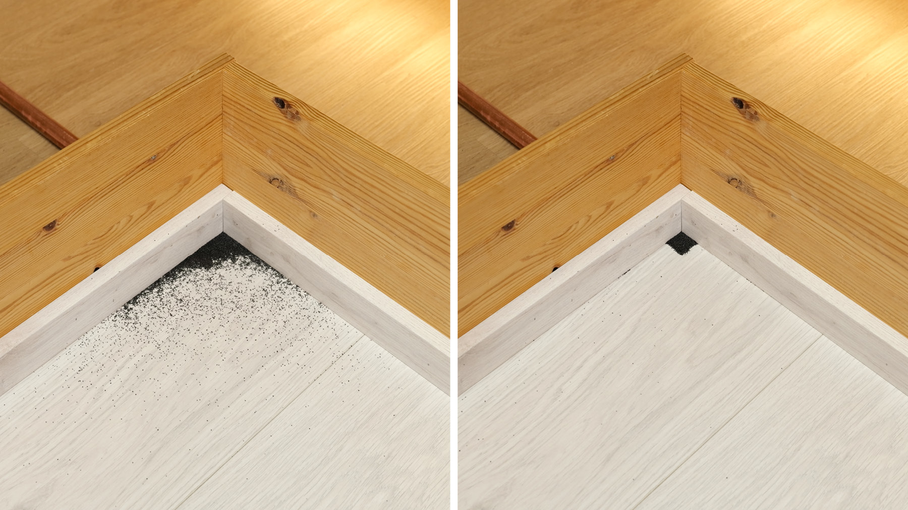

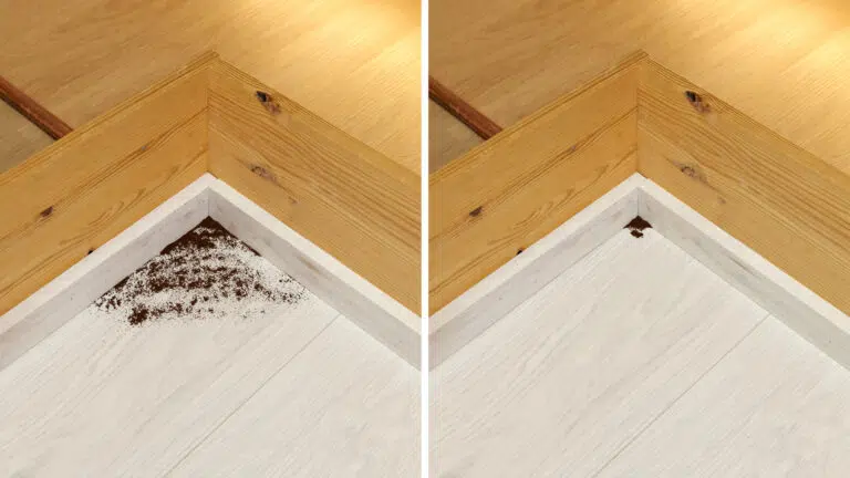

Eckenreinigung | So gut reinigt der Dyson PencilVac in Ecken
In der Eckenreinigung zeigte der Dyson PencilVac insgesamt eine ordentliche Leistung. Grober Schmutz wurde zuverlässig erfasst, und auch feiner Staub verschwand größtenteils. Allerdings bleibt in sehr tiefen, baulich stark ausgeprägten Ecken ein kleiner Rest zurück. In unserem Test blieb beispielsweise ein kleines Viereck Kaffeepulver sichtbar. Das liegt weniger an fehlender Saugkraft als vielmehr an der Bauform der Bodendüse. Für typische Wohnraumecken reicht die Leistung aus, in sehr spitzen oder tiefen Winkeln stößt das Gerät jedoch an seine konstruktiven Grenzen.

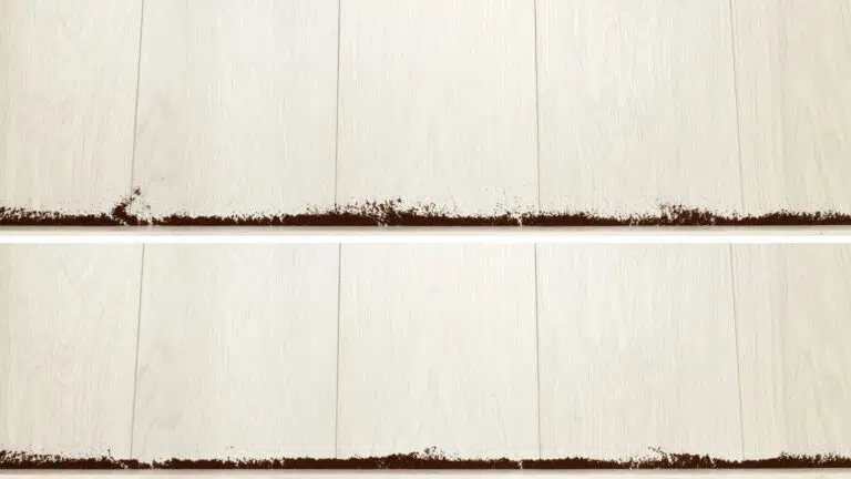

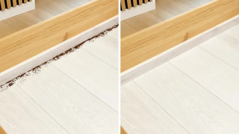

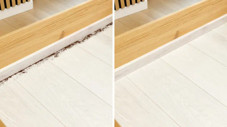

Kantenreinigung | So gut reinigt der Dyson PencilVac an Kanten
Deutlich stärker präsentierte sich der PencilVac entlang von Kanten. Verstreuter schwarzer Sand rechts und links entlang einer Wand wurde zuverlässig aufgenommen. Die Bodendüse führt den Schmutz gut zur Saugöffnung, sodass kaum Rückstände an der Wandlinie verbleiben. Für ein so schlankes und leichtes Gerät ist die Kantenreinigung insgesamt sehr gelungen.

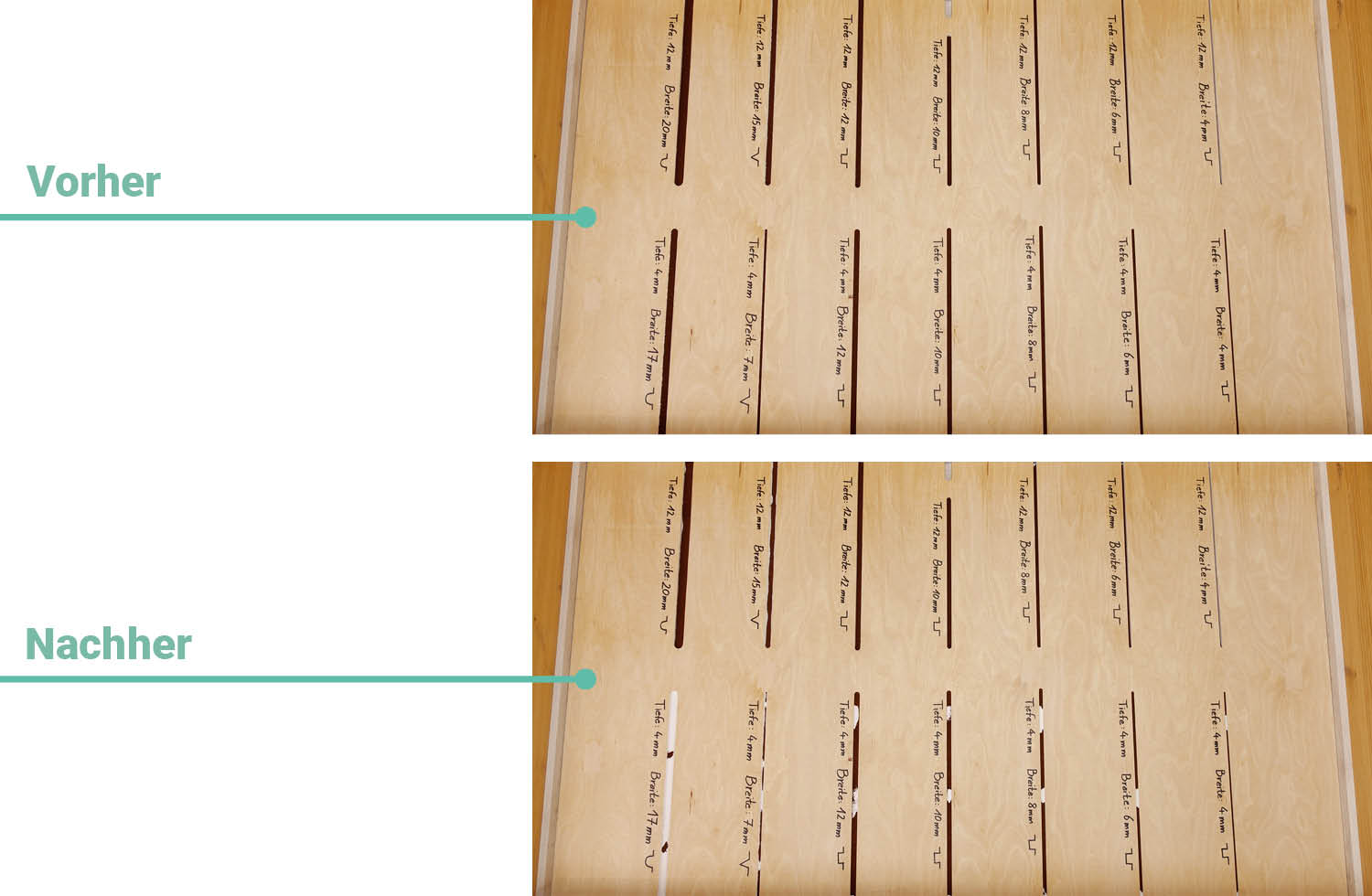

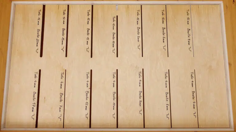

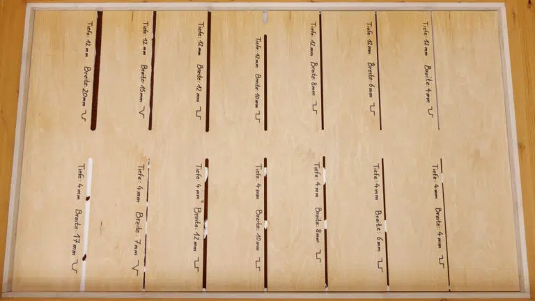

Fugentest | So gut reinigt der Akkusauger in Fugen
Im Fugentest zeigte sich ein gemischtes Bild. Flache Fugen reinigte der Dyson PencilVac ordentlich, hier wurde der Schmutz zuverlässig aufgenommen. Bei tieferen oder breiteren Fugen hingegen neigte das Gerät dazu, Partikel eher zu verschieben als vollständig aufzunehmen. Für glatte oder leicht gefugte Böden ist die Leistung ausreichend, bei stark ausgeprägten Fugen eignet sich der PencilVac jedoch nur eingeschränkt.

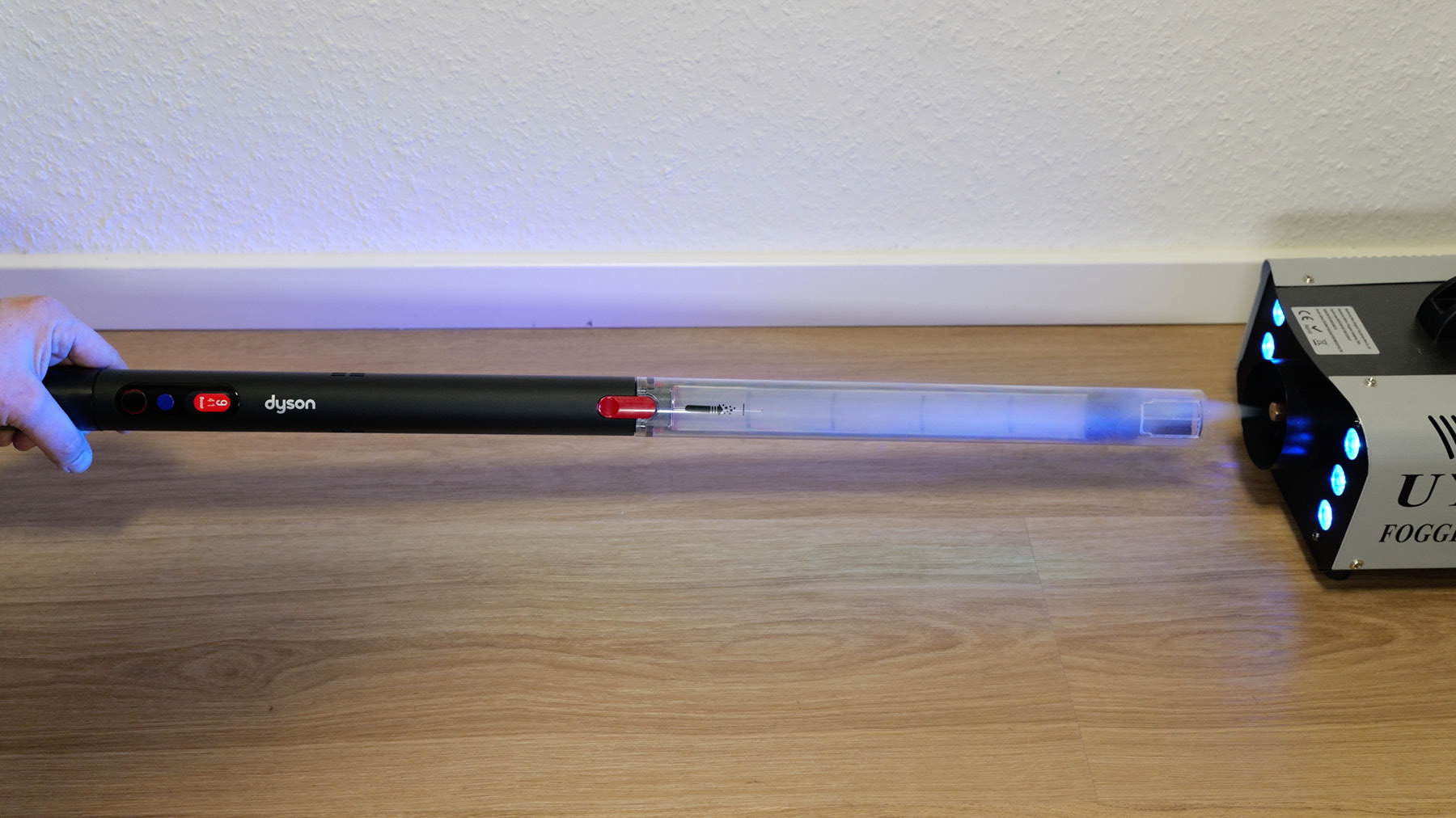

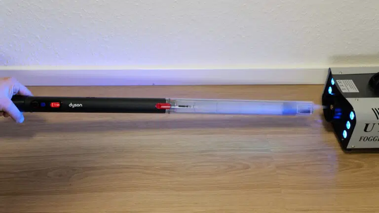

Filtertest | Wie gut filtert der Dyson PencilVac?
Gerade für Allergiker ist es essenziell, wie gut die Filterleistung ist. Um das zu testen, setzen wir in unserem Test eine Nebelmaschine ein. Dabei wird geprüft, ob der Akkusauger den Nebel aufnimmt und einschließt oder er aus undichten Stellen wieder entweichen kann. Der Dyson PencilVac hat diesen Test erfolgreich bestanden und ist somit für Allergiker problemlos nutzbar. Er hat den Nebel aufgenommen und eingeschlossen.
Dyson PencilVac - Filtertest

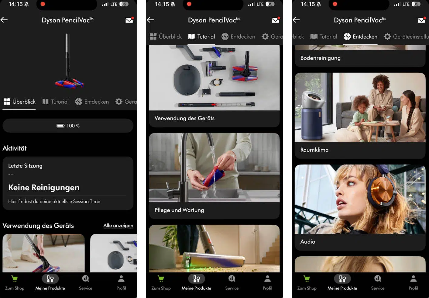

APP | Mehr Begleiter als Pflicht
Über die MyDyson-App lässt sich der PencilVac zusätzlich verwalten und überwachen. Dort findet man unter anderem den aktuellen Akkustand, allgemeine Geräteinformationen sowie Hinweise zu Software-Updates. Auch Schritt-für-Schritt-Tutorials zur Reinigung, Wartung oder zum Austausch einzelner Komponenten sind integriert, was besonders für Einsteiger hilfreich sein kann. Im Alltag ist sie damit eine sinnvolle Ergänzung, aber kein zentrales Feature des Geräts. Der PencilVac funktioniert vollständig eigenständig, sodass die App eher als Komfort-Extra denn als essenzieller Bestandteil betrachtet werden kann.
