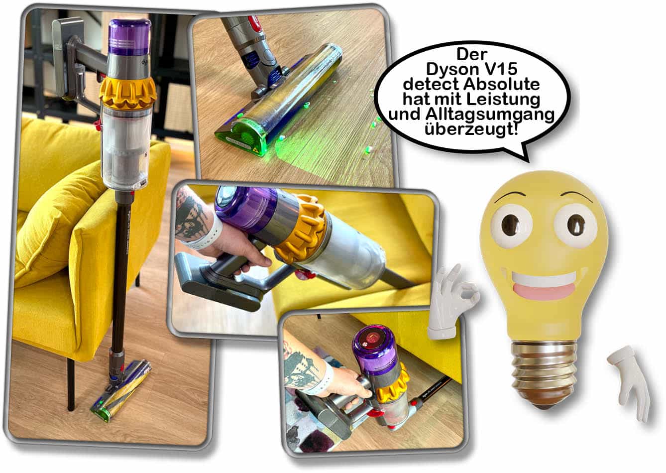

TEST | Dyson’s Waffe gegen fiesen Hausschmutz?
Mit dem Dyson V15 Detect Absolute (dem Vorgänger des Dyson Gen5detect Absolute) hat Dyson einen Akkustaubsauger im Programm, der durch hohe Saugleistung und einen stolzen Lieferumfang überzeugen will. Für viele typische Aufgaben liegt ein passender Aufsatz im Karton.
Dyson V15 detect Absolute - Wir haben den starken Akkusauger mit Laserlicht im Test!
Mit komfortablem Stecksystem und einem alltagstauglichen Gewicht soll der Dyson V15 Detect Absolute auch für weniger motivierte Haushalte eine echte Hilfe sein. Wir haben das Gerät ausführlich getestet und zeigen dir, wie er sich im Alltag schlägt. Wenn dich die harten Fakten zuerst interessieren: Spring direkt zu Saugleistung, Filter oder Preis.

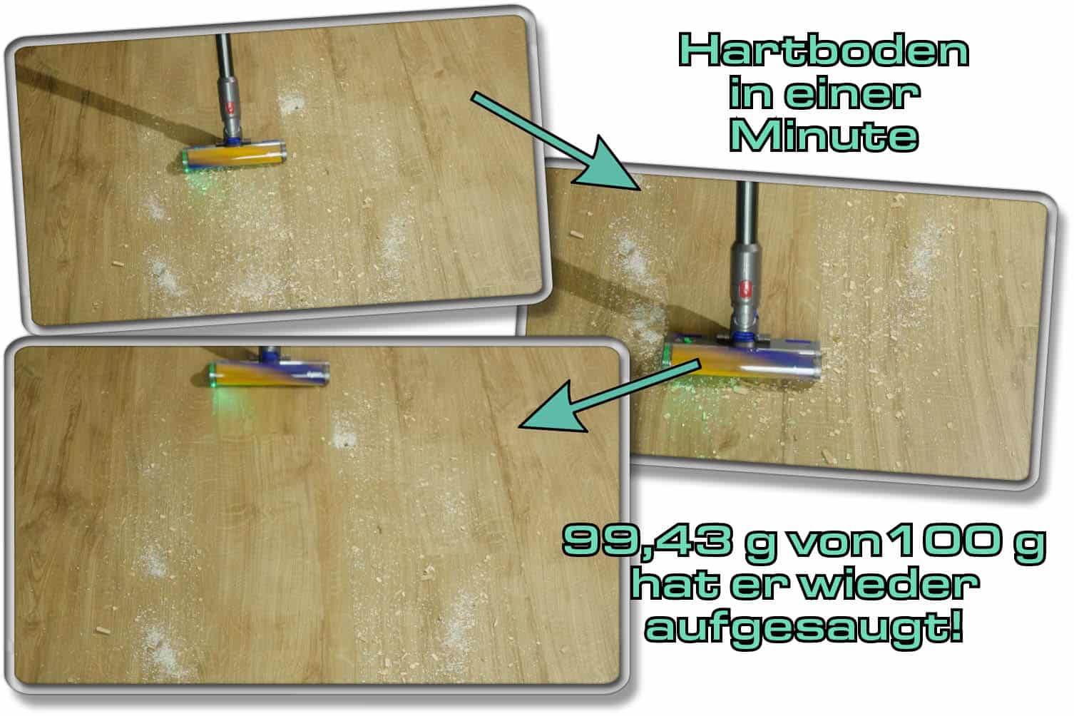

Laminat99,43 %

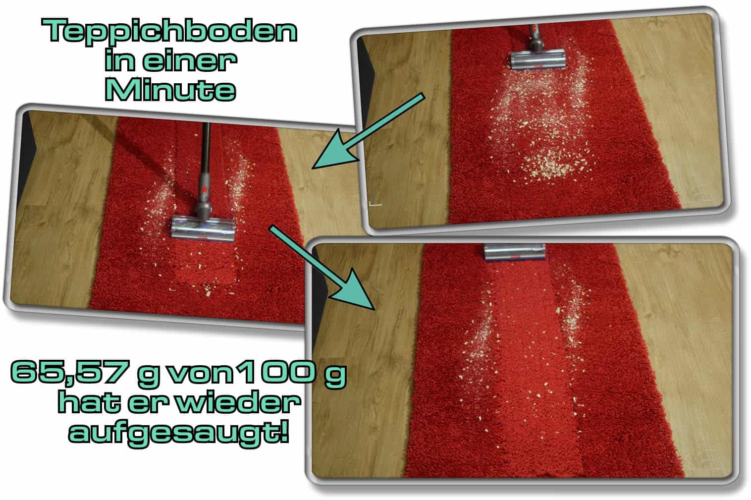

Teppich65,54 %

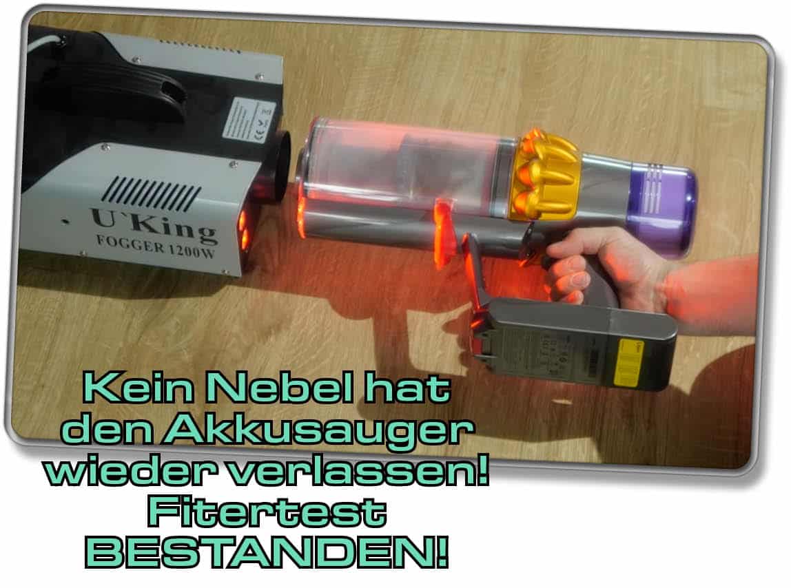

Filtertest
bestanden

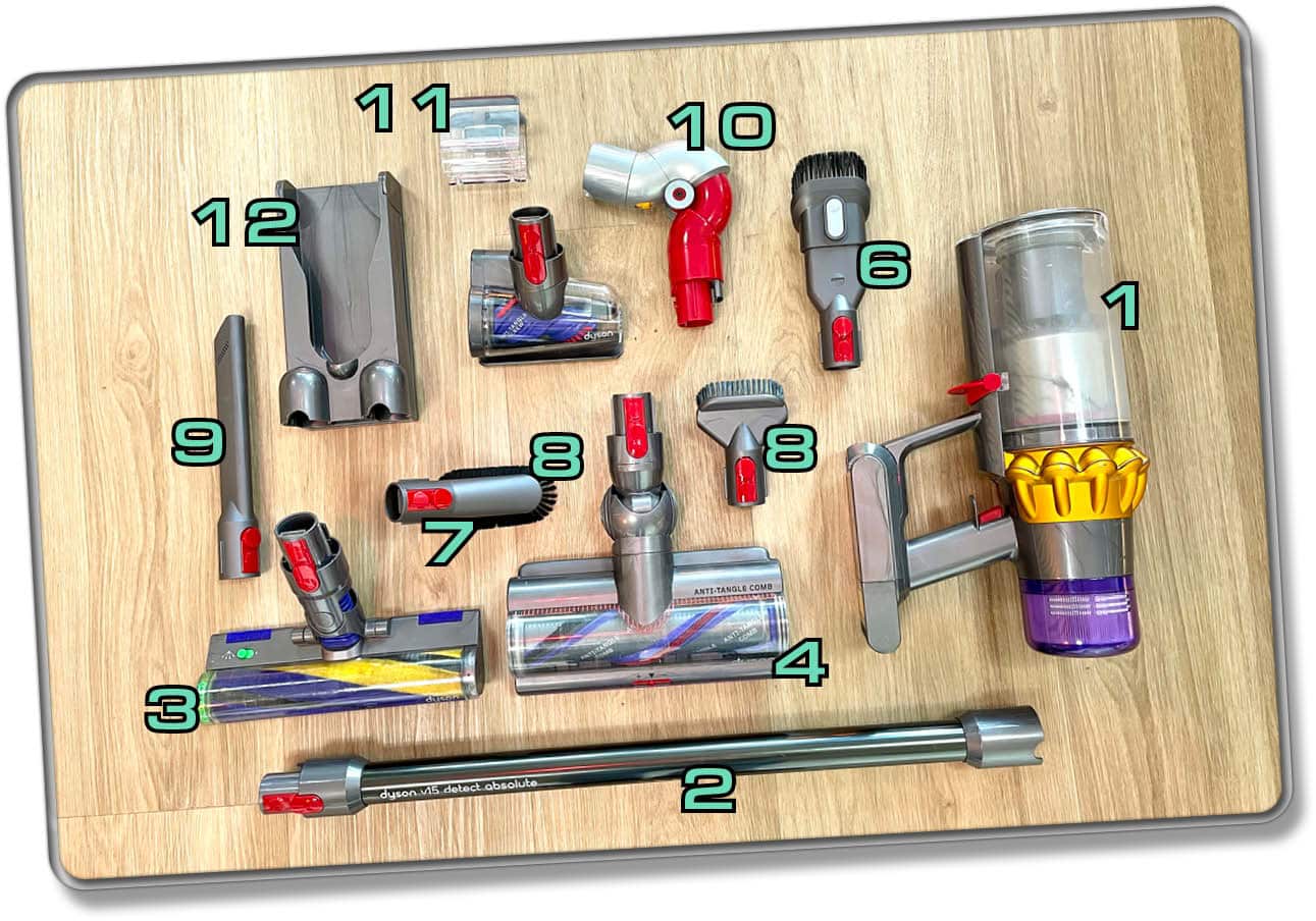

LIEFERUMFANG | Das ist alles beim Dyson V15 Detect Absolute dabei
Die Bezeichnung Absolute im Namen weckt zurecht Erwartungen, denn sie steht in der Regel für einen großen Lieferumfang. Beim Dyson V15 Detect Absolute ist das in unserem Testpaket auch klar der Fall.
Dyson V15 detect Absolute - Das alles befindet sich im großen Lieferumfang!
Neben Stromkabel und Bedienungsanleitung lagen bei uns folgende Teile im Karton:
  1. Saugeinheit
  2. Saugrohr
  3. Hartbodenbürste
  4. Teppichbürste
  5. Milbenbürste
  6. 2-in-1 Düse
  7. Längliche Bürste
  8. Breite Bürste
  9. Fugendüse
  10. Knickgelenk
  11. Zubehörhalter
  12. Basisstation

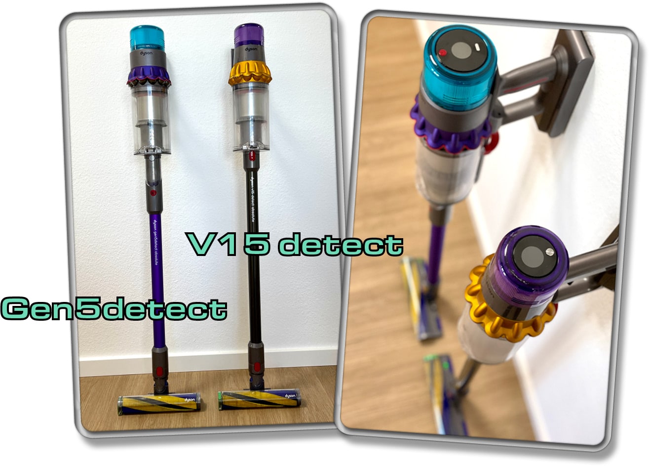

Der Dyson V15 Detect Absolute ist ergonomisch und insgesamt sehr durchdacht konstruiert. Optisch setzt er auf satte Farben und eine Gestaltung, die Dyson auch beim Nachfolger weitgehend beibehalten hat.
Dyson Gen5detect Absolute - Die Unterschiede zum Vorgänger erkennt man erst auf den zweiten Blick

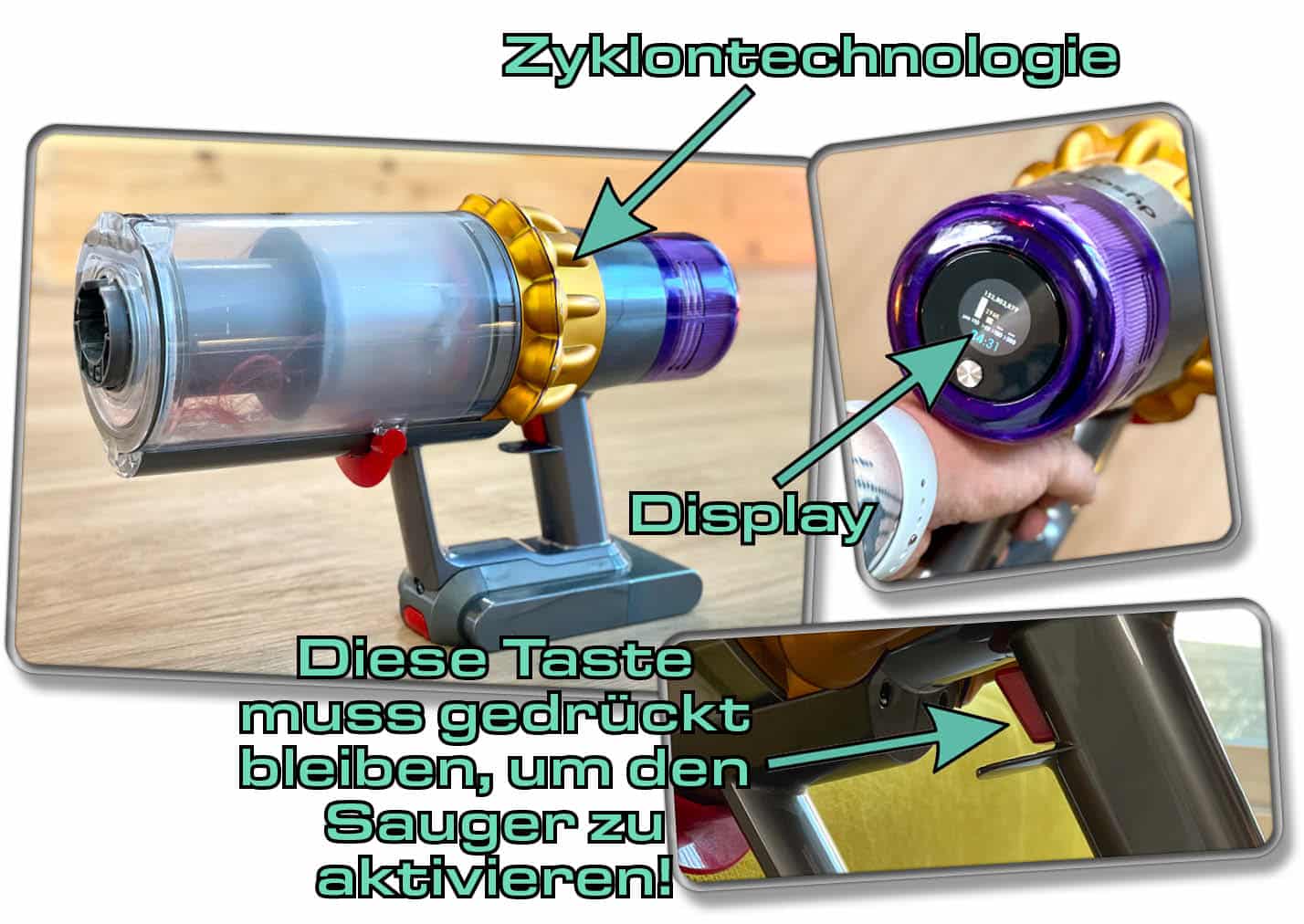

Saugeinheit | Saugen auf Knopfdruck
Die Saugeinheit ist in einer pistolenähnlichen Form konstruiert. Zwischen Display, Filter und Staubtank sitzt die eigentliche Einheit mit der sichtbaren Zyklontechnologie, die für eine gleichbleibende Leistung stehen soll. Am Heck ist ein Display verbaut, das neben dem Akkustand auch weitere Infos anzeigt. Wichtig für deinen Alltag: Der Trigger am Griff muss dauerhaft gedrückt bleiben – lässt du los, stoppt der Sauger. Unten sitzt der austauschbare Akku.
Dyson V15 detect Absolute - Die Saugeinheit besitzt eine Zyklontechnologie und ein Display samt Filter am Heck. Zudem muss der Knopf stetig gedrückt bleiben, damit der Sauger funtkioniert

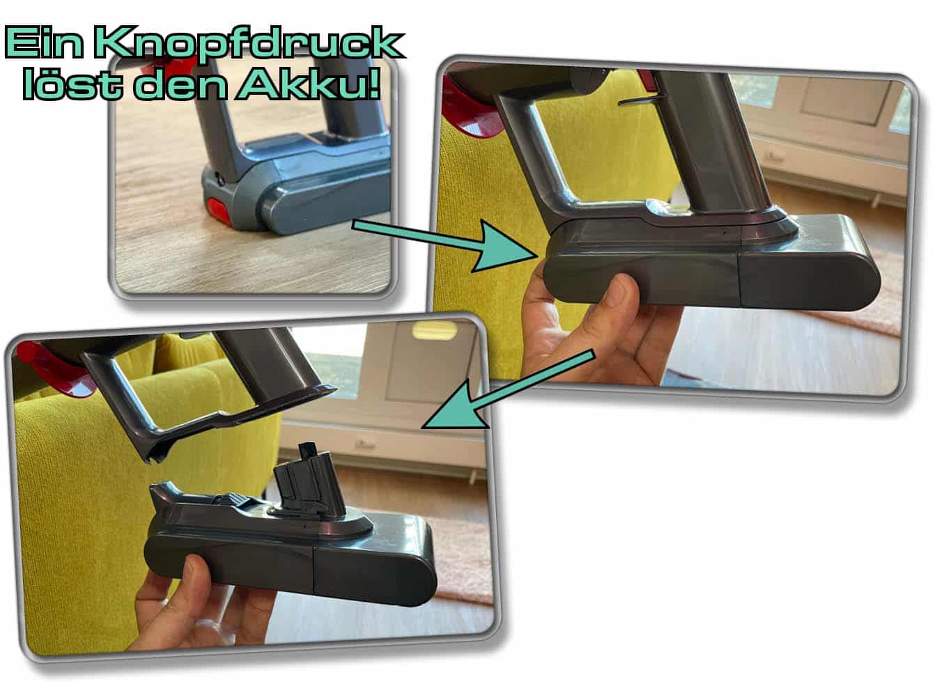

Akku | Tauschbar für mehr Leistung
Per rotem Knopf lässt sich der Akku schnell abnehmen. Wenn du einen Zweitakku dazukaufst, kannst du die Laufzeit in der Praxis deutlich verlängern, weil du einfach wechseln kannst.
Dyson V15 detect Absolute - Der auswechselbare Akku lässt sich mit einem kleinen Knopfdruck von der Saugeinheit lösen.

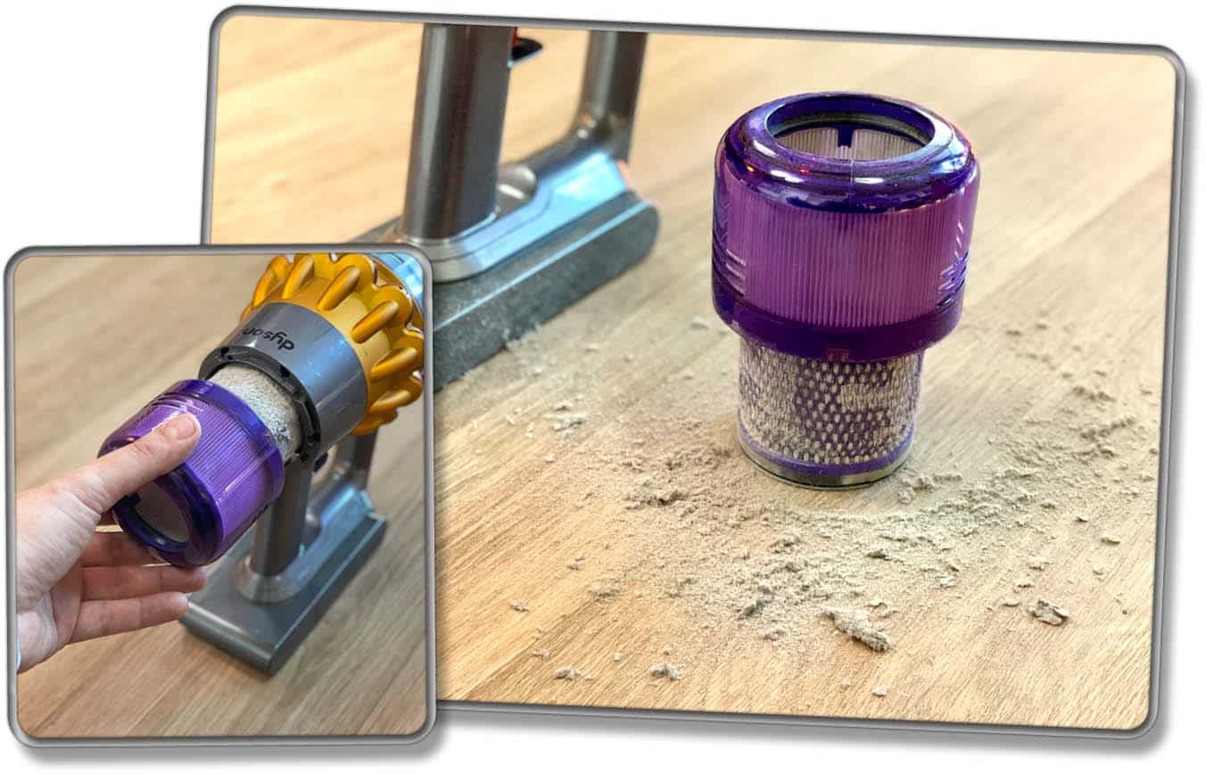

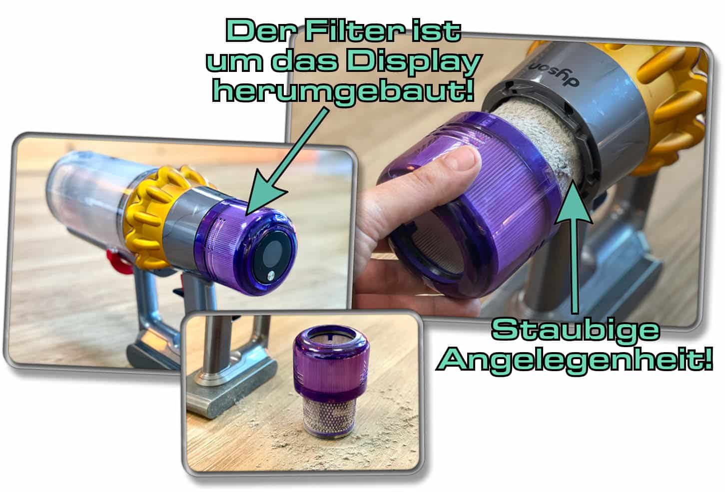

Filter | HEPA durch und durch
Um das Display des Dyson V15 Detect Absolute befindet sich ein Feinstaubfilter. Er lässt sich per Drehung abziehen und unter fließendem Wasser reinigen. Wie er in unserem Filtertest abgeschnitten hat, liest du weiter unten.
Dyson V15 detect Absolute - Der HEPA Filter ist um das Display herumgebaut. Dieser kann abgenommen und unter fließendem Wasser gereinigt werden.
Auf dem Markt gibt es zahlreiche Filter-Plagiate zu günstigen Preisen. Die können in der Praxis unterschiedlich gut funktionieren. Wenn du das Thema vertiefen willst, schau dir das Testvideo von Florian an:

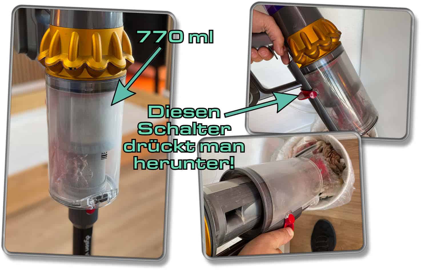

Staubtank | Hier passt viel rein
Der nach vorn gerichtete Staubtank fasst 770 ml. Zum Entleeren schiebst du den roten Schalter nach vorn, dann öffnet sich die Klappe und der Schmutz wird herausgedrückt. Praktisch: Eine Gummilippe am Metallfilter reinigt diesen bei jeder Entleerung. Wichtig im Alltag: Vor dem Entleeren musst du im Vorfeld Zubehör entfernen.
Dyson V15 detect Absolute - Der 770 ml große Staubtank lässt sich durch einen roten Schalter komfortabel entleeren!

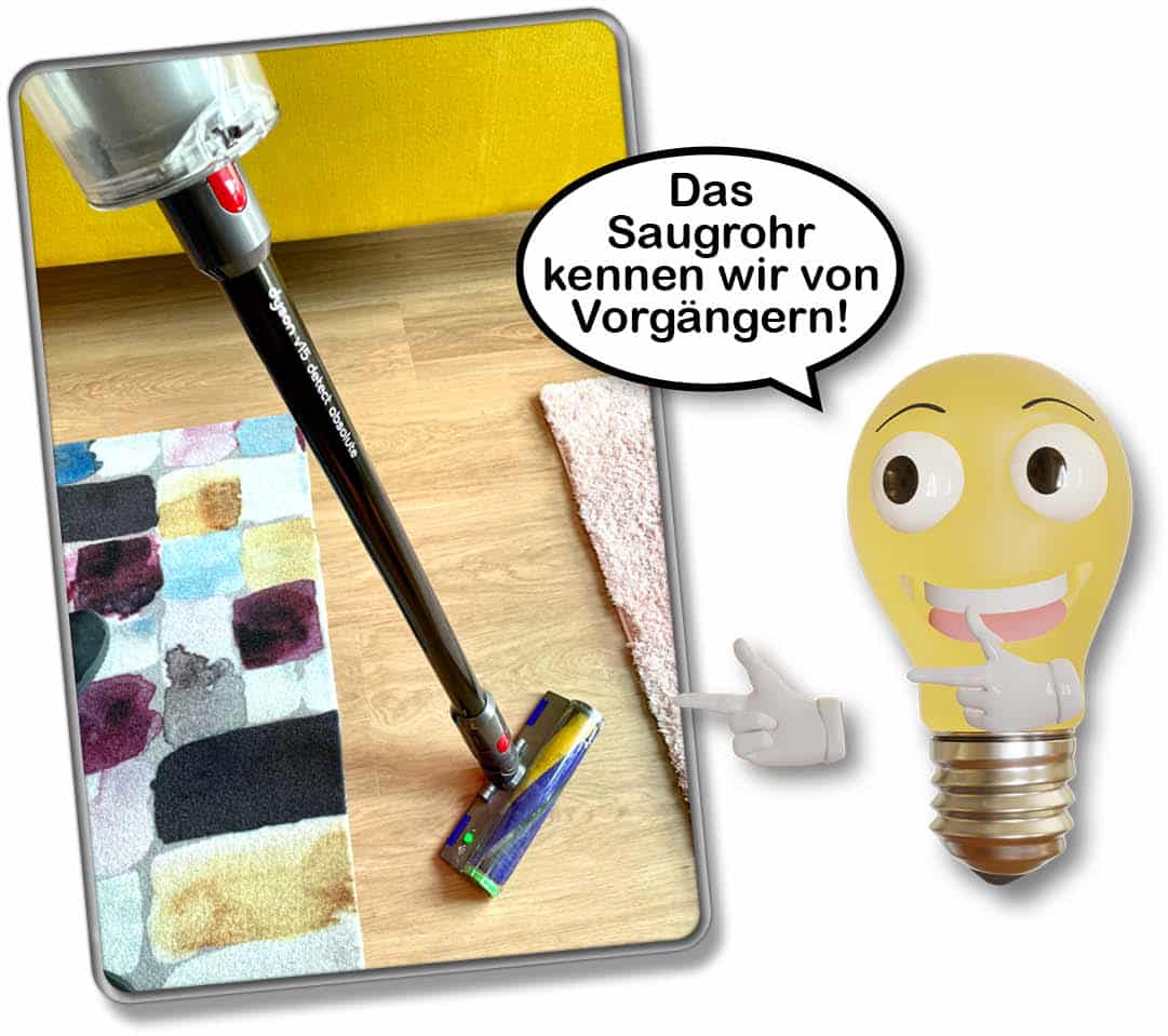

Saugrohr | Wenig Neues
Das dunkle Saugrohr ist für Dyson eher untypisch. Es ist stabil, aber nicht längenverstellbar und nicht knickbar.
Dyson V15 detect Absolute - Das Saugrohr kennen wir von Vorgängern. Es ist Schwarz gehalten, was eher untypisch für Dyson ist.

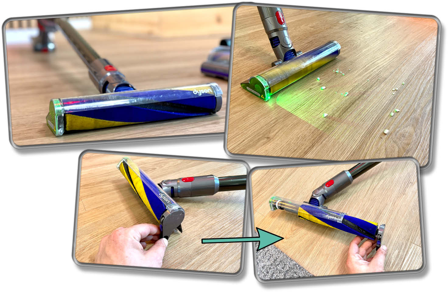

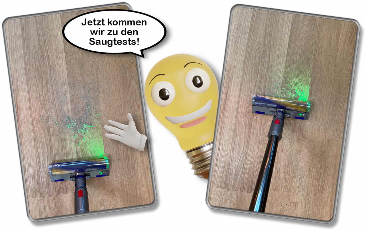

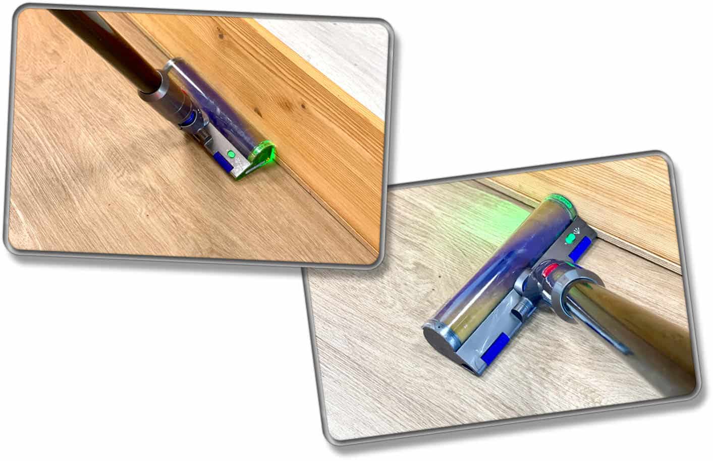

Hartbodenbürste | Laser verwandelt Staubkörner in Berge
Die fluffige Hartbodenbürste ist für Hartboden konzipiert. Der Laser leuchtet vor die Bürste auf den Boden und macht feinen Staub sichtbar. Im Alltag ist das tatsächlich extrem hilfreich, weil du sofort siehst, wo du noch nacharbeiten musst.
Dyson V15 detect Absolute - Die Hartbodenbürste besitzt einen Laser, der feinste Staubkörner in Berge verwandelt.
Die Bürste lässt sich per Schalter leicht öffnen, die Rolle kann unter fließendem Wasser gereinigt werden. Wichtig: Vor dem Wiedereinsetzen muss alles komplett trocken sein.

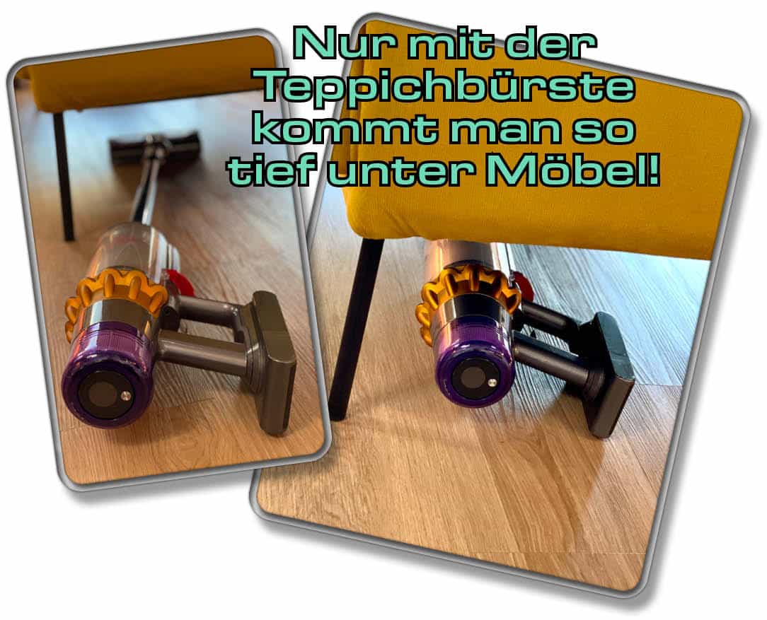

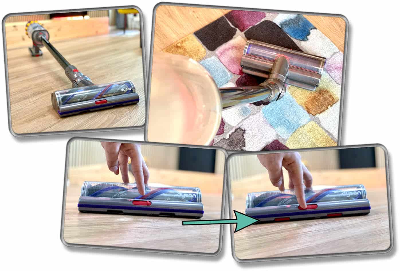

Teppichbürste | Für Teppich konzipiert
Die Teppichdüse besteht überwiegend aus Kunststoff, die Borsten sind so angeordnet, dass sich lange Haare weniger aufwickeln sollen. Das hat im Test grundsätzlich funktioniert – trotzdem landet nicht jedes Haar im Tank. Positiv: Es wickeln sich selten Haare um die Bürste.
Dyson V15 detect Absolute - Die Teppichbürste ist ideal auf Teppichboden und wickelt kaum Haare auf.
Geöffnet wird die Düse über einen Münzschlitz. Seitlich ziehst du die Bürste heraus und kannst sie unter fließendem Wasser reinigen.

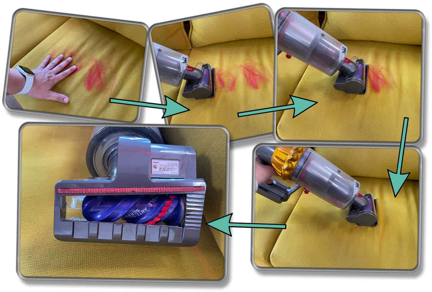

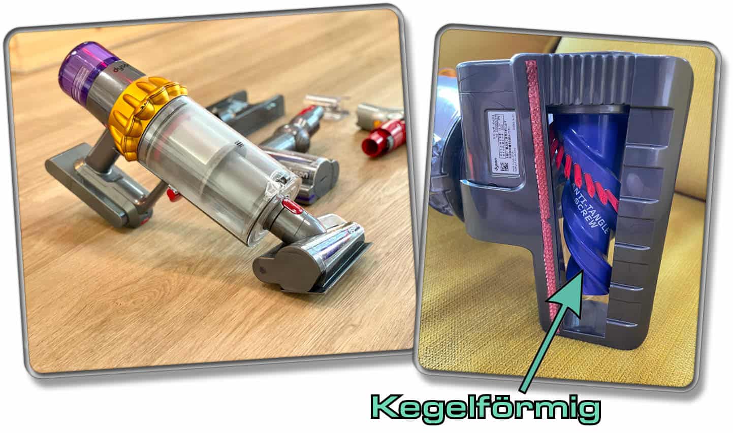

Milbenbürste | Haare haben keine Chance
Die motorisierte Milbenbürste arbeitet mit einer kegelförmigen Bürste, die Haare in den Tank transportieren soll, statt sie aufzuwickeln. In unserem Praxistest (Handvoll roter Haare auf dem Sofa) hat das sehr gut funktioniert: Ich konnte kein einziges Haar mehr in der Bürste entdecken.
Dyson V15 detect Absolute - Die Kegelförmige motorisierte Milbenbürste soll Haare in den Tank transportieren
Dyson V15 detect Absolute - Die Milbendürste hat durch ihr kegelförmiges Design tatsächlich im Test nicht ein einziges Haar auf der Bürste aufgewickelt!

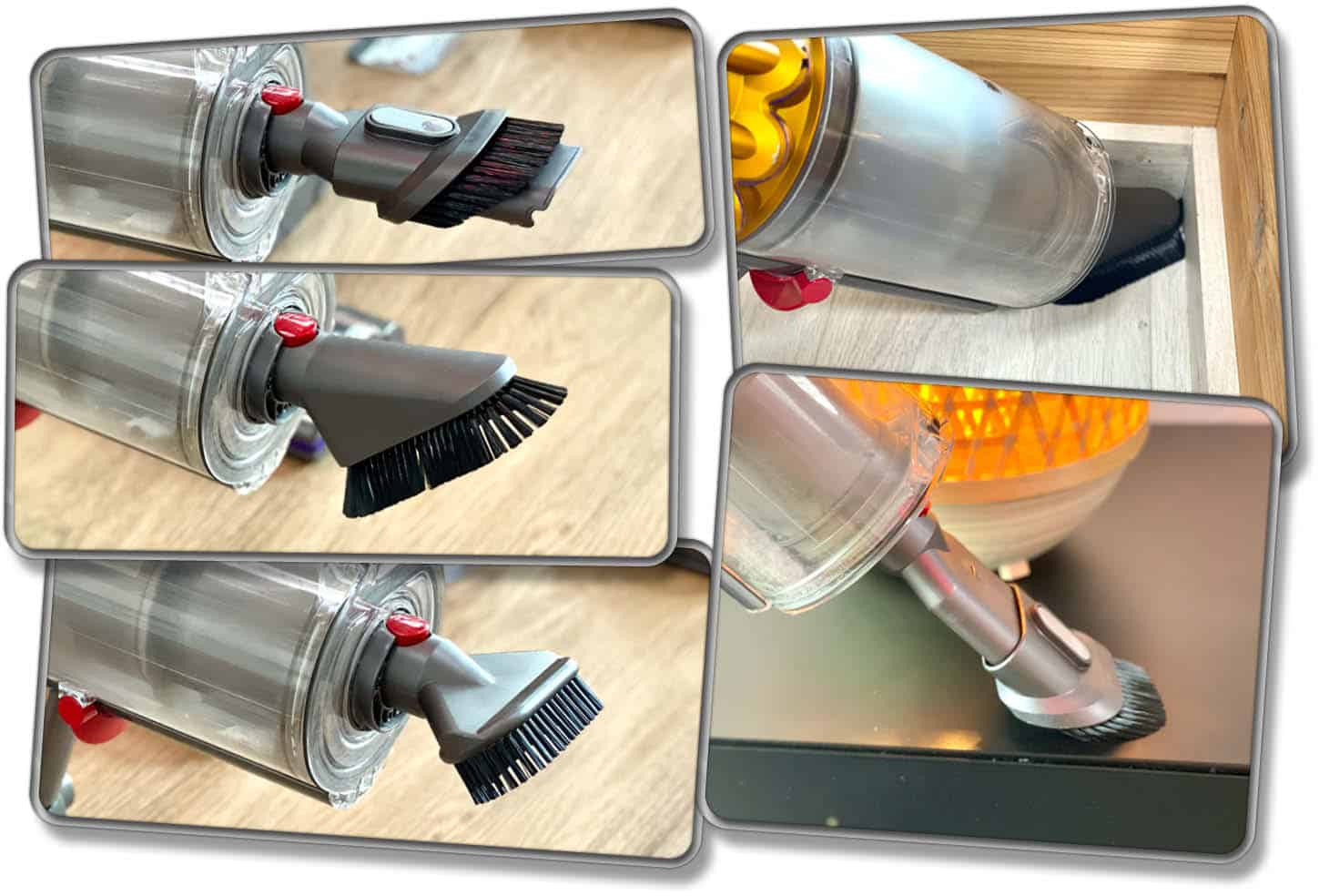

Borstendüsen | Für alle Zwecke gewappnet
Im Lieferumfang sind drei verschiedene Düsen mit Borsten. Die sind praktisch zum Abstauben oder für empfindlichere Oberflächen. Unter anderem gibt es eine 2-in-1 Bürste, bei der du per Klick die Borsten nach hinten schieben kannst.
Dyson V15 detect Absolute - Im Lieferumfang liegen drei Düsen in verschiedenen Formen mit Borsten bei.

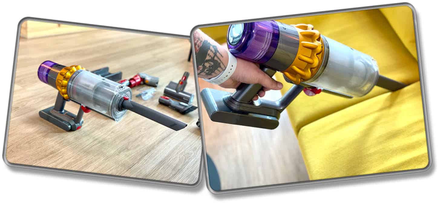

Fugendüse | Für enge Stellen
Die Fugendüse gehört für mich bei einem Akkusauger einfach dazu. Sie ist ideal für Polsterspalten, Fußleisten, Ecken und verwinkelte Stellen.
Dyson V15 detect Absolute - Eine praktische Fugendüse darf natürlich nicht fehlen.

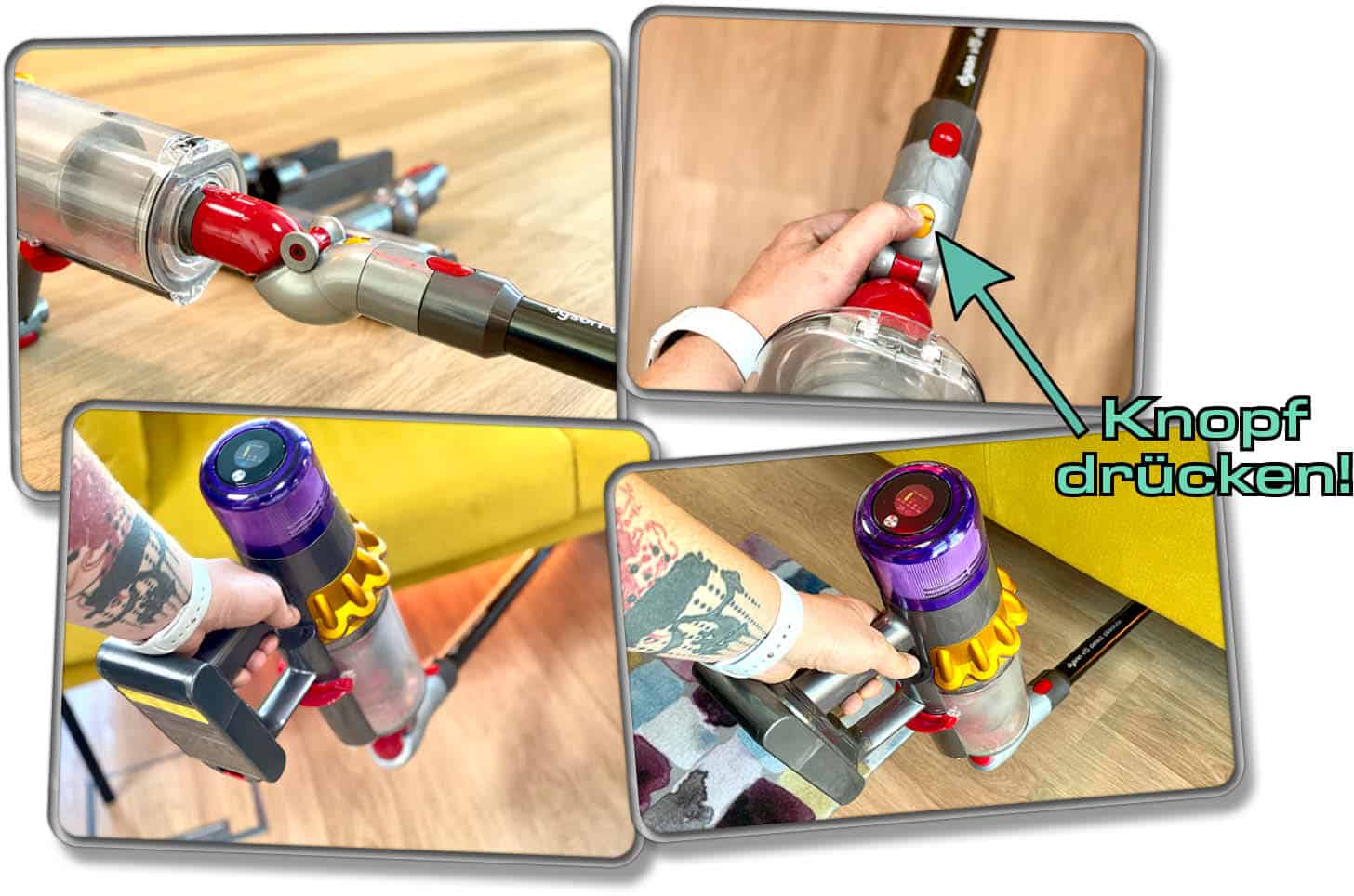

Knickgelenk | Für unter Möbel
Das Knickgelenk ist besonders praktisch, wenn du unter Möbel kommen willst. Es wird zwischen Saugeinheit und Saugrohr gesetzt (nicht kompatibel mit den kleinen Zubehörteilen) und knickt bis zu 90° ein.
Dyson V15 detect Absolute - Mit dem mitgelieferten Knickgelenk, kommt der Akkustaubsauger unter tiefe Möbel!

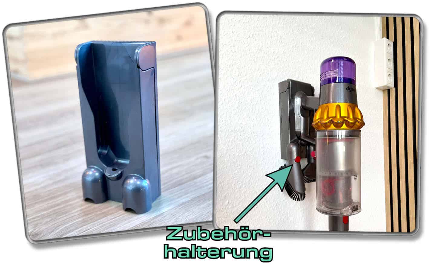

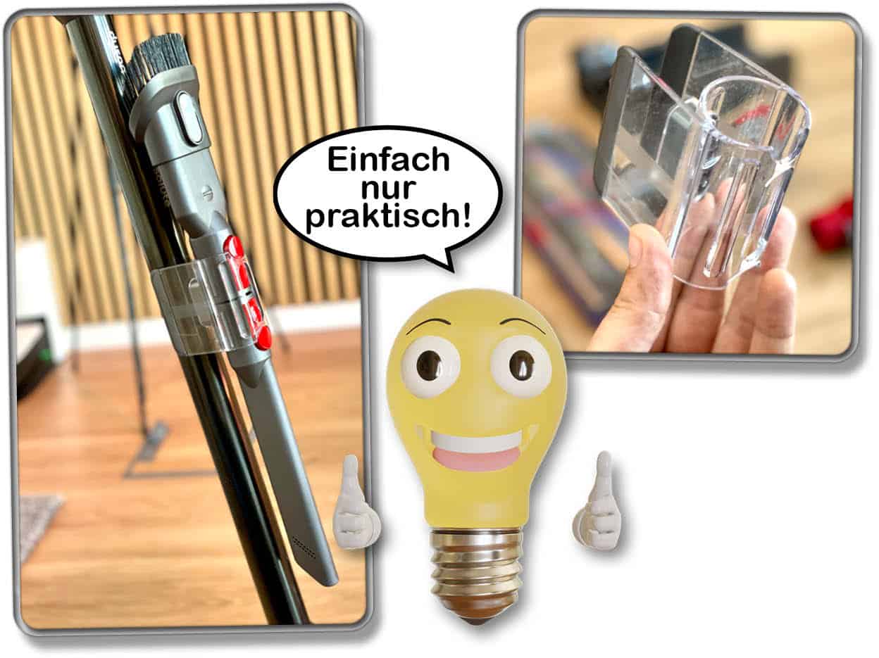

Zubehörhalter | Das Wichtigste immer dabei
Der transparente Zubehörhalter wird auf das Saugrohr gesteckt und kann zwei Zubehörteile halten. Damit hast du deine wichtigsten Aufsätze schnell griffbereit.
Dyson V15 detect Absolute - Mit der Zubehörhalterung lassen sich zwei Aufsätze am Saugrohr befestigen.
Basisstation | Einsetzen, aufbewahren, laden
Die Basisstation ist für die Wandmontage gedacht, hat einen Kabelschacht und lädt den Sauger, sobald du ihn einhängst. Unten sind zudem Halterungen für Zubehör angebracht, damit das Wichtigste nicht herumliegt.Dyson V15 detect Absolute - Die Basisstation wird an der Wand montiert und lädt den Akksauger auf

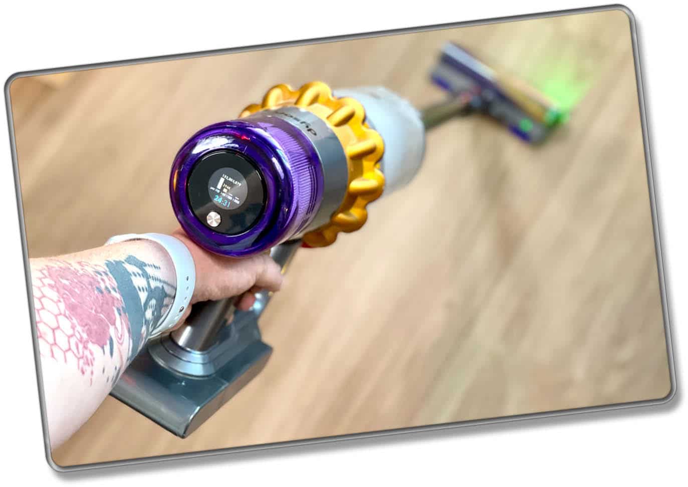

DISPLAY | Infos und Modi immer im Blick
Der Dyson V15 Detect Absolute hat ein kleines Display mit einem silbernen Knopf daneben. Es zeigt dir den Akkustand als Countdown und stellt den Partikelzähler mit Diagrammen dar.
Dyson V15 detect Absolute - Das Display ist klein, hat aber viele Informationen parat.

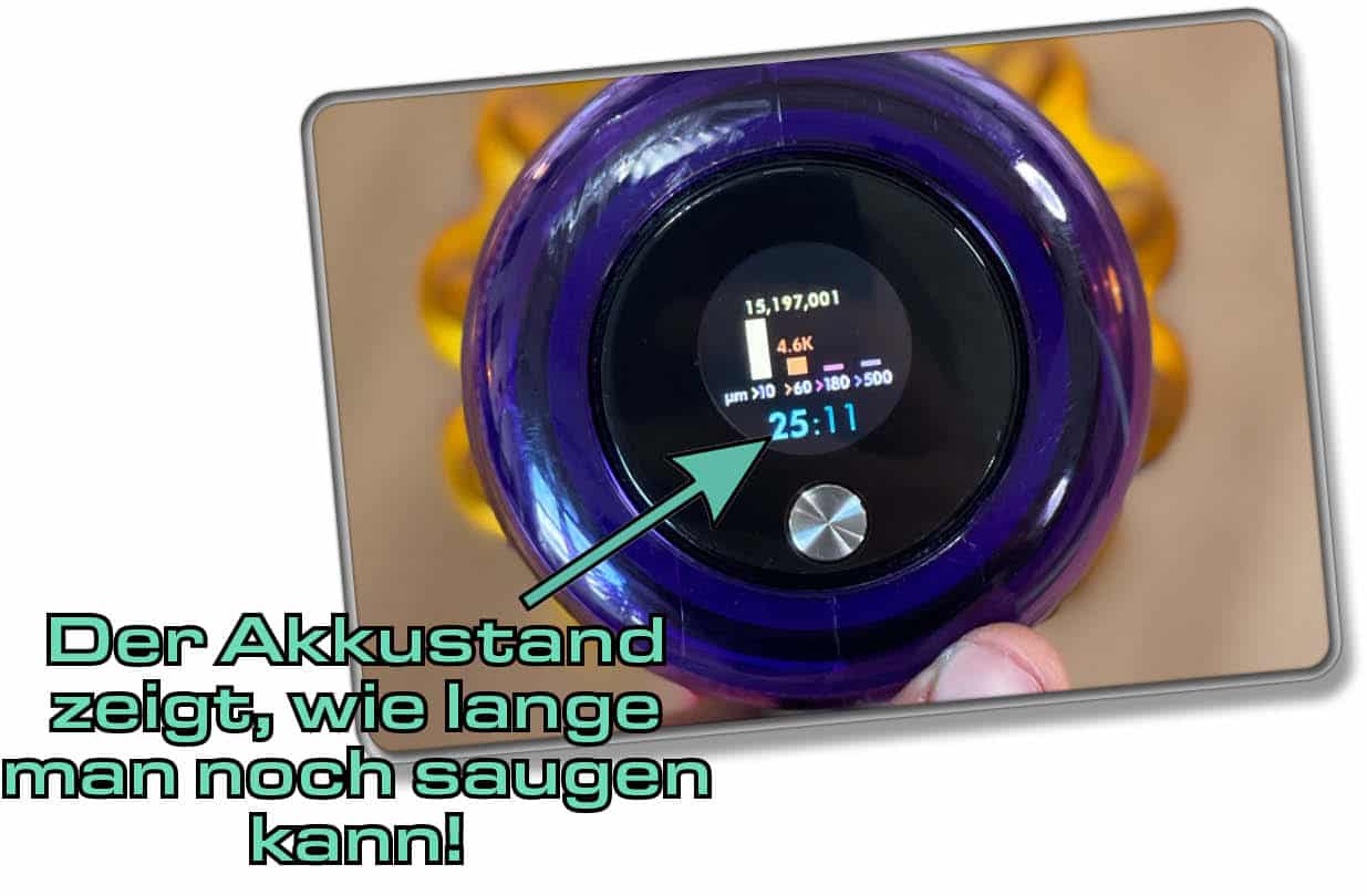

Akkustand | So geht der Akku nicht zur Neige
Der Akkustand wird als Countdown angezeigt. Je nach Modus verlängert oder verkürzt sich die Restlaufzeit. Das ist im Alltag sehr angenehm, weil du nicht raten musst, ob du noch „eben schnell“ fertig wirst.
Dyson V15 detect Absolute - Eine Akkustandanzeige zeigt, wie lange man noch saugen kann, bevor er aufgeladen werden muss.

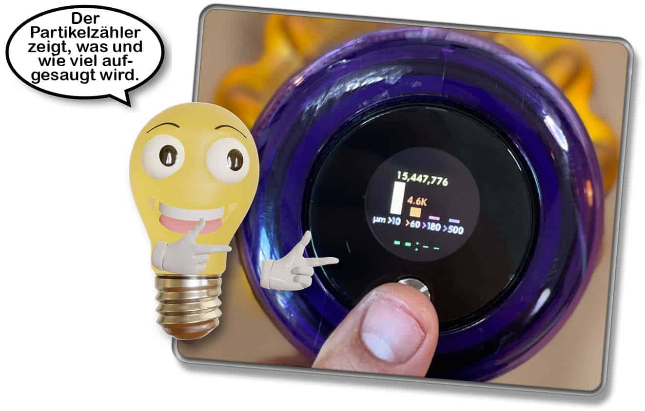

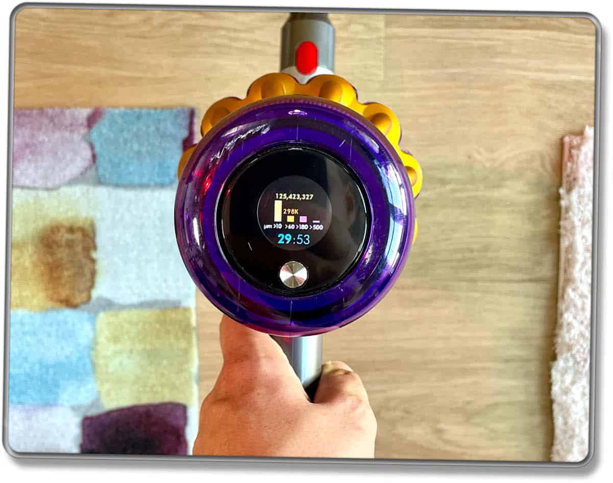

Partikelzähler | Erkennt, zählt und kategorisiert
Der Partikelzähler zeigt dir während des Saugens, was du aufsaugst und wie viel. Die Diagramme unterscheiden Partikelgrößen und visualisieren den Reinigungsfortschritt.
Dyson V15 detect Absolute - Ein Partikelzähler zeigt, wie viel und was genau aufgesaugt wird.
Ich zeige dir, was die Balken bedeuten:
  • Gelb: Schmutz in Größe von Allergenen & Pollen.
  • Orange: Schmutz in Größe von Staubpartikeln.
  • Rosa: Schmutz in Größe von Hausstaubmilben & Sand.
  • Violett: Schmutz in Größe von Zuckerkörnern.

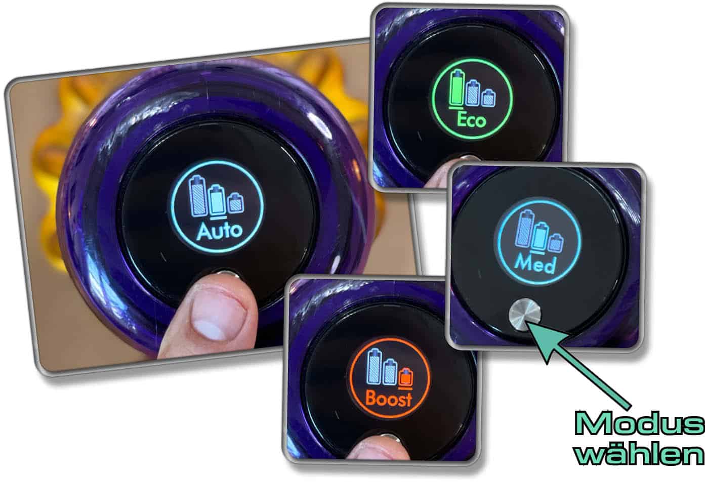

Saugmodi | Verschiedene Leistungsstufen
Mit dem Dyson V15 Detect Absolute stehen dir vier Saugmodi und drei Saugstufen zur Verfügung. Per Knopfdruck wechselst du durch die Modi. Der Automodus ist standardmäßig aktiv und passt die Saugleistung je nach erkannter Verschmutzung an.
Dyson V15 detect Absolute - Durch Drücken des Knopfes, lässt sich der Modus verstellen.
Diese Modi gibt es:
  • Eco: Schwächste Saugleistung (Lange Laufzeit).
  • Medium: Mittelmäßige Saugleistung (Mittelmäßige Laufzeit).
  • Boost: Stärkste Saugleistung (Kurze Laufzeit).
  • Auto: Steigert und senkt die Saugleistung nach erkanntem Verschmutzungsgrad (Laufzeit abhängig von Verschmutzung).

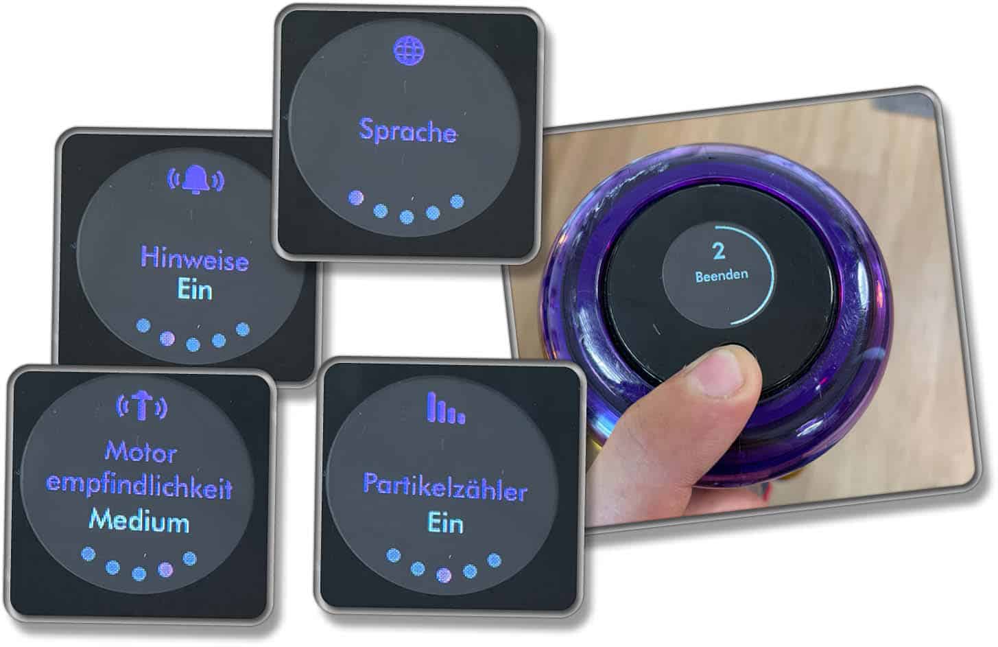

Menü | Die passende Einstellung
Mit einem langen Druck auf den silbernen Knopf öffnest du das Menü. Dort kannst du einige Funktionen direkt anpassen und per langem Druck bestätigen.
Dyson V15 detect Absolute - Verschiedene Einstellungen sind individuell realsisierbar.
Diese Einstellmöglichkeiten bietet dir das Menü:
  • Sprache: Man kann zwischen verschiedenen Sprachen auswählen.
  • Hinweise: Eventuelle Hinweise wie eine verstopfte Bürste werden durch ein dreimaliges Pulsieren des Motors signalisiert. Der Hinweis erscheint zudem auf dem Display.
  • Partikelzähler: Dieser lässt sich aktivieren oder deaktivieren.
  • Motor Empfindlichkeit: Du kannst die Empfindlichkeit der Schmutzerkennung individualisieren.

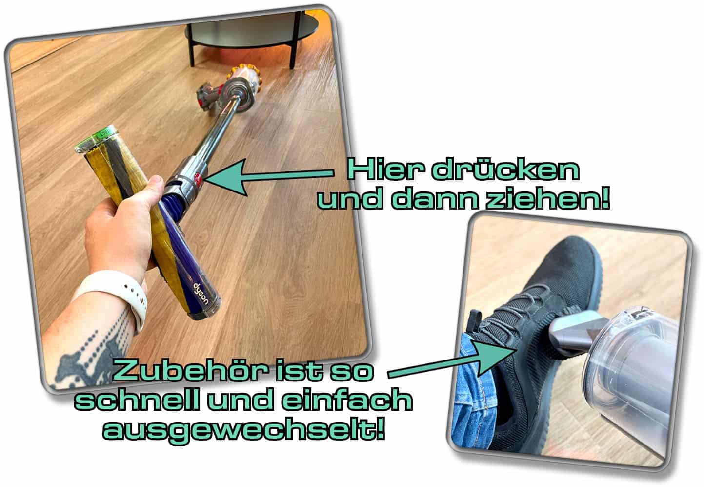

Klicksystem | Einfacher Tausch des Zubehörs
Das Klicksystem ist im Alltag ein echtes Plus: Zubehör lösen per rotem Knopf, neues Teil aufstecken, Einrastgeräusch, fertig. Das spart Zeit und macht den Wechsel auch zwischendurch angenehm.
Dyson V15 detect Absolute - Durch das praktische Stecksystem, ist jedes Zubehör sofort montiert.

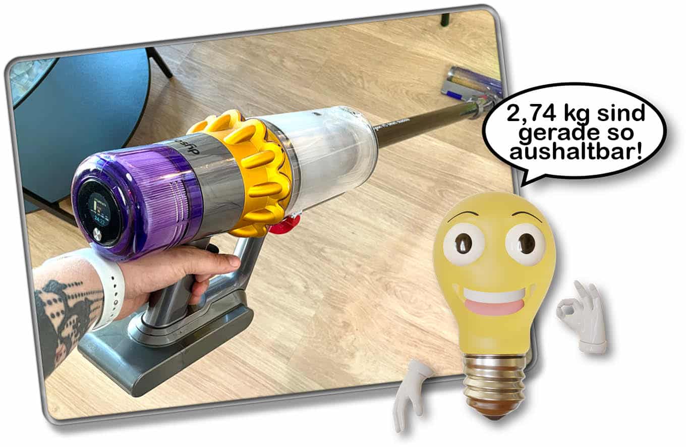

Gewicht | So schwer ist der Akkusauger
Mit 2,74 kg ist der Dyson V15 Detect Absolute nicht ultraleicht, liegt aber im Mittelfeld. Für längere Aufgaben ist das Gewicht in Ordnung, ohne dass dir sofort der Arm „abfällt“. Zum Vergleich: Der Nachfolger Dyson Gen5detect Absolute liegt bei 3,5 kg, was man spürbar schneller merkt.
Dyson V15 detect Absolute - Das Gewicht von 2,74 kg ist gerade so aushaltbar und einem schmerzt auf Dauer nicht der Arm.

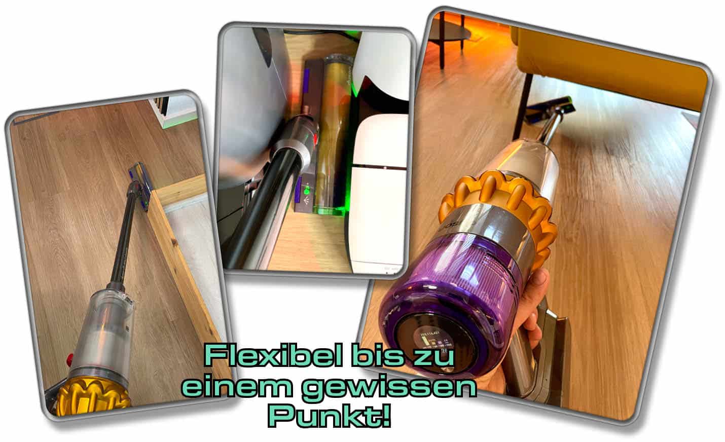

Flexibilität | Wendig und für jeden Winkel gemacht?
Die Flexibilität hängt stark vom Zubehör ab. Die Hartbodenbürste kommt aufrecht gut in schmale Bereiche. Sobald du jedoch sehr bodennah arbeiten willst (oder das Knickgelenk nutzt), fehlt ihr das zu allen Seiten drehbare Kugelgelenk, um nah am Boden komfortabel zu drehen. Sie kommt aber auch ohne Drehung schon weit unter Möbel.
Dyson V15 detect Absolute - Die Flexibilität ist spitze, jedoch nur bis zu einem gewissen Punkt.
Die Teppichbürste besitzt dieses Kugelgelenk und ist unter Möbeln wendiger, wenn du bodennah saugst oder das Knickgelenk zwischensteckst. Dafür ist sie recht lang und kommt dadurch in bestimmte Engstellen schlechter.
Dyson V15 detect Absolute - Die Teppichbürste ist die flexiblere von beiden Bodendüsen.
SAUGEN | Wie gut reinigt der Dyson V15 Detect Absolute?
Mit 230 AirWatt ist der Dyson V15 Detect Absolute zwar schwächer als sein Nachfolger (im Textvergleich: 50 AirWatt weniger), doch entscheidend ist, was im Test wirklich ankommt. Auch die Motordrehzahl liegt mit 125.000 U/min unter dem Nachfolger. Wir haben deshalb Hartboden, Teppich sowie Rand- und Eckenreinigung geprüft.
Dyson V15 detect Absolute - Wir haben die Saugleistung des Akkusaugers genaustens unter die Lupe genommen!
Laminat | So schlägt er sich auf Hartboden
Für unsere Messung verteilen wir einen 100 g Mix aus Katzenstreu, Vogelsand und Holzspänen und geben dem Sauger 1 Minute Zeit. Auf Hartboden hat der Dyson V15 Detect Absolute starke 99,43 g von 100 g aufgesaugt. Getestet wurde im Boostmodus mit der Hartbodenbürste.
Dyson V15 detect Absolute - Das sind unsere Saugleistungsergebnisse aus dem Test auf Hartboden
Teppich | Wie viel Schmutz zieht er aus den Fasern?
Auf Teppich haben wir denselben 100 g Mix verteilt und mit der Teppichbürste getestet. Der Sauger erkennt Teppich zwar und erhöht automatisch die Leistung, wir haben aber von Beginn an im Boostmodus getestet. Ergebnis: 65,57 g aufgesaugt. Das ist kein Spitzenwert, aber für viele Haushalte ausreichend. In unserer Einordnung gilt: Ab 60 g ist ein Akkusauger grundsätzlich teppichtauglich, nur eben nicht zwingend die Referenz in dieser Preisklasse.
Dyson V15 detect Absolute - Das sind unsere Saugleistungsergebnisse aus dem Test auf Teppichboden

FILTER | Ist er für Allergiker geeignet?
Für Allergiker ist entscheidend, dass möglichst keine Partikel wieder in die Raumluft gelangen. Das lässt sich nur begrenzt in Zahlen ausdrücken, deshalb nutzen wir einen praxisnahen Testaufbau.
Filtertest | Die Ergebnisse der Filterleistung
Wir nutzen eine Nebelmaschine, deren Nebel vom Akkusauger aufgenommen wird. Es darf dabei kein Rauch aus Abluftschlitzen oder Gehäuse entweichen. Wenn nichts austritt, ist der Filtertest bestanden.
Dyson V15 detect Absolute - Wir haben uns die Filterleistung genauer angeschaut.
Der Dyson V15 Detect Absolute hat den Nebel vollständig im Gehäuse gehalten, es trat nichts aus. Damit hat er den Filtertest bestanden. Das passt auch zu unseren Erfahrungen mit Dyson-Filtern in Vorgängermodellen.
Dyson V15 detect Absolute - In unserem Filtertest kam nirgendswo mehr Nebel heraus. Er hat den Filtertest bestanden.

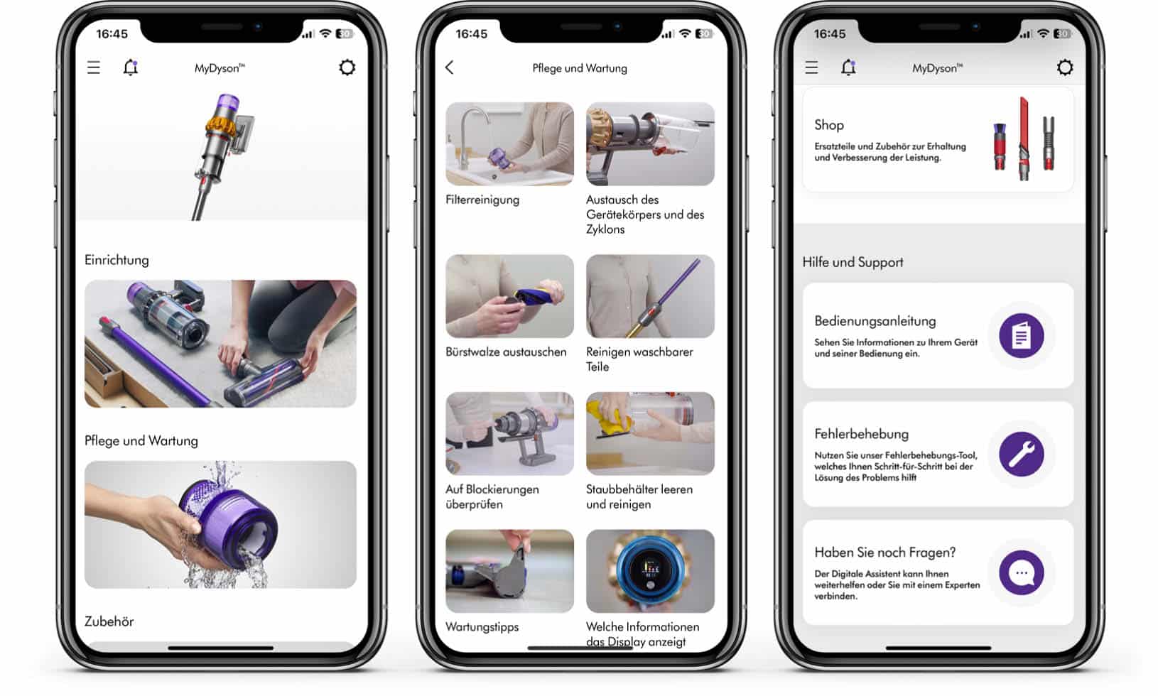

APP | Das bietet dir die MyDyson-App
Der Dyson V15 Detect Absolute kann mit der MyDyson-App verbunden werden. In der Praxis ist die App jedoch nicht zwingend notwendig, weil du darüber keine zentralen Funktionen steuerst. Sie dient eher als Informationsquelle mit Hilfen zur Einrichtung, Pflege und Fehlerbehebung. Außerdem findest du dort die Bedienungsanleitung, Videos sowie die Möglichkeit, Zubehör und Verschleißteile nachzukaufen.
Dyson V15 detect Absolute - Die App bietet mehr Informationen als wirkliche Funktionen und ist in unseren Augen nicht notwendig.

Über die Jahre bringt Dyson regelmäßig neue Akkusauger in den Handel, oft mit viel Technik an Bord. Beim Dyson V15 Detect Absolute wollte ich vor allem wissen, wie stark die Kombination aus Laser, Partikelzähler und Automodus im echten Haushalt hilft – und ob die Saugleistung auch abseits von Hartboden überzeugt.
Testurteil | Konnte der Akkustaubsauger überzeugen?
Der Akkustaubsauger ist logisch aufgebaut und in vielen Details sehr praktisch. Die Zyklontechnologie steht für eine gleichbleibende Leistung, der Partikelzähler visualisiert dir, was du gerade aufnimmst. Auf Hartboden ist die Reinigungsleistung in unserem Test richtig stark, auf Teppich hätte ich mir für den Preis etwas mehr Reserven gewünscht. Insgesamt ist der Umgang unkompliziert und durchdacht.
Dyson V15 detect Absolute - Unter Fazit des Tests. Der Akkusauger kann auf voller Linie überzeugen!
Sehr gut gefallen haben mir die schnell wechselbaren Zubehörteile und die hygienische Entleerung, bei der der Metallfilter innen direkt mitgereinigt wird. Das größte Alltags-Highlight bleibt die Hartbodenbürste mit Laser: Du siehst feinen Staub, den du sonst leicht übersiehst, und kannst dadurch deutlich gezielter reinigen.

Wie gut ist der Dyson V15 Detect Absolute auf Hartboden?
In unserem Messaufbau auf Hartboden (1 Minute, 100 g Schmutzmix) hat er 99,43 g aufgenommen. Das ist ein sehr starkes Ergebnis und passt auch zur Praxis: Mit der Laser-Hartbodenbürste siehst du feinen Staub und arbeitest gezielter nach.
Reicht die Leistung auch für Teppiche?
Er ist teppichtauglich, aber nicht Spitzenreiter: Im Teppichtest hat er 65,57 g von 100 g aufgenommen. Für viele Haushalte reicht das, bei vielen Teppichen oder hohem Tierhaar-Anteil würde ich die Teppichleistung vor dem Kauf besonders kritisch bewerten.

Muss man den Einschaltknopf wirklich dauerhaft gedrückt halten?
Ja. Der Trigger muss beim Saugen stetig gehalten werden, sonst stoppt der Motor. Wenn du häufig lange am Stück saugst, kann das ein echter Komfortpunkt sein, den du vorab abwägen solltest.
Ist der Dyson V15 Detect Absolute für Allergiker geeignet?
In unserem Filtertest mit Nebelmaschine hat der Dyson V15 Detect Absolute den Nebel vollständig im Gehäuse gehalten – es trat nichts aus. Damit hat er den Filtertest bestanden, was für eine sehr gute Filterleistung spricht.
Wie sinnvoll sind Laser und Partikelzähler im Alltag?
Der Laser ist auf Hartboden wirklich hilfreich, weil er feinen Staub sichtbar macht. Der Partikelzähler ist eher ein Zusatznutzen: Er motiviert, zeigt dir die „Reinigungsaktivität“ an und macht den Automodus nachvollziehbarer, ist aber kein Muss.
Kann ich die Laufzeit verlängern?
Ja. Der Akku ist wechselbar. Mit einem Zweitakku kannst du im Alltag deutlich flexibler arbeiten, besonders wenn du größere Flächen reinigst oder häufig den Boostmodus nutzt.
