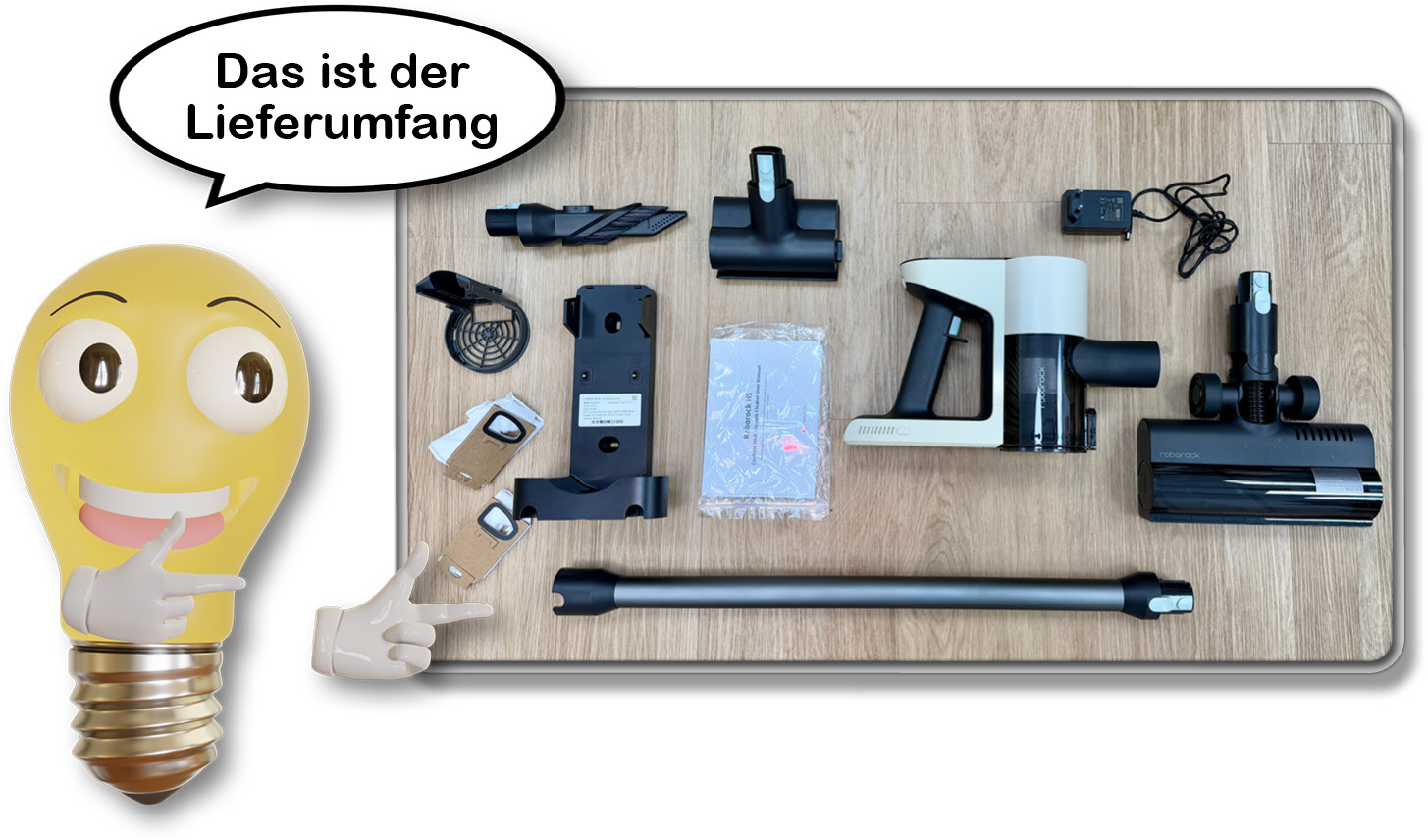

Der Roborock H5 wird in einem länglichen, aber kompakt gehaltenen Karton ausgeliefert. Beim Auspacken kommt einem, neben der Saugeinheit selbst, ein Saugrohr, eine Hartbodendüse, eine motorisierte Milbenbürste, eine Fugendüse mit Möbelpinsel, ein Netzteil, eine Ladestation für die Wand, ein Beuteleinsatz inklusive zweier Beutel und eine Anleitung entgegen.
Das ist der Lieferumfang des Roborock H5

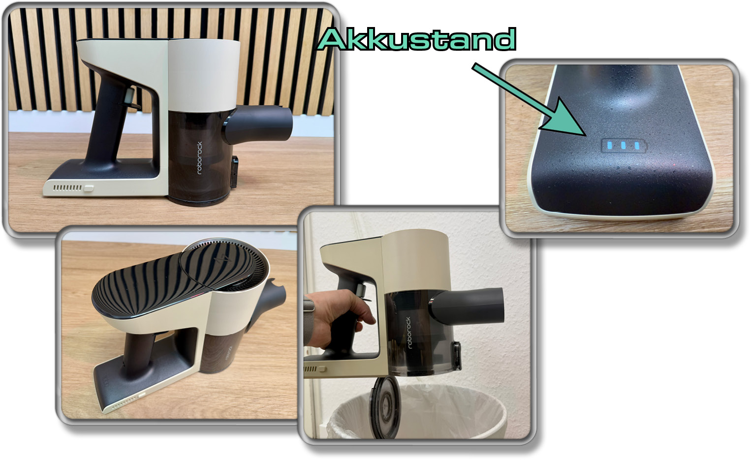

Saugeinheit | Akku fest verbaut
Die Saugeinheit besteht aus einem Akku, den Bedienelementen und einem fest montierten Staubtank. Der Akku ist leider fest verbaut, was einen Wechsel unmöglich gestaltet. Der Staubtank ist ebenfalls fest verbaut, besitzt jedoch eine Klappe, über die man den aufgesaugten Schmutz entleeren kann. Auf der Oberseite befindet sich nichts, bis auf den Roborock-Schriftzug. Der Griff selbst besitzt einen Knopf, der bei einmaligen Drücken den Roborock H5 anschaltet und dessen Leistung hält.
Das ist die Saugeinheit

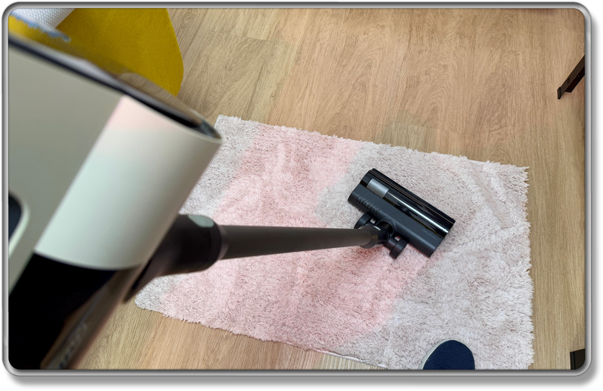

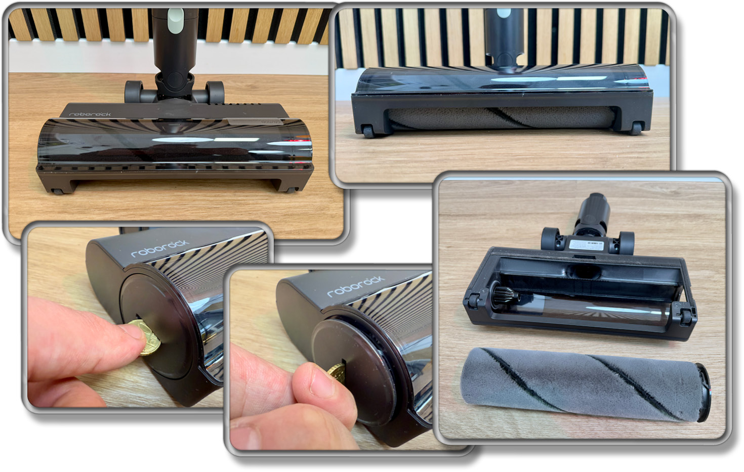

Bodendüse | Nur für Hartboden geeignet?
Die Bodendüse des Roborock H5 besitzt eine Höhe von ca. 6,5 cm und kommt so gut unter verschiedenste Möbel. Auf der Front ist eine leichte Erhöhung der Umrandung, damit die Walze auch gröbere Partikel aufsaugen kann. Beim Thema Walze war ich etwas irritiert, da diese fluffig gestaltet ist und aussieht wie eine reine Hartbodenwalze. Das sorgt natürlich für weniger gute Saugergebnisse auf Teppichboden. Ob das wirklich der Fall ist, zeige ich euch später. Die Walze kann durch das Aufdrehen an einer Seite für die manuelle Reinigung entnommen werden.
Das ist die Bodendüse des Roboroch H5, die lediglich eine Hartbodenwalze eingesetzt bekommen hat
ZUBEHÖR | Praktische Aufbewahrung
Das Zubehör stellt einen großen Teil des Kaufpreises dar. Meistens ist es so, dass die teuersten Geräte auch das meiste Zubehör mit an Bord haben. Darum freut es uns umso mehr, dass der Roborock H5 zu diesem günstigen Preis essenziell wichtige Dinge dabeihat.
Das liegt an Zubehör bei

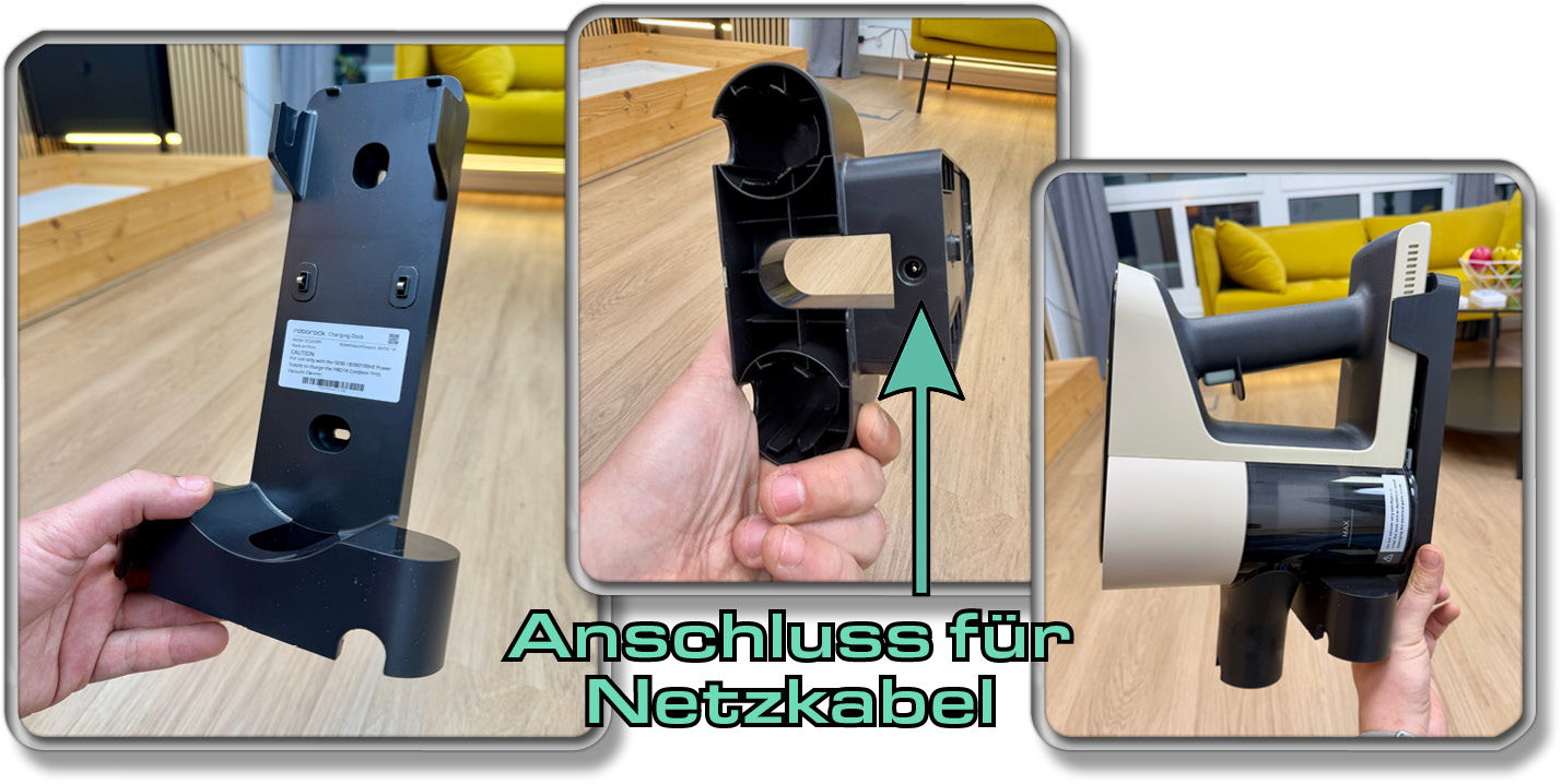

Wandladestation | Kann den Roborock H5 aufladen
Im Lieferumfang befindet sich eine praktische Wandladestation, die mit ein paar Schrauben, die ebenfalls dabei sind, an eine Wand montiert werden kann. Daraufhin steckt man das mitgelieferte Netzteil einfach in die Ladestation ein und kann fortan den Roborock H5 beim bloßen Einhängen aufladen. Die Wandhalterung besitzt auch Steckplätze für das mitgelieferte Zubehör, um dieses praktisch griffbereit zu halten.
Die Wandhalterung lädt den Roborock H5 auf

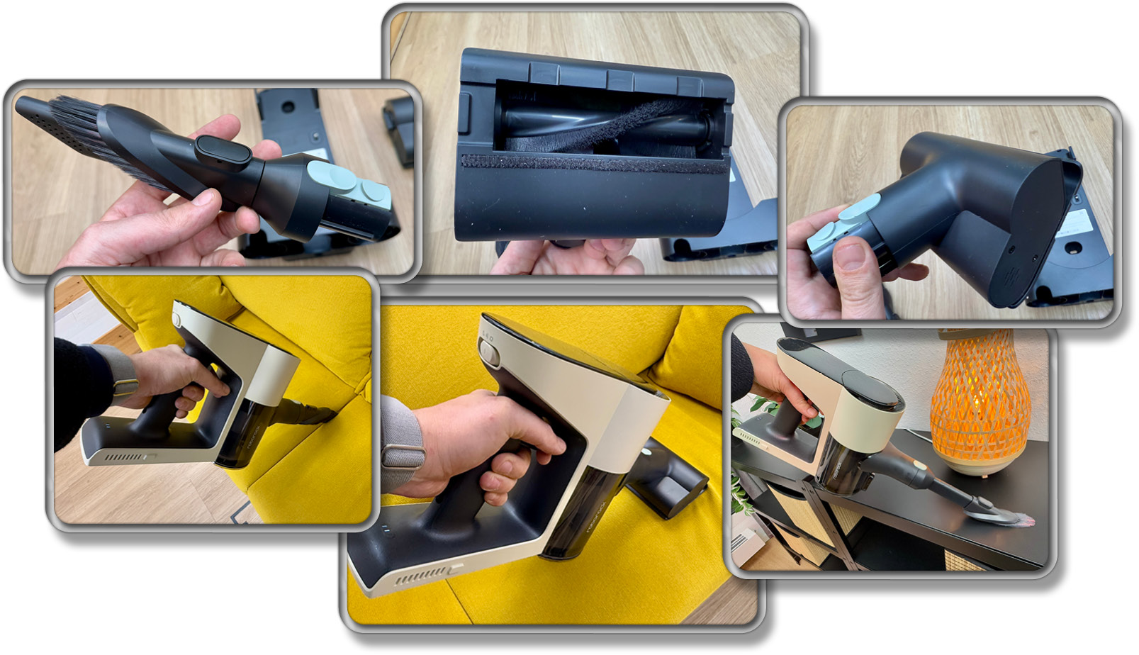

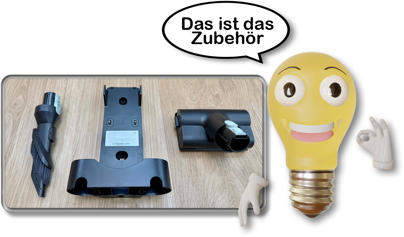

Aufsätze | Sogar motorisiert
Ebenfalls dabei sind zwei verschiedene Aufsätze. Ein Aufsatz ist die Fugendüse mit hochschiebbarem Möbelpinsel. Damit kann man praktisch in Ritzen von Sofas saugen oder einfach die Möbel abstauben. Außerdem dabei, was uns sehr gefreut hat, ist die motorisierte Milbenbürste. Diese Bürste ist für die Milben- bzw. Haarentfernung auf Polstermöbel absolut geeignet.
Das ist das mitgelieferte Zubehör des Roborock H5

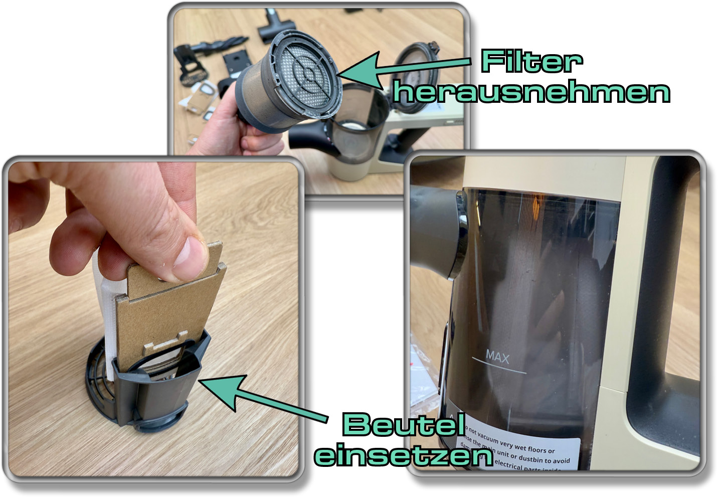

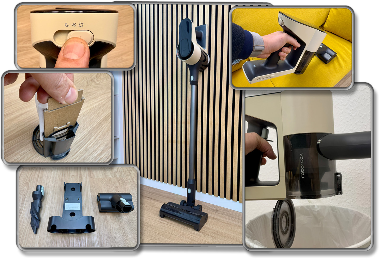

Staubbeutel | Die Qual der Wahl
Der Roborock H5 hat im Lieferumfang eine Aufhängung für Staubbeutel dabei. Das bedeutet, man hat die Qual der Wahl, ob man den Akkusauger beutellos oder mit Staubbeutel nutzen möchte. Die Aufhängung lässt sich einfach anstelle des Vorfilters im Gerät einsetzen. Die Beutel verfügen zudem über ein praktisches Guckloch, um einsehen zu können, wie viel Schmutz bereits eingesaugt wurde. Sie dienen sicherlich auch als weitere Filtermethode und sind somit für Allergiker gut geeignet. Wir selbst bevorzugen jedoch die beutellose Funktion.
Anstelle der beutellosen Funktion, kann man auch Staubbeutel einsetzen

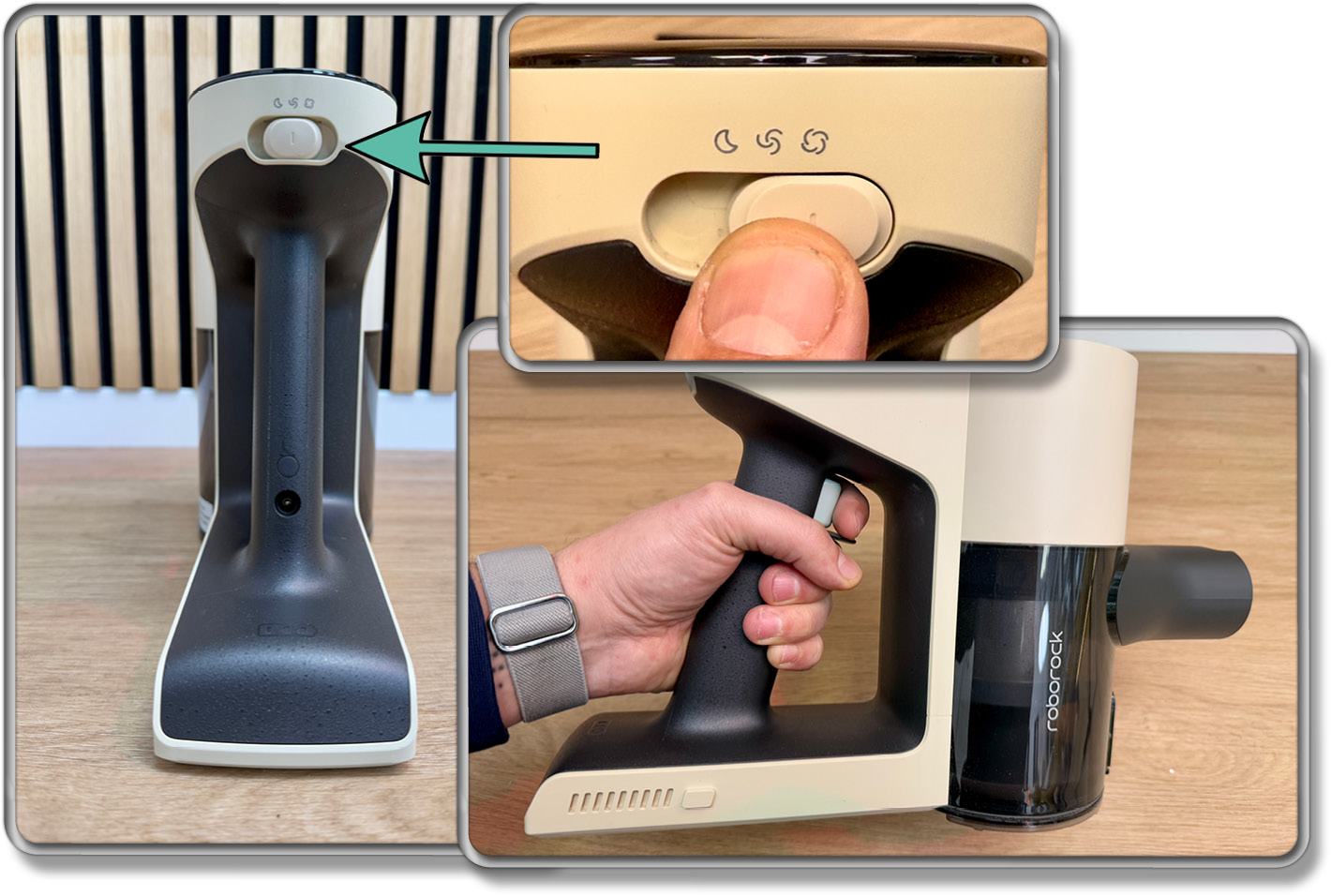

BEDIENUNG | So wird der Roborock H5 gesteuert

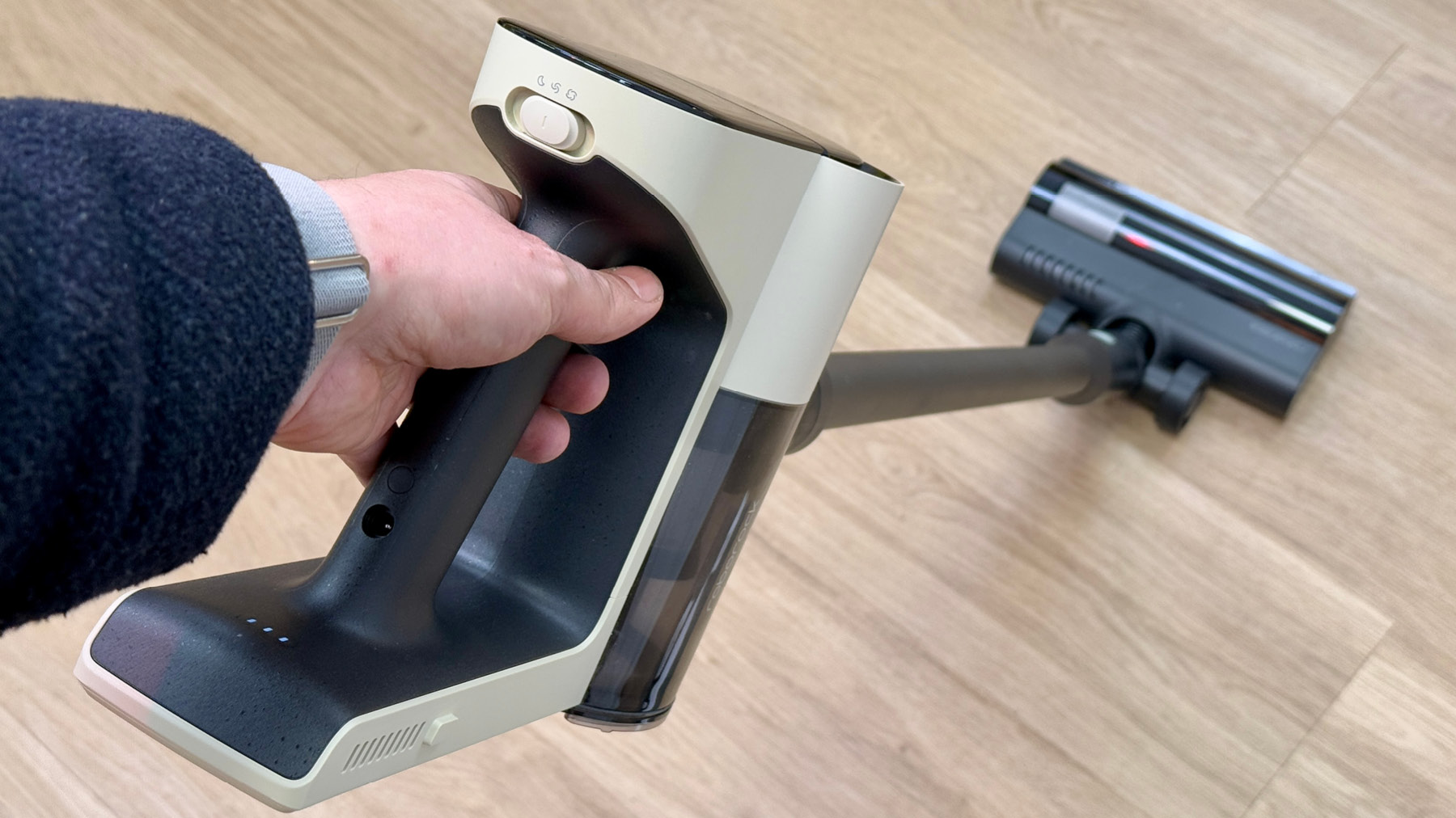

Die Bedienung des Roborock H5 ist kinderleicht gestaltet. Am Griff der Saugeinheit befindet sich ein Schalter, der mit dem Zeigefinger gedrückt wird. Wird dieser einmal gedrückt, so schaltet der Akkustaubsauger sich ein und hält auch die Leistung. Drückt man erneut, so schaltet sich das Gerät aus. Etwas weiter oben, am Ende der Saugeinheit, befindet sich ein Schieberegler, den man auf den gewünschten Modus stellen kann. Dabei sind genau drei Saugstufen auswählbar: Eco, Standard und Turbo. Im Eco- und Standard-Modus schaltet der Akkustaubsauger auf Teppich automatisch seine Saugleistung höher, jedoch nicht ganz auf das Niveau des Turbo-Modus.
Die Bedienung ist kinderleicht zu verstehen und ein Merkmal des Roborock H5 Akkustaubsaugers

Im alltäglichen Umgang mit einem Akkusauger zählen mehrere Faktoren, die natürlich so komfortabel wie möglich gestaltet sind. Man sollte also darauf achten, wie gut man um Ecken herum oder unter Möbel saugen kann, wie auch darauf, dass der Akku lange durchhält oder der Akkusauger nicht allzu schwer ist.

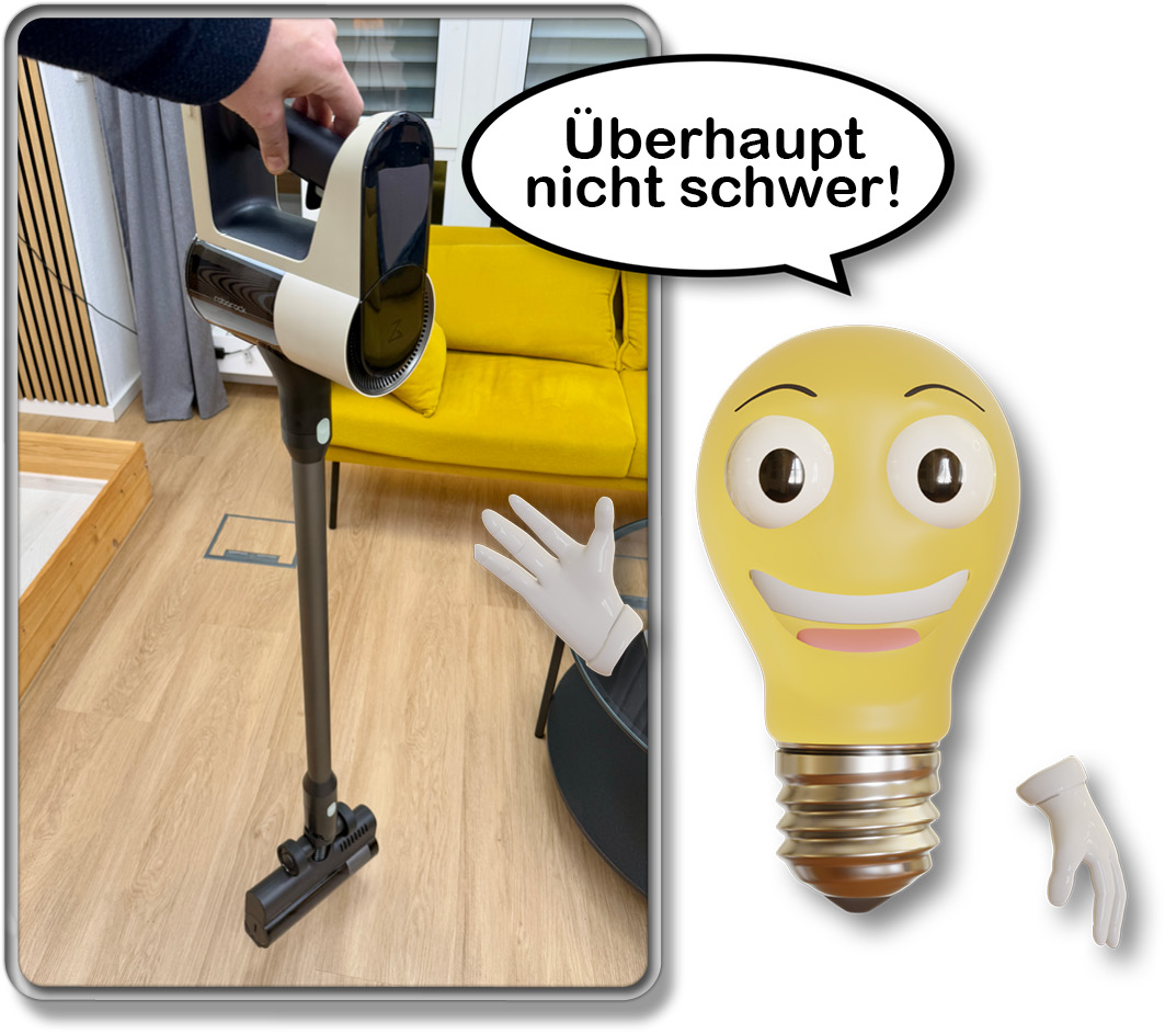

Gewicht | Ein leichtes Handteil
Das Handteil des Roborock H5 selbst ist mit 1,55 kg ziemlich leicht geraten. Wenn man Saugrohr und Düse montiert hat, dann ist er natürlich etwas schwerer, aber trotzdem noch so leicht, dass man damit komfortabel saugen kann.
Der Roborock H5 ist nicht schwer und somit gut zu führen

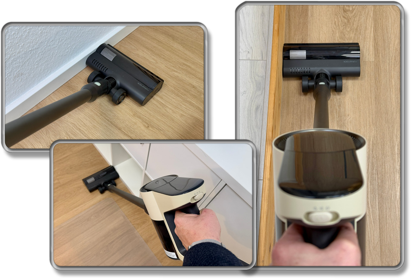

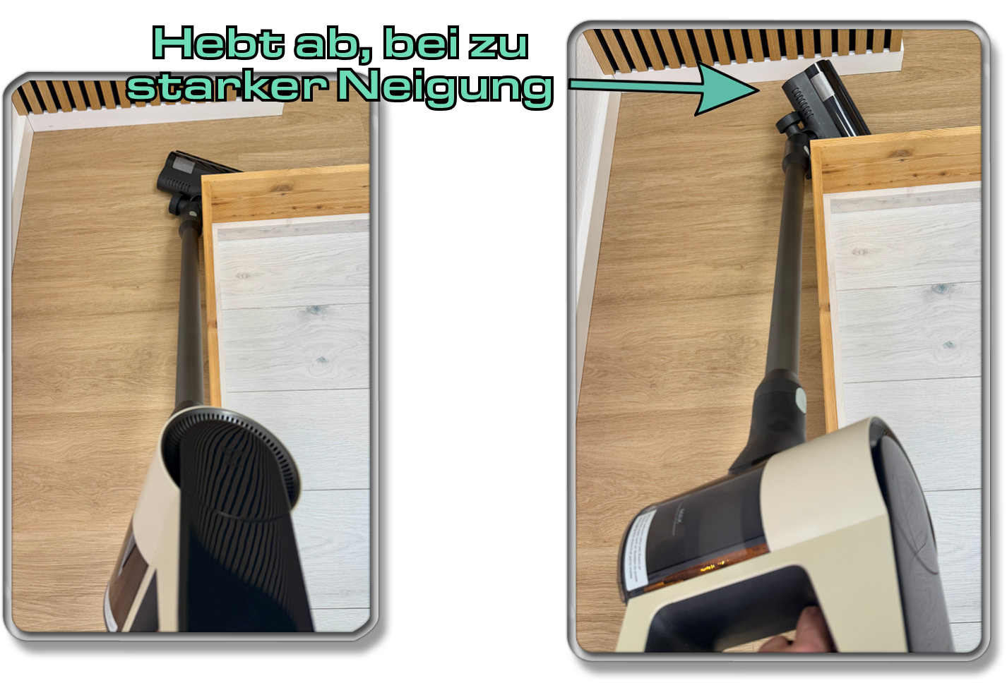

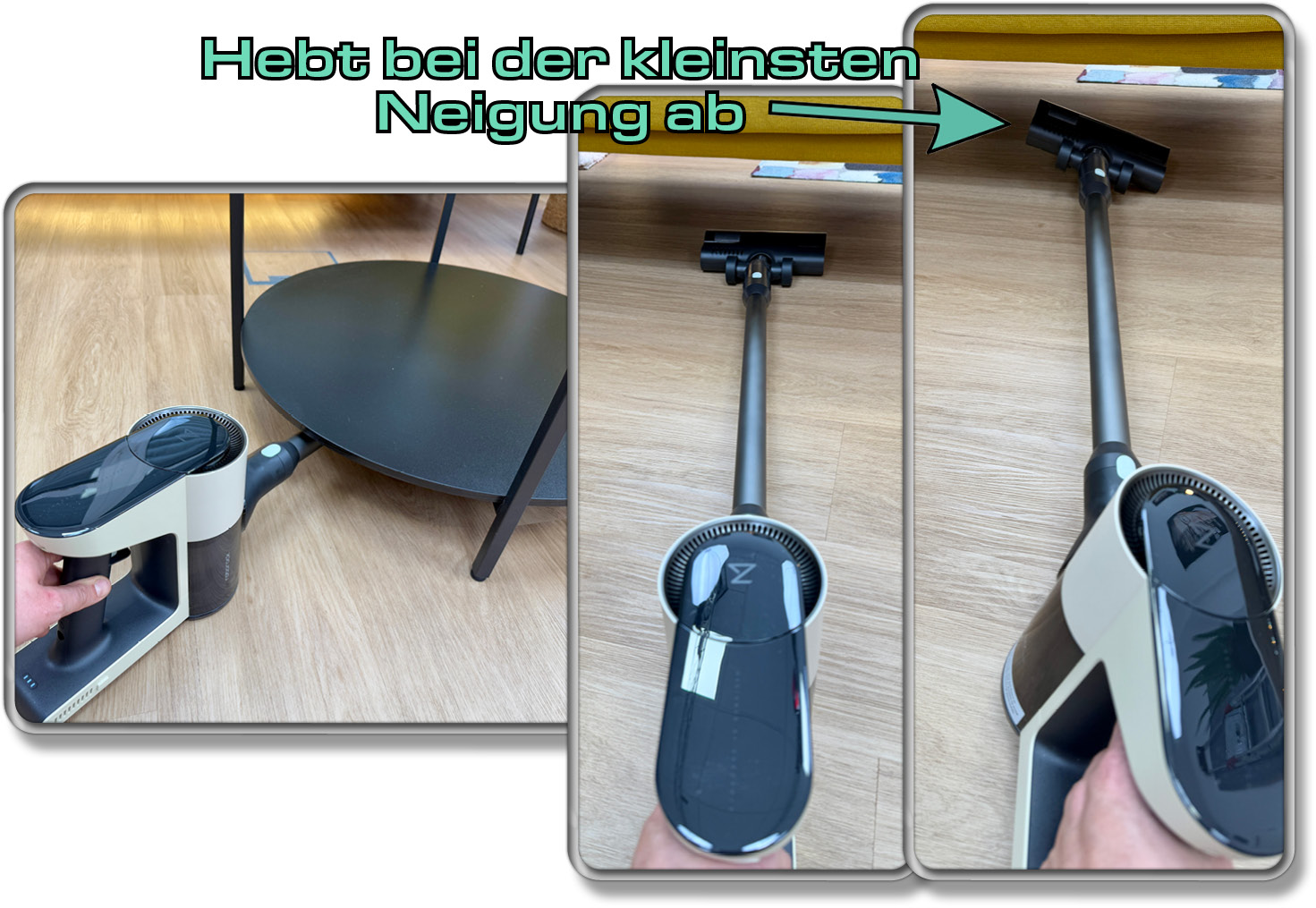

Um Kanten herum | Wie flexibel ist die Bodendüse?
Mit dem Roborock H5 kommt man einigermaßen gut um Ecken oder Kanten herum. Jedoch lässt sich das Gelenk nicht zu weit zur Seite neigen, denn relativ schnell hebt dabei die Bodendüse ab. Da haben wir schon deutlich flexiblere Geräte gesehen, aber auch bereits deutlich schlechtere.
Die Bodendüse des Roborock H5 ist zwar Flexibel, kommt aber schnell an ihre Grenzen

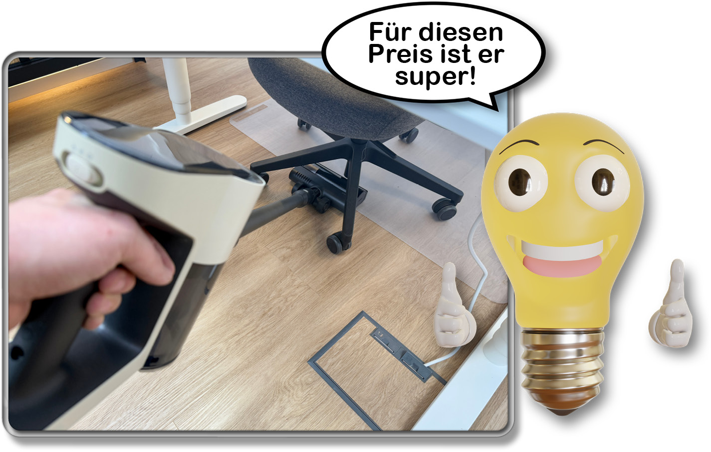

Unter Möbeln | Wie tief kommt man unter Möbelstücke?
Der Roborock H5 lässt sich, dank des Gelenks an der Bodendüse, bis auf den Boden legen. Allein das Handteil kommt einem irgendwann in die Quere. Jedoch langt das gut aus, um tief unter Möbeln saugen zu können. Die Bodendüse selbst ist ca. 6,5 cm hoch, was ebenfalls ein gutes unter Möbeln reinigen bietet. Die Saugeinheit selbst lässt sich aber nicht zur Seite drehen, um auch dieses noch unter passende Möbel zu schieben. Sobald man die Saugeinheit kippt, hebt die Bodendüse ab, da das Gelenk dafür nicht ausgelegt ist.
Unter Möbeln lässt sich, zumindest im geraden Zustand, mit dem Roborock H5 gut reinigen

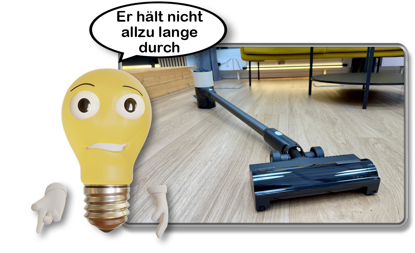

Akkulaufzeit | So lange hält er im stärksten Saugmodus durch
Roborock gibt an, dass der Roborock H5 ganze 60 Minuten beim Saugen durchhält. Man sollte jedoch dabei beachten, dass diese Angabe ohne anmontiertes Zubehör festgestellt wurde und das im schwächsten Reinigungsmodus. Also haben wir getestet, wie lange der Roborock im stärksten Saugmodus mit montierter Bodendüse arbeiten kann. Hier haben wir einen Wert von gerade einmal 6:43 Minuten ermitteln können, was selbst im Turbo-Modus eine viel zu kurze Laufzeit ist. Die meisten Geräte halten hier mindestens 10 Minuten durch und manche sogar über 15 Minuten. Außerdem ist uns aufgefallen, dass der Roborock H5 im Turbo-Modus lauter ist, als die Konkurrenz.
Die Akkulaufzeit hätte etwas besser ausfallen können, beim Roborock H5

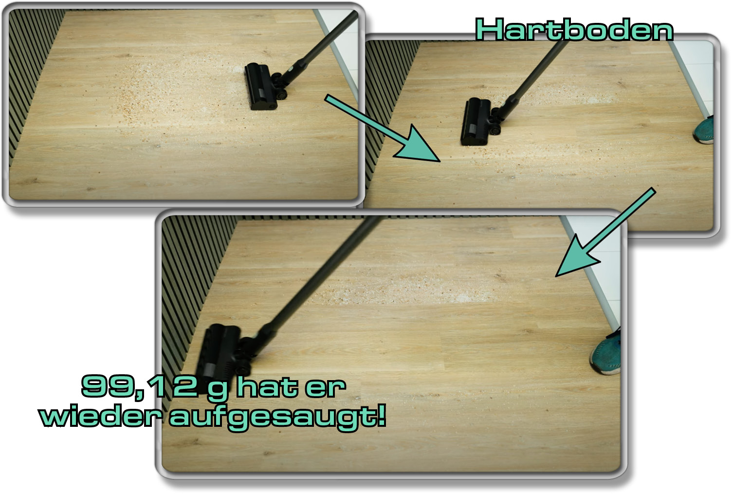

In unseren Saugtests verteilen wir immer eine gleiche Menge (100 g) an Schmutz auf Hart- und Teppichboden, um eine gewisse Vergleichbarkeit zu erzeugen. Dabei hat jeder Akkusauger eine Minute lang Zeit, den Schmutz durch immer gleiche Fortbewegungsgeschwindigkeiten aufzusaugen.
Wir schauen uns die Saugleistung des Roborock H5 an
Hartboden | Die ermittelte Saugleistung auf Laminat
Die Bodenwalze des Roborock H5 ist fluffig gestaltet und uns war sofort klar, dass er für die Reinigung auf Hartboden wie gemacht erscheint. Also haben wir ihn unseren Schmutzmix aufsaugen lassen und konnten dabei einen wieder aufgesaugten Wert von 99,12 g feststellen. Das ist ein hervorragendes Ergebnis, was uns wie angesprochen, nicht überrascht hat.
Roborock H5 - Die ermittelte Saugleistung auf Hartboden

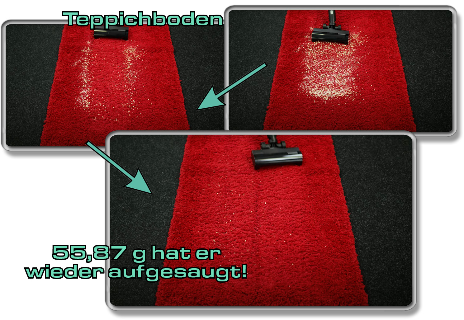

Teppichboden | Die ermittelte Saugleistung auf Teppich
Wir sagen fortan, dass Akkusauger, die mehr als 60 g des verteilten 100 g schweren Schmutzmixes auf Teppich aufsaugen können, für Teppichboden geeignet sind. Die fluffige Bodenwalze des Roborock H5 hat uns hierbei jedoch nichts Gutes erahnen lassen. Und tatsächlich hat der Roborock H5 auf unserem etwas länger fasrigen Teppichboden lediglich eine Menge von 55,87 g aufsaugen können. Das liegt unter den von uns angesprochenen 60 g und somit können wir das Gerät für Teppichböden nicht unbedingt weiterempfehlen.
Roborock H5 - Die ermittelte Saugleistung auf Teppichboden

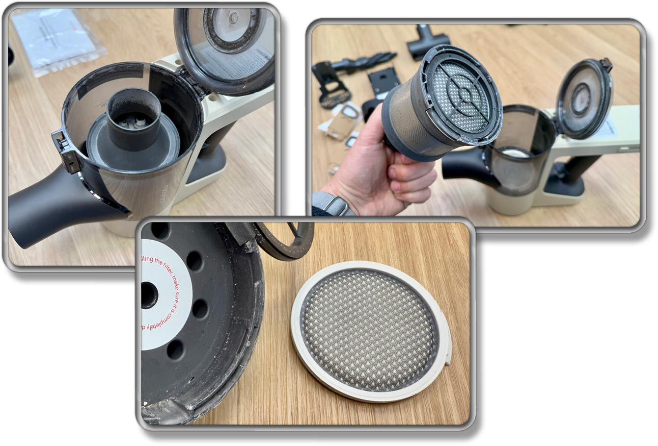

FILTER | Hier verstecken sie sich
Die Filter, an die man herankommt, befinden sich im Staubtank selbst. Als Erstes muss man den metallenen Vorfilter herausdrehen und darin befindet sich ein Vorfilter. Im Gerät selbst, also in der Saugeinheit, ist vermutlich noch ein Feinstaubfilter versteckt, an den man nicht gelangt.
Hier sitzen die Filter des Roborock H5

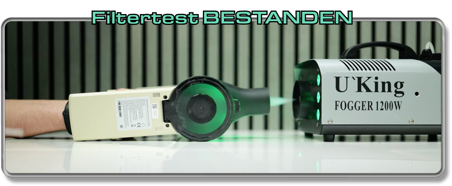

Filtertest | Wie gut filtert der Roborock H5 wirklich?
Um herauszufinden, wie gut die Filterleistung in diesem Preissegment wirklich ist, haben wir unsere Nebelmaschine zu Hilfe genommen. Der Roborock H5 hat zeigen können, dass er den gesamten Nebel, den er aufsaugt, im Inneren des Gehäuses lässt und nichts davon entweicht. Und auch hier wurden wir überrascht. Die Filterleistung ist super, da kein Nebel mehr entwich. Er hat den Filtertest bestanden.
Der Roborock H5 hat unseren Filtertest bestanden
