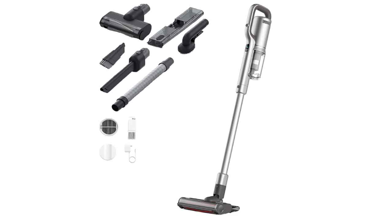

Roidmi X30 Pro
TECHNISCHE DATEN & ZUBEHÖR | Roidmi X30 Pro
Höhe119,0 cm
Breite25,9 cm
Tiefe16,4 cm
Gewicht (Handteil/komplett)--/2,7 kg
Lautstärke75 dB
Akkukapazität2500 mAh
Spannung--
Ladedauer150 Minuten
Saugdauer Min-Modus (Herstellerangabe)70 Minuten
Sonstiges
Saugleistung26500 pa/165 Airwatt
Anzahl Saugstufen3
Volumen Staubbehälter550 ml
Saugergebnis im Test
Laminat99,12 %
Teppich60,24 %
Filtertest
nicht bestanden
Features
App Funktion
Basisstation mit Ladefunktion
Feststellbare Powertaste
Haustiere/viele Haare
Info Display
LED Hilfslicht
Wischfunktion
Zubehör
Flex-Schlauch
Fugendüse
Hartbodenwalze
Kombiwalze
Milbenbürste
Wischaufsatz
