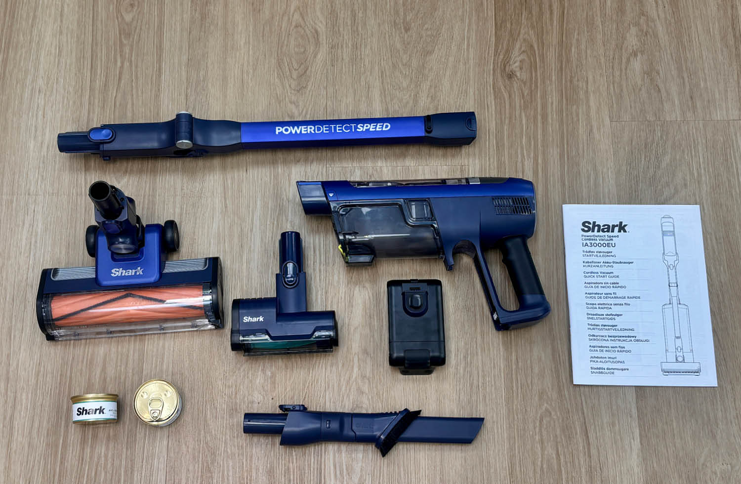

LIEFERUMFANG | Das ist dabei
Der Lieferumfang fällt umfangreich aus. Im Karton befinden sich eine Anleitung, das Saugrohr, das Handteil, ein Akku, die Bodendüse, eine motorisierte Milbenbürste, eine Fugendüse mit ausziehbarem Möbelpinsel, die Absaugstation und eine Duftkapsel inklusive Ersatzkapsel.

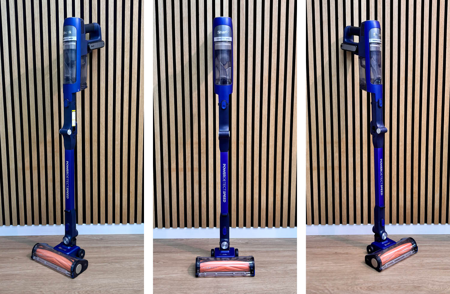

DESIGN & QUALITÄT | Modern und durchdacht
Optisch hat Shark gegenüber den bisherigen PowerDetect-Modellen einige Änderungen vorgenommen. Besonders die neue Absaugstation wirkt deutlich kompakter und schmaler als beim Vorgänger. Gleichzeitig integriert Shark die Zubehörhalterung direkt an der Station, was im Alltag sehr praktisch ist.
Auch der Akkusauger selbst wurde überarbeitet. Der Akku sitzt nun direkt an der Saugeinheit und nicht mehr unter dem Griff. Der Staubbehälter setzt weiterhin auf die bekannte Zyklonentechnologie. Insgesamt hinterlässt das Gerät einen hochwertigen Eindruck. Die Verarbeitung wirkt robust und hochwertig.

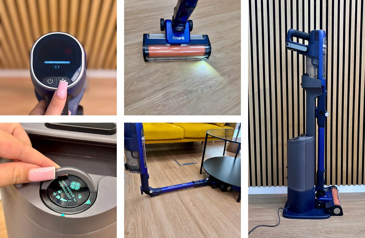

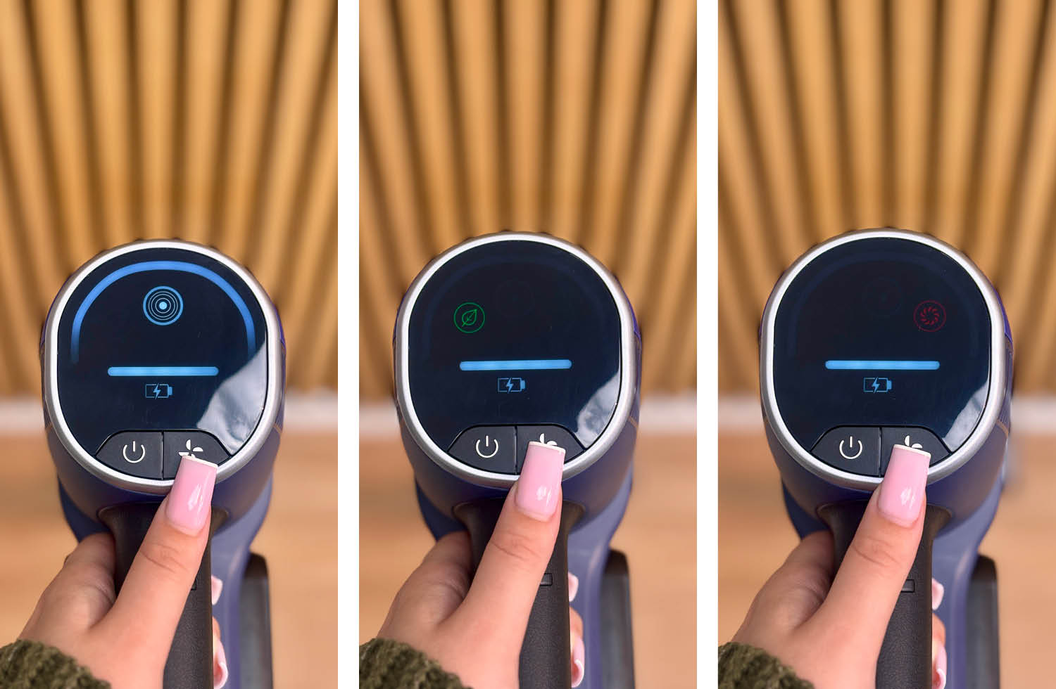

Die Bedienung erfolgt über lediglich zwei Tasten am Griff. Neben der Power-Taste gibt es eine Modustaste, über die zwischen den verschiedenen Reinigungsstufen gewechselt werden kann. Die Steuerung gelingt dadurch intuitiv und ohne lange Einarbeitung.
Die Bedienung
Modi | Drei Leistungsstufen
Insgesamt stehen drei Modi zur Verfügung: Eco-Modus, Auto-Modus und Max-Modus. Im Auto-Modus passt der Akkusauger seine Leistung automatisch an den Verschmutzungsgrad an. Zusätzlich erkennt die Bodendüse Teppiche und erhöht dort automatisch die Saugleistung. Auch entlang von Wänden und Kanten reagiert das Gerät und steigert dort die Leistung.
MODI des Akkusaugers

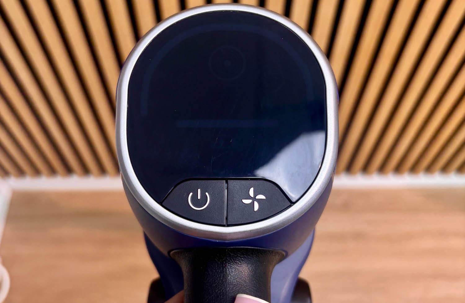

Display | Funktional statt verspielt
Das Display fällt vergleichsweise schlicht aus. Statt einer Prozentanzeige für den Akkustand setzt Shark auf einen Ladebalken. Zusätzlich visualisiert ein farbiger Ring den aktuellen Verschmutzungsgrad. Wird mehr Schmutz erkannt, verändert sich die Farbe entsprechend. Außerdem wird der aktuell aktive Reinigungsmodus angezeigt.

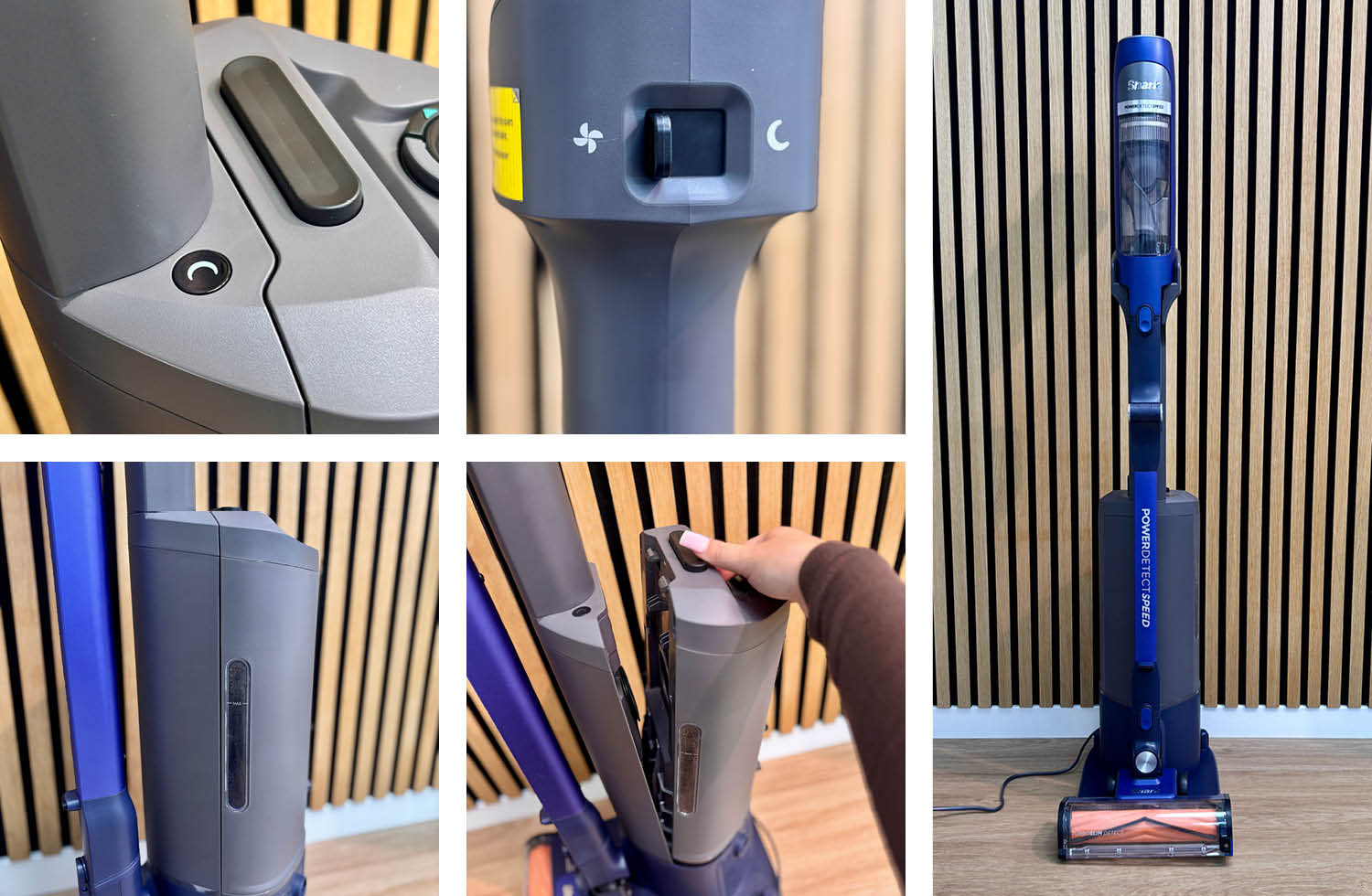

Saugeinheit | Entnehmbarer Akku

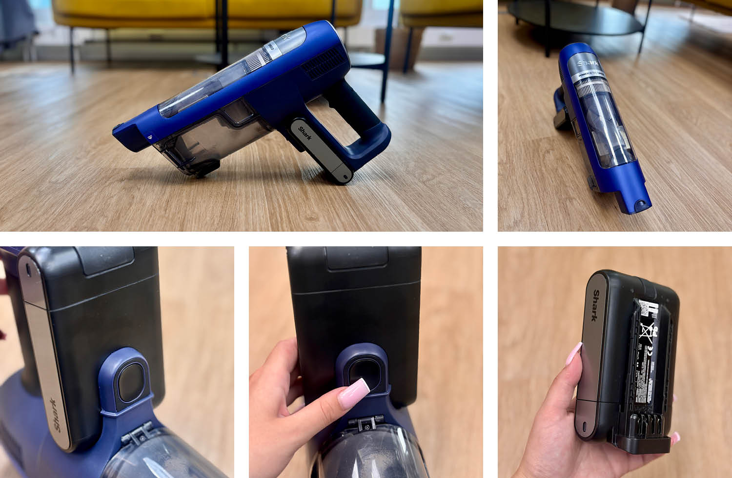

Die Saugeinheit liegt angenehm in der Hand und fühlt sich insgesamt etwas leichter an als die Vorgängermodelle. Der Akku kann per Tastendruck auf der Rückseite entnommen und bei Bedarf ausgetauscht werden. Der Staubbehälter nutzt die bekannte Zyklonentechnologie und lässt sich unkompliziert entleeren.

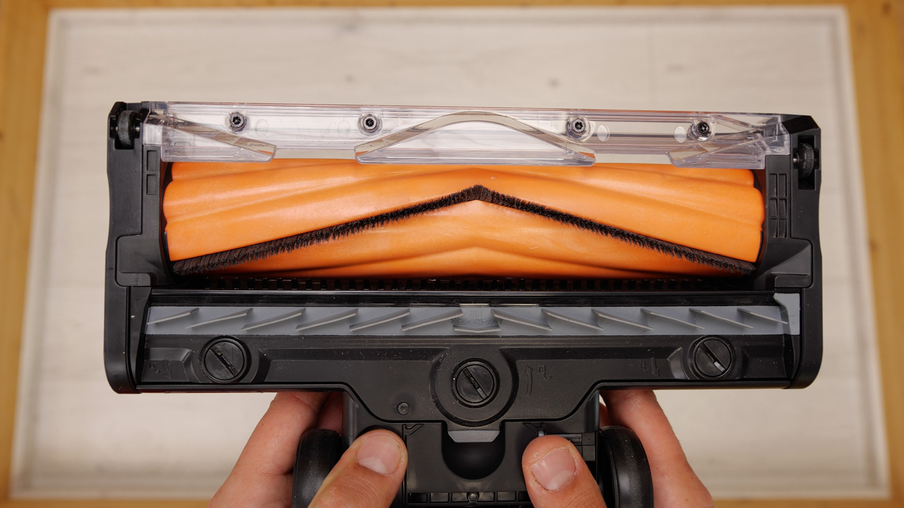

Bodendüse | Intelligente Unterstützung

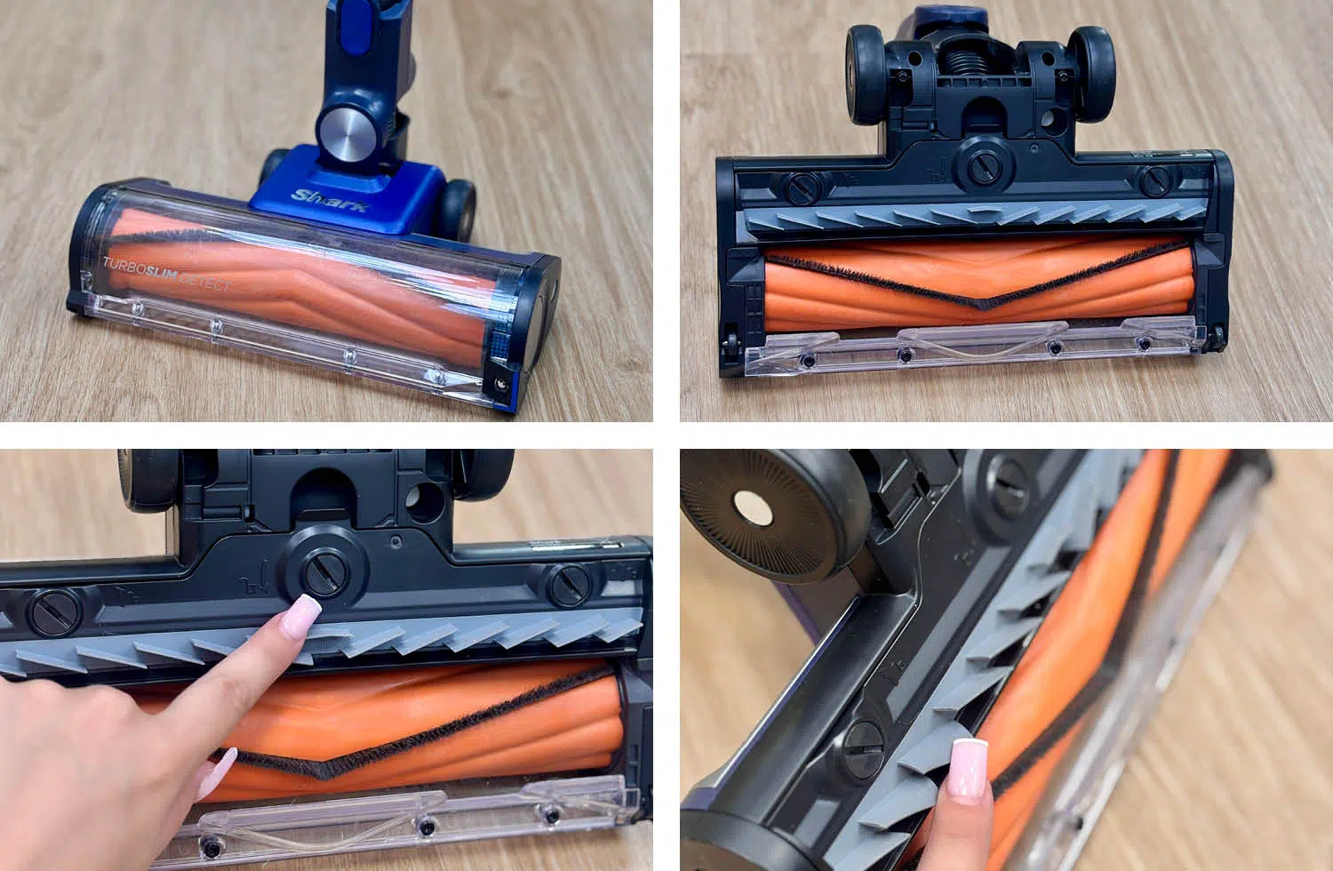

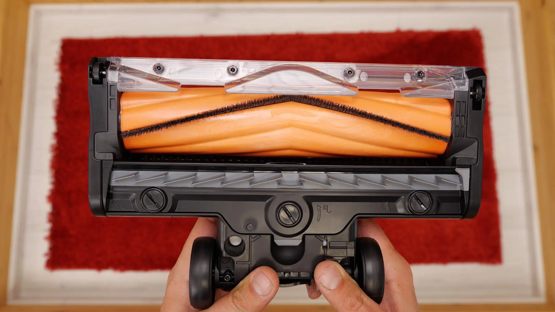

Shark integriert zahlreiche Sensoren direkt in die Bodendüse. Eine LED an der Front macht feine Staubpartikel auf dem Boden besser sichtbar. Zusätzlich erkennt die Düse automatisch Teppiche, erhöht dort die Saugleistung und reagiert auch auf stärkere Verschmutzungen. Interessant ist außerdem die Kantenerkennung. Erkennt der Sauger Wände oder Fußleisten, wird die Leistung automatisch erhöht, um dort gründlicher zu reinigen. An der Unterseite befinden sich zusätzlich spezielle Gummilamellen, die die Schmutzaufnahme beim Rückwärtsziehen verbessern sollen.
Bodendüse des Shark Akkusaugers

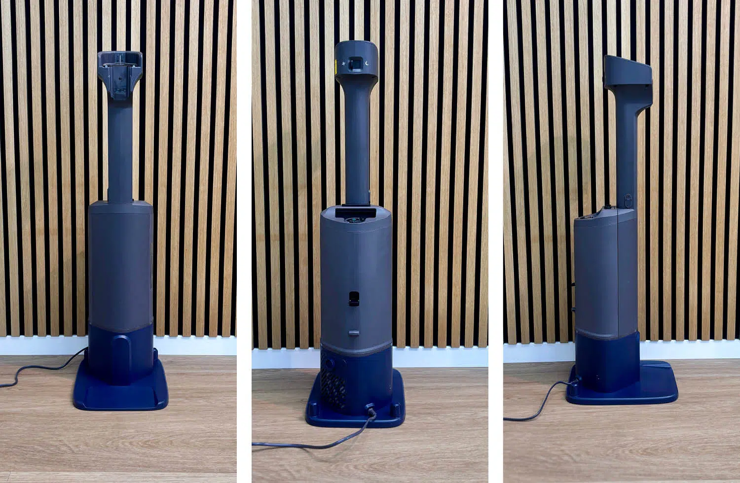

DIE ABSAUGSTATION | Weniger Kontakt mit Staub

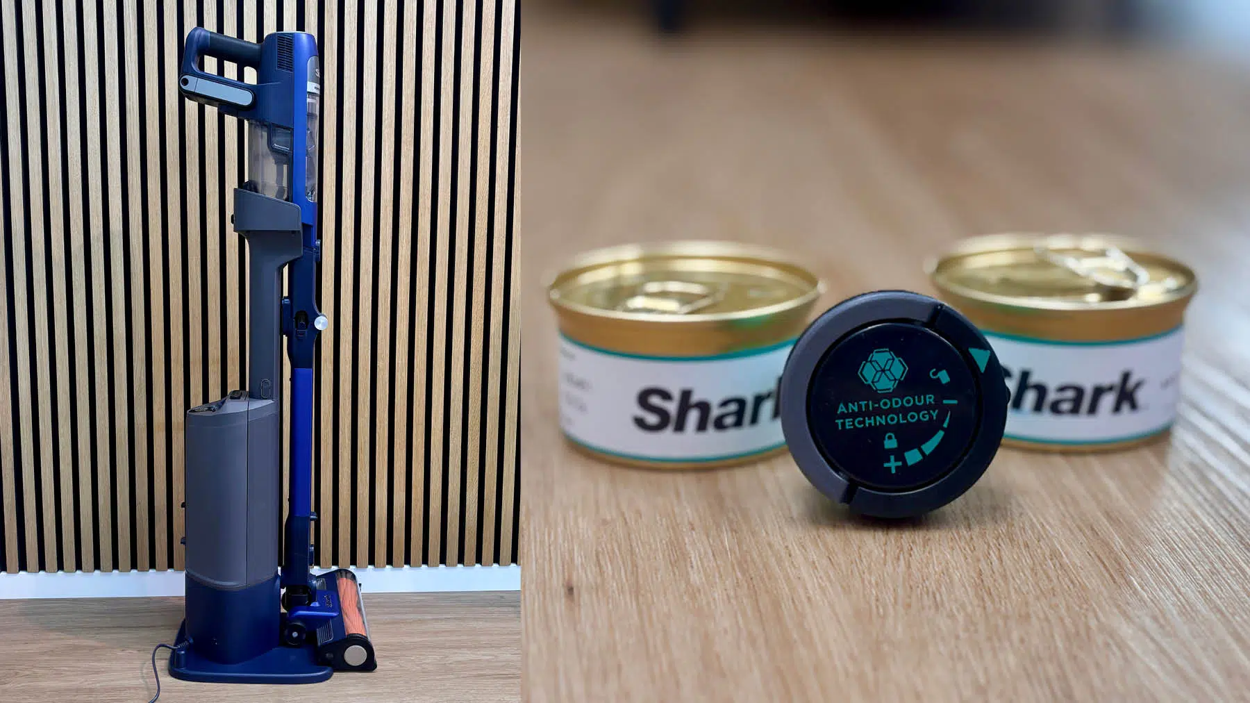

Das Highlight des PowerDetect Speed Pet Pro Clean & Empty ist zweifellos die Absaugstation. Nach der Reinigung wird der Akkusauger einfach in die Station gestellt. Anschließend wird der Schmutz automatisch aus dem Staubbehälter abgesaugt und in den großen Auffangbehälter der Station befördert. Positiv fällt auf, dass Shark auf einen beutellosen Behälter setzt. Dieser lässt sich per Knopfdruck entnehmen und entleeren. Zusätzlich befinden sich unter dem Behälter zwei Filter sowie ein weiterer Filter an der Unterseite.
Die Absaugstation

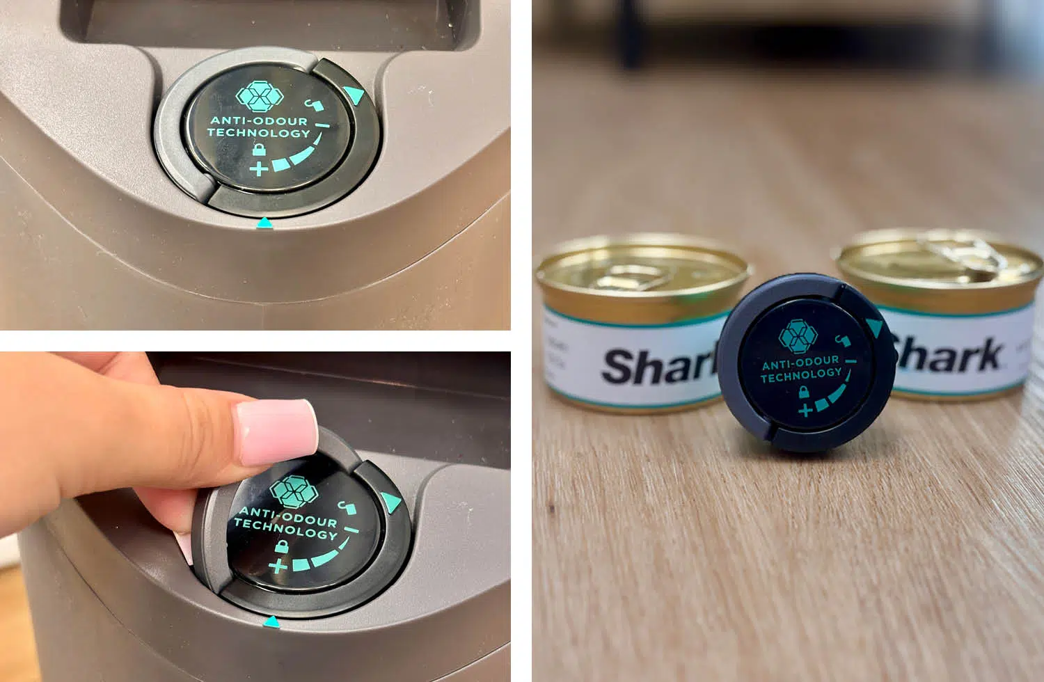

Eine Besonderheit ist außerdem die integrierte Duftfunktion. In die Station kann eine Duftkapsel eingesetzt werden, die nach jeder Absaugung einen angenehmen Duft freigibt. Die Intensität lässt sich dabei individuell einstellen.
Die Duftkapsel

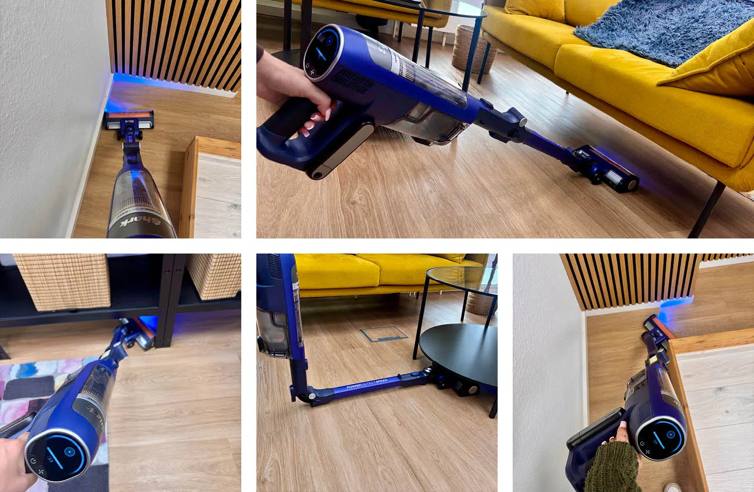

Flexibilität | Stark unter Möbeln
Die Flexibilität gehört zu den größten Stärken des Geräts. Das bekannte Knickgelenk der PowerDetect-Serie erleichtert die Reinigung unter Möbeln erheblich. Auch enge Bereiche oder Stellen rund um Stuhlbeine lassen sich angenehm erreichen. Etwas schade ist lediglich, dass die Bodendüse an der Front keine seitliche Beweglichkeit besitzt.
Flexibilität

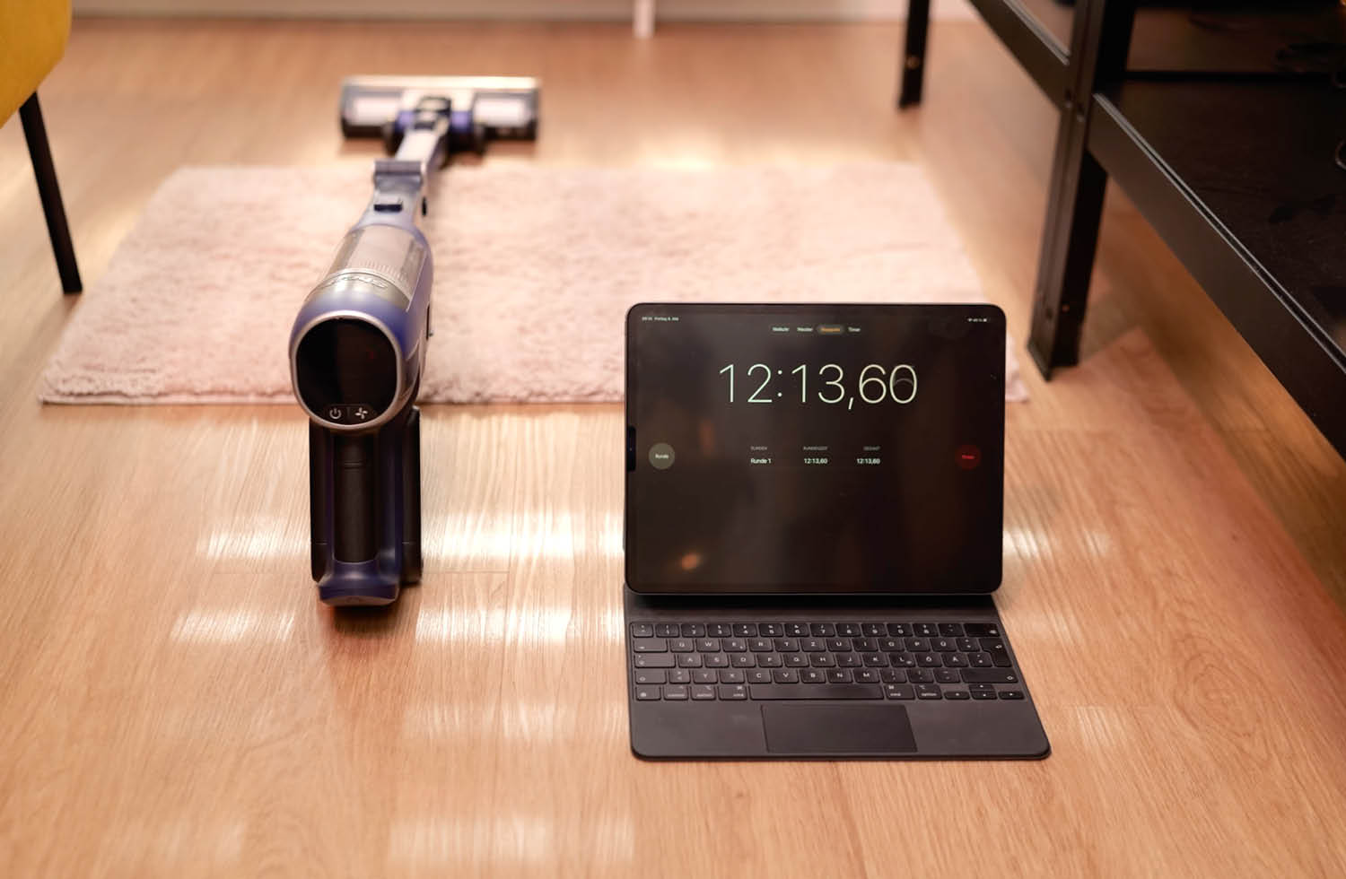

Akkulaufzeit | Gute und schlechte Seite zugleich
Im Auto-Modus erreichte der Akkusauger im Test 59 Minuten und 43 Sekunden. Das ist ein sehr gutes Ergebnis und reicht für die meisten Haushalte problemlos aus. Im Max-Modus sieht das Bild allerdings anders aus. Hier war bereits nach 12 Minuten und 13 Sekunden Schluss. Für kurze Intensivreinigungen reicht das aus, für größere Flächen wird es jedoch knapp.

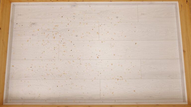

Um die Reinigungsleistung verschiedener Akkusauger zu vergleichen, testen wir sie immer unter gleichen Bedingungen. Dabei verteilen wir unseren standardisierten Schmutzmix auf Hartboden und Teppich und messen anschließend exakt, wie viel davon innerhalb einer definierten Zeit aufgenommen wird. Zudem kommen unsere neuen Tests, die prüfen, wie gut der Shark-Akkusauger in Ecken, an Kanten und in Fugen saugt.

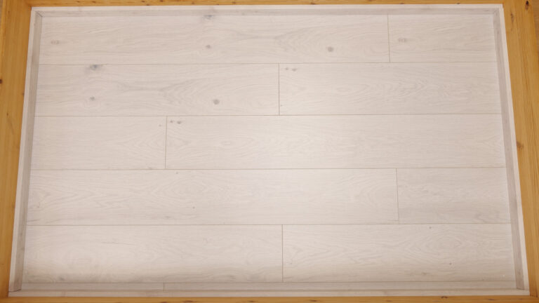

Auf Hartboden liefert der Shark PowerDetect Speed Pet Pro Clean & Empty ein hervorragendes Ergebnis. Mit 99,40 g aufgenommenem Schmutz bleibt praktisch nichts sichtbar zurück. Feiner Staub, gröbere Partikel und alltägliche Verschmutzungen werden zuverlässig aufgenommen. Damit gehört der Shark auf Hartboden klar zu den stärkeren Akkusaugern, die wir bisher getestet haben.

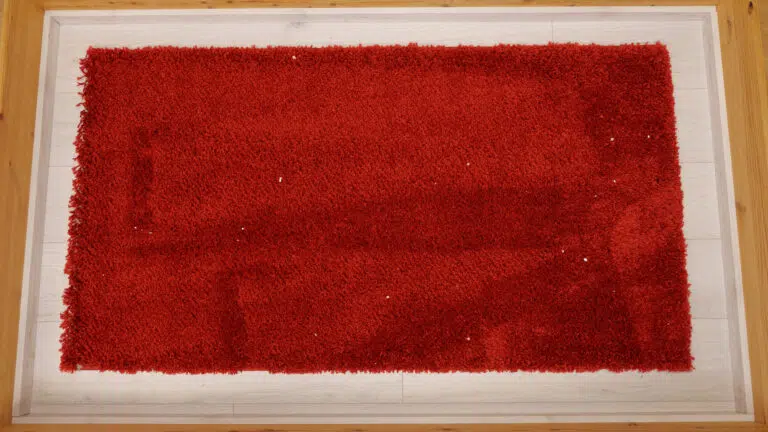

Teppichboden | Ermittelte Saugleistung auf Teppichboden

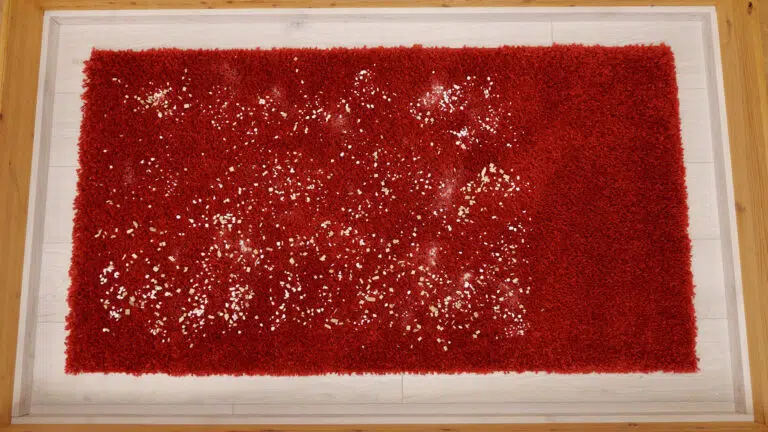

Auf Teppich zeigt sich ein etwas gemischteres Bild. Während der Reinigung schiebt die Bodendüse zunächst einen Teil des Schmutzes vor sich her. Hebt man die Düse leicht an, verbessert sich das Ergebnis jedoch deutlich. Am Ende erreicht der Akkusauger 79,19 g und liefert damit eine gute Teppichreinigung. Zwar haben wir hier schon stärkere Modelle gesehen, insgesamt kann sich das Ergebnis aber durchaus sehen lassen.

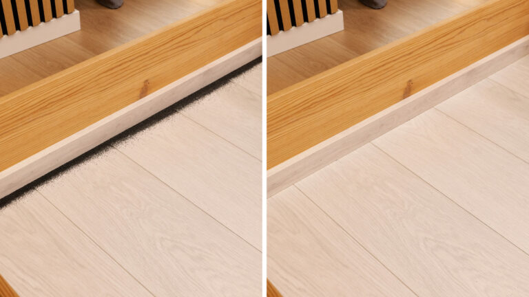

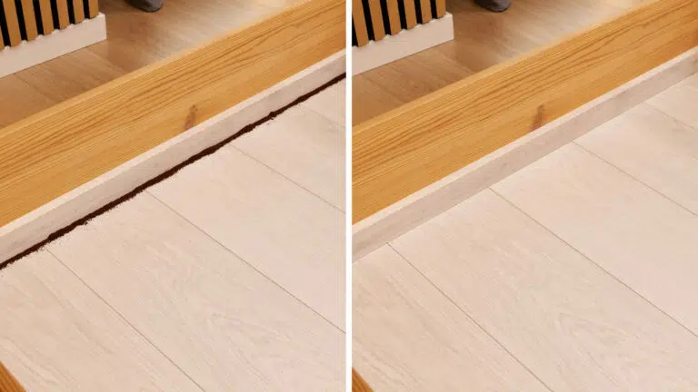

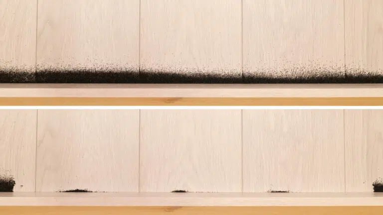

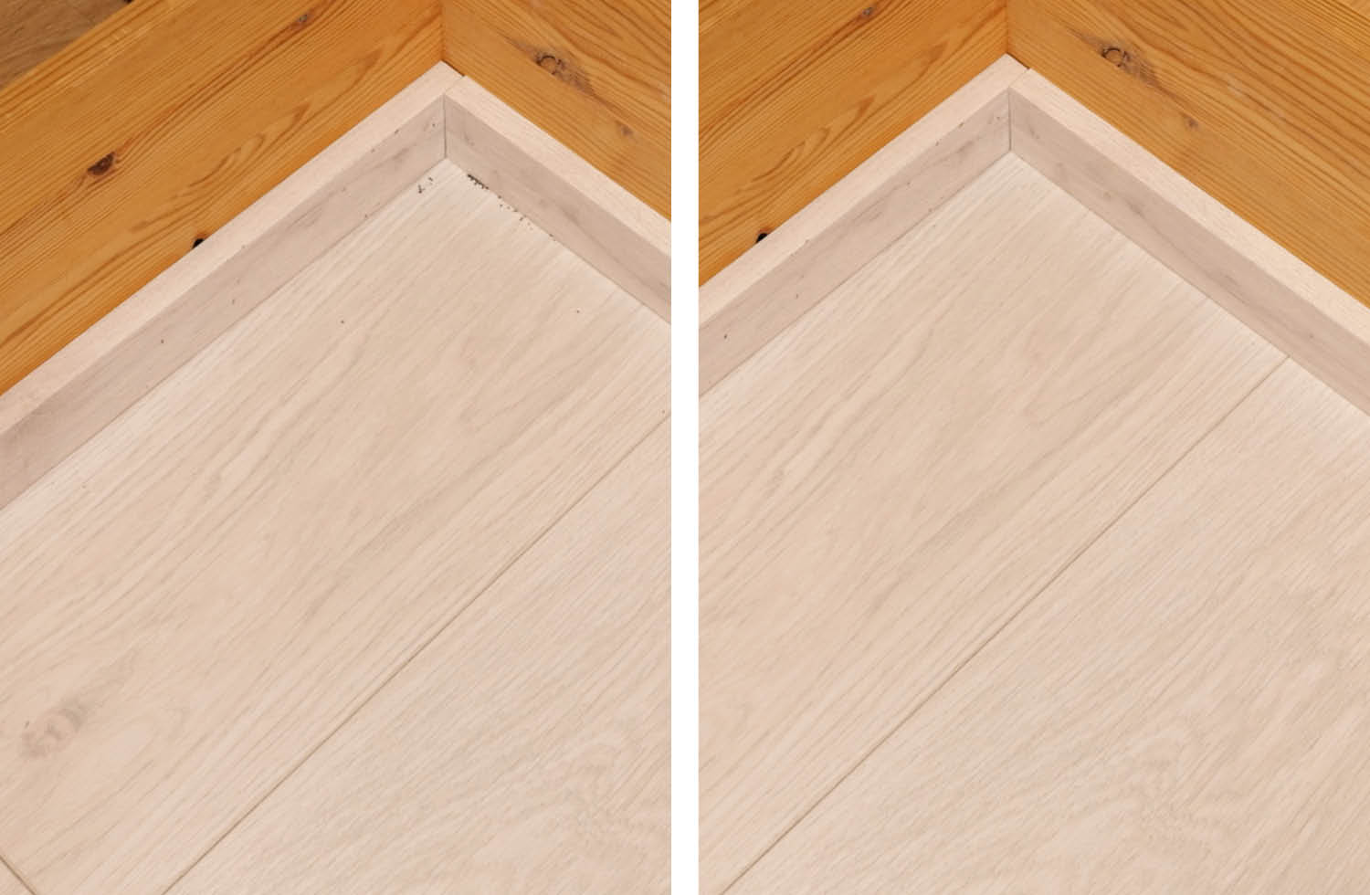

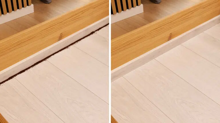

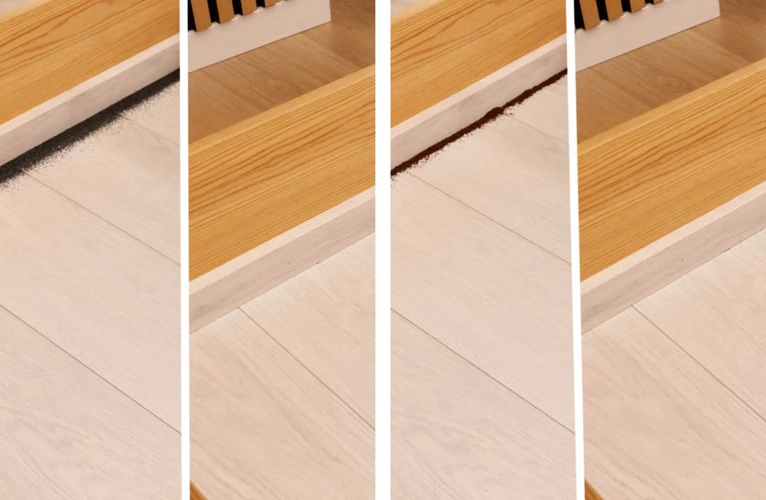

Kantenreinigung | So gut reinigt der Shark an Kanten

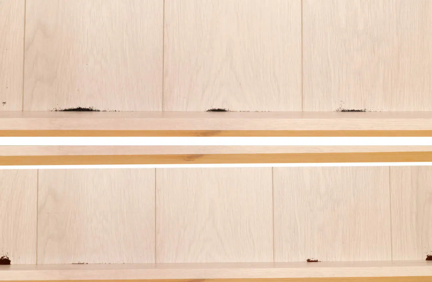

Bei der Kantenreinigung zeigt der Shark insgesamt eine gute Leistung. Sand wird auf beiden Seiten nahezu vollständig aufgenommen. Auf der rechten Seite bleibt nach einem Durchgang praktisch nichts zurück, links sind lediglich einzelne Sandkörner sichtbar. Bei Kaffeepulver fällt das Ergebnis etwas schwächer aus. Zwar entfernt der Akkusauger den Großteil des Schmutzes, einzelne Partikel bleiben jedoch sowohl rechts als auch links entlang der Kante zurück.

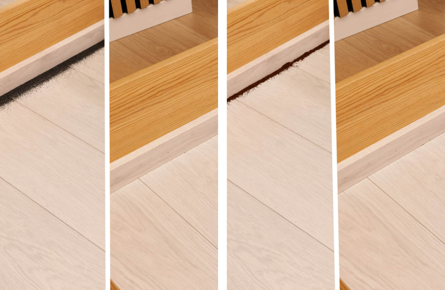

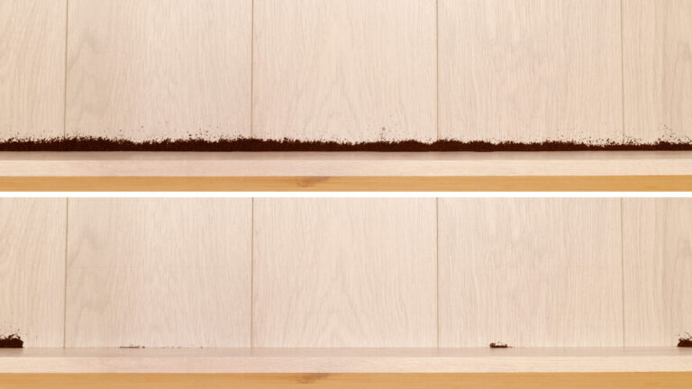

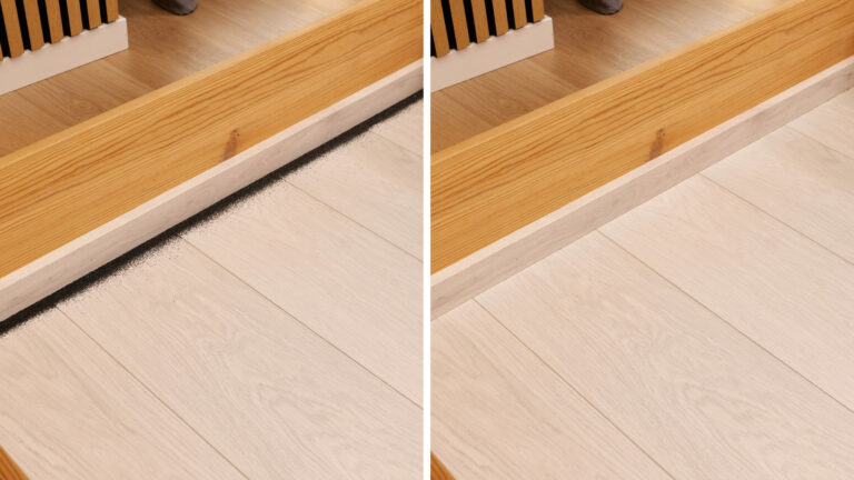

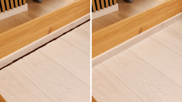

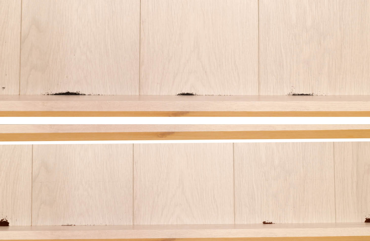

Frontreinigung | So gut arbeitet die Düse nach vorne
Die Frontreinigung gehört nicht zu den größten Stärken des PowerDetect. Sowohl bei Sand als auch bei Kaffeepulver bleiben sichtbar mehr Partikel vor der Düse liegen als bei einigen Konkurrenzmodellen. Die Ergebnisse sind insgesamt noch ordentlich, erreichen aber nicht das Niveau der starken Hartboden- oder Kantenreinigung.

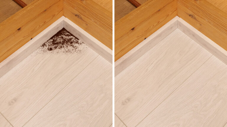

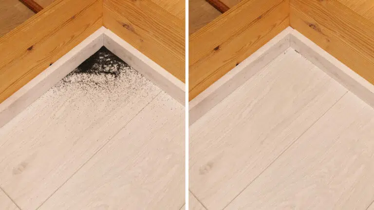

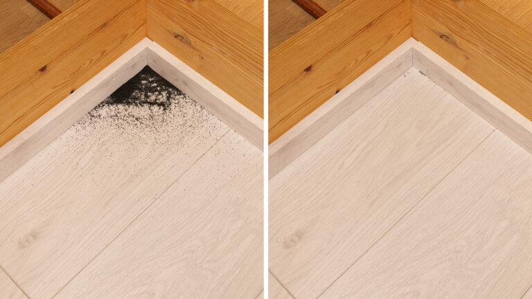

Eckenreinigung | So gut reinigt der Shark PowerDetect Speed Pet Pro Clean & Empty in Ecken
In Ecken liefert der Shark ein solides Ergebnis. Der Großteil von Sand und Kaffeepulver wird zuverlässig aufgenommen. Vereinzelt bleiben allerdings Rückstände zurück. Im Alltag dürfte das kaum auffallen, dennoch haben wir in diesem Bereich bereits stärkere Akkusauger gesehen.

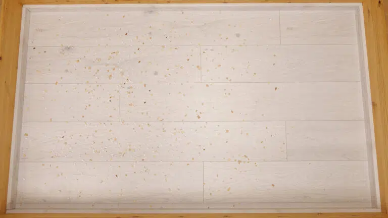

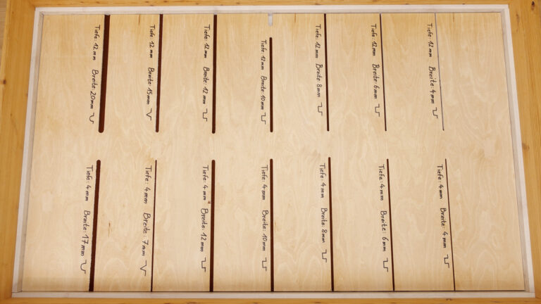

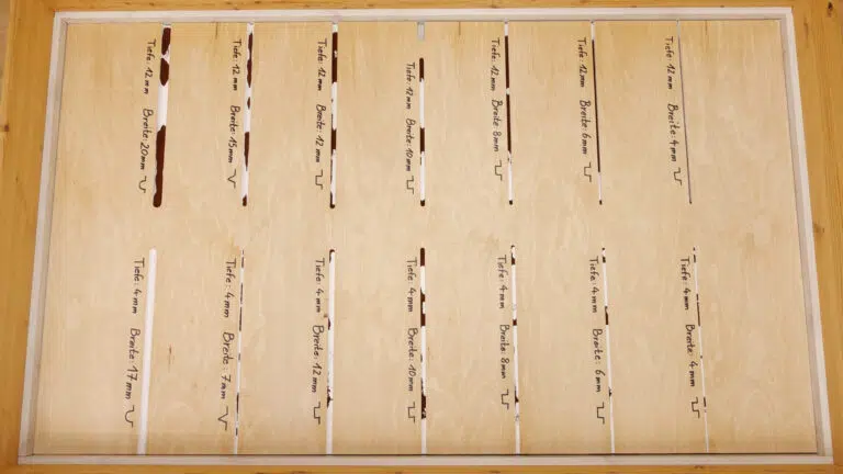

Fugentest | So gut reinigt der Akkusauger in Fugen

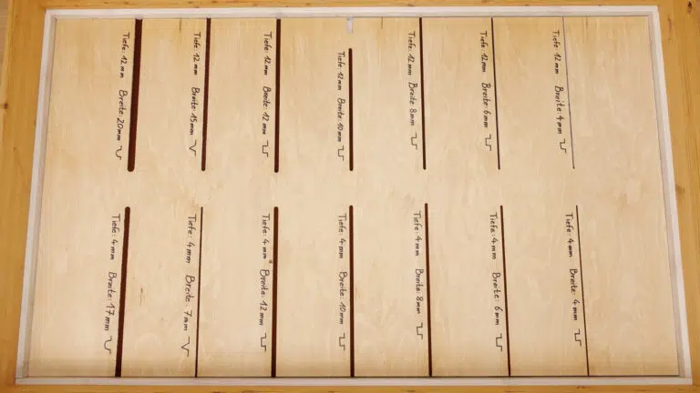

Im Fugentest zeigt der Shark eine durchschnittliche Leistung. Schmutz wird zwar teilweise zuverlässig aus den Fugen herausgesaugt, besonders tiefe oder breite Fugen stellen den Akkusauger jedoch vor Herausforderungen. Das Ergebnis ist keineswegs schlecht, gehört aber auch nicht zu den besten Leistungen in unserem Testfeld.

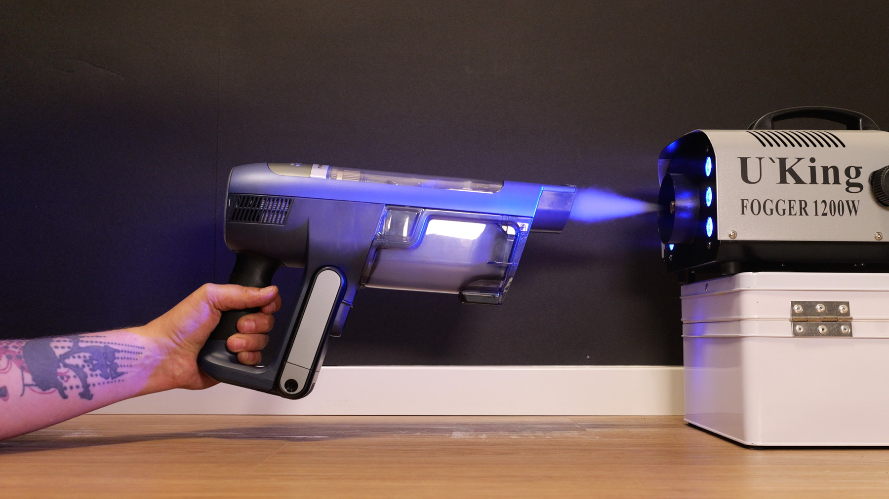

FILTERTEST | Wie gut filtert der Shark PowerDetect Speed Pet Pro Clean & Empty?
Auch den Filtertest konnte der Shark erfolgreich absolvieren. Während unseres Nebeltests trat an keiner Stelle sichtbarer Nebel aus dem Gerät aus. Damit werden feine Partikel zuverlässig im Filtersystem gehalten. Besonders für Allergiker ist das ein wichtiger Pluspunkt.
