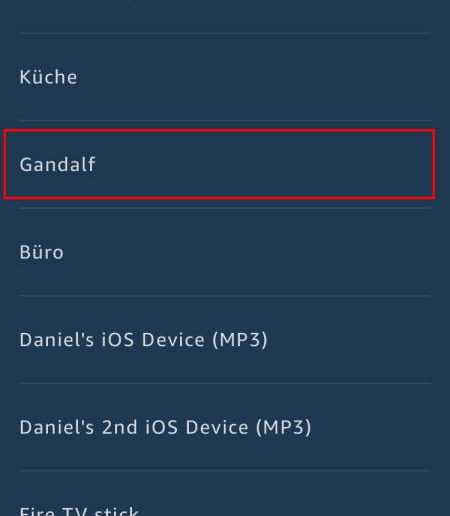

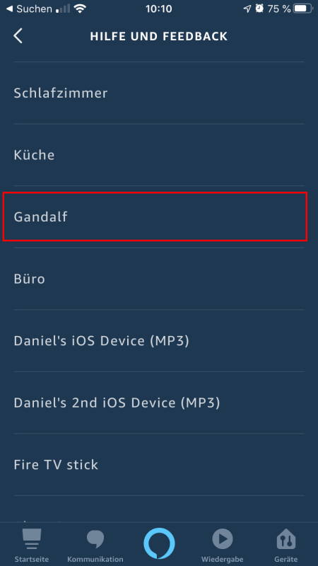

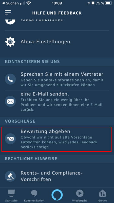

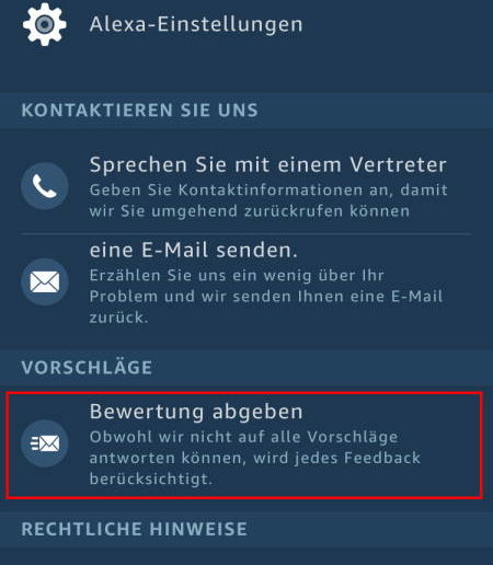

Unter dem Menüpunkt „Hilfe und Feedback“ – im Bereich „Vorschläge“ -> „Bewertung abgeben“ wird dir eine Liste all deiner Geräte angezeigt, welches du auswählen kannst, um an Amazon ein Feedback zu melden. Hier taucht bei mir ein Gerät mit dem Namen „Gandalf“ auf, welches mir nicht gehört. Leider ist auch nicht zu erkennen, um welchen Gerätetyp es sich handeln könnte. Also wählte ich dieses Gerät aus und fragte bei Amazon über die Funktion mit dem Problemhinweis „Etwas anderes“ nach, was das für ein Gerät sei und ich es nicht kenne. Eine Antwort habe ich hier nie erhalten! Im gleichen Schritt prüfte ich die allgemeine Liste „Geräte“ in der App und auch auf der Amazon Seite konnte ich diesen Namen nicht unter „meine Geräte“ finden.
