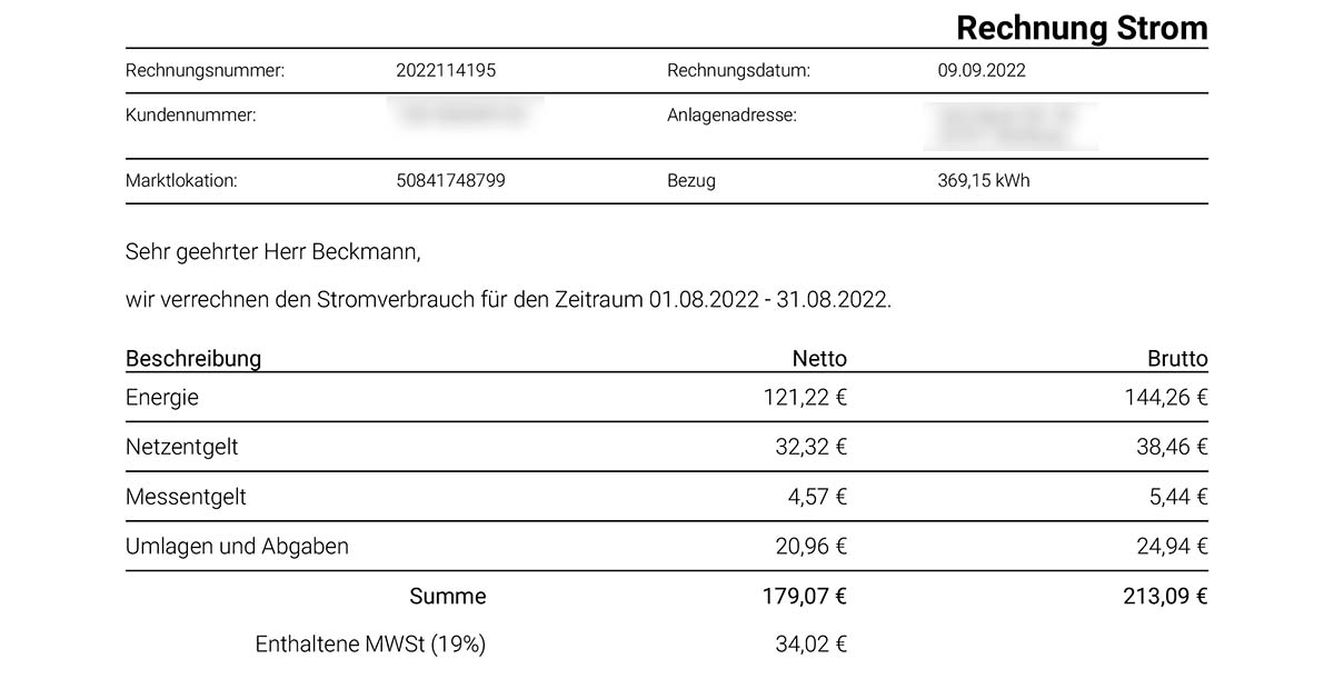

Als Ende des letzten Jahres die Energiekosten stiegen, merkte ich dies an unsere Stromrechnung ganz besonders schnell. Dies liegt nämlich daran, dass ich einen Vertrag beim Anbieter aWATTar mit einem Smart-Meter habe. Hier zahle ich keinen Abschlag, wie es in Deutschland wohl die meisten Haushalte tun, ich zahle jeden Monat genau das, was ich auch verbraucht habe. Der Strompreis bemisst sich dabei am Börsenpreis und wechselt stündlich. Ich kann meinen Verbrauch also recht gut überwachen und Verbraucher, wie zum Beispiel unseren Wäschetrockner, in den günstigen Zeiten des Tages laufen lassen. Da wie schon gesagt Ende 2022 die Energiekosten stark angestiegen sind, hatte ich teilweise einen Strompreis von über einem Euro pro kWh! Meine Stromrechnung stieg demnach unmittelbar an und so hatte ich zum Beispiel im August 2022 einen Betrag von knapp 220 Euro zu zahlen, der Durchschnitt lag sonst eher ca. 150 Euro.

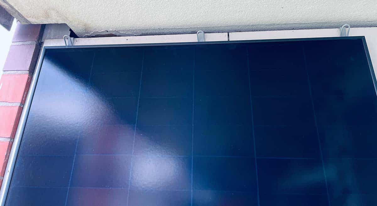

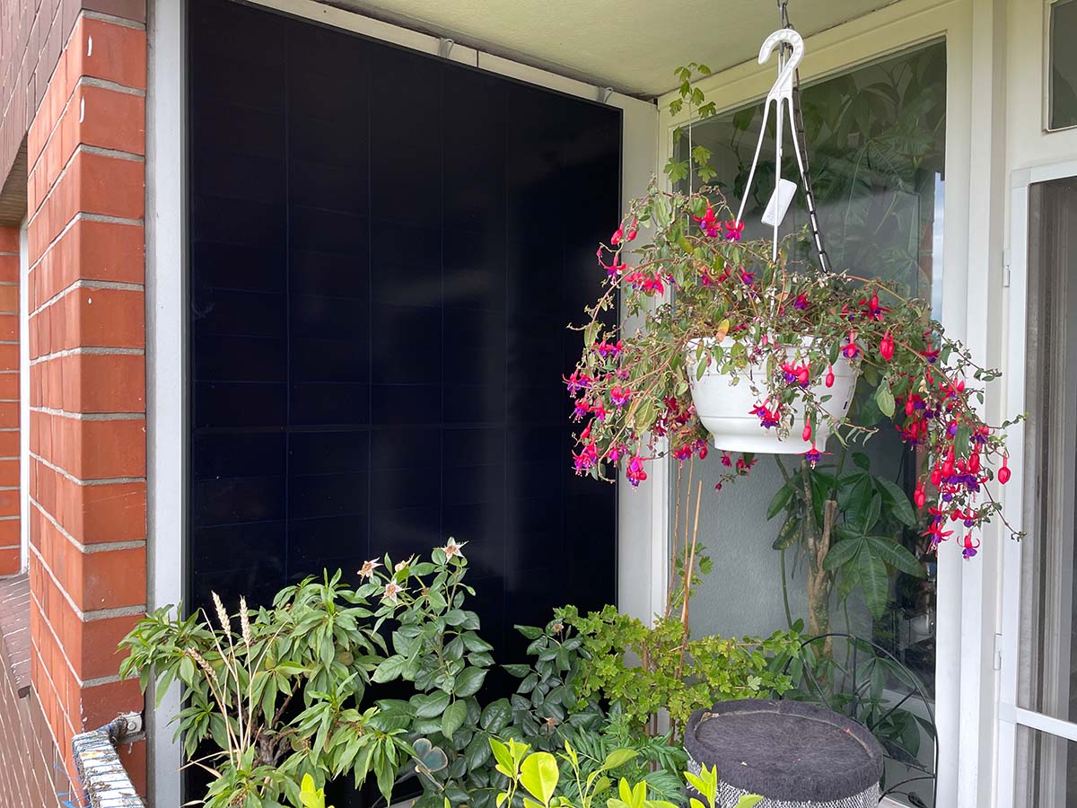

Kommen wir aber jetzt zu meiner Installation, nachdem mir die Hausverwaltung einen Strich durch die beste Lösung, nämlich die Anbringung an der Balkonbrüstung gemacht hatte. Zuerst hatte ich die Idee, die Solarpanels des Anker Solix RS40P einfach schräg auf meinem Balkon platzieren. Dieser Gedanke wurde aber aus Platzgründen und Einwänden meiner Frau schnell wieder verworfen. Unser Balkon hat an beiden Seiten feste Wände, weshalb meine nächste Idee war, ein Panel als Zwischenlösung einfach an die Wand zu hängen. Klar, für die Ausbeute an Sonnenlicht absolut nicht ideal, aber besser als nichts dachte ich mir. Außerdem bin ich sicher nicht der Einzige, dem Vermieter oder Hausverwaltung die Anbringung erstmal nicht genehmigen und der nach alternativen Anbringungsmöglichkeiten sucht. Für all diejenigen soll mein Test natürlich auch zeigen, wie sinnvoll meine Idee, die Panels an die Wand zu hängen ist.

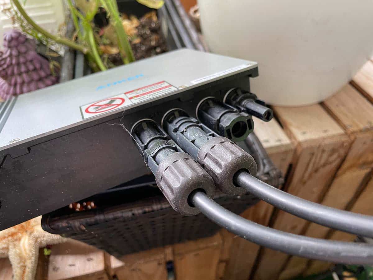

Gesagt, getan, ich habe ein Panel genommen und es mit drei Tür-Garderobenhaken an die Seitenwand meines Balkons gehängt. Danach habe ich das Panel mit den beiliegenden Kabeln mit dem Wechselrichter verbunden und diesen eingerichtet. Und so sieht die Anbringung bei mir final aus.
Die Einrichtung und Verbindung mit der App

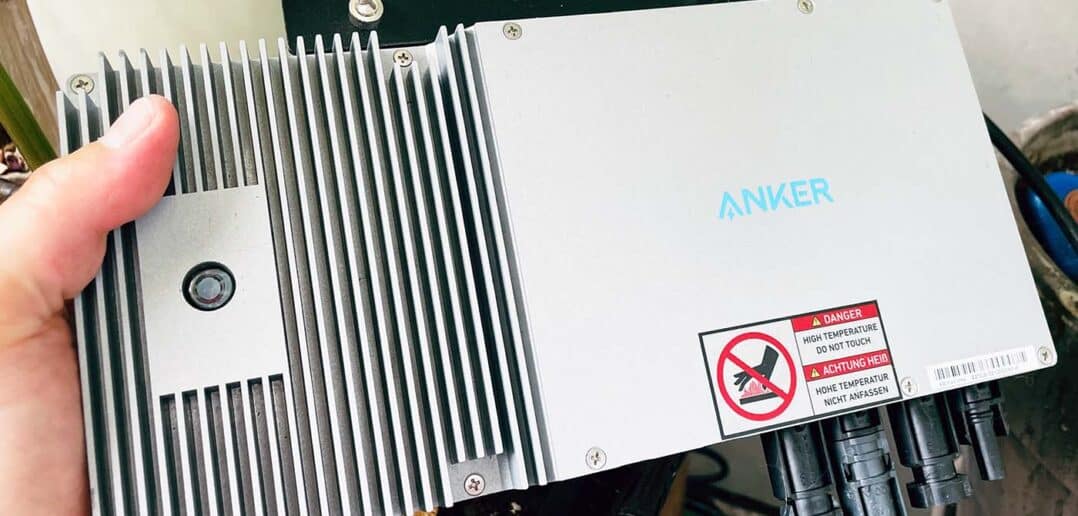

Das Solarpanel hängt, weiter ging es mit der Einrichtung. Dafür wird als Erstes das Solarpanel mit den zugehörigen Kabeln mit dem Wechselrichter verbunden. Da der Wechselrichter auch direkt über das Panel mit Strom versorgt wird, sollte man die Einrichtung auch am Tag bei Sonneneinfall vornehmen. Eine LED am Wechselrichter zeigt an, wenn genug Energie zum Start der Einrichtung zur Verfügung steht.

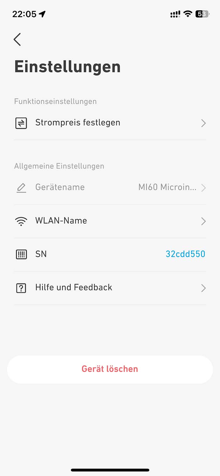

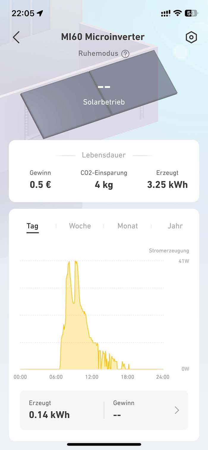

In der App verbindet man sich im ersten Schritt mit dem aufgebauten WLAN des Wechselrichters und gibt dabei das eigene WLAN sowie das Passwort dafür an. Hat man dies erledigt, steht die Verbindung zum Balkonkraftwerk. Die ersten Werte werden nach etwa 15 bis 20 Minuten angezeigt und man sieht ab dann live den Strom, welchen das Balkonkraftwerk produziert und einspeist. In der App kann man außerdem seinen Preis pro kWh eingeben, wodurch die durch das Balkonkraftwerk eingesparten Energiekosten genau angezeigt werden können. Zudem zeigt die App an, wie viel CO₂ man eingespart hat.
Wie gut funktioniert das Balkonkraftwerk bei meiner Installation?
Kommen wir zu meinem ersten Fazit nach der provisorischen Anbringung eines Solarpanels. Tatsächlich ist das Ergebnis für mich erstmal etwas ernüchternd, da in meinem Fall maximal 40 Watt Strom produziert werden. Mein Learning ist also erstmal, die Anbringung hängend an der Wand ist nicht sinnvoll, was sich viele von euch vielleicht auch schon gedacht haben. Nach gut einem Monat habe ich etwa 3,25 kWh Strom produziert, was in Anbetracht des Anschaffungspreises einer solchen Anlage einfach viel zu wenig wäre. Natürlich kann man diesen negativen Punkt dem Balkonkraftwerk von Anker nicht anlasten. Trotzdem hilft es ja vielleicht dem einen oder anderen Leser, der sich überlegt hat, ein Solarpanel hängend anzubringen. Natürlich bin ich weiterhin dabei, den Prozess der Genehmigung zu beschleunigen, um vielleicht noch in diesem Sommer deutlich effizienter Energie zu produzieren und dann natürlich auch mit beiden Solarpanels an der Balkonbrüstung montiert. Das Anker Solix RS40P gefällt mir durch seine Einfachheit, die tolle App und auch die wirklich guten Solarpanels, welche sogar bei diffusem Licht Strom produzieren, ausgesprochen gut. Sobald es ein Update von der Hausverwaltung gibt, findet ihr den zweiten Teil wieder hier auf dem Blog. Auch auf YouTube wird es am Ende ein ausführliches Video zum Anker Balkonkraftwerk geben.
