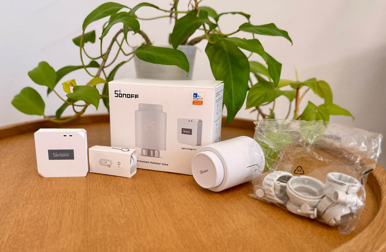

Im Lieferumfang befinden sich das Thermostat selbst sowie verschiedene Adapter für unterschiedliche Heizkörperventile. Batterien liegen dem Gerät allerdings nicht bei. Den Zigbee-Hub aus unserem Paket versorgt man über Micro-USB mit Strom.

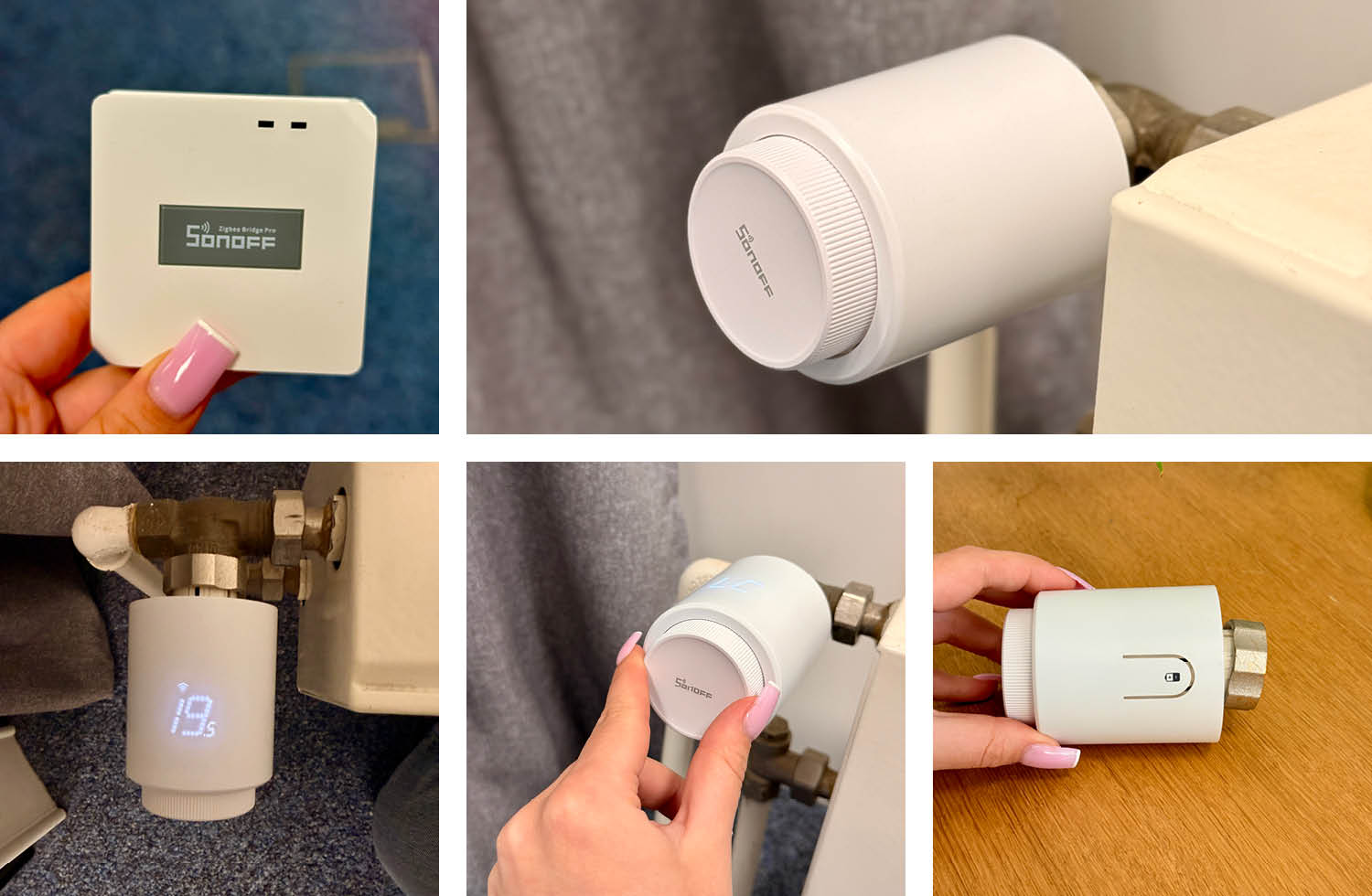

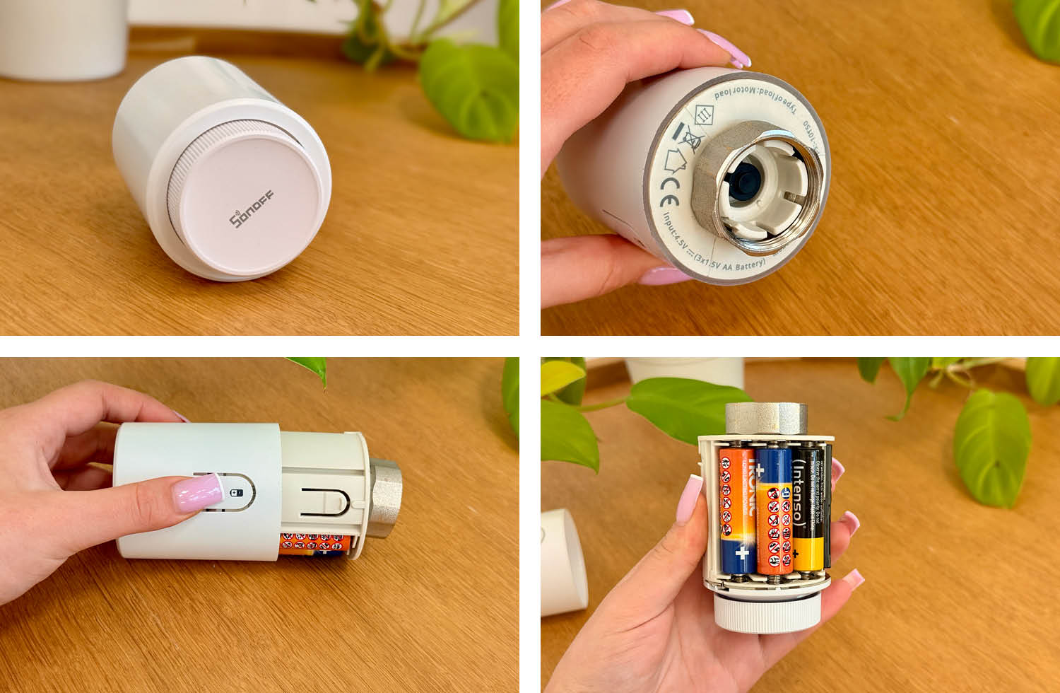

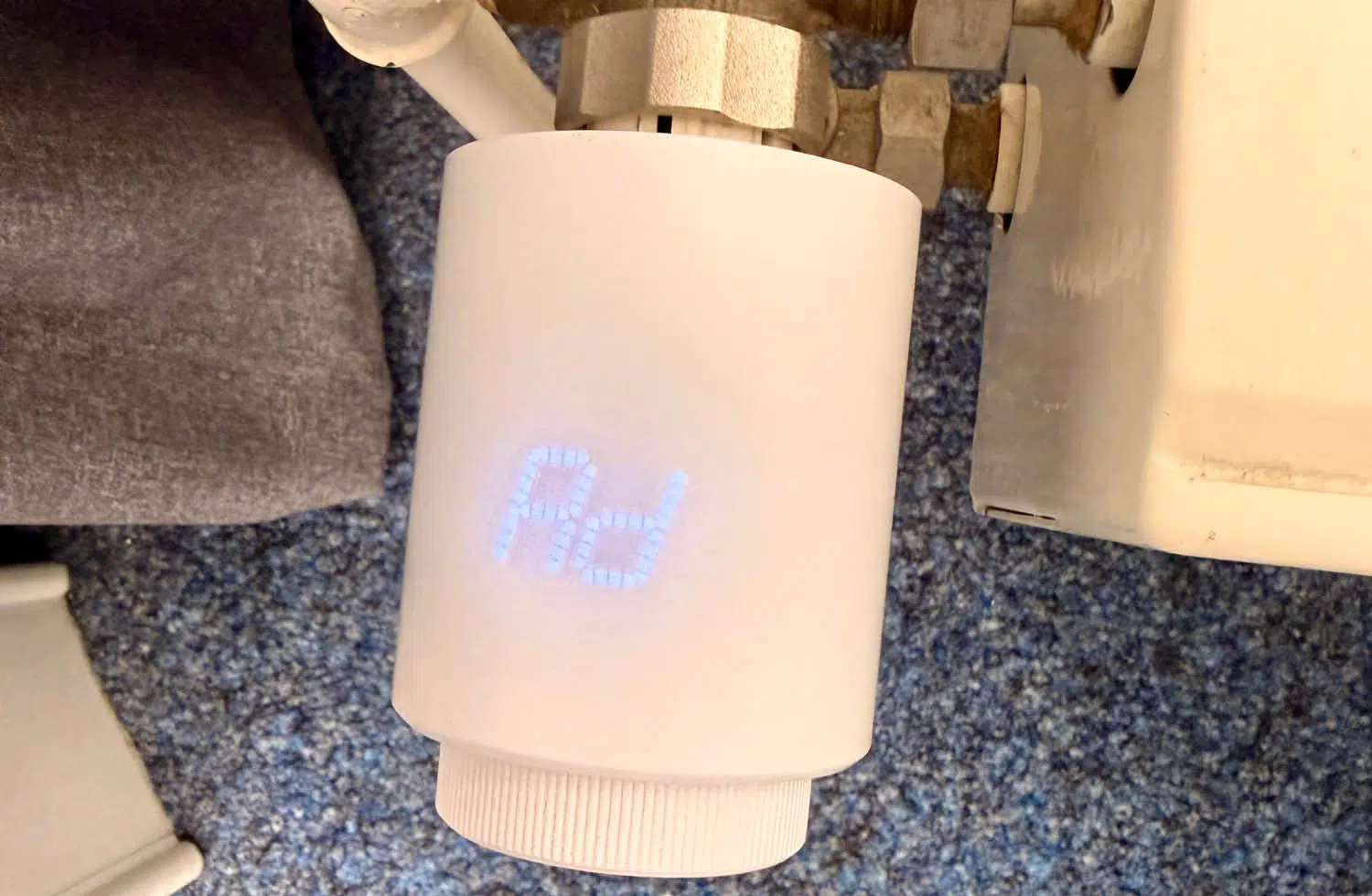

Optisch setzt Sonoff auf ein schlichtes, weißes Design. Auf der Front befindet sich lediglich der Markenname. Die Temperatur wird über ein Drehrad eingestellt, das ein leichtes haptisches Feedback bietet. Auf der Oberseite befindet sich ein kleines Display, das die aktuelle Temperatur anzeigt. Auf der Rückseite sitzt die klassische Überwurfmutter zur Montage am Heizkörper. Im Inneren sitzt ein Stift, den das Thermostat beim Regeln herausfährt, um das Heizungsventil zu öffnen oder zu schließen. Die Abdeckung kann entfernt werden. Dahinter befinden sich drei AA-Batterien, die für den Betrieb benötigt werden. Die Verarbeitung wirkt insgesamt solide und für den Preis absolut angemessen.

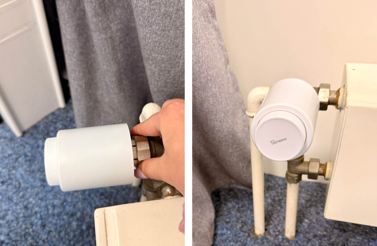

Die Installation ist unkompliziert. Zunächst entfernt man das alte Thermostat vom Heizkörper. Falls nötig, setzt man einen passenden Adapter auf das Ventil. Anschließend schraubt man das Sonoff-Thermostat auf den Heizkörper. Die Montage ging in unserem Test schnell und problemlos.
Installation des SONOFF TRVZB Thermostat

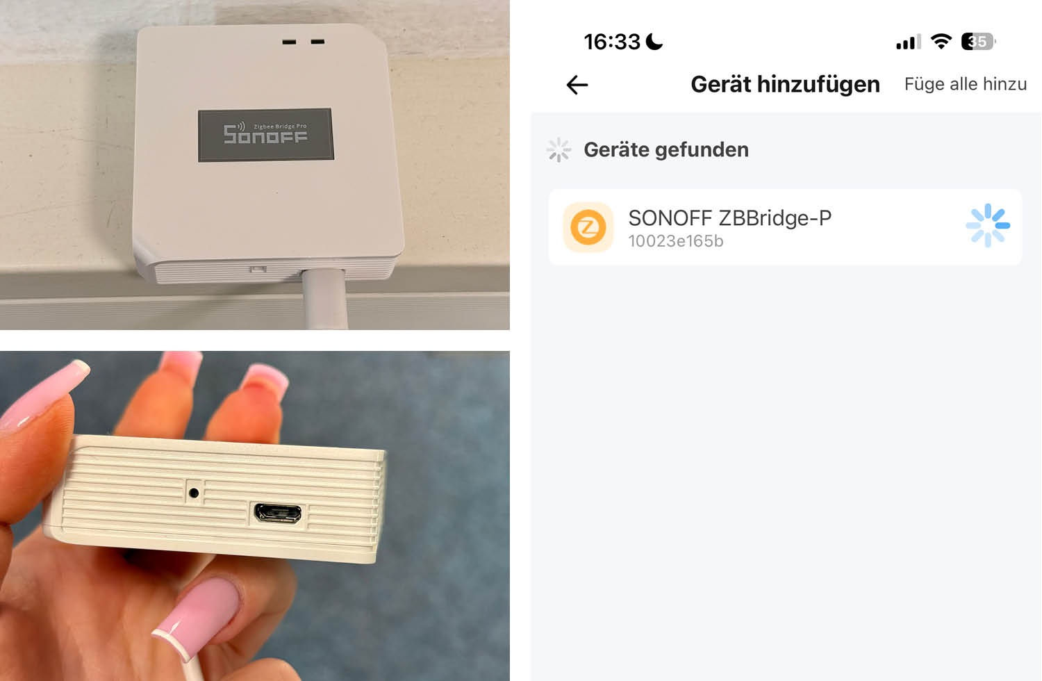

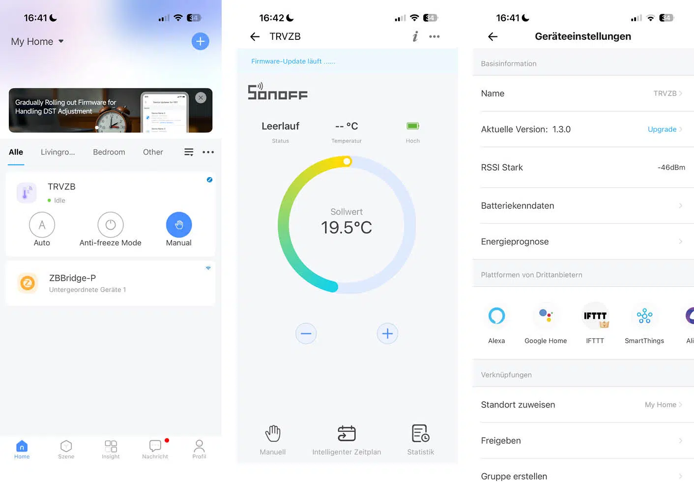

Die Einrichtung erfolgt über die eWeLink-App. Zuerst wird der Zigbee-Hub in der App eingerichtet. Anschließend fügt man das Thermostat als Sub-Gerät hinzu.
Sonoff Hub
Um den Kopplungsmodus zu starten, stellt man das Thermostat zunächst auf „OFF“ und hält anschließend die Fronttaste etwa drei Sekunden gedrückt. Danach befindet sich das Gerät im Pairing-Modus und kann verbunden werden. Dabei müssen einige Schritte beachtet werden. Insgesamt funktioniert die Einrichtung aber zuverlässig.
Kopplungsmodus

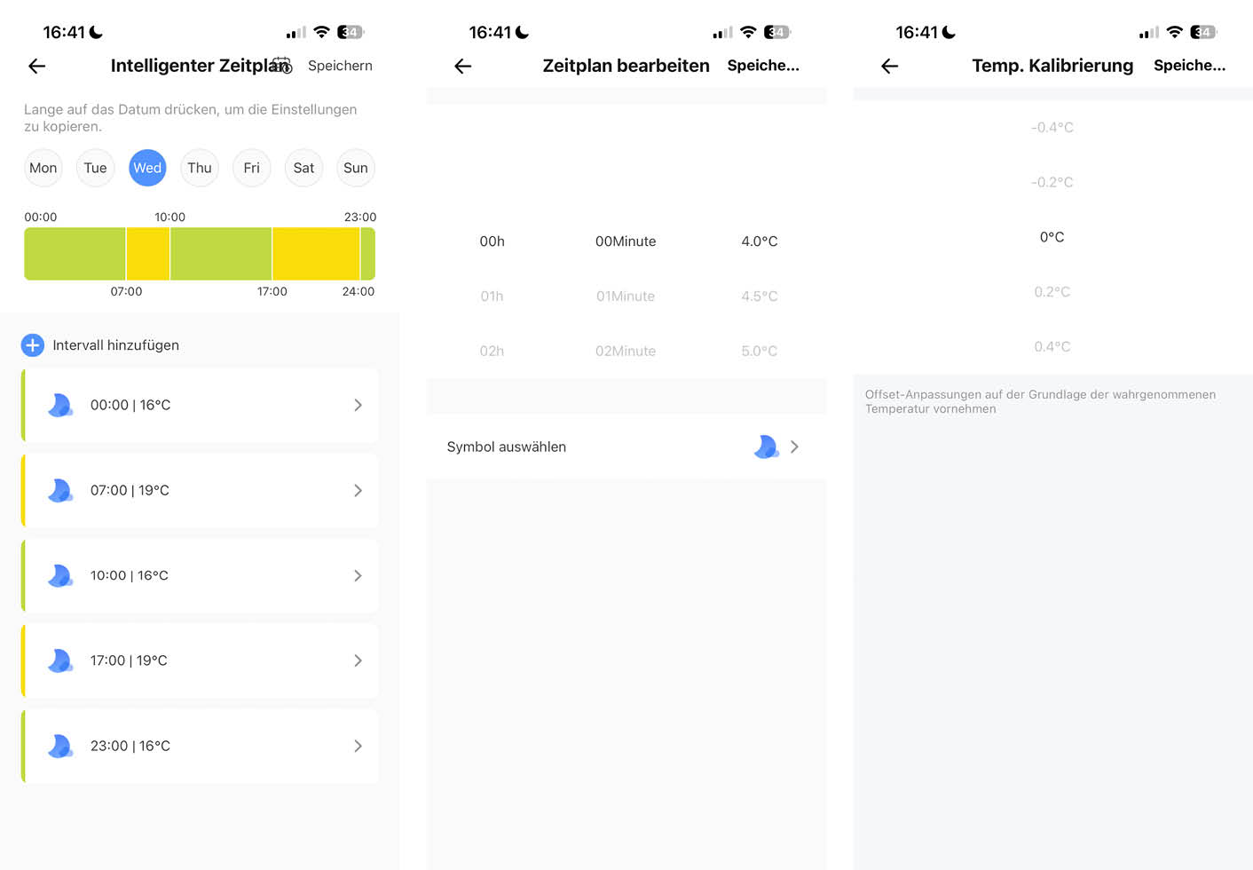

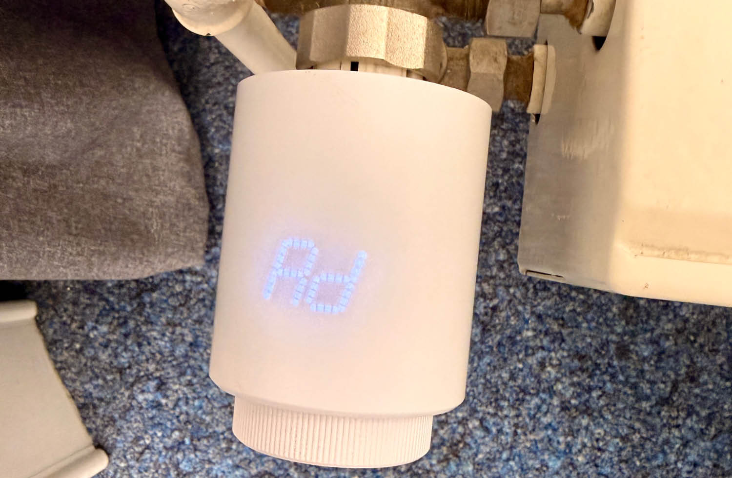

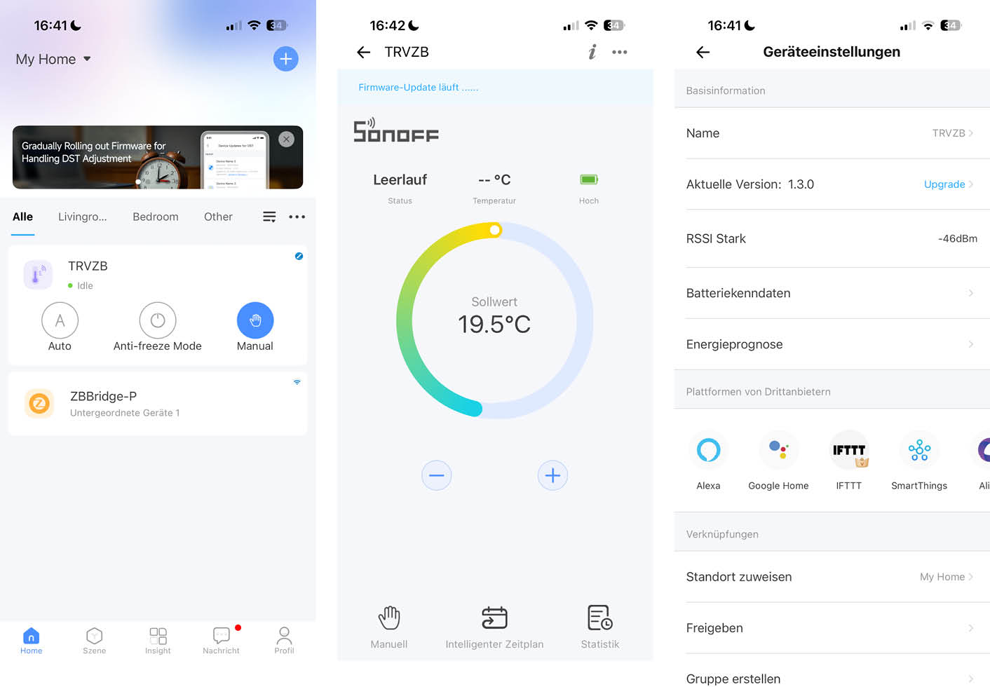

Die Steuerung erfolgt über die eWeLink-App, die viele Funktionen bietet. Die Temperatur lässt sich in 0,5-Grad-Schritten einstellen. Auf dem Display wird oben die aktuelle Temperatur angezeigt, während unten der Sollwert zu sehen ist.

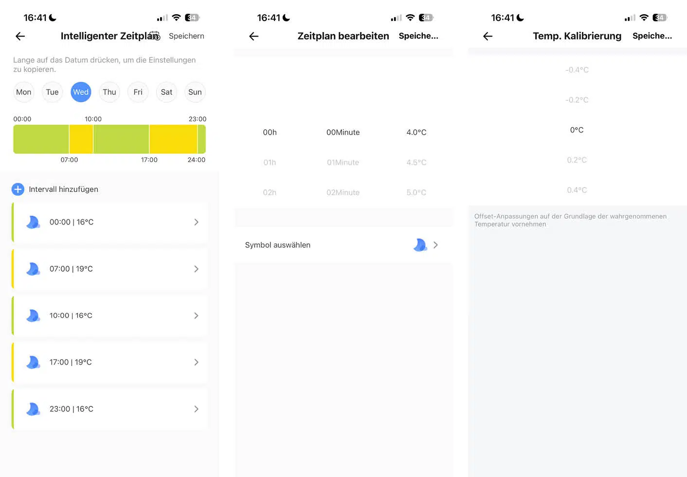

Besonders praktisch sind die intelligenten Zeitpläne. Hier lassen sich für verschiedene Tage, Uhrzeiten und Temperaturen individuelle Intervalle festlegen. Man kann Zeitpläne zudem kopieren, was die Einrichtung mehrerer Räume erleichtert.

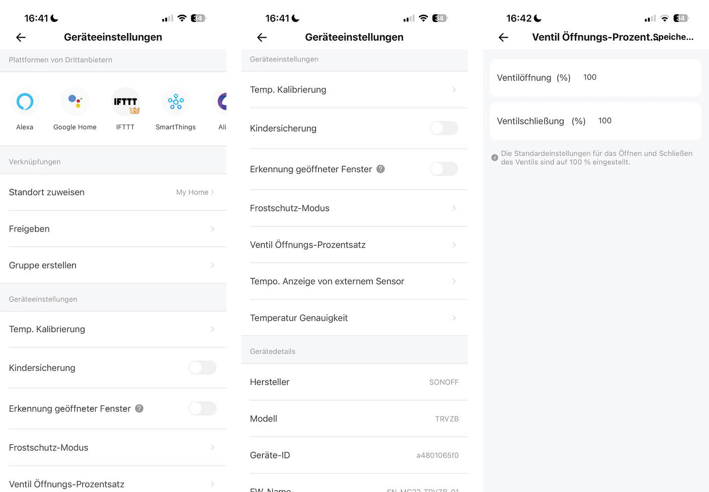

Weitere Funktionen sind Fenster-offen-Erkennung, über Temperaturabfall, Kindersicherung, Ventilöffnung in Prozent einsehbar, Gruppensteuerung für mehrere Thermostate und Szenen und Automationen. Durch das große Sonoff-Ökosystem lassen sich auch weitere Geräte wie Fensterkontakte oder Sensoren integrieren. Das Thermostat kann zudem mit Sprachassistenten wie Alexa gekoppelt werden.

Während des Stellvorgangs ist das Thermostat deutlich hörbar. Es gehört nicht zu den leisesten Geräten auf dem Markt. Modelle wie beispielsweise das Aqara W600 arbeiten deutlich leiser. Im Alltag funktionierte das Thermostat jedoch zuverlässig. Zeitpläne und manuelle Einstellungen wurden korrekt umgesetzt.
