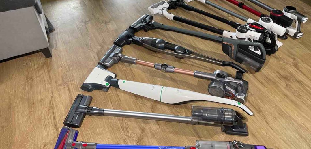

Ich teste nun schon eine ganze Weile Akku-Staubsauger auf unserem YouTube-Kanal und habe daher schon eine ganze Reihe verschiedene Modelle in den Händen gehalten. Nicht von Anfang an, aber seit einiger Zeit, teste ich auch die Filterleistung der Sauger.

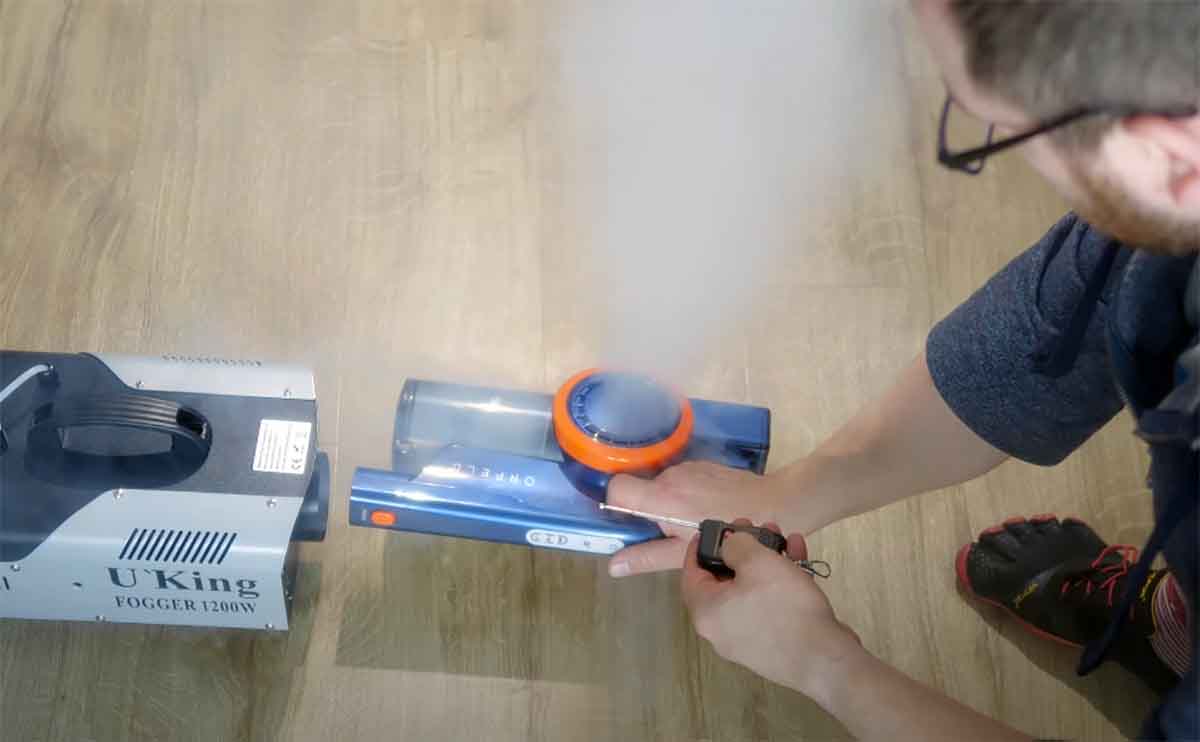

Natürlich ist es wichtig zu erwähnen, wie ich die Filterleistung teste. Dabei nutze ich eine Nebelmaschine, bei welcher ich den erzeugten Nebel direkt am Auslass mit dem Akku-Staubsauger auf höchster Saugstufe aufsauge.  Bleibt der Nebel im Sauger gilt der Test als bestanden. Tritt an irgendeiner Stelle Nebel aus, gilt er als nicht bestanden. Natürlich ist mir klar, dass ich hier nicht nach wissenschaftlicher Standards arbeite, jedoch konnte ich in den bisher durchgeführten Tests sehen, dass man die Leistung der Filter so durchaus gut unterscheiden kann.
Der Nebel, welchen die Nebelmaschine erzeugt, hat laut meinen Recherchen eine Partikelgröße von 0,7 Mikrometern. Somit sollte ein Filter ab der Klasse E10, den Nebel aufhalten können. Eine gute Übersicht, welche Filterklasse für welche Art von Partikeln geeignet ist, findet ihr hier. Gleichzeitig ist zu erwähnen, dass Filter, welche den Test mit der Nebelmaschine nicht bestehen, nicht zwingend für Allergiker ungeeignet sein müssen. Wie man ebenfalls in der Übersicht der Filterklassen sehen kann, sind zum Beispiel Pollen oder Sporen größer als ein Mikrometer und können dadurch auch von „schwächeren“ Filtern aufgehalten werden.
Mein Test soll daher in erster Linie zeigen, wo die Unterschiede bei den Filtern der verschiedenen Modelle liegen, und ob zum Beispiel Hersteller, welcher mit HEPA-Filtern werben, auch dementsprechende Ergebnisse erzielen.
