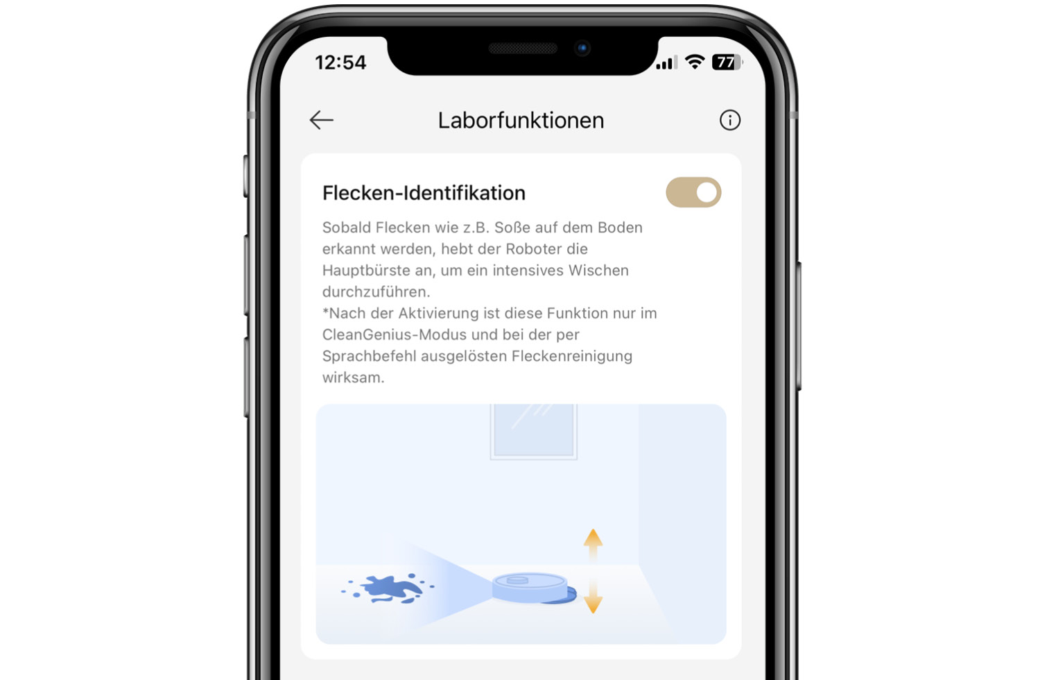

Laut einer neuen KI-Laborfunktion in der App des Dreame L10s Pro Ultra Heat, kann er seine Bodenbürste bei Fleckenerkennung anheben. Doch ist das wirklich so, oder handelt es sich hierbei um einen Fehler?

Tatsächlich ist das Anheben der Bodenbürste ein Punkt, der schwer zu überprüfen ist. Laut KI-Laborfunktion soll zudem die Bodenbürste nur anhebbar sein, wenn er sich im KI-gestützten CleanGenius-Modus befindet oder die Fleckenreinigung per Sprachbefehl ausgelöst wird.
Dreame L10s Pro Ultra Heat - Ki Laborfunktion
Da kommen wir schon zum ersten verwirrenden Punkt. Der Dreame L10s Pro Ultra Heat verfügt nicht über einen integrierten Sprachassistenten. Ist jetzt die Steuerung über einen externen Sprachassistenten wie Amazon Alexa oder Google Home gemeint? Der andere Punkt ist, warum aktiviert man solch eine praktische Funktion nur im CleanGenius-Modus? Warum nur dann, wenn flüssige Verschmutzungen erkannt werden und nicht auch im reinen Wischmodus oder bei der Überfahrt in einen anderen Raum? Der Dreame L20 Ultra hat die anhebbare Bodenbürste und diese wird ebenfalls im reinen Wischmodus angehoben und auch beim Überqueren von Räumen.

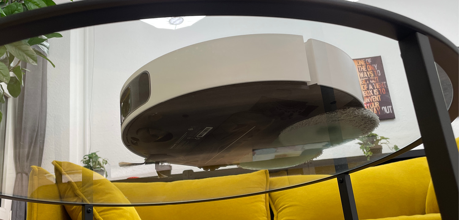

AUSPROBIERT | Unter den Roboter geschaut

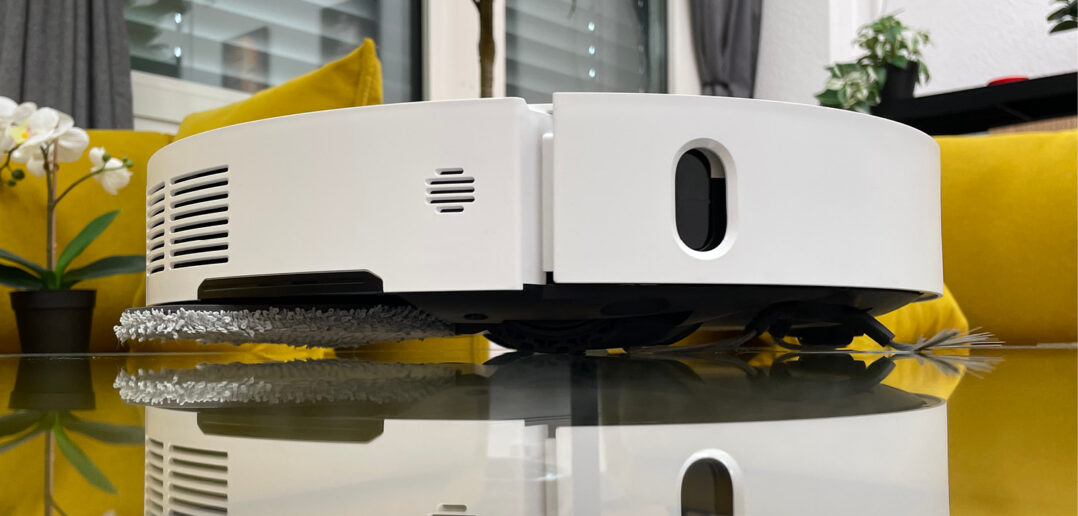

Um zu überprüfen, ob der Dreame L10s Pro Ultra Heat seine Bodenbürste auch im reinen Wischmodus anhebt, haben wir ihn auf unserem Glastisch fahren lassen. Wie wir festgestellt haben, hebt der Saugroboter seine Bodenbürste im reinen Wischvorgang nicht an. Er stellt zwar die Rotation der Bürste komplett ein, aber sie schleift ohne Funktion auf dem Boden umher. Den CleanGenius-Modus haben wir auf der Glasplatte nicht ausprobieren können, da er in diesem selbst entscheidet, welchen Reinigungsmodus er nun wählt. Das reine Wischen war damit nicht darstellbar.

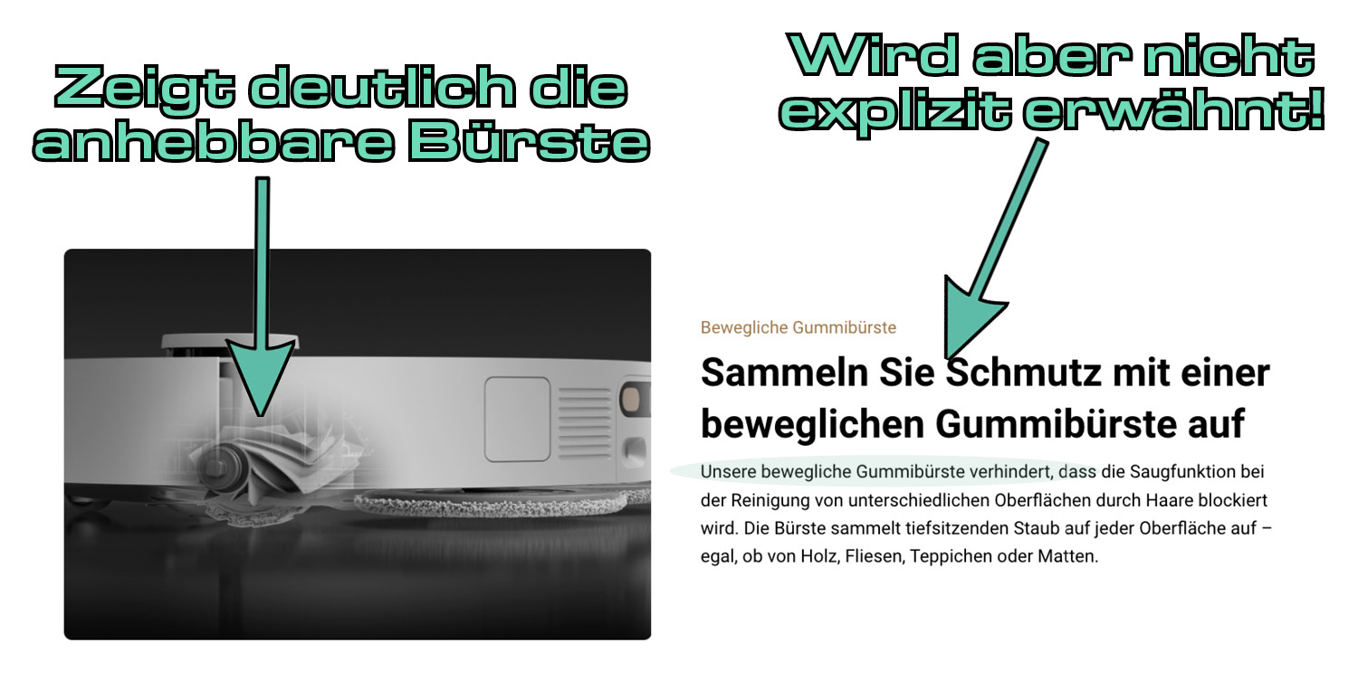

Bei der Suche nach einer anständigen Antwort sind wir natürlich auch auf die offizielle Website von Dreame gekommen, haben jedoch keine zuverlässige Antwort erhalten. Dreame redet beim Dreame L10s Pro Ultra Heat über eine bewegliche Gummibürste und nicht explizit von einer anhebbaren Bodenbürste, obwohl diese Funktion in der Animation neben der Beschreibung gezeigt wird.
Dreame L10s Pro Ultra Heat 6

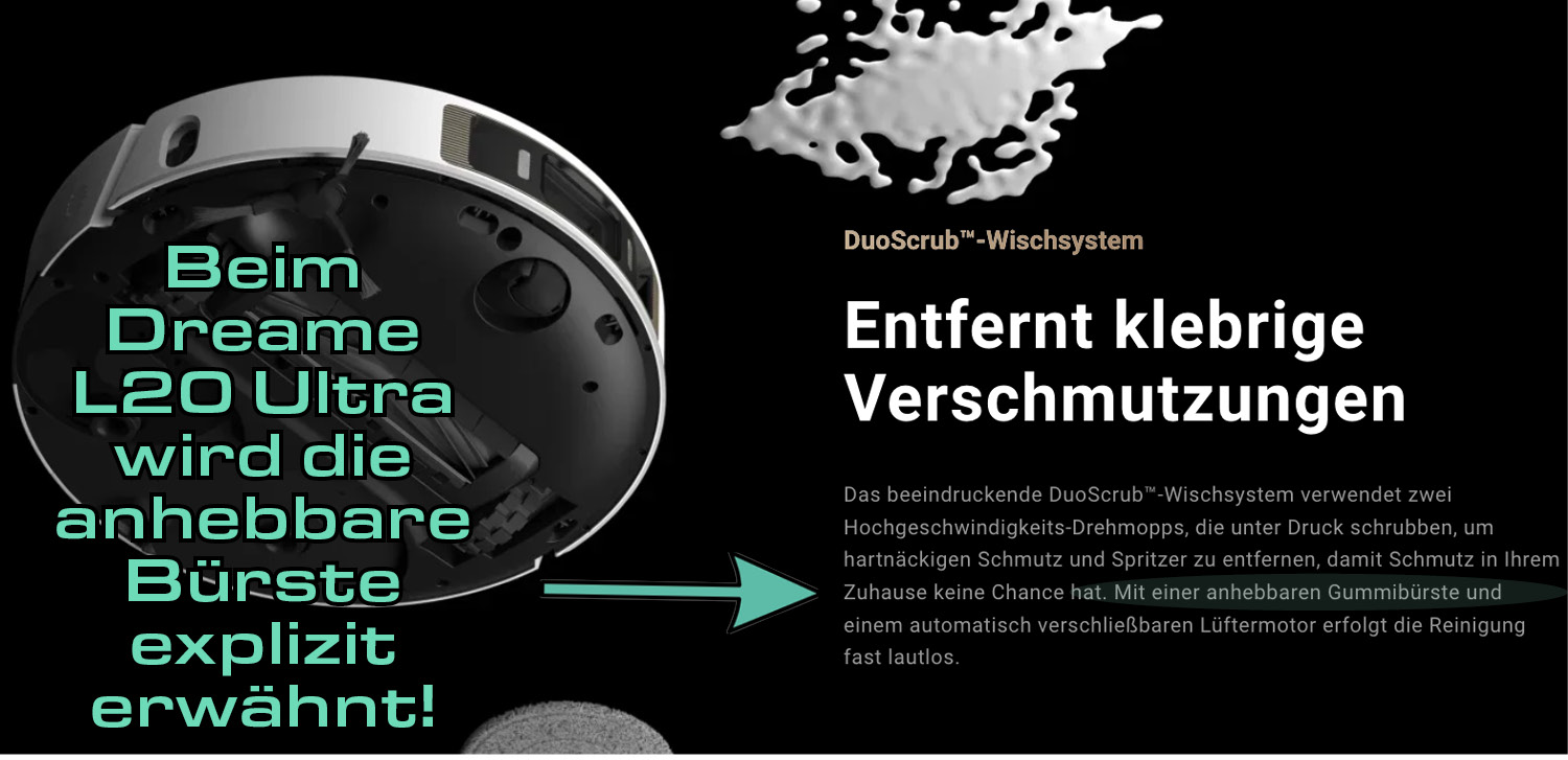

Beim Dreame L20 Ultra hingegen wird explizit von einer anhebbaren Bodenbürste gesprochen. Zudem soll der Lüftermotor verschließbar sein. Beim Dreame L10s Pro Ultra Heat ist davon keine Rede und so zweifeln wir erneut die anhebbare Bodenbürste des Geräts an.
