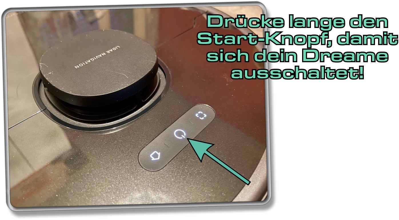

Als allerersten Schritt solltest du deinen Dreame mal komplett ausschalten. Falls es sich um ein Hänger in der Software handelt, könnte dieses Problem dadurch schnell und unkompliziert beseitigt werden. Mit dieser Methode lassen sich auch weitere Fehler einfach ausmerzen. Nachdem du ihn ausgeschaltet hast, wartest du etwa 15 Sekunden lang, bis du ihn wieder einschaltest. Jetzt drückst du die Home-Taste, damit Roboter zurück zur Ladestation fahren möchte. Wenn er sie jetzt sucht und findet, dann ist dein Problem beseitigt. Wenn nicht, dann gibt es folgende Möglichkeiten, die du ausprobieren kannst.

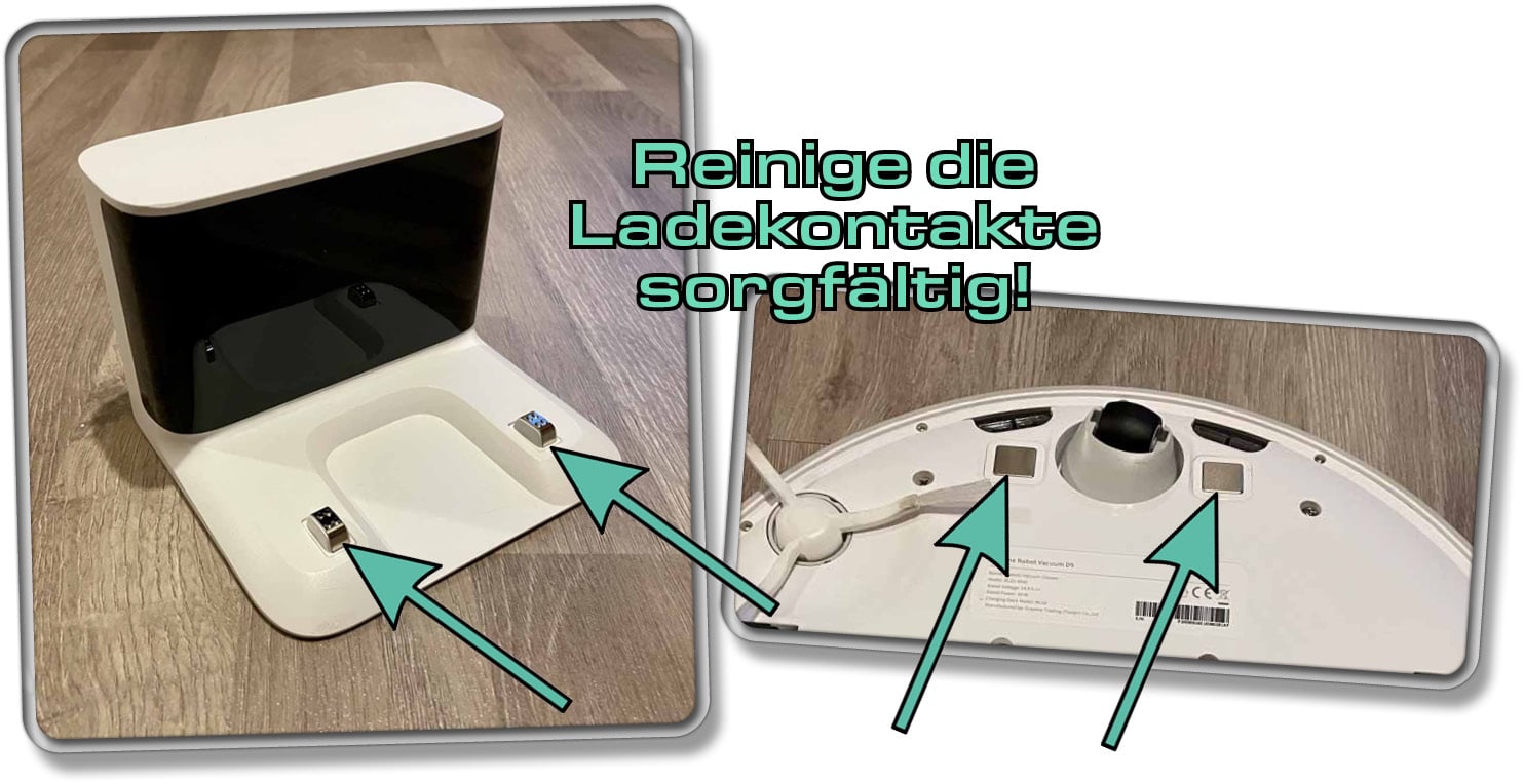

Oftmals kann der Dreame Saugroboter nicht mehr an seiner Ladestation andocken, weil Verschmutzung den Kontakt der Ladekontakte behindert. Befindet sich eine leichte Schmutzschicht auf diesen, könnte das der Saugroboter bemerken und ihm am ordnungsgemäßen Andocken hindern, weil der Strom nicht mehr ordentlich fließt. Reinige die Ladekontakte unter dem Saugroboter und auf der Ladestation mit einem feuchten Tuch. Bitte trenne vorher die Ladestation vom Strom und schalte den Roboter aus! So könnte der Dreame die Station direkt danach wiederfinden.

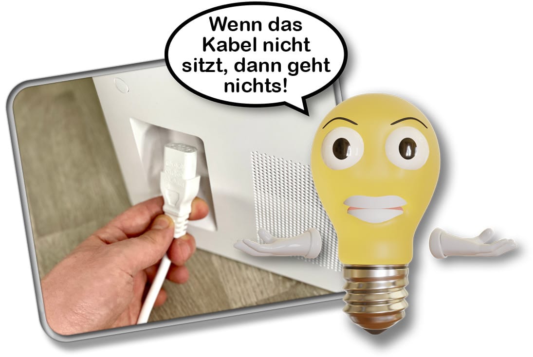

Wir hatten in unserer großen Saugroboter-Gruppe auf Facebook schon den Fall, dass ein Roborock Saugroboter nicht zu seiner Ladestation zurückkehrte, da das Kabel der Ladestation nicht richtig eingesteckt war. Bitte überprüfe sorgfältig, ob der Stecker deines Dreame Saugroboter richtig in der Steckdose sitzt und das Kabel ordentlich an der Ladestation angeschlossen ist. Prüfe zudem auch gerne mal, ob nicht vielleicht ein Kurzschluss der Steckdose den Strom abgeschnürt hat.
