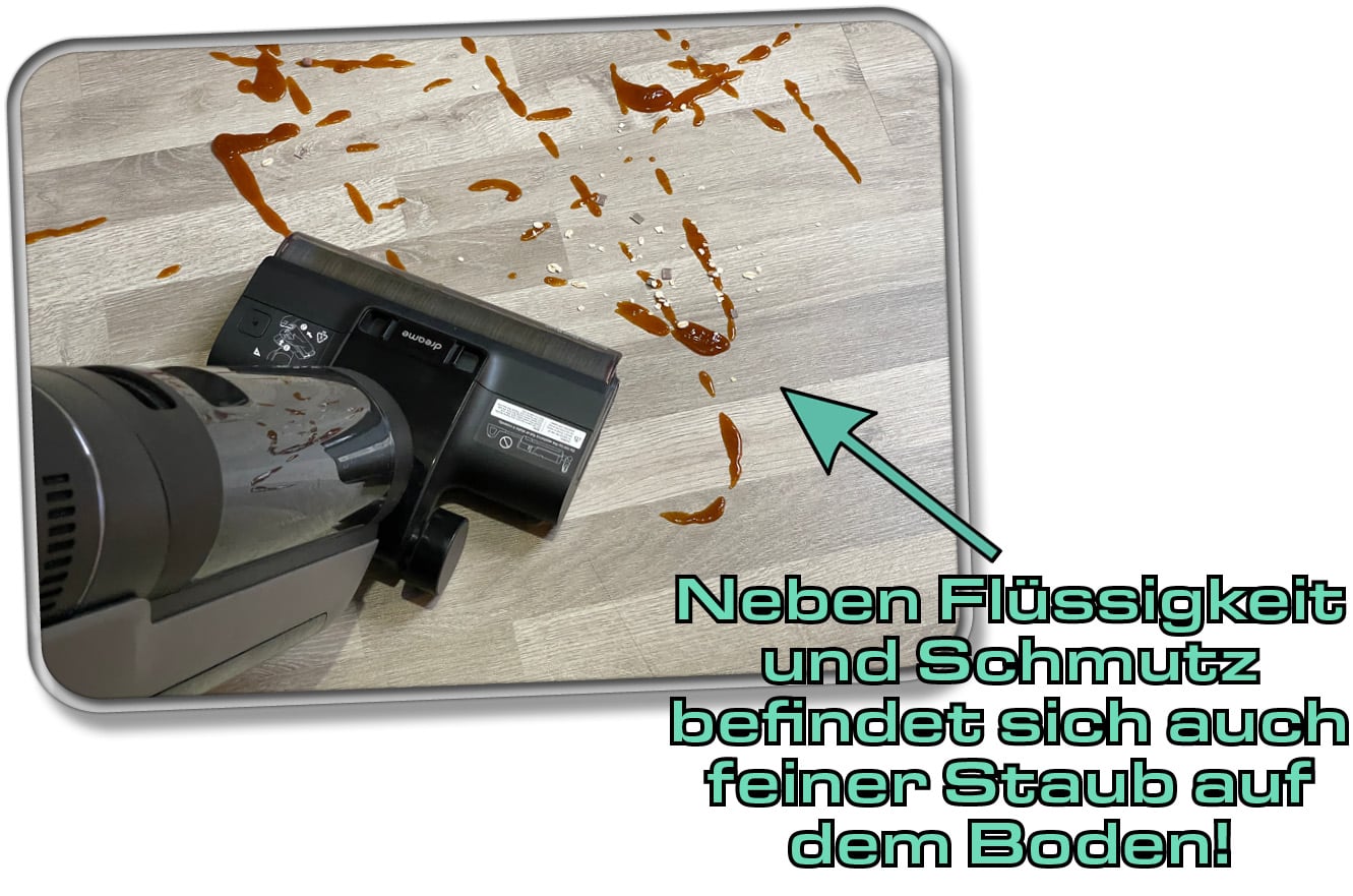

Ein Wischsauger eignet sich ideal um flüssige Verschmutzungen wie heruntergefallene Müslischüsseln oder eine Überschwemmung im Badezimmer, nach dem ausgiebigen Bad des Kindes, zu beseitigen. Da das Wasser stetig auf die Bodenwalze des Wischsaugers aufgetragen wird, bindet dieses meistens den auf dem Boden liegenden Staub und befördert ihn, zusammen mit der Verschmutzung, in den Schmutzwassertank. Jedoch kann es vorkommen, dass mancher Staub oder Schmutz nicht gebunden wird. Darum besitzt jeder Wischsauger auch einen Staubfilter, der diesen auffängt und nicht in die Abluft freigibt.

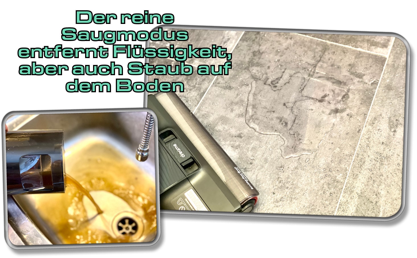

Viele modernen Wischsauger besitzen zudem eine „Nur-Saugen-Funktion“, bei der kein Wasser auf die Bodenwalze abgegeben wird. Auch in diesem Szenario kann Staub oder Ähnliches in die Abluft des Wischsaugers geraten. Der Filter hält also alles zurück.

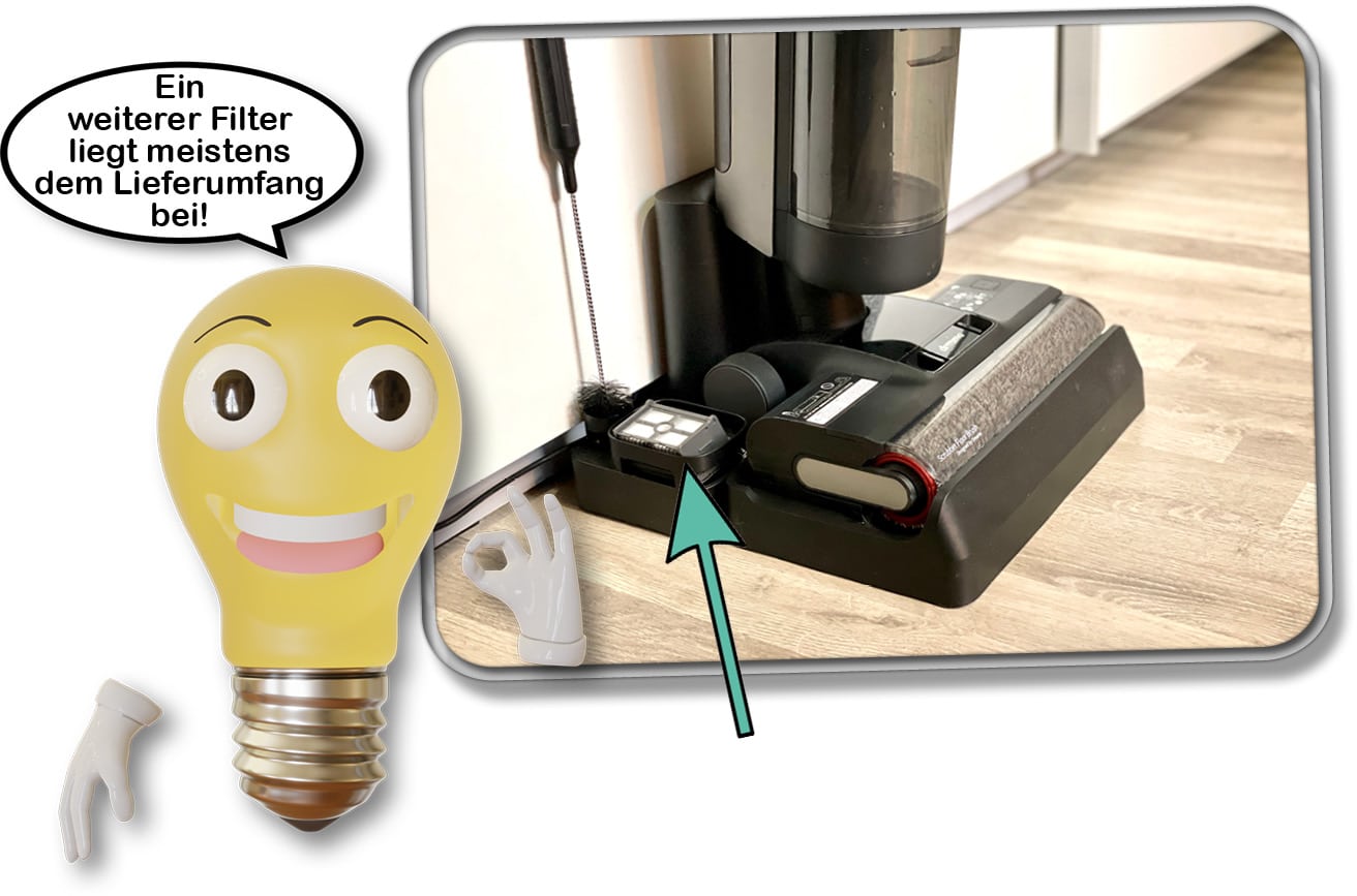

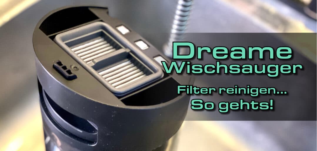

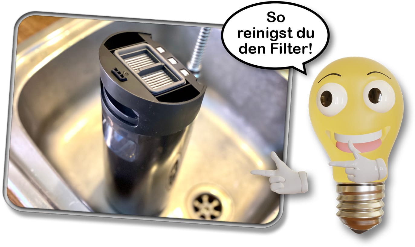

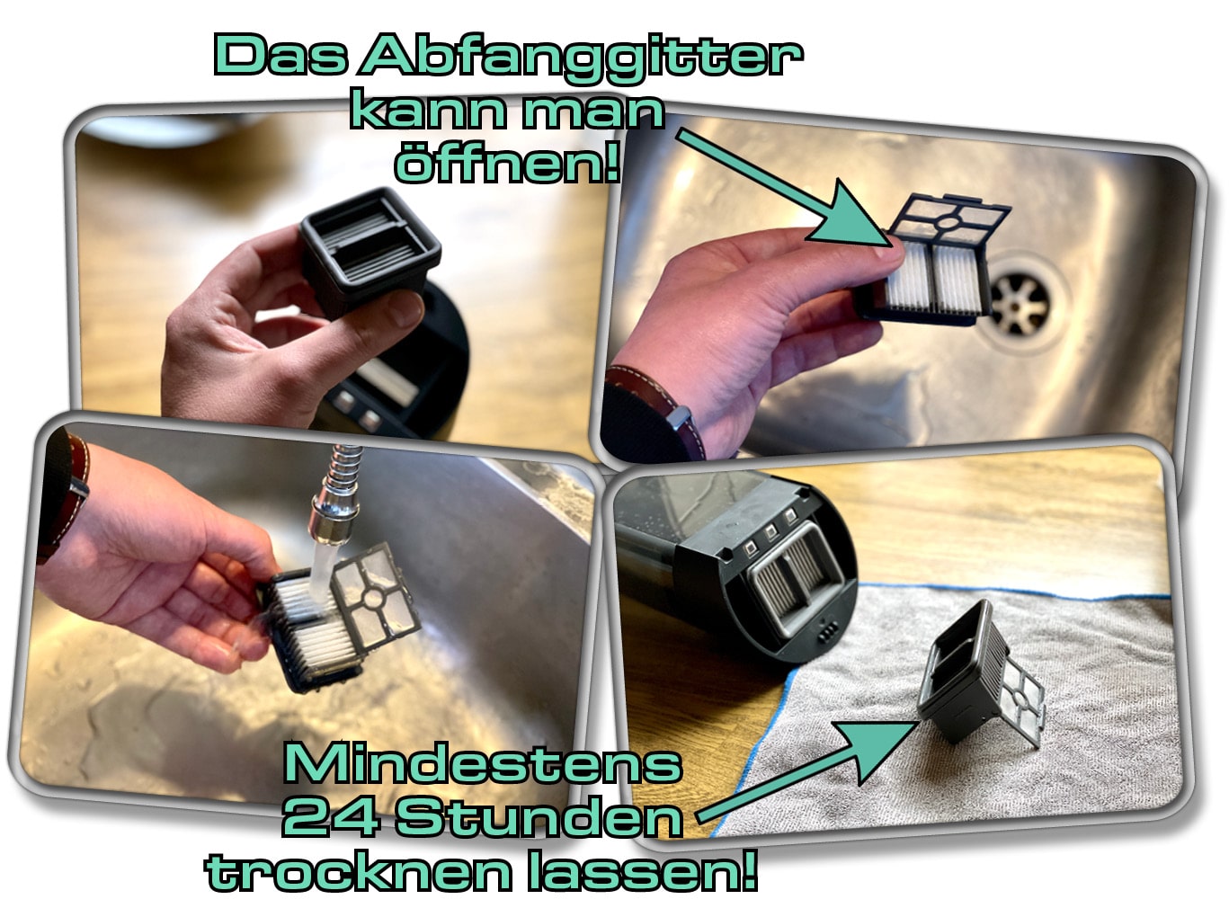

Sobald du den Abwassertank entfernst, siehst du auf der Oberseite den Filter sitzen. Diesen entnimmst du und befreist ihn zuerst von groben Verschmutzungen. Danach kannst du das kleine Abfanggitter öffnen und den eigentlichen Staubfilter entweder mit einem Akkusauger aussaugen oder gleich unter fließendem Leitungswasser auswaschen. Ist das erledigt, dann legst du den Filter mindestens 24 Stunden lang ab, damit dieser vollständig trocknen kann. Im Lieferumfang von fast jedem Wischsauger der Marke Dreame, liegt ein weiterer Staubfilter bei. Diesen kannst du jetzt als Ersatz nutzen.
