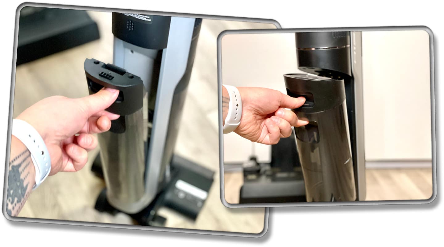

Setze den Tank richtig ein
Durchaus kann es vorkommen, dass der Frischwassertank oder auch der Abwassertank des Dreame Wischsaugers nicht richtig eingesetzt ist oder der Deckel nicht richtig montiert wurde. Ist das der Fall, so kann es vorkommen, dass die Tanks undicht sind und auslaufen. Der Frischwassertank kann dabei mehr Wasser durch den Wischsauger schicken, was zu einer zu großen Wassermenge beim Wischen führt.

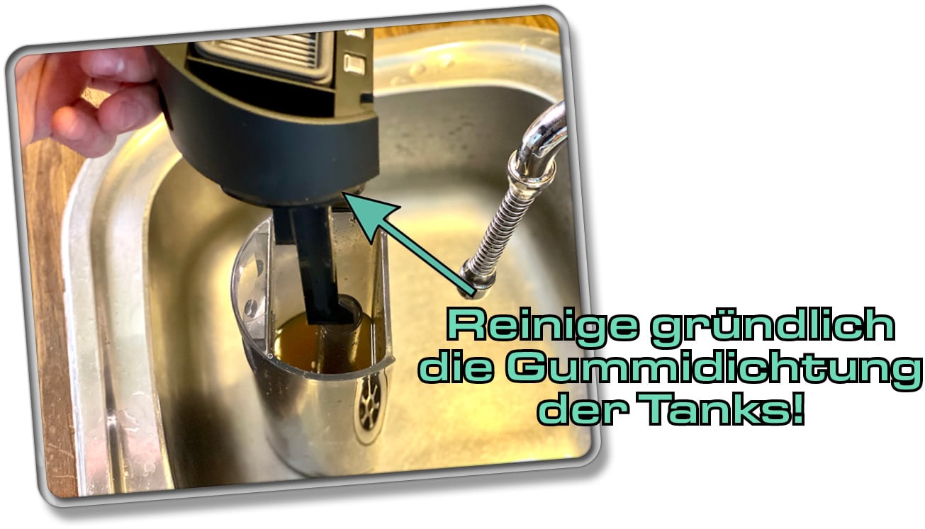

Reinige die Gummidichtungen
Die Wassertanks des Dreame Wischsauger besitzen Gummidichtungen, die nicht nur die Tanks vor Wasseraustritt schützen, sondern auch die Deckel an Ort und Stelle halten. Diese dürfen natürlich nicht verschmutzt sein. Reinige sie, indem du alle Gummidichtungen mit einem feuchten Tuch abwischst.

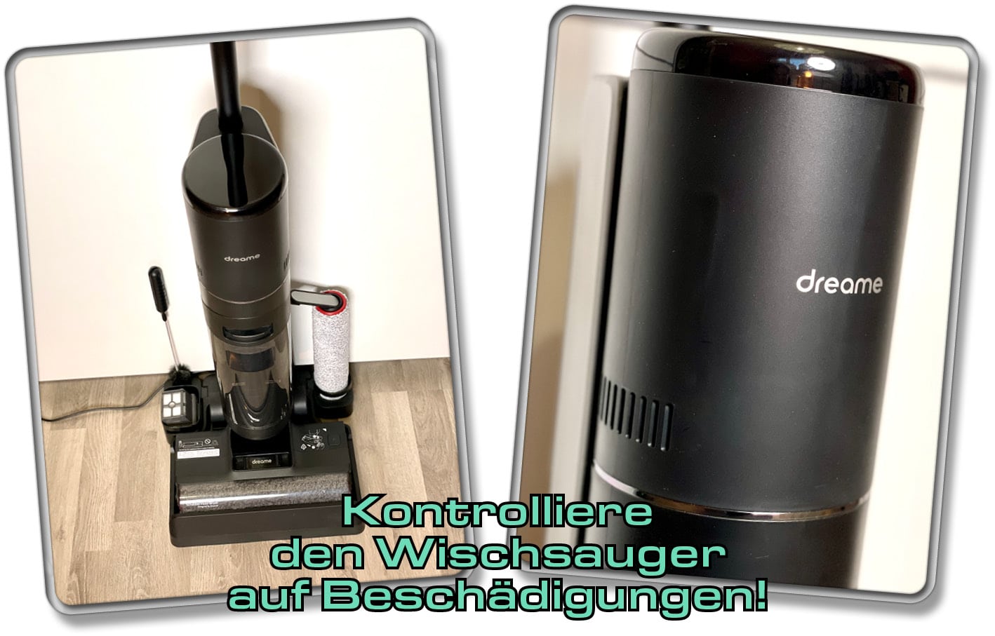

Überprüfe den Wischsauger auf Beschädigungen
Ein weiterer wichtiger Punkt ist das Überprüfen des Wischsaugers auf etwaige Beschädigungen. Sollte ein kleiner Riss in einem Tank sein oder die Aufhängung der Bodenbürste ist beschädigt, kann das entweder zu übermäßigen Wasserdurchfluss führen, oder zum Tropfen des Wischsaugers. Überprüfe also stetig den Wischsauger auf Beschädigungen und besorge dir bei Bedarf Ersatzteile.

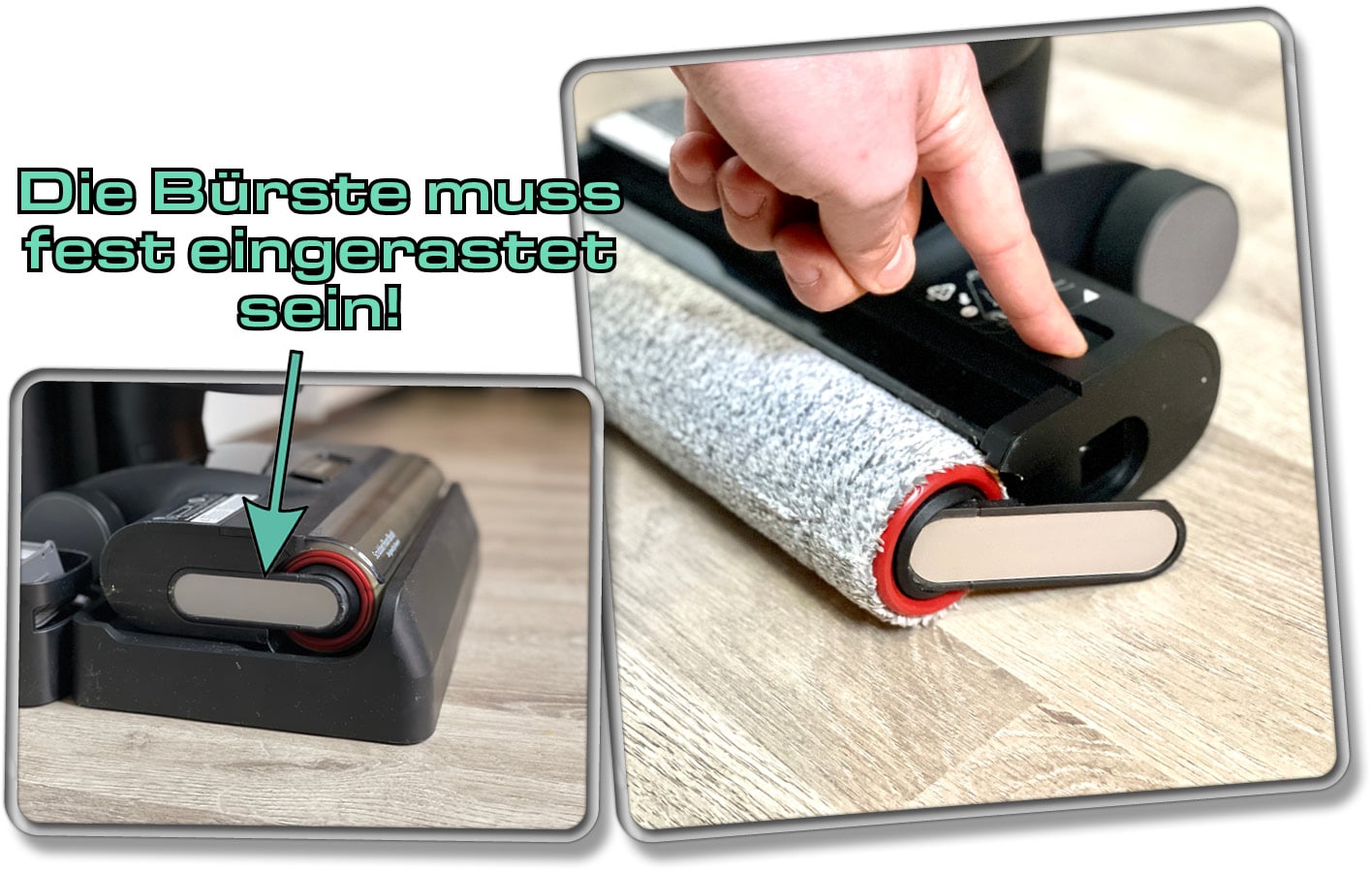

Ist die Bodenbürste richtig montiert?
Der Wechsel der Bodenbürste kommt bei den Dreame Wischsaugern zwar recht selten vor, jedoch sollte darauf geachtet werden, dass bei einem Tausch, die Bodenbürste ordnungsgemäß eingesetzt wurde. Wenn das nicht der Fall ist, dann kann es passieren, dass die Rolle etwas spritzt beim Rotieren. Sorge dafür, dass du ein Einrastgeräusch hörst, wenn du die Bodenbürste einsetzt.

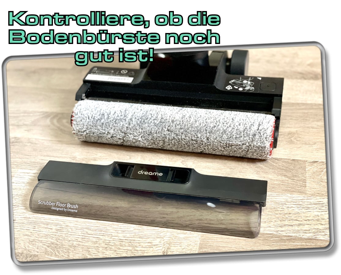

Ist die Bodenbürste noch gut?
Die Bodenbürste der Dreame Wischsauger hat ebenso eine begrenzte Lebensdauer, wie auch die Filter. So solltest du deine Bodenbürsten regelmäßig auf Abnutzung und Beschädigungen kontrollieren. Sind sie sprichwörtlich durch, dann solltest du dich um einen Ersatz bemühen. Die aufnehmbare Wassermenge verringert sich mit der Zeit und das führt schlussendlich zu Tropfenbildung beim Wischvorgang.

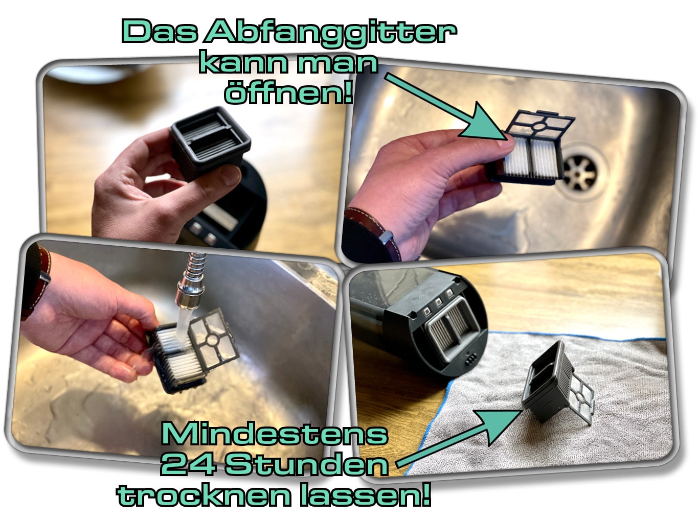

Kontrolliere den Filter
Wenn ein Filter verstopft ist, dann hat die Abluft weniger Möglichkeit zu entweichen. Das kann dazu führen, dass sich ein leichter Überdruck im Abwasserbehälter aufbaut. Dieser drückt dann an jeden verfügbaren Öffnungen ein wenig Wasser heraus. Verhinder das, indem du gelegentlich den eingesetzten Staubfilter auf Beschädigungen, Verschmutzungen und Lebensdauer kontrollierst. Reinige ihn regelmäßig.

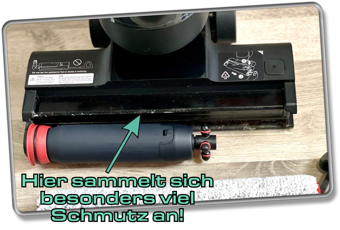

Reinige deinen Wischsauger
Auch eine vernachlässigte Reinigung des kompletten Wischsaugers kann zum Tropfen des Wischsaugers führen. Gerade unten an der Bodendüse solltest du regelmäßig alles saubermachen. Entferne dazu die Abdeckung und Bodenbürste und reinige dahinter die komplette Düse. Ist diese mit der Zeit zu verschmutzt, dann kann es zu unkontrollierten Spritzern beim Wischvorgang führen. Auch ein auslaufen des Frischwassers ist denkbar.

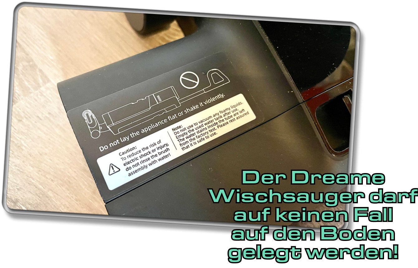

Wurde der Wischsauger auf den Boden gelegt?
Dreame weist darauf hin, dass die meisten Wischsauger nicht mit vollen Tanks einfach auf den Boden gelegt werden sollen. Wenn dir das doch mal passiert ist, dann kann Wasser in das Innere des Wischsaugers geraten sein und eventuell etwas beschädigt haben. Kontaktiere in diesem Fall den Kundensupport des Herstellers.
