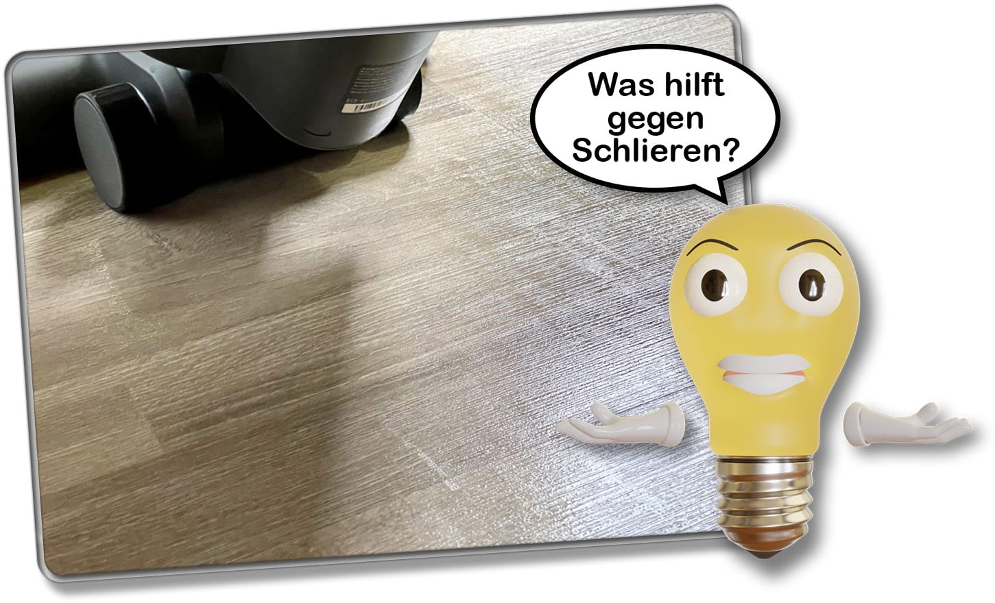

Wenn dein Dreame Wischsauger Schlieren auf deinem Boden hinterlässt, kann das mehrere Gründe haben. Ich zeige sie dir!
Dreame Wischsauger zieht Schlieren – Ursache und Hilfe!
Ein Wischsauger ist ein richtig praktische Sache! Ob heruntergefallene Müslischüsseln oder gar ein ausgiebiger Badetag der Kinder – Ein Wischsauger kann jedes Schlamassel ohne Rückstände entfernen. Doch was ist, wenn er das nicht mehr kann und unangenehme Schlieren auf dem Boden hinterlässt? Der Grund dazu steckt in mehreren möglichen Ursachen. Diese zeige ich dir hier in diesem Artikel auf und biete dir gleichzeitig die Lösung dafür an, das Problem aus der Welt zu schaffen!

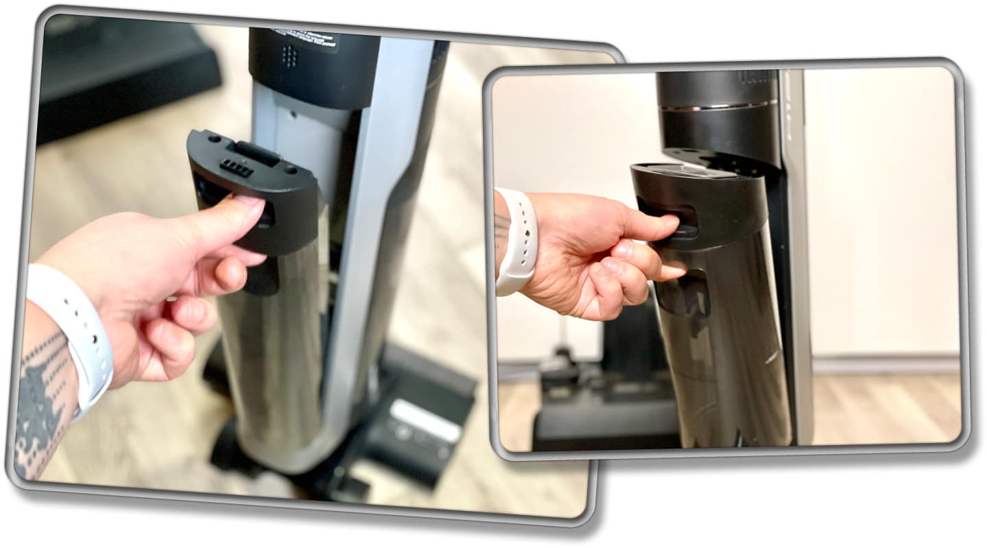

Reinige die Wassertanks
Durchaus kann sich mit der Zeit, sowohl im Frischwassertank als auch im Abwassertank unangenehme Rückstände bilden. Diese können während des Wischvorgangs ausgegeben werden und verursachen unschöne Schlieren auf dem Boden. Reinige beide Tanks des Dreame Wischsaugers regelmäßig gründlich mit dem beiliegenden Reinigungstool, um diesen Umstand zu verhindern. Ebenso ist das Auswischen mittels Tuch eine gelegentliche Notwendigkeit, um ein anständiges Wischbild zu garantieren.

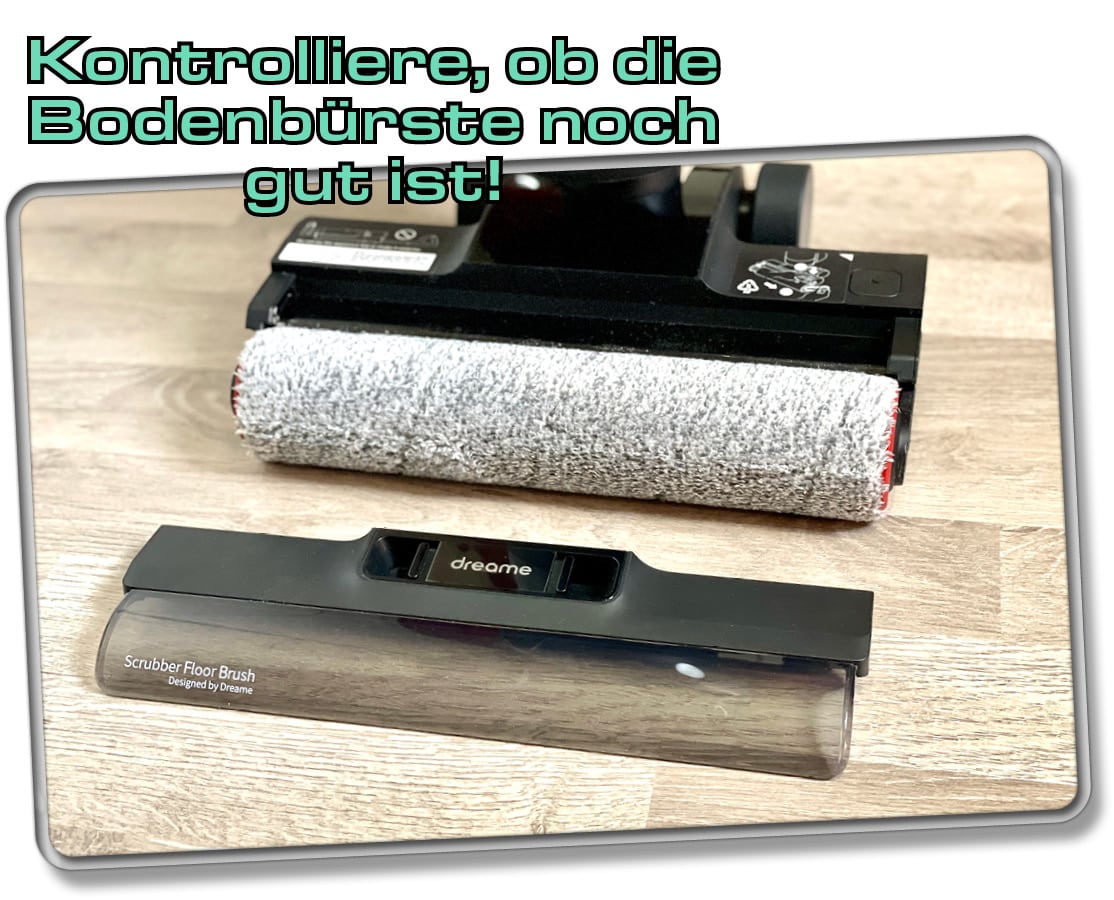

Überprüfe die Bodenwalze
Eine schmutzige oder abgenutzte Bodenwalze ist mit einer der häufigsten Gründe, warum ein Dreame Wischsauger unschöne Schlieren hinterlässt. Sollte sich zu viel Schmutz abgesetzt werden, der sogar nach eine händischen Reinigung der Walze nicht entfernt werden kann, so wird es Zeit, diese durch einen neue zu ersetzen. Normalerweise ist die Selbstreinigung der mitgelieferten Ladestation ausreichend. Jedoch sollte gelegentlich die Walze auf Rückstände und Verschmutzung untersucht werden. Auch um eine händische Reinigung kommt man oftmals nicht drumherum.

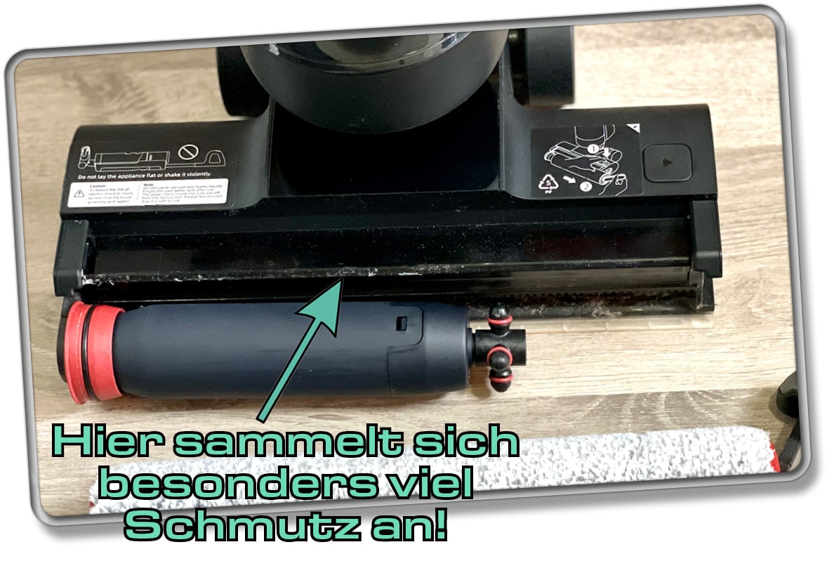

Überprüfe die Bodendüse
An der Düse selbst können sich ebenfalls unangenehme Verschmutzungen bilden. Vor allem hinter der Bodenwalze sammelt sich dieser gerne in nicht allzu geringen Ausmaßen an. Reinige unbedingt in regelmäßigen Abständen die Bürstenaufhängung, wie auch die Düse und den Saugschacht. Zu viel Schmutz kann sich während der Reinigung auf der Bodenwalze festsetzen oder auf diese abfallen und unschöne Schlieren verursachen.

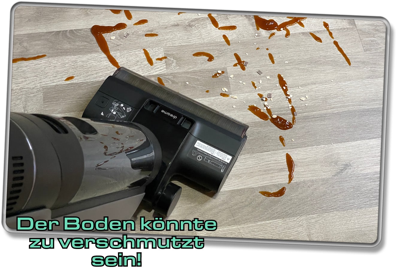

Der Boden ist zu verschmutzt
Ein Wischsauger der Marke Dreame sorgt für hervorragende Wischergebnisse. Jedoch hat jedes Gerät ein Limit, das nicht überschritten werden sollte. Die Bodenwalze wird durch die stetige Zugabe von Frischwasser zwar sogar während der Reinigung gesäubert, wenn jedoch zu viel Schmutz auf dem Boden verteilt ist, dann wird diese Reinigung beeinträchtigt. Das Ergebnis sind unschöne Schlieren auf dem Boden. Stelle deinen Wischsauger dafür einfach auf die Reinigungsstation und lass die Bürste sich zwischendrin selbst säubern. Bei zu starken Verschmutzungen solltest du sie sogar von Hand reinigen. Das verhindert das Ziehen von Schlieren.
