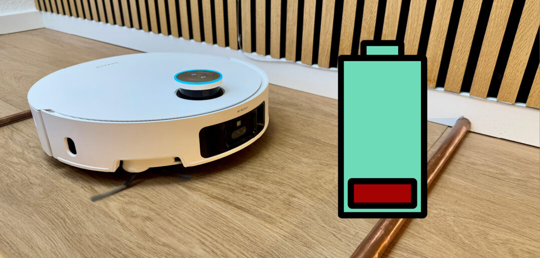

Die Kritik an der Akkuleistung des Dreame X50 Ultra Complete wird immer größer und auch uns fällt die schwache Ausdauer des Saugroboters auf.
Dreame X50 Ultra Complete | Nutzer klagen über schlechten Akku
Der neue Dreame X50 Ultra Complete ist das neuste Flaggschiff im Bereich der Saugroboter aus dem Hause Dreame. Er überzeugt mit starker Saug- und Wischleistung, tollen Features und einer umfangreichen App-Steuerung, doch scheinbar hat das Gerät ein Problem mit der Akkuleistung. Nicht nur ich habe schon in meinem ausführlichen Testbericht zum Gerät die Akkuleistung als Schwachpunkt beziffert, sondern jetzt auch immer mehr erste Nutzer.
In unserem knapp 30 Quadratmeter großen Testraum benötigen Saugroboter etwa zwischen 45 und 60 Minuten, um diesen mit allen ausgelegten Hindernissen zu reinigen. Dabei verbrauchen sie im Durchschnitt eine Akkuleistung von 25 Prozent bei einer Akkukapazität von 5.200 mAh. Der Dreame X50 Ultra Complete besitzt eine Akkukapazität von 6.400 mAh, benötigt knapp 1 Stunde und 15 Minuten für die Reinigung und hat eine Endleistung des Akkus von geringen 57 Prozent. Zum Vergleich hatten der Dreame L20 Ultra Complete und auch der Dreame X40 Ultra Complete beide noch eine Akkuleistung von durchschnittlich 75 Prozent, nach der Reinigung des Raumes.
Dreame X50 Ultra Complete Akkuleistung
Nutzer erkennen Ausdauerproblem
In den Kommentaren unseres YouTube-Videos, in dem wir den Dreame X50 Ultra Complete mit dem Roborock Saros 10R vergleichen, gibt es inzwischen auch schon die ersten Nutzererfahrungen zur Akkuleistung des Saugroboters. Hier schreibt ein Zuschauer, er besitze eine Fläche von 45 Quadratmetern, die er vom Dreame X50 Ultra Complete zuerst saugen und danach hat wischen lassen. Nach der Komplettreinigung der Fläche hat er ähnliche 72 Minuten benötigt und nur noch eine Akkuleistung von 40 Prozent übrig gehabt.
Da fragt man sich tatsächlich, wie es der neue Spitzensaugroboter der Marke Dreame schaffen soll, eine größere Wohnung in einem Rutsch zu reinigen. Die Anzahl an Technologien, die das Gerät besitzt, saugen wohl so viel Energie, dass die Reinigungsausdauer darunter leidet. Auch haben wir schon gehört, dass der Roboter am Strom im Stand-by-Modus knapp 7 Watt verbrauchen soll. Gemessen haben wir das aber nicht. Wer also eine große Wohnung hat und mit dem Saugroboter liebäugelt, der sollte sich vor dem Kauf bestens durch Nutzererfahrungen wühlen.
