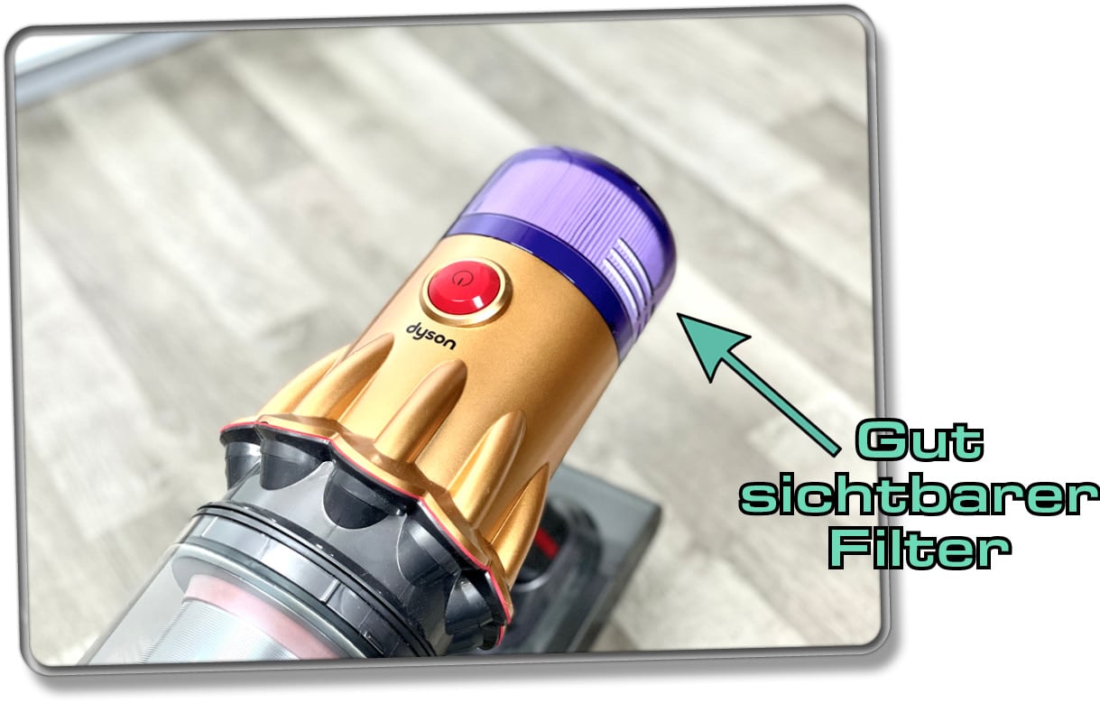

Die neuen modernen Dyson Akkusauger besitzen lediglich einen zu reinigenden Filter. Dieser ist um das Display am Heck angebracht und kann mit einer kleinen Drehung entriegelt und abgezogen werden. Ich zeige dir jetzt Schritt für Schritt, wie du diesen einfach reinigen kannst.

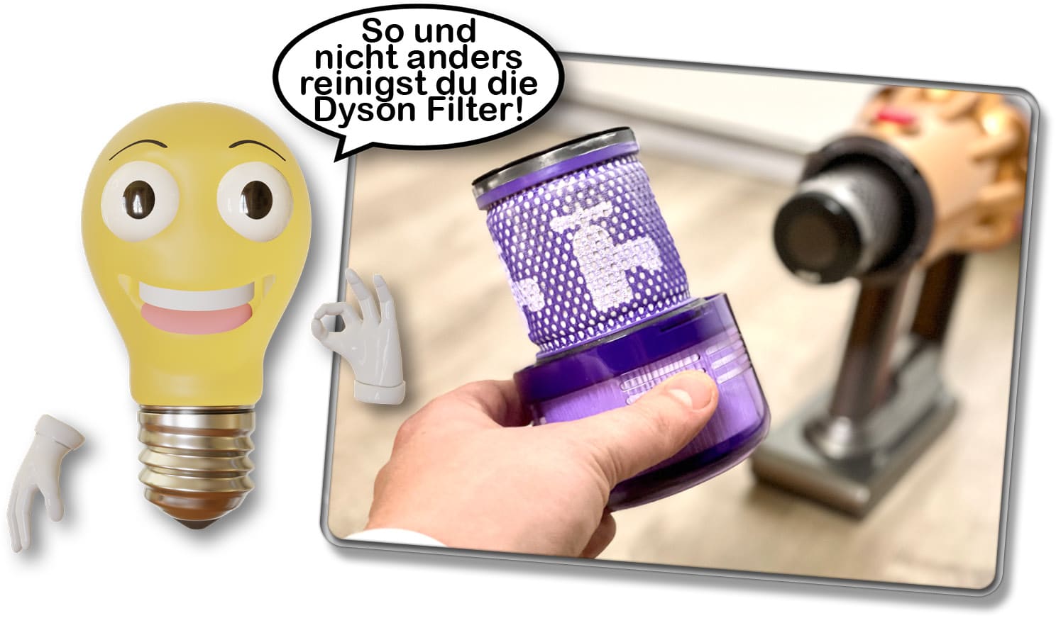

  1. Jetzt, wo du den Filter in der Hand hast, begibst du dich zum nächsten Mülleimer und klopfst diesen richtig aus, damit grober Staub abfällt.

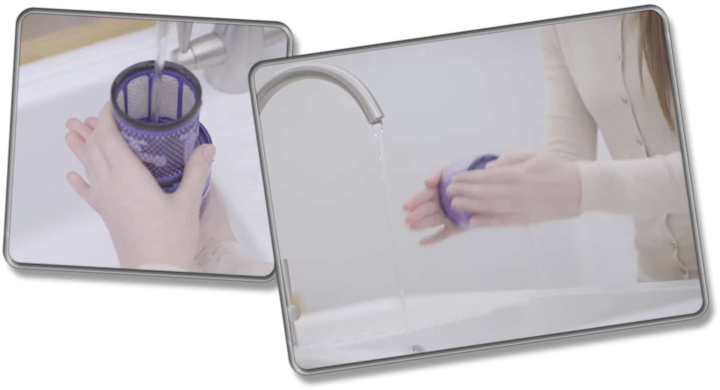

  2. Nachdem du ihn ausgeklopft hast, begibst du dich zum nächsten Wasserhahn und spülst den Dyson Filter von außen unter fliesendem Leitungswasser ab, bis sich der Schmutz gelöst hat.

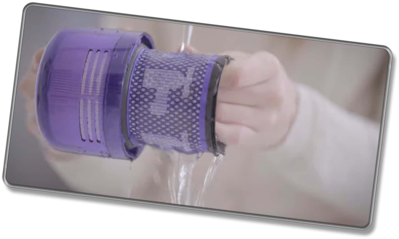

  3. Jetzt spülst du den Filter auch von der Innenseite aus, indem du ihn auf deine Handfläche setzt, Wasser einfließen lässt, und das Loch mit beiden Händen verschließt. Schüttel den Filter und kippe danach das Schmutzwasser aus.
  4. Jetzt schüttelst du das Restwasser so gut heraus, wie du kannst. Du wirst den Filter nicht komplett trocken schütteln können, darauf kommt es aber auch nicht an.
  5. Jetzt stellst du den Dyson Filter auf ein trockenes Handtuch und lässt ihn dort 24 Stunden lang trocknen. Man kann ihn auch an wärmere Orte wie vor ein Fenster im Sommer oder auf ein Fensterbrett über einer Heizung im Winter stellen, damit der Vorgang schneller geht.
  6. Vergewissere dich nach 24 Stunden, ob der Filter wieder komplett trocken ist. Ist das der Fall, dann kannst du ihn jetzt wieder in den Dyson Akkusauger einsetzen.
