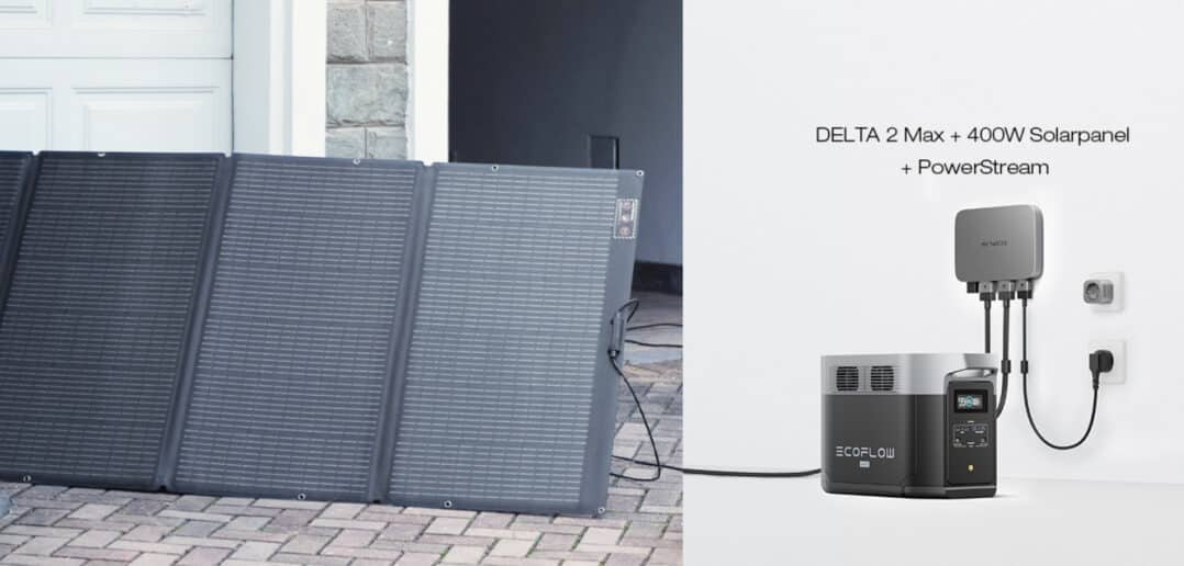

Für das Balkonkraftwerk PowerStream von EcoFlow, das in Verbindung mit der Delta 2 Max funktioniert, gab es zwei Updates!
EcoFlow PowerStream Update – Probleme wurden behoben!
Das PowerStream Balkonkraftwerk, mit Delta 2 Max PowerStation in Kombination, liefert nicht nur bei Sonneneinstrahlung Strom, sondern speichert diesen währenddessen ab, um ihn auch am Abend oder in der Nacht zu einem gewissen Teil zur Verfügung zu stellen.
Dafür hat EcoFlow jetzt zwei Updates herausgegeben, die einige Probleme aus der Welt schaffen. Mit Dem Update auf Version 1.0.0.138 wurde die MPPT-Tracking-Logik optimiert. Das Update sorgt dafür, dass die MPPT-Tracking-Fähigkeit bei schlechten Lichtverhältnissen verbessert wird und so auch am Morgen effizienter arbeitet.
Das andere Update auf Version 1.0.0.143 sorgt jetzt dafür, dass der PV-Eingang in einen AC-Ausgang umgewandelt wird, wenn die angeschlossene PowerStation voll geladen ist. Das war vorher nicht der Fall und so wurde ein beträchtlicher Teil der erzeugten Energie verschwendet. Der Überschüssige Strom wird jetzt direkt ins Hausnetz weitergeleitet, anstatt die ohnehin schon volle PowerStation weiter zu befeuern.
