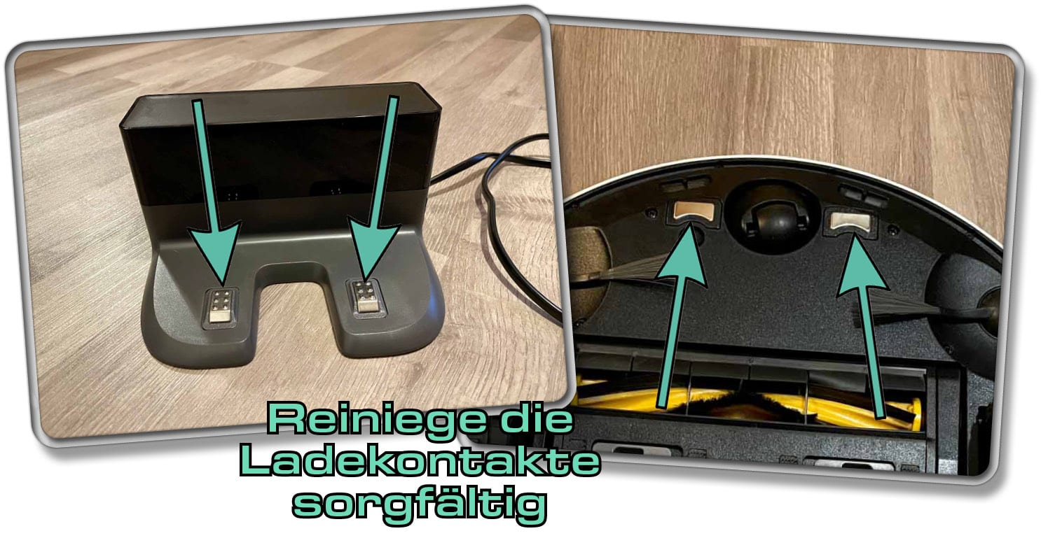

Reinige die Ladekontakte
Oftmals kann der Deebot nicht mehr an seiner Ladestation andocken, weil Verschmutzung Stromübergabe der Ladekontakte behindert. Befindet sich eine leichte Schmutzschicht auf diesem, könnte das der Saugroboter bemerken, weil der Strom nicht mehr ordentlich fließt. Reinige die Ladekontakte unter dem Saugroboter und auf der Ladestation mit einem feuchten Tuch. Bitte trenne vorher die Ladestation vom Strom und schalte den Deebot aus! So könnte der Saugroboter die Station direkt danach wiederfinden.

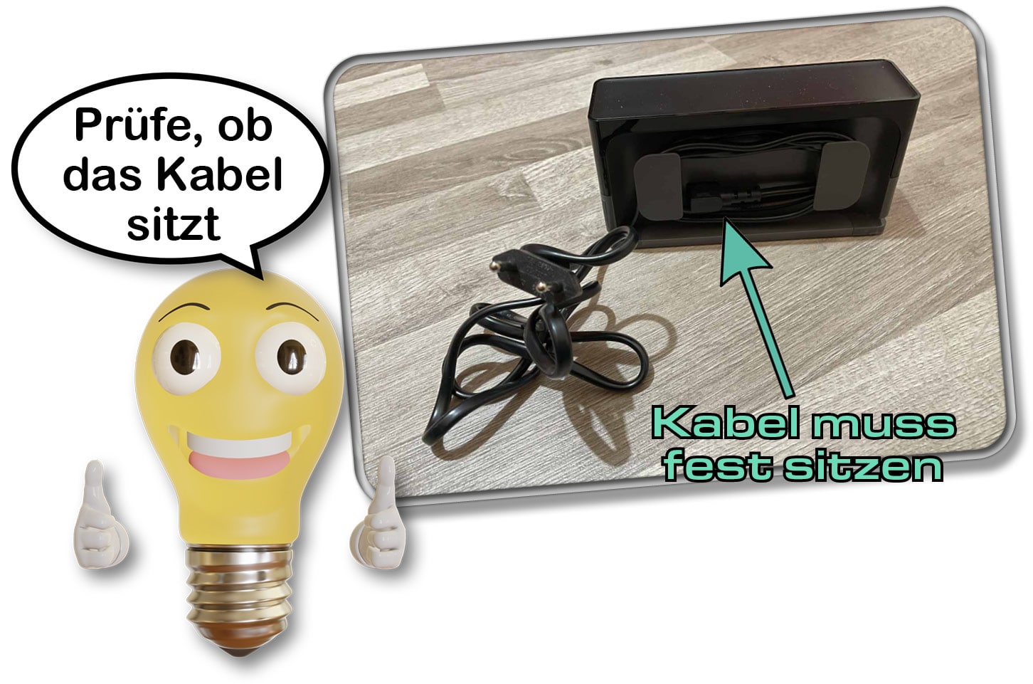

Prüfe das Stromkabel
Wir hatten in unserer großen Saugroboter-Gruppe auf Facebook schon den Fall, dass der Deebot nicht zu seiner Ladestation zurückkehrte, da das Kabel der Ladestation nicht richtig eingesteckt war. Bitte überprüfe sorgfältig, ob der Stecker in der Steckdose richtig sitzt und das Kabel richtig an der Ladestation angeschlossen ist. Prüfe zudem auch gerne mal, ob nicht vielleicht ein Kurzschluss der Steckdose den Strom abgeschnürt hat.
