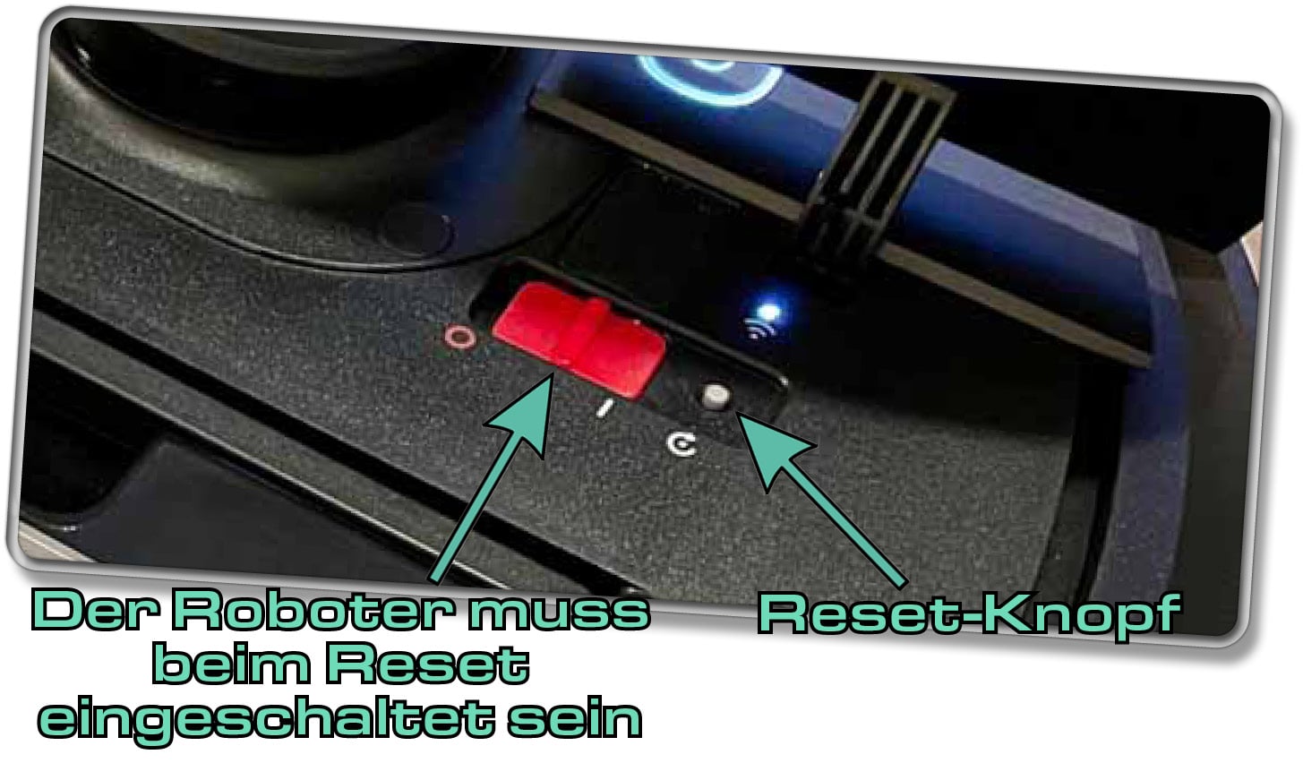

Ich möchte dir in folgenden Schritten zeigen, wie du dabei vorgehst, wenn du den ECOVACS Saugroboter zurück auf die Werkseinstellung setzen möchtest. Bitte beachte, dass dadurch jegliche Einstellungen und erstellte Karten verloren gehen.
  1. Lösche deinen ECOVACS Saugroboter aus der ECOVACS HOME App.
  2. Entferne den Roboter von der Ladestation.
  3. Öffne den Deckel und vergewissere dich, dass der Roboter eingeschaltet ist (roter Schalter).
  4. Drücke und halte die Reset-Taste neben dem roten Schalter für ein paar Sekunden gedrückt, bis der Roboter den Reset signalisiert.
  5. Warte eine kurze Zeit, bis der Roboter eine Melodie oder Sprachausgabe ausgibt, die signalisiert, dass der Reset erfolgreich verlief.
  6. Verbinde deinen Roboter erneut mit der ECOVACS HOME App
