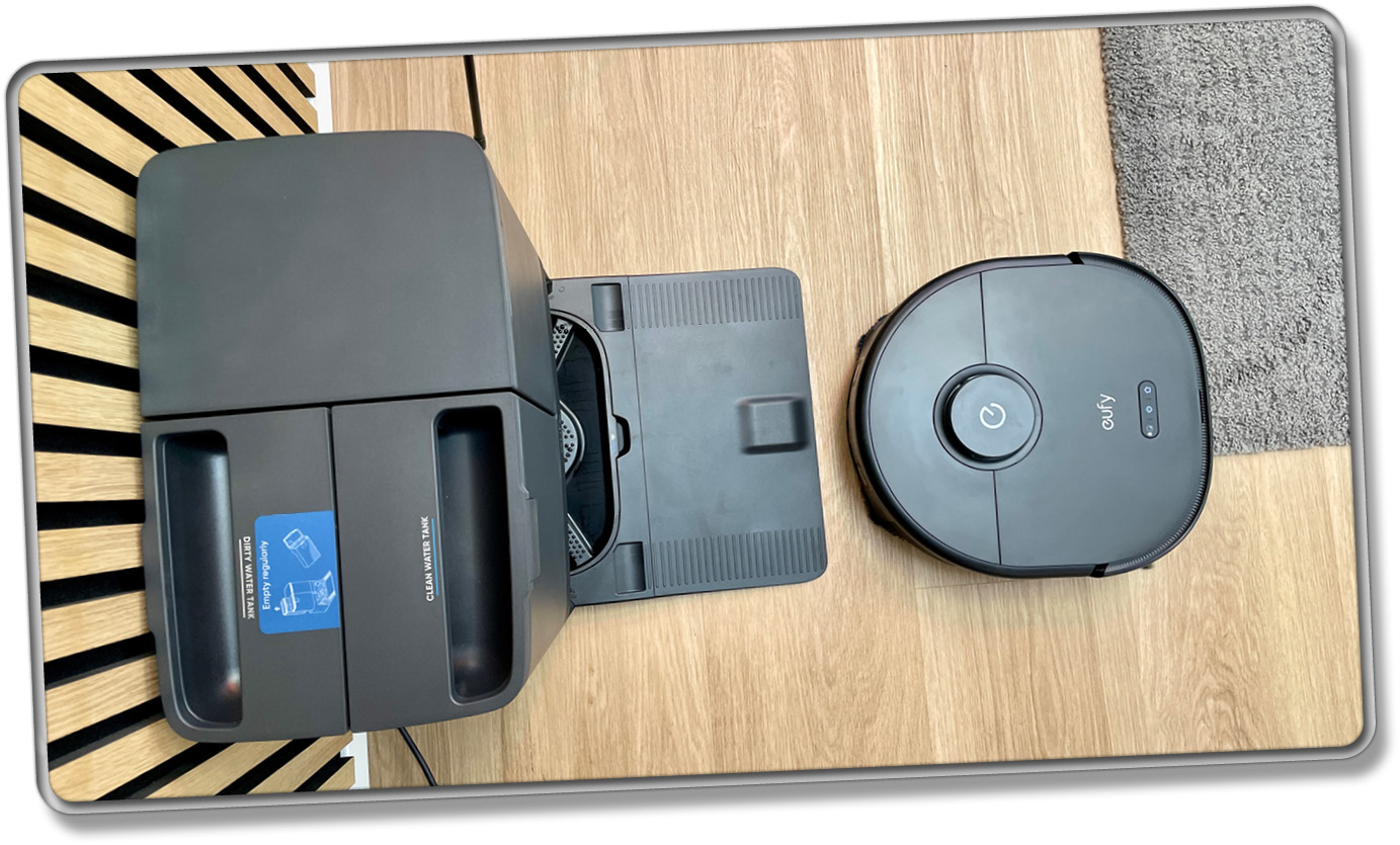

Das ist die Multifunktionsreinigungsstation des eufy X10 Pro Omni
