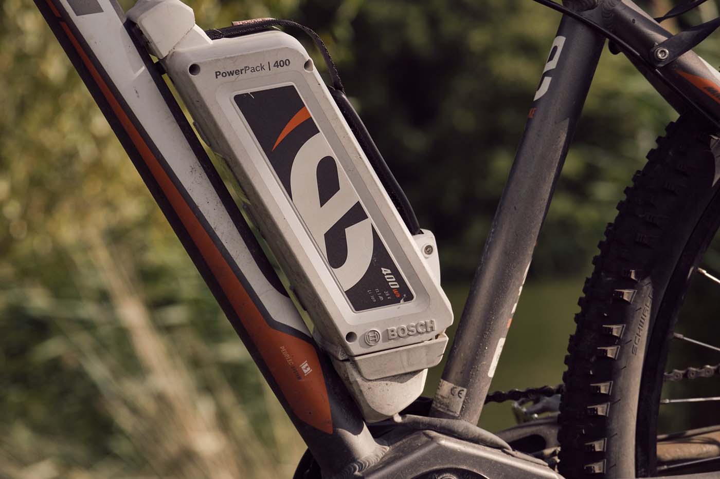

Richtige Pflege und Handhabung Ihres Fahrradakkus
Die Lebensdauer eines Fahrradakkus hängt stark von seiner Pflege und Handhabung ab. Vermeiden Sie es, den Akku extremen Temperaturen auszusetzen, da sowohl Hitze als auch Kälte die Leistung und Lebensdauer beeinträchtigen können. Lagern Sie den Akku in einem kühlen, trockenen Ort und halten Sie ihn sauber von Staub und Schmutz. Idealerweise wird der Akku bei Zimmertemperatur aufbewahrt und aufgeladen. Falls der Akku eine Weile nicht benötigt wird, sollte er mit einer Restladung von ca. 50 % aufbewahrt werden.

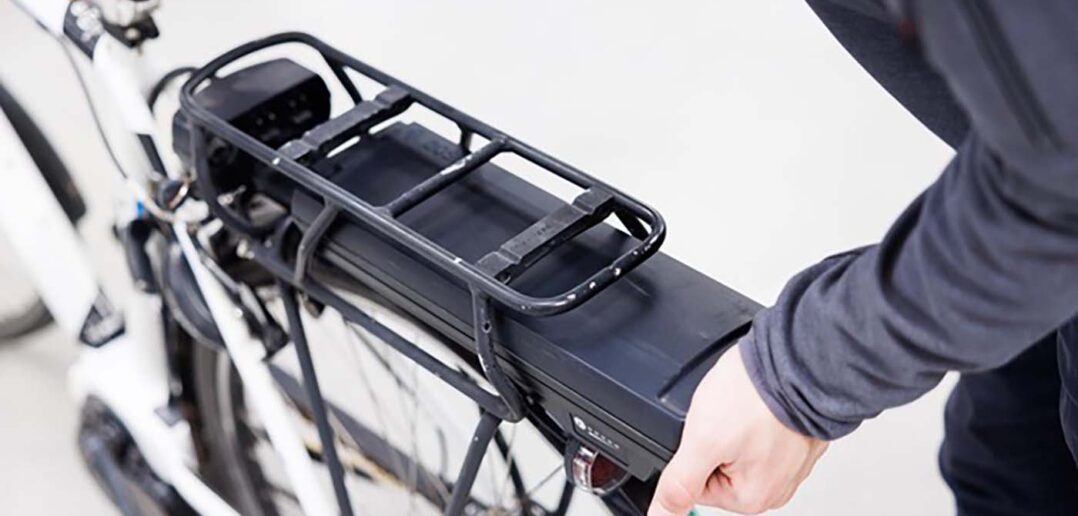

Optimales Aufladen zur Verlängerung der Batterielebensdauer
Das Aufladen des Akkus hat einen großen Einfluss auf seine Lebensdauer. Laden Sie den Akku nicht ständig vollständig auf 100 % oder entladen Sie ihn komplett auf 0 %. Ein Ladezustand zwischen 20 % und 80 % ist ideal. Durch das Vermeiden von Extremen kann die Batterie länger halten und muss weniger häufig ausgetauscht oder überholt werden.
Regelmäßige Wartung und Pflege
Regelmäßige Wartung ist entscheidend für die Lebensdauer Ihres Fahrradakkus. Überprüfen Sie regelmäßig die Anschlüsse und reinigen Sie diese bei Bedarf. Auch ein gelegentliches Balancing der Zellen kann hilfreich sein, um sicherzustellen, dass alle Zellen gleichmäßig geladen werden.
